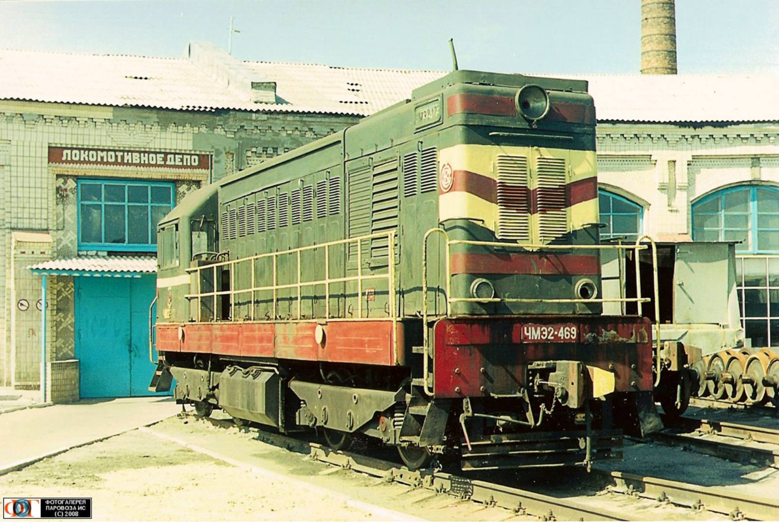

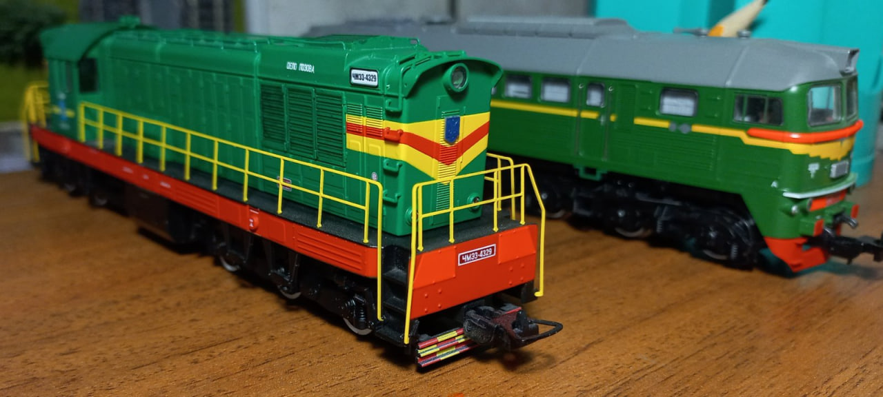

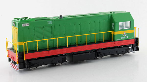

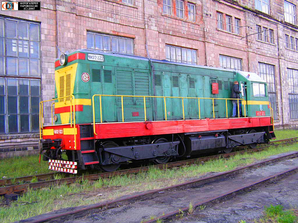

Друже Stinky вдало знайшов у себе смоляні герби. Які стали замість зірок на ЧМЕ3.
Повідомлень: 3236
Has thanked: 1275 times
Re: Малые доработки и скромные консервии от Вити
о, прикольно! Узнаваемо :)
Только на львовской ж.д. например видел сам герб выкрашенный в серый или в желтый на синем фоне
Еще нехватает красных табличек типа "остерегайся контактного провода" на трапах

Вовка, дякую. Герб поки що мені не вдалося так охайно навести, щоб сподобалося. Є одна ідея ще, спробую. Таблички теж думаю зробити)

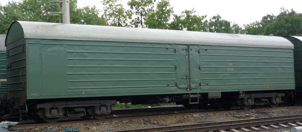

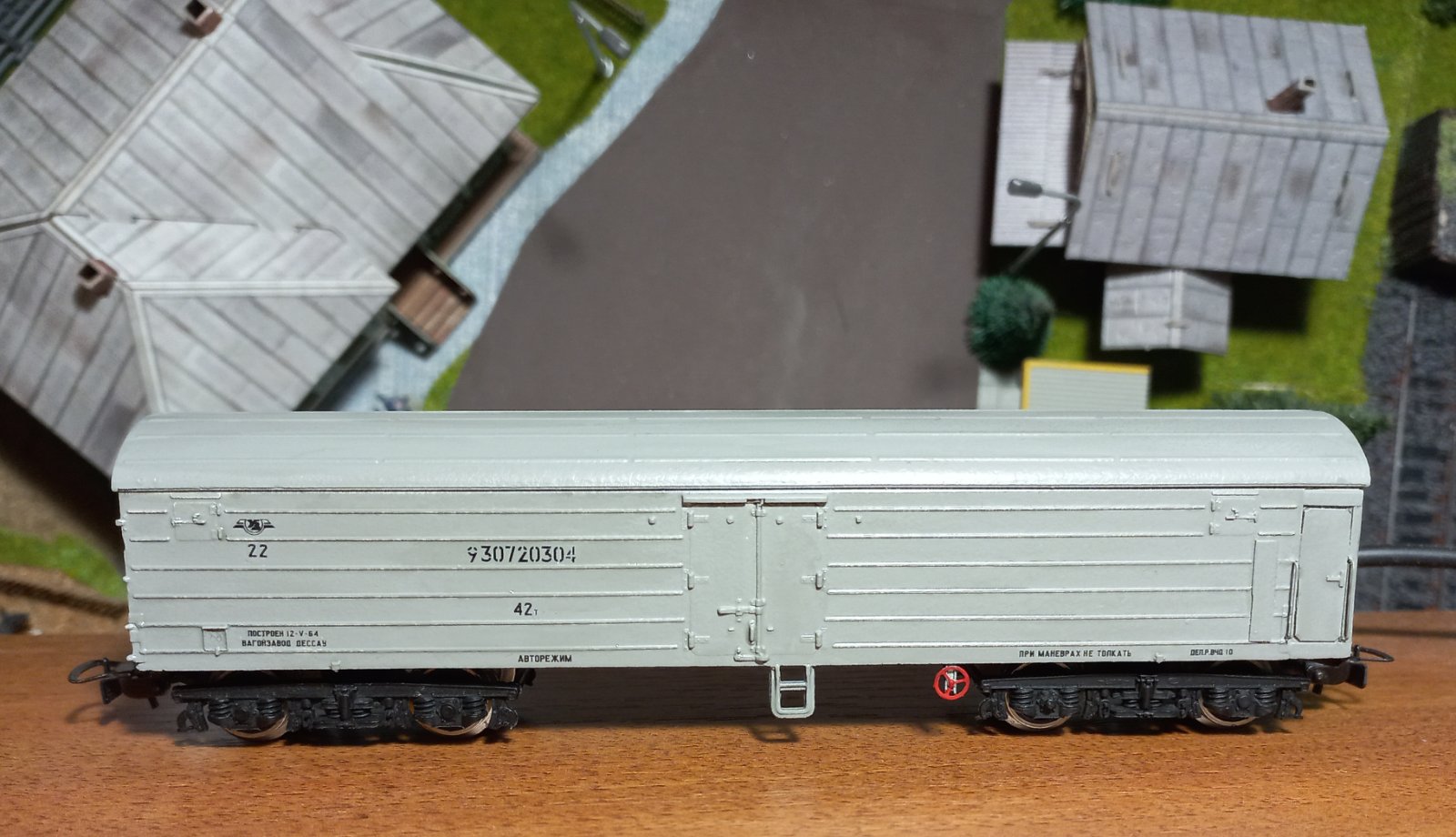

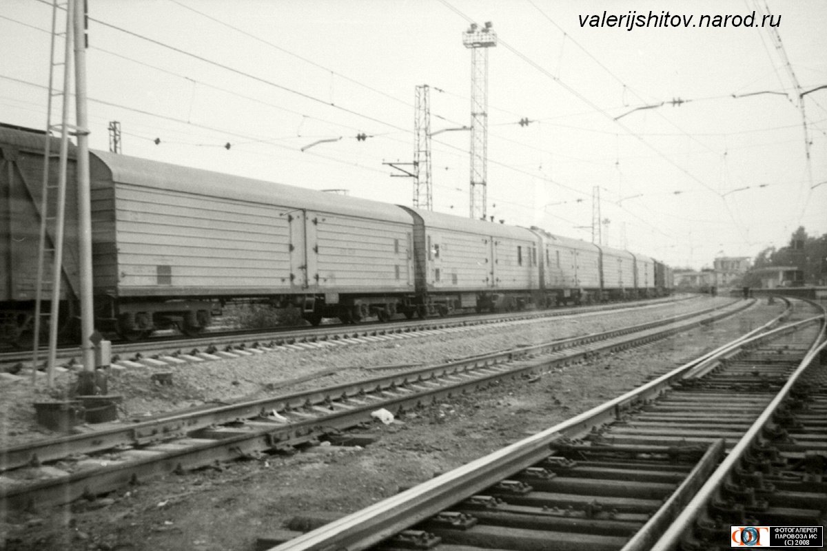

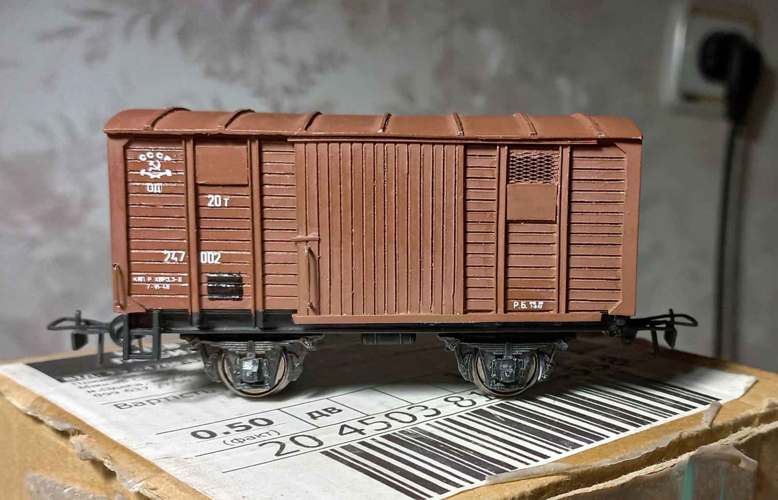

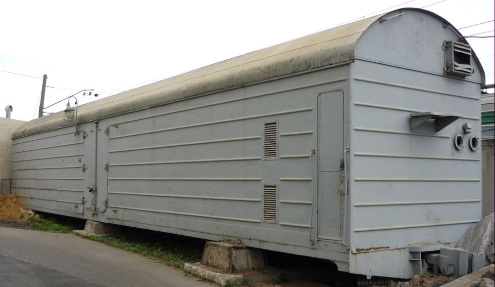

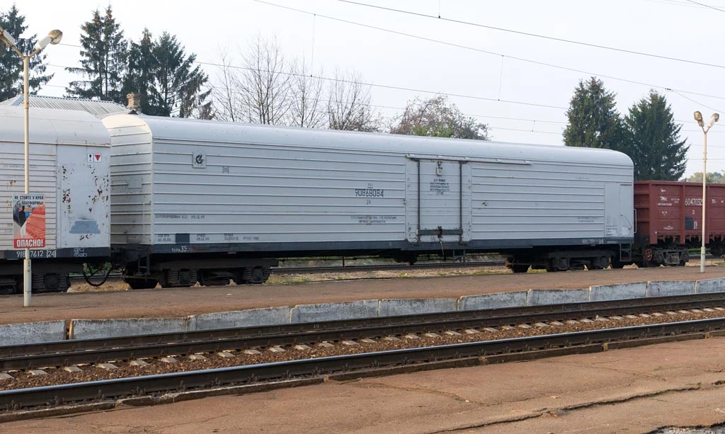

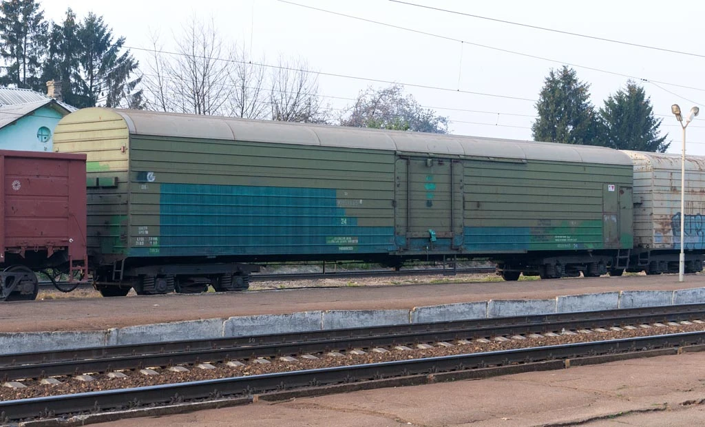

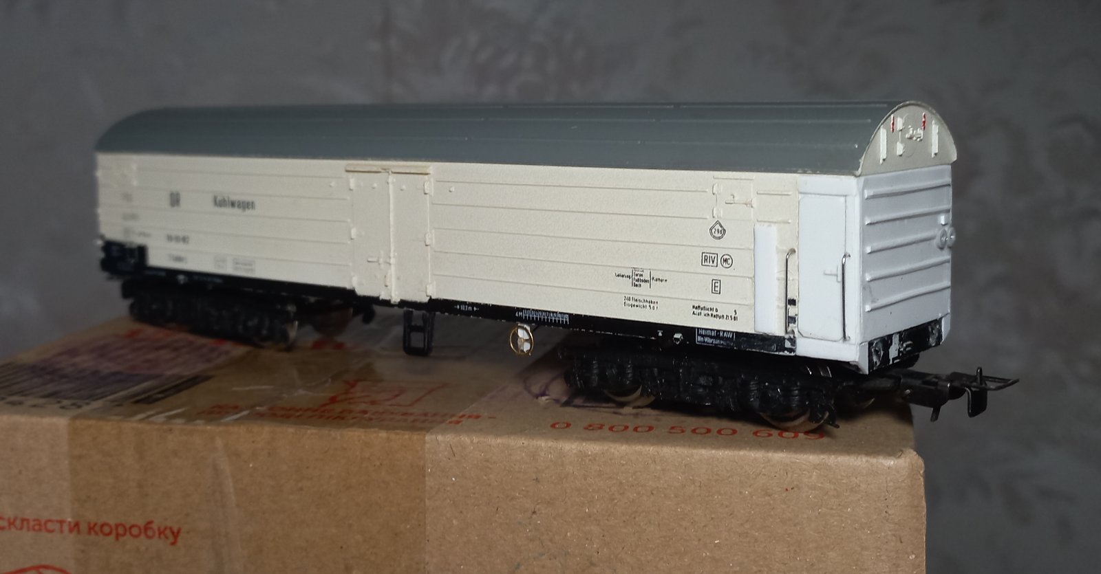

Думаю, ви бачили або в поїздах, або під забором на станціях вагони колишніх рефрежираторних секцій. Зараз їх використовують як термоси, або для легких вантажів. А біля Фастова у кожному городі стирчить сарай зі шматка рефу. Сараї поки залишимо у спокої, а щодо діючих нині вагонів картина така: демонтують лишнє обладнання, заварюють листами металу отвори з під-цього обладнання.
Щось подібне зобразив з піковського кузова, який мені подарував Сергій Хоменко ака Хома, за що йому велика подяка. Різати колекційне Піко рука не підіймалася. Намагався відобразити вагон колишньої реф-секції ZA-5 виробництва НДР. Вона як раз була у європейському габариті, на відміну від інших реф-кабанів.
І поробки з неї також попадаються у мережі.

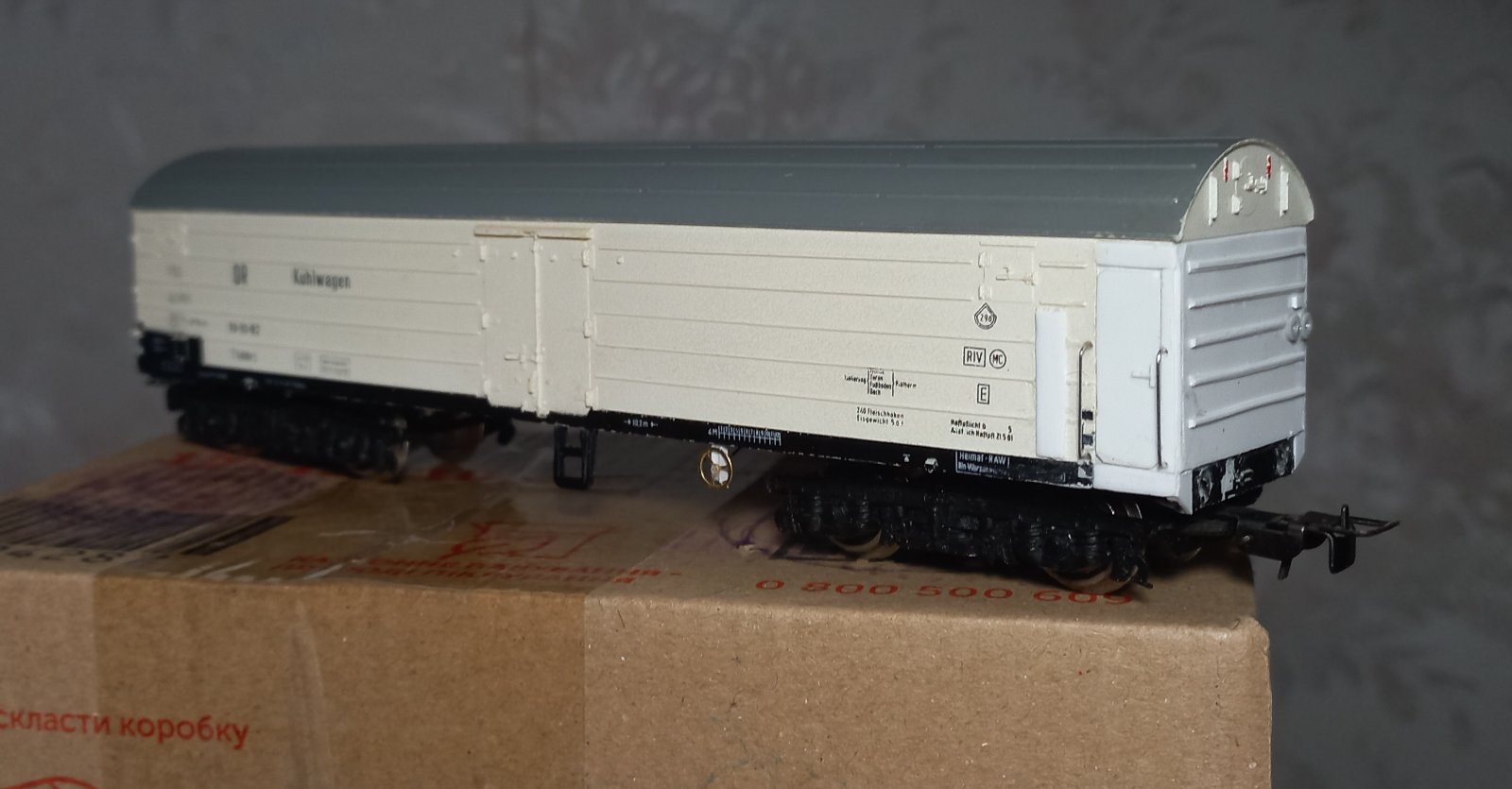

Отож трохи перепиляв кузов, підкатив інші візки.
Пофарбував та задеколив.

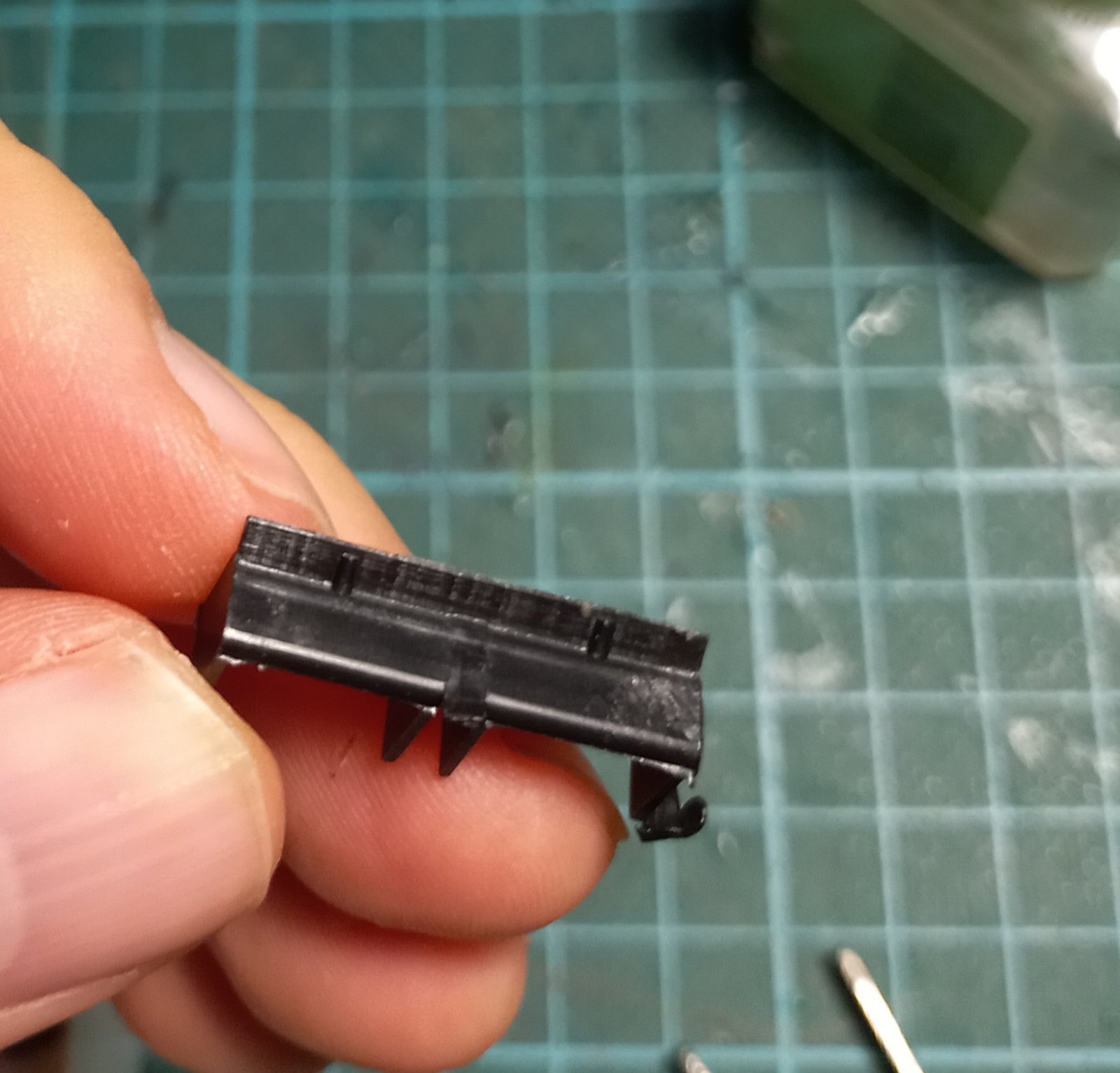

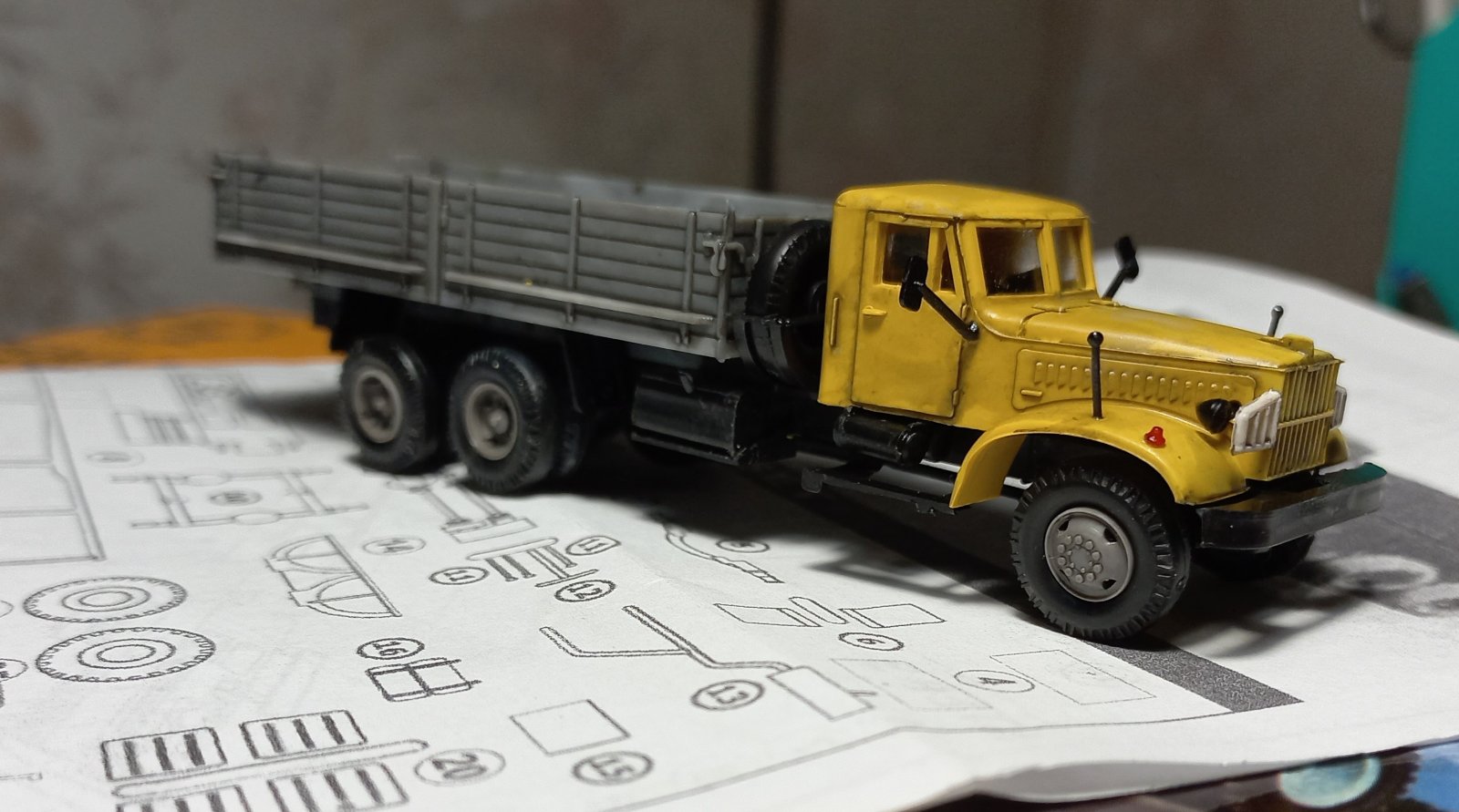

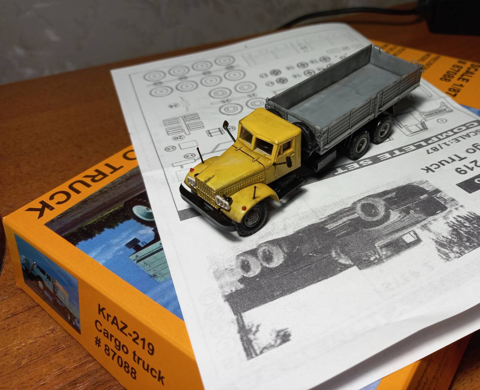

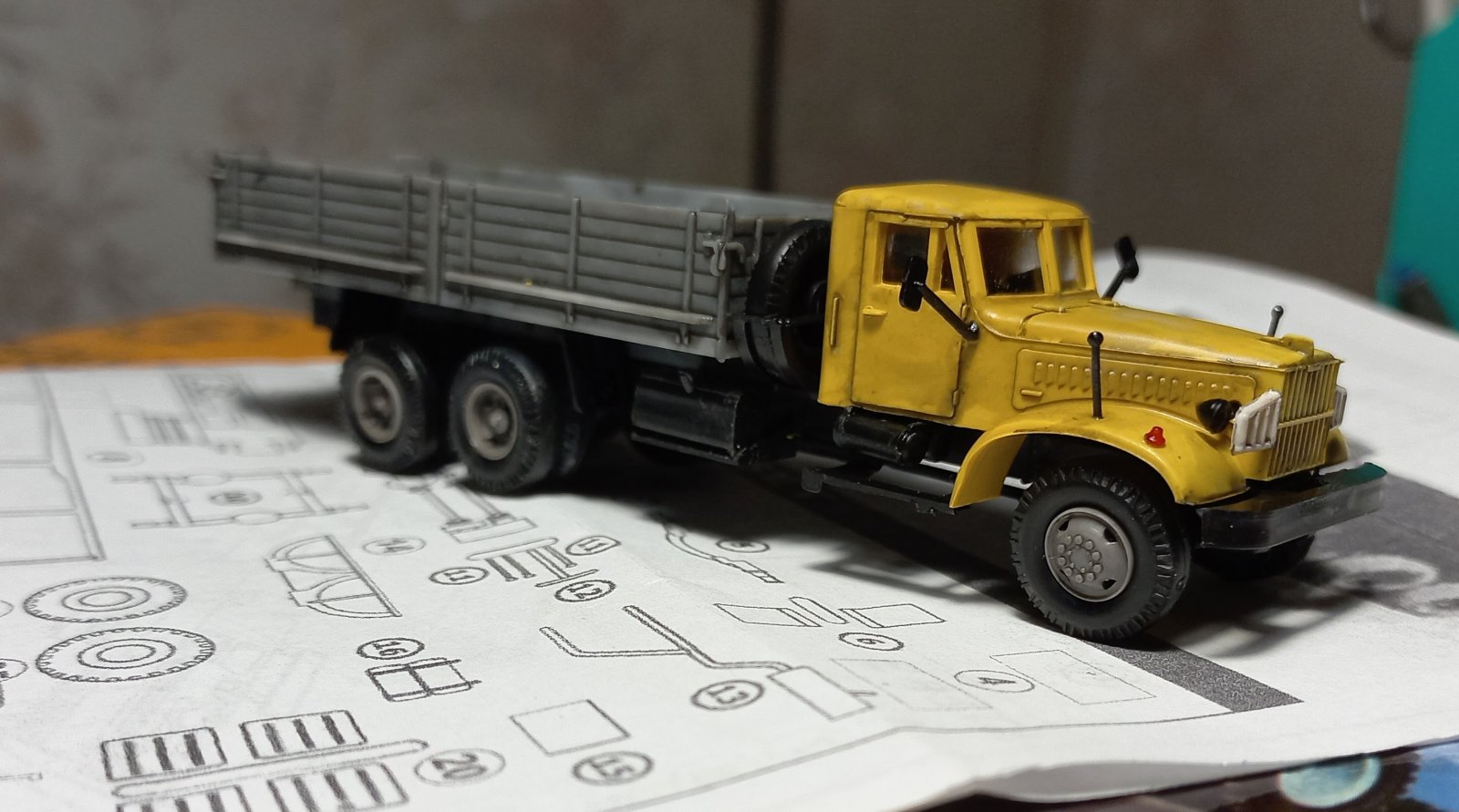

Наступне, що нарешті доробив - це КРАЗ від Z-Z Models. Бо як отримав, сів збирать - хватило на 15 хвилин, потім почав закипать. Сама задумка непогана, але лиття... Ну для прикладу ось баки:
Тут ще розберись, де облой, а де ні. Особливо порадували горловини, які треба було з цього облоя (вельми товстого) вирізать.
Прес-форма явно втомилася, але на ціні кітів поки це не позначилося. :roll: Ось що вийшло у варіанті із коробки, без фарбування (тільки змивка):
Повністю згоден!
Хоча Z-Z Models ще нічого, а ось SDV - це повний кірдик... Але альтернативи для моделей бувшого СРСР практично немає.
А КрАЗ вийшов дуже добре! Вітаю!

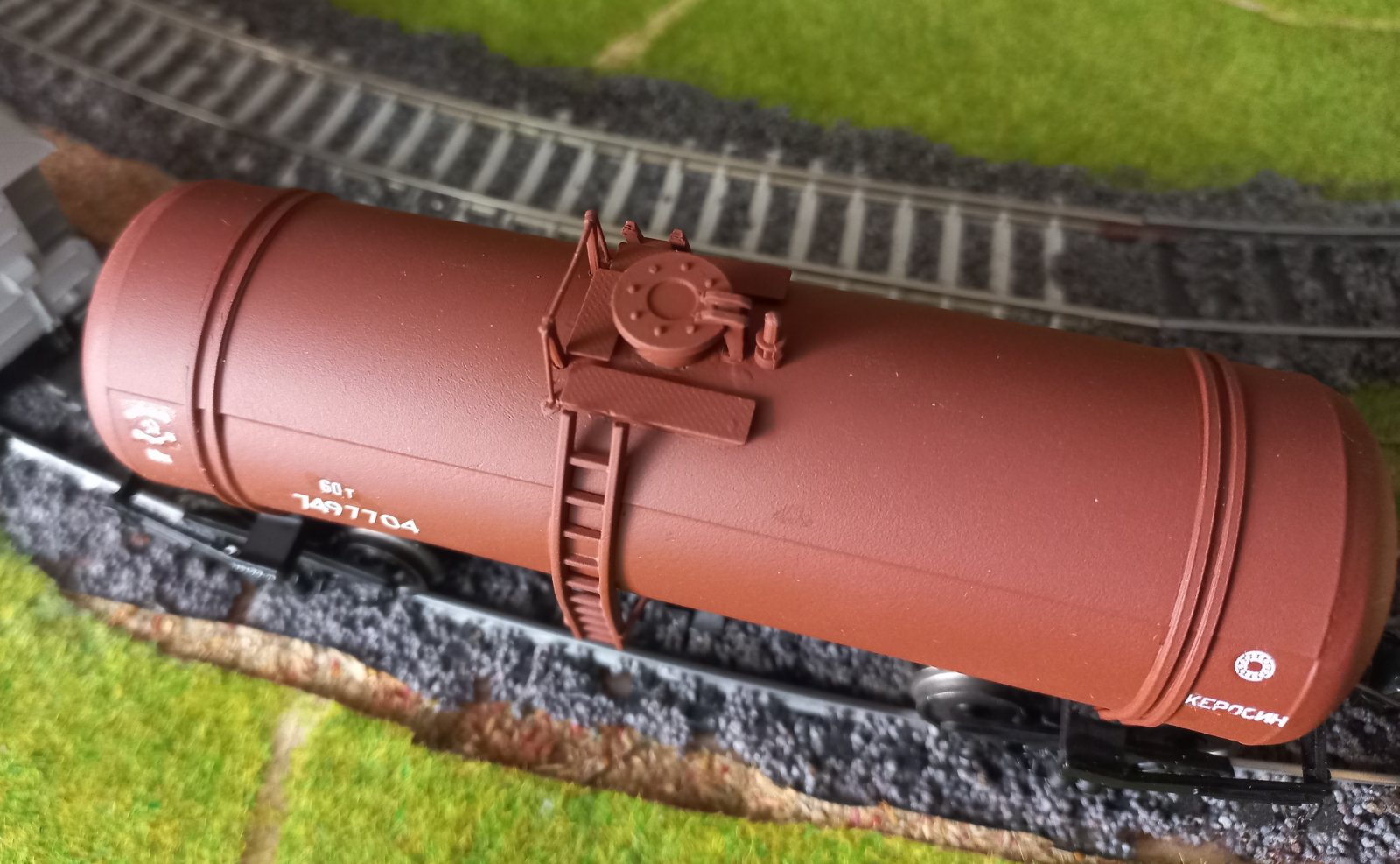

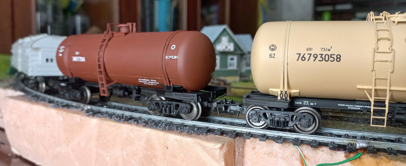

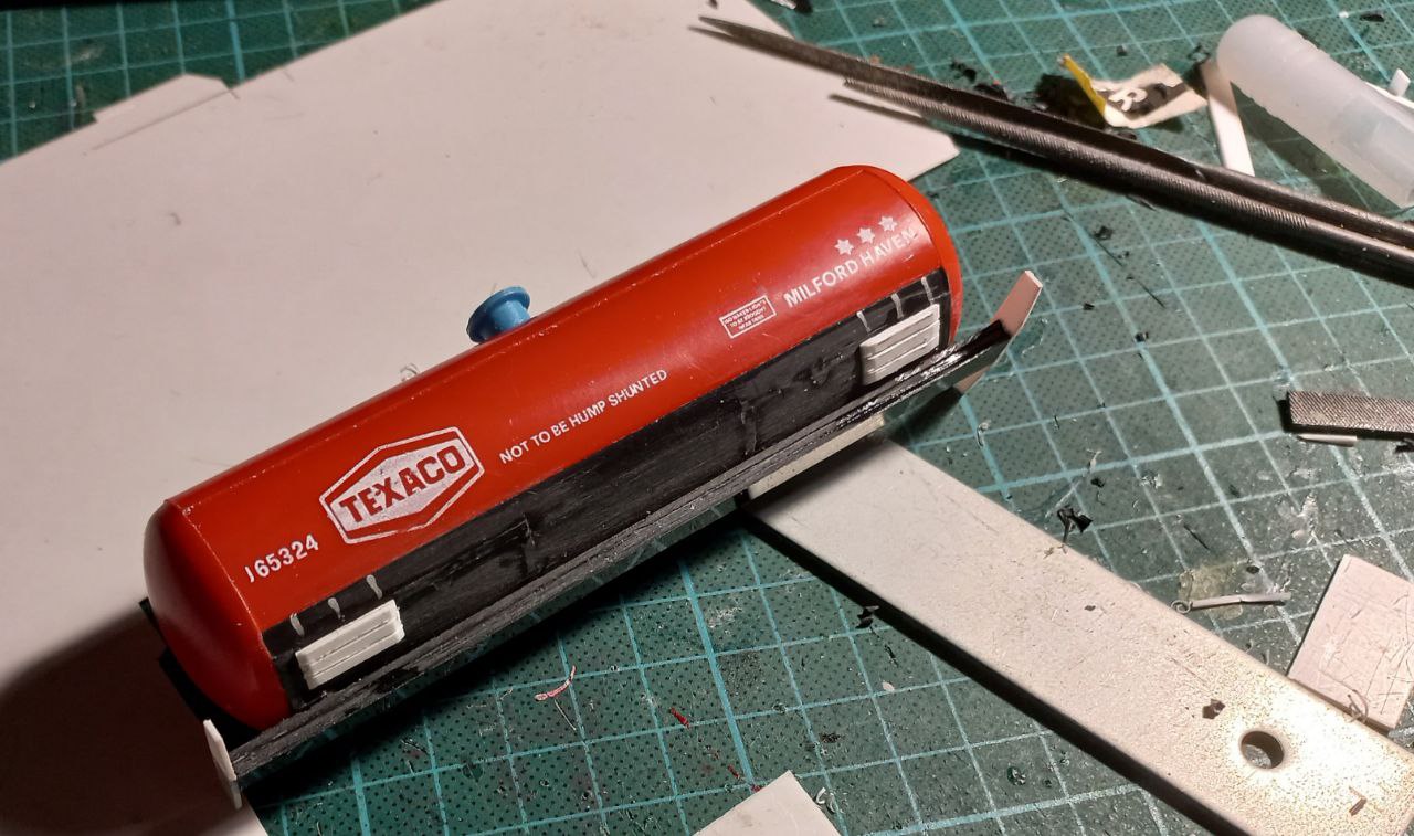

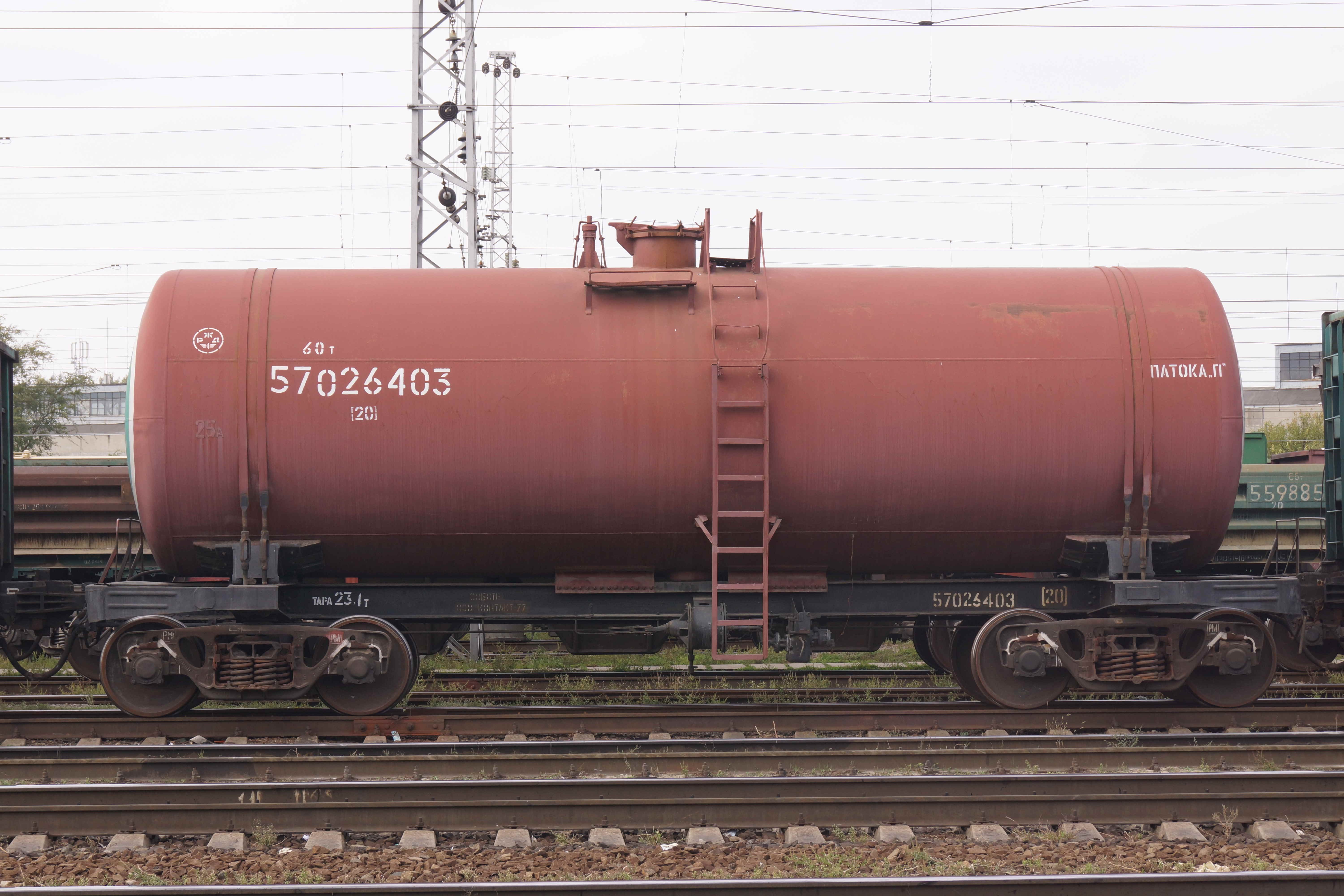

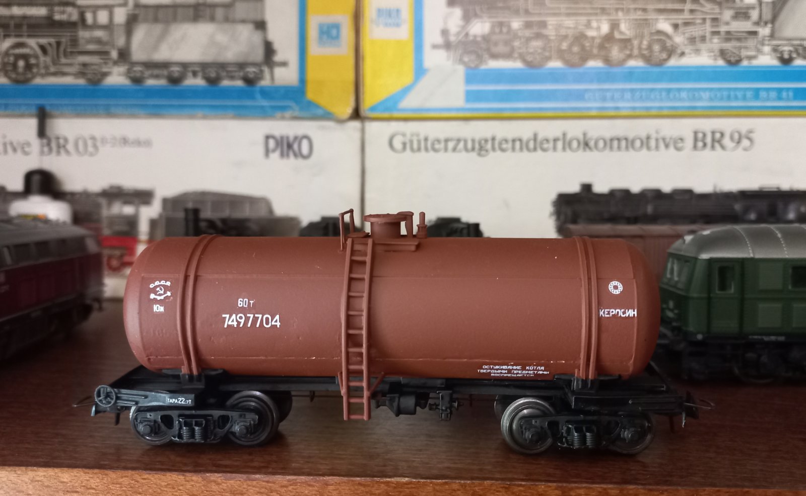

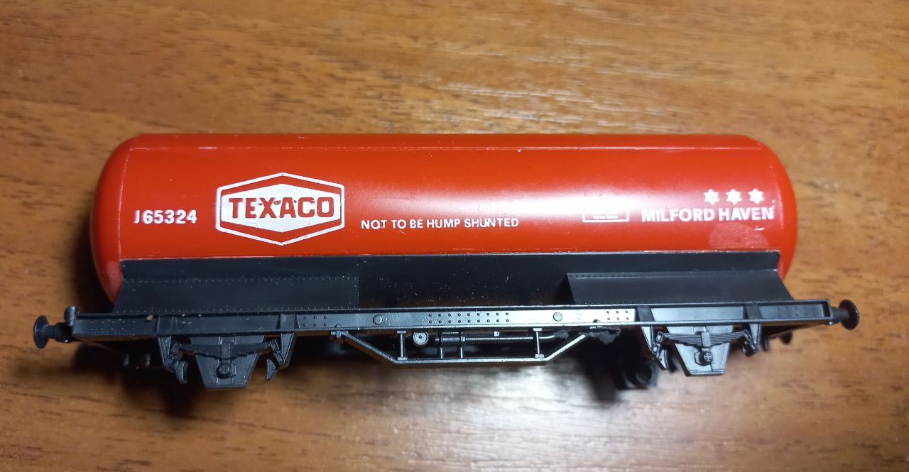

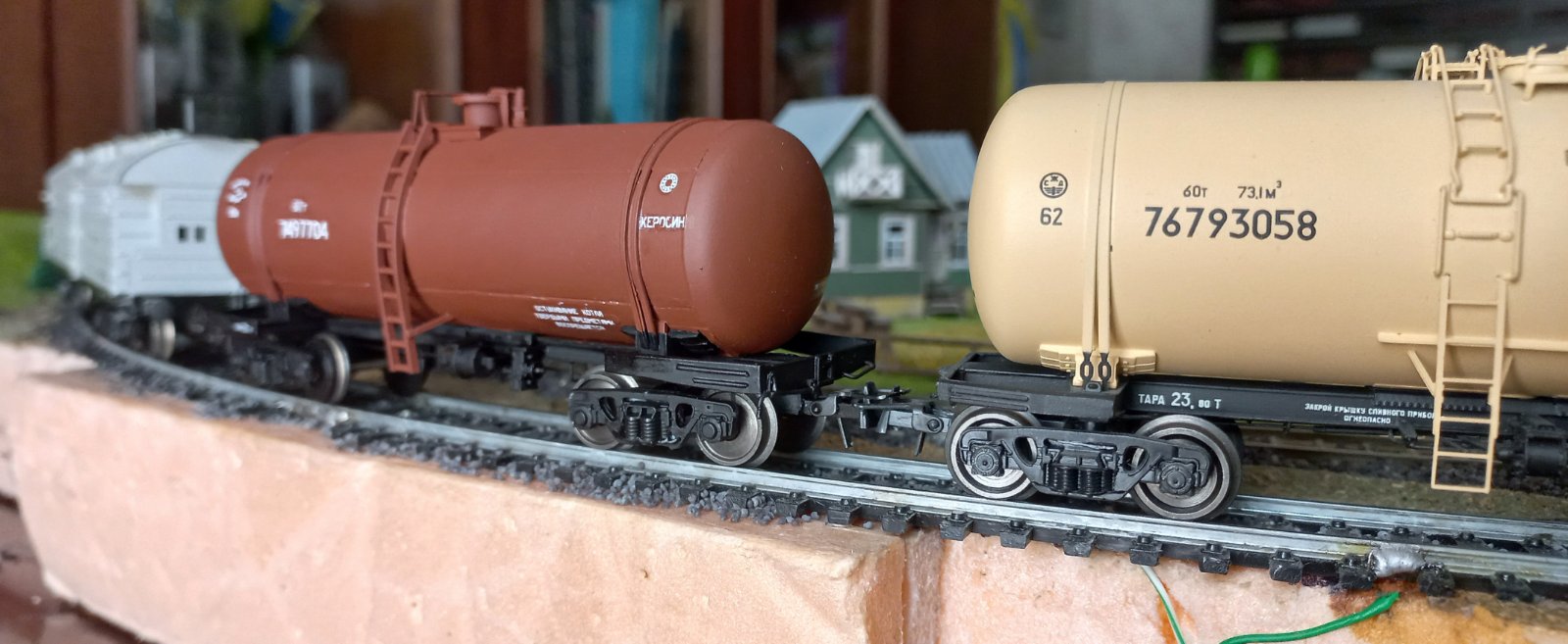

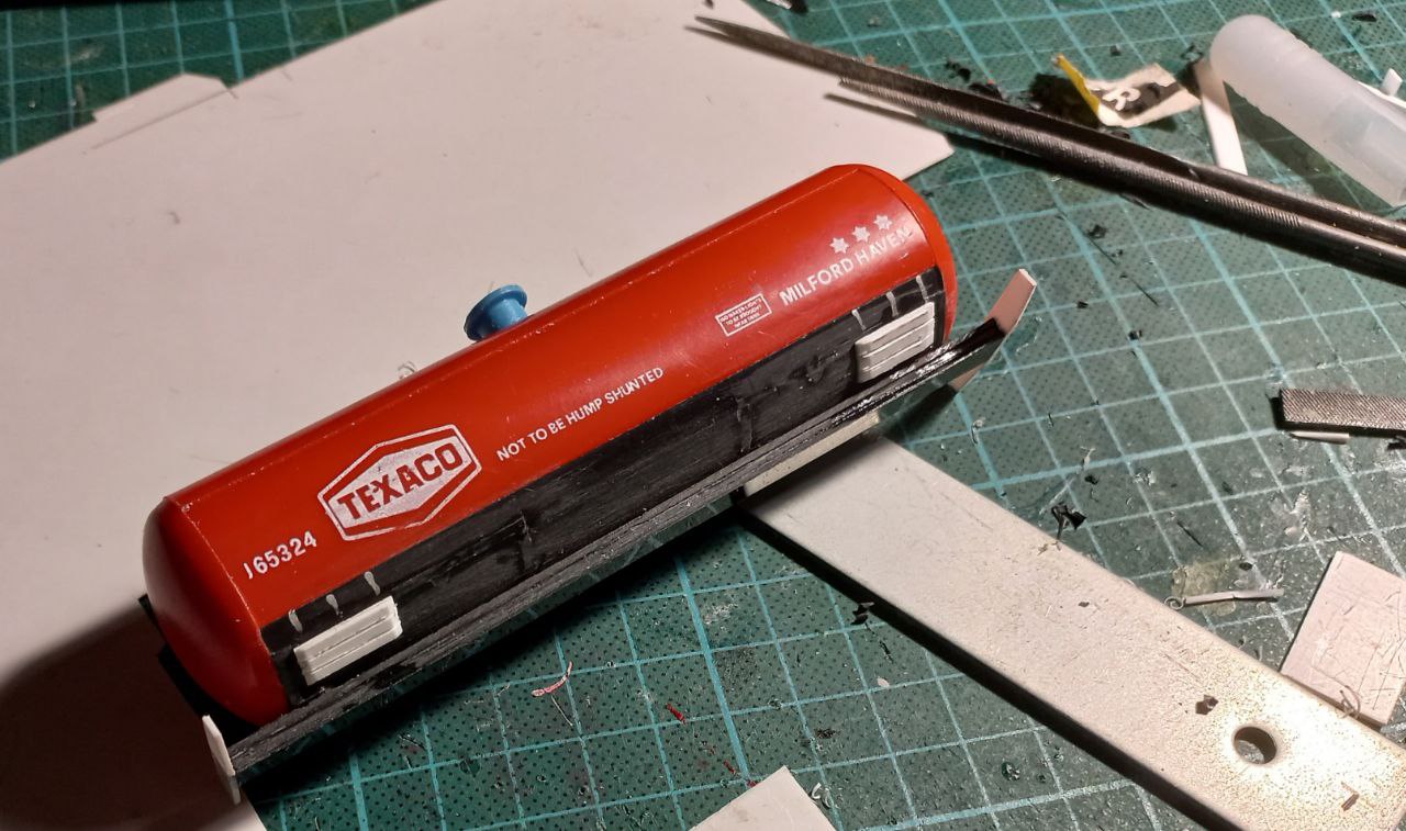

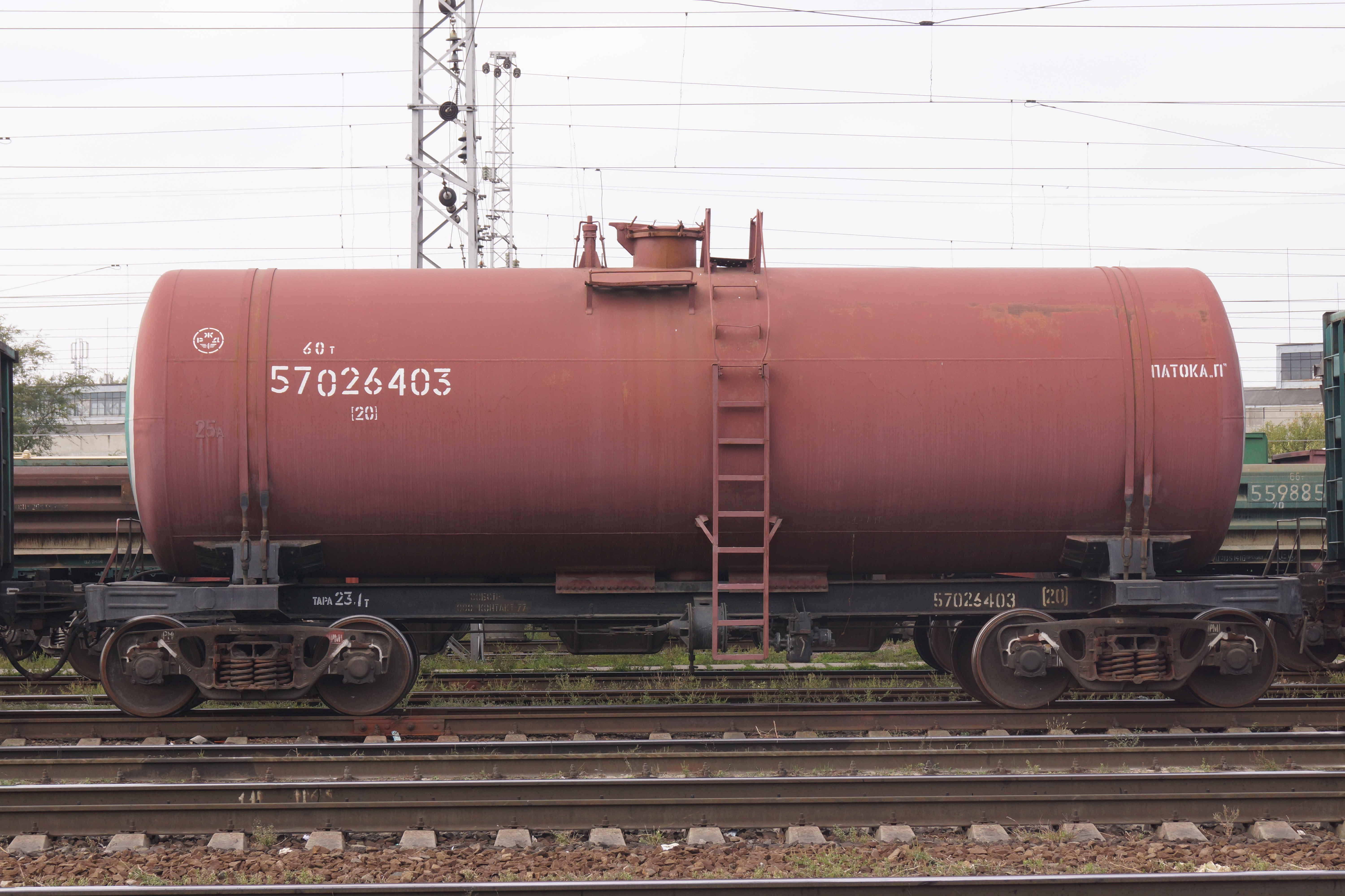

Була іграшкова цистерна від "Ліми".
Поміряв котел - ба, так це ж 60-кубова діжка. Їх було досить багато різновидів, від різних виробників. Рама вагона, заливна горловина та інші елементи можуть суттєво відрізнятися.
Отже, випиляв котел з рами і почав ліпити "собіратєльний образ".
Припустився ряда помилок, які треба було виправлять раніше. Але вже як є. Результат:

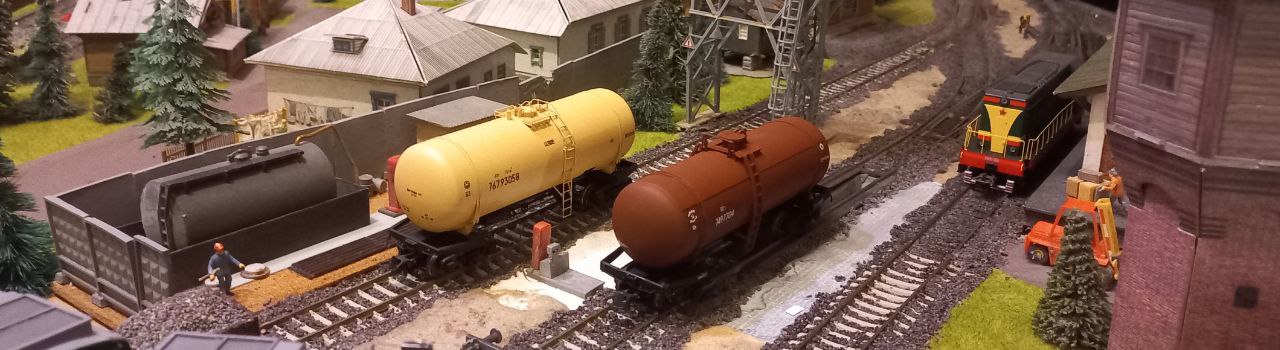

Поруч з котлом 73.1 м.куб. від Онєги

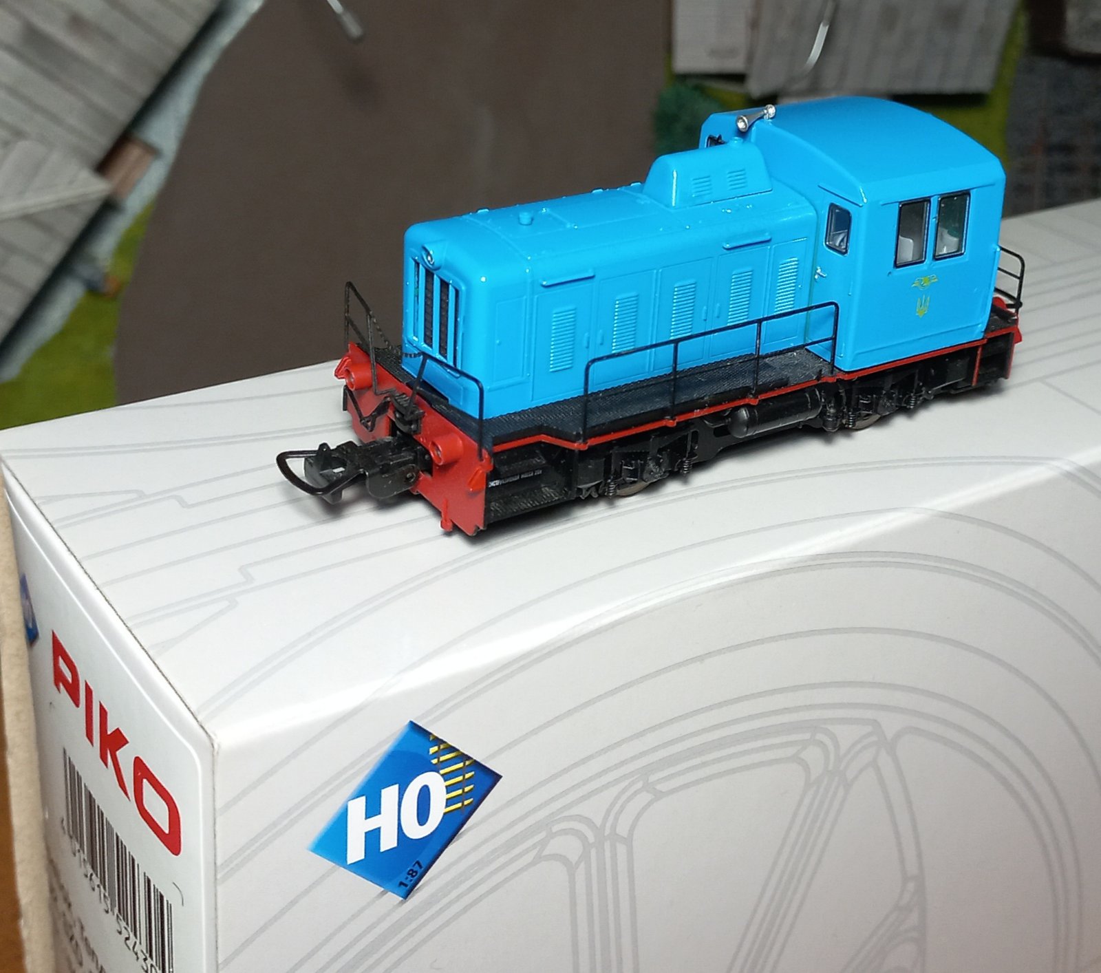

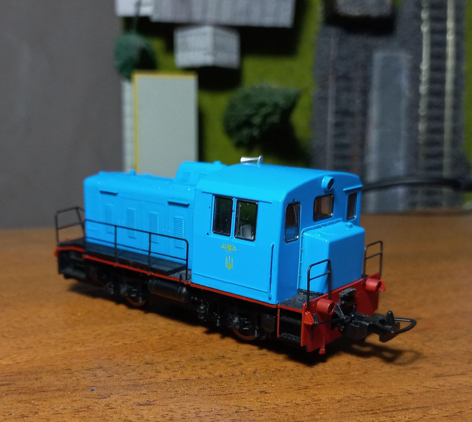

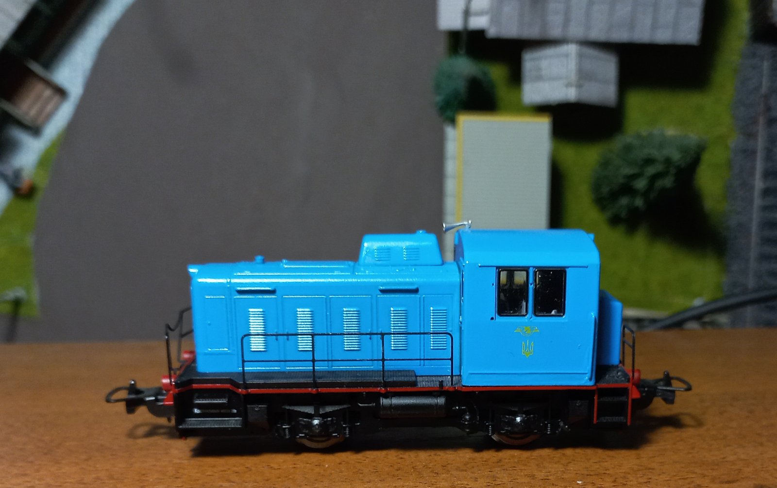

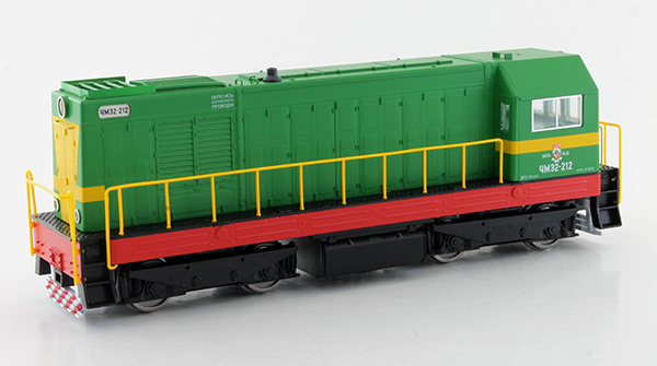

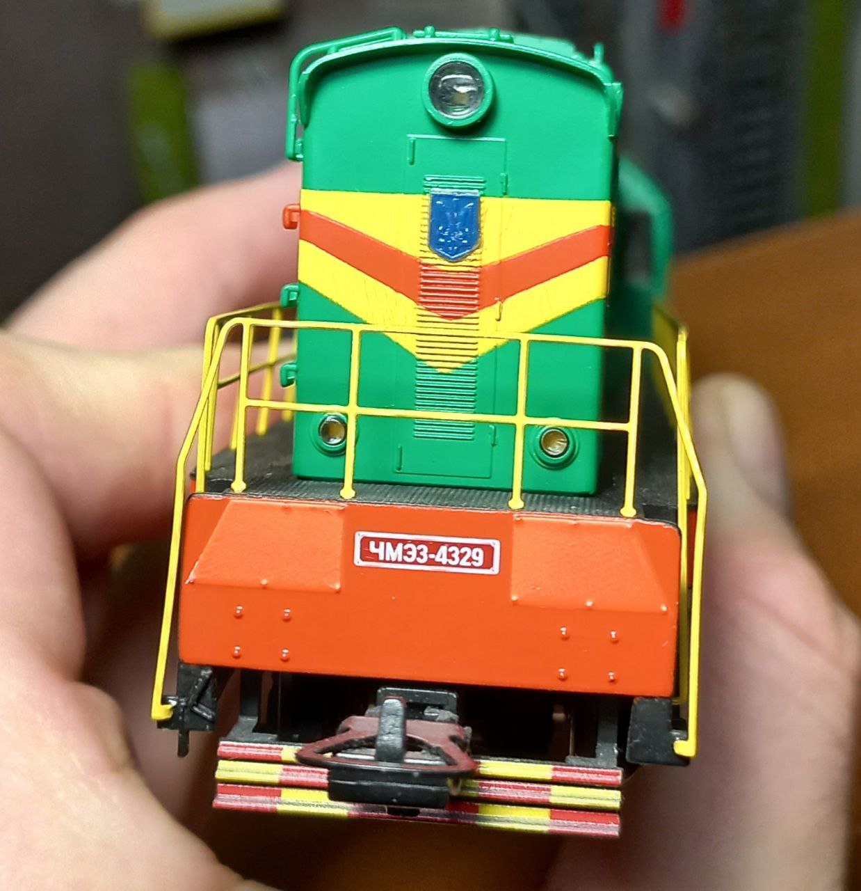

Хотілося лишити ЧМЕ2 у колекції, але не хотілося лишать радянським. Бо за той короткий проміжок з останнього посту про діжку, вагонів з гербами СРСР у мене вже не стало. Їдуть на фронт у вигляді керамічних бронеплит для бійця. :roll: Вандалити сильно лок не хотілося, бо він гарний, і як не фарбуй все одно буде по мотивам. Отже зробив з декалей та полістиролу герби, які повісив на крапельку ПВА.
Може комусь такий досвід "декомунізації" пригодиться :P

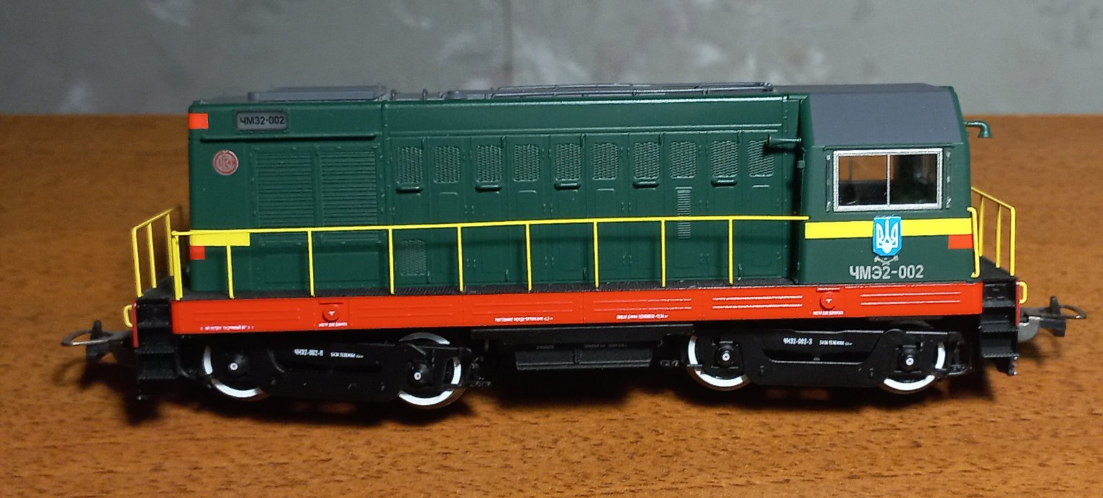

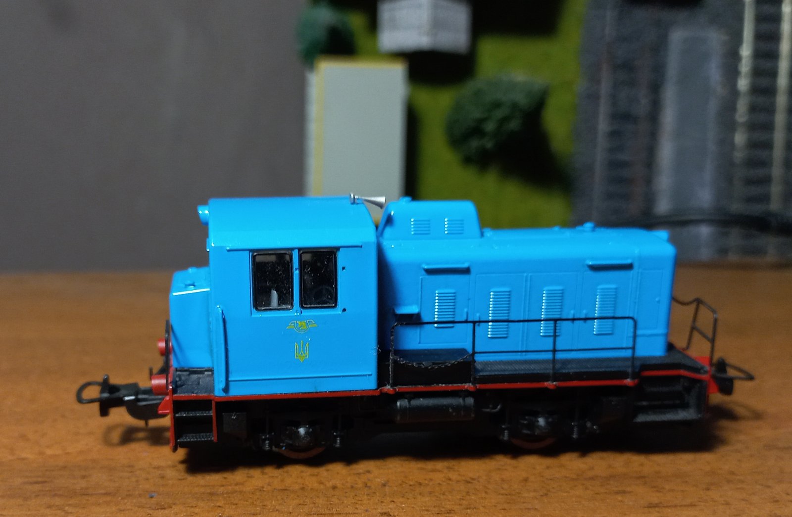

Цього разу гербами не обійшлося - повністю перефарбував модель.
Було (фото чесно вкрав з теми burbon-а):
Стало:
На фото чомусь колір не такий насичений, як у житті :? Назву лока та номер залишилося набити, але вже не сьогодні...

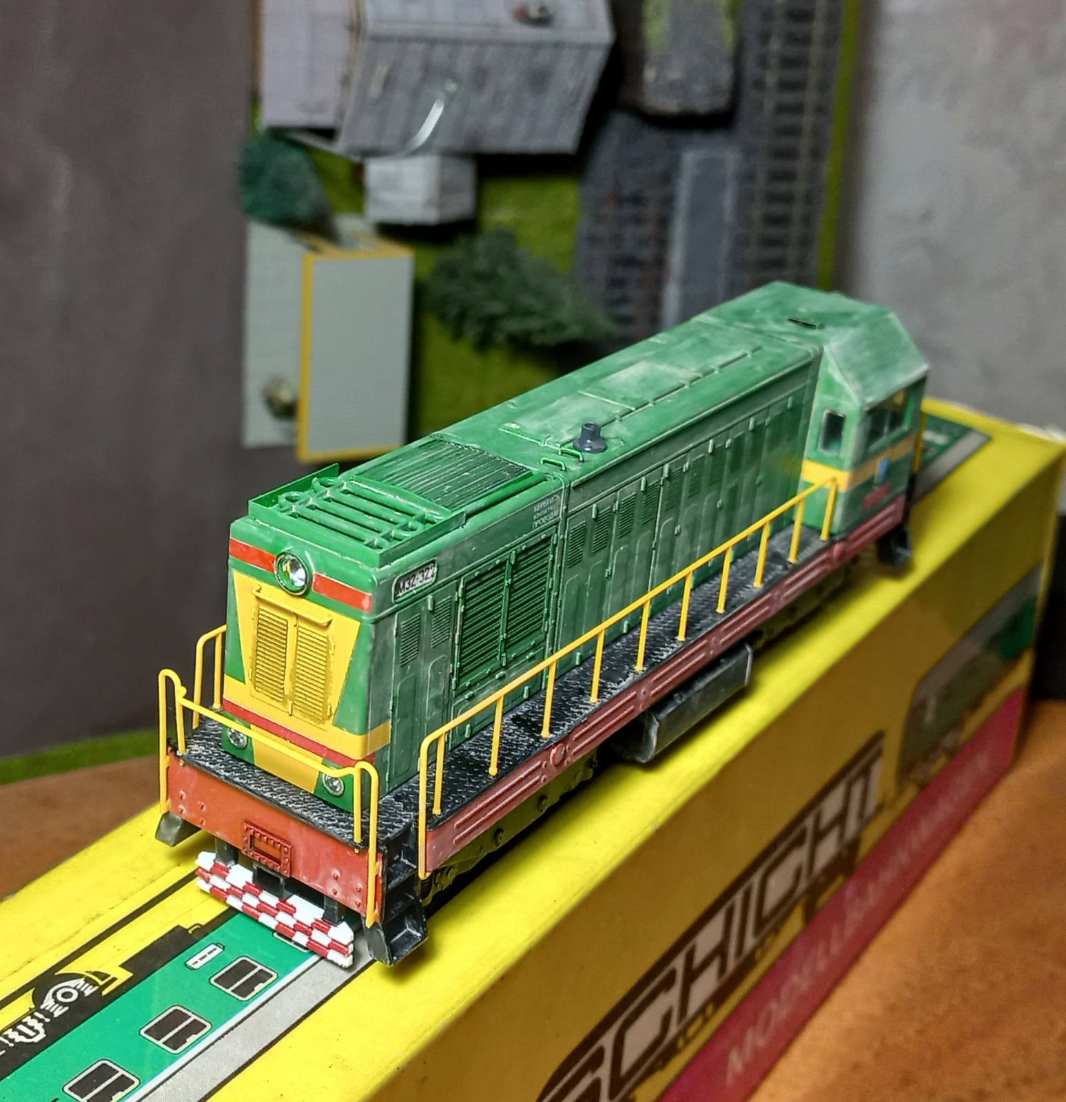

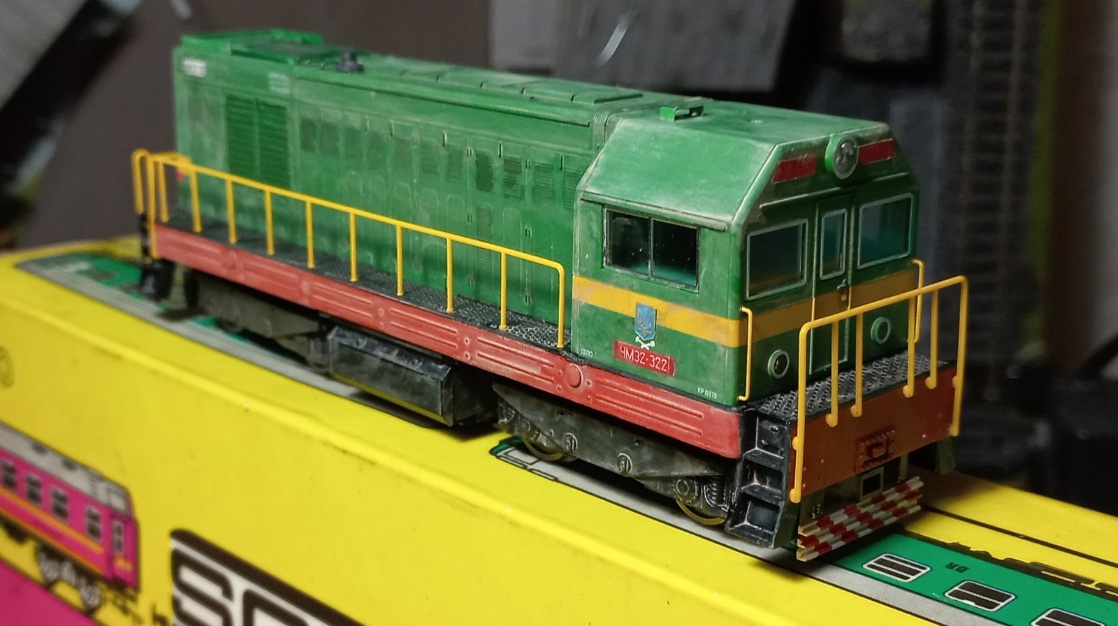

Замість ЧМЕ2 від "Піко" з'явилася отака машина. Більш правильна для наших країв версія.

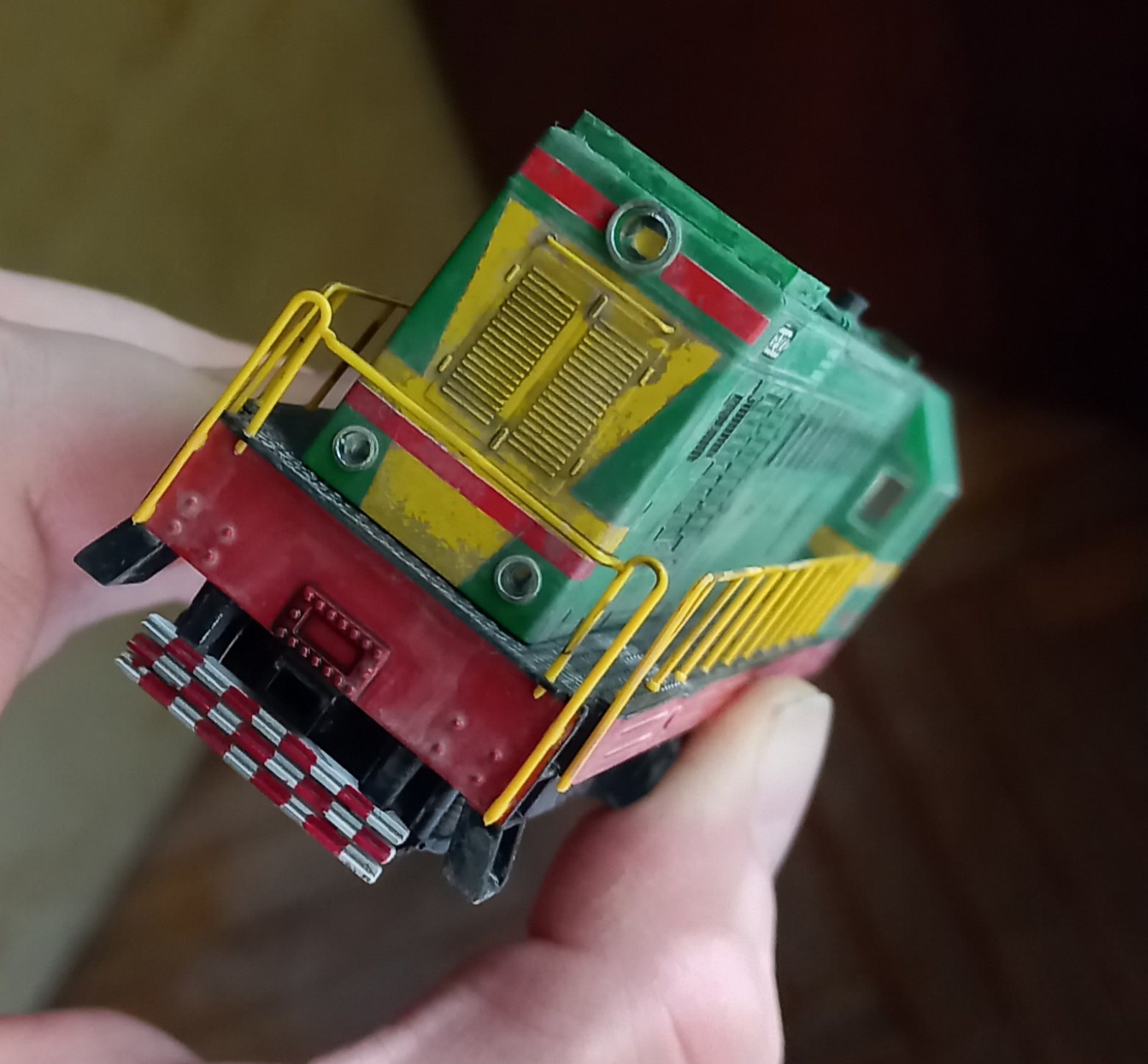

Але, на жаль, номер та приписка мені дуже не подобалися. Отже, спробував перебити у 322 номер з Дарниці. Ось він:
Перебивати вже пофарбований лок то діло неблагодарне, але зараз провести повну конверсію немає часу. Отже вирішив також потренуватись у зістарюванні. Вийшло ось що:
Щось по типу такого намагався відобразити:
Сильно не кидайте важким...
Повідомлень: 4032
Has thanked: 1160 times
Been thanked: 1289 times

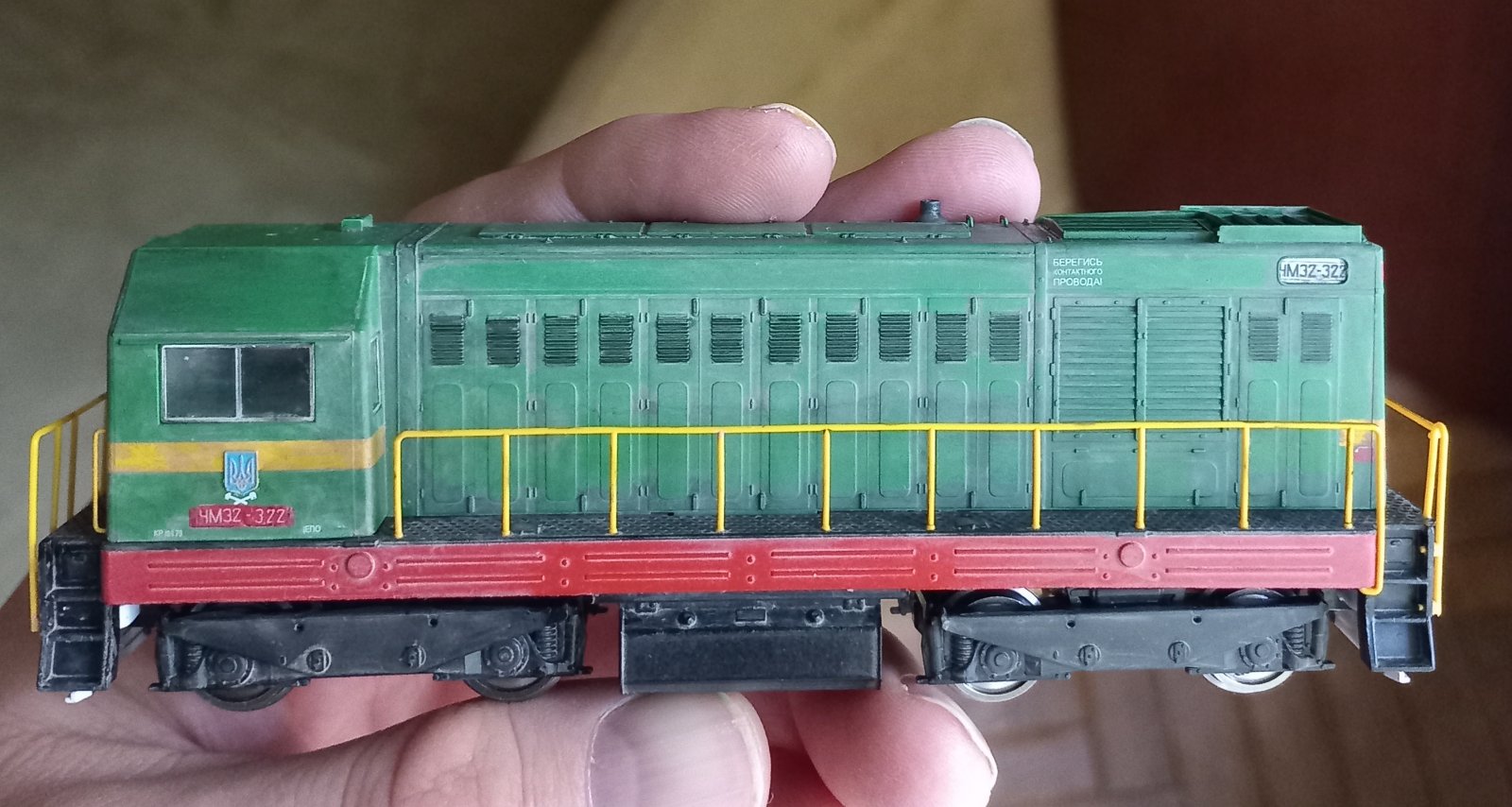

Сам собі натріскав тапком і переробив.
Ніяк не можу його сфоткати так, щоб він виглядав як у житті... Але, здається, трошки ближче підійшов до стану прототипа.
