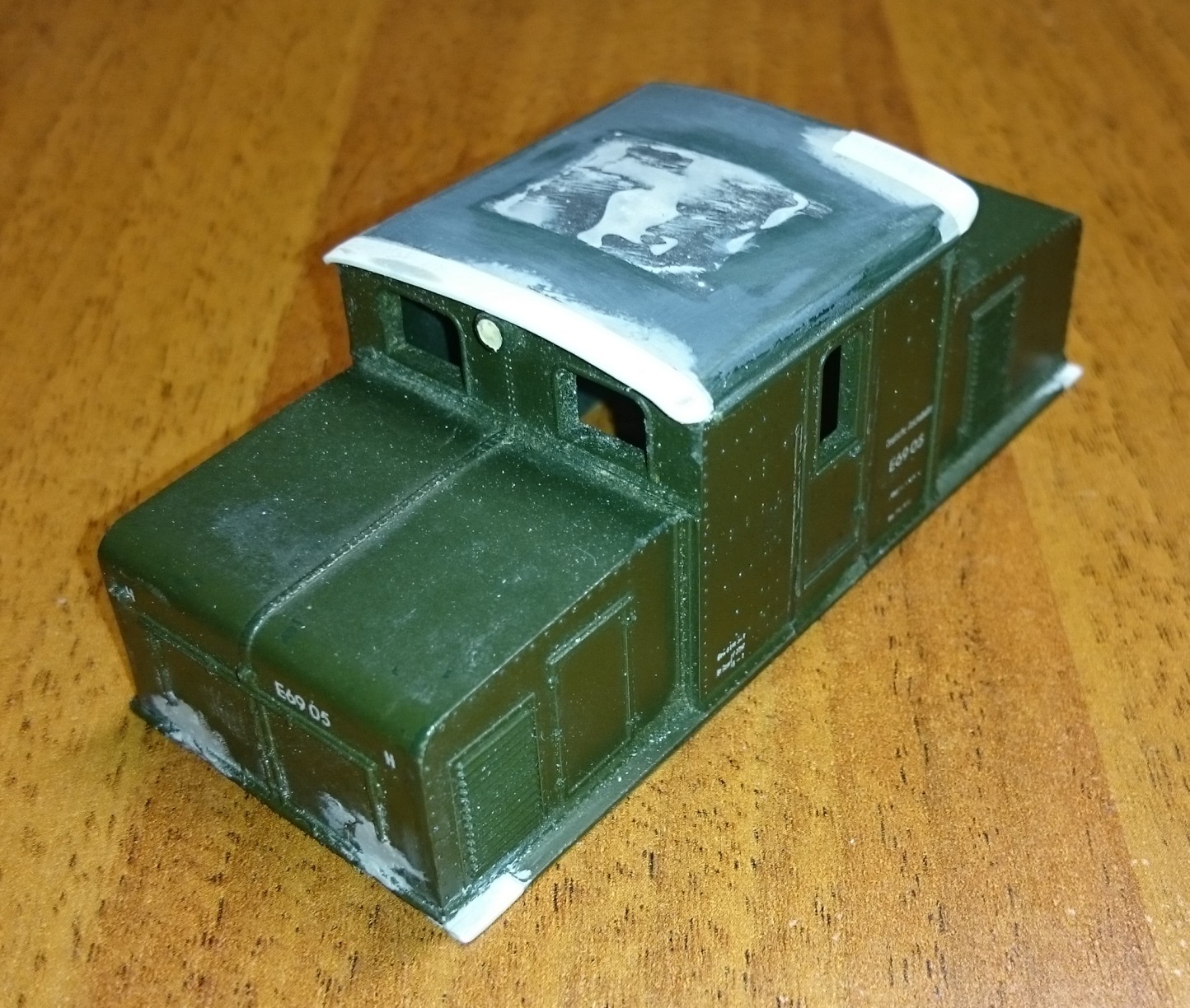

Stinky писав:Какую шпаклевку ты используешь?Она вьедается в пластик?
Использую Humbrol. Не - не въедается, но держится неплохо.

А вонючая?Сохнет сколько?Ну что бы можно было механически обрабатывать.
Также интересно усадку дает?
Re: E69 - Доработка
Запаха почти нет. Через час можно пилить в полном объёме.
Усадки не заметил. Единственное только во время шлифовки пыли много от нее.

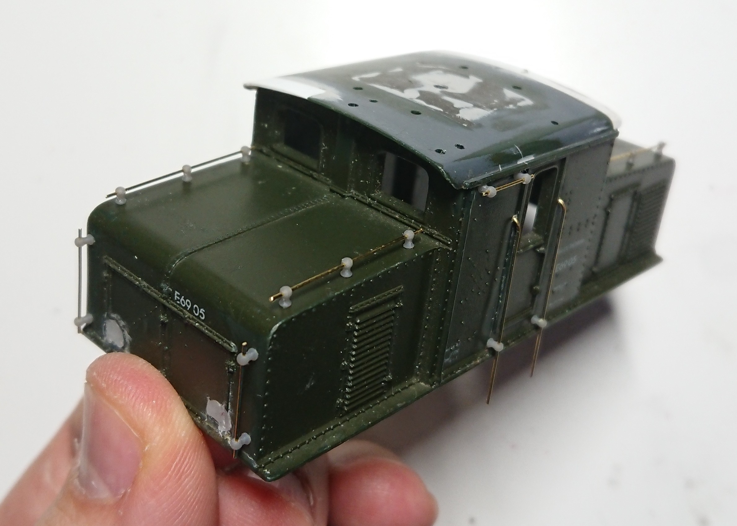

Дальше работа была над поручнями. Я просто задолбался сверлить кучу дырок на таком небольшом корпусе :mrgreen: Но все же поборол и получилось так:

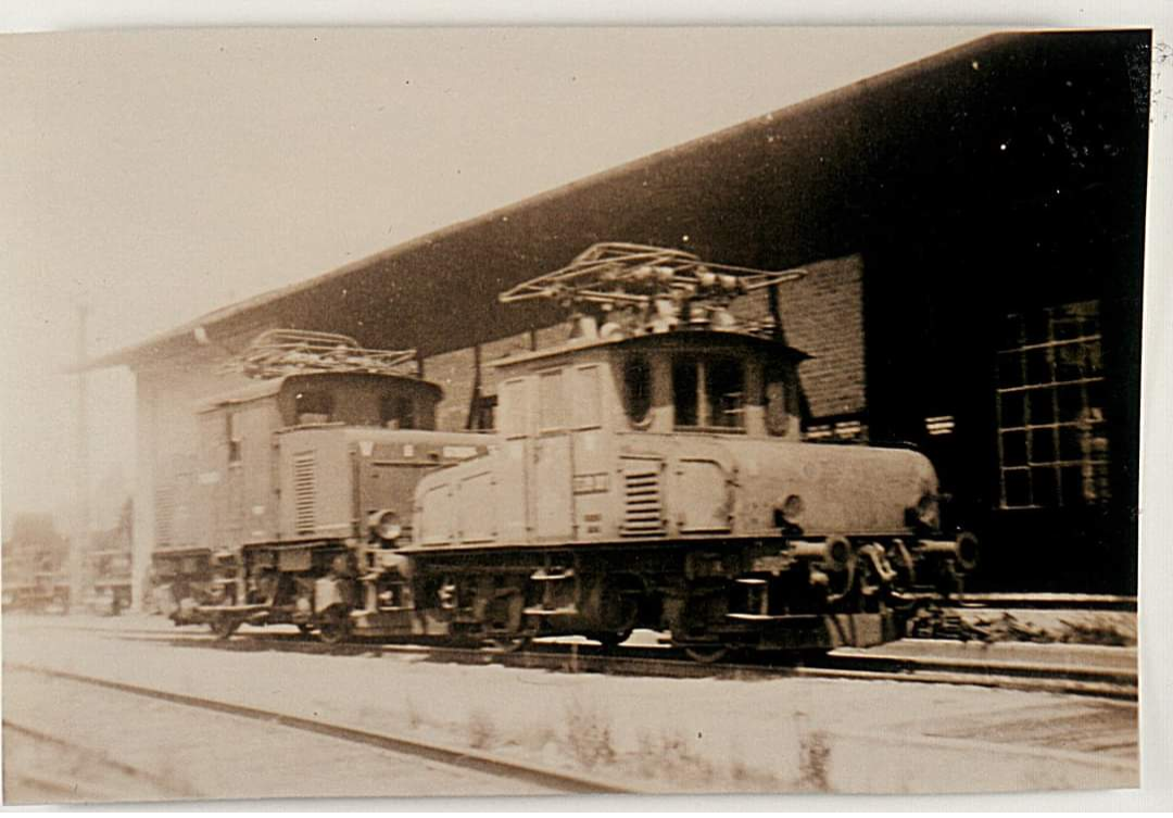

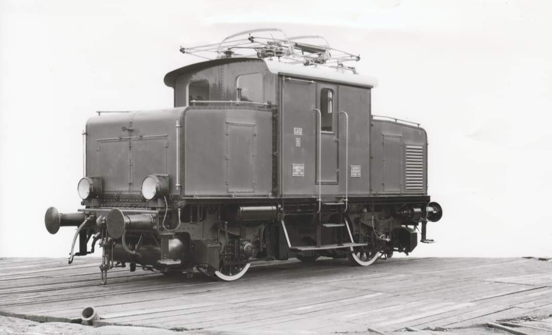

Re: E69 - Доработка
Спасибо, Иван!
Кстати, забыл упомянуть, что концепция нового запила смесьилась в сторону раннего DRG-шного варианта с большими буферными фонарями и без лобового фонаря. Вот только фоток маловато... Вот все, что нашёл :
