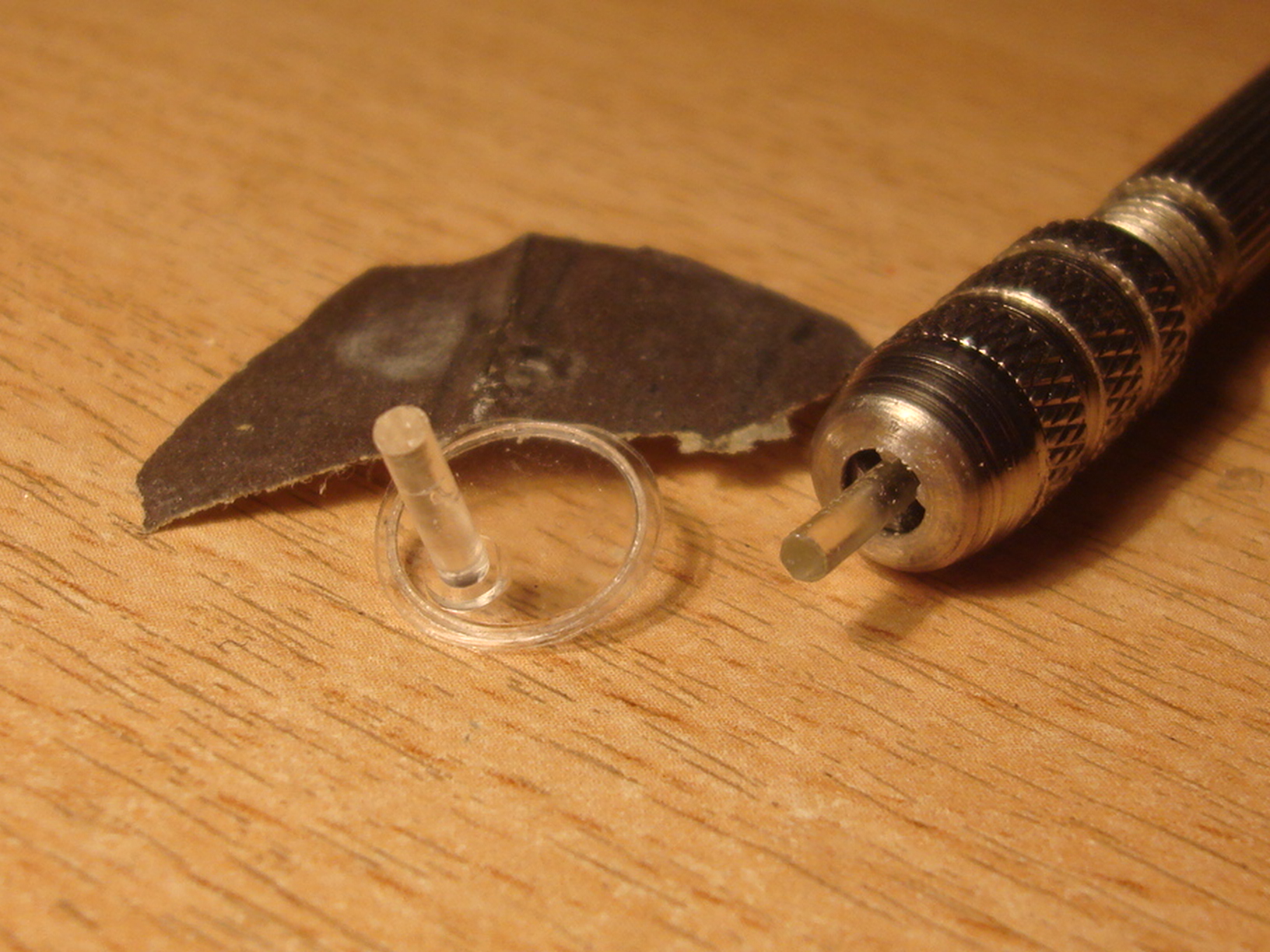

Отличное восстановление. Фары мне особенно понравились, что то не совсем понял как ты их выточил из оргстекла и заполировал :?

Barbosa_ писав:Отличное восстановление. Фары мне особенно понравились, что то не совсем понял как ты их выточил из оргстекла и заполировал :?
Раньше заготовки точил в электродрели, потом понял, что и смола вполне сгодится. В шприцах остается смола, которая после затвердевания вполне сгодится для остекления.Края полирую вручную, сначала мелкой наждачкой, потом пастой для гоев :lol:

Александр, попробуй шлифовать по белой бумаге, вертикаль держи при помощи уголка ( маленького, школьного ) Со временем все получится. У меня же вышло, чем Вы хуже ? А ничем :mrgreen:

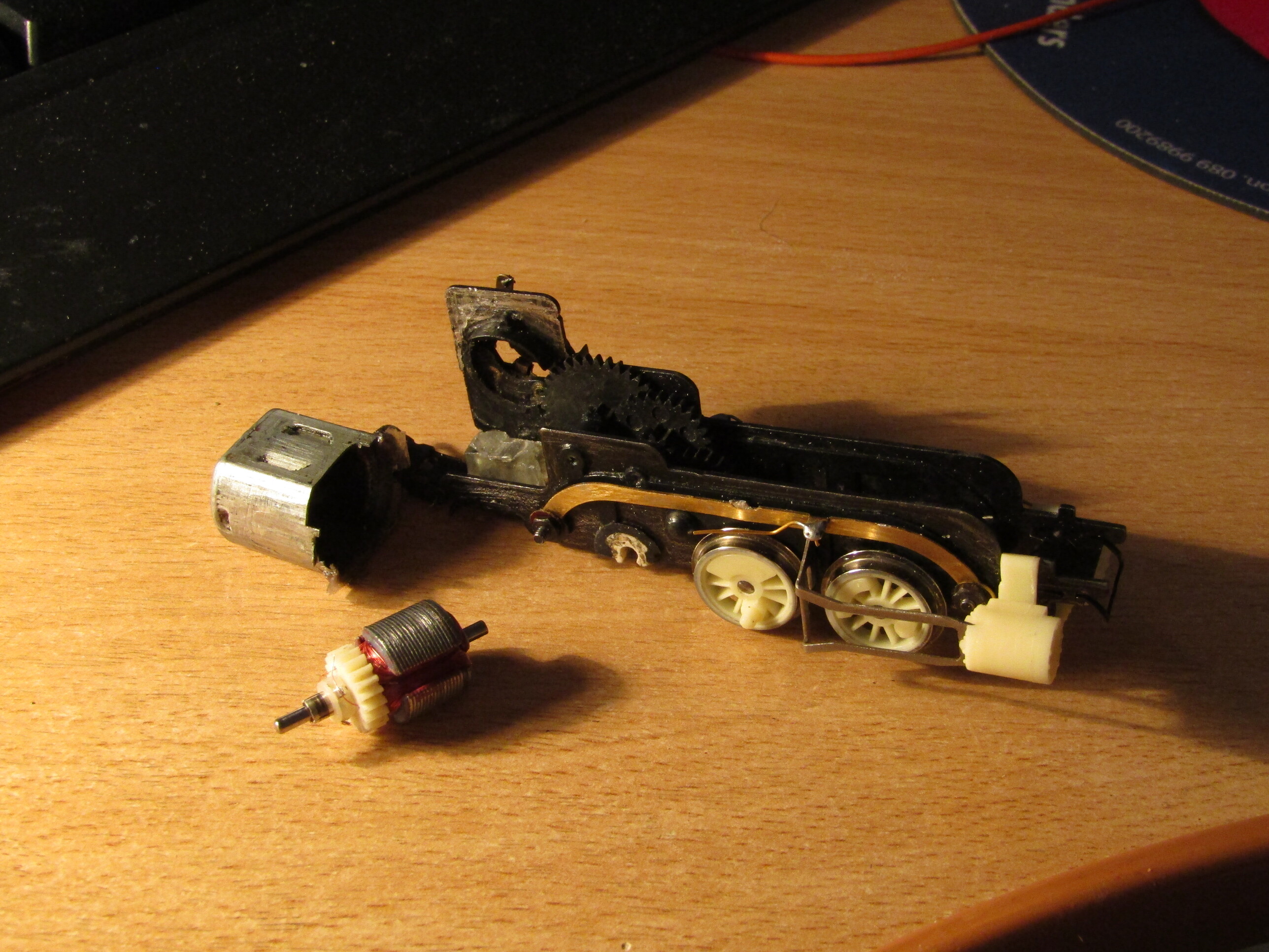

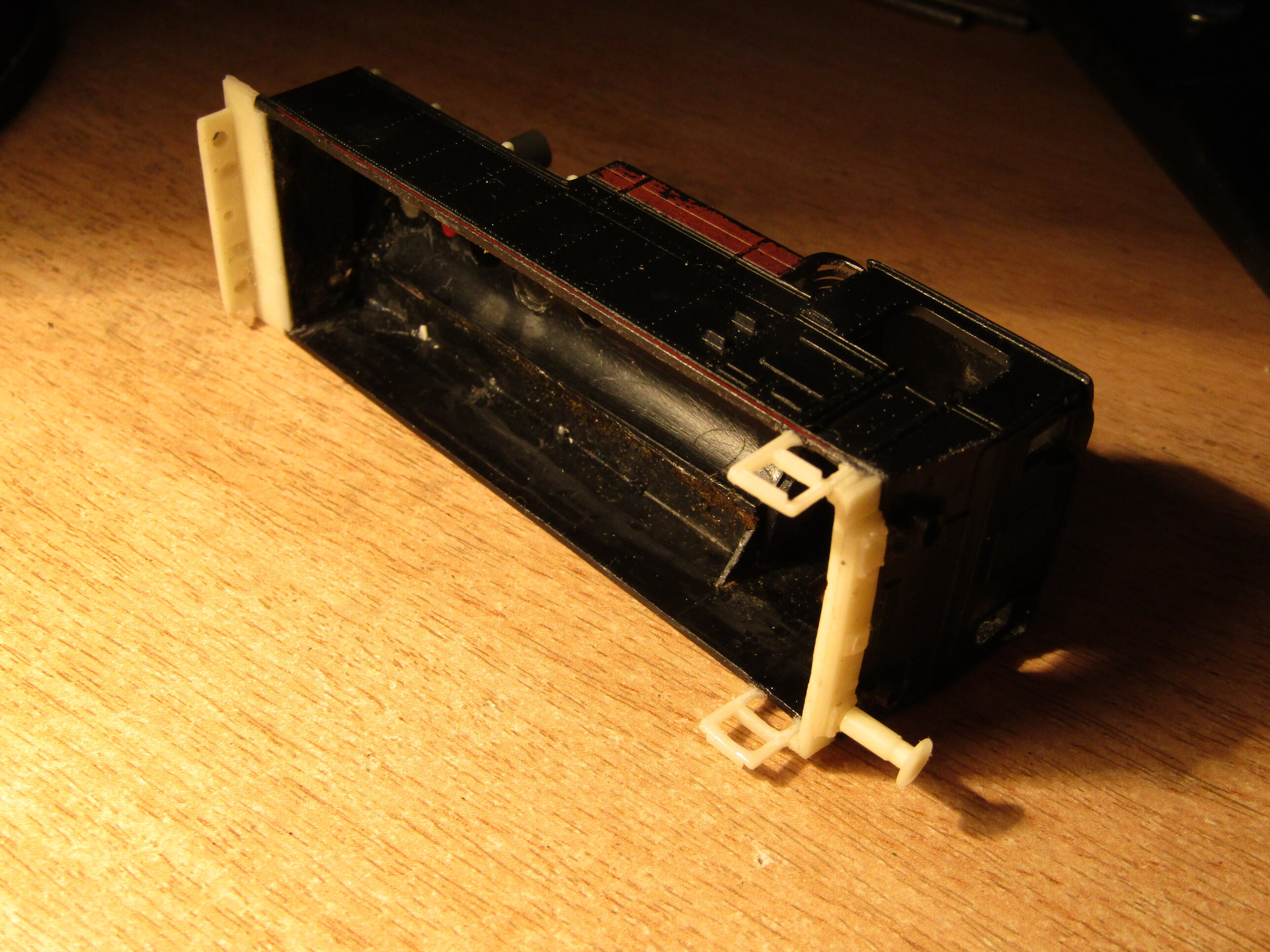

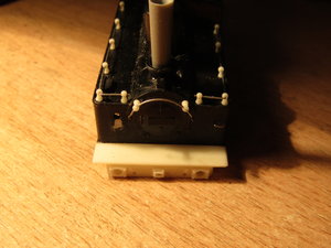

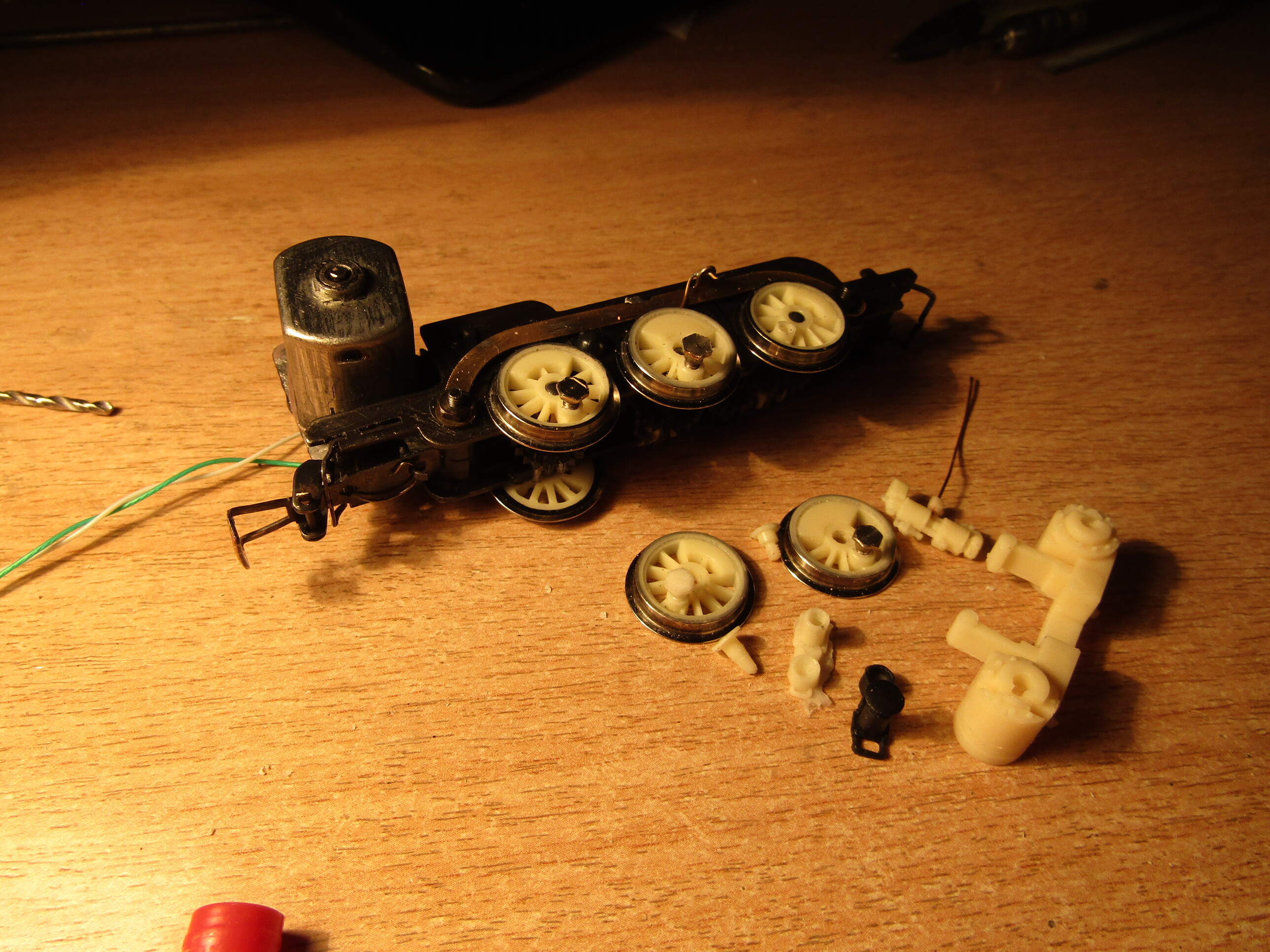

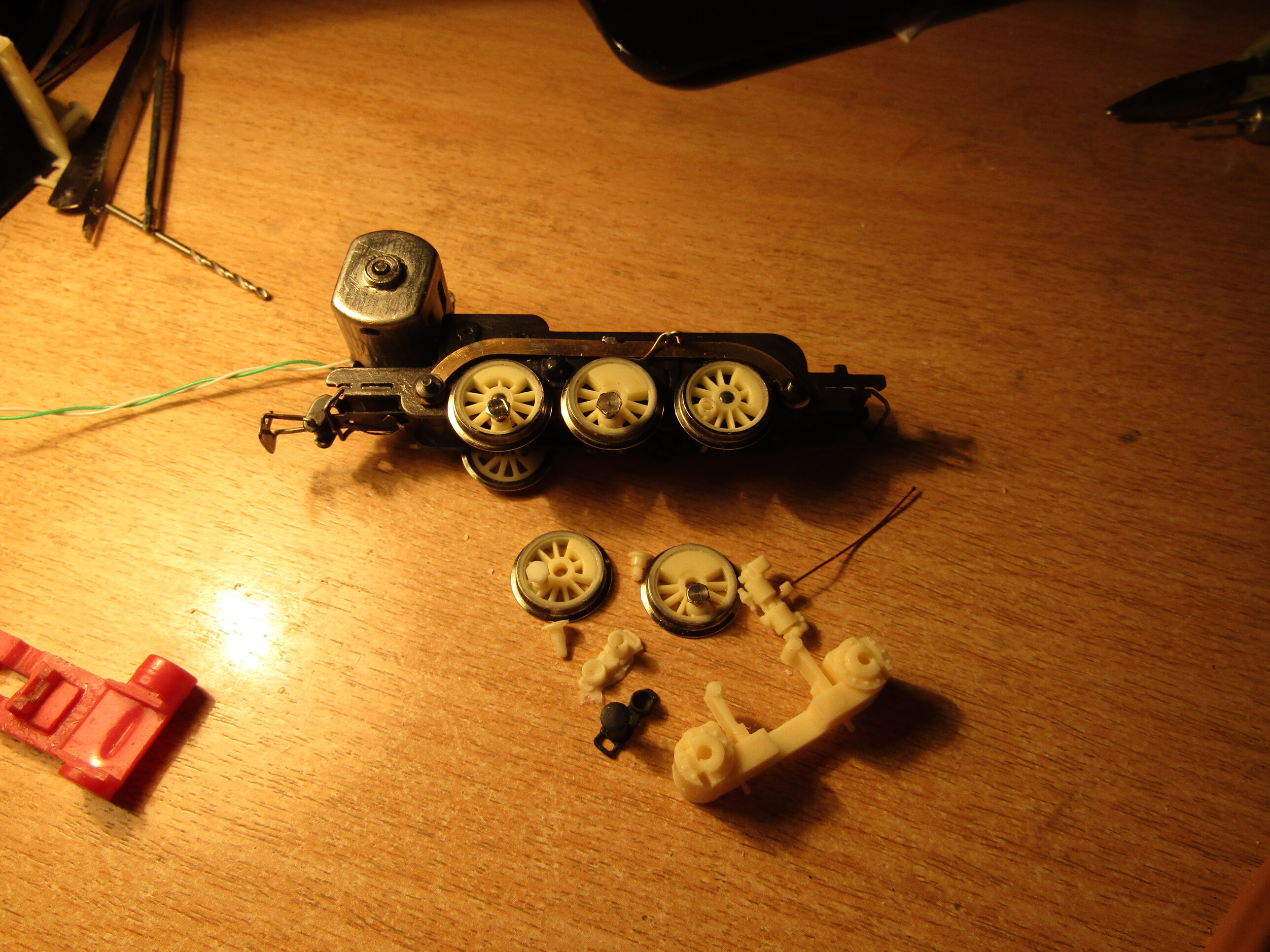

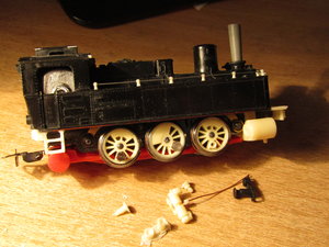

Re: Возвращение с того света.

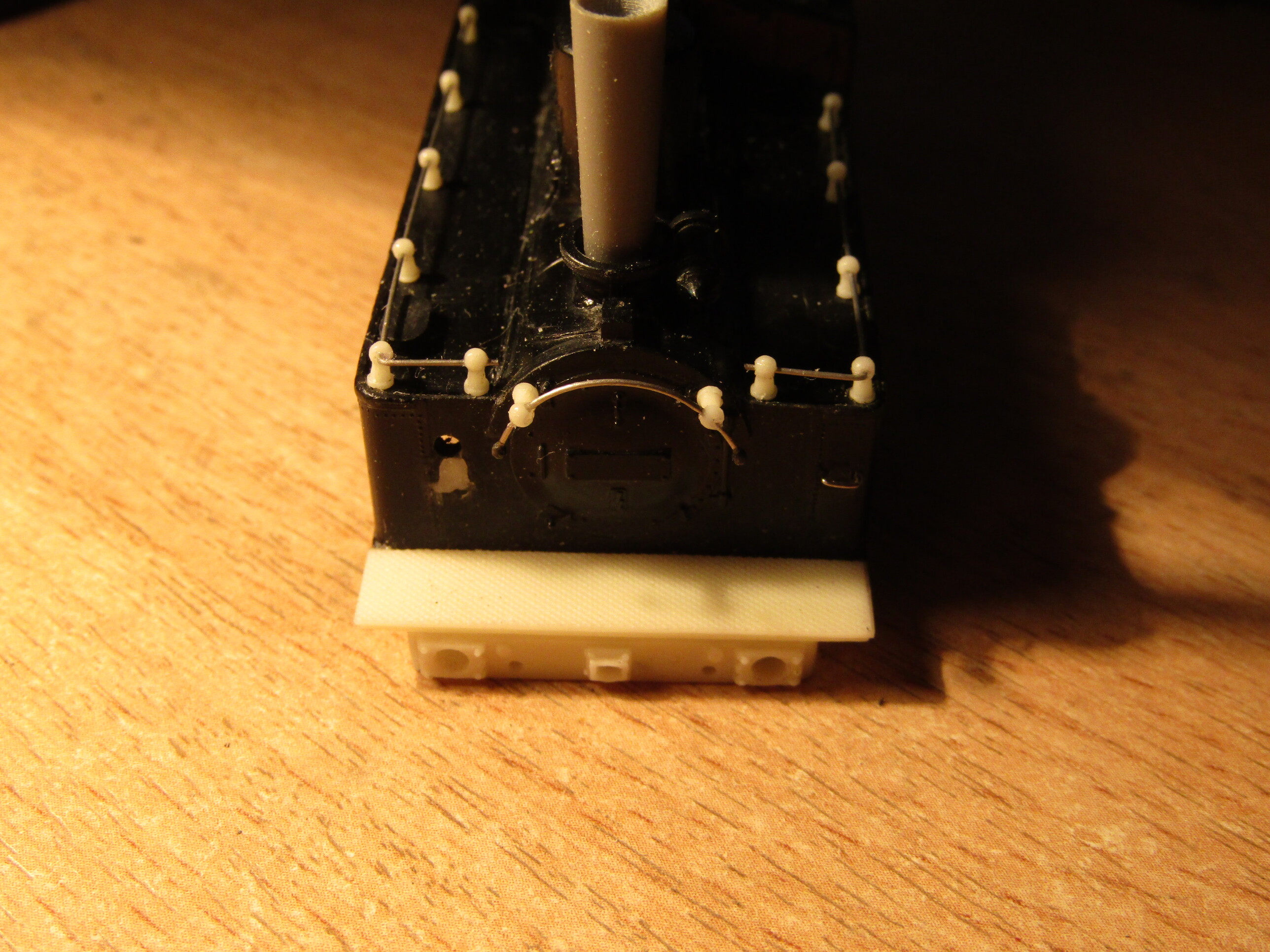

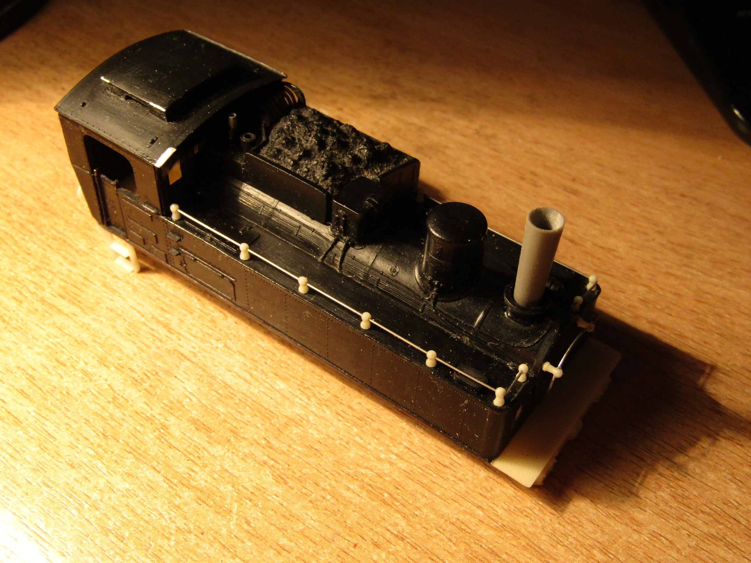

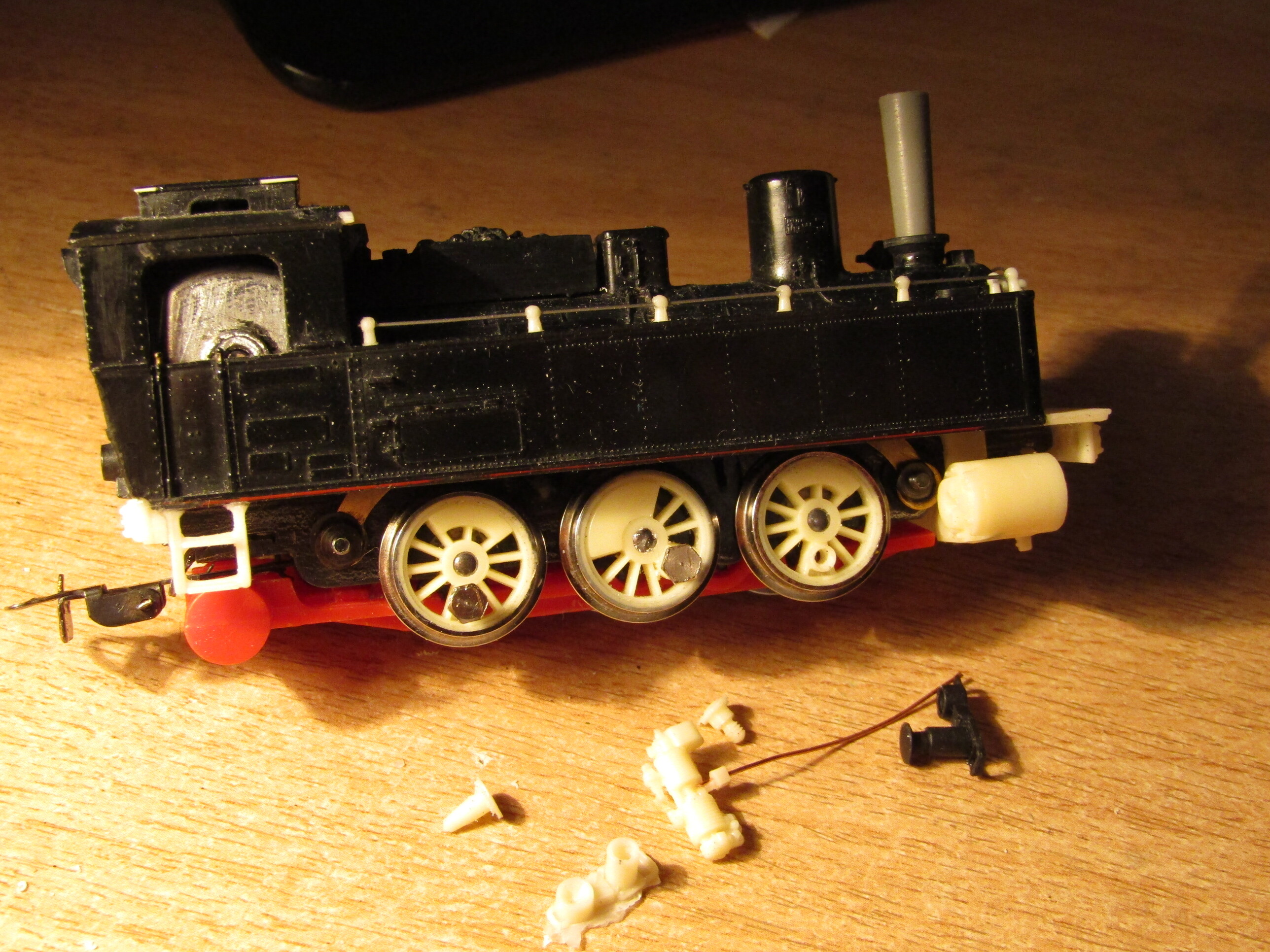

Всем приветы :D !

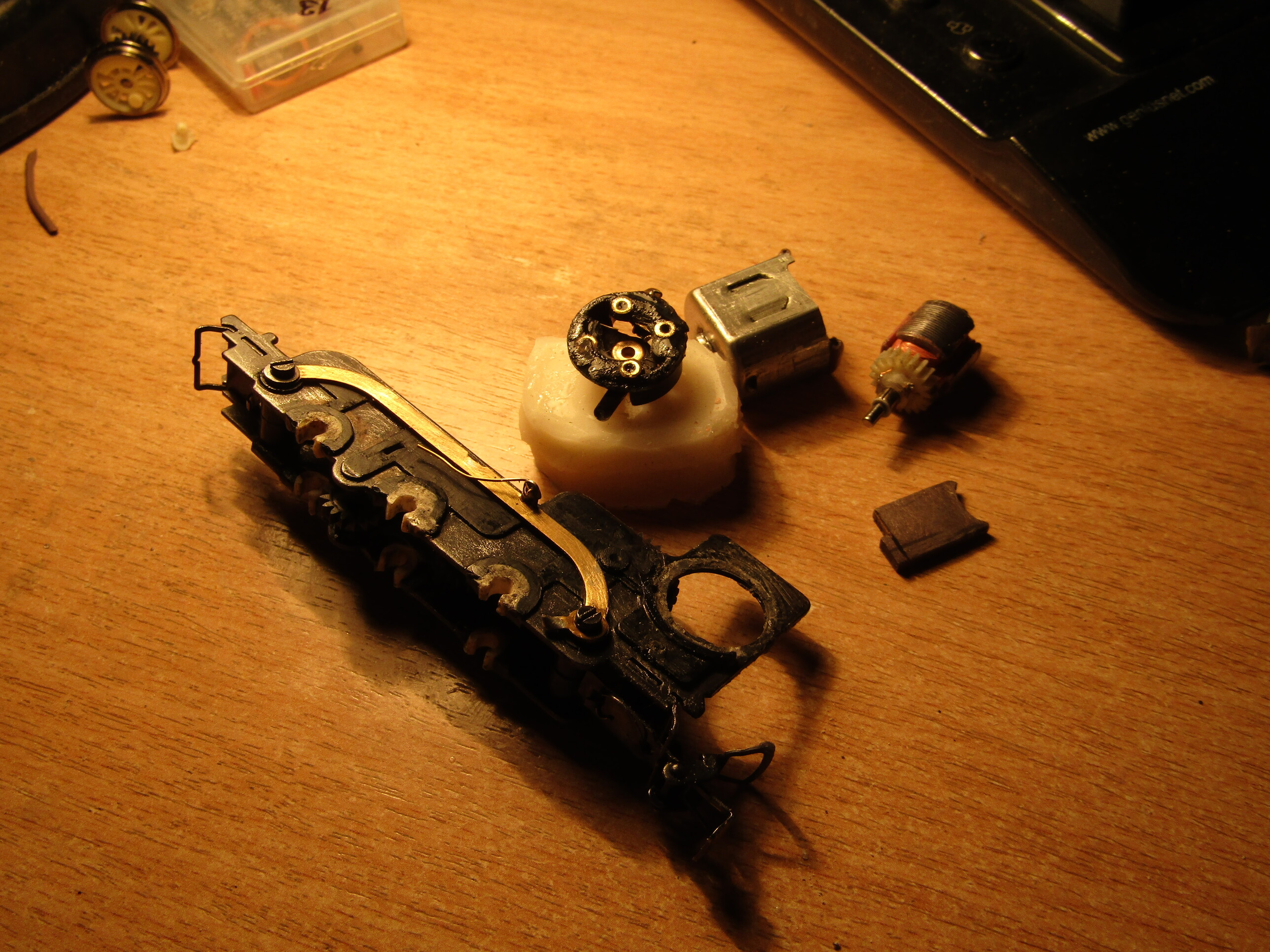

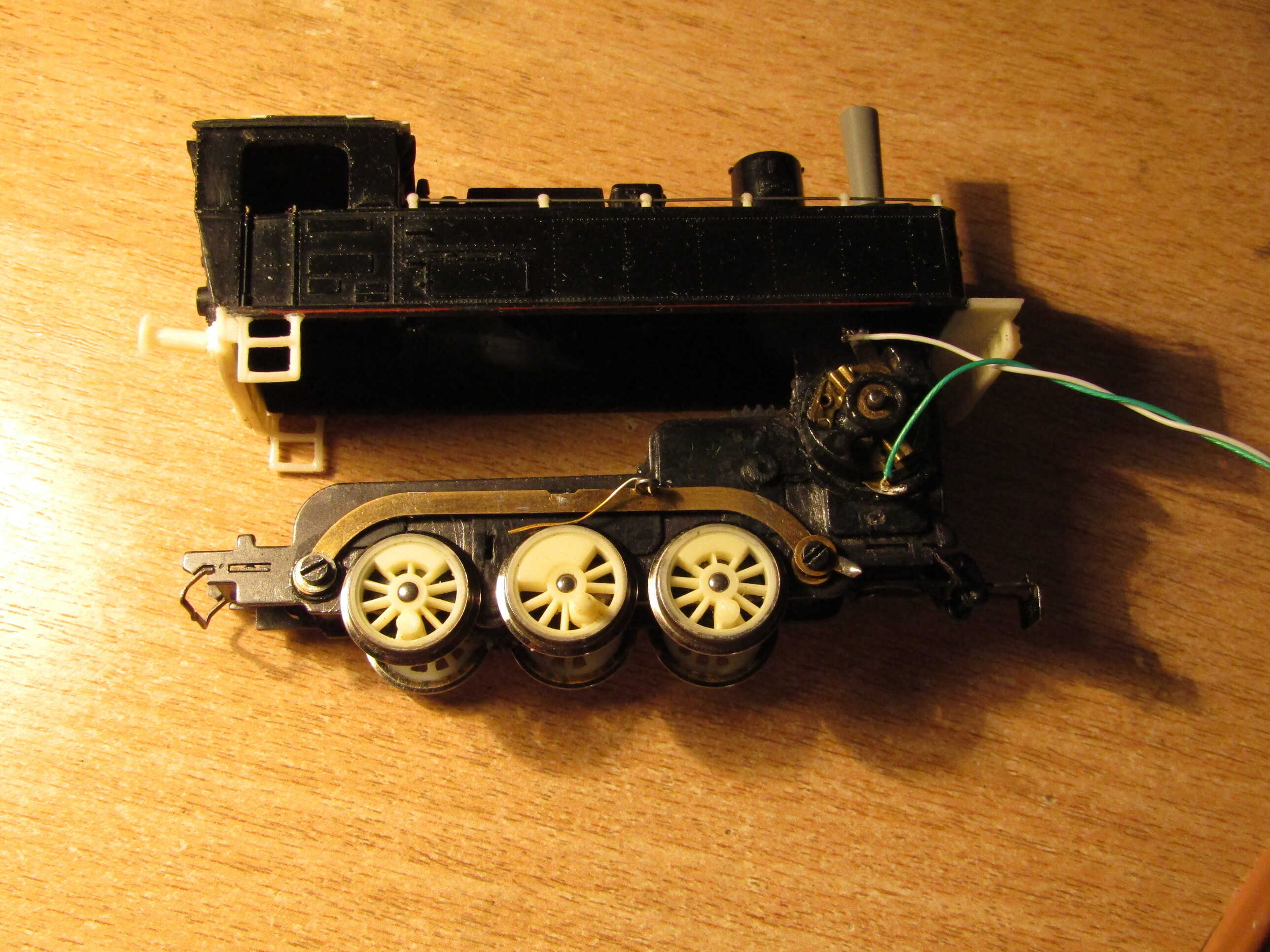

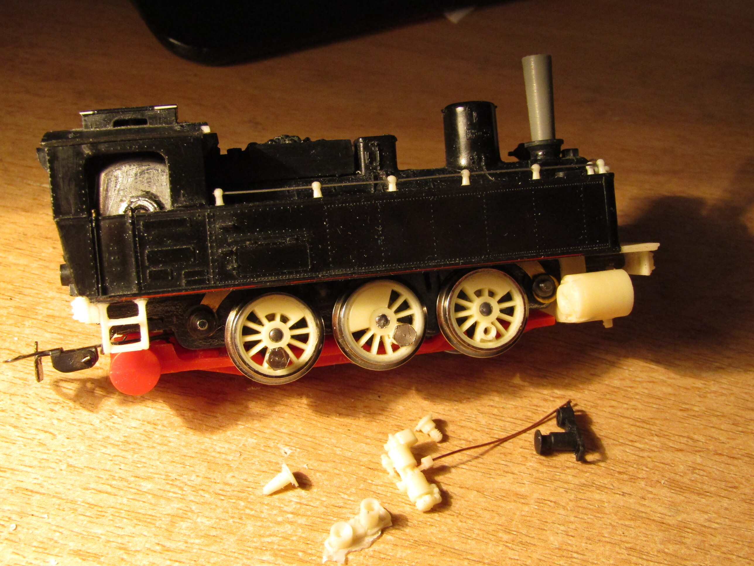

Был у меня в хозяйстве вот такой жмурик, даже трудно сказать был :? Решил его оживить... Работа происходит под кодовым названием - месть ботаника -
После мучений с движком ( перемотка, коллектор, шестеренка ) все поехало ) и тише, чем оригинал :arrow:
Молодес! А что за колеса? Ждем обкатки :idea:

Прибалдел... Это ж надо было. Да вы, батенька, уже заслуженный некромант-литейщик! :)
На колесах от Ов интересно смотрится.Мелкие деталюшки очень хорошо вписались.
То есть от исходника было только рама и кузов?

Ох ё-маё :shock: Да Олег прям реинкарнатор 80-го уровня :!:
Даже при моей любви оживлять жмуров - я бы такого скорее всего пустил бы на что-то другое. Но тут просто отпад!
Снимаю шляпу и низкий поклон!
Кстати, вот и пригодятся те деталюхи кулисного, что я высылал тебе ;)
Жду продолжения!

vover писав:Даже при моей любви оживлять жмуров - я бы такого скорее всего пустил бы на что-то другое.
Очень верная формулировка. Я бы тоже не брался.

Спасибо, парни!
Колеса будут похожи на Ов, сам слепил, сам буду юзать ) Интересно, в СЖД можно такое приписать?
