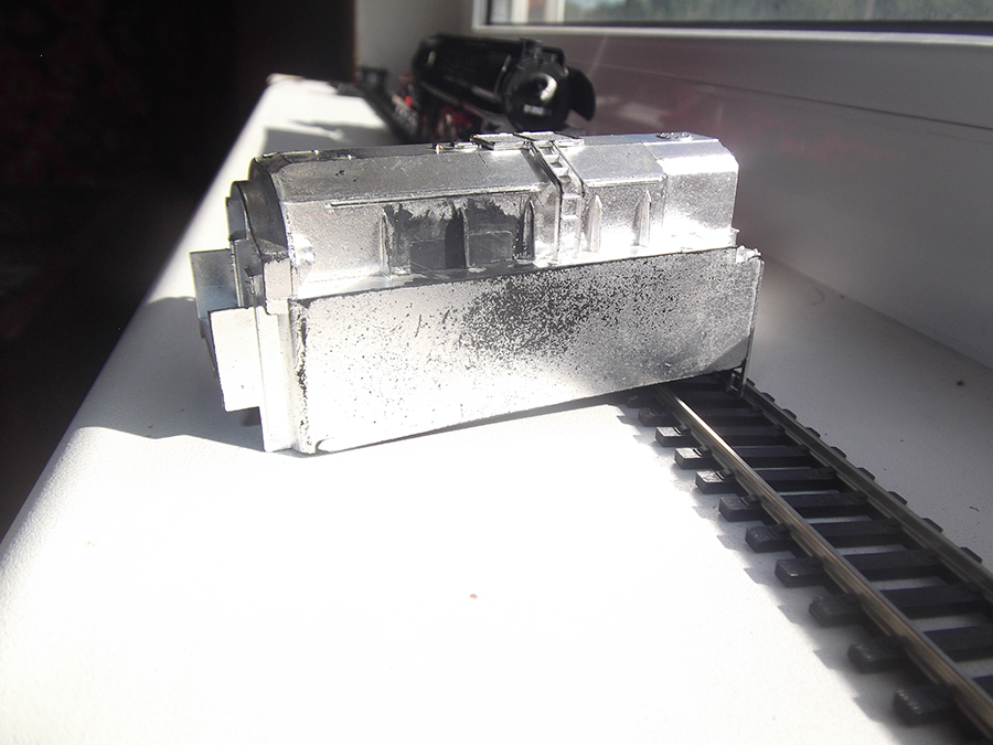

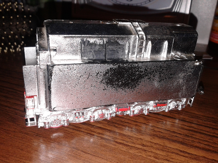

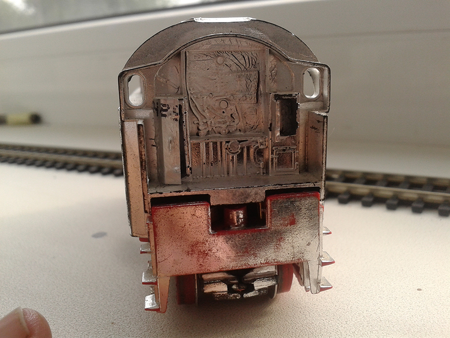

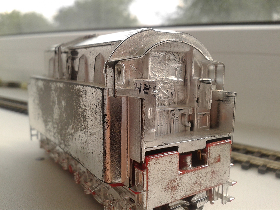

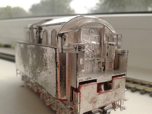

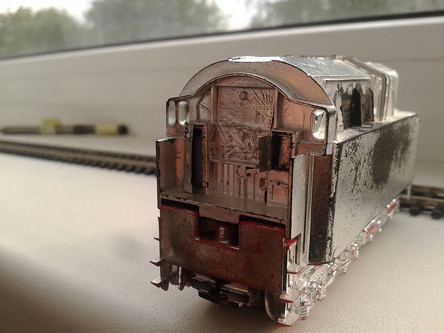

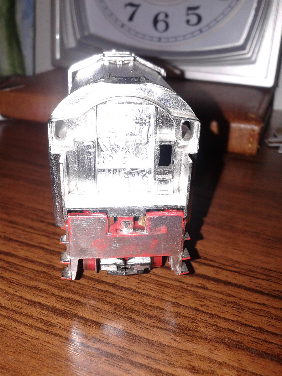

Итак, немного продолжения эпопеи. К сожалению, произошёл небольшой казус. Сделал переделку двигателя с выходом вала через заднюю крышку, для установки нормального маховика. Однако места в тендере очень мало и решил немного увеличить. Сколько зарекался паяльником пластмассу не прожигать, но увы черт дернул и немного проплавил сбоку тендер. Пришлось заделывать.
Параллельно сделал заготовки под лестници для других тендеров.
Ну и решил немного оживить тендер и сделать одну дверцу шкафа открытой)
Заделал еще образовавшееся в результате установки дополнительных шестерен отверстие в днище. Не знаю, что скажут господа моделисты но мне не очень нравится, однако наверно придется оставить для защиты редуктора. На ходовые не влияет.
Прилагаю испытания ходовки с маховиком, правдо из старого мотора) Но пока хватает на время тестов и ожидания нормального маховика. Прикрепил и фото и видео.

Забыл также написать, что добавил контакты для запитки тендера еще и от паровоза, как в заводском и заменил лампу на светодиод, правда немного галимоваты но пока сойдет. Заместо него наверно поставлю смд три штуки, или один с линзой.
К сожалению при переделке двигателя было сломано 3 мотора( В основном из за дурацкости щеток. Пробовал их усилить допаяв бронзовые бобышки, но увы двиг работал значительно медленнее.

Заделка пробоин в борту хорошая.Этот тендер еще и не такое вытерпит.
Идея с открытой дверкой тендера показалась мне даже интересной...

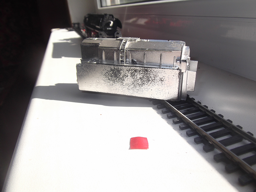

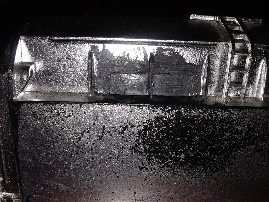

Тем временем работы потихоньку ведутся.
Сделал еще три лесници на тендеры, где не доставало (фото не кидаю, подобное есть выше).

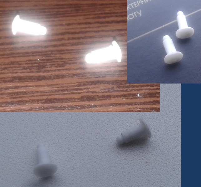

Забецал двери шкафчиков на тендере и выточил пару буферов методом дрель-нож-натфиль
, жалко не успел еще два.
Думаю их сделать рабочими, а также интересен момент с расстоянием между тендером и паровозом, думаю должно быть меньше.
Интересно мнение публики, не стесняемся отписываемся.
По планам на ближайшее сделать буфера, найти нормальный светодиод, а точнее даже три, ну и покраска, аж руки чешутся.

Кстати те буфера, что светятся, фоткал после омовения святой водой из нашего источника))

T-1000 писав:Кстати те буфера, что светятся, фоткал после омовения святой водой из нашего источника))
Шкафчики получились отличнейшие!
На счет расстояния - да - должно быть как можно меньшим, но нужно учитывать повороты, или придумать выдвижную кинематику туда. На новом Пико они кстати весьма серьезно переработали этот узел.
- Повідомлень: 6420
- Has thanked: 1656 times
- Been thanked: 3652 times
Re: BR 01, БР 01, передел реинкарнация.
В таком случае с освещением фонарей можно было не морочиться вообще.T-1000 писав:Кстати те буфера, что светятся, фоткал после омовения святой водой из нашего источника))
Добавить по капельке-две в фонари и порядок.
Буфера хорошие,ровные по крайней мере.
