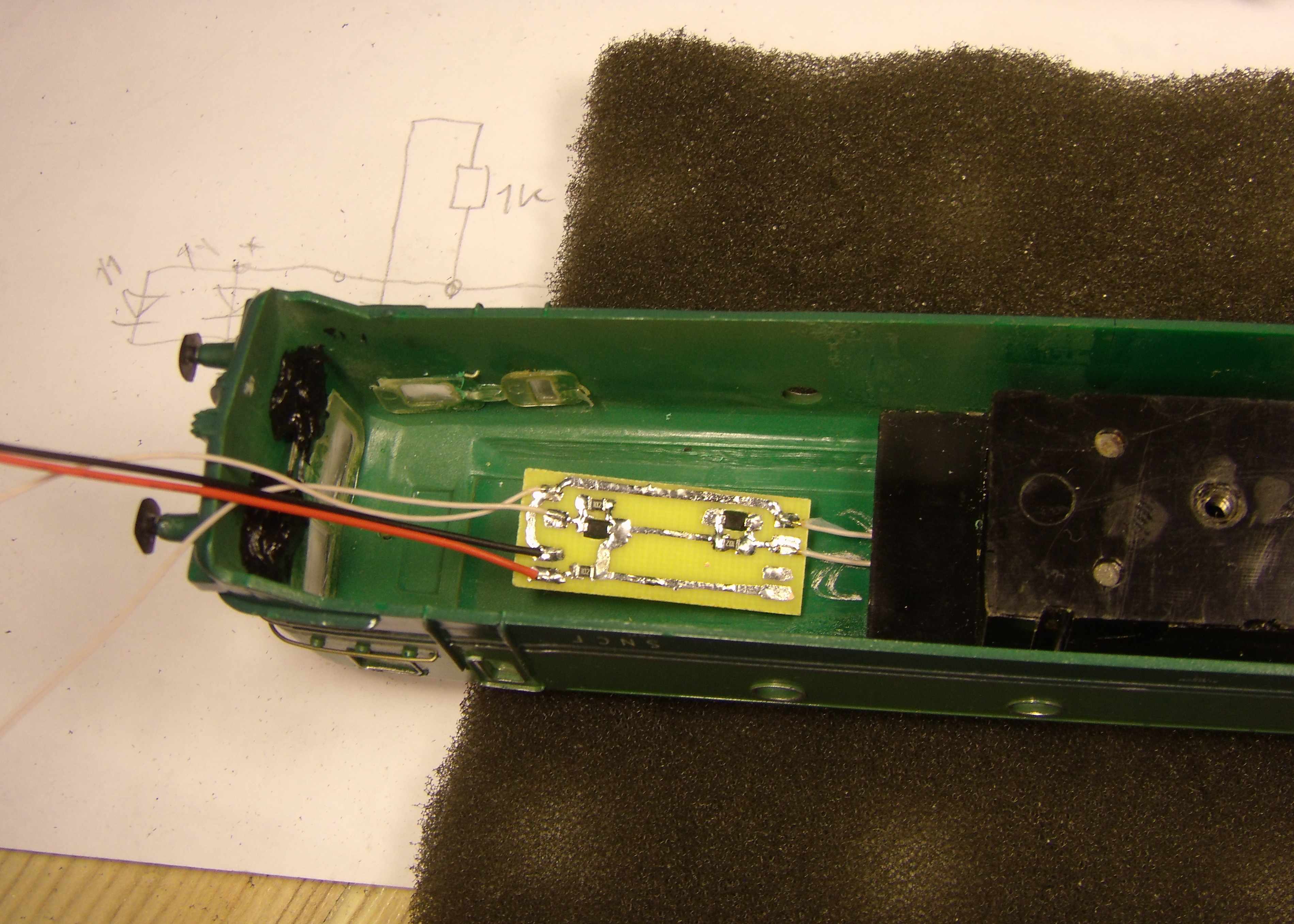

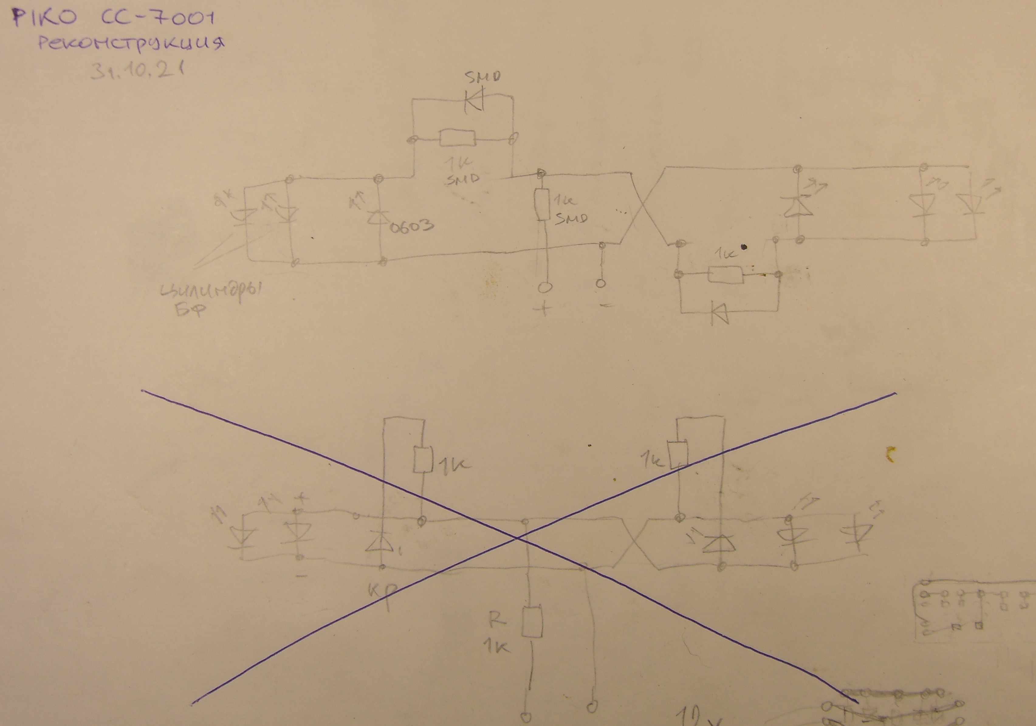

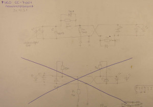

дополню сюда сразу, что бы не забылось.. есть там ещё один "хитрожопый" нюанс :mrgreen:.. это подбор резисторов 8-) :!:.
Всё дело в том, что у красного 0603 и белого большого светодиода разное рабочее напряжение, у красного меньше у белого больше относительно друг друга.
схема включения итоговая вот такая у меня, верхняя.
так сделано для того, что бы можно было припаять 0603 напрямую как на фото..
..нижняя тоже рабочая схема, это исходная схема, но её недостаток в том, что она не позволит припаять 0603 напрямую к большому светодиоду, как на фото, потому что 0603 должен быть включён через "свой" резистор, что бы не гасить большой светодиод который стоит в противоположной кабине :!: .
И разумеется, это важно только для двухкабинного локомотива, для однокабинного мона делать без резистора 8-)
У меня эти дополнительные диоды и резисторы стоят на малюсенькой платке, спрятанной под потолком 8-) ..

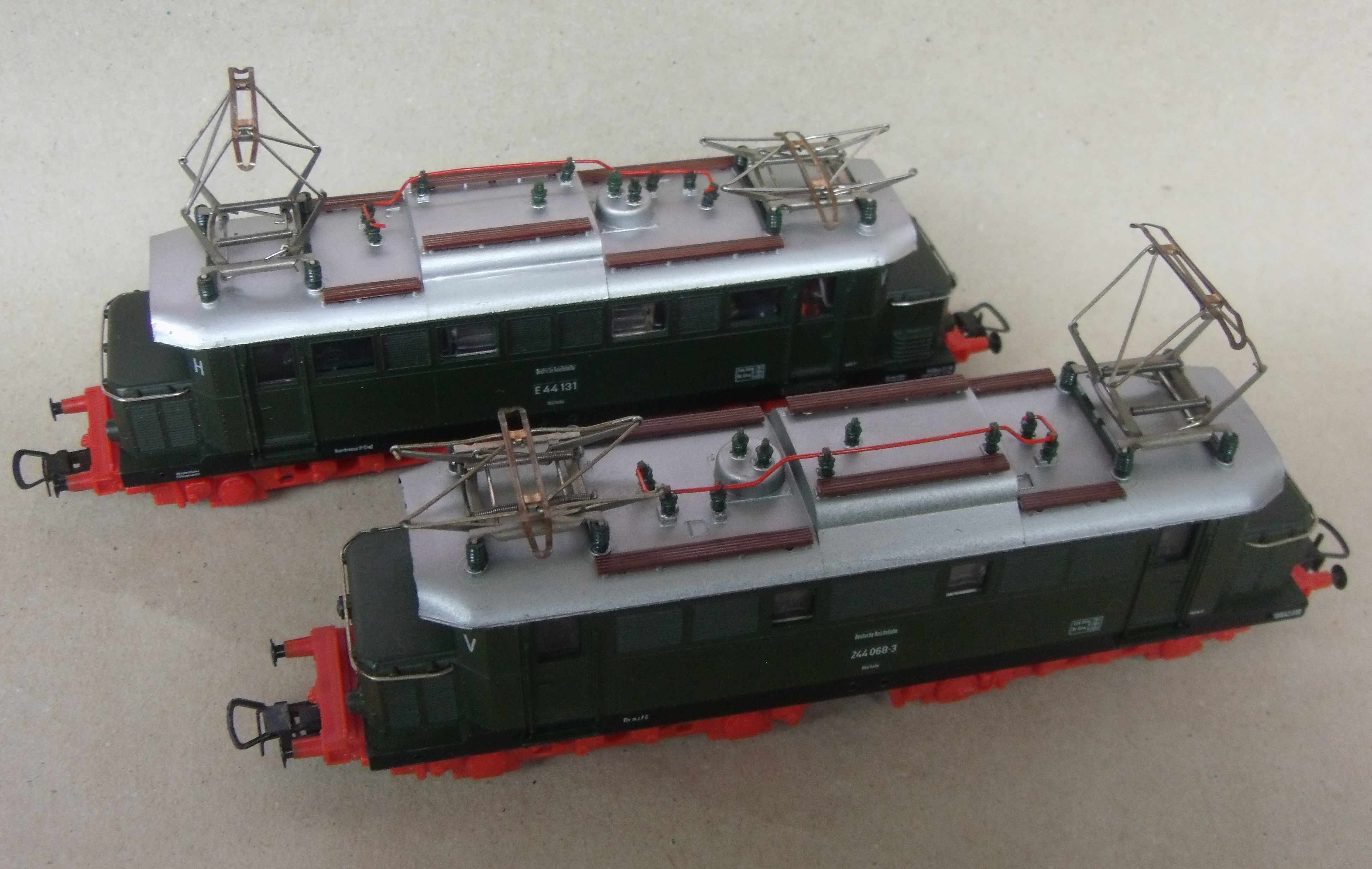

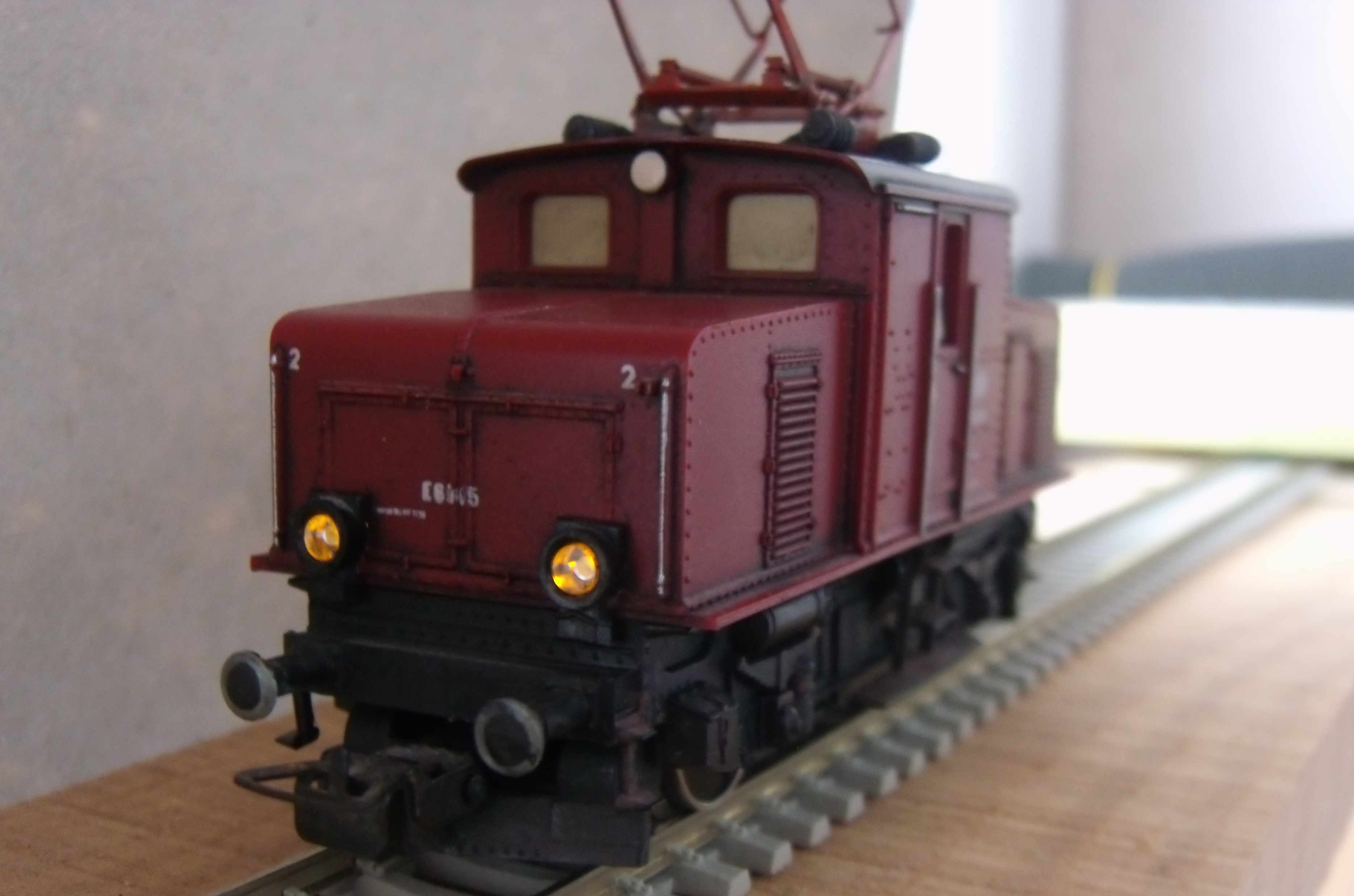

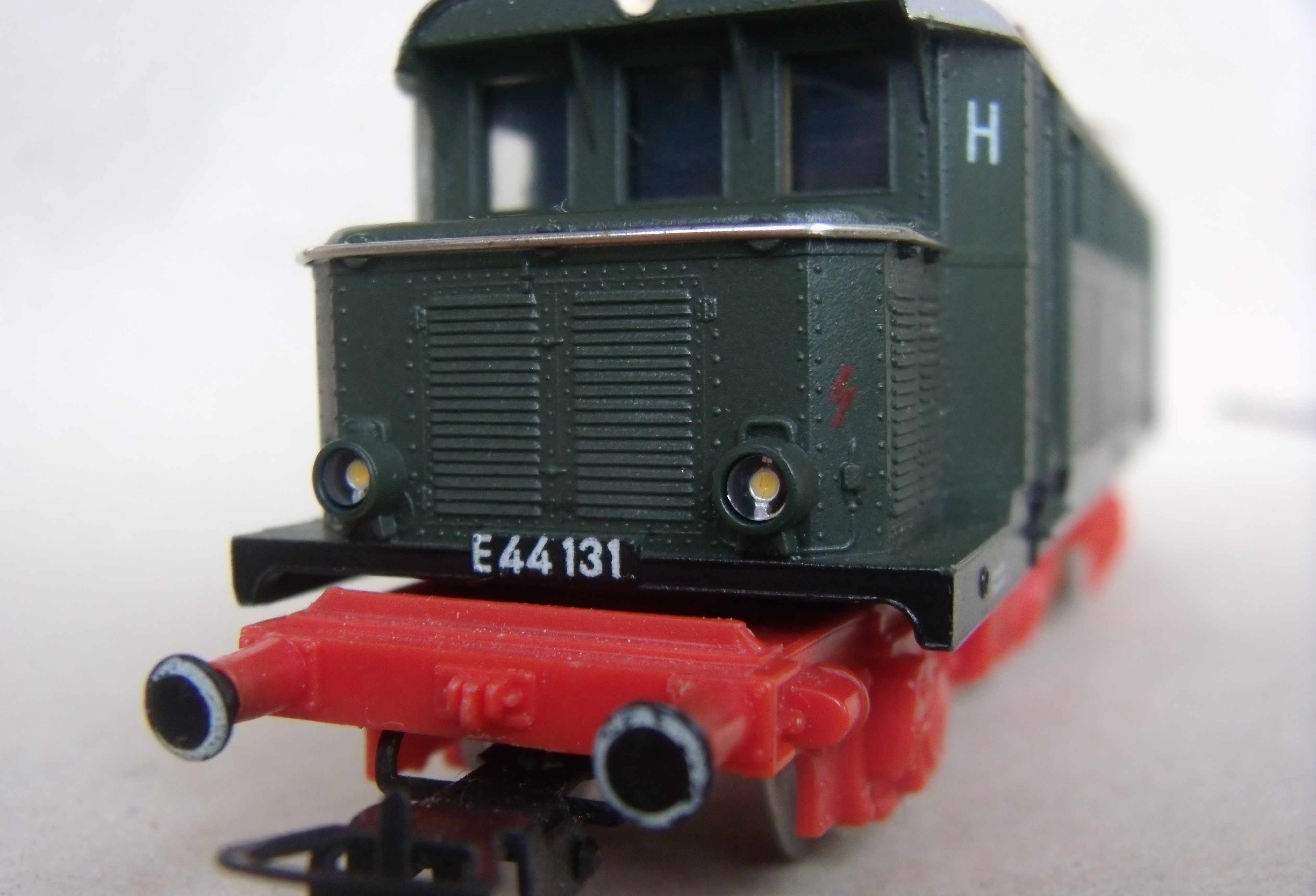

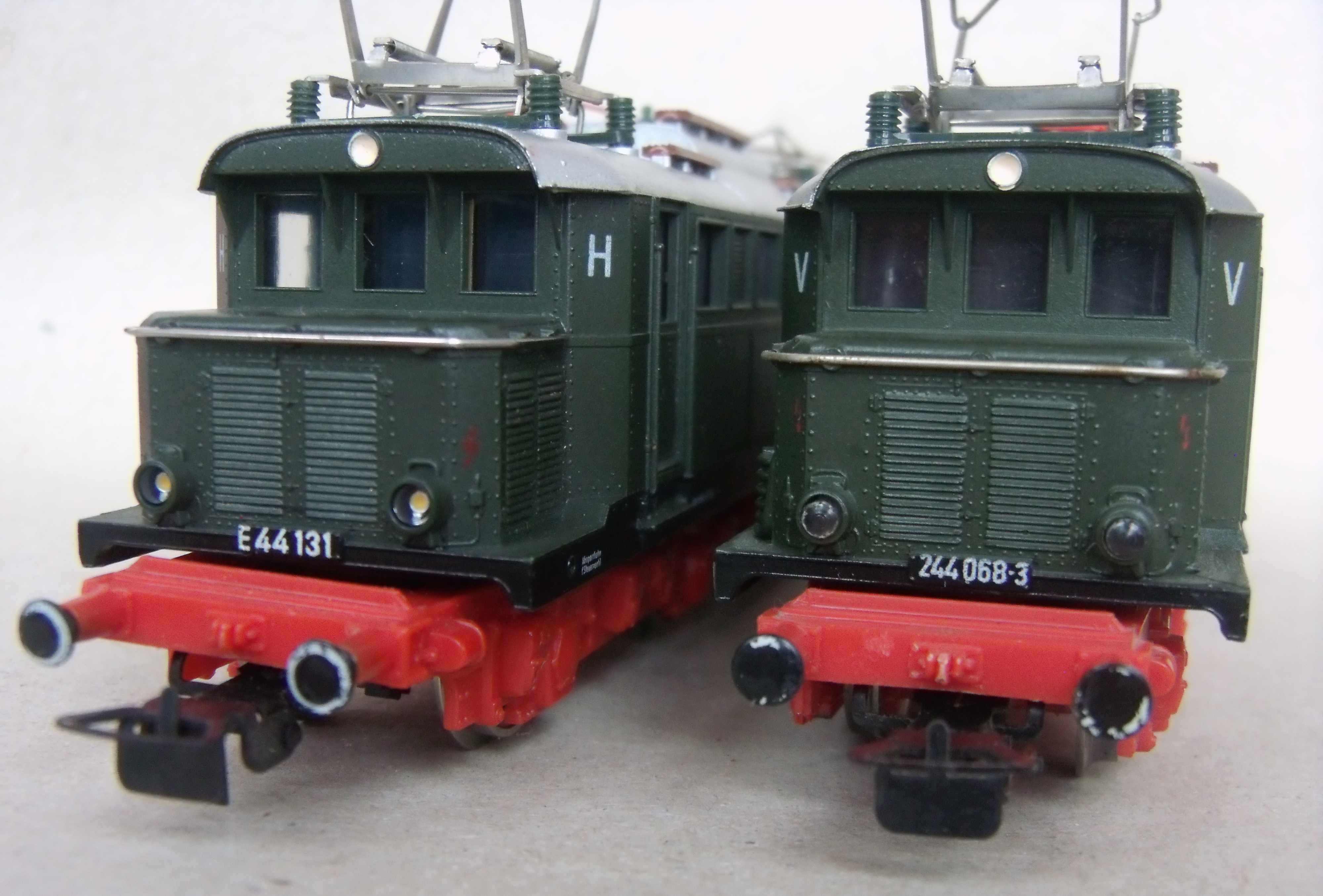

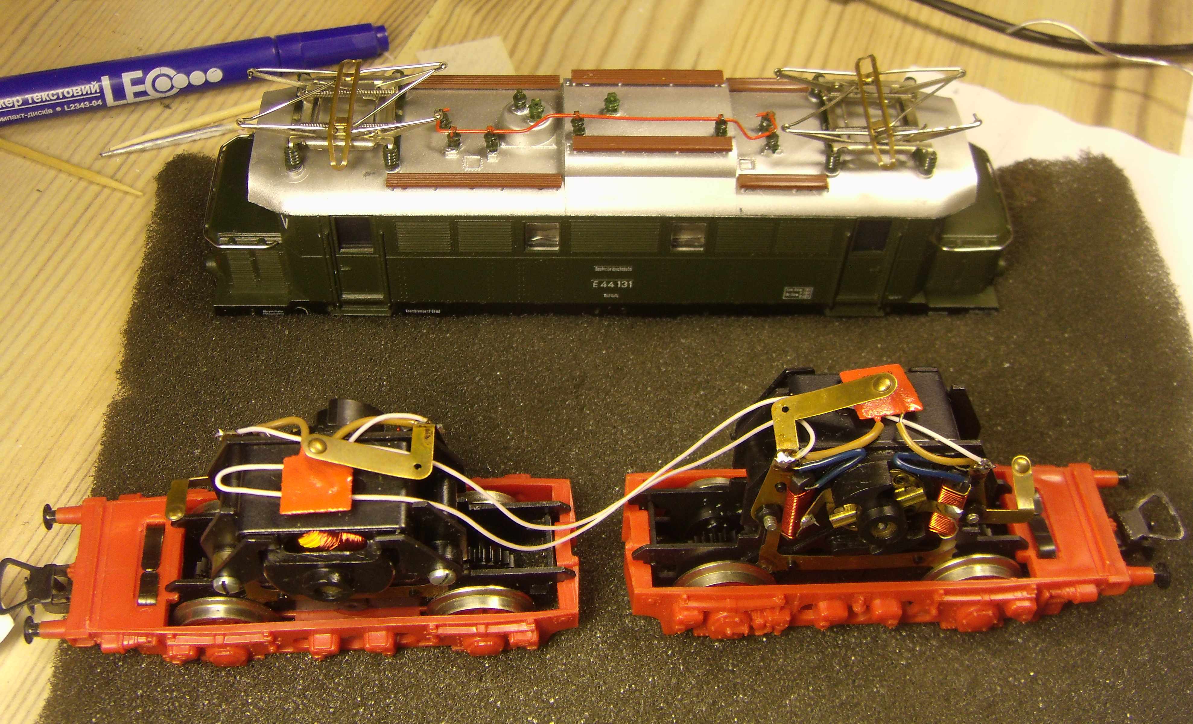

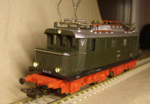

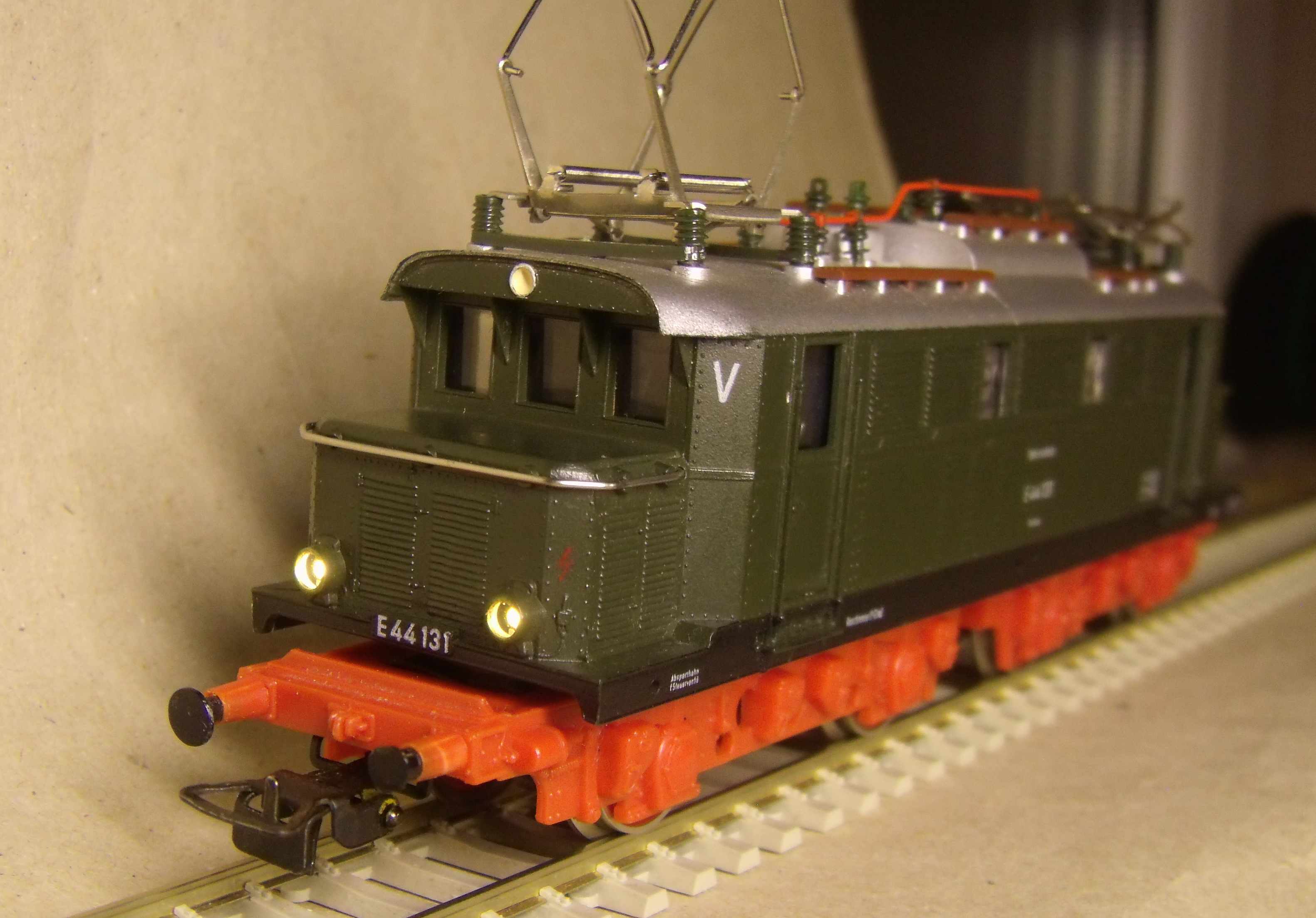

PIKO E44.
Детская ностальгия, и желание сохранить оригинальные модели.

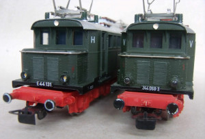

Из запчастей от нескольких локомотивов, собрал в одном 244-м оригинальное освещение, полностью исправное с родными световодами и лампочками 8-). Слева обломанные, справа ещё целые световоды!

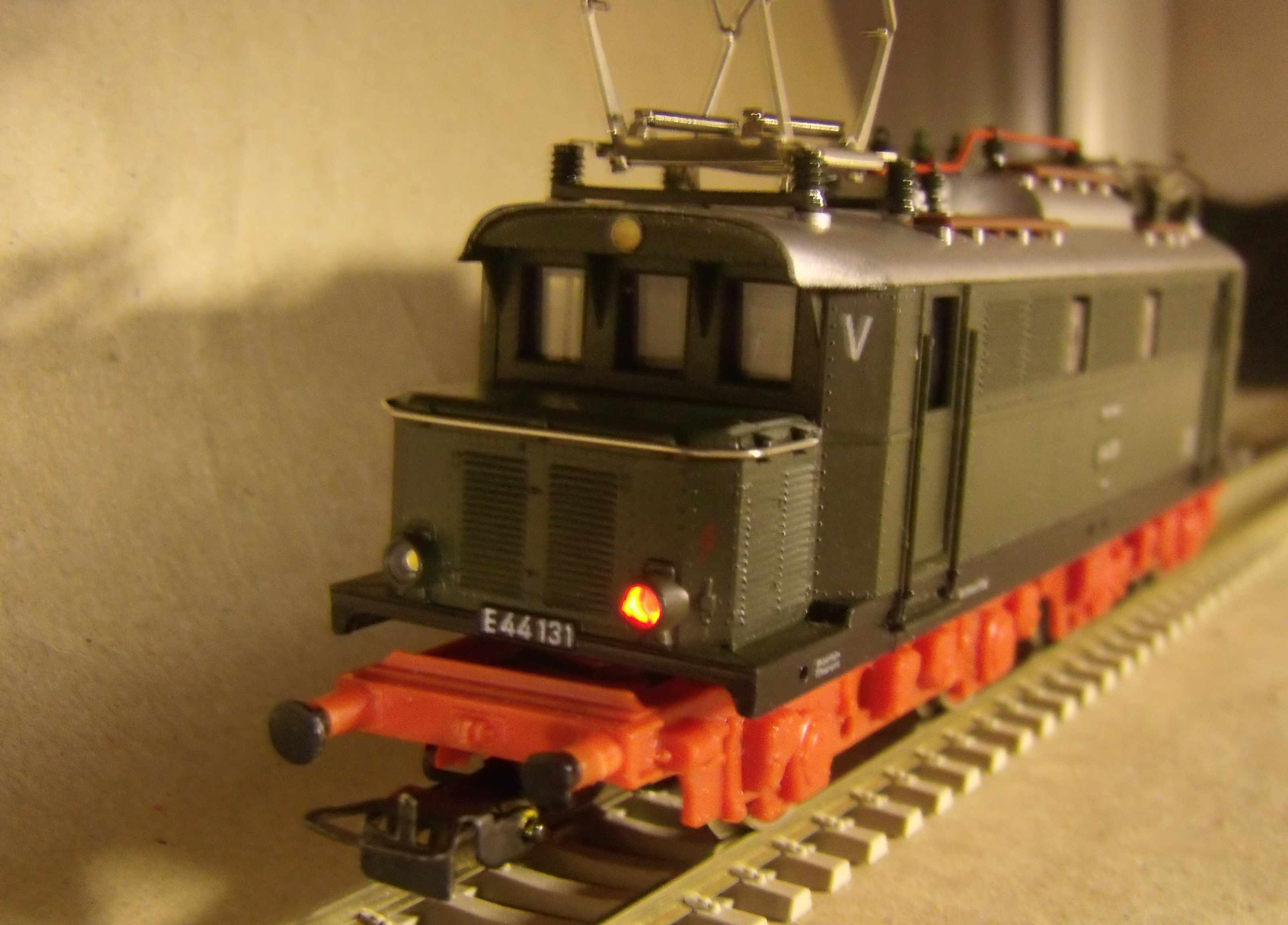

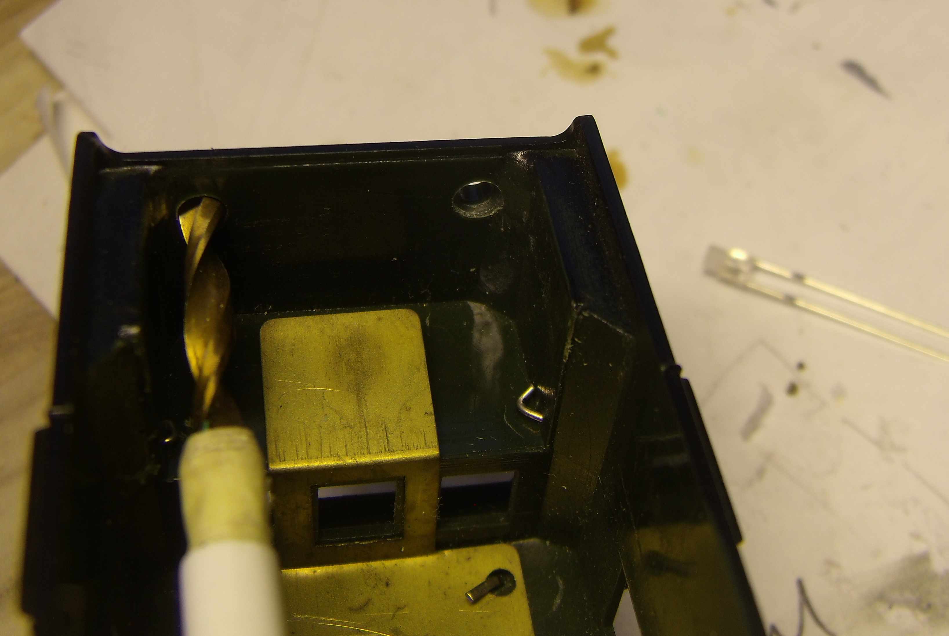

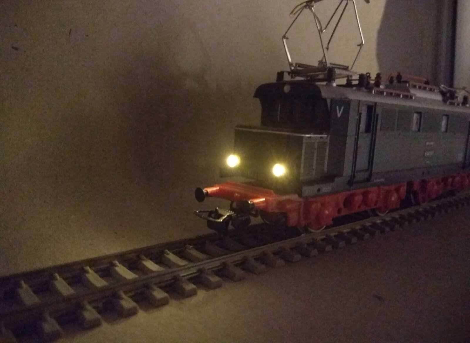

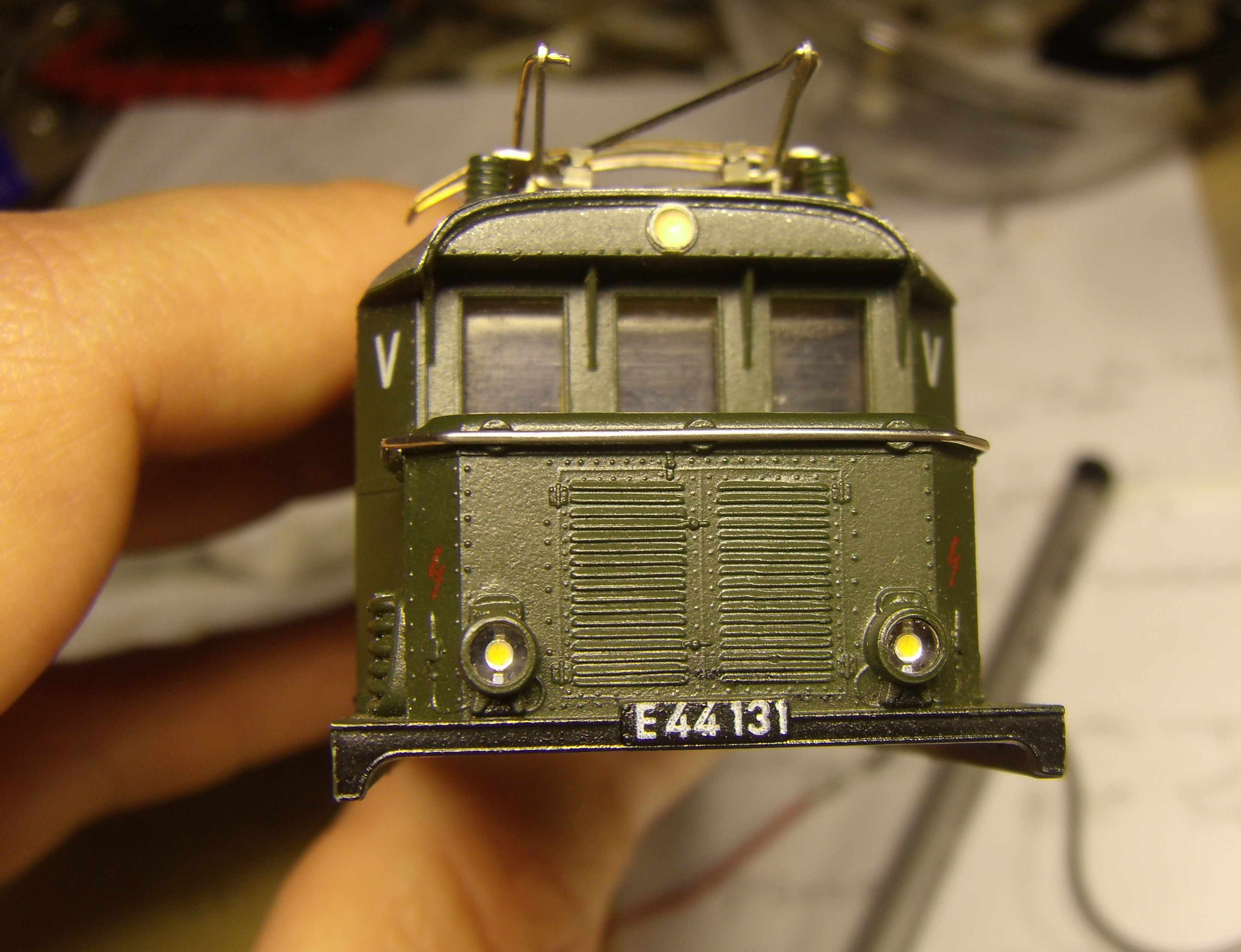

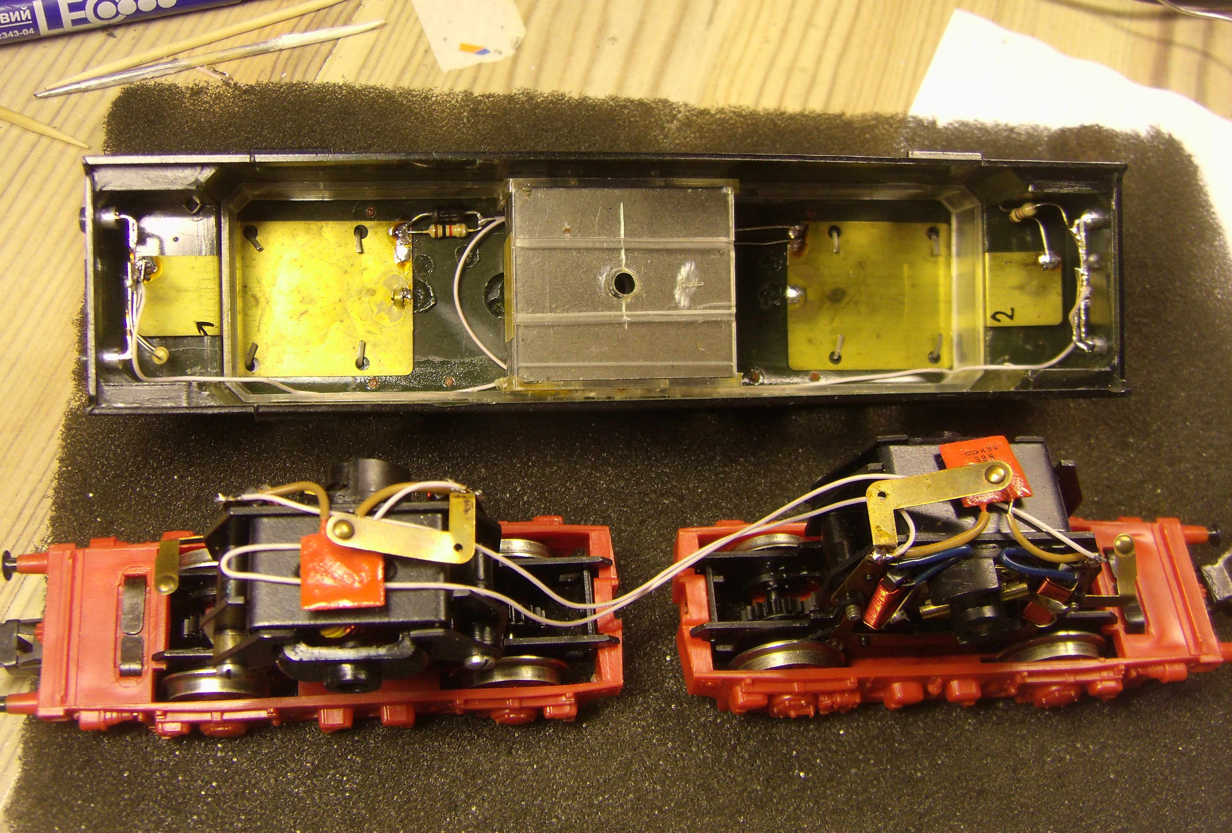

На втором, поставил новое освещение, на светодиодах, максимально сохраняя исходный вид модели.
Что бы не тянуть провода от моторов "наверх" под крышу, задействовал родные контактные ламели и площадки, подав на них под крышу "+" и "-" 8-)... соединил проводами оба двигателя, для улучшения токосъёма, но именно это можно и не делать :roll:..
светят новенькие фары оч приятно, даже мне ворчуну нравится ;)..
Внутренности PIKO E44 это конечно особенный инжиниринг, всё сделано без проводов, все контакты на прижимающихся ламельках :shock: ..., а сборочная "конфигурация" контактов на двигателях, это вообще особенный ребус :lol: :mrgreen:...
Внешность обоих полностью родная, без вмешательств и изменений :roll:... мне хочется их видеть именно такими :roll:..

Саша, может имеет смысл стекла буферных фонарей делать матовыми? Как по мне желтые кристаллы светодиодов смотряться не очень. Надо их маскировать. Может матировать?
Re: Приводим "Технику" в порядок!
ЗЭРЗ писав:
04 листопада 2021, 21:13

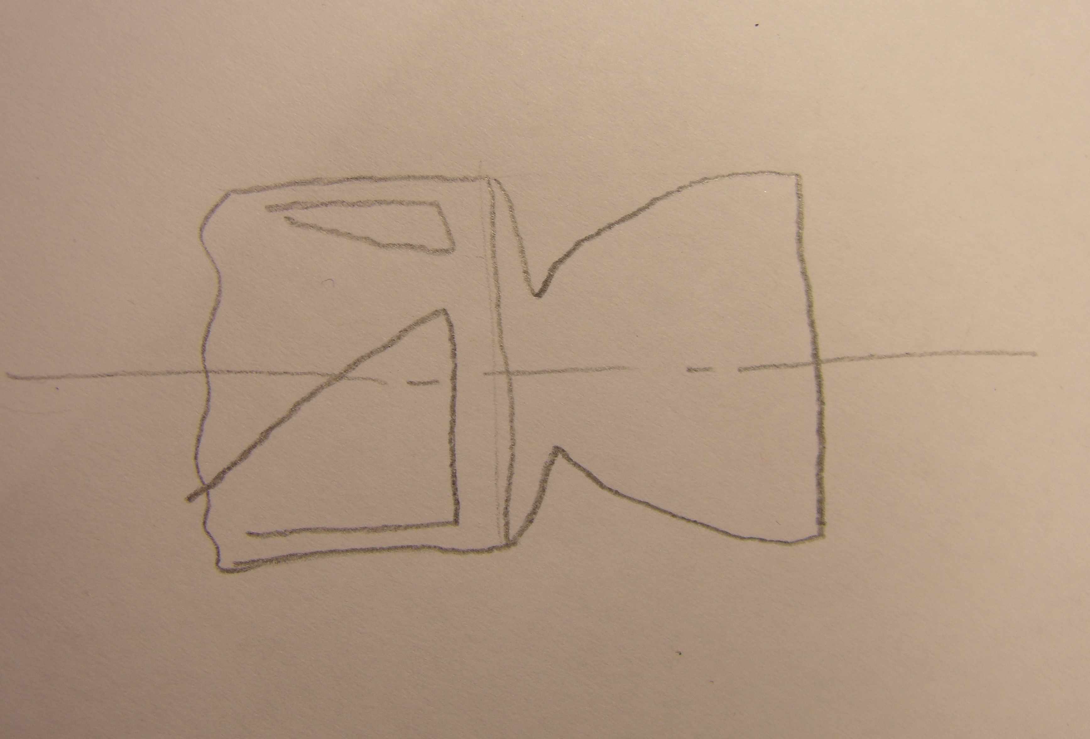

Да, Дима, лицевая поверхность светодиода, она же стекло буферного фонаря, очень прозрачная, чрезмерно даже, что её не видно даже под некоторыми ракурсами совсем :lol: :mrgreen:... замутить это легко, один мазок краски "мутненькой" и делов то.. на CC-7001 так и сделал :roll:..
А конструкция внутренняя светодиода этого, его видимая для наших глаз часть, мне очень нравится, она реально смотрится "Фарой" :roll: 8-)..
Даже чуток придумал я как "оборзеть" немного, и обточить его в следующий раз более нагло, сформировав заднюю стенку светоотражателя фары :roll: ...
Кстати, светодиоды эти, "цилиндрические", с плоской лицевой поверхностью, я "разглядел" у Димона на столе :mrgreen: ... и хочу выразить благодарность за эту находку тебе Дима...

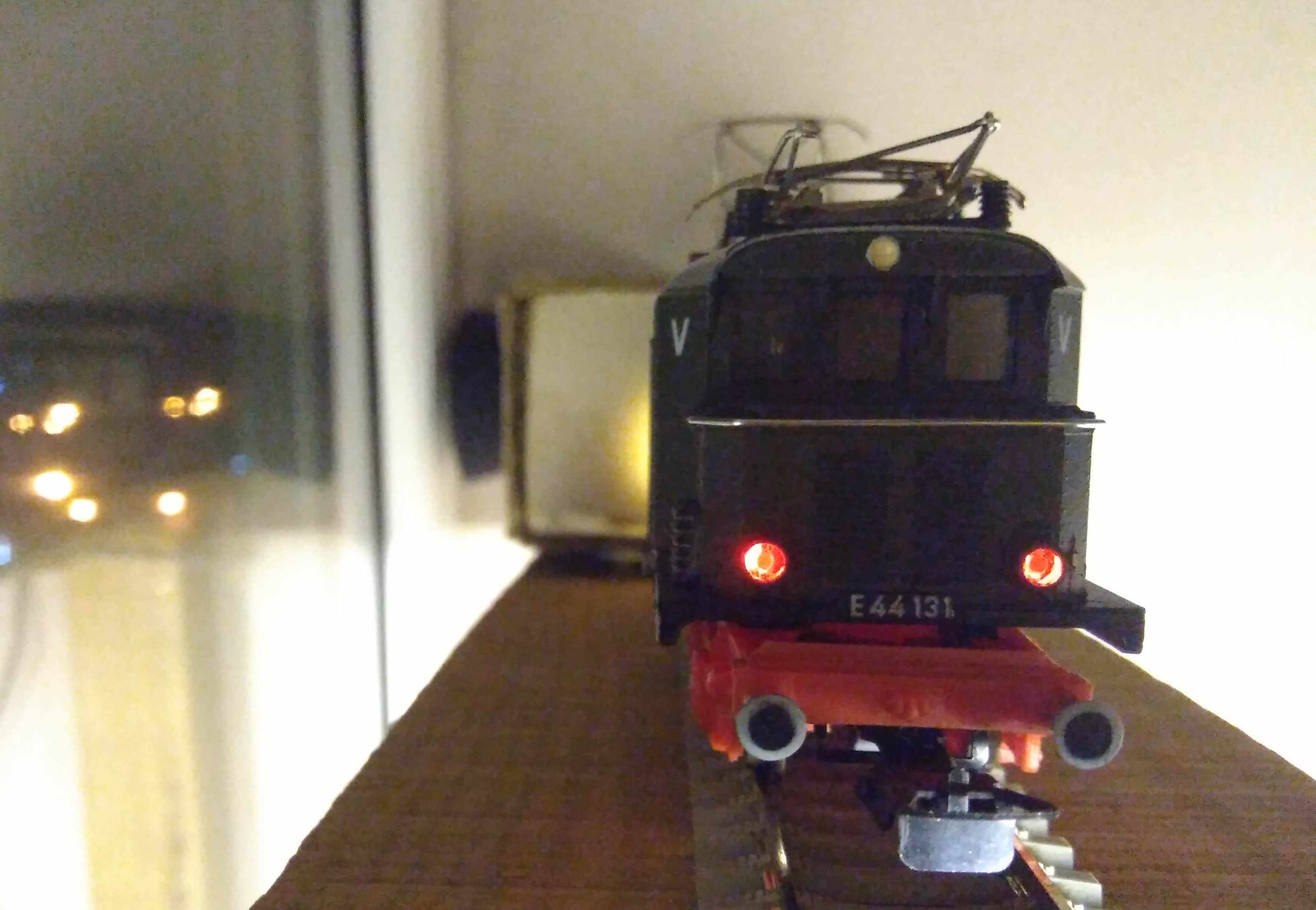

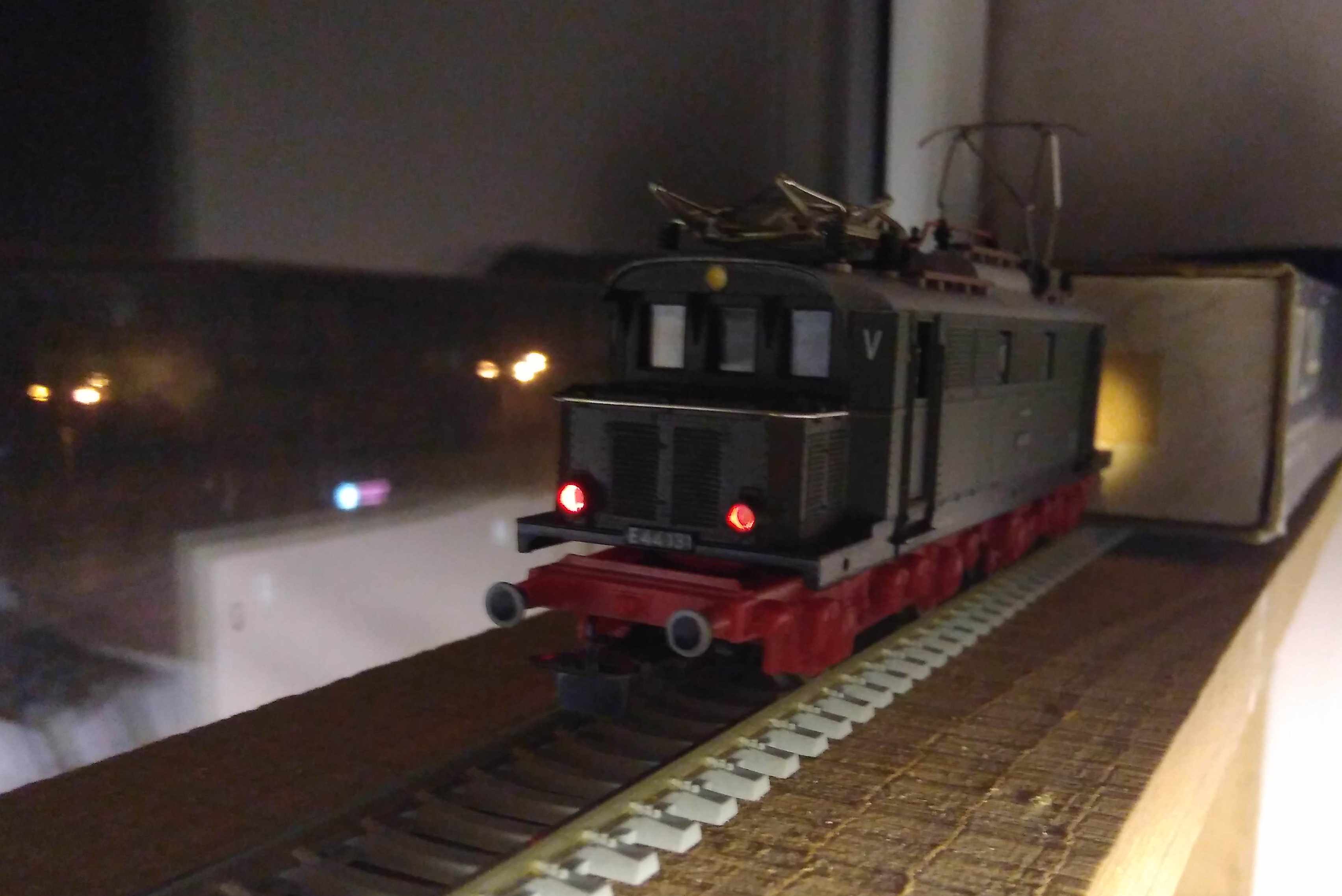

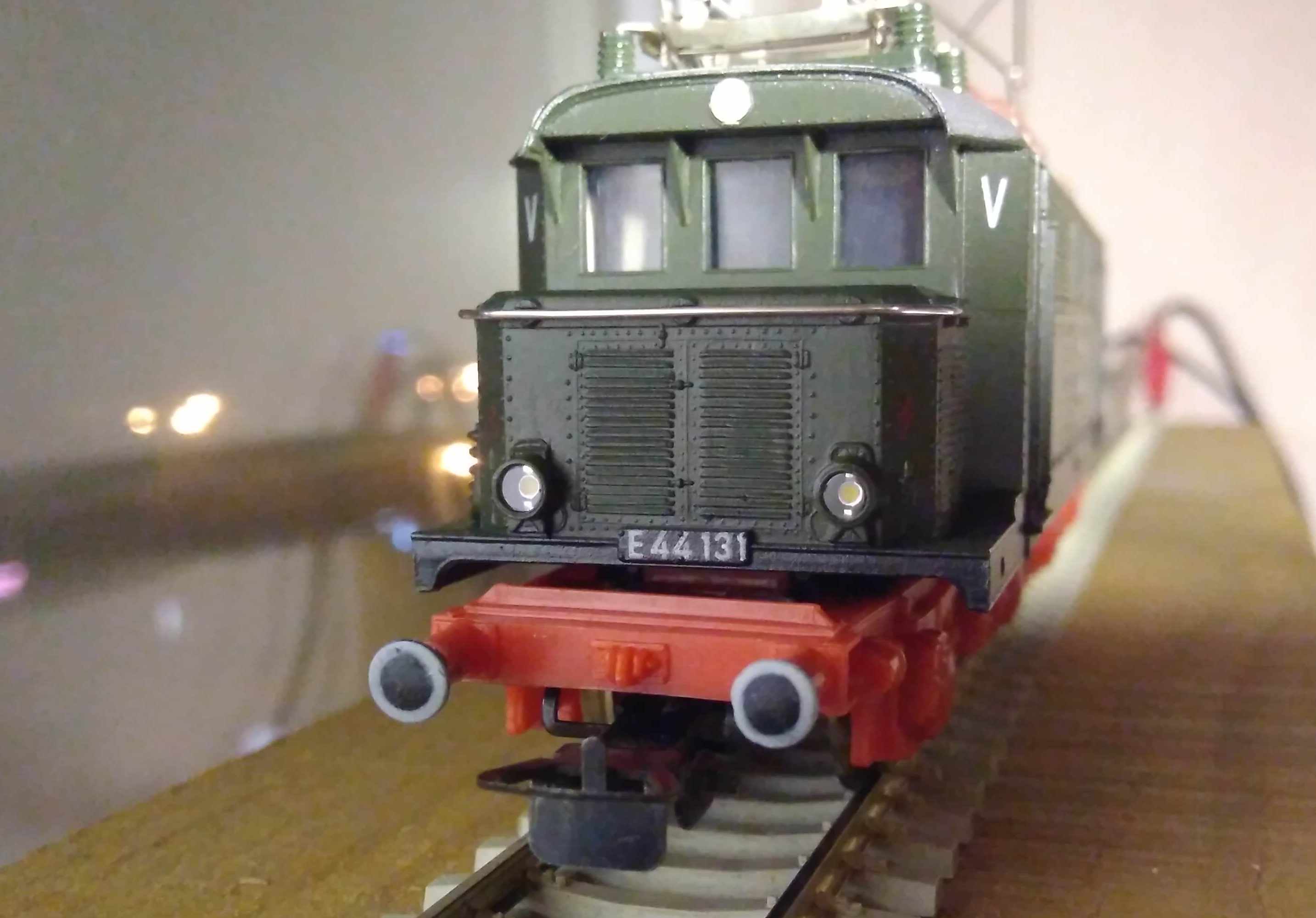

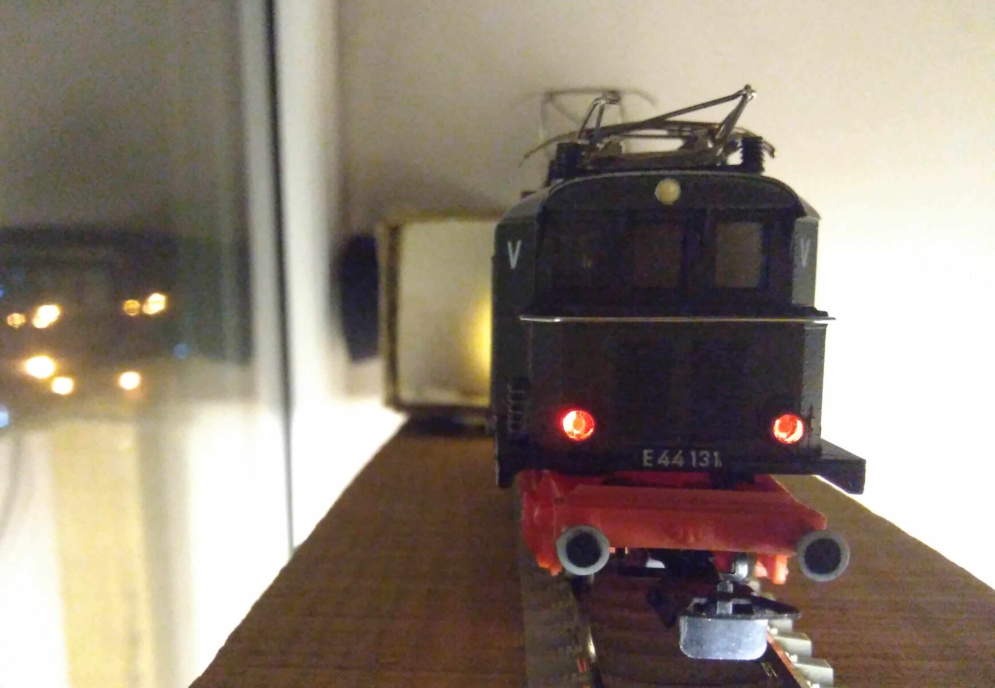

Саша, а мне показалось, или у тебя красный фонарь горит один, у обоих электровозов? Пусть более знающие товарищи поправят, но насколько мне помнится - в Германии должны гореть оба.
04 листопада 2021, 22:17
один, Витя, один красный я делал :oops: :roll: :oops:... я честно сказать не знаю, особенно что касается эпох, и французов и немцев :oops:... поэтому сделал по 1 красному...
.. мне помнится - в Германии должны гореть оба...
нуу, если это точно, то сделаю в E44 и второй красный БФ "назад" :geek:, пока ещё не залил их чёрным силиконом..

Ну ващет все евро модели с двумя красными. Даже вагоны. Это должно было как то намекнуть. Видимо сжд уже в крови... :P
... но насколько мне помнится - в Германии должны гореть оба...
04 листопада 2021, 23:27
..Ну ващет все евро модели с двумя красными...

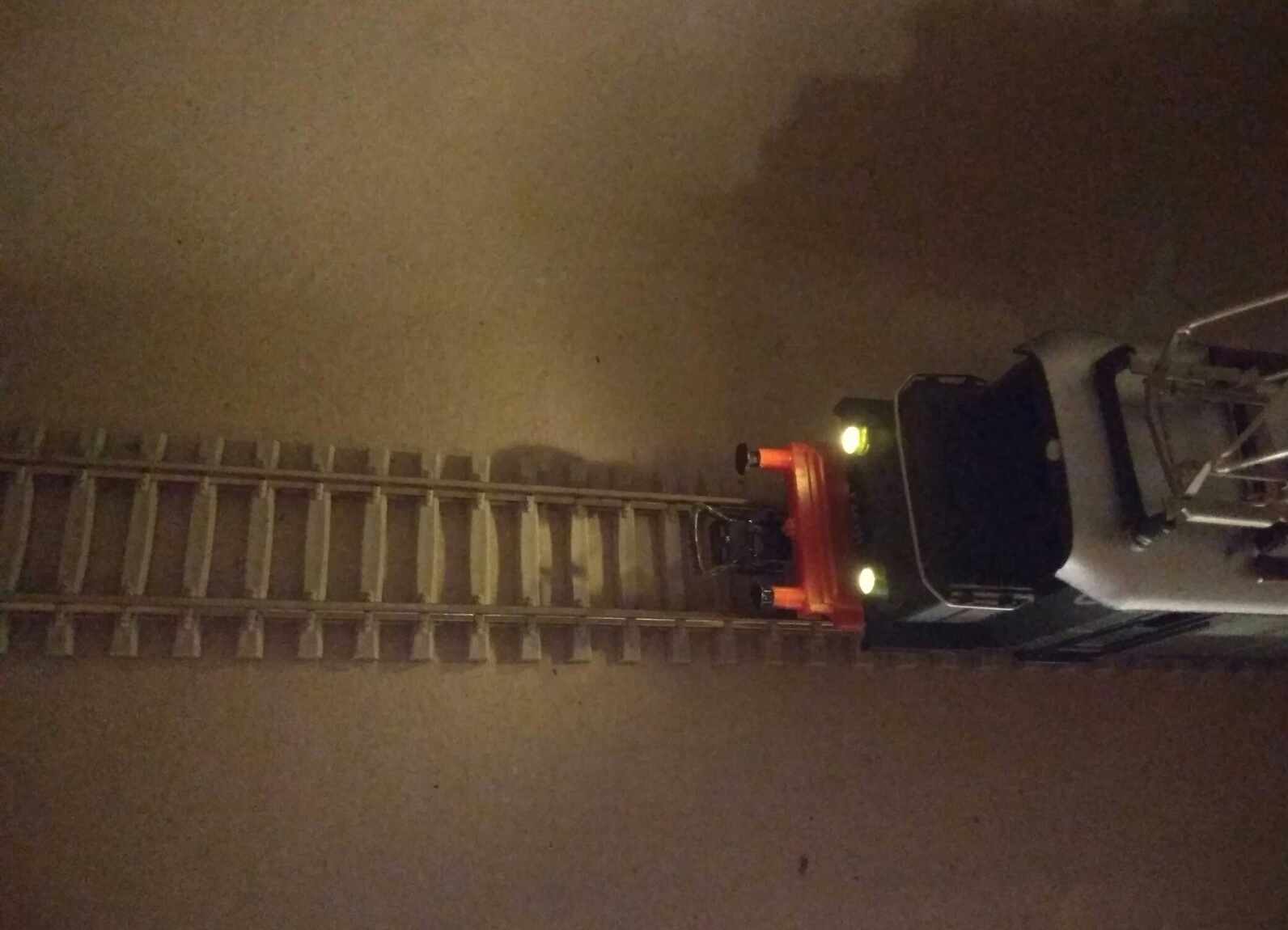

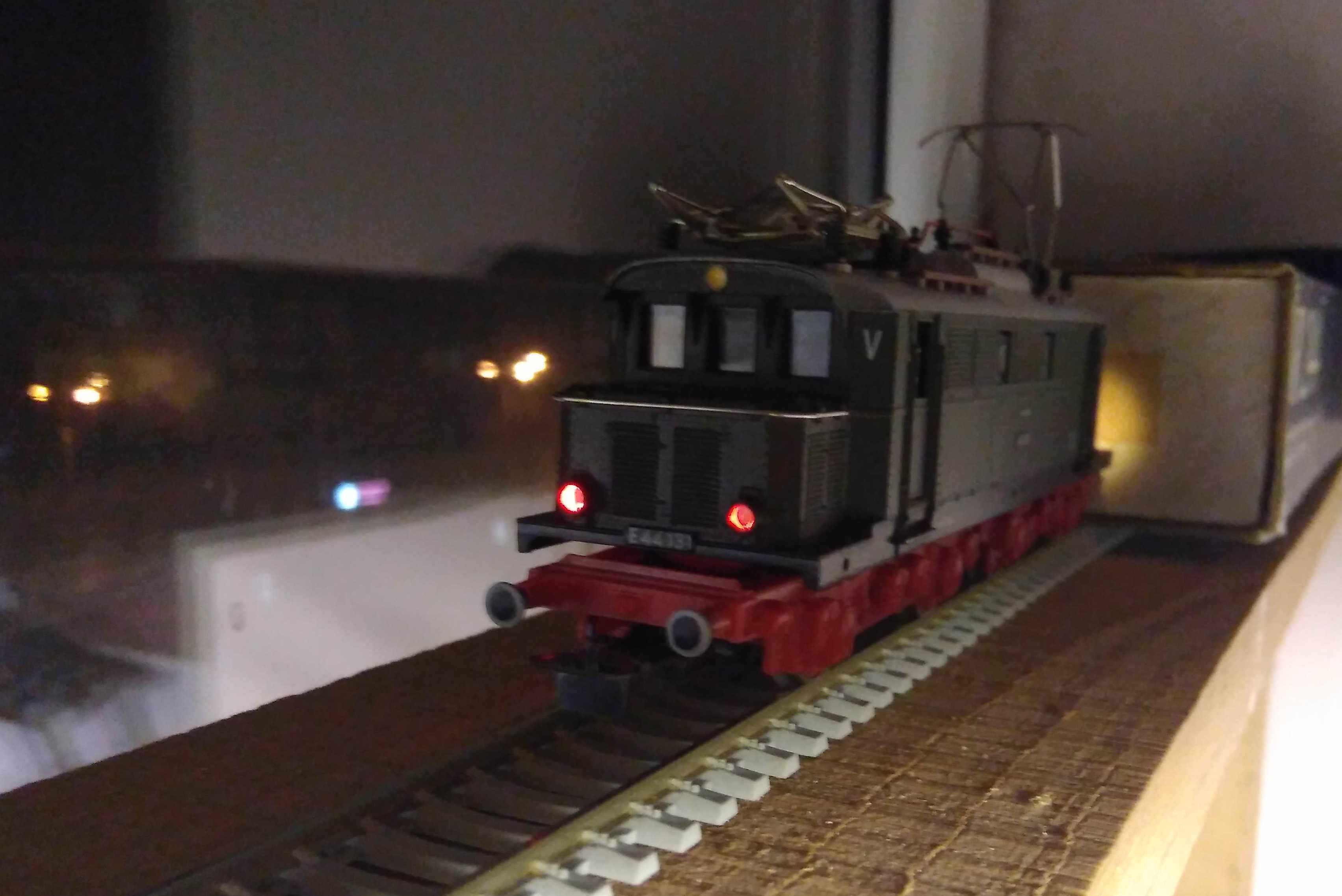

"подключил" и второй красный БФ...
Покрасил заново белую окантовочку на буферах :roll: 8-), родная почти везде истёрлась. Не простая это задачка :roll:, но интересная.. Окантовочка всё-таки была в оригинале, и явно придаёт нарядности модели ;) 8-)..
Краску использовал светлосерую humrol enamel.

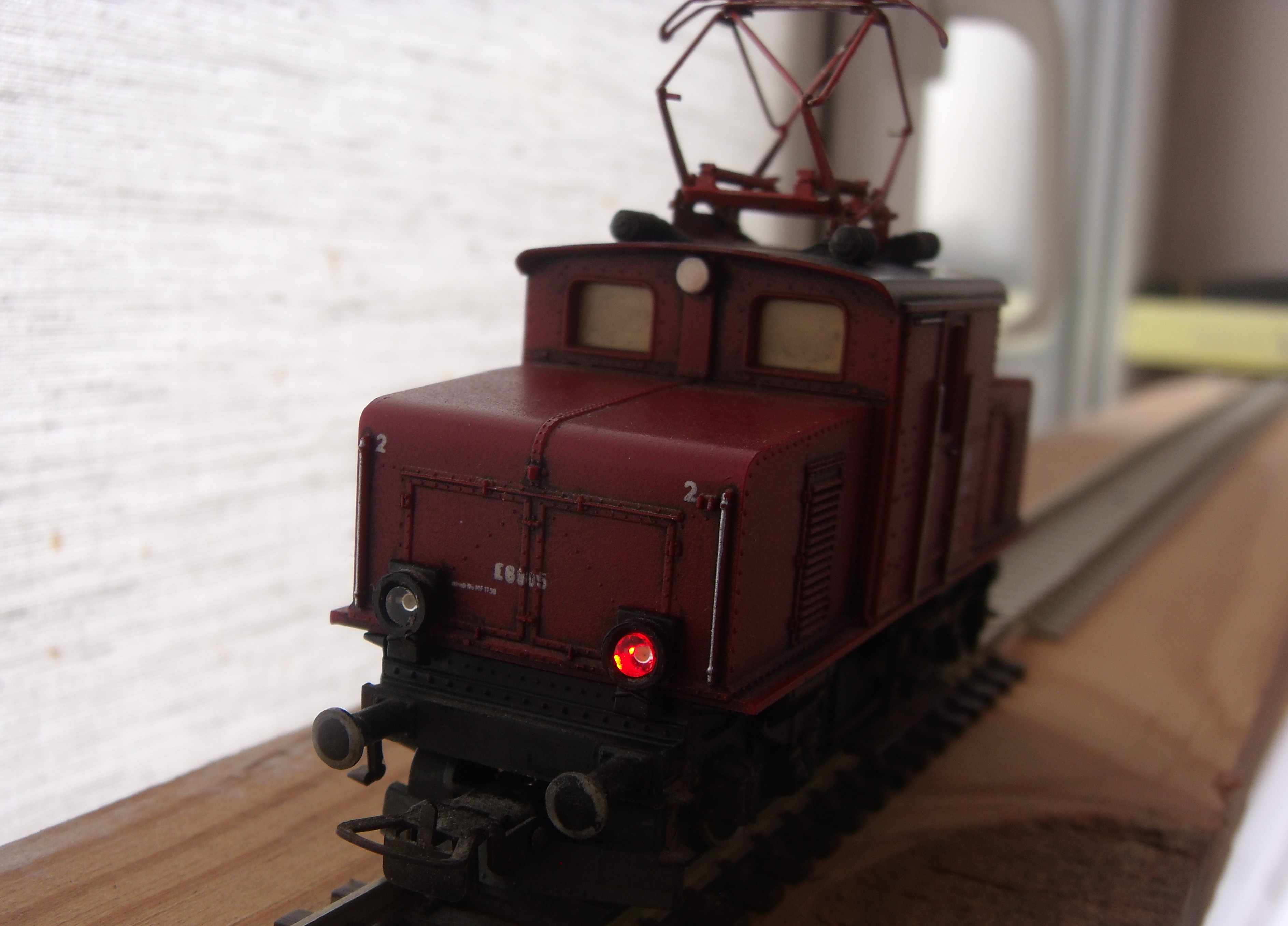

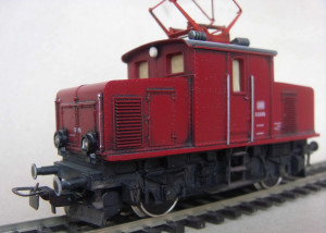

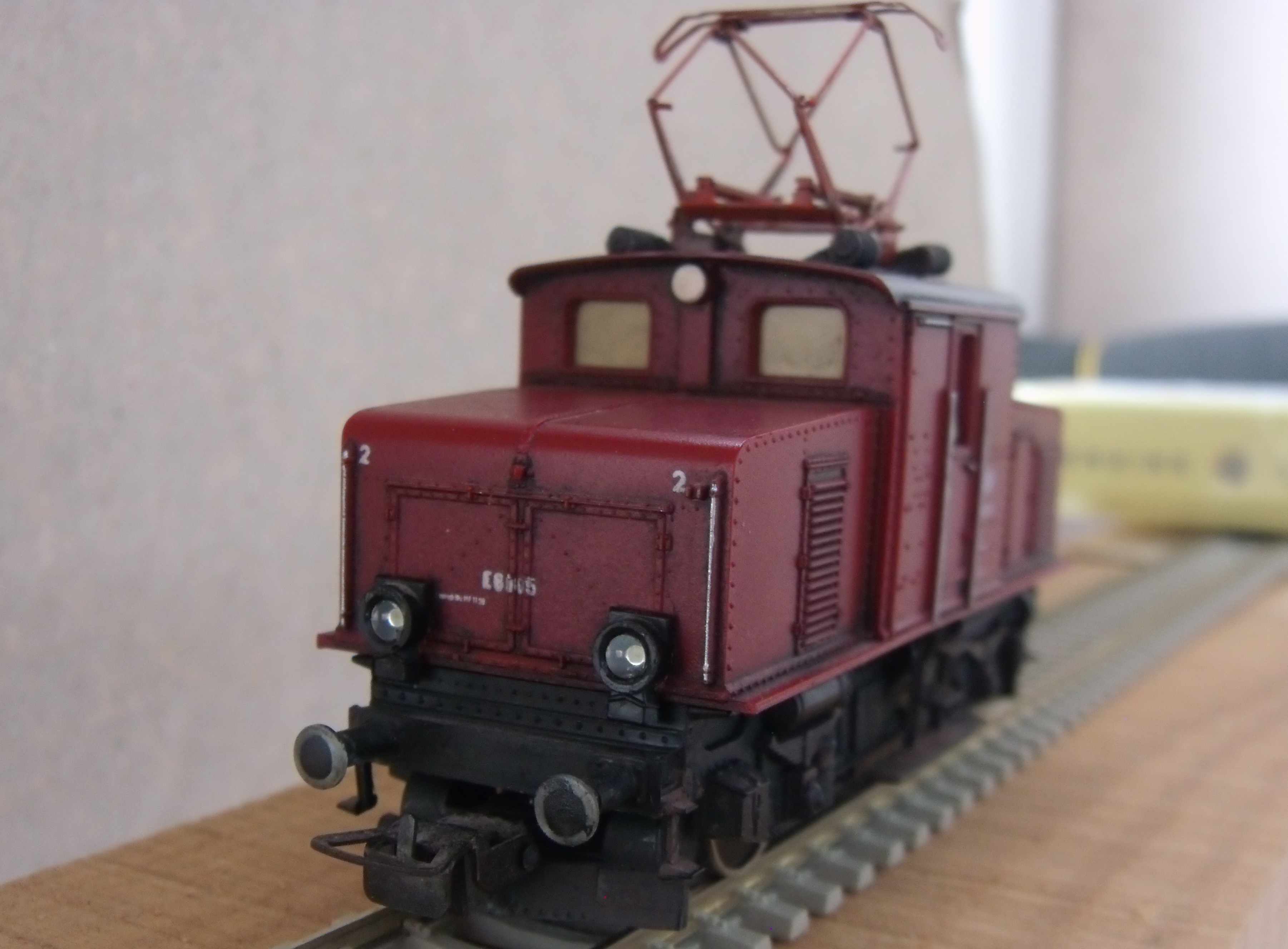

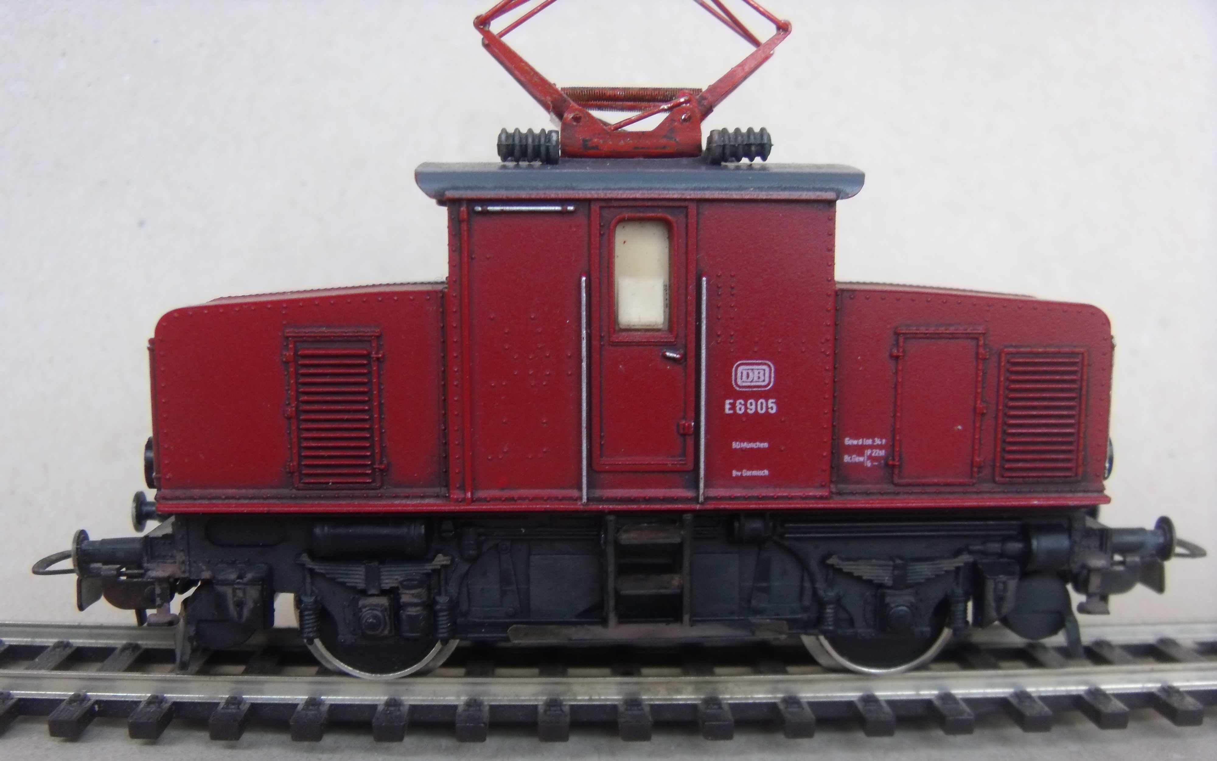

Встречал я в сети разные прозвища для этого локомотива... "Конфетка", "Табуретка", "Малыш"... но лично мне больше всего понравилось прозвище - "Огрызок" :mrgreen: 8-) :geek:... по-моему, по хорошему и доброму, очень точно подходит :!: 8-)..

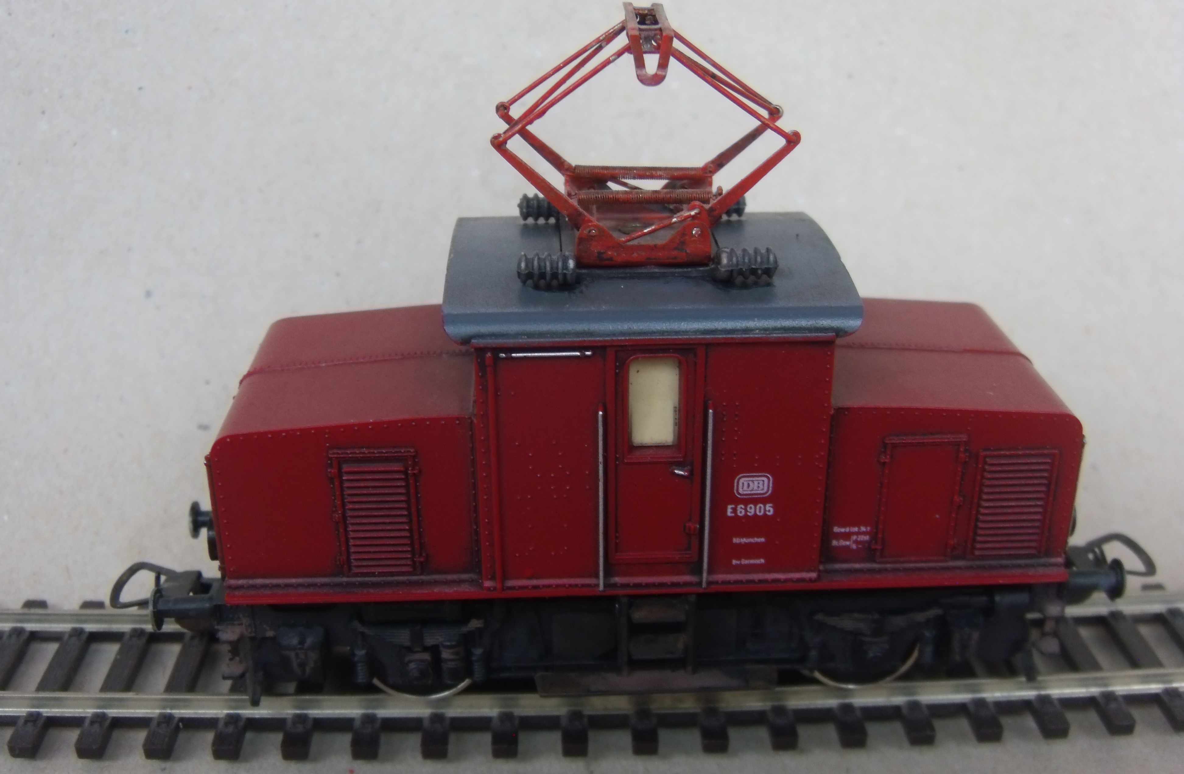

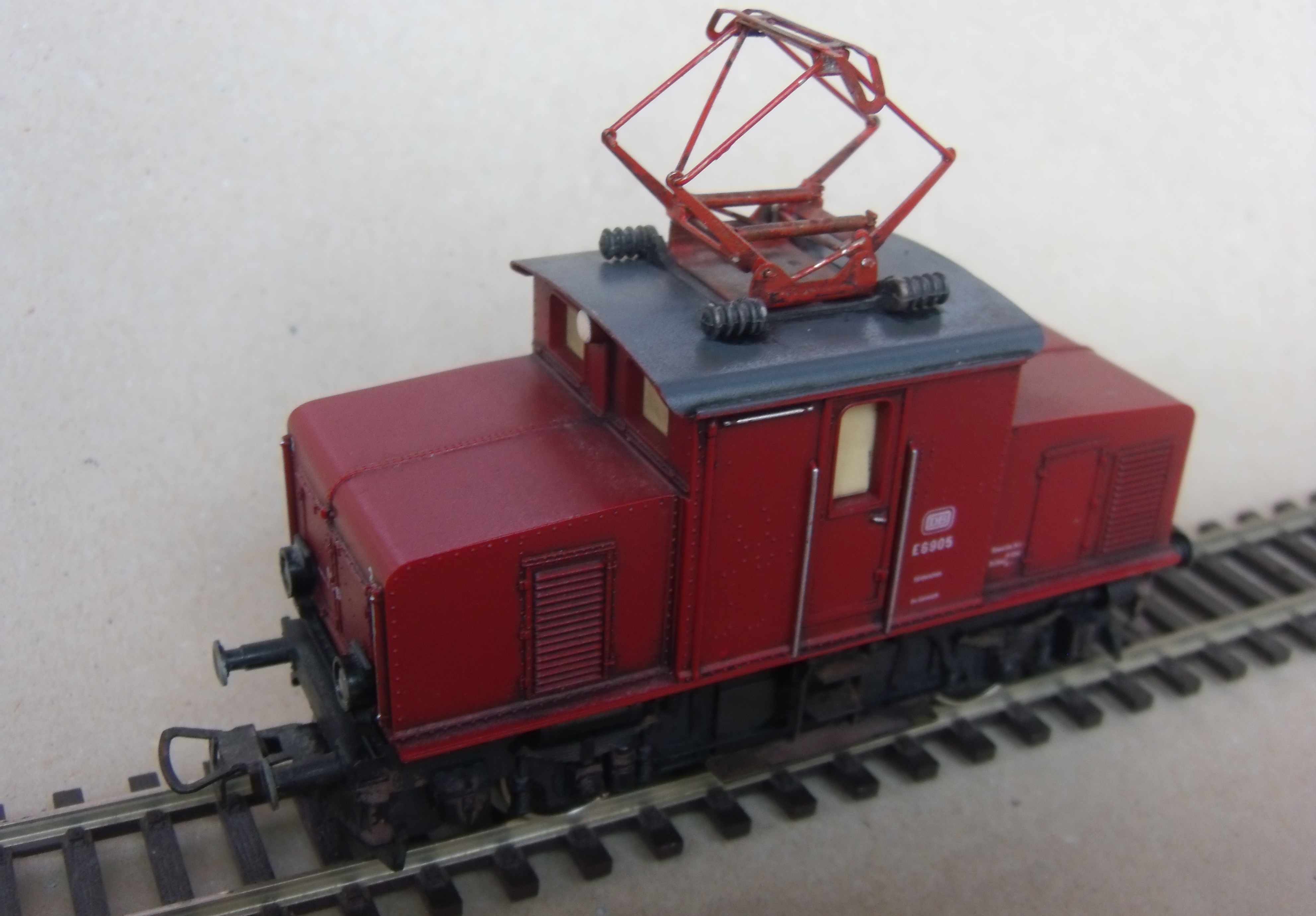

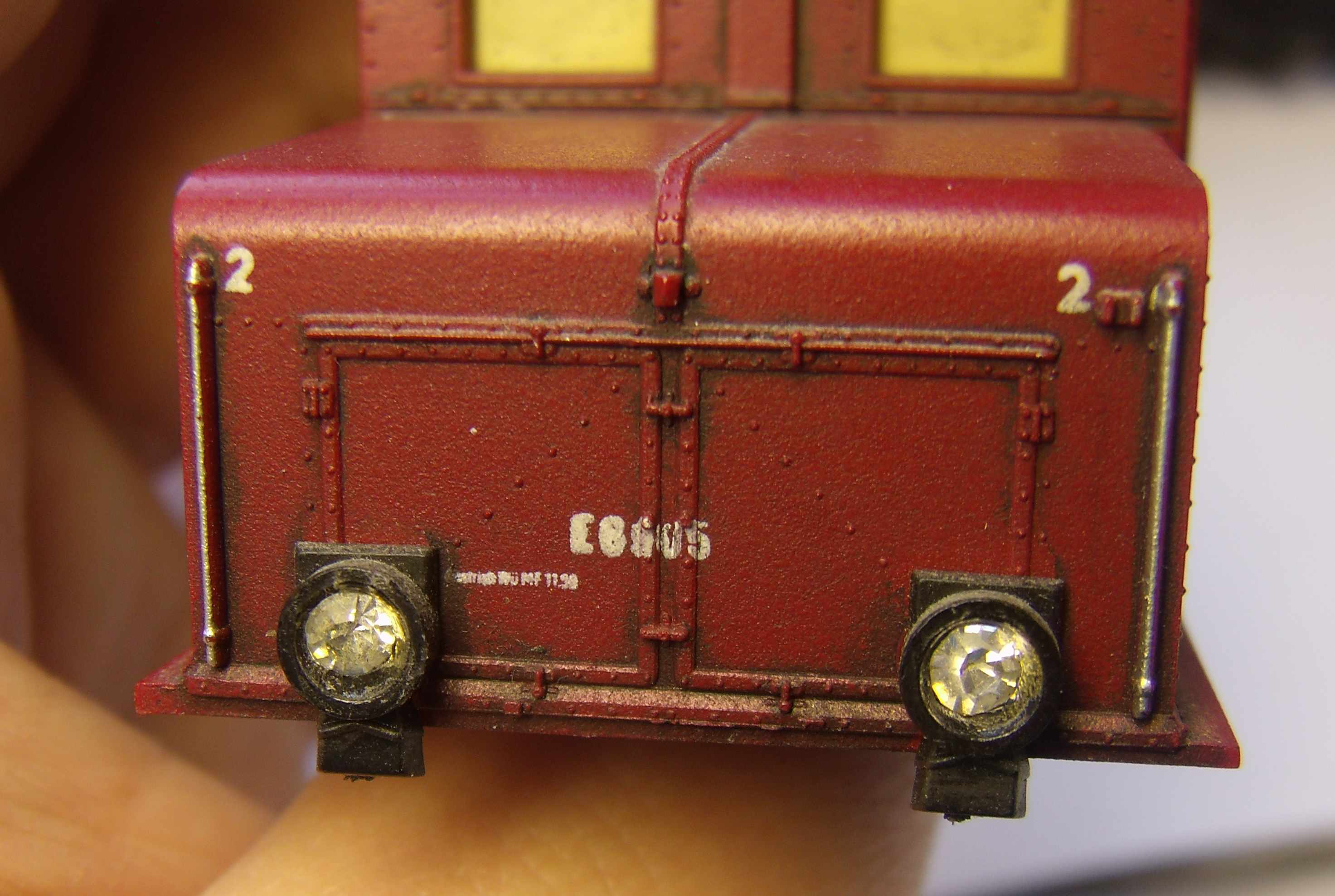

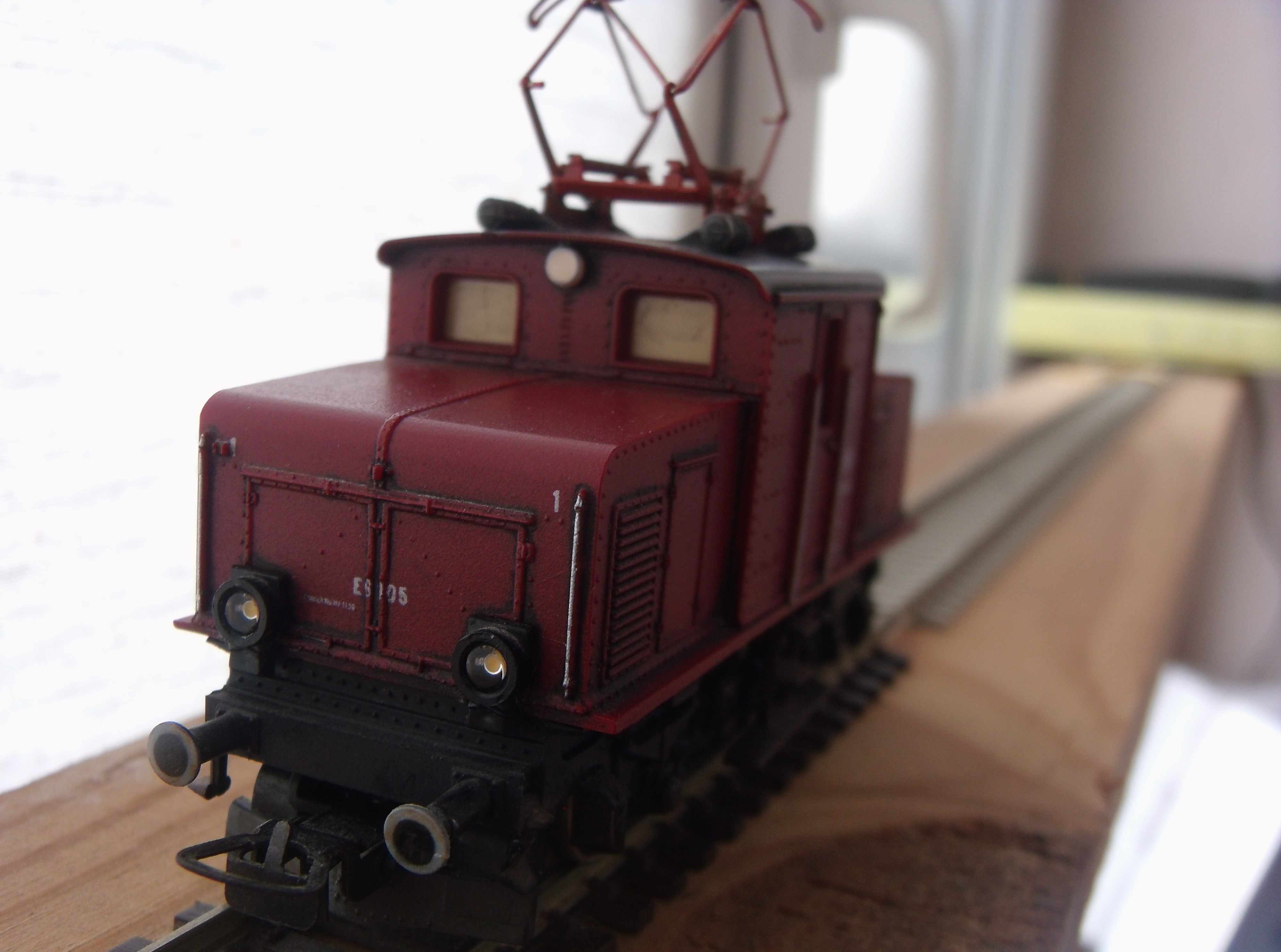

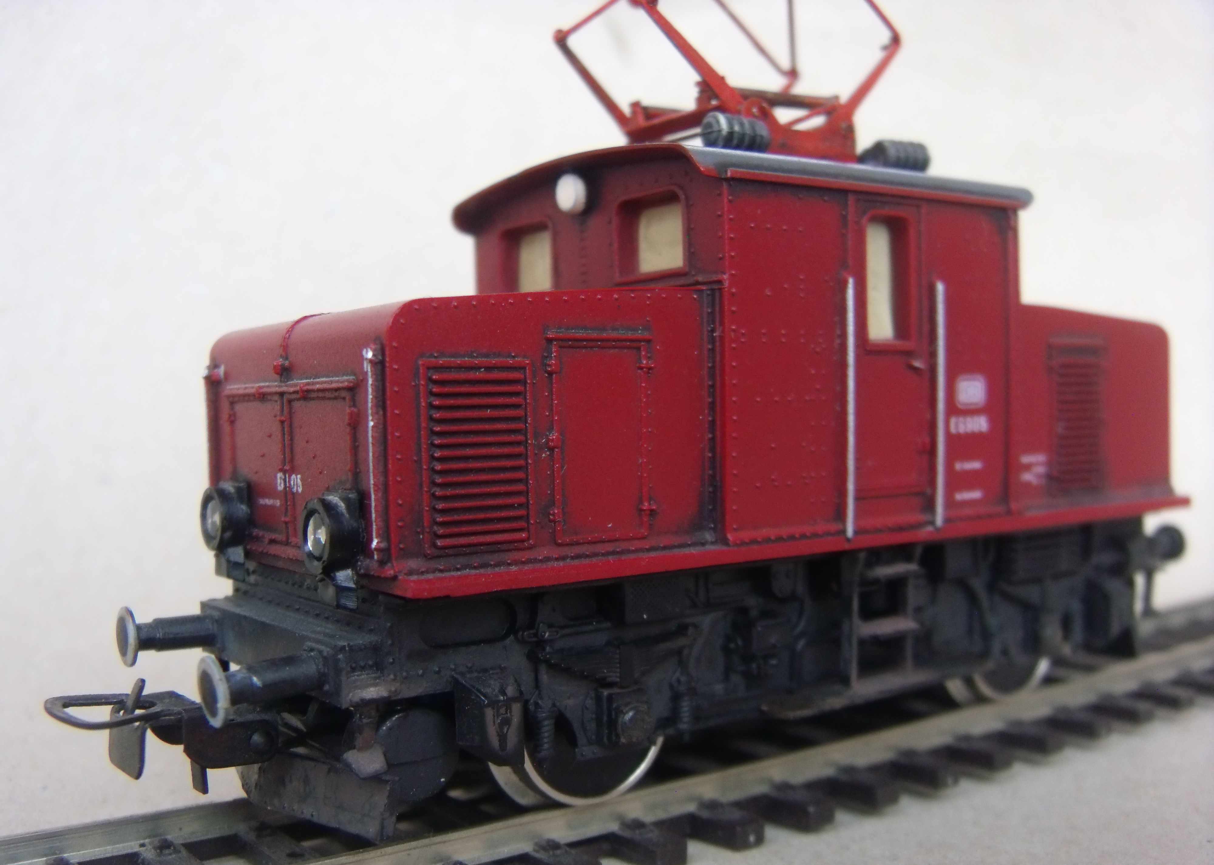

E69.

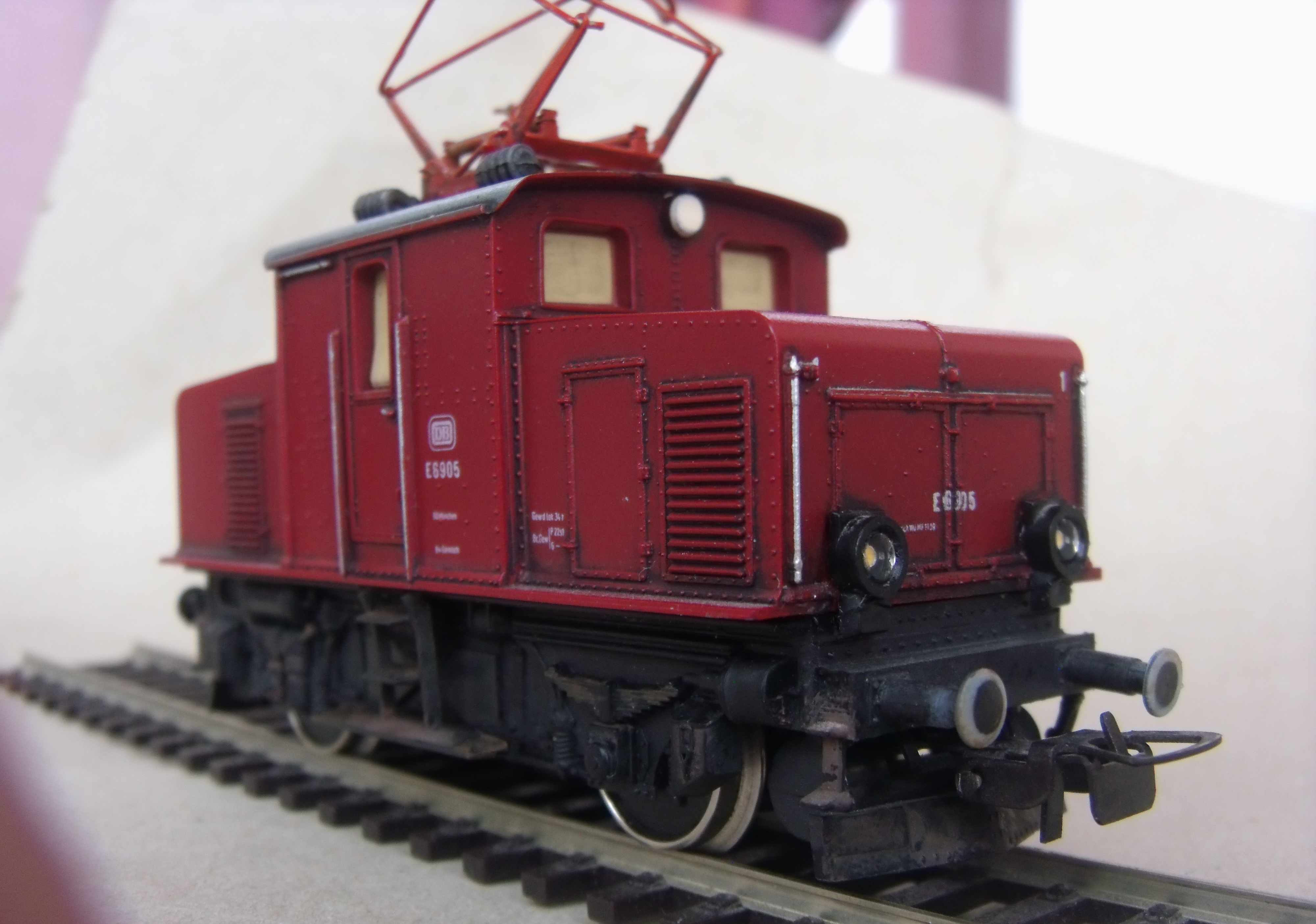

Классика PIKO. Прошу прощения заранее :oops:.. за тысячное "пережёвывание" классики :roll:...
но у меня "приписан" какой-то чуток "необычный" 69-й viewtopic.php?f=24&t=589&p=11744&hilit=E69#p11744 чуток "эксклюзивный" :roll: ... красный всё-таки...
Полная родная комплектация, со всеми накладными деталями...

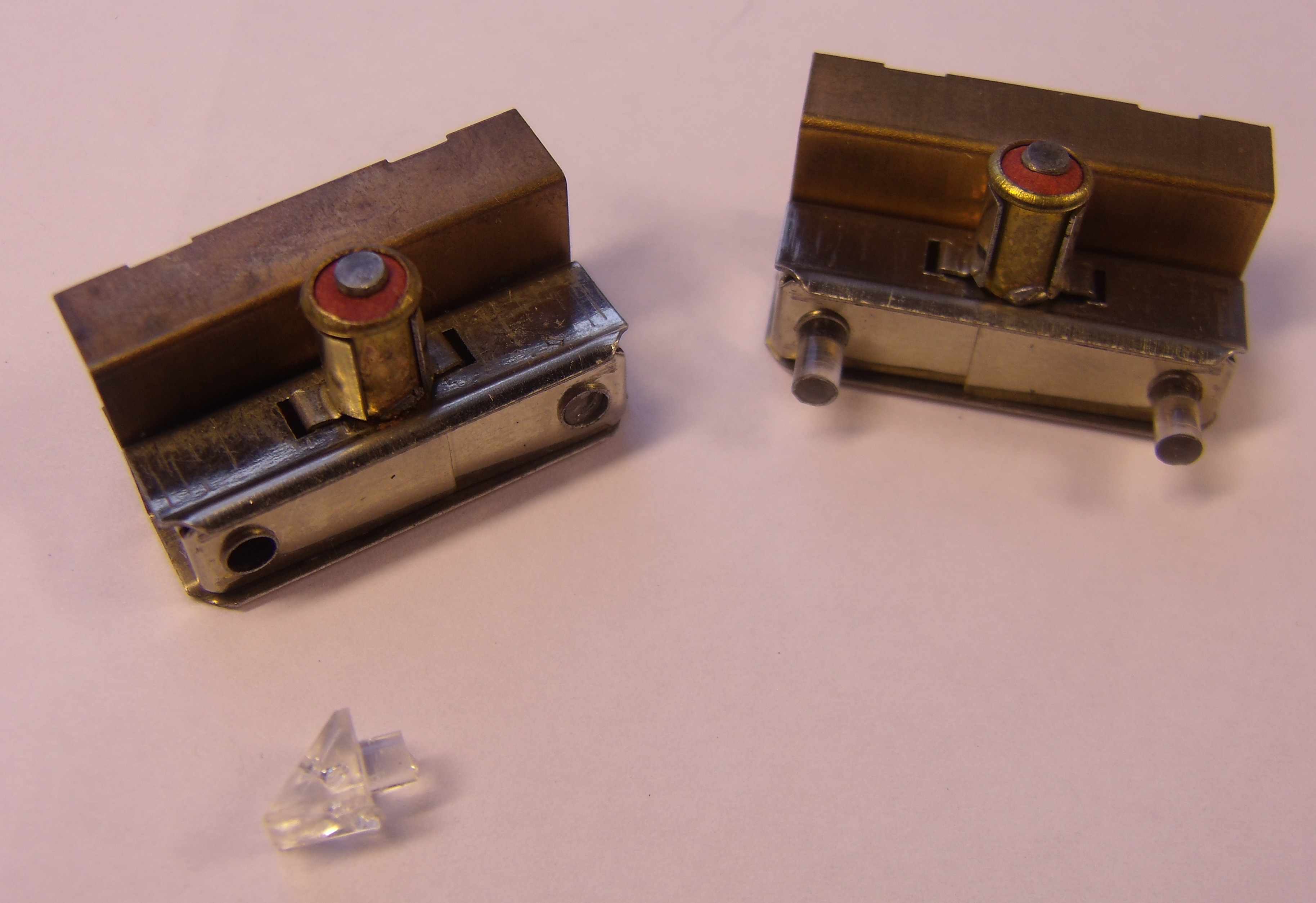

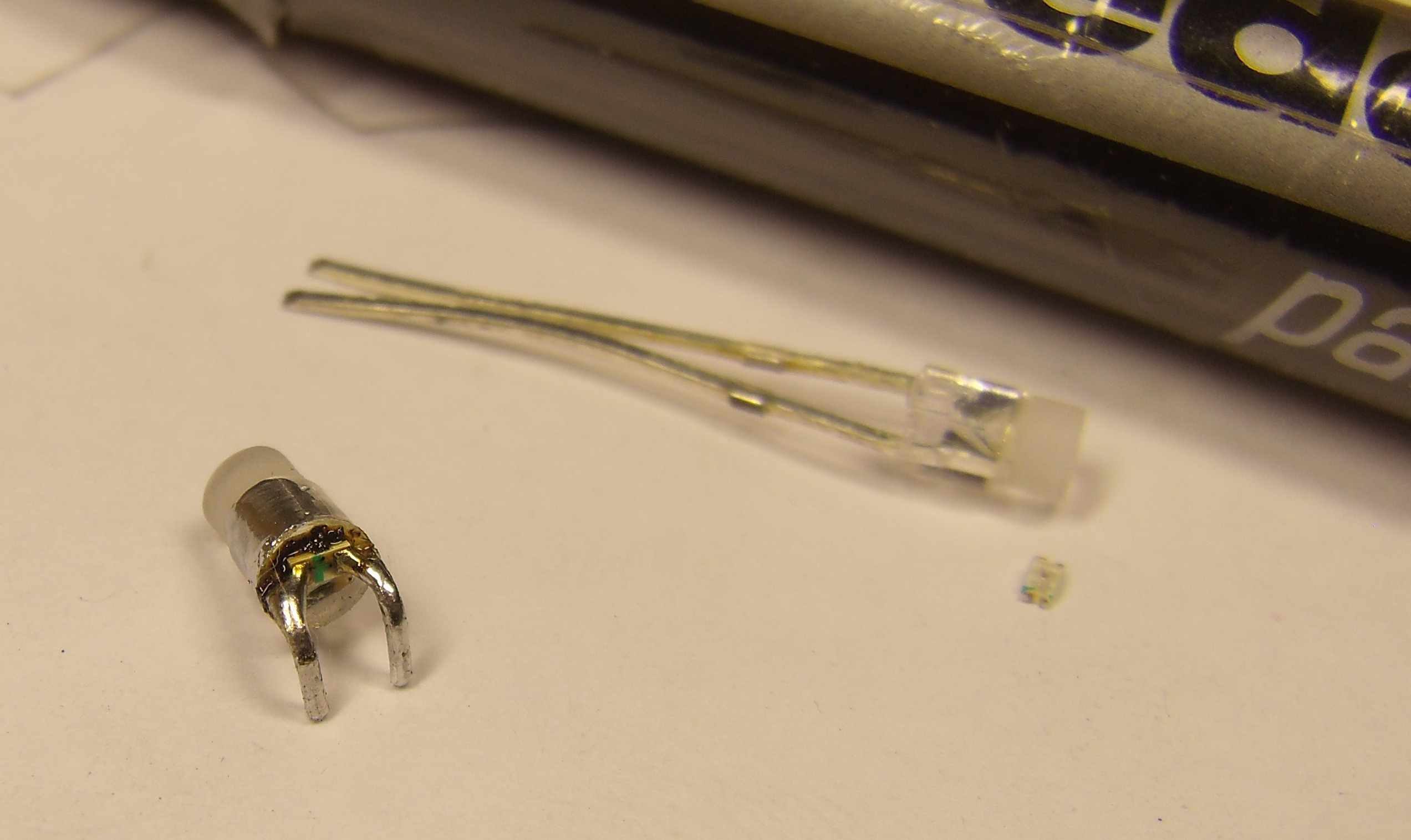

но, мне нужно было как то навести порядок с его "неживыми фарами" :oops: ... какие то кристаллы сваровски недоделанные :roll: :oops:, честно сказать ваще не понимаю откуда они на нём взялись...

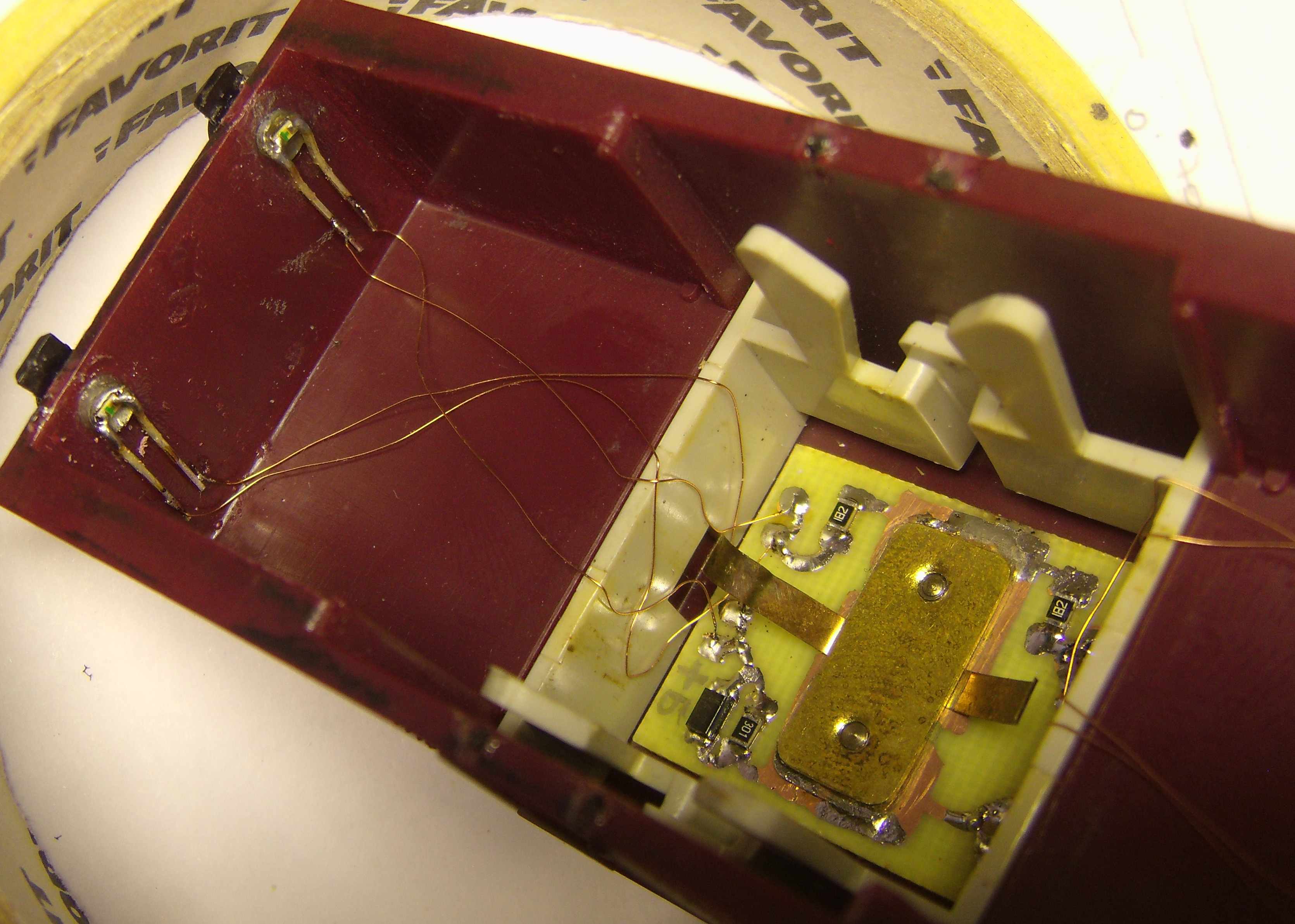

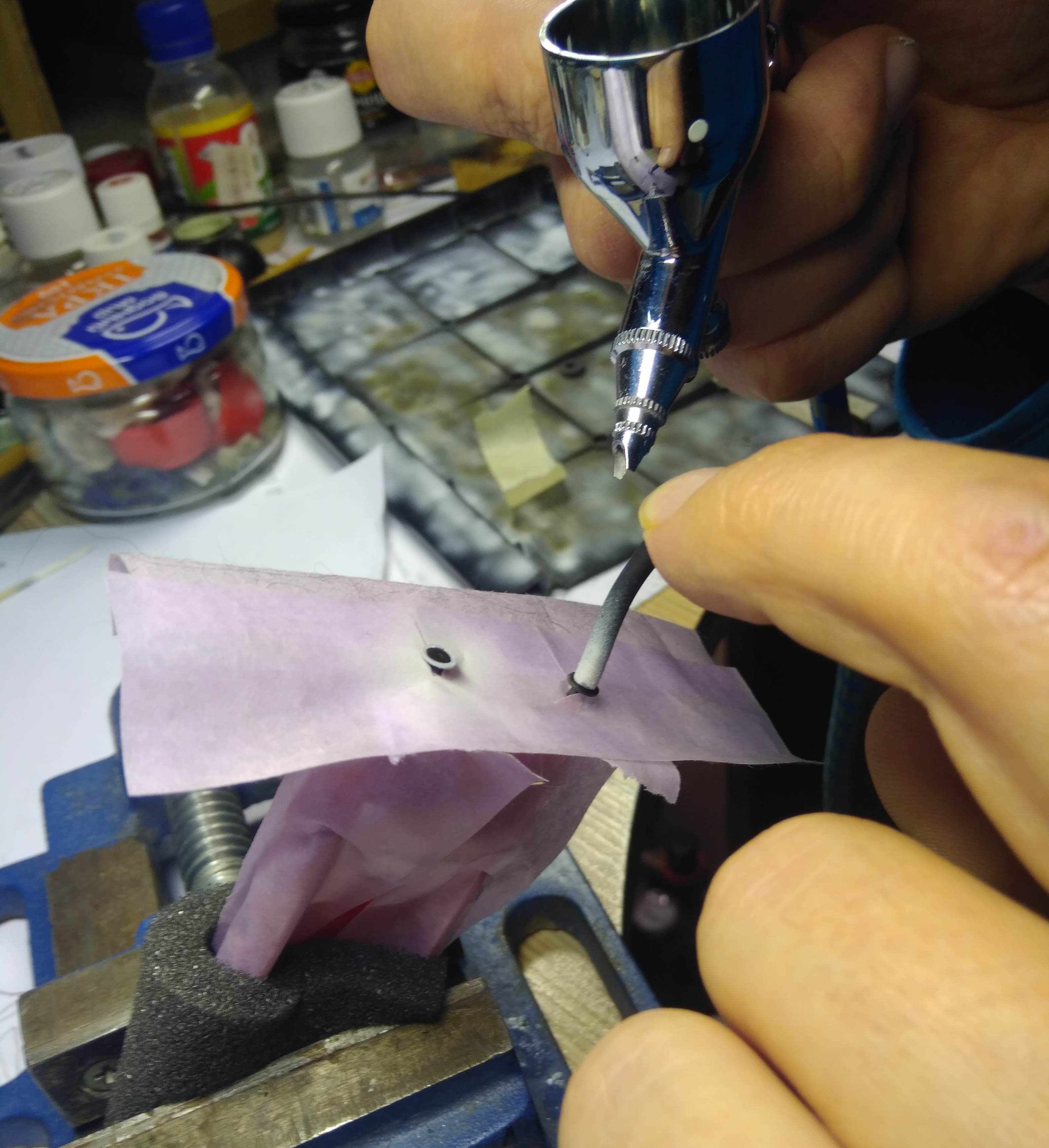

Мне он уже достался с нанесённым типа везерингом, мне понравился его внешний вид, и я просто его облагородил для витрины, сделал свой стандартный "свет" :roll:, и наладил ходовую для хорошей исправной езды, если вдруг понадобится, как для такого старенького локомотива...

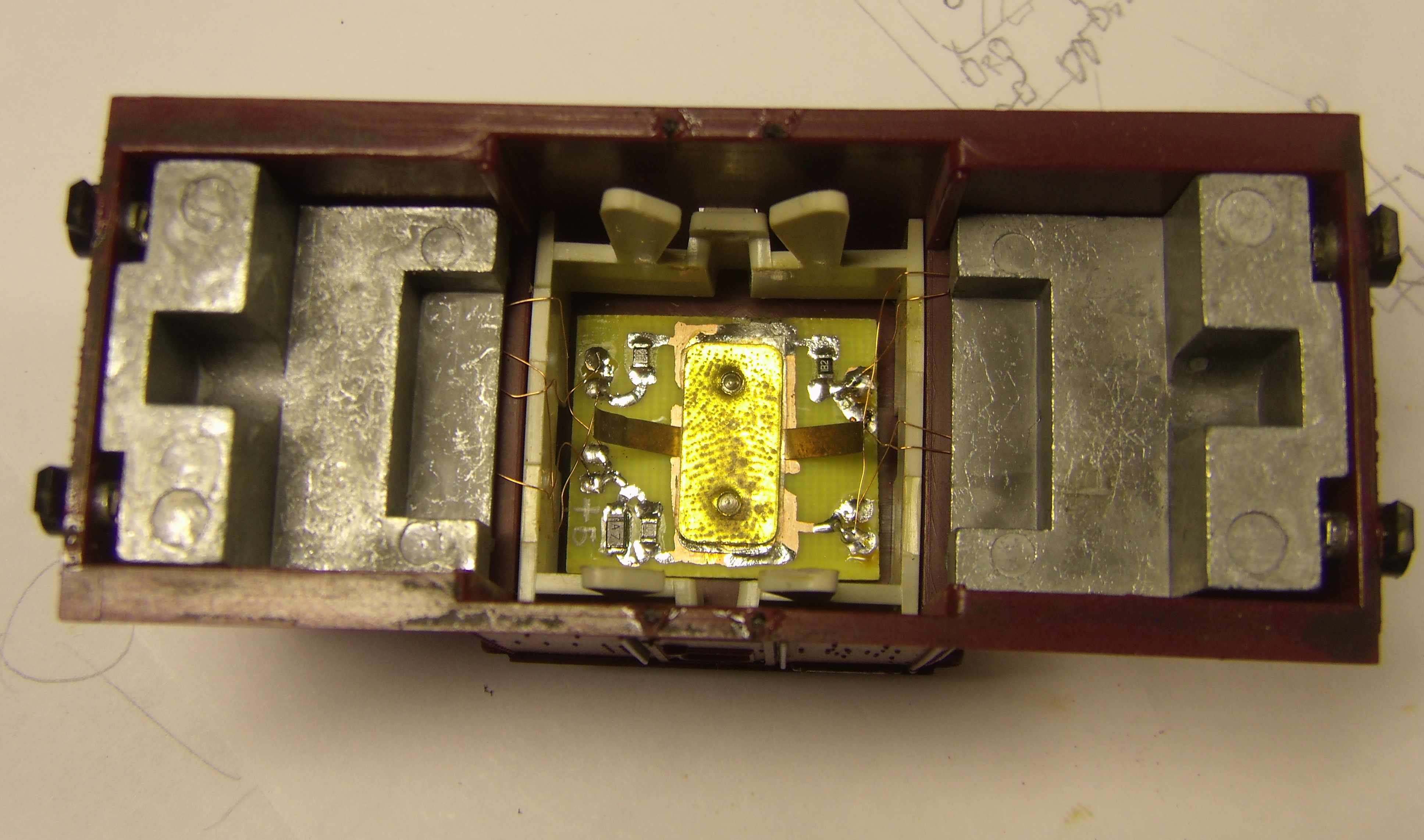

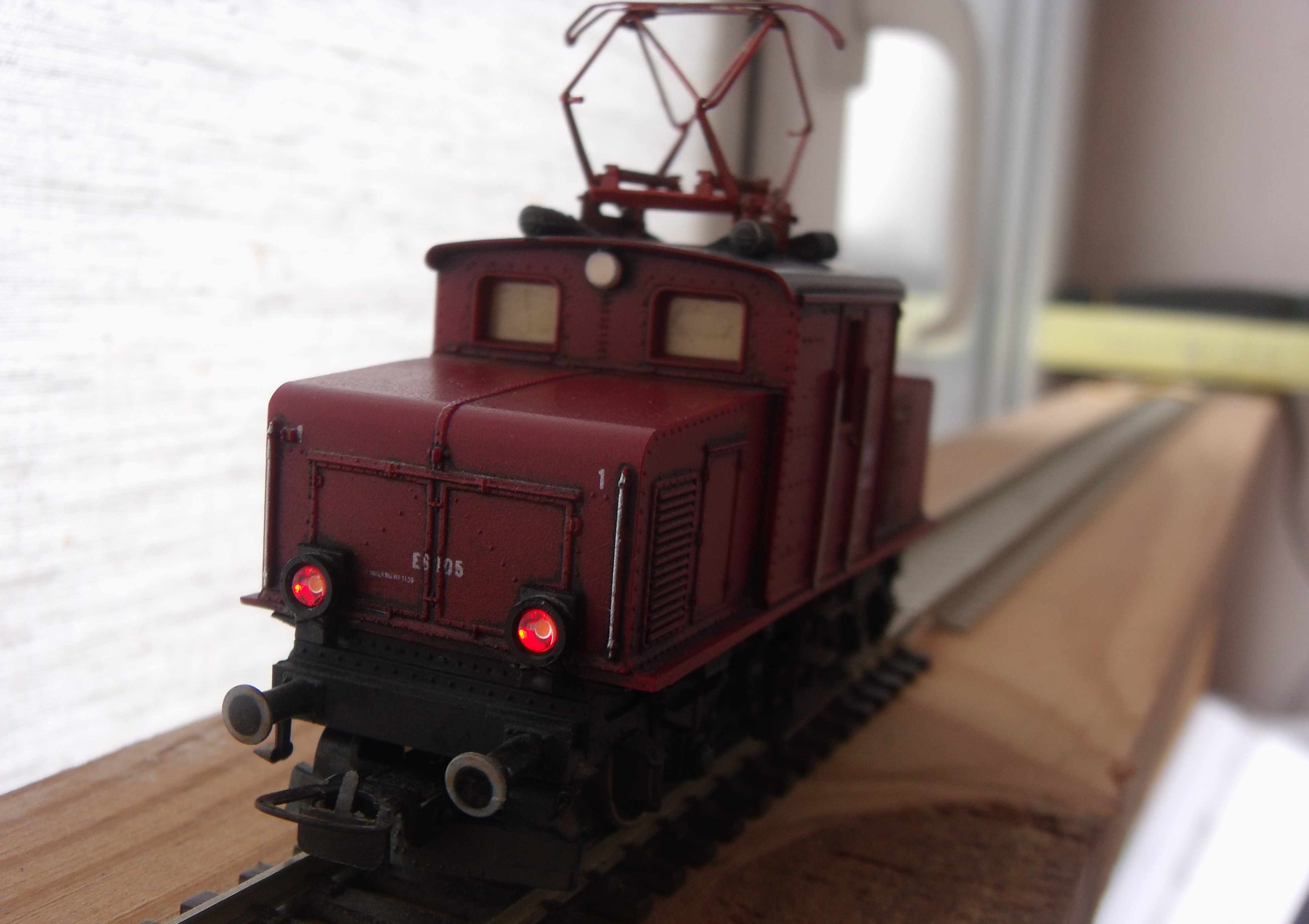

Для фар, сделал малюсенькую платку под крышей, и лакированные проводки к светодиодам цилиндрам 3-х миллиметровым... здесь их даже не нужно было обтачивать, встали в исходном размере в рассверленные отверстия БФ...
но это возможно только в такой версии как у меня на фото, где грузы вот такие "литые" ... потому-что есть версии 69-го с вклеенным намертво грузом из стальных пластин...

ну хорошенький такой "огрызок" :roll: :ugeek:... нравится он мне :!: 8-)...

это штатные "кристаллы" с завода ? :?: :roll: :o... я не знал этого :oops:.. не думал что так "плохонько" выглядят штатные БФ от производителя :cry:.
А затеял я переделку БФ, именно потому что меня раздражали эти "кристаллы", они как инородные тела на этой модели :roll: , ещё сикось накось приклеены были, а вот всё остальное сделано очень очень достойно! Изначально мне хотелось видеть просто плоское стёклышко в БФ, ничего лучше не придумал как опять использовать этот цилиндрический светодиод в качестве стекла для БФ, ну а раз его удалось вставить, то и подключил их :roll:.
25 листопада 2021, 03:13
...А почему третий(лобковой) фонарь не электрифицировал? :roll:..
да, технически я мог и его "зажечь", сделать это возможно... но там нормальный внешний вид исходного фонарика, не захотел я туда "вколхозиваться" :roll: .
А затеял я переделку БФ, именно потому что меня раздражали эти "кристаллы", они как инородные тела на этой модели :roll: , ещё сикось накось приклеены были...
тут конечно дилема и внутренний спор, оставить родное исходное или сделать по новому :roll:.. но так как этот красный 69-й уже был "потёртым" и "подпачканым", то на нём считаю переделки уместными... ну а если подвернётся мне зелёный 69-й в "девственном" состоянии, то там канеш не буду ничего трогать!
..ну а демонтированные "сваровски" теперь будут "запчастями" :mrgreen:.. если кому нужно..

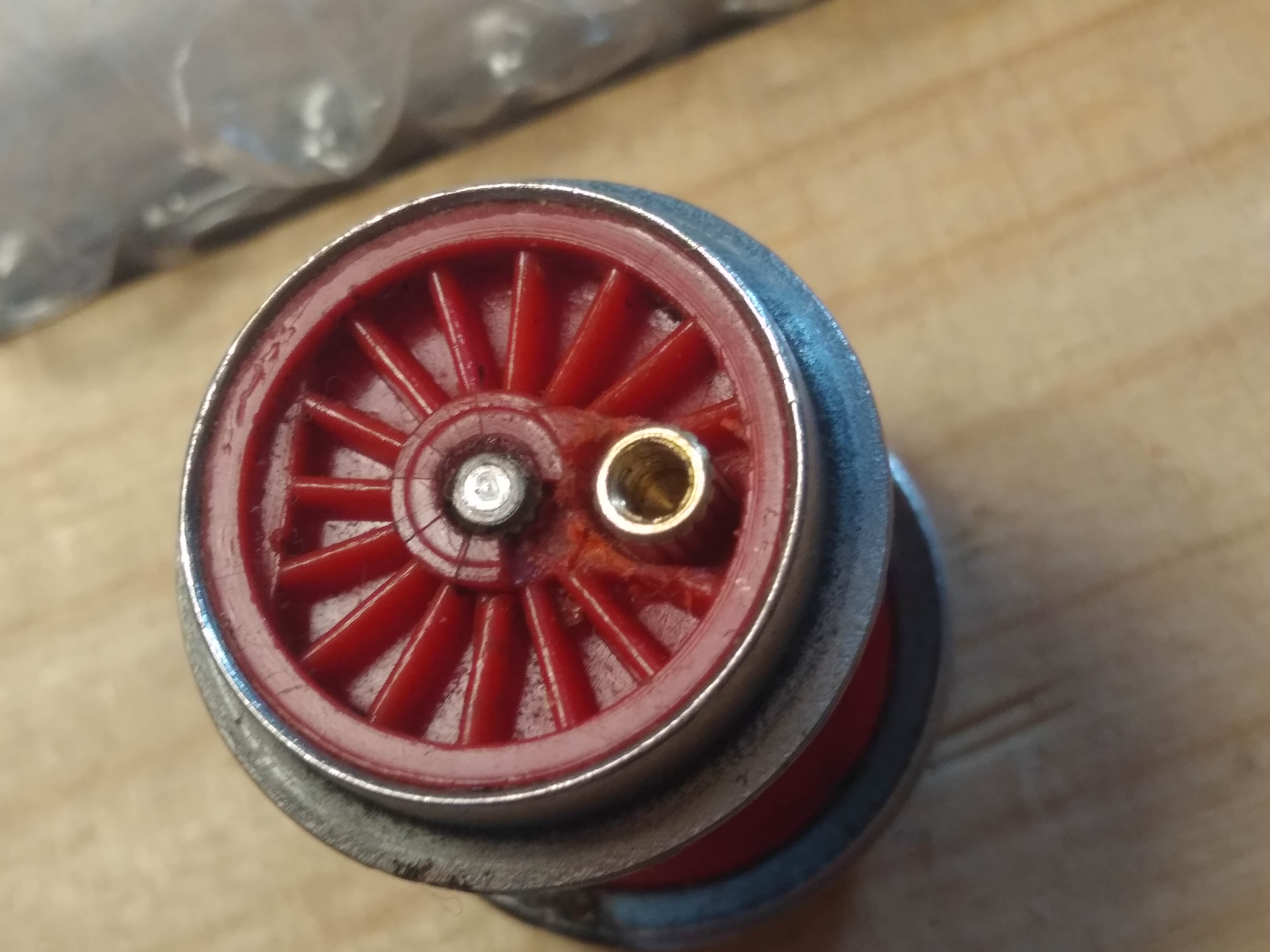

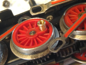

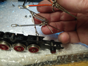

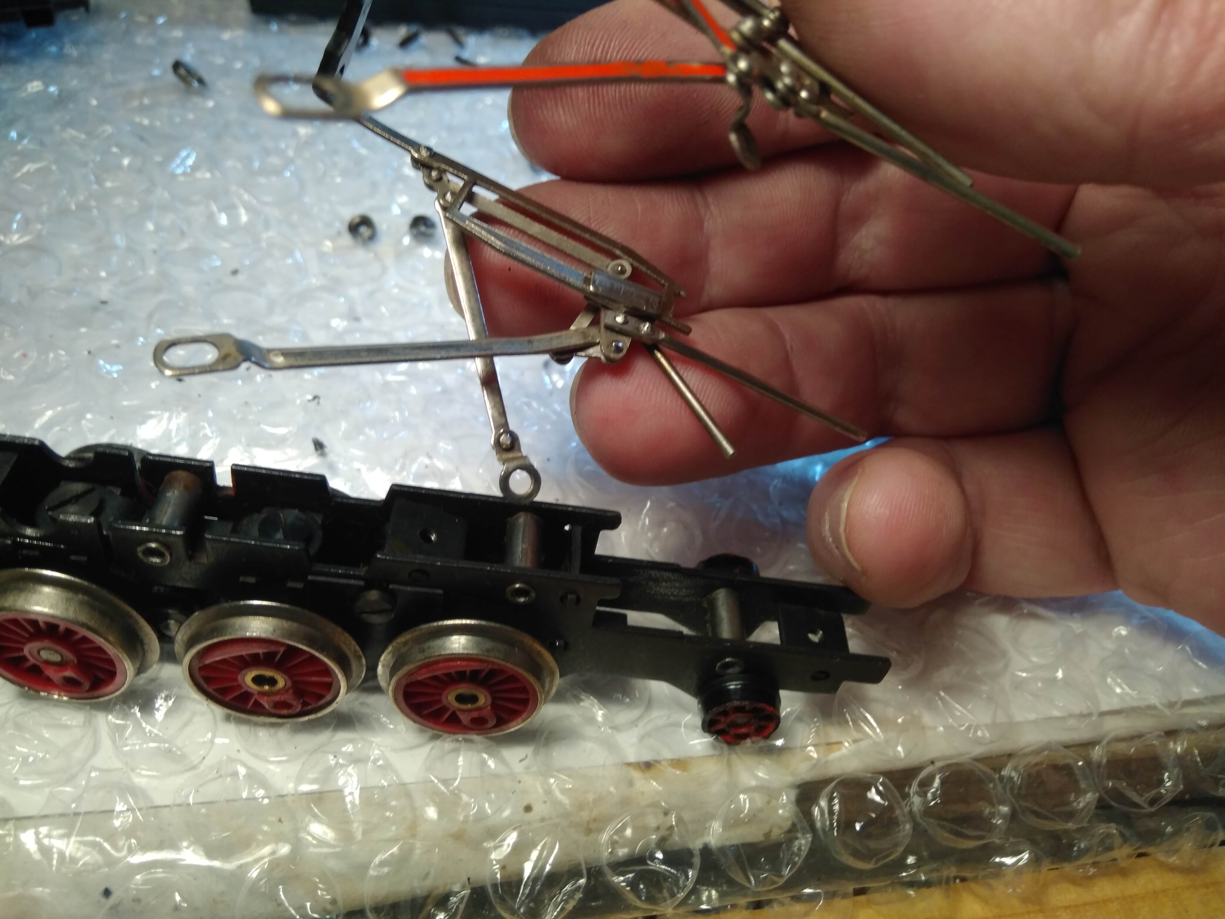

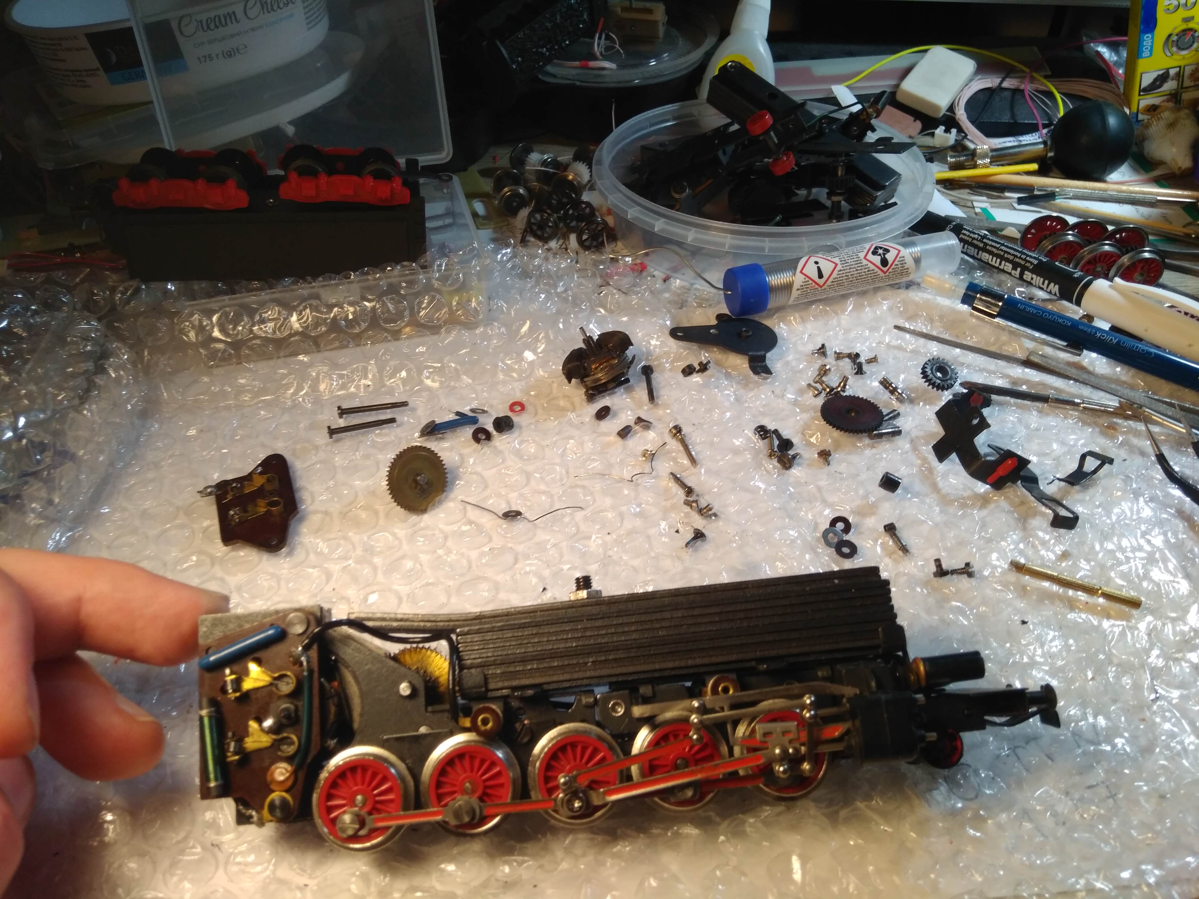

и тут есть кое что интересное...

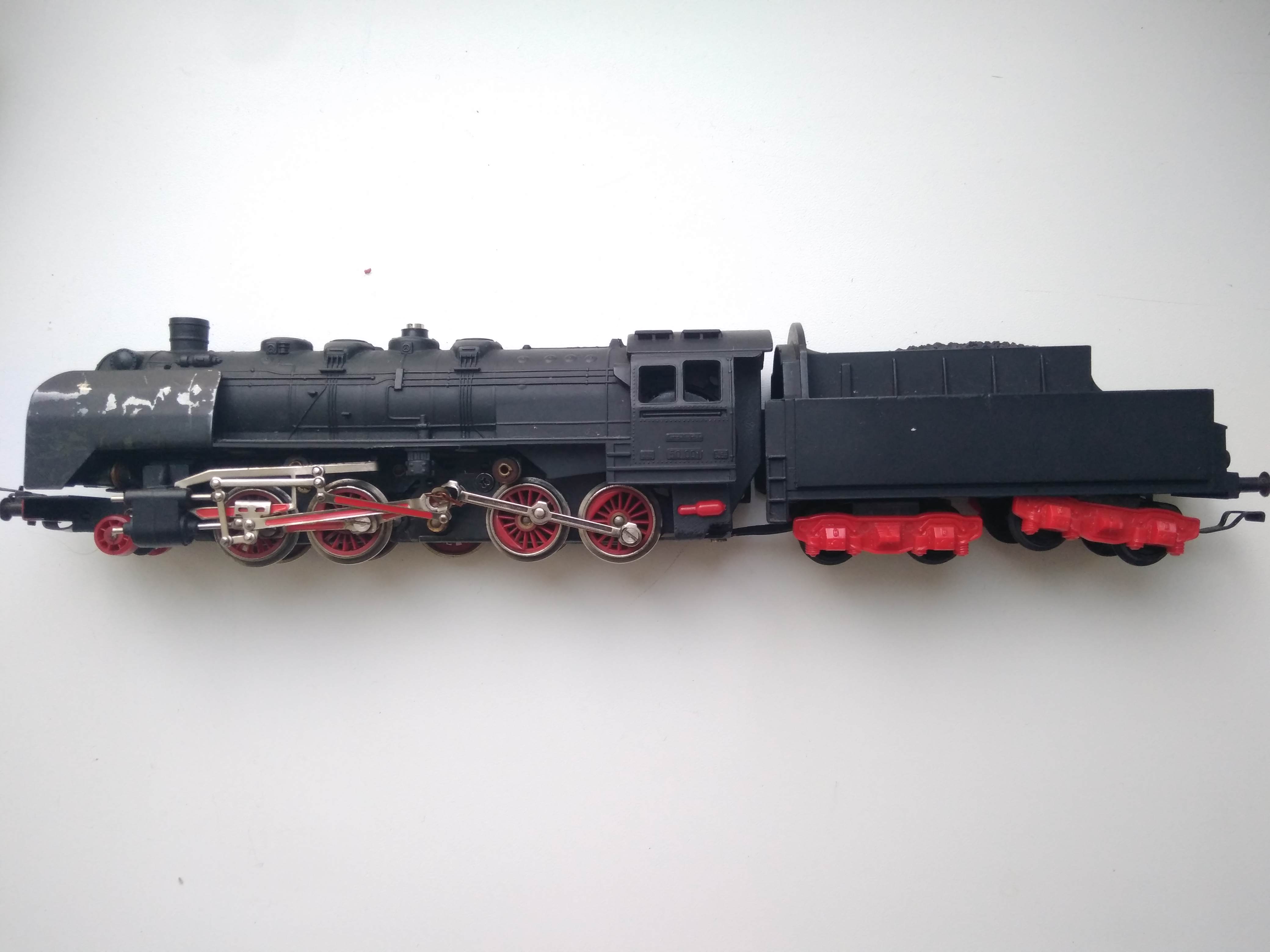

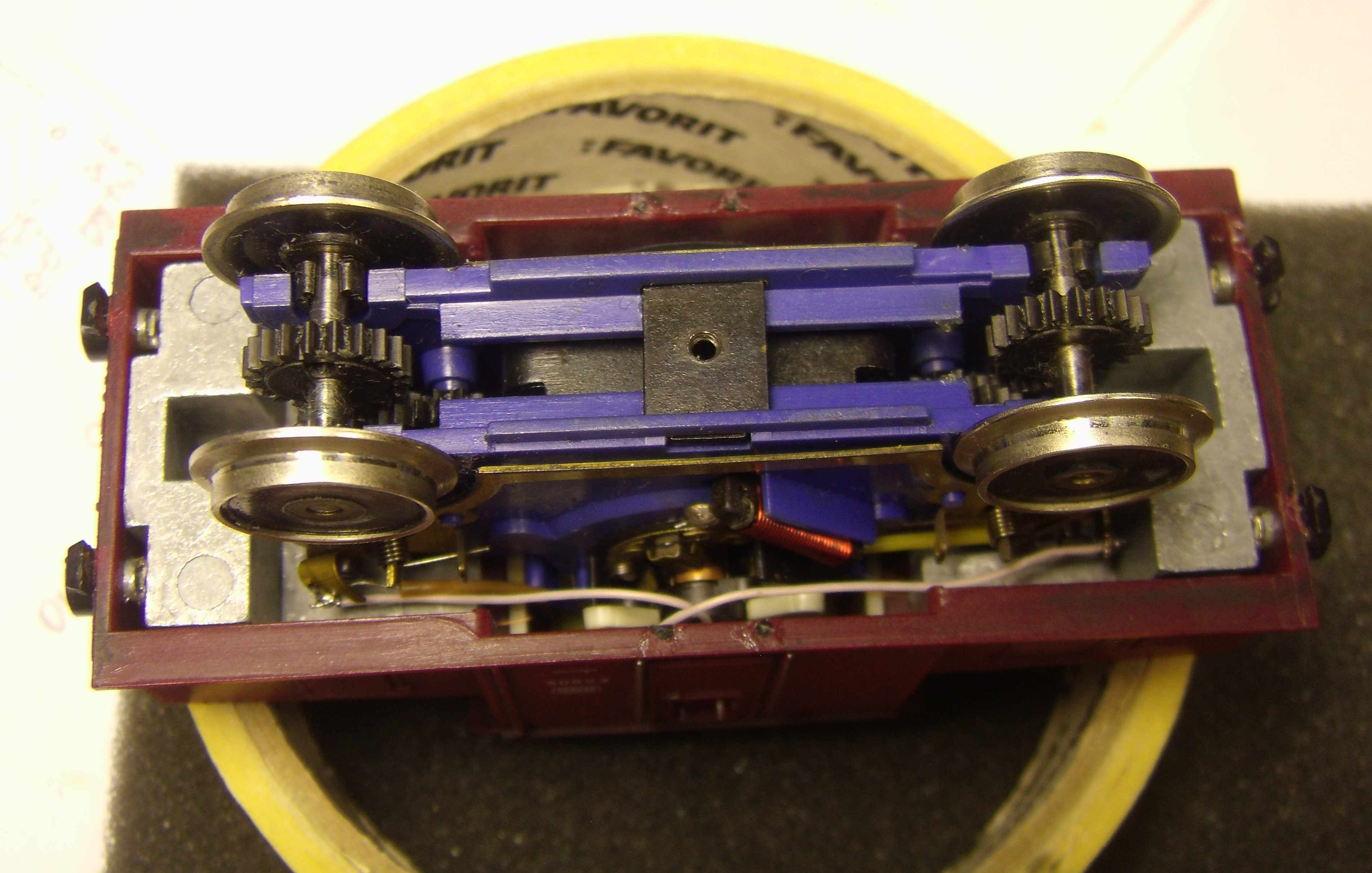

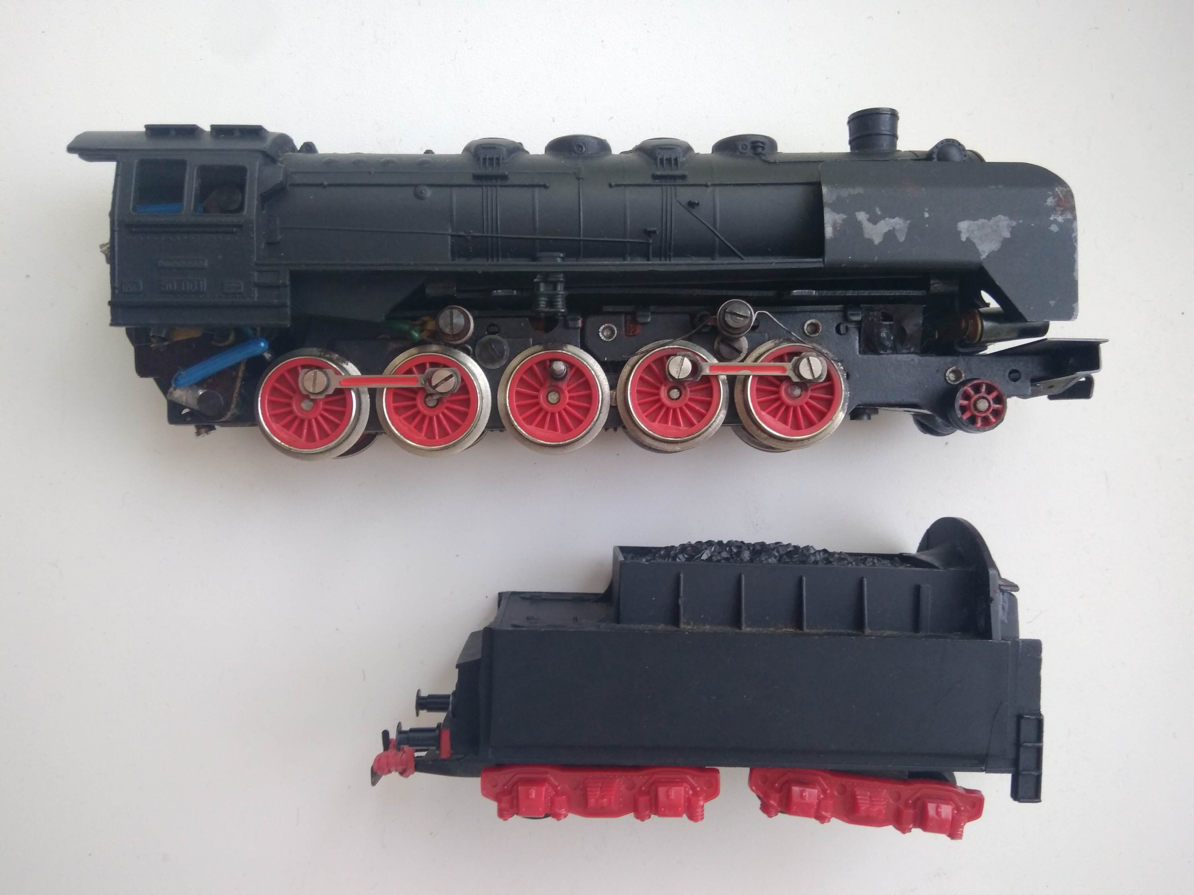

BR50 Piko Old

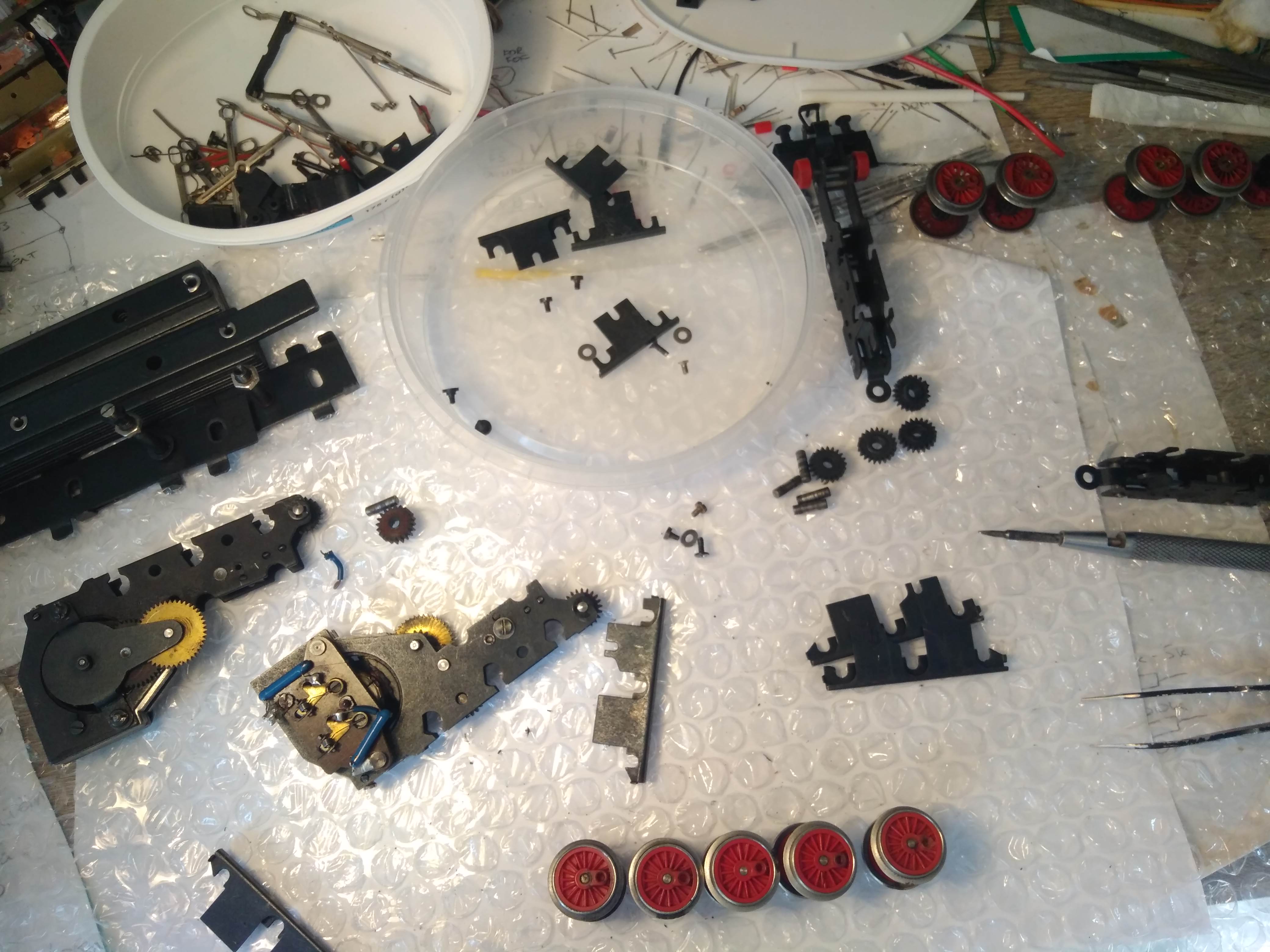

..старенькая версия паровоза PIKO BR50, смешнaя совсем на сегодня по детализации, но, запавшая в память мальчишки :roll: ... повезло тут нескольким паровозам попасть ко мне в руки, и снова становиться моделью...
был у меня такой один "в хлам"... но вот пришло время, и у я прикупил ещё 2 таких же, "в хлам", что бы собрать из всего доступного один паровоз!! 8-)
хлам 1, и хлам 2... и всё что было..
из трёх доноров насобирались очень достойные детали! я был очень доволен!

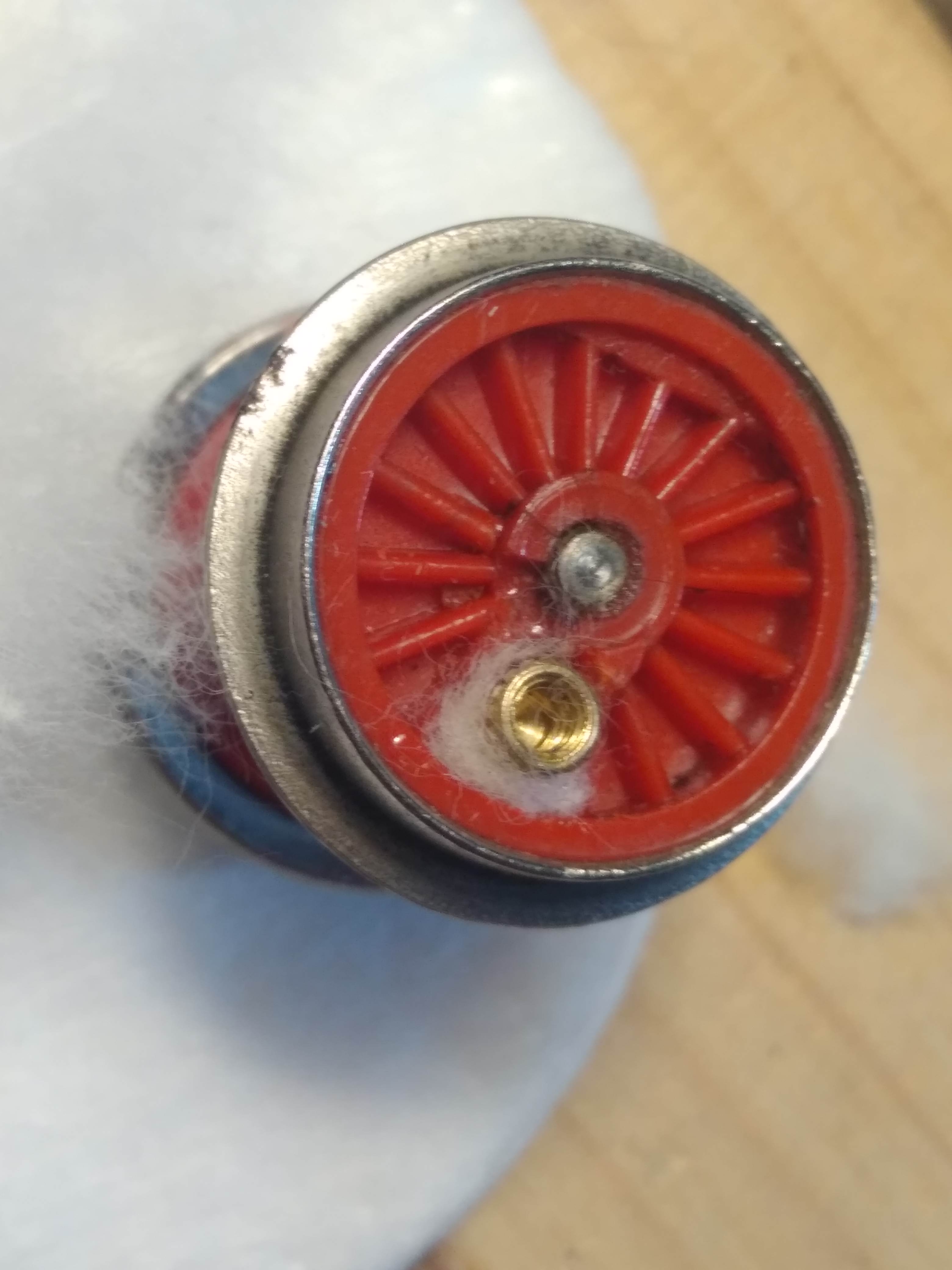

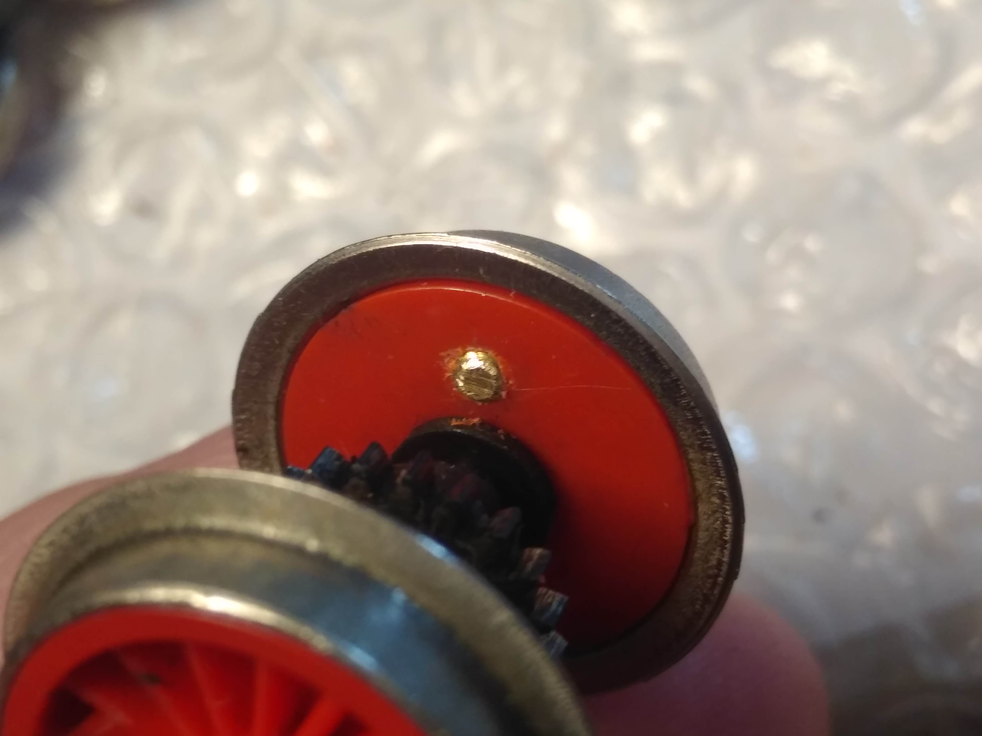

Всю основу я собрал без истерик, а моя лечебная "хирургия" требовалась для колёс...
Делаю новые детали из латунных стоек... и вклеиваю их на супер клей с ватой, которая выступает в качестве арматуры!
И вот уже получилась полностью живая, полноценная со всем кулисным механизмом ходовая паровоза...
катаю рукой, наблюдаю скольжение и работу кулис...
Повідомлень: 437
Has thanked: 1409 times
Been thanked: 400 times
Экзотичные ветераны! Движки как на старых BR80 и Е63.
Тут ещё якорь в тендере какой-то дефицитный, вроде как, с обратной обмоткой.
