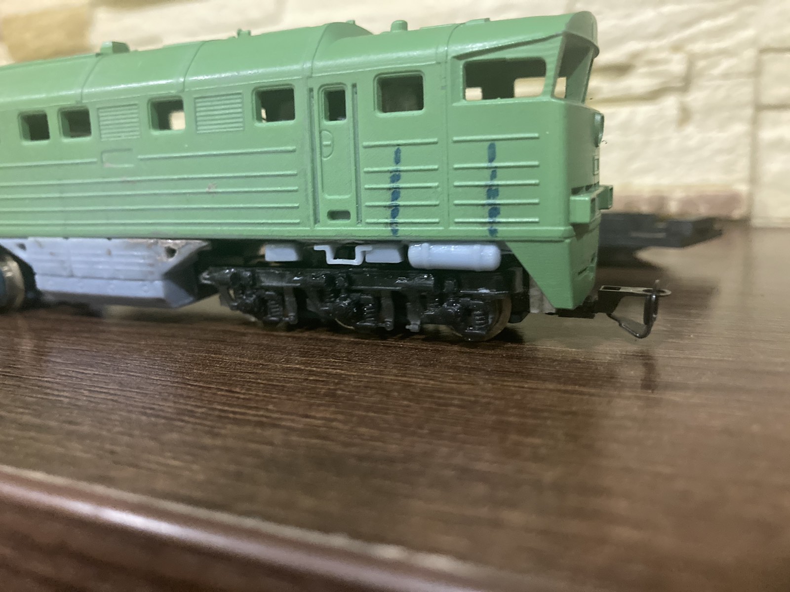

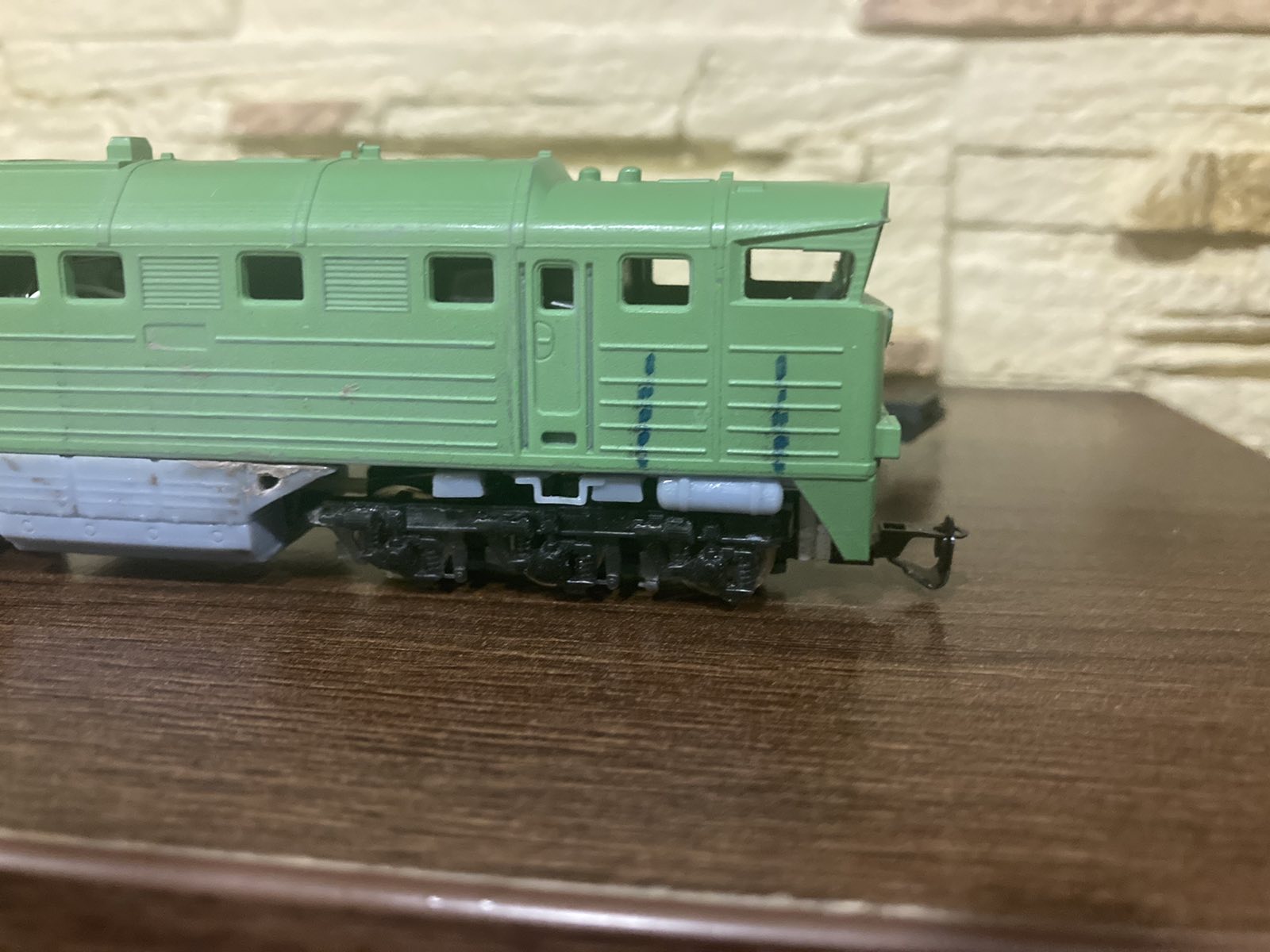

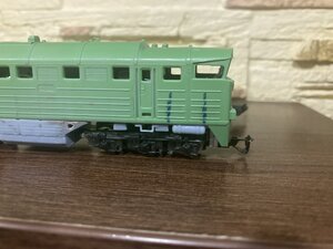

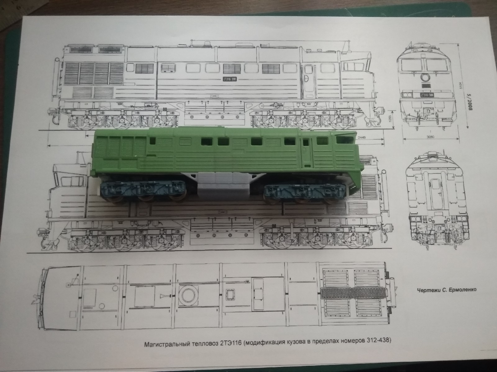

Глибока конверсія 130-го від БТТБ у 2ТЕ116. Поки лише перепил рами та примірка. Кузов та бак робив не я, матеріал - фотополімер. Кузов чорновий, у зеленому грунті.

Arkee писав:Глибока конверсія...
А где тут, собственно, конверсия?
Это модель тепловоза 2ТЭ116. В качестве донора ходовой части использована модель BR130 производства BTTB.
Полагаю, такое описание более соответствует реальному положению вещей... :roll:

Хороший задел! А корпус чьего производства?

artem_b писав:Хороший задел! А корпус чьего производства?

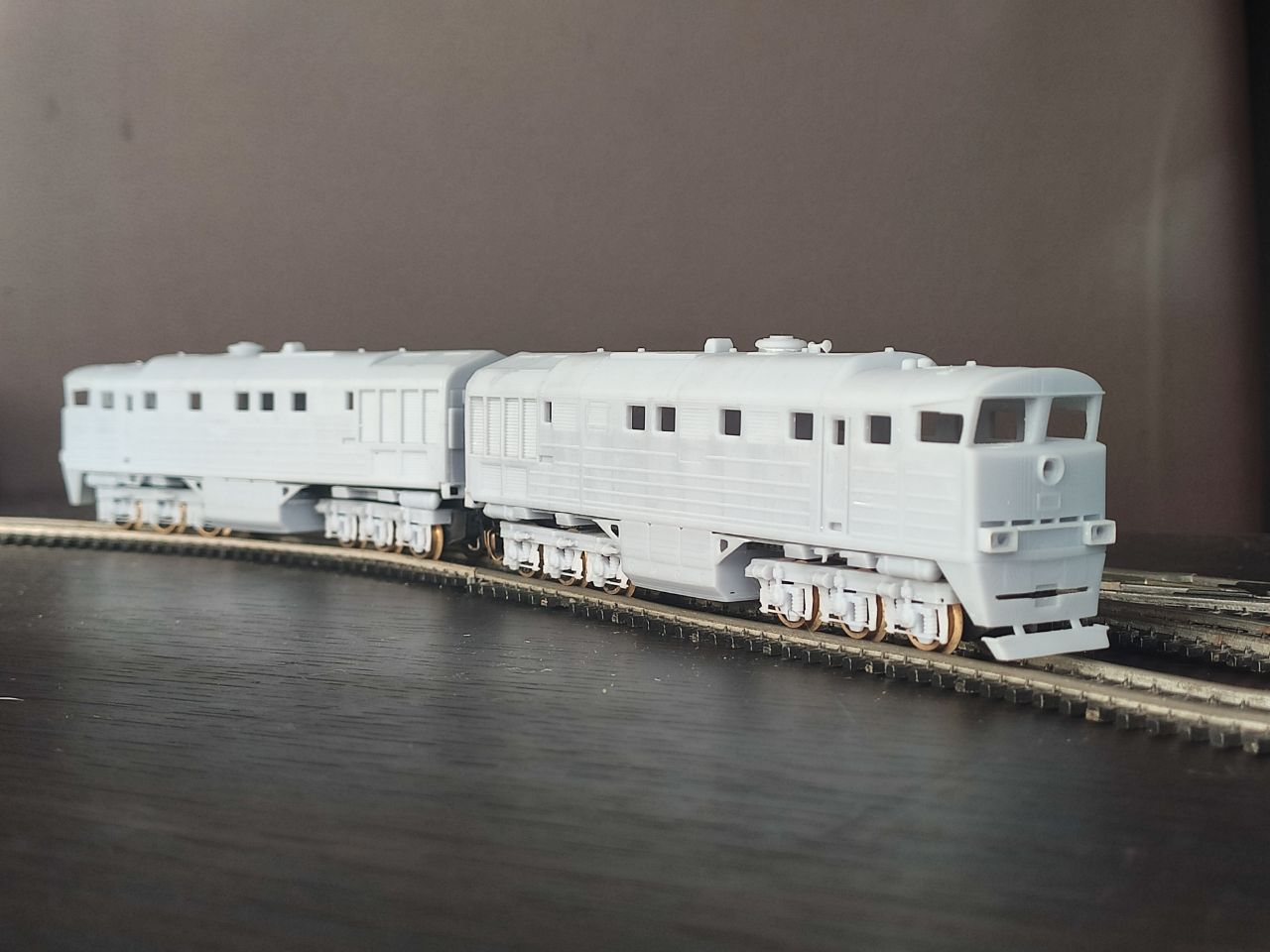

З корпусом довга історія. Його спроектував та надрукував один знайомий чувак, який хоча і має деяку колекцію в ТТ, але активно моделізмом не займається. Почалось з того, що я запитав, чи зможе він надркувати мені корпус 2ТЕ116 під ходовку БТТБ. Чувак загорівся, при чім вирішив робити повністю свій локомотив з нуля, в тому числі ходовку. Під то діло навіть фотополімерника купив, бандажів наточити замовив (але реборда там завелика вийшла), купив 5 движків, шестерні. Проект він таки зробив і пробний екземпляр зібрав, але тут вперлися у неможливість зробити адекватні корпуси редукторів на звичайному 3Д принтері... Поки думали що і куди, у чувака народився син і до проекту він охолов... Я випросив у нього пару пробних корпусів з двигунами та набір для редукторів для експериментів, але врешті вирішив поки що повернутися до першої задумки на шасі 130, тим більше що я успішно вживив у Нохаба движок, який той купив і мені подобається як той їздить. З шасі бттб не обійдешся без певної кількості компромісів, але вони загалом незначні. В подальшому буду просити автора проекту таки намалювати ряд вузлів, змінених під цей варіант, а поки що буду пиляти, клеїти і шпаклювати з того що є... На фото - не злетівший (поки що я надіюсь) проект.

Как для напечатанной машина очень качественно получилась.Хорошо что не забыта и
работа продолжается. ;)

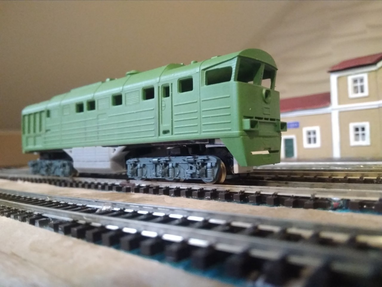

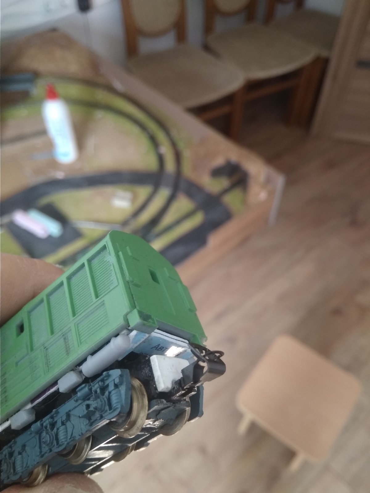

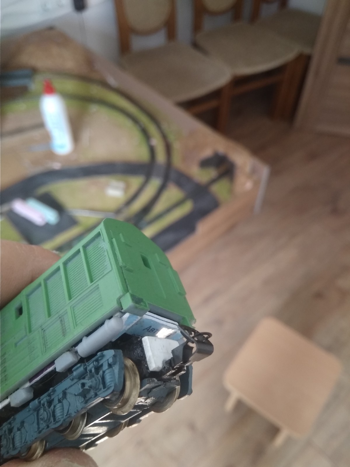

Сьогодні "Фантомас" поїхав. Загалом непогано, тільки на малому ходу трясе через криво зроблений первинний вал (не було у мене валів старого зразка з конусоподібним еластичним звуженням, що гасить коливання), але то таке, в майбутньому це питання вирішу. І загалом, пластик на пізніх екземплярах жахливої якості, я його стругав тупим скальпелем, тоді як на зламаній посередині рамі Цойке, яку припас для каталки, у тому ж місці скальпель залишив лише подряпини. Трансмісія збірна солянка з різних локів, візки рідні, від того ж донора, що і рама. Загалом корчувато вийшло, однак міцно і зовні не видно. Раму усилював пластиком від карток, люблю цей матеріал коли треба робити щось, що несе навантаження - тонкий, еласитичий і при цьому дуже міцний. Бак приклеєний, у ньому біля 20 грам свинцевого вантажу з боків. По геометрії - корпус та бак зроблені по кресленнях, на корпусі правда є помилка з розміщенням дверей на лівому боці, однак все рівно треба новий друкувати. По візках - у бттб міжосьова відстань більша на 2,5мм аніж має бути. 3 та 4 осі виставлені відносно кузова рівно, тоді як 1 та 6 випирають в торцях на тих же 2,5мм. При тому, довжина кришок візків у бттб коротша, аніж має бути. По висоті - прийшлося трохи підняти кузов та бак на рамі, 2ТЕ116 досить високий лок, при посадці кузова на висоту рами бттб, бак лягав на рельси.

П.С. вибачайте за срач на макеті, побудова а процесі :oops:

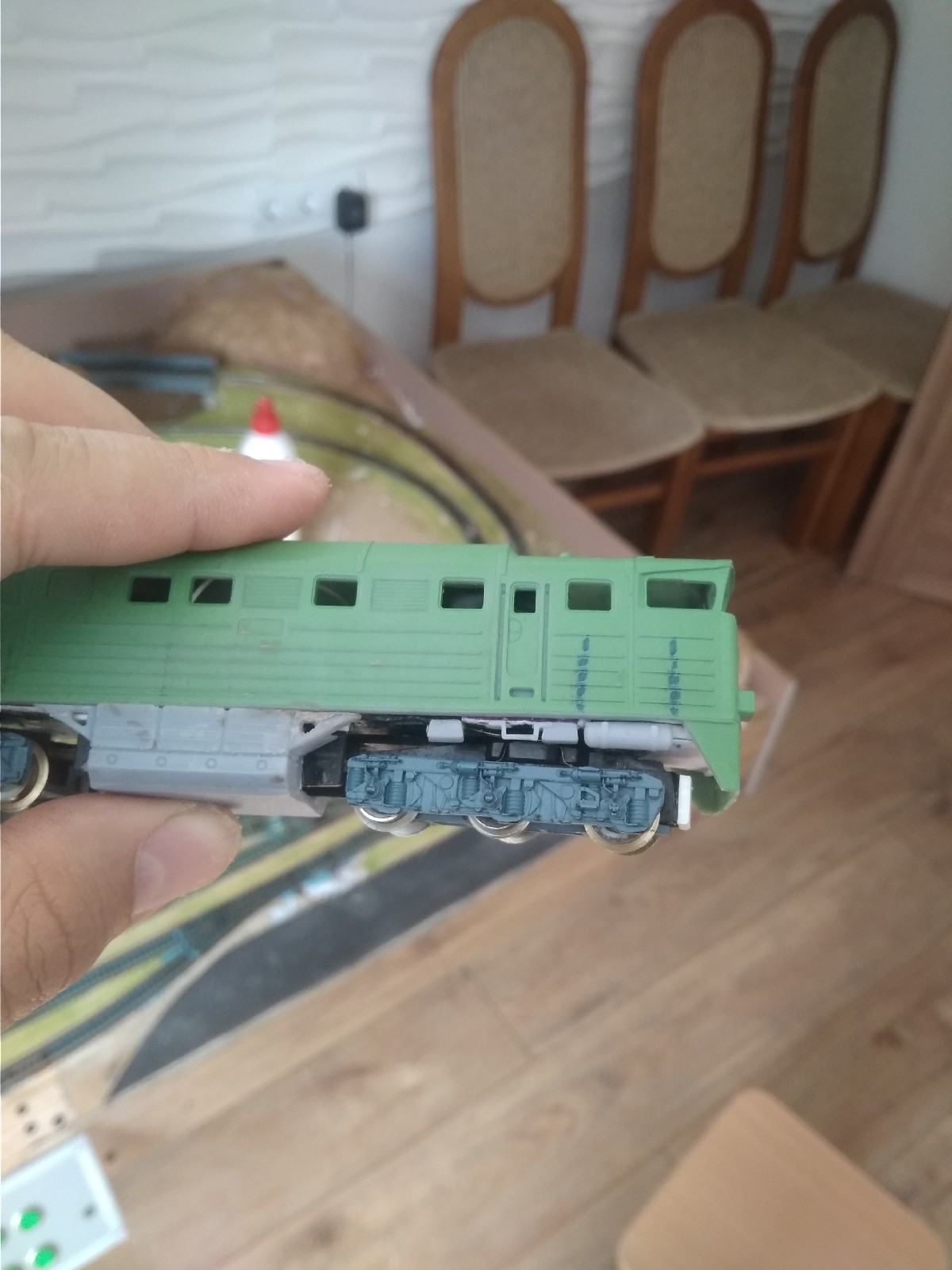

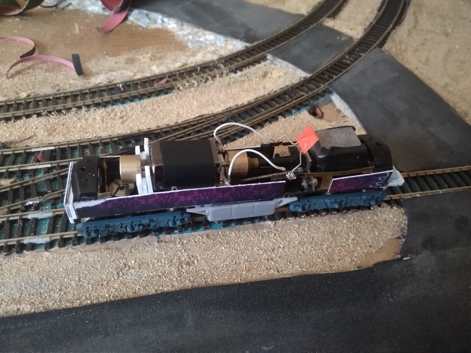

Трохи поприклеював підкузовне обладнання на раму 116-го. Зрізав надруковане фотополімером з пробного варіанту оригінального проекту та клеїв на БТТБшну. Ще треба трохи корекції. Також вклеїв одну шахту НЕМ, тест на поїздну роботу пройдений успішно.

Muton писав:Добре виходить, чекаю на пофарбований ;)
Дякую! Треба новий корпус, на цьому присутня груба помилка :(

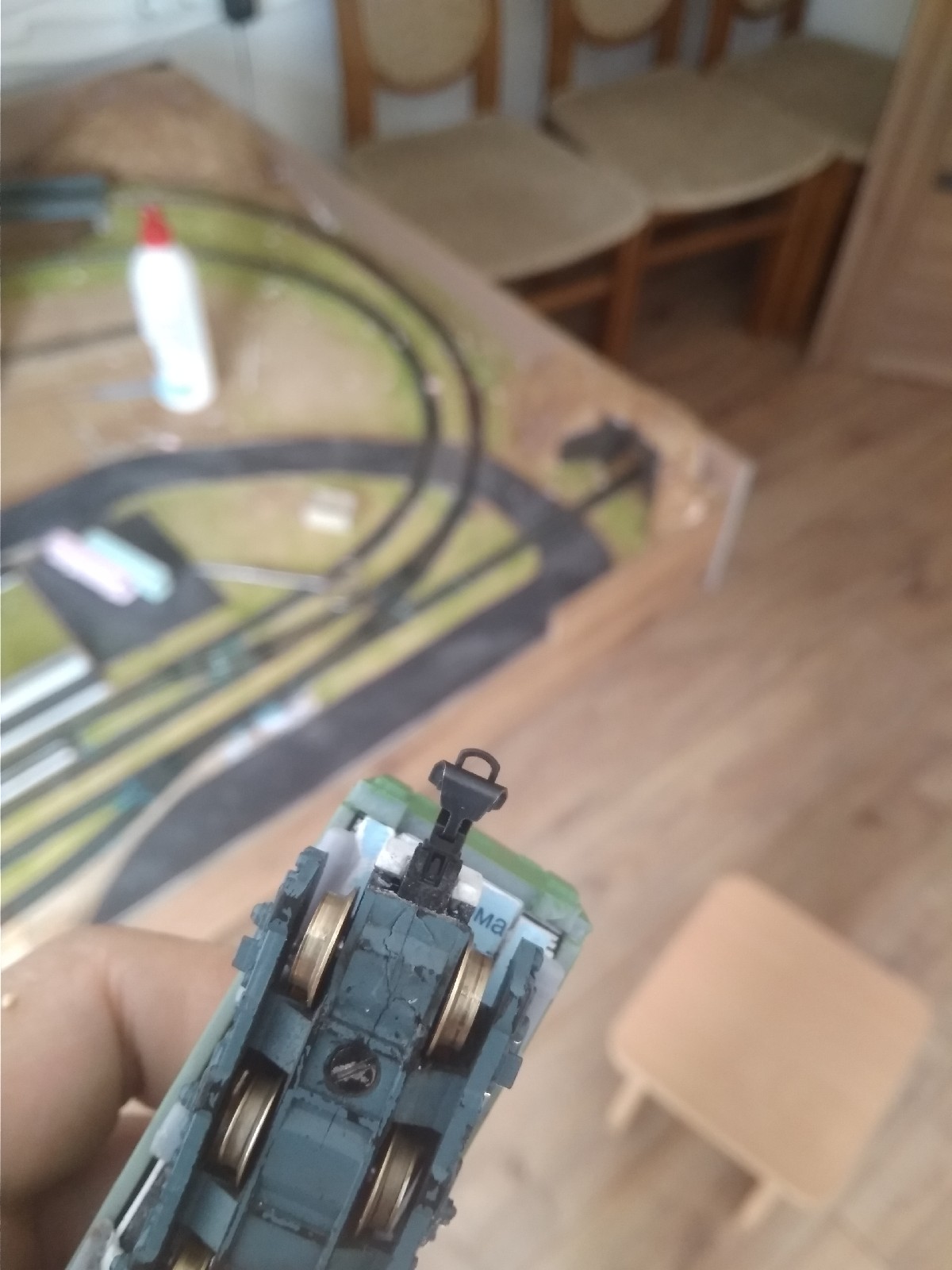

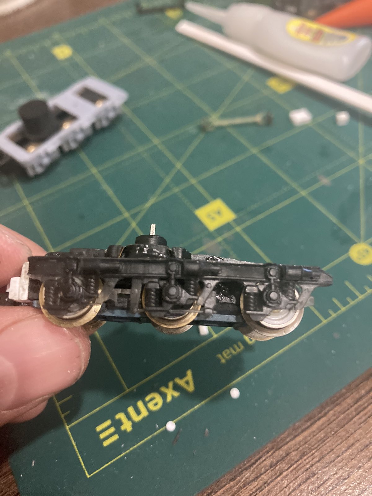

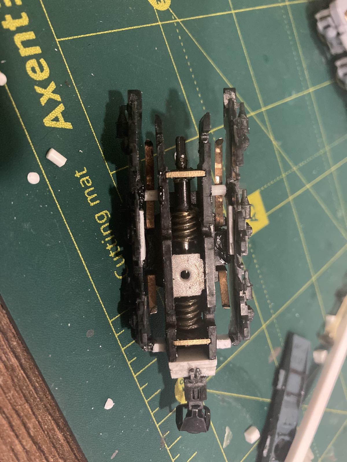

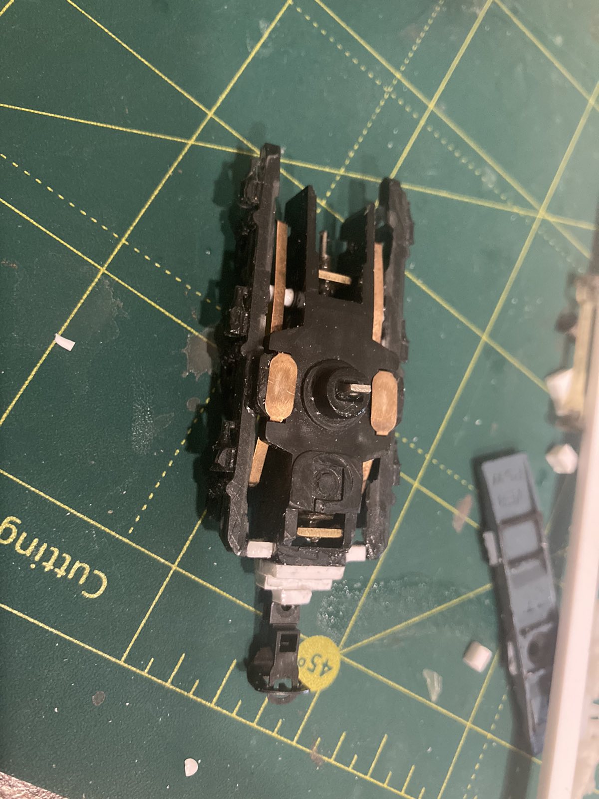

Беручись за "Фантомаса" зразу вирішив що бочини візків мінятиму - надто вже унилі оригінальні бттб-шні. Серед заготовок оригінального проекту (назвемо далі його "Проект Фалькона" по ніку автора) знайшлась одна, друкована з поліетилену, на відміну від фотополімеру досить міцна. З неї зрізав бочини та наклеїв на корпус переднього візка. Оскільки бочини були зроблені по кресленнях, а у бттб міжосьова відстань не співпадає, колісні центри втекли, але на щастя, цього не дуже помітно. Особливо якщо візок буде чорним.

Слідкую за темою, так, як в проекті теж "Фантомас". Тож, маю для Вас рекомендацію, встановити КП в належне місце, а на валу змістити "черв'яки" під шестерні КП.

По опыту могу сказать, оно того не стоит. Разница межосевого не так заметна, а возни с перестановкой крайних осей примерно на миллиметр будет много. Тем более, у БТТБ может быть разное качество пластика. Иногда он режется и пилится легко, а иногда начинает чуть ли не крошиться. Конечно, если есть время и желание, то нет ничего невозможного :)

Дякую, приємно коли моя тема комусь цікава. Щодо зміщення міжосьової відстані - теж про таке думав, але на даний момент моїх навичок для цього недостатньо, тим більше пластик у цього екземпляра - кака, латунь до речі теж - дуже м'яка, я поправляв загнутий кінець витка на черв'яку тонкою викруткою. Тим не менше, ходові якості досить хороші стали після заміни коліс, тому нарушати цей "фен шуй" не хочеться. Як варіант, якщо є можливість робити деталі на 3Д принтері, можна зробити візок по схемі бттб, але з правильною відстанню, або навпаки - підігнати бочини візків під існуючий. Останній варіант я розглядав, думав автора просити, оскільки сам з моделюванням ЗД не дружу, але приставив існуючу і воно не так вже й погано. Особливо якщо колеса теж у чорний пофарбувати.
П С. При наклеюванні бочин на цей візок треба задню частину трохи задирати верх, оскільки він має особливість - під навантаженням зад просідає нижче, аніж перед. Кріплення бочин я ще буду підсилювати.
А что там не так? Не вкурил сходу :oops:
На лівій стороні корпуса дверка зроблена симетрично правій, тоді як в оригіналі вона зміщена дозаду.
