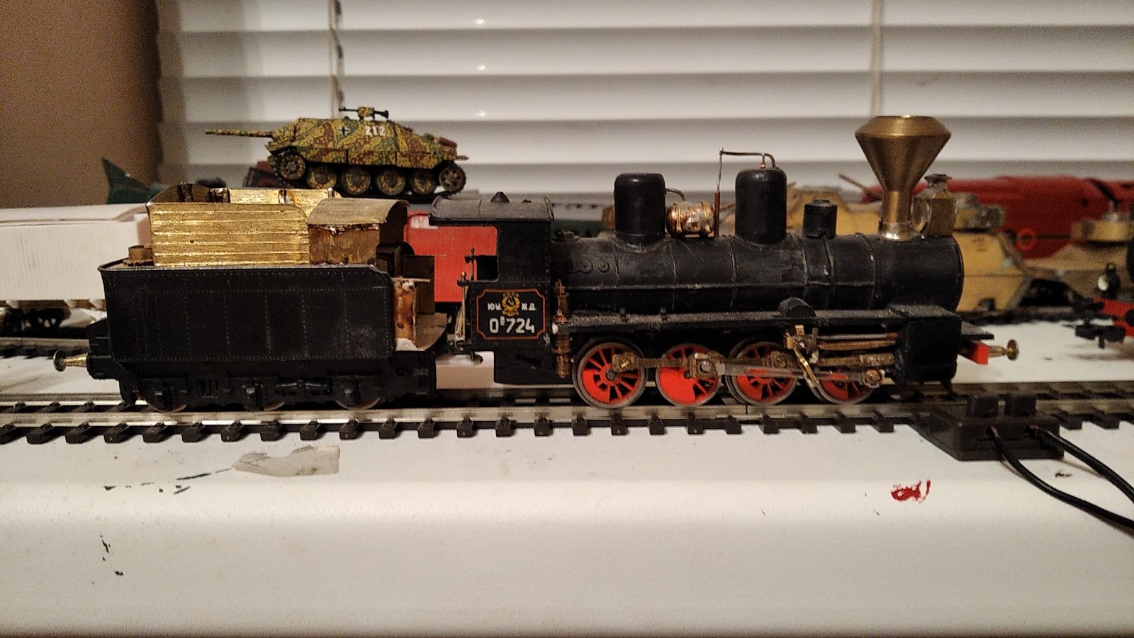

Тендер хорош ;) 4х-осные тендера редко моделят
Повідомлень: 2586
Been thanked: 137 times
Re: Мое стадо
Тяжело, но я стараюсь, потерял всю сноровку за пол года безделия
Has thanked: 1204 times
Re: Мое стадо
Корпус тендера хорош, а вот с буксовыми узлами что-то не то, судя по фотке. :oops:
Повідомлень: 2586
Re: Мое стадо
Так они еще и не сделаны)

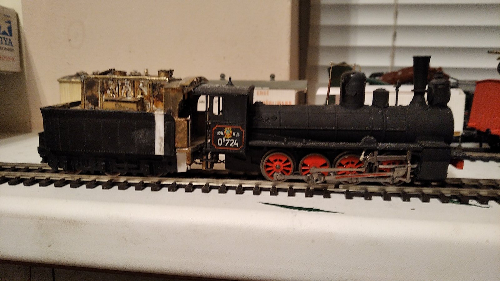

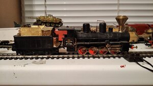

Ну и последние фото, сделаны уже вчера. Од восстанавливался буквально из обломков. Но он жив и стал даже ярче чем был. А вот 4х-осный тендер, он еще всплывет где то дальше))

Re: Мое стадо
На последнем видео очень уверенный и плавный ход.
Хорошо, что не сдался и восстановил модель! Респект! Могу себе представить, что ты ощущал, наблюдая кувырки модели по лестнице... :shock:
Ждём самый жирный тендер! ;)
Been thanked: 3652 times
Re: Мое стадо
Довольно результативные работы по моторизации курского доробла.Ездят хорошо и выглядят красиво. 8-)

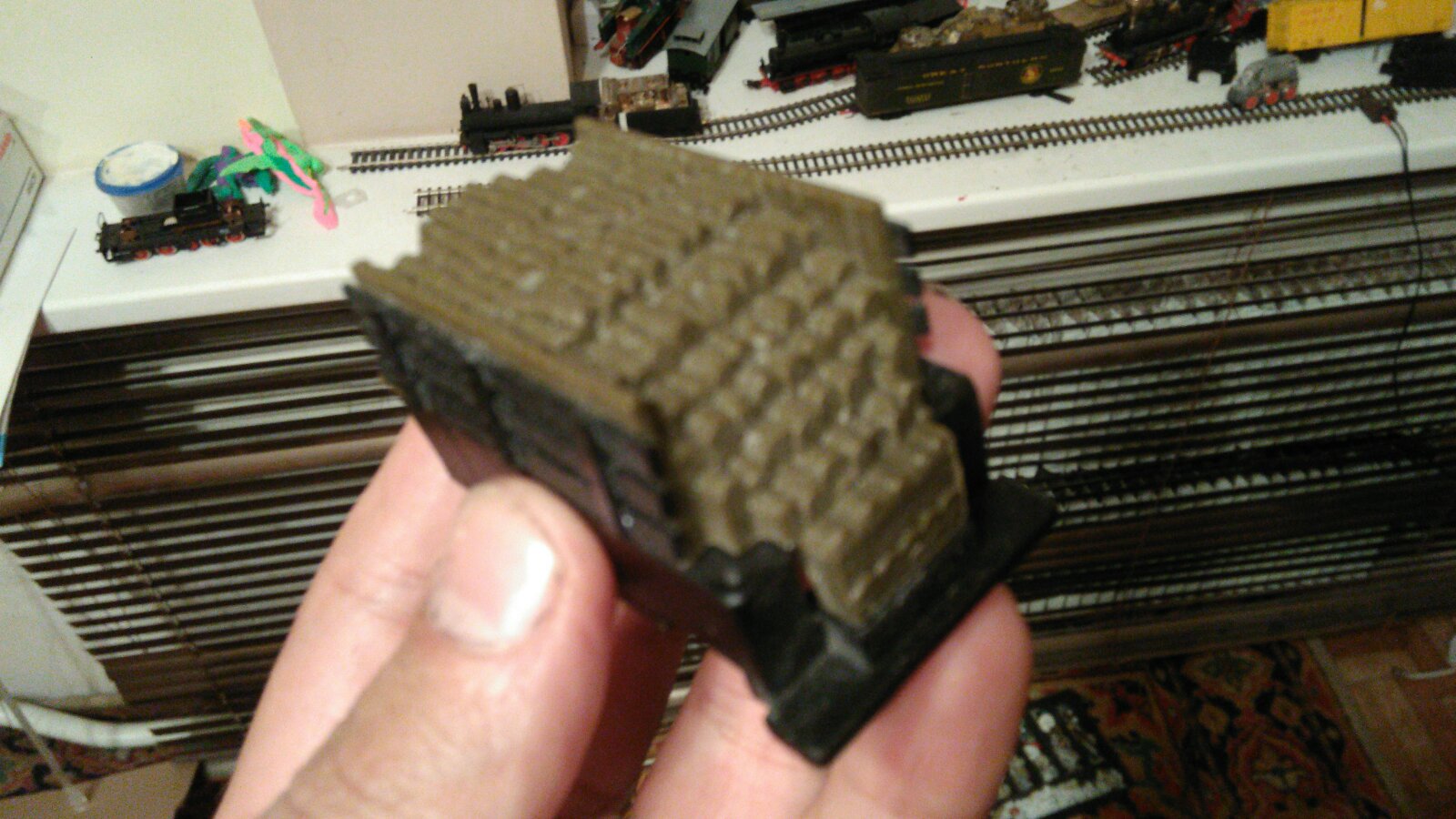

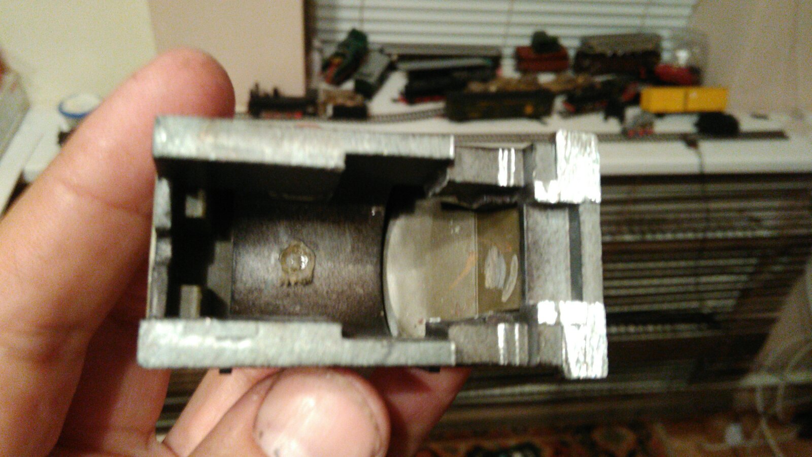

Тем временем, давно велись работы по изготовлению универсальной ходовой, для паровозов ОВ Счетмаш. Наконец то дошло дело и до нее спустя почти 3 года простоя из за отсутствия нормального принтера и понятливого человека. Таким образом вместе с Петром напечатали первую ласточку. Однако не без камней преткновения, а именно, как оказалось тендер Ов с углем отличается от деревянного, в некоторых местах конструкций. Но тем не менее, он поехал с первого раза.
0-02-05-edf0600e28dc9eec1570ef5c2beb74ff497cb14d5f7b70f20bc37861944c34ce_61e12ff8.jpg
Has thanked: 532 times
Been thanked: 552 times
Re: Мое стадо
T-1000 писав:... ходовой, для паровозов ОВ Счетмаш. Наконец то дошло дело и до нее...
это конечно очень хорошо, ноо... скорость паровоза Ов конструкционная 50 км/час, "крейсерская" 40 км/час, а это значит, что в 87 масштабе 1 метр пути паровоз этот должен ехать 8-9 секунд :!:
Re: Мое стадо
Не, ну по сравнению с родной механикой - небо и земля. Ход на мой взгляд хорош!
А что за нюанс с червяками и их настройкой?
Повідомлень: 2586
Re: Мое стадо
Muton писав:Не, ну по сравнению с родной механикой - небо и земля. Ход на мой взгляд хорош!
Положение червя на валу.
Re: Мое стадо
Досить плавненько ходовочка пішла, можливо при повній загрузкі ще плавніше буде.
Re: Мое стадо
Токосъём ты круто исполнил 8-) , молодец :!: , эта ламелька вырезана на лазерном аппарате?
так а веса в ней сколько? чевонибудь напихал во внутрь этой тележки? или только крышка угольная - металлическая родная будет вес давать?
