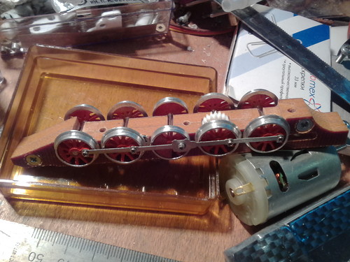

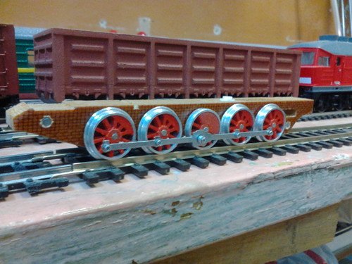

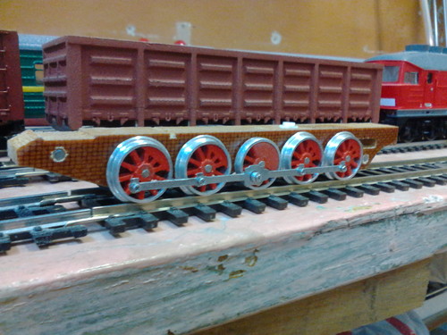

youdmit писав:Очень серьёзная работа и подход основательный.
Олег, а американскую систему с приводом на одну ось и дышлами по какой причине отклонили?
Можно было обойтись одним червяком и шестерней. С учётом, что двигатель на 13500 об/мин наверное шестерен понадобится две чтобы понизить обороты, но редуктор в любом случае получится намного проще.
Такой вариант ходовой не исключаю. Обязательно будет и такая :) Только реализовать такую ходовую без изъянов будет намного сложнее :roll:

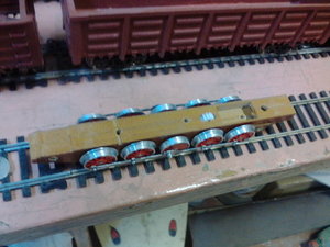

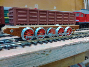

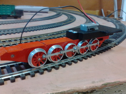

Re: Допил и перепил.
Олег писав:Такой вариант ходовой не исключаю. Обязательно будет и такая
Подсмотрел у коллег из РФ. Человек делает паровоз Э и ходовая пока в работе, но это именно тот этап, которого достаточно для ТГМ1.
Повідомлень: 1438
Has thanked: 459 times
ЮрСаныч, огромное спасибо за информацию. НО! Тут не все так просто на самом деле... Без понижающего редуктора никак :roll: А места в локе не так уж и много. На этих двух ходовках удалось подобрать все так, чтобы лок небыстро бегал. Будем экспериментировать дальше :mrgreen:
У Олега трансмиссия похожа отдаленно на 106й тепловоз от Гутзольда.
Что в принципе неплохо.А у коллег из РФ ходовка напоминает старый
Лиллипут.При этом мне интересно посмотреть прохождение его в S-образной
кривой.Особенно со сплошной кулисой на всех осях. 8-)

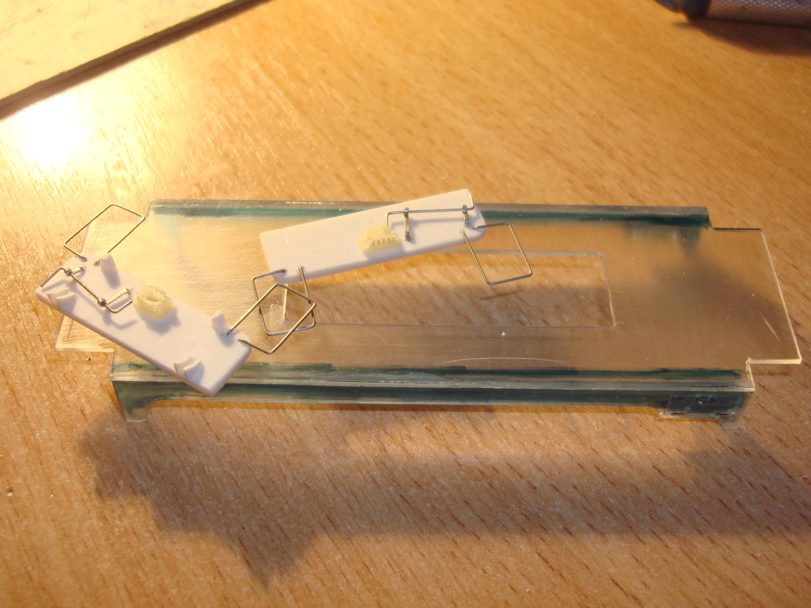

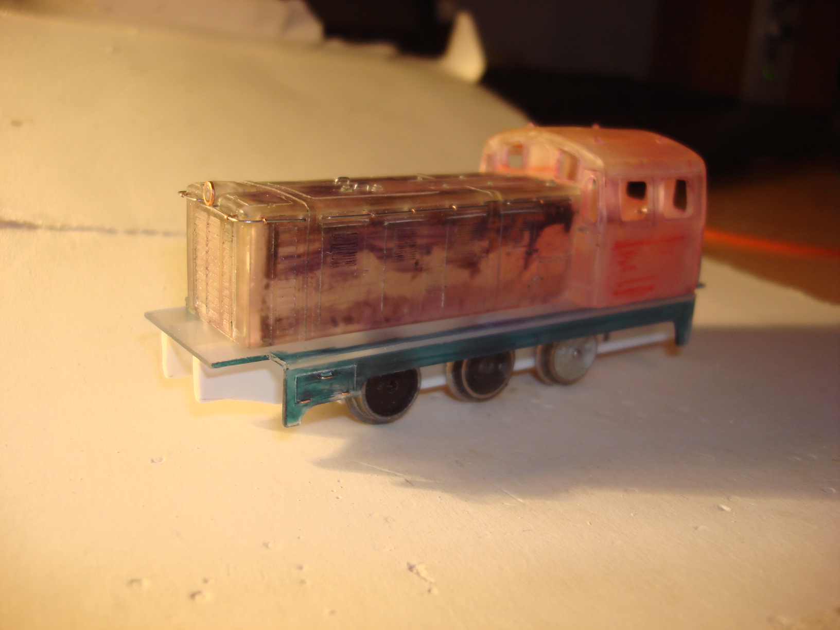

Немного поработал сегодня над этим нэцкэ :arrow:
детали слабо заметны из-за прозрачности материалов
Has thanked: 1655 times
Been thanked: 3651 times
Хорошая работа!Хоть внешний вид и полу прозрачный,но детали видны.
Пока не могу прочувствовать его размеры.На следующих фотках с коробком
спичек пожалуйста. :oops:
Повідомлення OldVik »
Прозрачность только в плюс. Особенно при подгонке. Отлично видно как все внутри упаковывается. Я из смолы так детали для бтт отливал. А после покраски все будет ок.

Лок - привид :mrgreen:

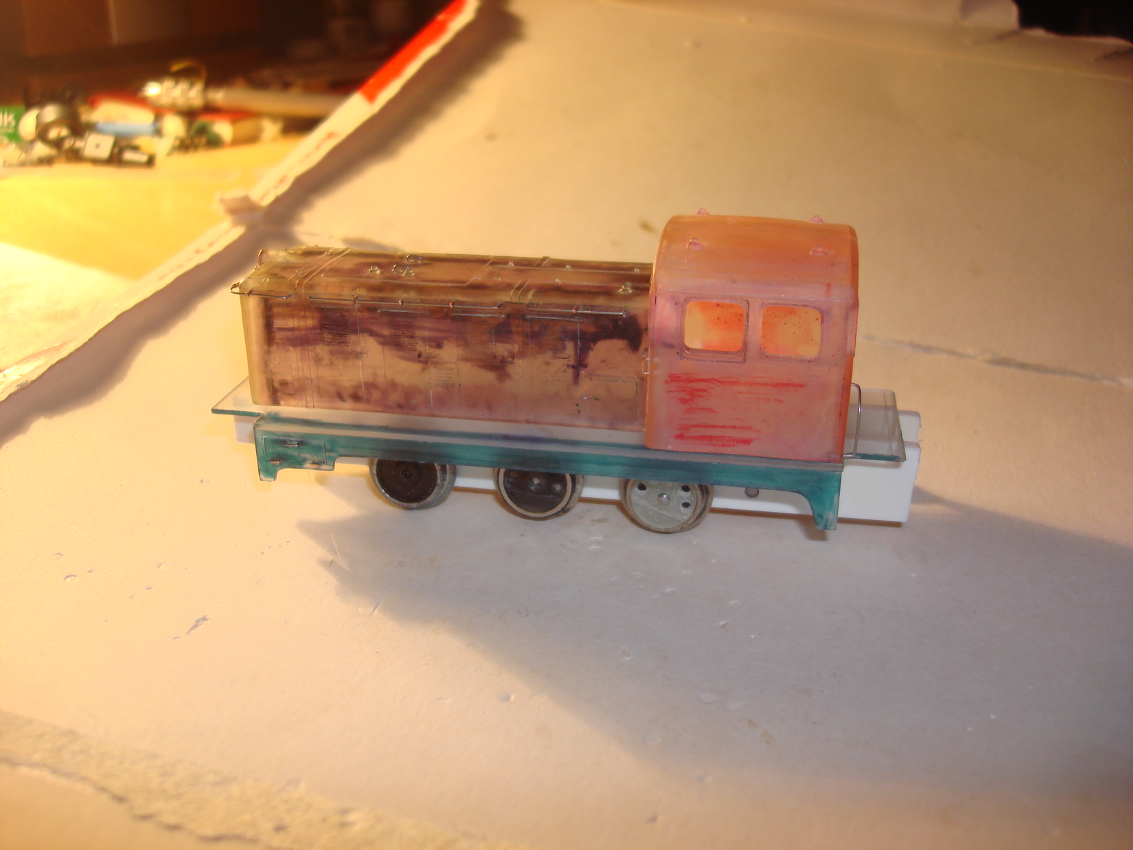

Всякая мелочевка, которая отнимает массу времени :?

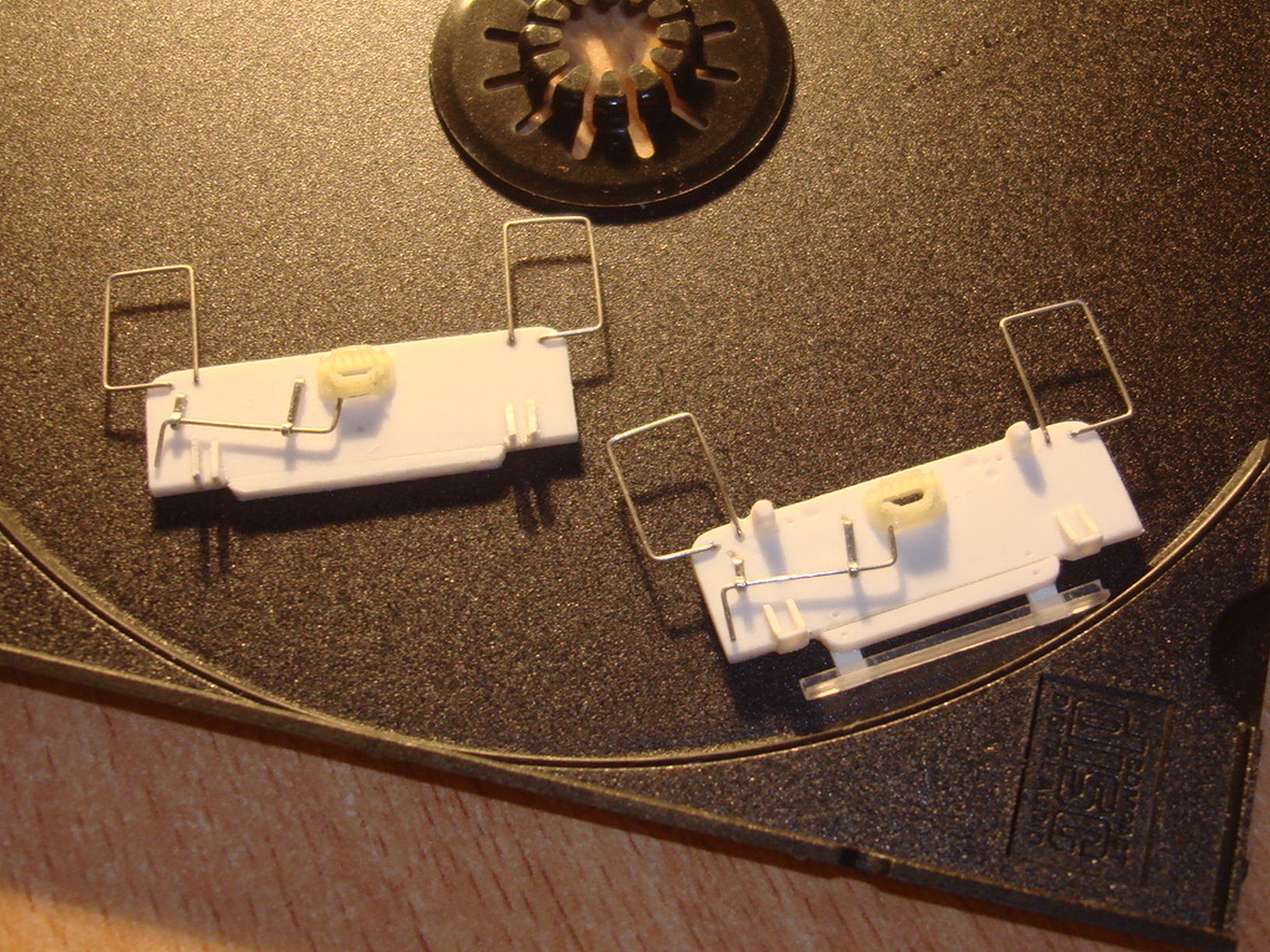

А какая технология изготовления на перилах колечек для поперечной перилы?

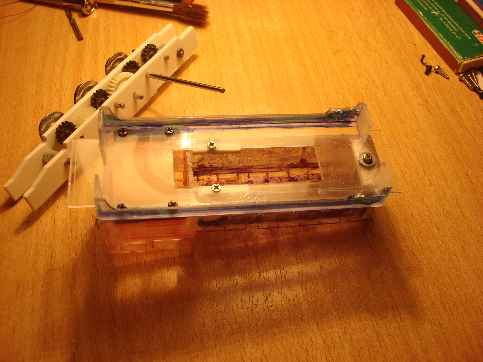

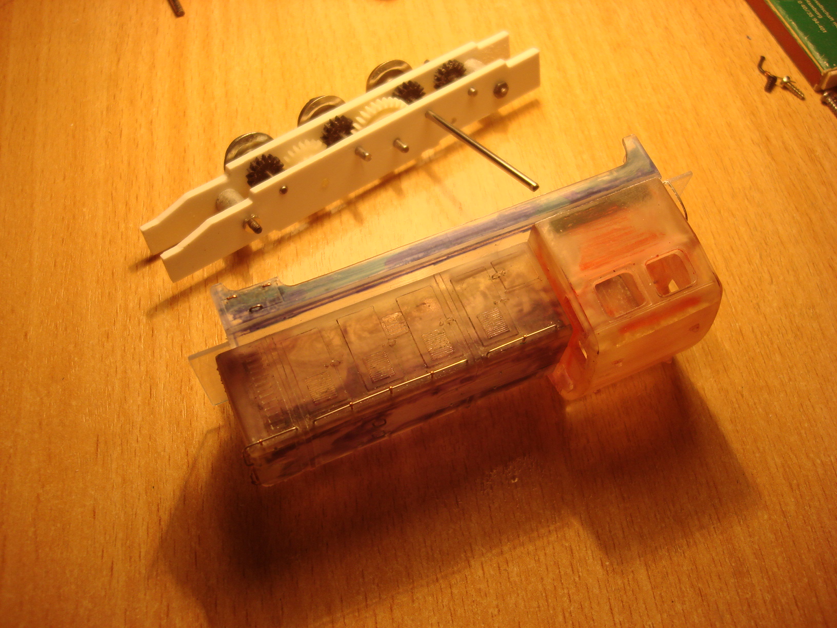

Интересная схема сборки лока. Накладные отбойного бруса уже установлены,
а лок еще не собран. ;) Качество исполнения очень понравилось.

Timon писав:А какая технология изготовления на перилах колечек для поперечной перилы?
Поручни из проволоки сгибал по " кондуктору " по высоте и ширине. Вырезал из пластика прямоугольник и по нему лепил :lol:

Stinky писав:Интересная схема сборки лока. Накладные отбойного бруса уже установлены,
По другому не выйдет :lol: Такую мелюзгу на склеенный лок не налепить без ляпов :arrow:

Олег писав: Вырезал из пластика прямоугольник и по нему лепил :lol:
Олег, спасибо за идею! ;)

Еще :arrow:
Круто получается!
Уровень и качество исполнения потрясает! :shock: 8-)

Уважаю,когда продумано ремонтопригодность,все на шурупчиках.Уж не от аудиокассет
ли они часом? 8-)
