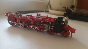

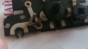

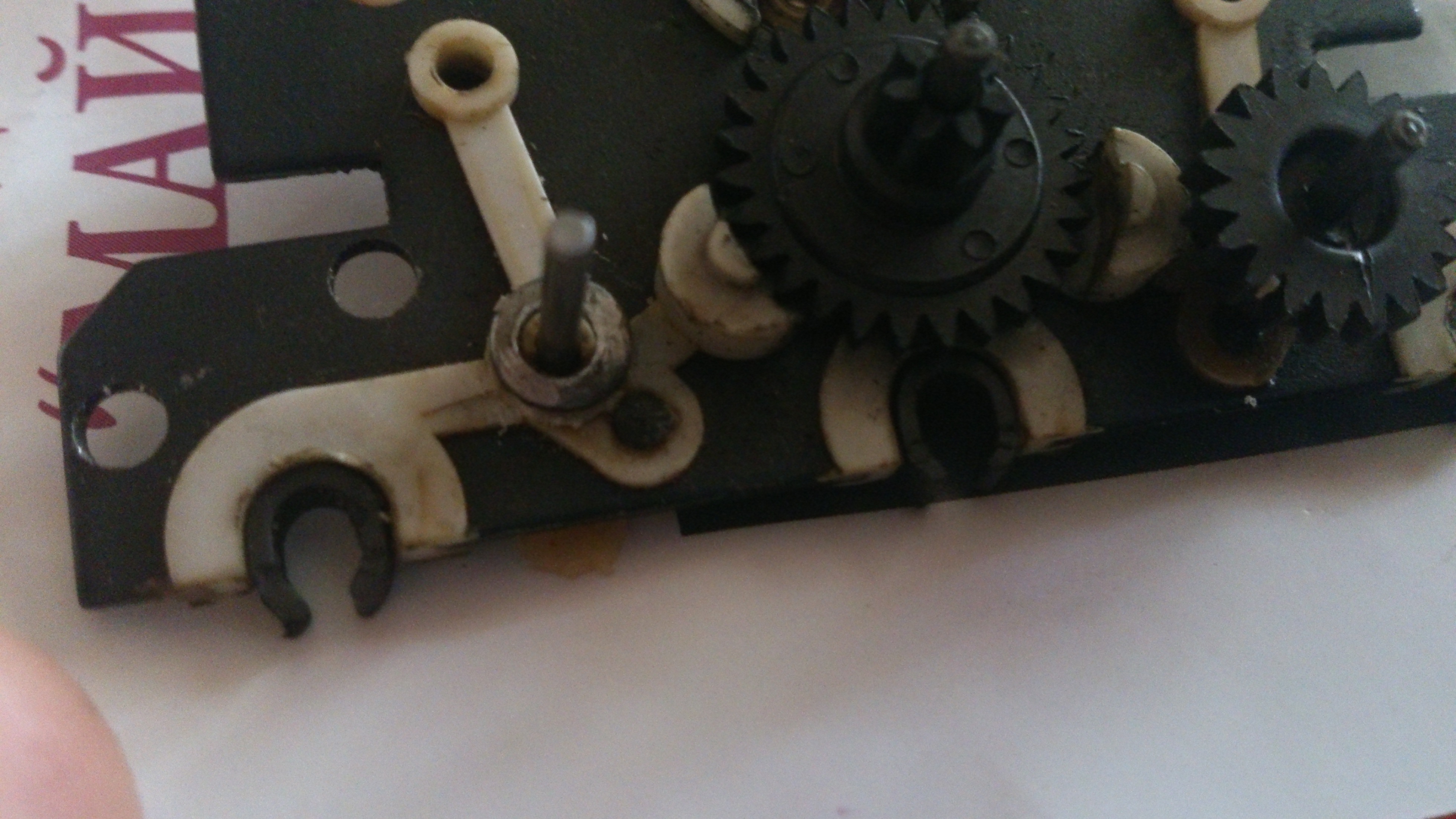

В мене зламалося 2 фіксатора, тому або куплю пластикові, або заміню болтами як на передній колпарі. Правда постараюсь знайти трохи делікатніші.

Будеш у Львові - подзвони. Допоможу з фіксаторамиHockenheim писав:В мене зламалося 2 фіксатора, тому або куплю пластикові, або заміню болтами як на передній колпарі. Правда постараюсь знайти трохи делікатніші.
П.С. Ту монструозну лампу будеш міняти на щось симпатичніше/ажурніше ?

Добре, дякую)vover писав:Будеш у Львові - подзвони. Допоможу з фіксаторамиHockenheim писав:В мене зламалося 2 фіксатора, тому або куплю пластикові, або заміню болтами як на передній колпарі. Правда постараюсь знайти трохи делікатніші.![]()
Так, маю 3 мм світлодіоди жовті, поставлю їх.

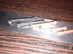

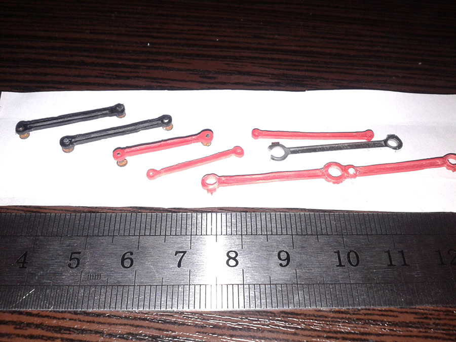

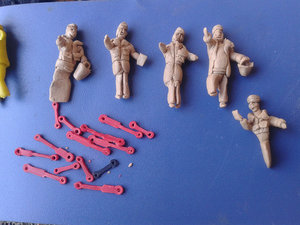

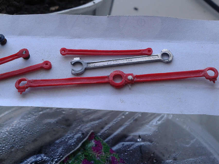

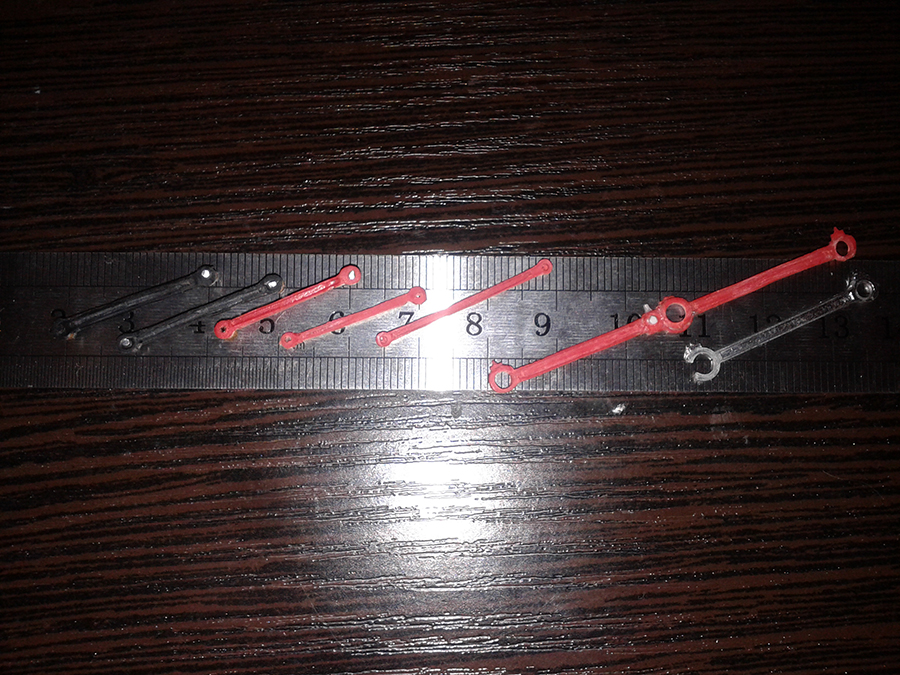

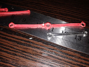

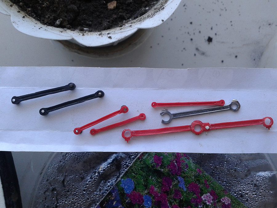

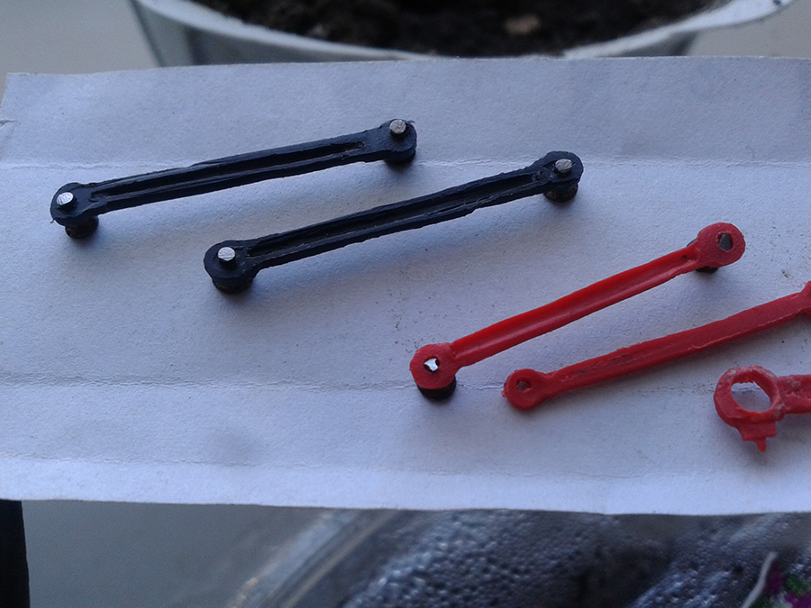

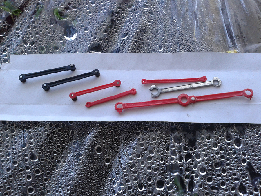

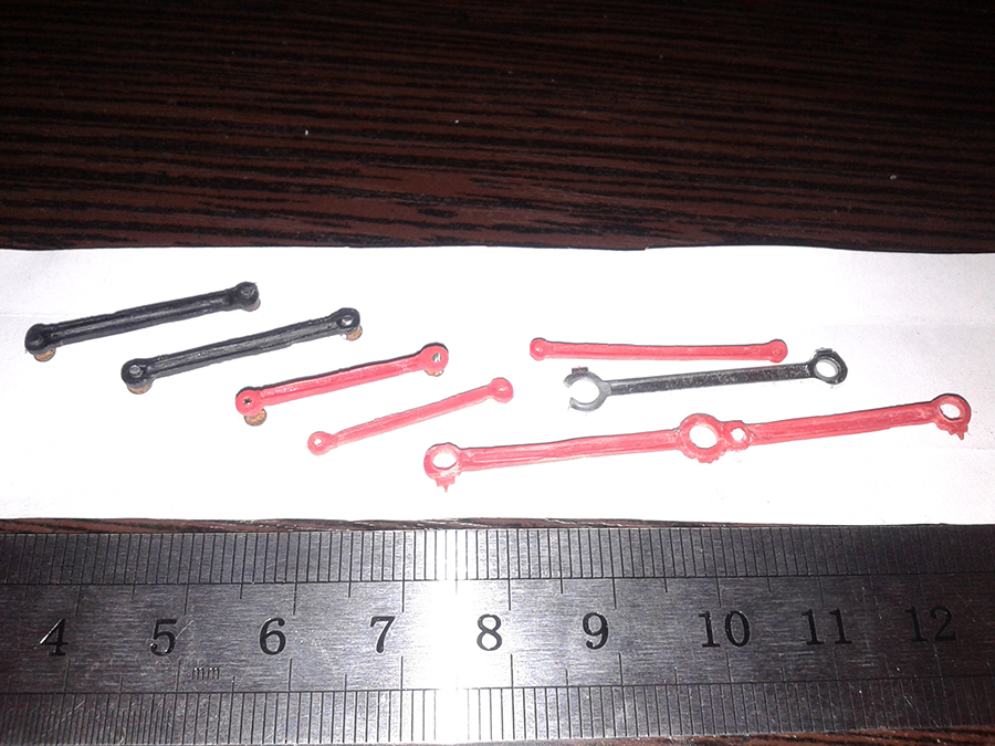

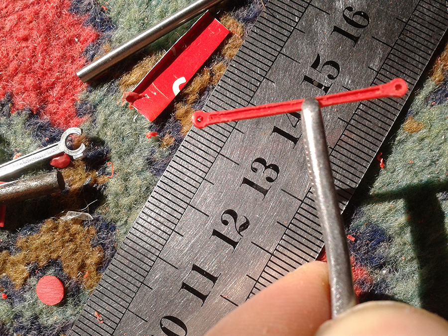

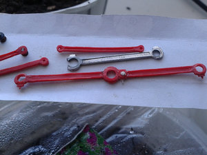

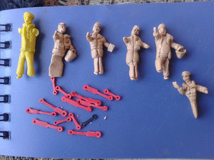

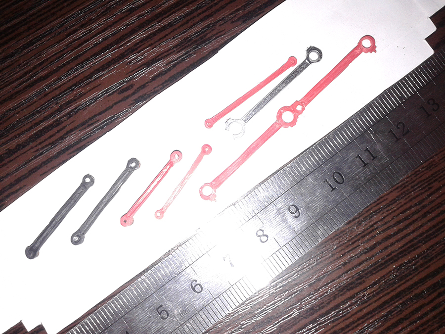

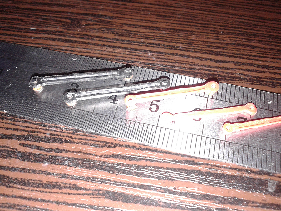

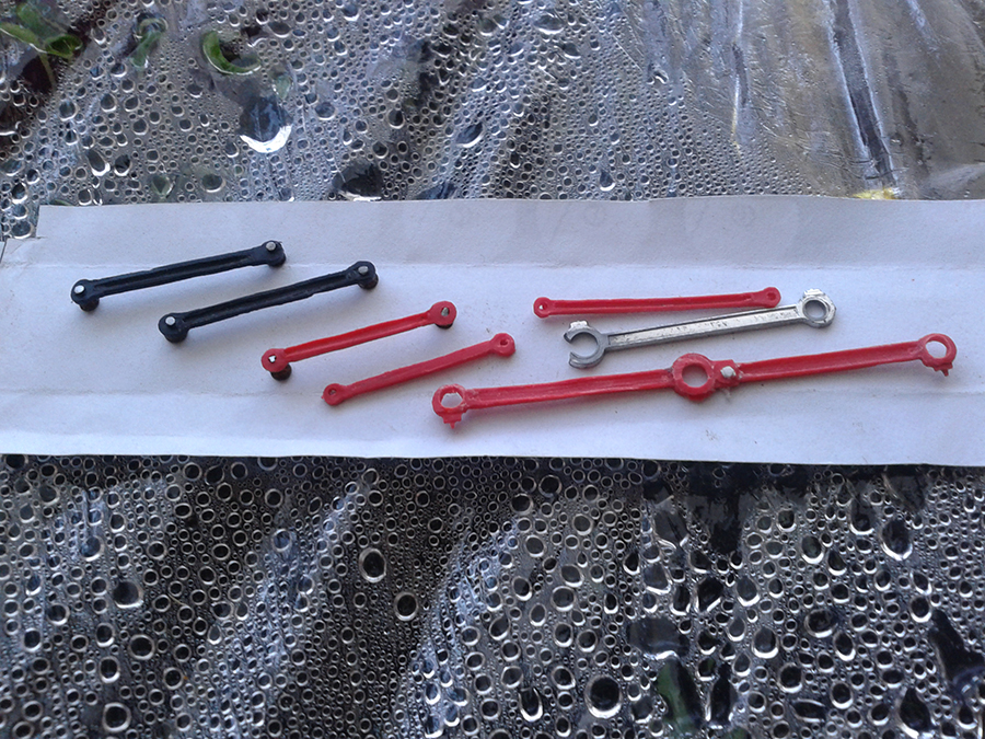

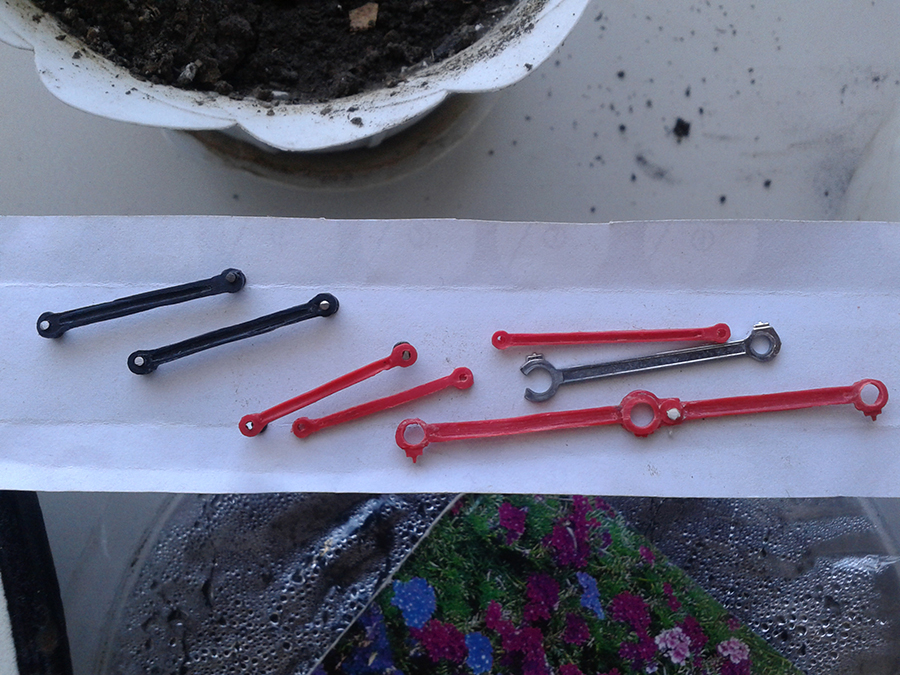

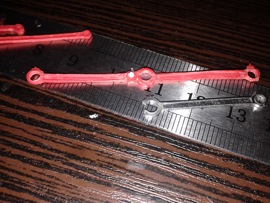

Всем привет! Stinky давно предлагал зарегистрироваться здесь и вот наконец немного выдалось времени. Сразу делюсь как делал детали кулисников в принципе не сложно, по прочности довольно живучи. Может кому и сгодится.

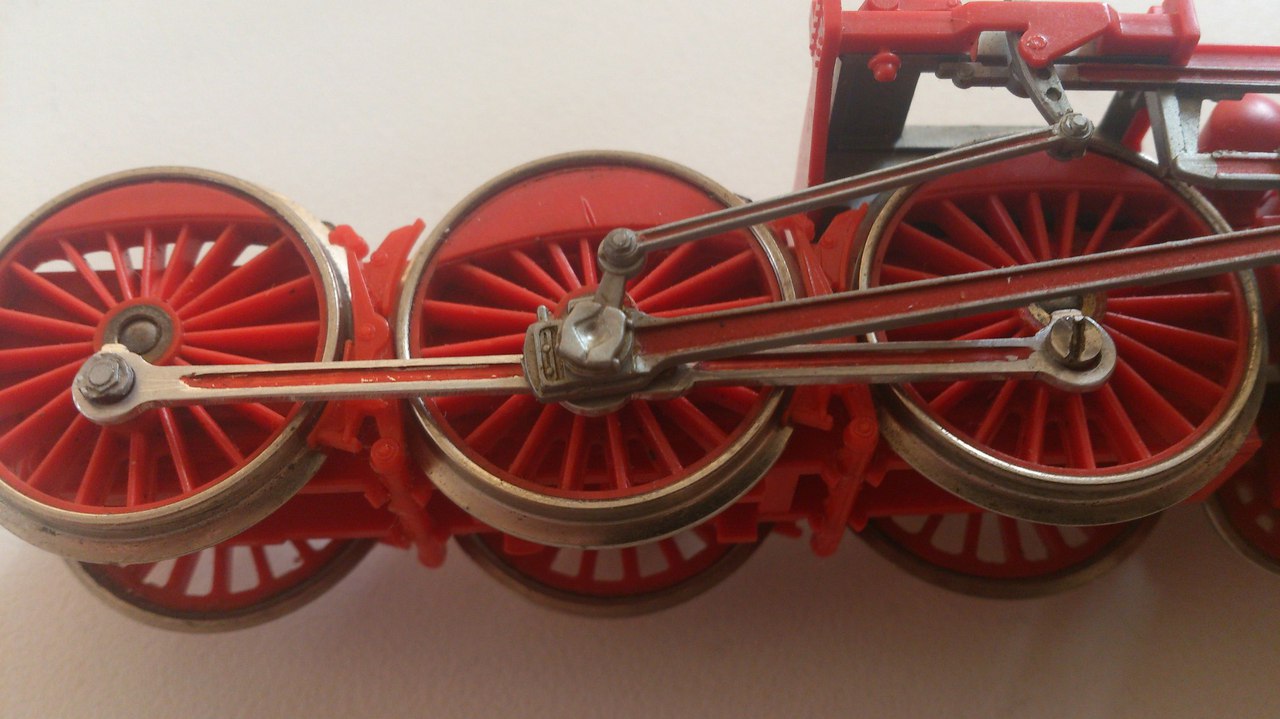

Беру жесть полоску, сгибаю по форме нужной кулисы и прожигаю паяльником. Аккуратно насверливаю пальчиками отверстия и вуаля) Такой же метод использовал свое время для изготовления шлюпок правда в обратную сторону.
Скоро хочу выложить как переделываю БР 80 на такой кулисник со старопиковского в нормальный трехосный.
Сразу пардон может слишком много фото но вдруг кто не увидит.

Ну наконецто!Добро пожаловать!
От себя отмечу довольно кропотливую работу по самолепным
фигуркам в Н0!
Как для меня они конечно слегка потешны,но для
массовки второго плана для макета самое оно.
фигуркам в Н0!

Вітаю на форумі, дякую за інформацію.
Ваші роботи досить колоритні і безперечно цікаві, нагадали мені дишла, які я робив з старої совкової лінійки. Мої через грубість і неточність клинили і виглядали не комільфо. Тому від такого методу лишилися не дуже приємні результати і спогади. Хіба що у Вас технологія краща. Але бачу, що їх можна було б обробити наждачкою. Фігурки чимось нагадують гуцульський стиль, душевні. Я також хочу робити самопальні фігурки, але мабуть спробую відливати зі смоли.

Re: Мої потуги з ремонту і покращення моделей
Приветствую на форуме!
Прикольные фигурки
Покрасить и посадить в вагоны - будет вообще шик
Дышла симпатичные!
Когда для себя пробовал делать, - использовал подобную методику, но у меня выходили почему-то корявые
Из металла получились потом получше.
Покажете ваш БР80 ? ооочень интересно поглазеть...
Прикольные фигурки
Дышла симпатичные!

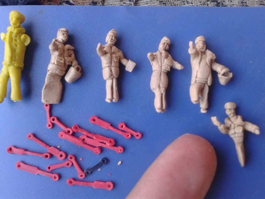

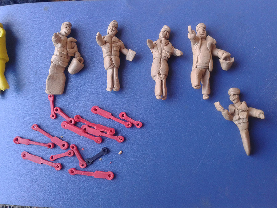

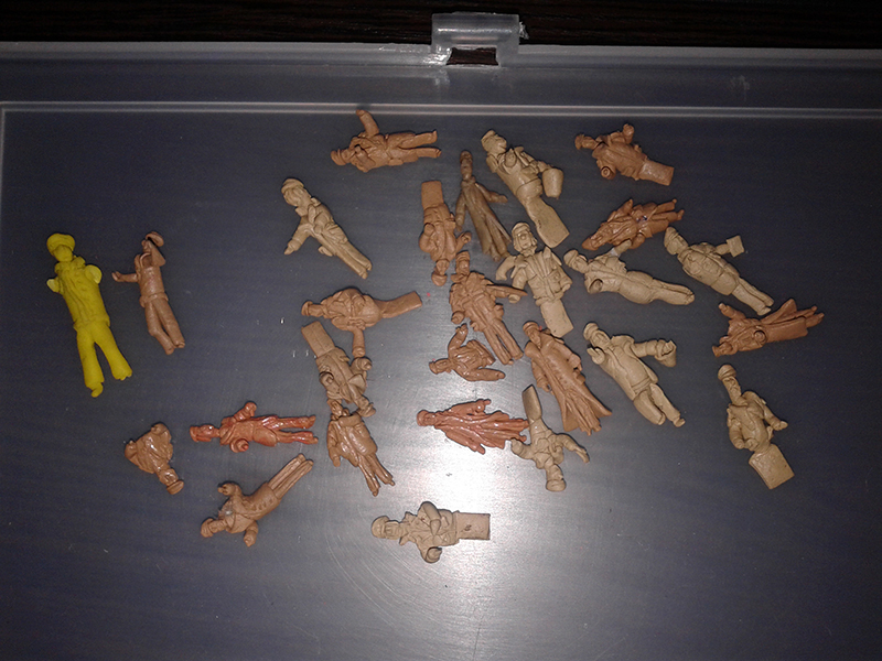

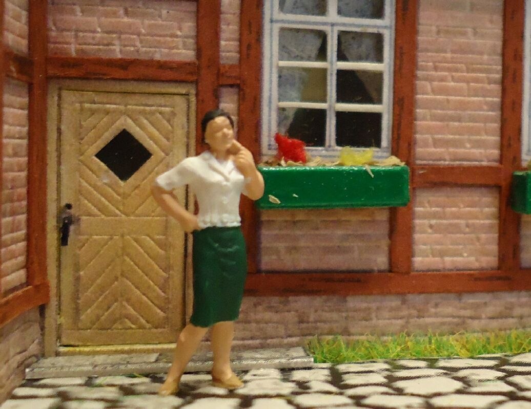

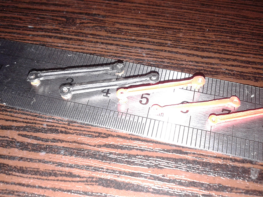

Ооо, спасибо. Кстати, да счас покажу еще фигурки самопалы, использую пластику подогнала девочка знакомая, она из нее кукол большущих делает. Наверно создам тему, про БР 01 который счас делаю.
- Повідомлень: 2589
- Been thanked: 136 times
Челы, делал для паровозов впихивать в места где без них скучно))

Той, що з відром просто в епічній позі
Хотілося б глянути на готову, пофарбовану фігурку на місці.

страшненькие, даааа ) но если работать иработать можно и научиться не хуже, хотя сча скоро будут все 3д печать делать)

А мне дядька в шинели понравился.Хорошо получился.Живо даже очень.

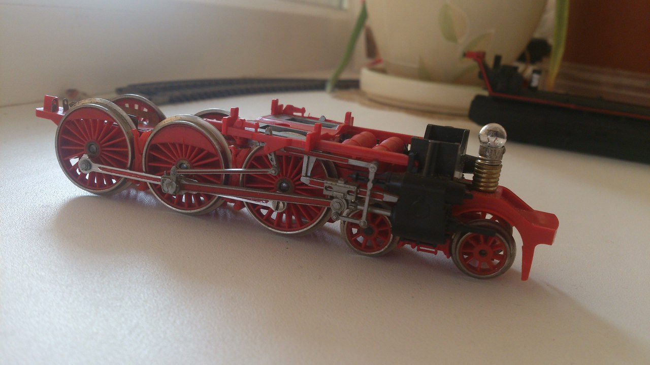

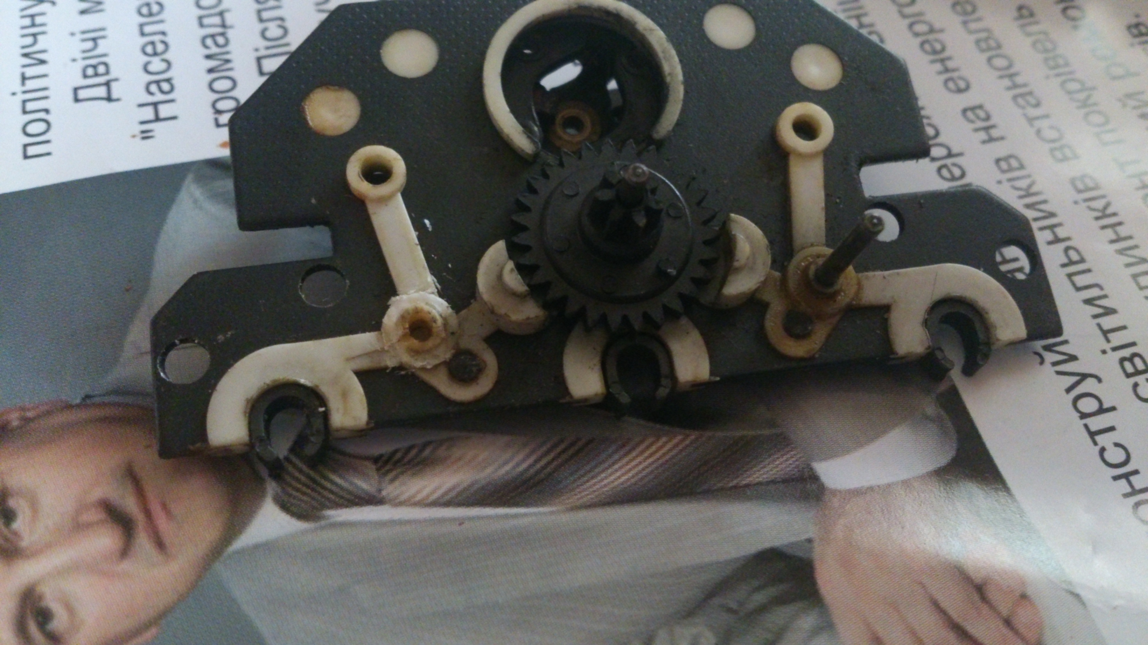

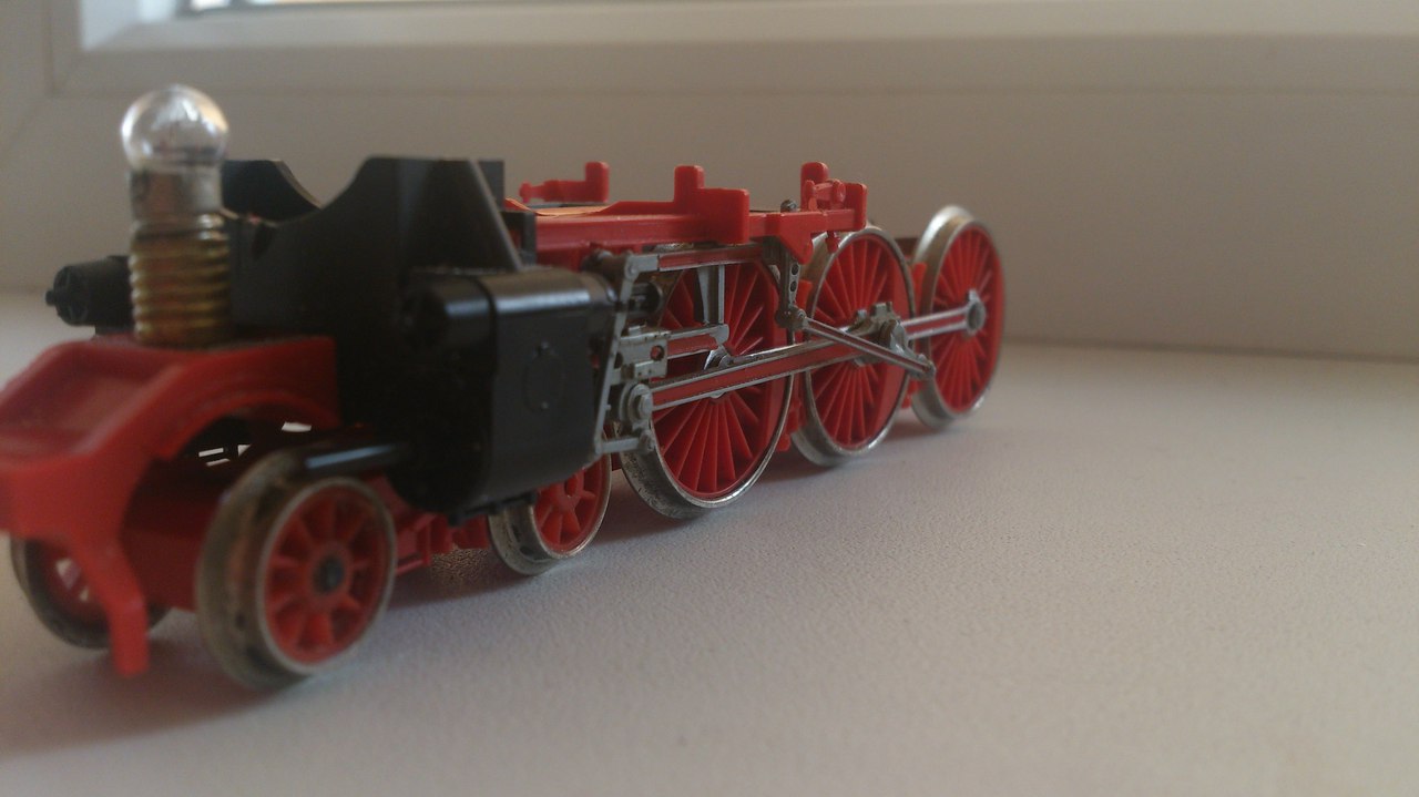

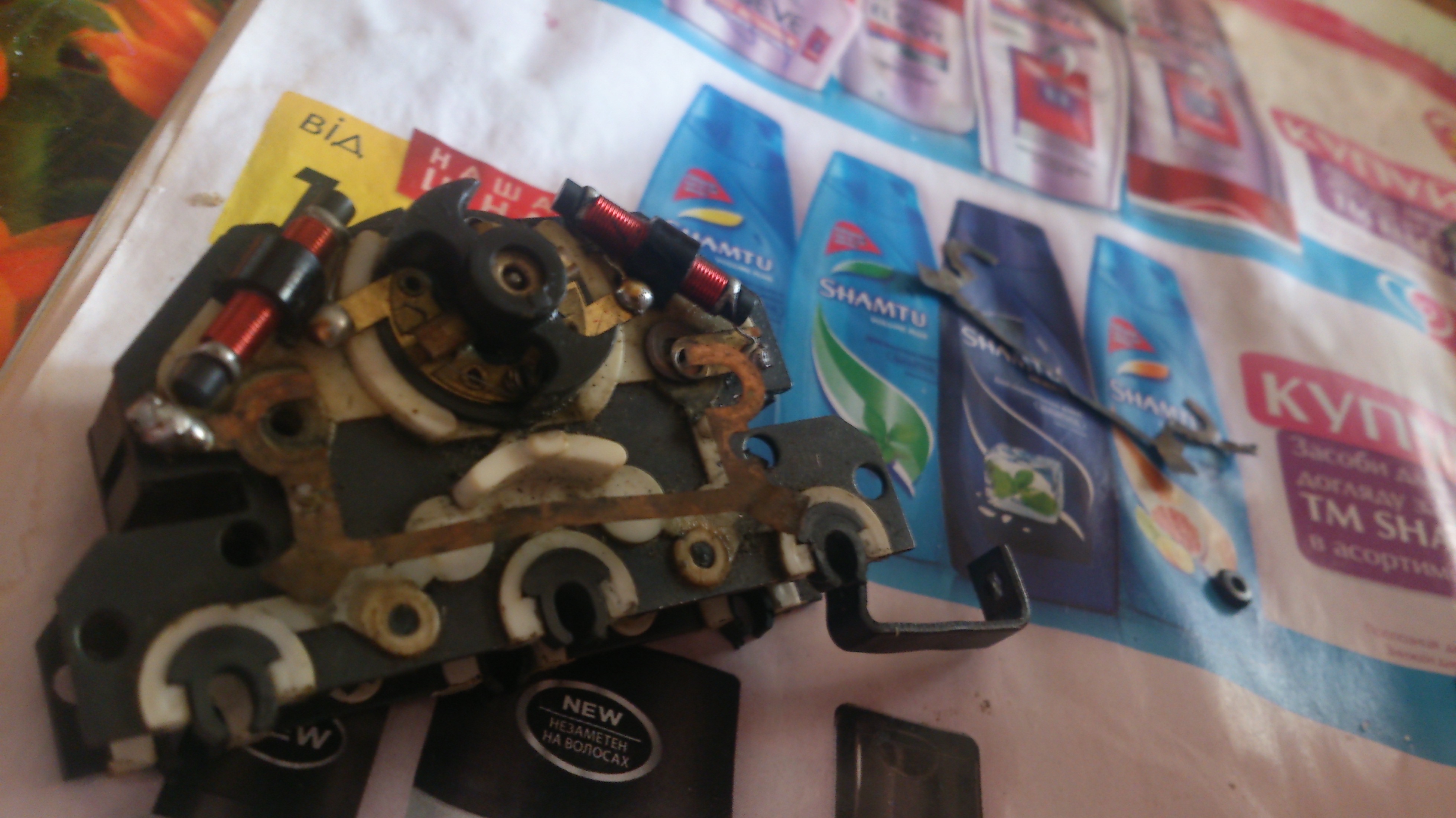

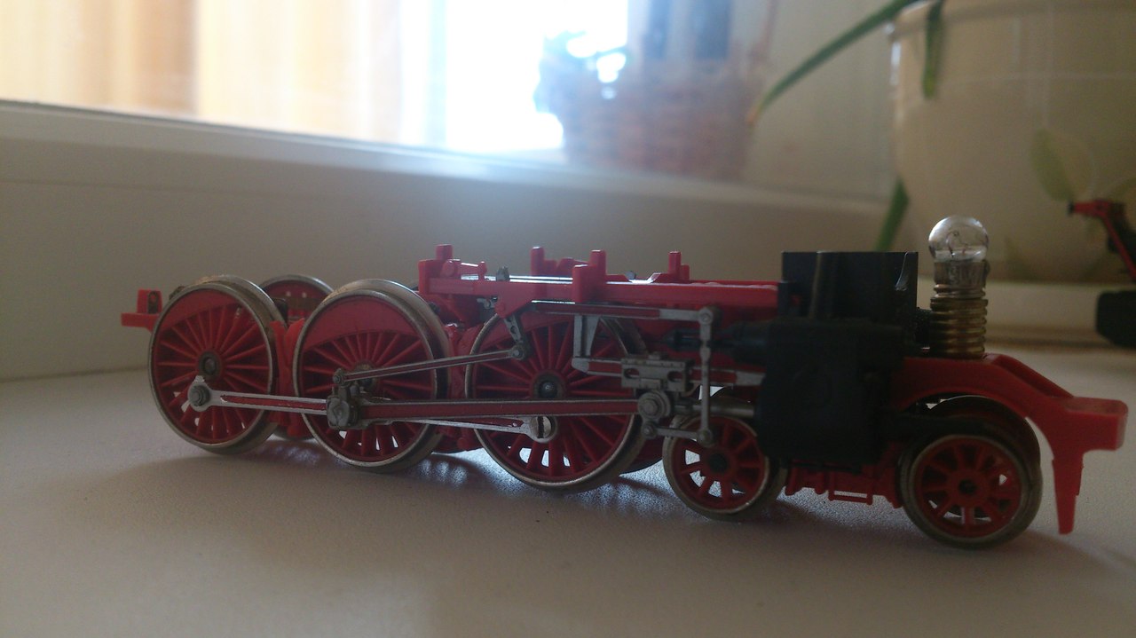

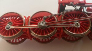

Почалося літо, це значить, що мій модельний анабіоз закінчився. Тепер займатимусь пілінгом з деякою стабільністю.
За цих 2 дні зміг відремонтувати 1 з редукторів ходовки від Нохаба, подарованої Vover`ом для відновлення мого Жуфа.
Пішло так багато часу через те, що загубилася пружинка для щітки мотора, яку я замінив самопальною з простої пружинки, яка є у звичайному йо-йо. Займусь далі мордою до півторашки.

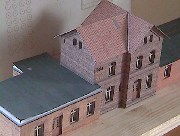

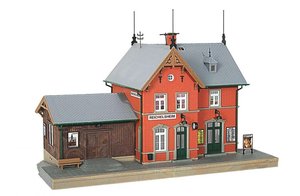

Сьогодні нарешті почав робити вокзал, нарешті визначився остаточно з дизайном. Запав в душу вокзал від Кібрі Reichelsheim,
але мій внутрішній єврей сказав: "Ой, вей, таки зачем платить больше?" І знайшов майже його, Dahlewitz, на давно відомому мені сайті. http://gtp.de/kartonmodellbau/dahlewitz.htm
Майже такий, але треба буде зробити невеликі зміни, додати деталей, змінити колір. Стіни - фанера, дах - полістирол. Може облицюю стіни ним також - треба ж-таки імітувати цегляну кладку. Поки що результат невеликий - вирізав заготовки стін, але порізався сильно - того до завтра на "лікарняному".
Панове, як можна зобразити кладку на фанері і чим витискати черепицю?

Аккуратно, не хватало все желание отбить от стройки.
Я в детстве тоже часто резался, делали модели самолетов, кораблей из дерева, пока дядька один не сказал, реж всегда от себя или на столе, сильно прижав деталь. Так и повелось.
Опыта изготовления такого не имею, но интерезирен.
Я б сделал так, но это лично мое мнение) (не хочу, чтоб меня вспоминали "не злим тихим словом")
Вариант 1
1. Купить обыкновенную самую дешевую шпатлевку за 18 грн.
2. Аккуратно нанес тонкий слой в 1-2 мм.
3. Высохло, шкурнул
4. Нанес рисунок между кирпичами, шилом вдоль линейки или еще как.
5. Прокрасил аккуратно и без фанатизма, чтоб не пропитывалось цветом цемента который между кирпичами.
6. Валиком прошёлся по самим кирпичам.
Вариант 2
3. Пока слой окончательно не высох, на подсыхающую поверхность положить какую то тряпочку похожую на структуру кирпича или стенки, дабы передать текстуру.
4. Предварительно вырезать из пластмассы или спаять из проволоки трафарет, выдавить прожилки между кирпичами.
Вариант 3
1. Взять текстуру готовой стены, высокого разрешения, можно и самому нарисовать если владеем фотошопом.
2. Распечатать на офигительном принтере) который есть под рукой)), а потом сделать либо валик небольшой либо кирпичик в виде чупса на палочке и на мягкой поверхности повыдавливать их в бумаге с обратной стороны.
2+..... Повыдавливать прожилки между кирпичиками, а сам лист можно тоже немного мм. типа помять придать текстуру кирпича.
Повторюсь, опыта в подобном не имею но думаю может получится, лучше на чем то проверить. И кстати не знаю какой слой фанеры. Его при большом уровне влаги может погнуть, коробить.

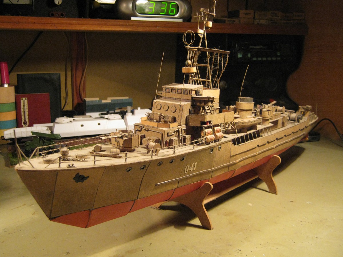

А может для начала попробовать в картоне?..Hockenheim писав:Панове, як можна зобразити кладку на фанері і чим витискати черепицю?
В картоне все эти кирпичи и черепица запросто делаются. Немного занимался этим вопросом и, в общем-то, знаю, о чём говорю.
http://only-paper.ru/forum/37-7007-1

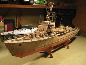

Модель уже года четыре принадлежит Стинке. А до того я ещё и на каком-то конкурсе с ней занял первое место.
В дальнейшем перешёл на изготовление картонных моделей полностью под покраску. Но можно оставить цвета разработчика и просто задуть лаком, дабы создать защитный слой.
Что касается долговечности таких моделей, то просто покажу пример.
Тральщик в 1:100. Собран из журнала "Maly Modelarz" в 1980 г. Никаких защитных покрытий не применял. Мне тогда был 21 год...

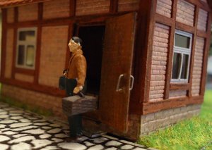

К сожалению сейчас нет под рукой нормальной фотки чудесного здания ЮрСаныча.
Поэтому добавлю пару фоток,на которых отчетливо видно как продавлен кирпич и
огламурен фасад.
К слову в одном из строений полный интерьер,двери открываются
и внешне здания намного сочнее выглядят чем их пластиковые аналоги.
Дуже дякую, тоді зроблю той вокзал і обклею картоном
Сьогодні робив бічне крило - рівняв краї і прорізав вікна. Темп повільний, але стараюся.
