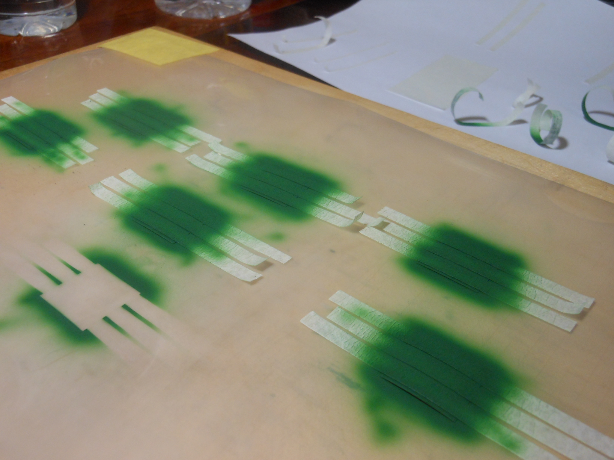

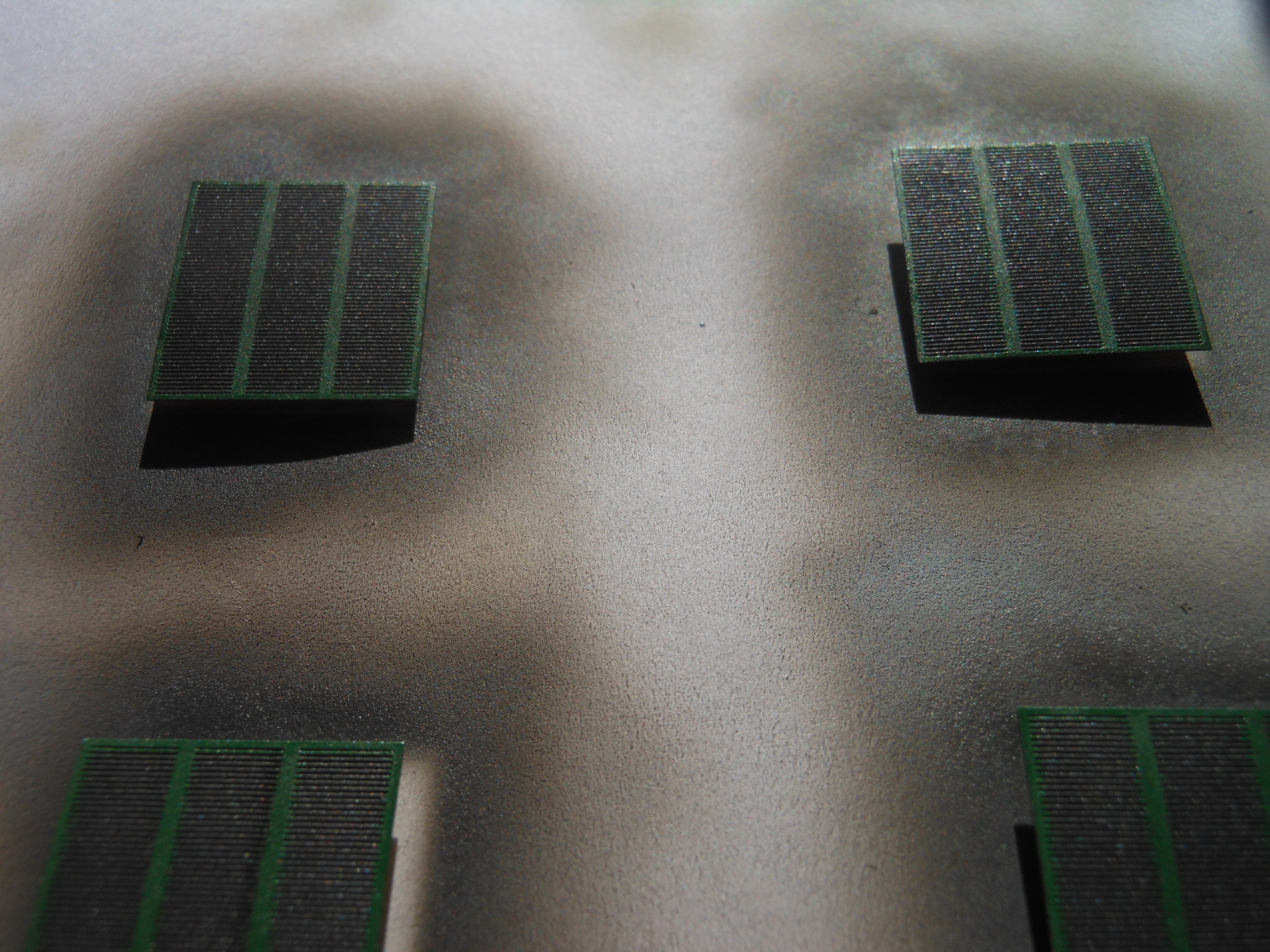

Выдалась свободная минутка и я решил начать осваивать наклейку фототравленных табличек. Покупал здесь http://www.gassner-beschriftungen.de/ Выбор на DRG, DB и DR там огромен. Накопилось у меня табличек немного и лок как раз был под рукой. Итак фото процесса. Сначала все с помощью малярной ленты закрепил на листе полистирола, затем задул с аэрографа и очистил нулевой шкуркой.
ЗображенняЗображення
Работа по очистке просто захватывает, а вот отделение это чистый ад. Вижу уже не очень и даже мощная лампа с лупой не помогает. Отсюда сделал для себя вывод: сначала все отделяем, подчищаем заусеницы, потом красим.

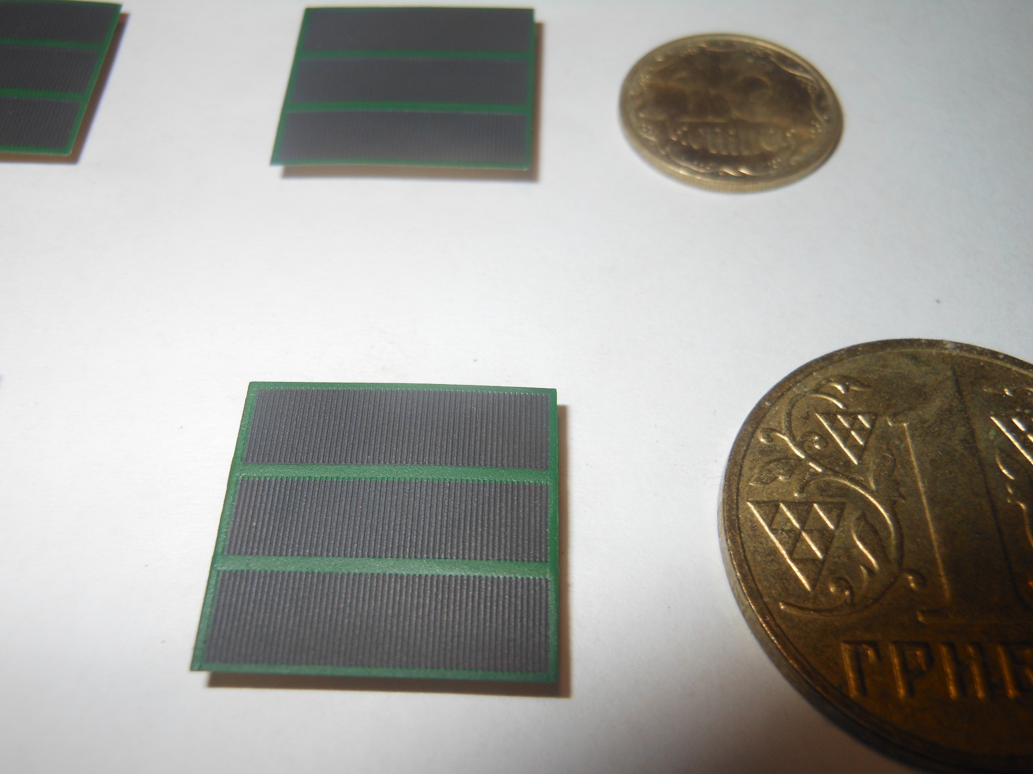

Подготовленные к установке таблички. Качество вполне хорошое, надписи читаются и четкие. Работой герра Гасснера я доволен.
А вот своей работой я остался крайне не доволен. Первое, надо было удалить старые декали. Они от клея стали растворяться и растекаться....Второе клей растворяет вейнертовскую нитрокраску...Пришлось наложить маски и задуть таблички уже на локе. Отсюда сделал еще один вывод: таблички можно сразу клеить на лок, а потом уже красить и зачищать. Игорь (burbon) предложил интересный вариант клеить уже окрашенную табличку на прозрачный двухсторонний скотч. Надо попробовать, но клей мне как то больше по душе.

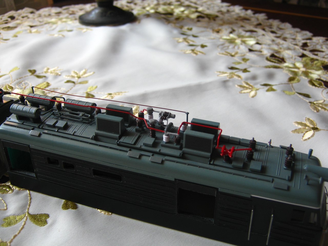

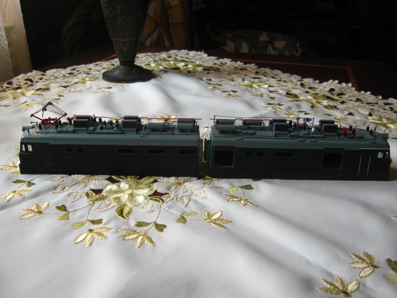

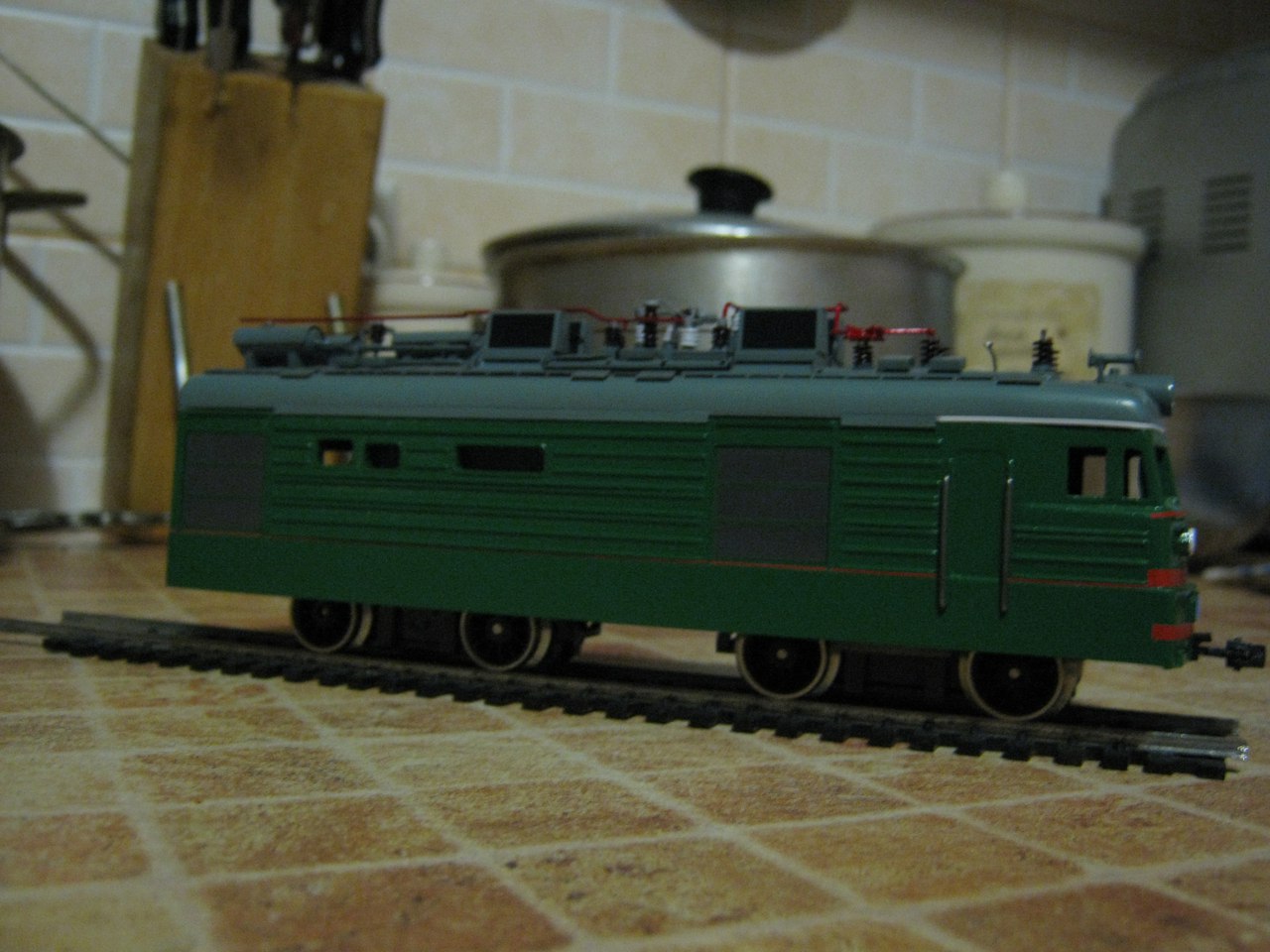

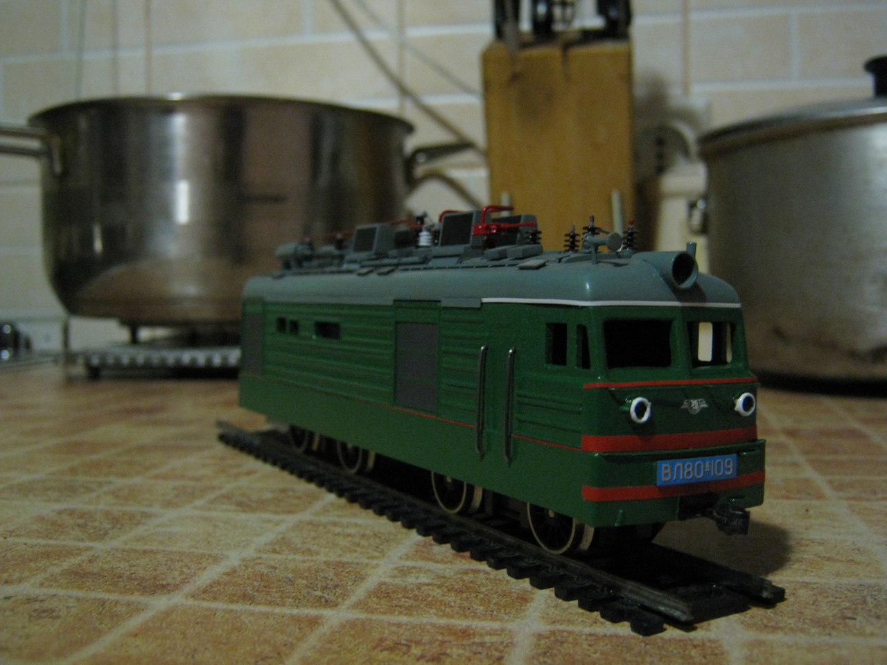

vitala270015
Повідомлень: 47
З нами з: 17 жовтня 2015, 11:02
Звідки: Одесса
Re: Тюнинг выходного дня
Повідомлення vitala270015 »
я себе в ходе покраски травленки усложнил работу в разы - 14 раз переделывал :lol: но результат конечно обрадывал
OldVik
Повідомлень: 251
Имя: Виктор
Звідки: Одесса
Повідомлення OldVik »
vitala270015 писав:я себе в ходе покраски травленки усложнил работу в разы - 14 раз переделывал :lol: но результат конечно обрадывал
А что это?
vitala270015
Повідомлень: 47
Звідки: Одесса

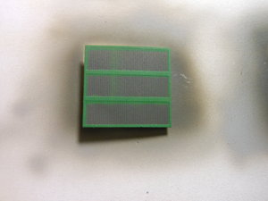

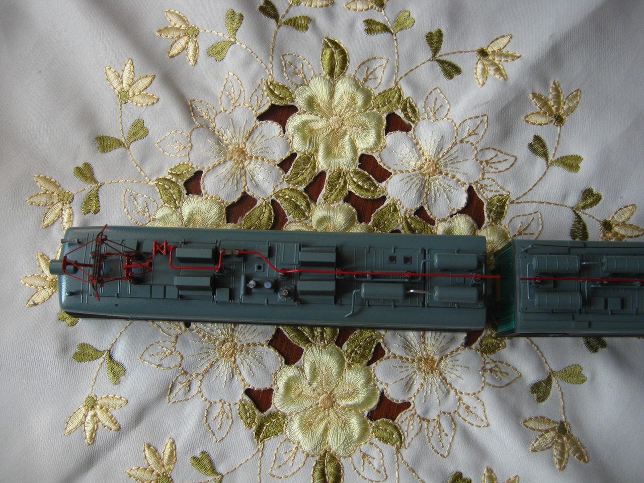

Это форкамеры на ВЛ80к
Повідомлень: 4024
Has thanked: 1152 times
Been thanked: 1274 times
Даешь обзор ВЛ80! :)

Крышевое ВЛ похвальное! 8-)
