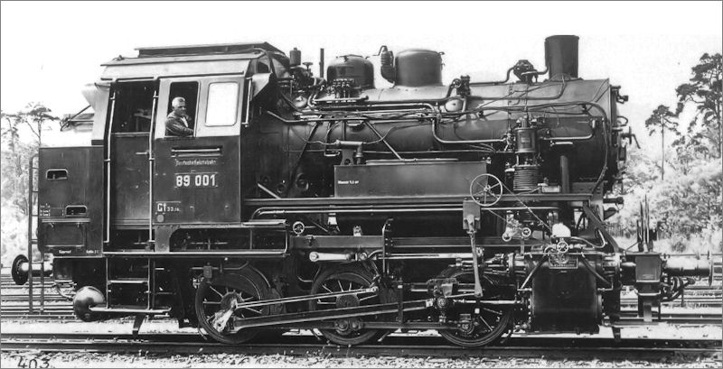

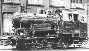

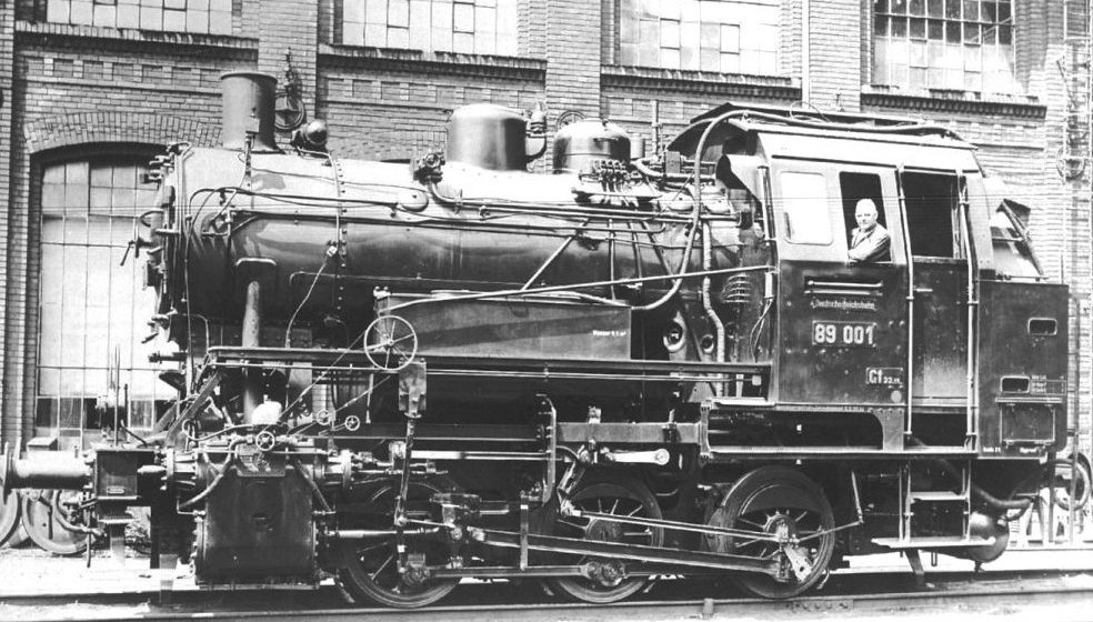

Есть еще один и планирую его переделать в 89 001 как на фото ниже. Сею фото мне скинул Дионисий пока общались вне форума и я загорелся, уж очень он мне понравился.

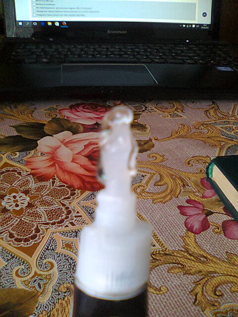

Возможно надо сначала грунтовать перед покраской, а то в местах где есть клей краска больше блистит
Я использую суперклей - гель, он не течет но дороже 25-30грн.,
житкий суперклей 5грн. для отвердинения бумаги или картона (но есть разные упаковки возможно есть подделки),
а для основной склейки вот такой ПВА - густой не течей, быстро сохнет:

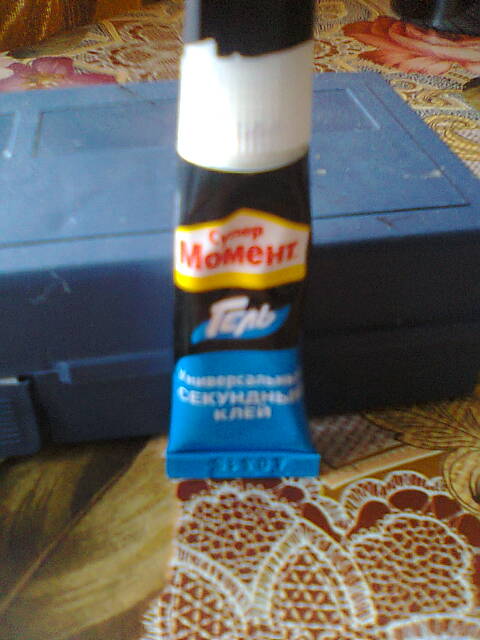

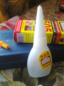

Re: BR 80 передел
Я тоже почти весь последний макет на "Столяре" изготовил.Отличнейший
клей.А вот 505е супер клеи почему то последнее время попадаются такие,
которые клеят только пальцы,но не детали.
И схватываемость низкая.
Поэтому стараюсь использовать только гель.

Re: BR 80 передел

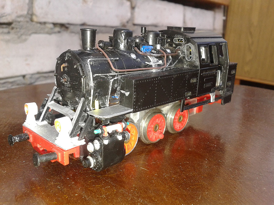

Да уже клею гелем, спасибо у жены на нычке был) Вчера вырезал окна, спереди. Фото скину позже тк. не хочу лишнего флудить. Думаю у создателей форума там не хранилище гугла.Stinky писав:пальцы,но не детали.
В некоторых местах, особенно где лестница внизу и тп. еще планируются кое какие доделки, по этому там и видно потеки. В целом если их использовать правильно, то думаю можно добиться для доделки моделей таких штук как потеки масла, старение дерева, ржавчинка ну и тп.
Плохо то, что негде купить электро запчасти у нас в городе( особенно диоды, резисторы и тп. мелочевку.

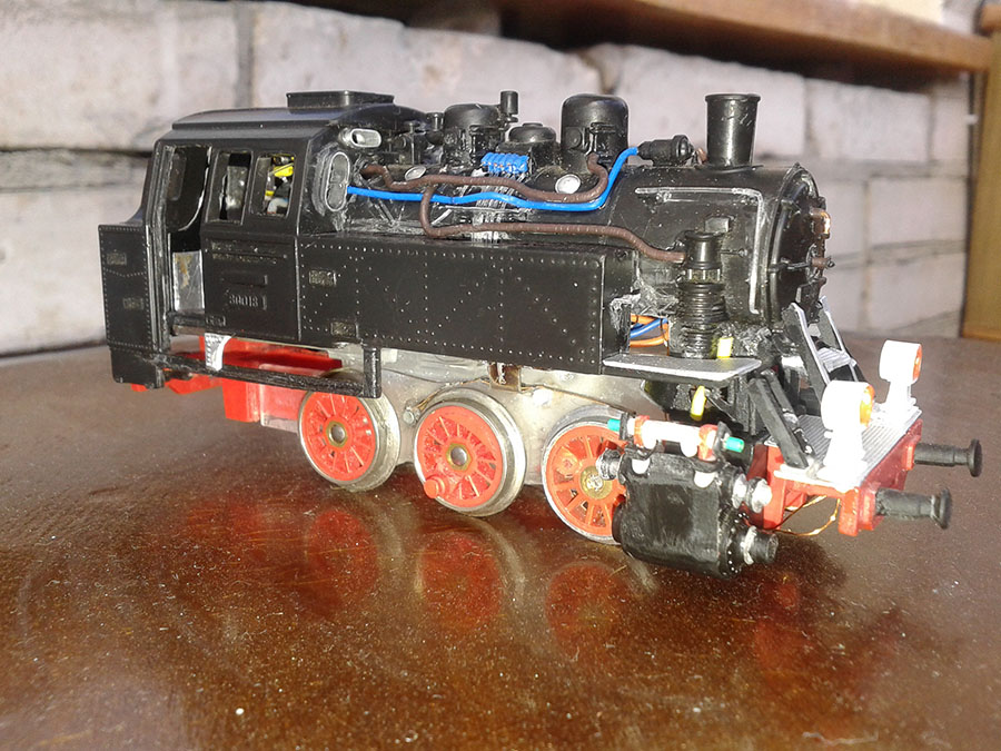

Re: BR 80 передел
Немного ребенок добрался, поломал переднюю лестницу, но в принципе не страшно, она не нравилась, придется менять.
Так сказать для продолжения обсуждения (пока меня не будет), пара фоток. Вырезал окна и подпилил паровые машины.
Правда на фото как то плоховато смотрится, в жизни лучше, не пойму. Толи камера хм., цвета нарушены и где подчищено и гладенько там белые пятна, как будто потеки клея.

Re: BR 80 передел
Мені подобається. Як для саморобок - гут

Re: BR 80 передел
Поддерживаю.Muton писав:Трубопрводы из проводов излишне толстые. Сними хотя бы изоляцию - будет лучше.

Re: BR 80 передел
Та уже как бы поздно снимать изоляцию.Уже на следующей модели можно.
И я думаю что толщина "растает" после покраски черным цветом.

Re: BR 80 передел
Да будем пытаться. Если честно то трубы и хотел сделать чуток толще для придания модели .... какого то более .... не знаю как сказать вида. Но видимо переборщил( Снимать уже поздновато, немного попытался но не то.
Сегодня возился со ступеньками передними и паровыми машинами. Фото немного позже.

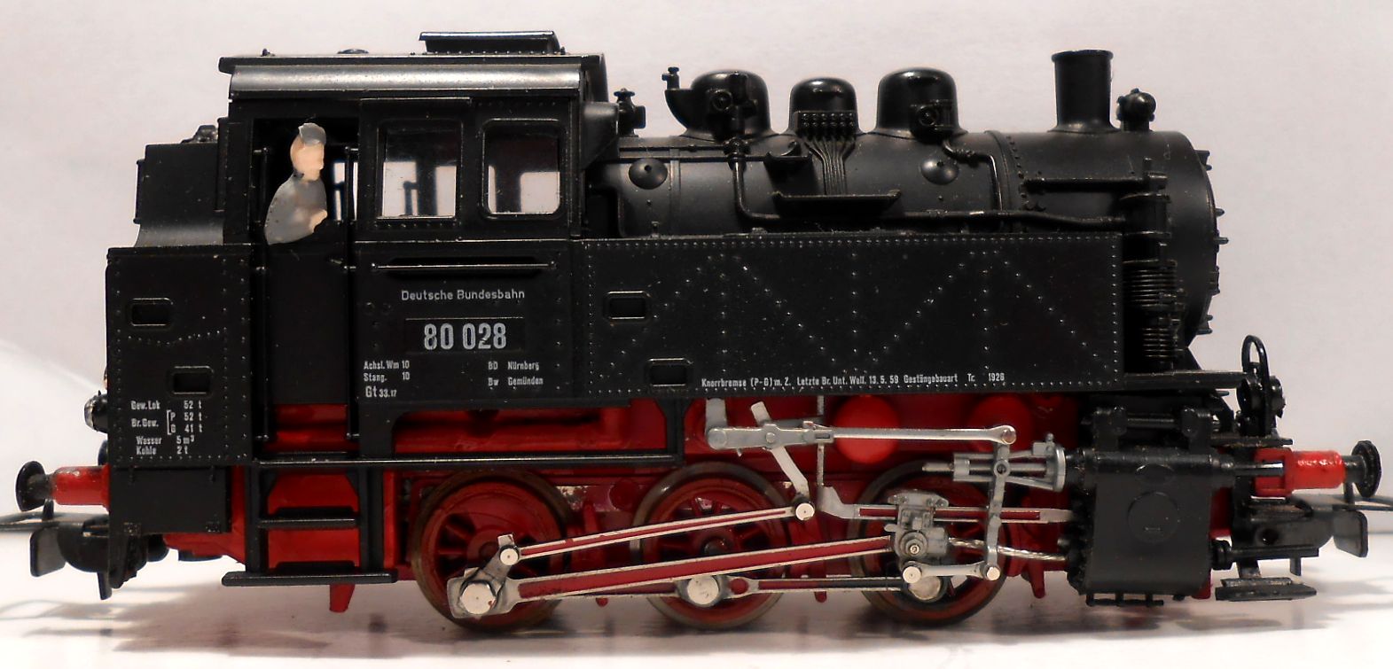

Re: BR 80 передел

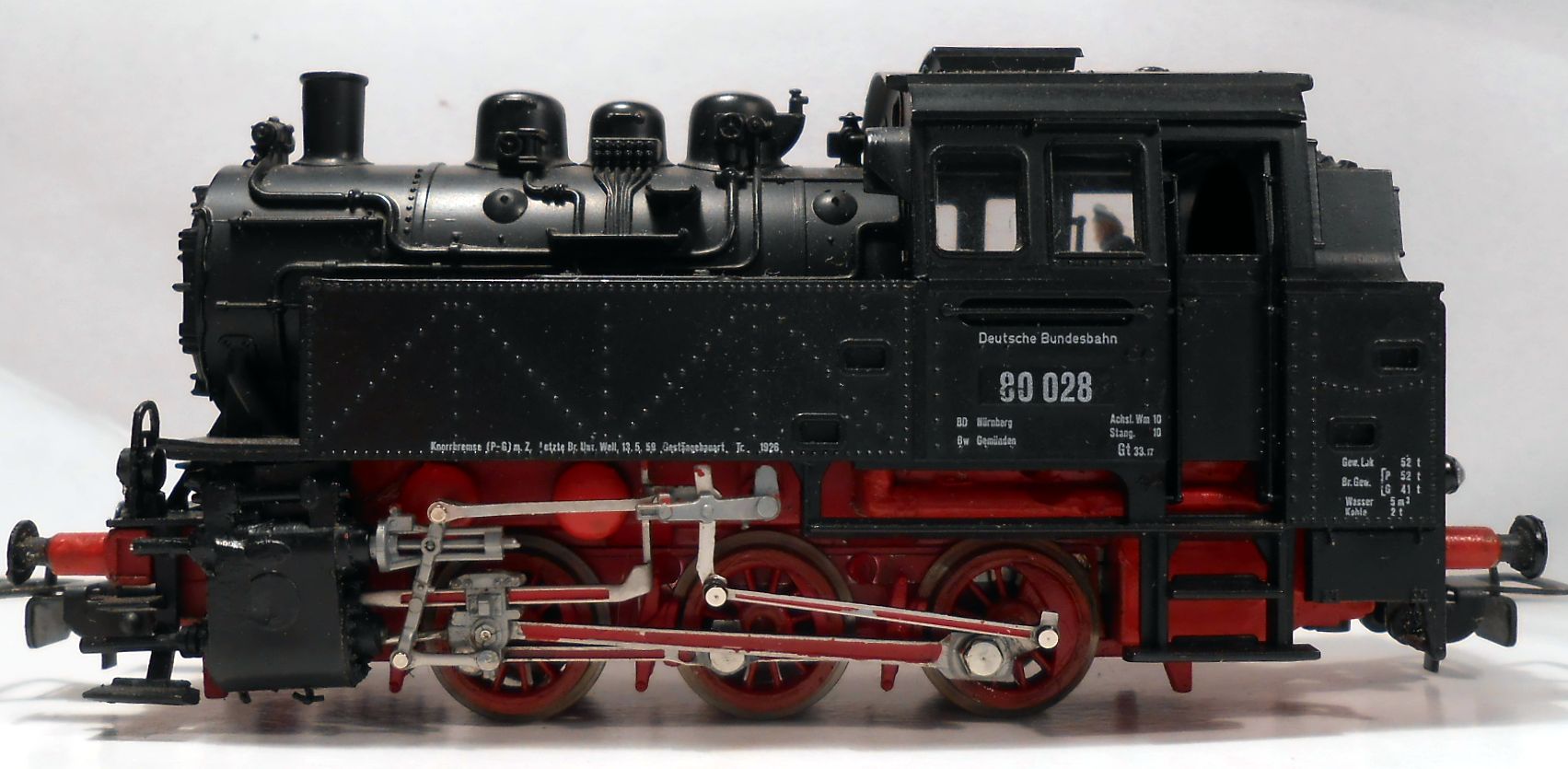

Может кто нить сделать фото полно кулисного варианта, хочу увидеть механизм с одной стороны и другой одновременно, дабы определить их положения.
Сейчас просто вожусь с парораспределительным механизмом и судя по пиковской версии то у него положение симетричное, но думается мне просто колеса провернуты, ведь тогда теряется смысл механизма (движение рывками).
Может чего не догоняю.

Re: BR 80 передел
Даже на юниоровском BR80 Old Piko смещены на оси на 90º, как и должно быть реальных паровозах.T-1000 писав: судя по пиковской версии то у него положение симетричное
