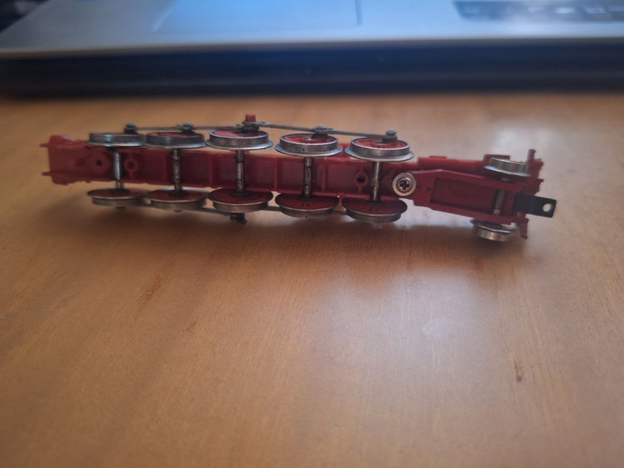

Я думав замінити колісні пари на тендері свого Br50, думав використати колпари стартових тендерів. Виглядали класно, але треба було думати як закріпити. Аж раптом серед непотрібних вагонів я побачив стартовий піко з пластиковими спицьованими колпарами.
Купив ще один такий вагон. Пофарбував колеса акриловою фарбою в червоний. В принципі вони натужно стають в візки, але не обертаються вільно, думаю "розробляться". Капнув олії, крутяться помітно краще.
З проколів (куди ж без них) коли розгинав викруткою метал, щоб поставити колпари відламав дві боковини. Але я і так думав якось з них знімати форму, щоб відливати копії. В такому вигляді це зробити буде легше. Але треба буде якось вклеїти потім назад.
Колісні пари від стартових тендерів виглядають яскравіше, але раз вже на паровозі колпари суцільні, без "просвітів", то більш правильно виглядають такі ж на тендері. Я бачу ці старі бр50 є і з реально "спицьованими", я бачив такий на віоліті, але його купили. То ок, в мене буде такий.

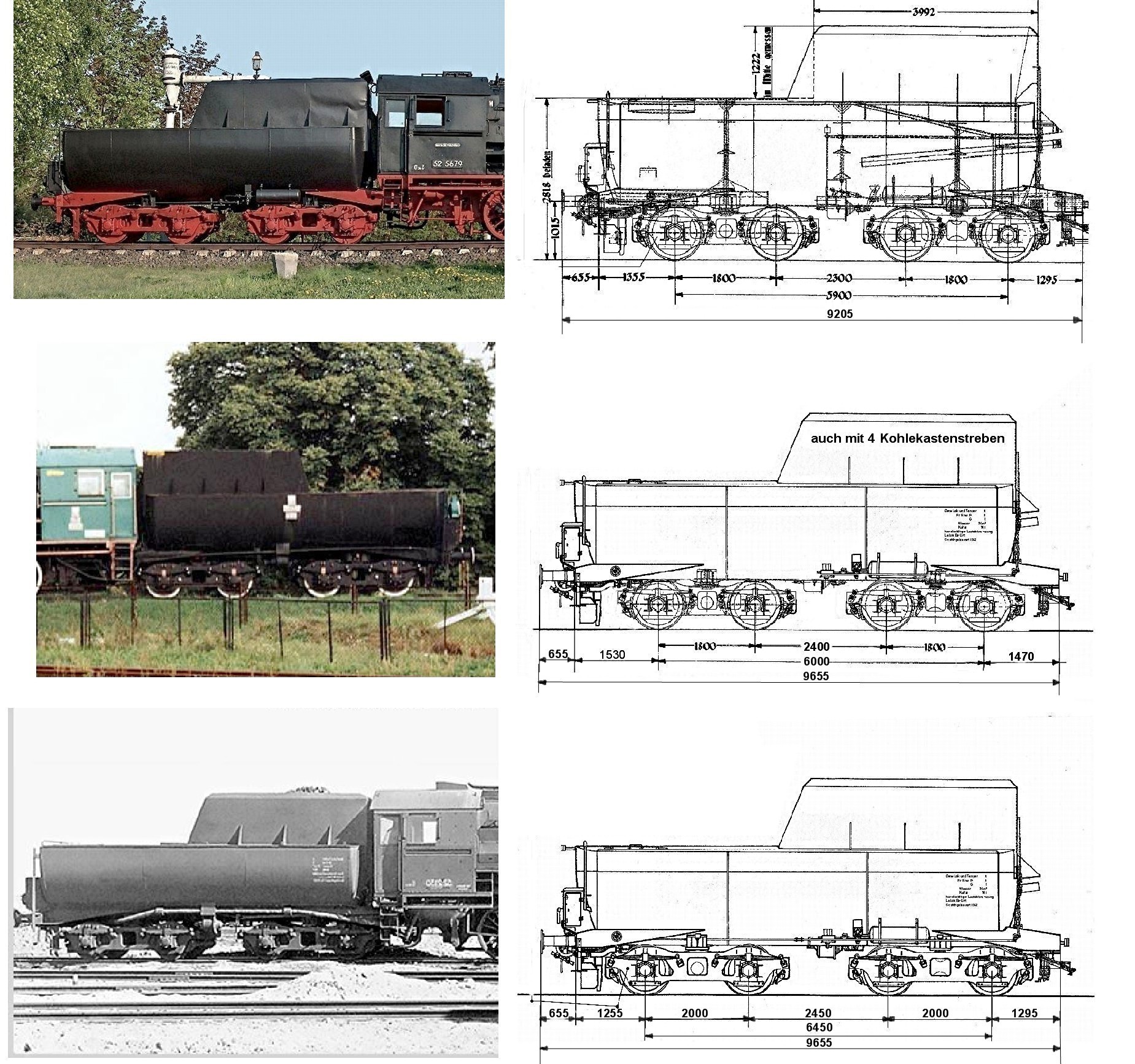

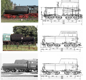

Мій лінивий запил на тему wasserwagen/zusatzwagen T16. Я надихався темою vover`а, але зробив все по простому через нестачу інструментів і обладнання. Сподіваюся знайти декалі, тоді може і перефарбую нормально все. Багато де треба доробити, допиляти, зашпаклювати, замінити зчіпку, але це просто хоча б щоб тендер стояв на полиці, а не лежав розібраним в коробці.
Я не бачив жодного фото такого тендера з Br95, але поки хай буде
Може з часом попадеться Br89 (Prussian T3)

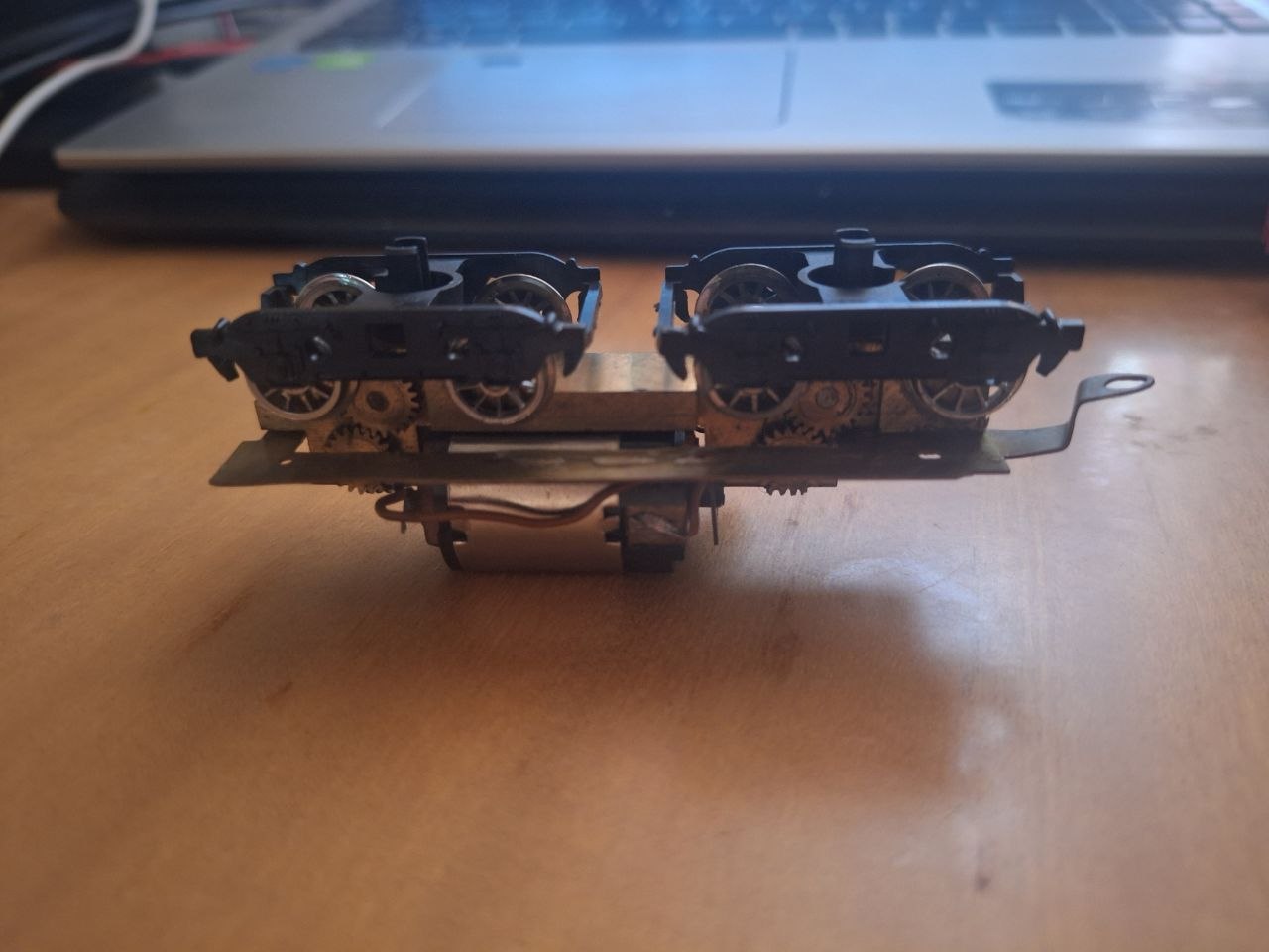

"Колхозинг" NEM шахт на старий кран Marklin. В хід пішла пластина, що фіксує корпус стартового 80го піко, відпиляв потрібне, нарізав різьбу в рамі крану під гвинт, прикрутив. Приклеїв відламані NEM шахти, які в мене були.

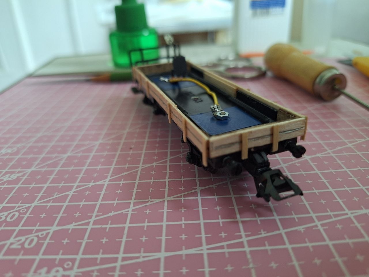

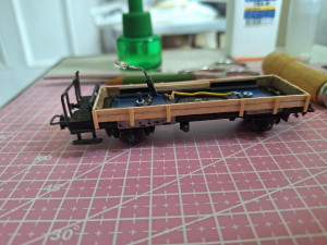

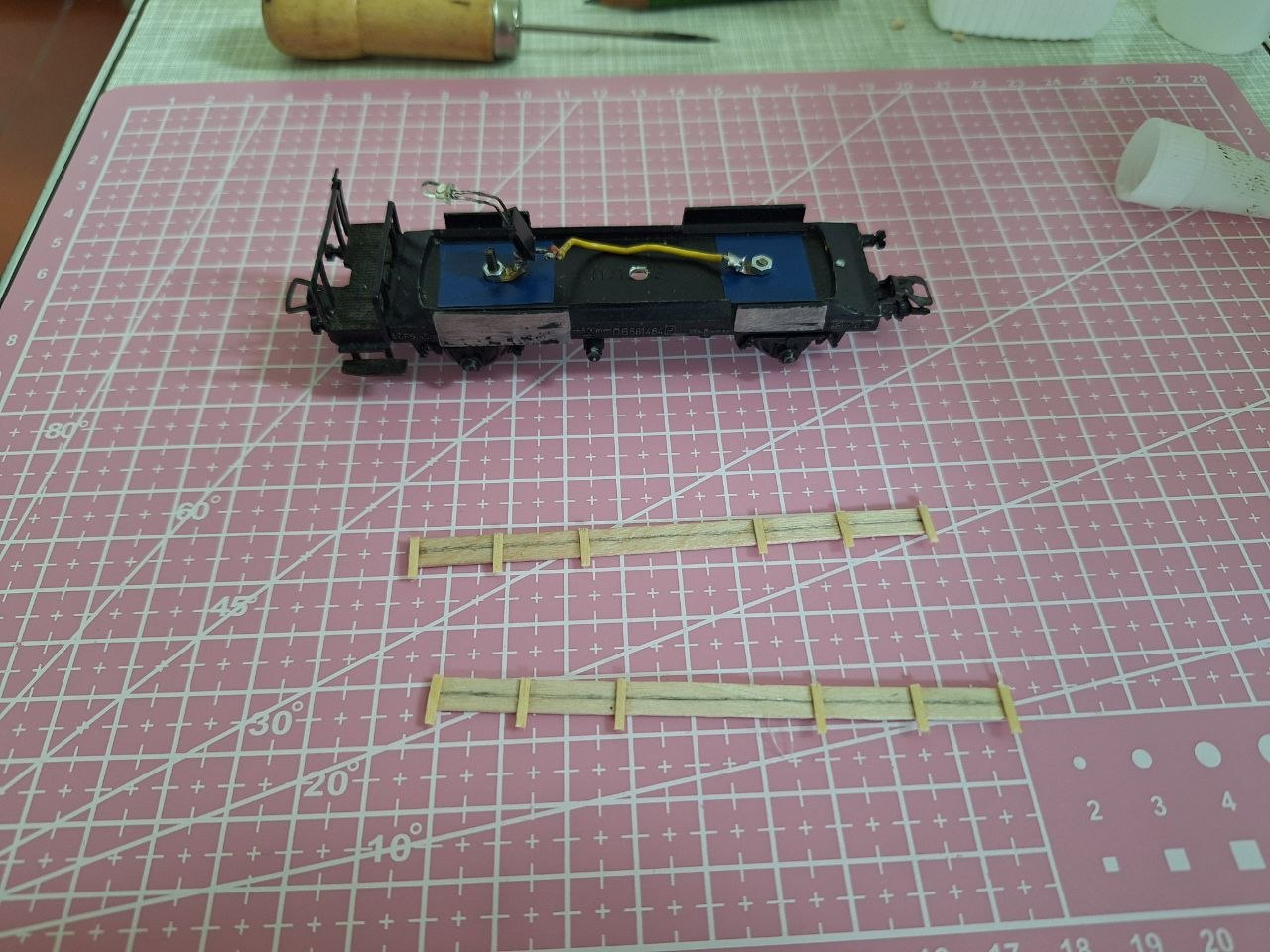

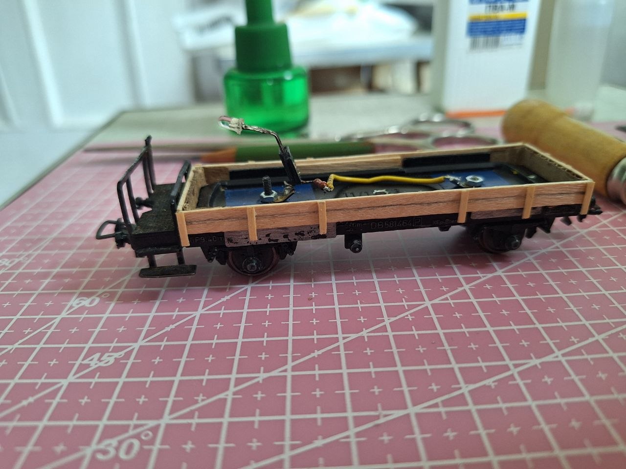

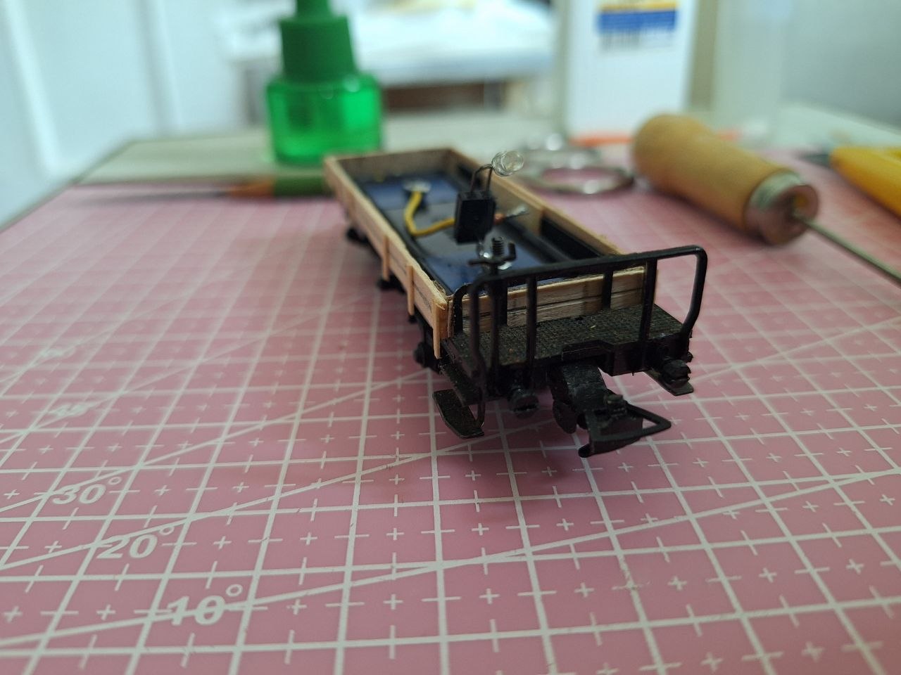

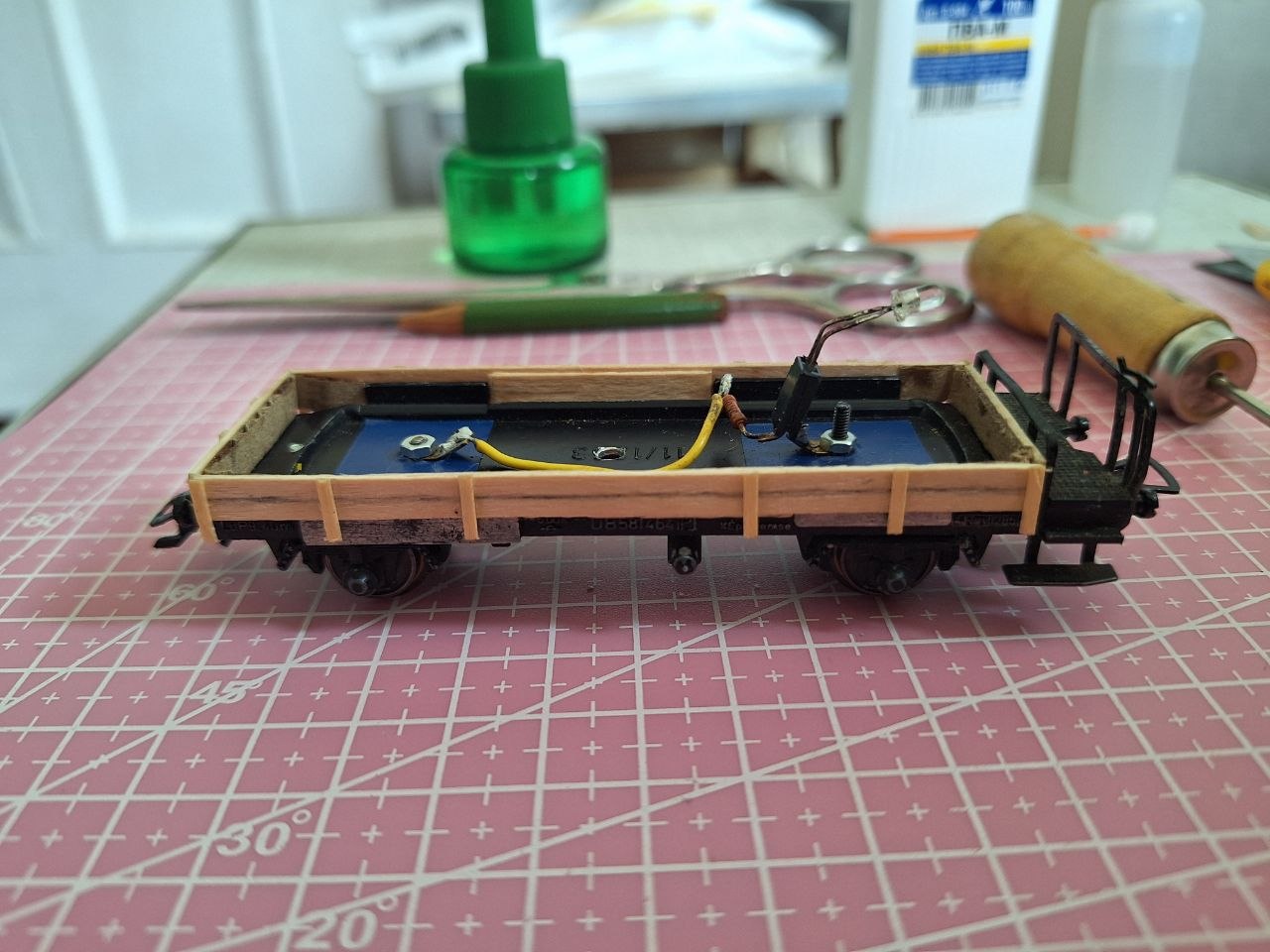

Якось купив був за безцінь чистячий вагон Kleinbahn, а саме шасі вагона і бачок, без корпусу. Тоді купив древню цистерну Fleischmann чисто заради самої "бочки". Відпилявши її дно і розширивши отвір я зміг засунути в неї металевий "бачок" і прикрутити довшими шурупами до платформи. Вийшло круто саме тим, що цистерна не декоративна, а функціональна. Негарно вийшло, що з одного боку завеликий "звіс", розбавлю якимись деталями може. Поки що там буде просто гальмівна площадка.
Також можна додати всяких труб і рукавів типу як тут:
Мав поламану драбинку від цистерни Piko, наклеїв малярну стрічку на цистерну, позначив отвори для драбинки, але це чисто щоб припасувати (кріплення на драбинці зламані). Фіксувати ж драбинку буду на магніт, щоб легко знімати при потребі. Знизу приклею на неї цей дріт, він магнітиться. Але спершу вирівняю і розплескАю.

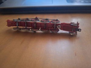

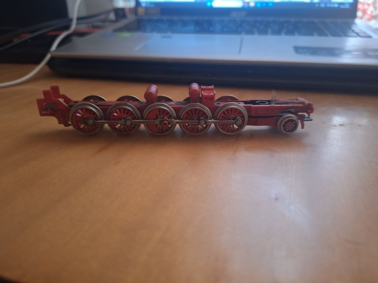

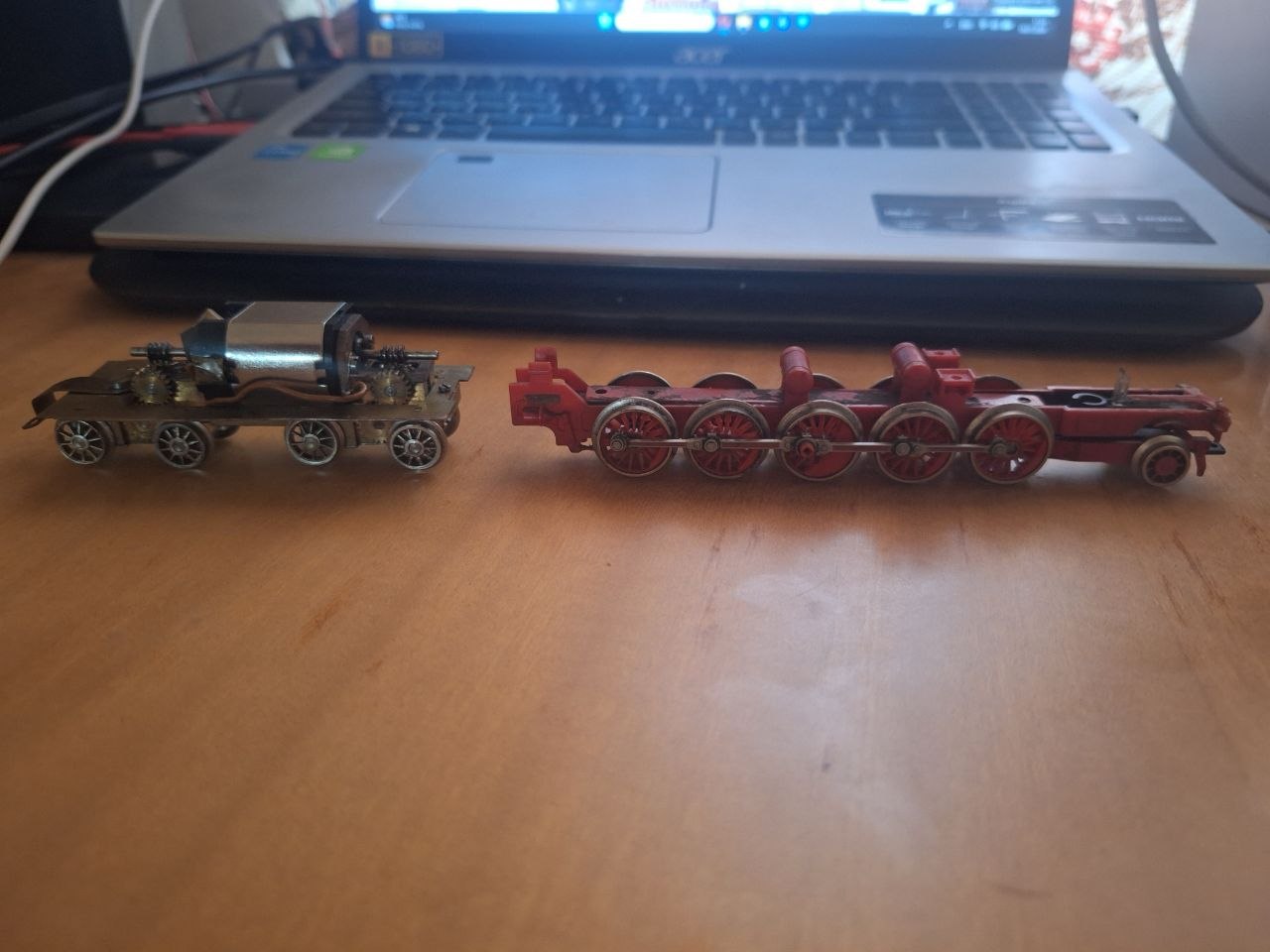

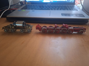

Сьогодні я окинув оком свої модельки і вирішив "подружити" бігунок Fleischmann Br50 і раму Gutzold Br52, зрізав кріплення на рамі гутза, закрутив саморіз, обрізав бокові обмежувачі бігунка. Брав ті деталі з думкою зробити саморобний Br50 Reko, але на чеському аукро купив голову Roco Br 50 DB, робитиму 50.36 DR з нього. А з рами 52го зроблю... 52.8 реко (хоча про нього не мріяв взагалі). Маю кабіну і старий котел. Бігунок зі спицями, але по можливості заміню на дисковий.
З купленого раніше хламу (страшно стає коли розумію, що замість того всього лому краще було купити нормальний готовий 50 DR Roco) знайшов шасі тендера M+F, який непогано підійде для перетворення його на тендер-ванну для 52го (умовності і натяжки будуть, але маю щось зробити з того лому). На щастя, умовності допускає кількість варіантів "ванн".

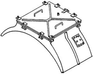

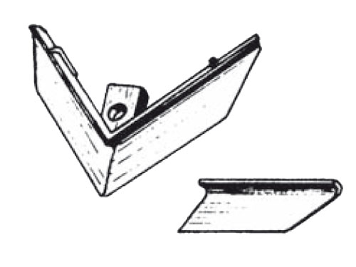

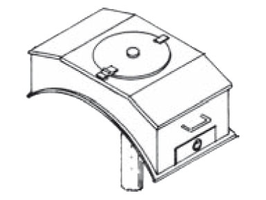

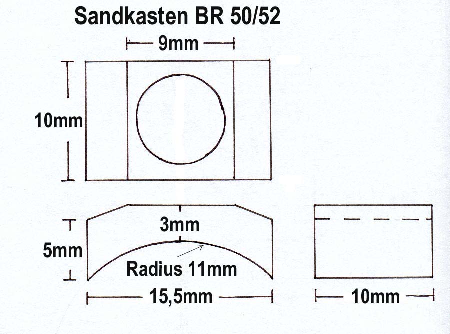

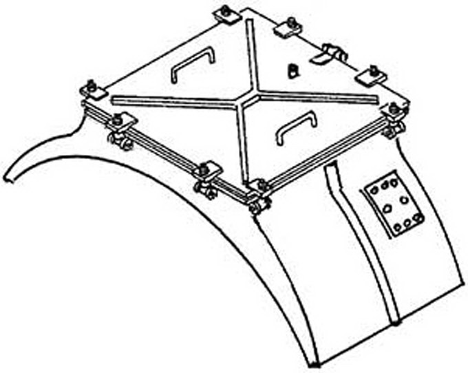

Прохання до камрадів: мені дуже потрібно ящики для піску і димову коробку (а краще цілий Reko котел 50E для 50Reko і 52Reko), ось креслення ящиків з піском, замовив би 6 штук виготовлених на 3д принтері. Тоді купив би корпус Br41 Piko і поставив би ті ящики на нього.

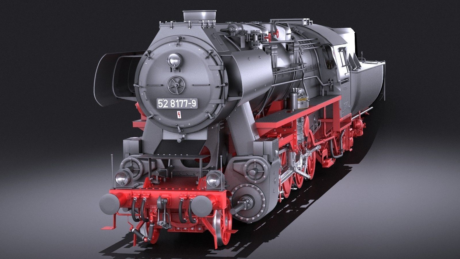

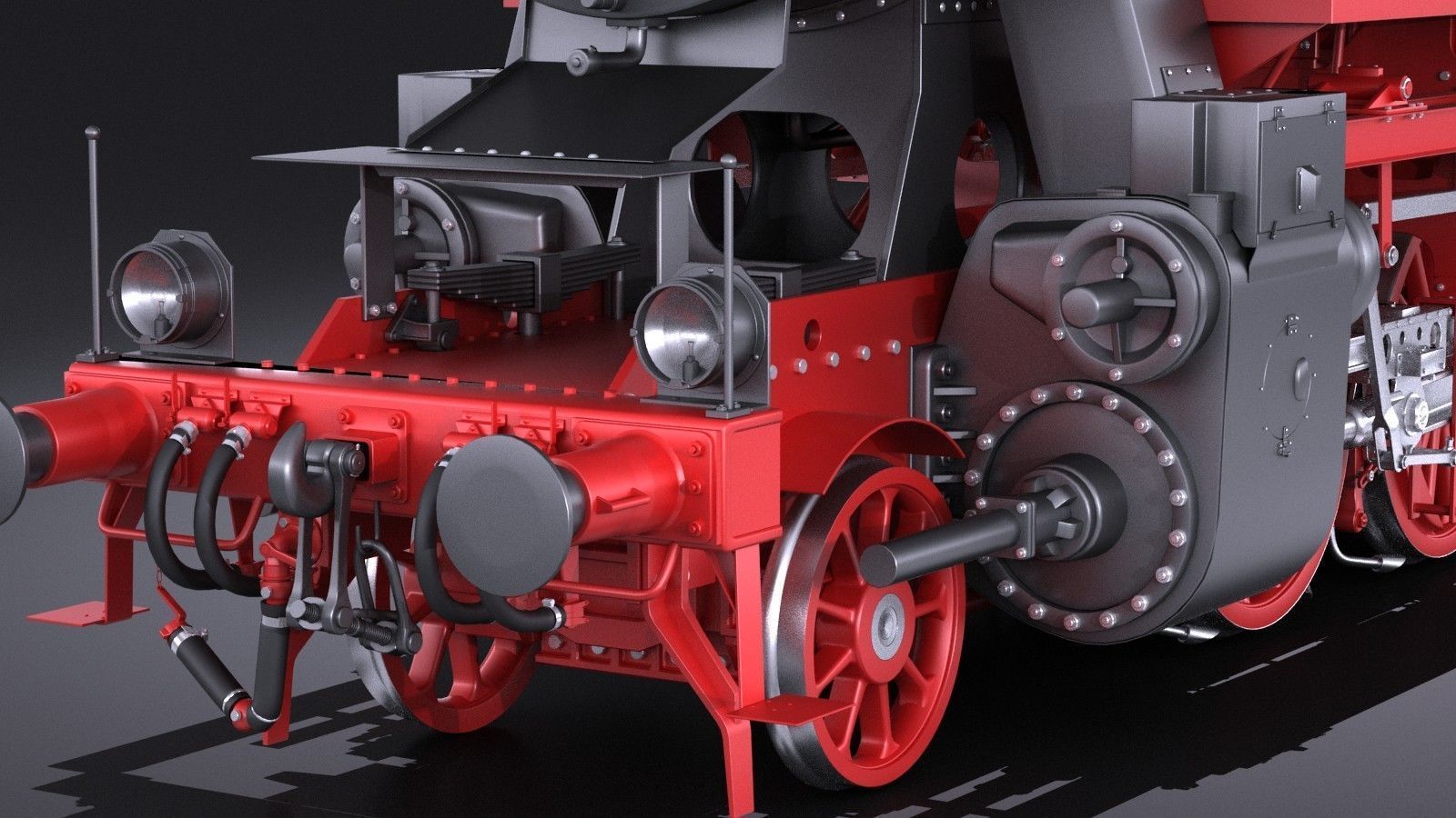

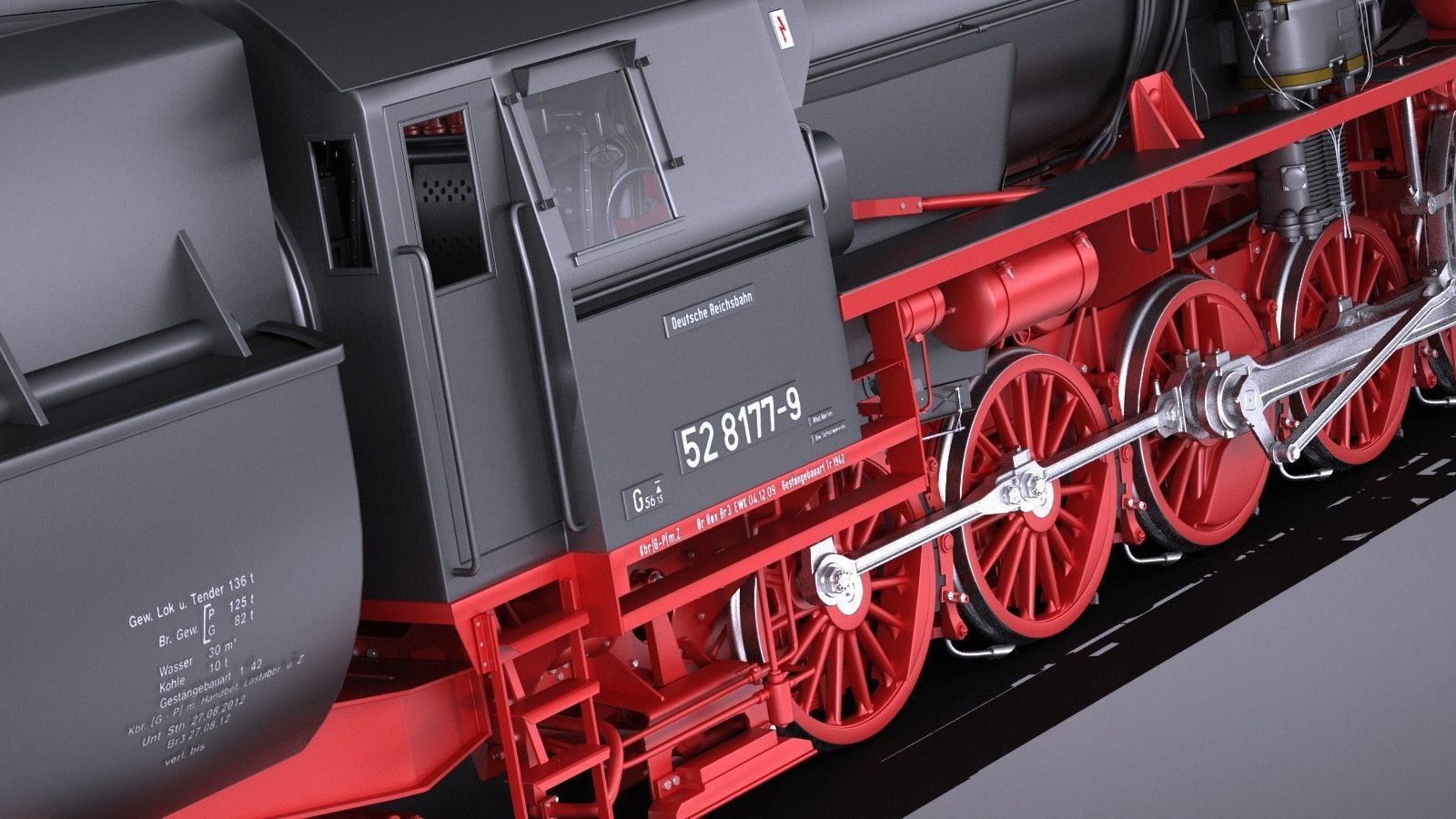

Подумую купити готову 3д модель Br52.8, але вона не пристосована під 3д друк. Чи є хтось, хто її адаптує під друк і роздрукує мені її всю і ще один котел додатково для Br50.36?
https://www.cgtrader.com/3d-models/vehi ... team-train
Модель дорога, навіть зі знижкою 2600 коштує, але вона ідеальна.

я сильно сумніваюсь що цю модель можна адоптувати під 3д друк за адекватний час. Масштабні товщини різних козирків та трубопроводи повідриваються скоріше за все, а навіть якщо надрукуються, то відділити їх від підтримок і не зламати може бути надлюдською задачею

В мене є котел і кабіна 52го, але ключове мені якось потрібно мати той передпідігрівач (на початку котла) і пісочні ящики і тоді міг би пиляти 50й і 52й сам. Якби Ви могли мені допомогти з ними, був би безмежно вдячний, купив би у Вас 3 водонагрівачі і 5 пісочних ящиків. Бо якщо робитиму сам - точно вийде криве і некрасиве. Також купив би 8 боковин або 4 візки для тендера t28.

ні, це має бути друк смолою, а я нею не займаюсь без крайньої необхідності, бо токсична
