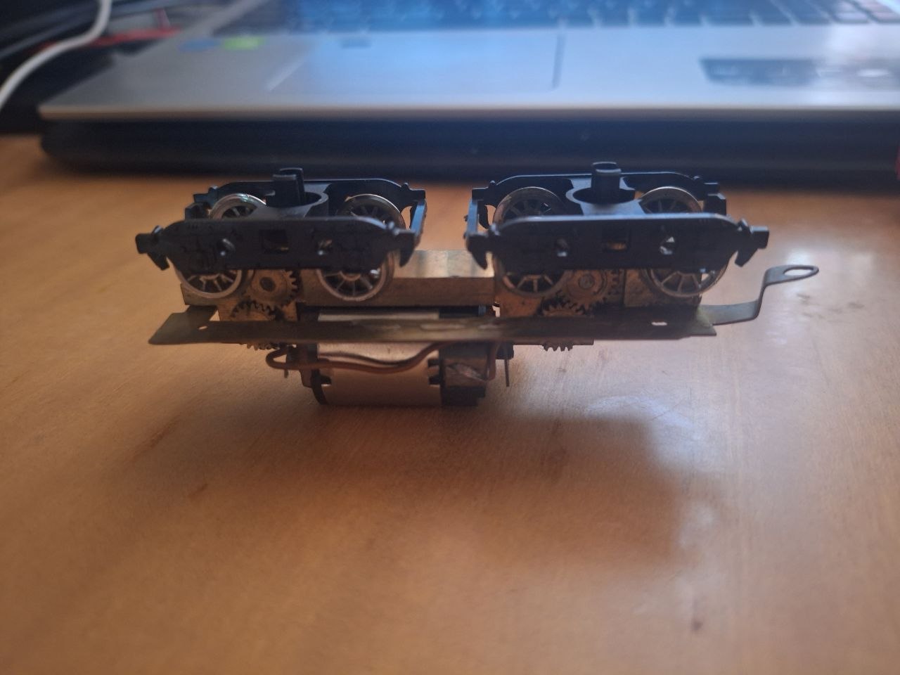

Полазивши по інтернету вибрав "прототип" свого бр50. Це Br 50 1002 DR. Глибокої переробки не буде, постараюся зробити якісь покращення без радикальних втручань.
Взявся за тендер, найпростішим здалося просвердлити отвори в візках, додати глибини образно і буквально
Свердлив менші 1мм і більші 1,5мм. В процесі подумав "от би не просвердлити менший отвір великим свердлом... відволікся... так і вийшло
Але постарався приховати, капнув в отвори акрилової фарби, на фото не дуже, але наживо норм.

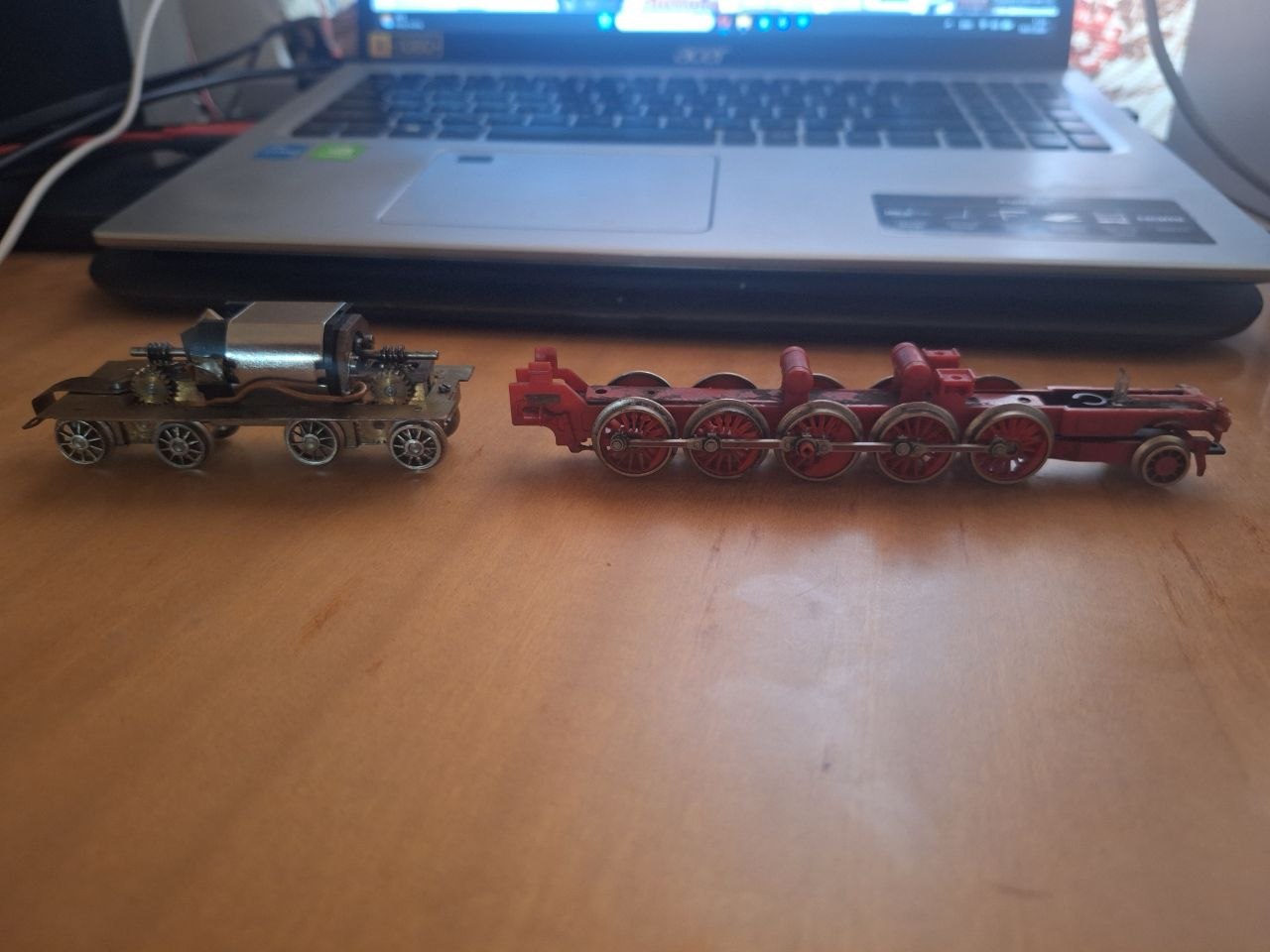

Якщо дуже запарюся, то спробую поставити сучасний мотор, вже уявляю як і не треба особливо вандалити, випиляти нову пластинку між половинками рами з кріпленнями для двигуна. Але лінь

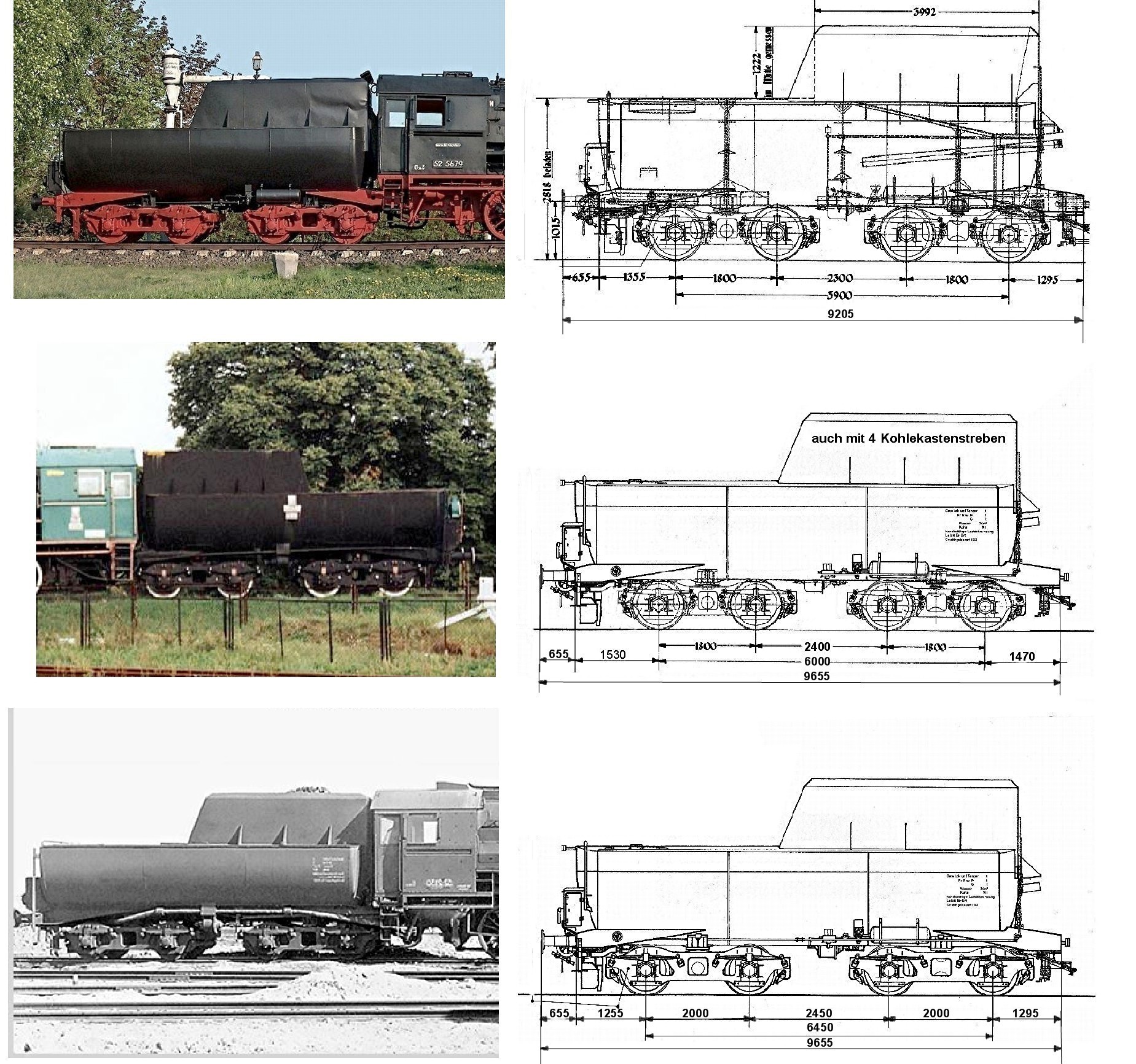

З решти набору Італері і колісних пар бр95 піко (друг в Чехії купив на місцевому аукро) постараюся зробити ще й реко варіант Br50.35/36/50. Тож мені потрібен ще один тендер 2`2`t28. Кабінентендер від Італері для цієї затії не підходить взагалі ніяк.

Я думав замінити колісні пари на тендері свого Br50, думав використати колпари стартових тендерів. Виглядали класно, але треба було думати як закріпити. Аж раптом серед непотрібних вагонів я побачив стартовий піко з пластиковими спицьованими колпарами.
Купив ще один такий вагон. Пофарбував колеса акриловою фарбою в червоний. В принципі вони натужно стають в візки, але не обертаються вільно, думаю "розробляться". Капнув олії, крутяться помітно краще.
З проколів (куди ж без них) коли розгинав викруткою метал, щоб поставити колпари відламав дві боковини. Але я і так думав якось з них знімати форму, щоб відливати копії. В такому вигляді це зробити буде легше. Але треба буде якось вклеїти потім назад.
Колісні пари від стартових тендерів виглядають яскравіше, але раз вже на паровозі колпари суцільні, без "просвітів", то більш правильно виглядають такі ж на тендері. Я бачу ці старі бр50 є і з реально "спицьованими", я бачив такий на віоліті, але його купили. То ок, в мене буде такий.

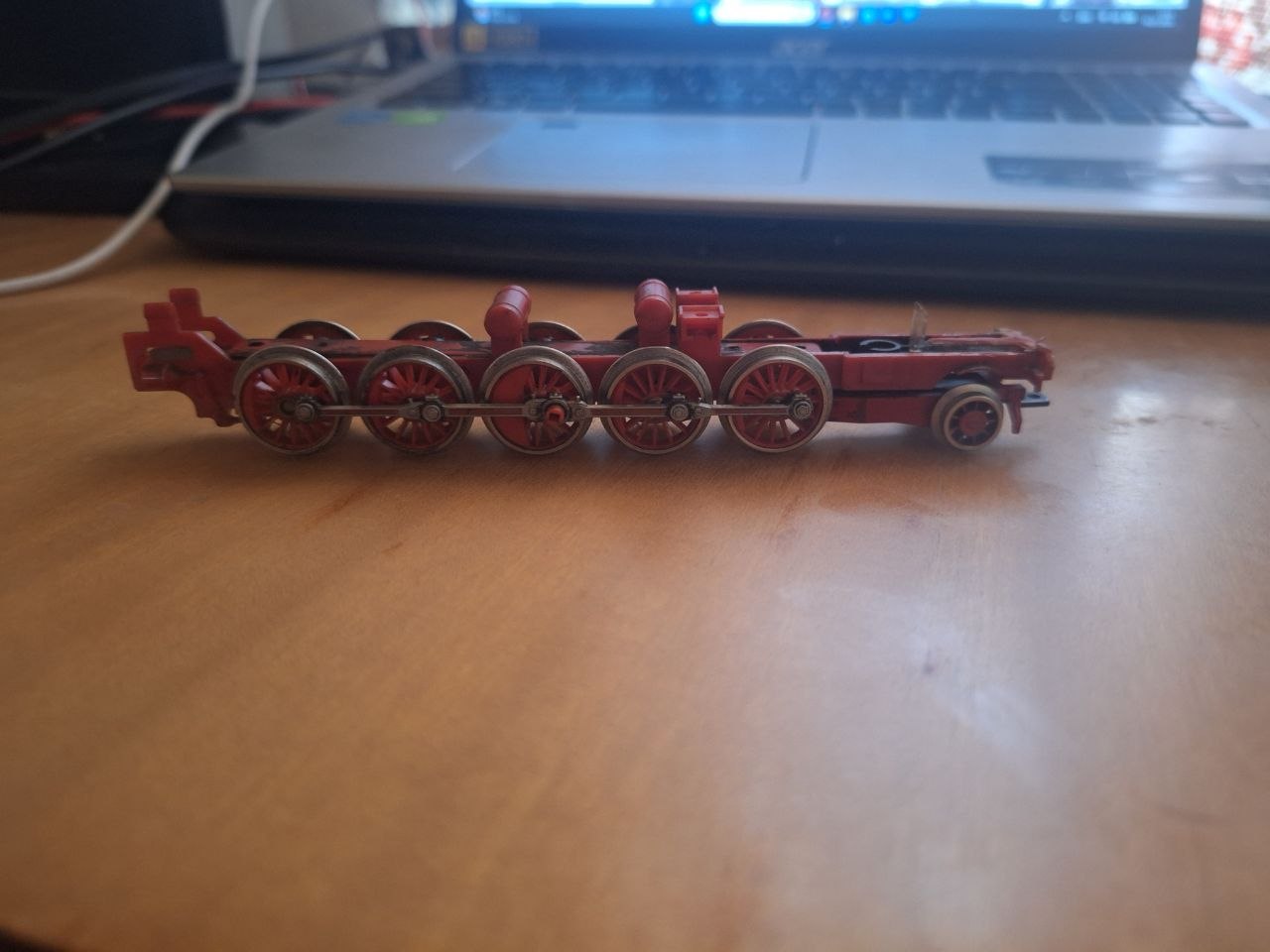

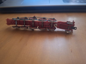

Сьогодні муза прийшла, трохи щось робив. З підручних деталей зліпив передню зчіпку для свого Бр50. Прототипом буде не 50 1002, а 50 849, тільки з дисковою колпарою, як в 1002. Не знаю як зчіпка буде працювати на готовій моделі (буферний брус і буфери можуть перекривати довжину зчіпки), але розберуся вже потім якщо так станеться.
Підрізав раму, щоб передній бігунок мав ширший радіус повороту. Ось мій франкенбігунок. Ось як виглядає максимальний вигин рами і колпар з бігунком. Зчіпка вийшла трохи занизько, але це легко буде виправити. Головне, щоб по довжині підходила. По планах - корпус мені не подобається, надто вже примітивний. Покладу його в коробку до решти замінених деталей. Для корпусу використаю кіт від Italeri, який я купив раніше. Також треба якось розмістити мотор в котлі (треба якийсь вузький, але потужний мотор), а не в будці, привод через черв'як для плавності.
А для Бр50.36 реко (для чого як донор брав цей старий піко) використаю котел і бігунок від фляйша 050 і сьогодні знайшов на олх будку від 23 паровоза. Колпари з шестернями і прм для 50 реко купив від 95го піко, чекаю коли друг передасть з Чехії. Так як бігунок фляйша дійде до передньої осі і шестерня йому заважатиме, то шукаю одну з колпар від 52го піко.

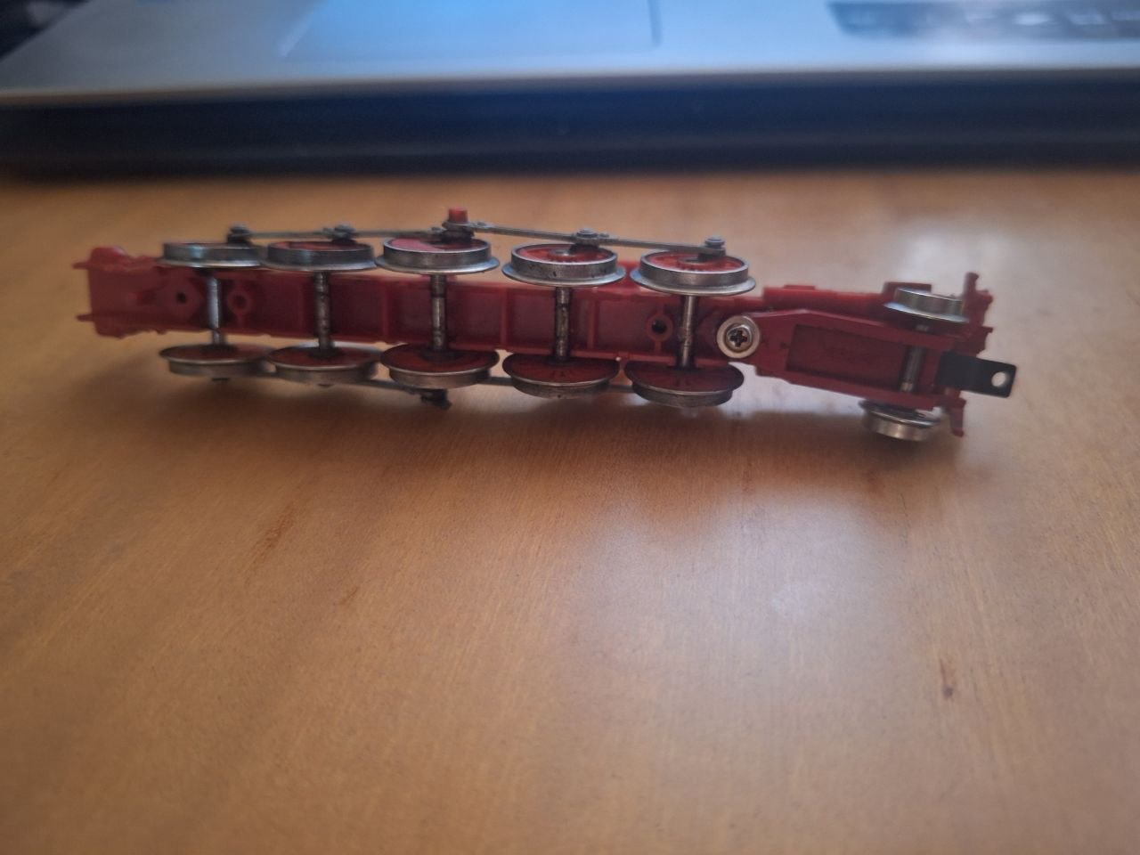

Сьогодні я окинув оком свої модельки і вирішив "подружити" бігунок Fleischmann Br50 і раму Gutzold Br52, зрізав кріплення на рамі гутза, закрутив саморіз, обрізав бокові обмежувачі бігунка. Брав ті деталі з думкою зробити саморобний Br50 Reko, але на чеському аукро купив голову Roco Br 50 DB, робитиму 50.36 DR з нього. А з рами 52го зроблю... 52.8 реко (хоча про нього не мріяв взагалі). Маю кабіну і старий котел. Бігунок зі спицями, але по можливості заміню на дисковий.

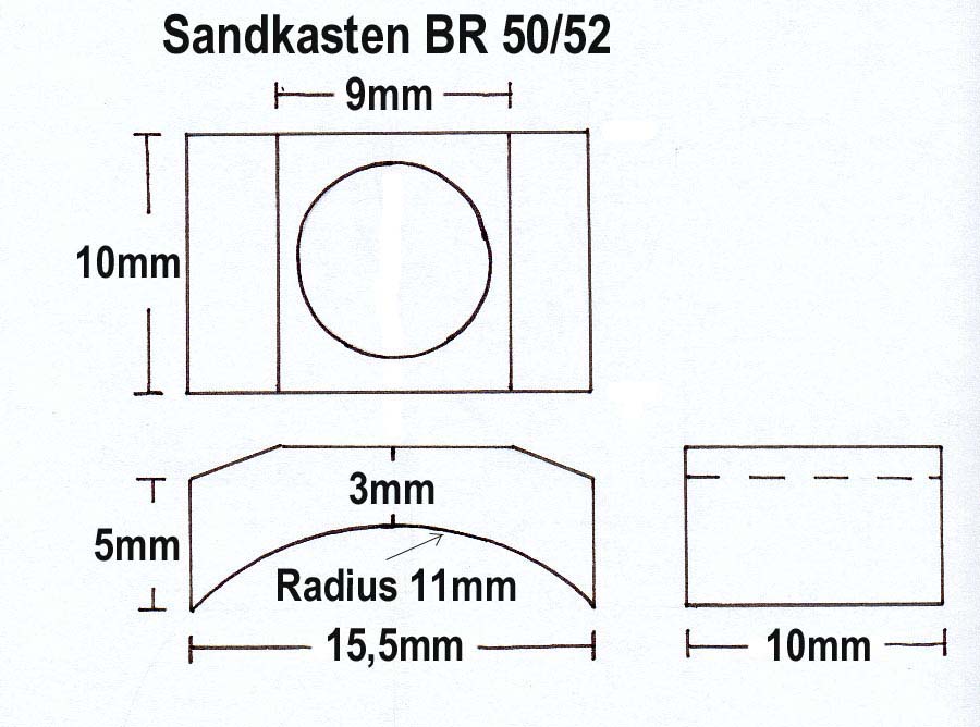

Прохання до камрадів: мені дуже потрібно ящики для піску і димову коробку (а краще цілий Reko котел 50E для 50Reko і 52Reko), ось креслення ящиків з піском, замовив би 6 штук виготовлених на 3д принтері. Тоді купив би корпус Br41 Piko і поставив би ті ящики на нього.
Або найкраще купив би готовий корпус 50.36 і тендер 2'2'T28 від Roco.
