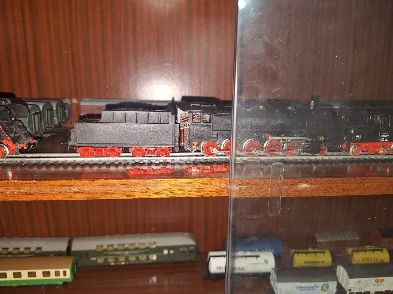

Всім привіт) Той бр50 на віоліті хтось благополучно купив, ну то ок, буду колхозити свій бр50, хоча його трохи більше шкода.
Полазивши по інтернету вибрав "прототип" свого бр50. Це Br 50 1002 DR. Глибокої переробки не буде, постараюся зробити якісь покращення без радикальних втручань.
Взявся за тендер, найпростішим здалося просвердлити отвори в візках, додати глибини образно і буквально
Свердлив менші 1мм і більші 1,5мм. В процесі подумав "от би не просвердлити менший отвір великим свердлом... відволікся... так і вийшло
Але постарався приховати, капнув в отвори акрилової фарби, на фото не дуже, але наживо норм.
В цілому мій бр50 мені і так досить симпатичний. Струмоз'єм з 3 і 5 пари коліс зняв, бо псує вигляд, від 1 і 2 пари і так непогано їздить.
Корпус перефарбовувати не планую, деталі від Італері пофарбую чорною матовою фарбою.
В планах скопіювати буферний брус Італері, поставити на паровоз і на тендер. Також сподіваюся скопіювати колеса тендера піко і поставити на нього. Можливо акуратно зніму димовідбивачі Вагнера і поставлю з набору Італері, вони деталізованіші. Додам скло в будку. Зроблю імітацію баків навколо рами.
Якщо дуже запарюся, то спробую поставити сучасний мотор, вже уявляю як і не треба особливо вандалити, випиляти нову пластинку між половинками рами з кріпленнями для двигуна. Але лінь
З решти набору Італері і колісних пар бр95 піко (друг в Чехії купив на місцевому аукро) постараюся зробити ще й реко варіант Br50.35/36/50. Тож мені потрібен ще один тендер 2`2`t28. Кабінентендер від Італері для цієї затії не підходить взагалі ніяк.

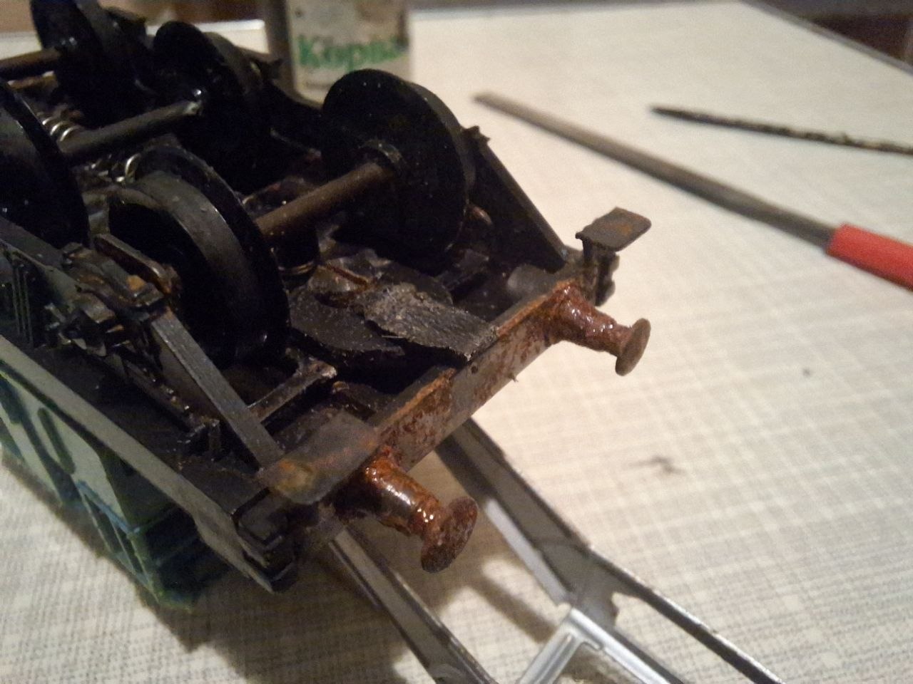

Я думав замінити колісні пари на тендері свого Br50, думав використати колпари стартових тендерів. Виглядали класно, але треба було думати як закріпити. Аж раптом серед непотрібних вагонів я побачив стартовий піко з пластиковими спицьованими колпарами.
Купив ще один такий вагон. Пофарбував колеса акриловою фарбою в червоний. В принципі вони натужно стають в візки, але не обертаються вільно, думаю "розробляться". Капнув олії, крутяться помітно краще.
З проколів (куди ж без них) коли розгинав викруткою метал, щоб поставити колпари відламав дві боковини. Але я і так думав якось з них знімати форму, щоб відливати копії. В такому вигляді це зробити буде легше. Але треба буде якось вклеїти потім назад.

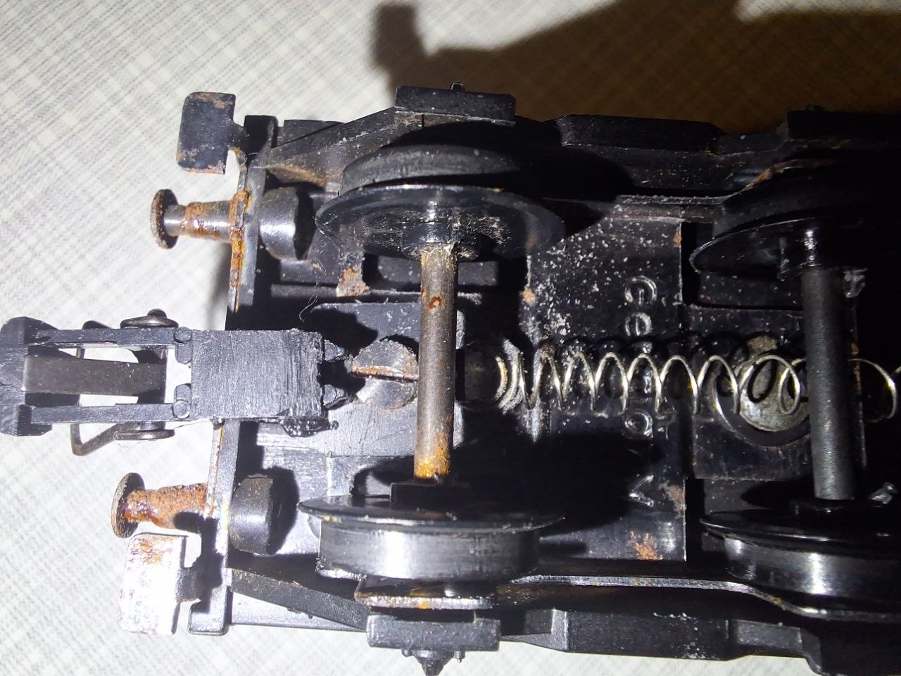

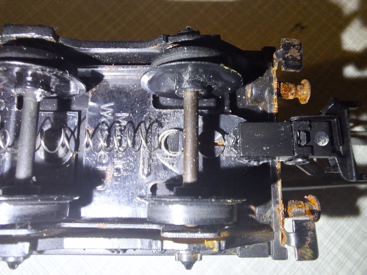

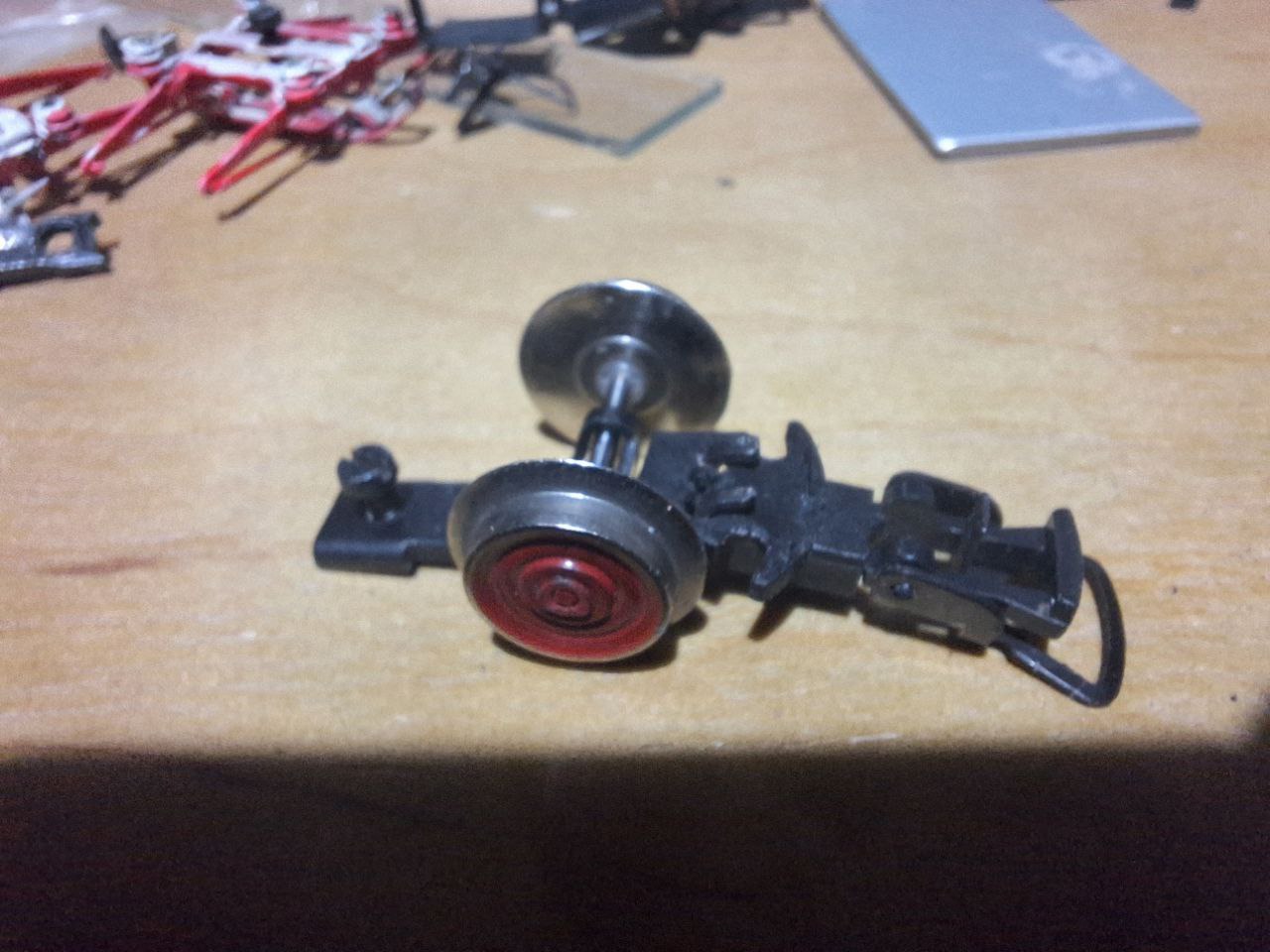

Сьогодні муза прийшла, трохи щось робив. З підручних деталей зліпив передню зчіпку для свого Бр50. Прототипом буде не 50 1002, а 50 849, тільки з дисковою колпарою, як в 1002. Не знаю як зчіпка буде працювати на готовій моделі (буферний брус і буфери можуть перекривати довжину зчіпки), але розберуся вже потім якщо так станеться.
Підрізав раму, щоб передній бігунок мав ширший радіус повороту. Ось мій франкенбігунок. Ось як виглядає максимальний вигин рами і колпар з бігунком. Зчіпка вийшла трохи занизько, але це легко буде виправити. Головне, щоб по довжині підходила. По планах - корпус мені не подобається, надто вже примітивний. Покладу його в коробку до решти замінених деталей. Для корпусу використаю кіт від Italeri, який я купив раніше. Також треба якось розмістити мотор в котлі (треба якийсь вузький, але потужний мотор), а не в будці, привод через черв'як для плавності.

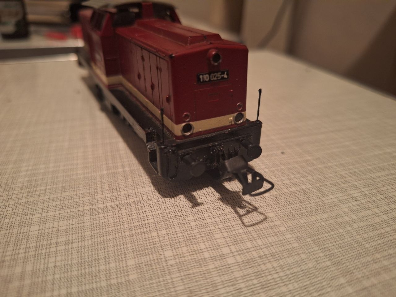

Вечорами ліниво попилюю щось, по дрібницях, сил нема на щось серйозне. Ось поручні для Br110 Gutzold. Просвердлив корпус на торцях на 4-5мм вглиб, вставив ізоляцію від тонкого провідка, туди обрізки гітарної струни, наляпав туди чорної фарби. На макро дуже не айс, але слава богу, що в свої 29 вже посадив зір, то без макро лаж не бачу)
Коли наступного разу мінятиму струни для не торцевих поручнів застосую довгі шматки струни, по одному на кожен бік і пропущу під "палубою", щоб одну довгу деталь легше закріпити, ніж 2 короткі. Вже просвердлив отвори в "палубі". В якості ущільнювача для отворів буде та ж чорна ізоляція від провода.

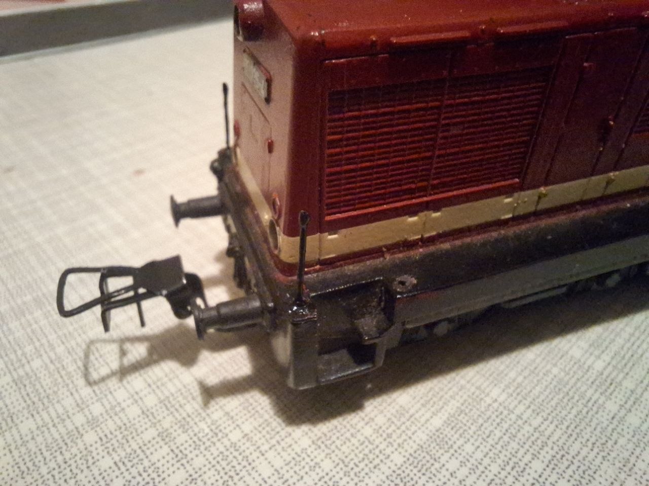

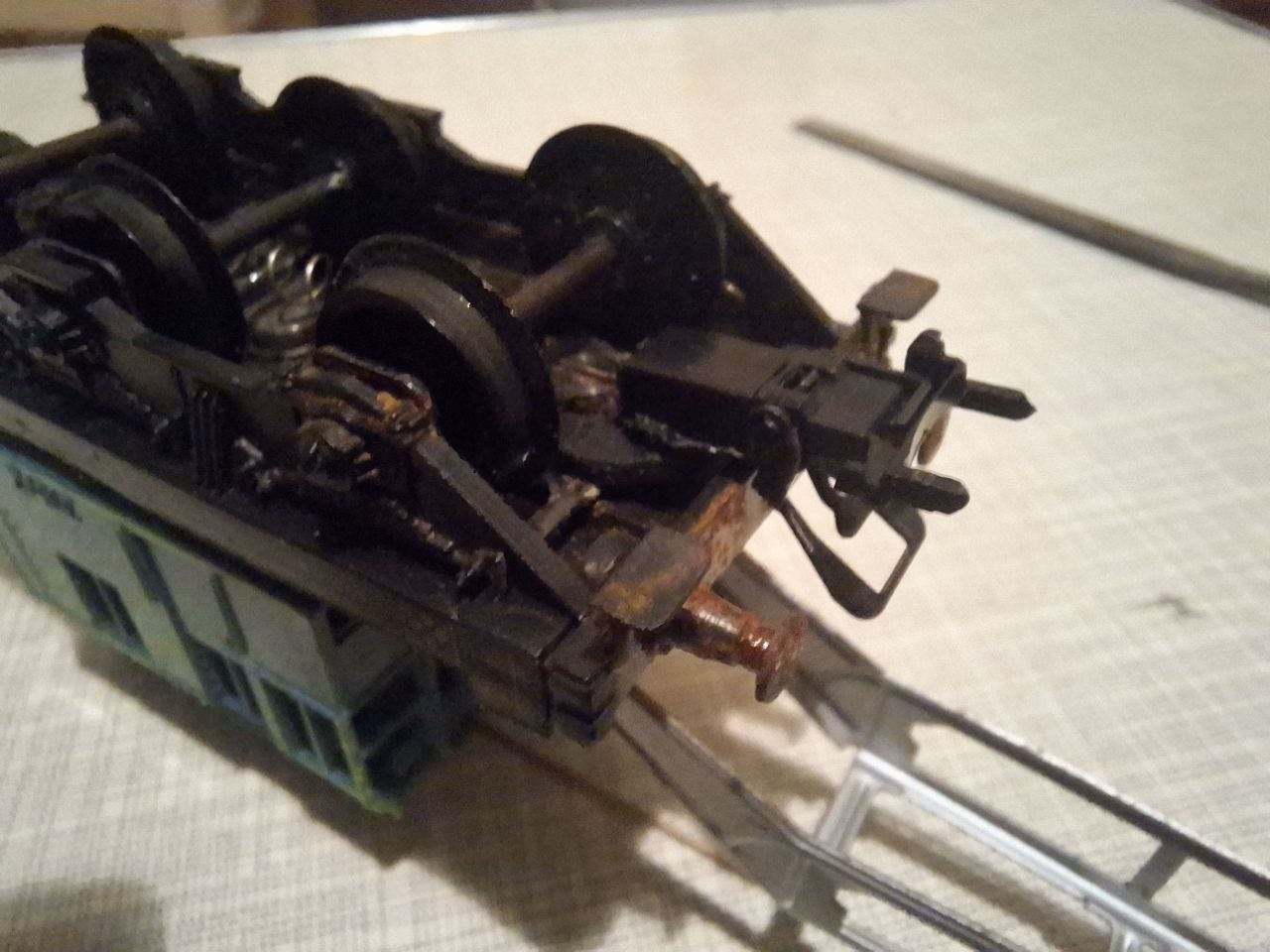

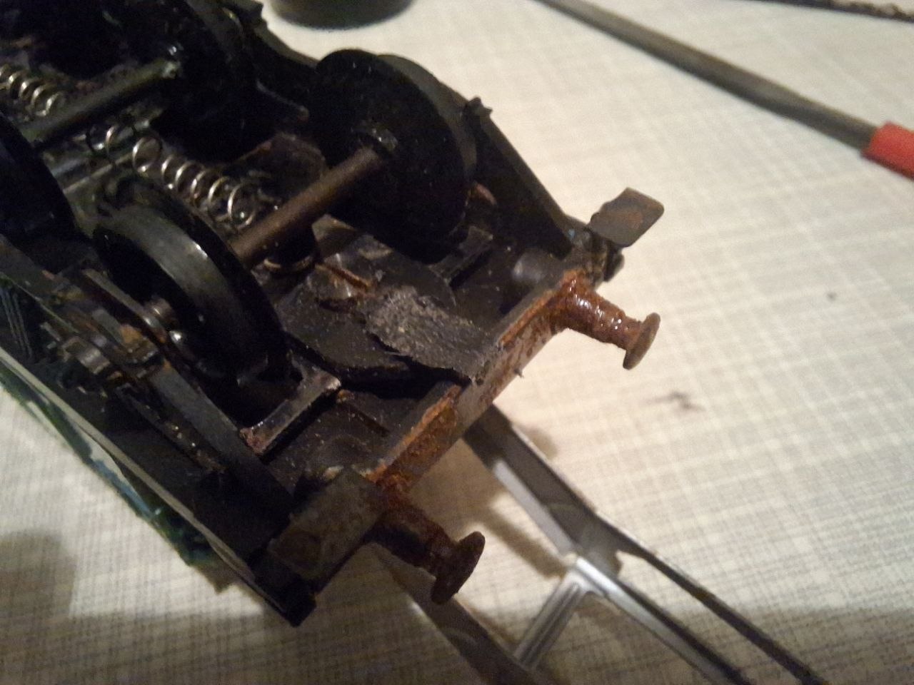

"Колхозинг" NEM шахт на старий кран Marklin. В хід пішла пластина, що фіксує корпус стартового 80го піко, відпиляв потрібне, нарізав різьбу в рамі крану під гвинт, прикрутив. Приклеїв відламані NEM шахти, які в мене були.

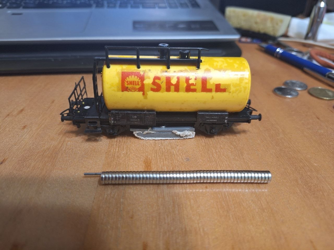

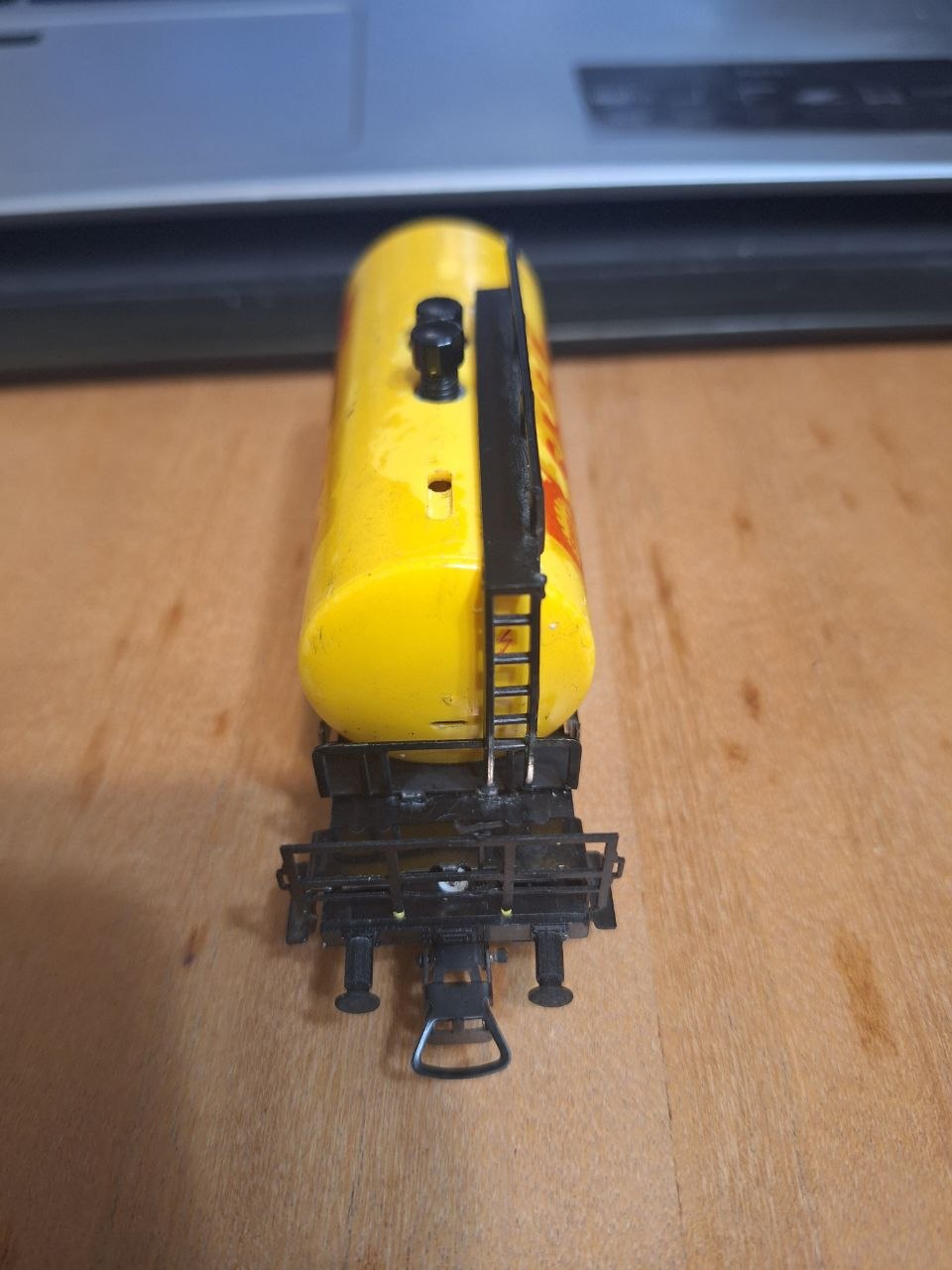

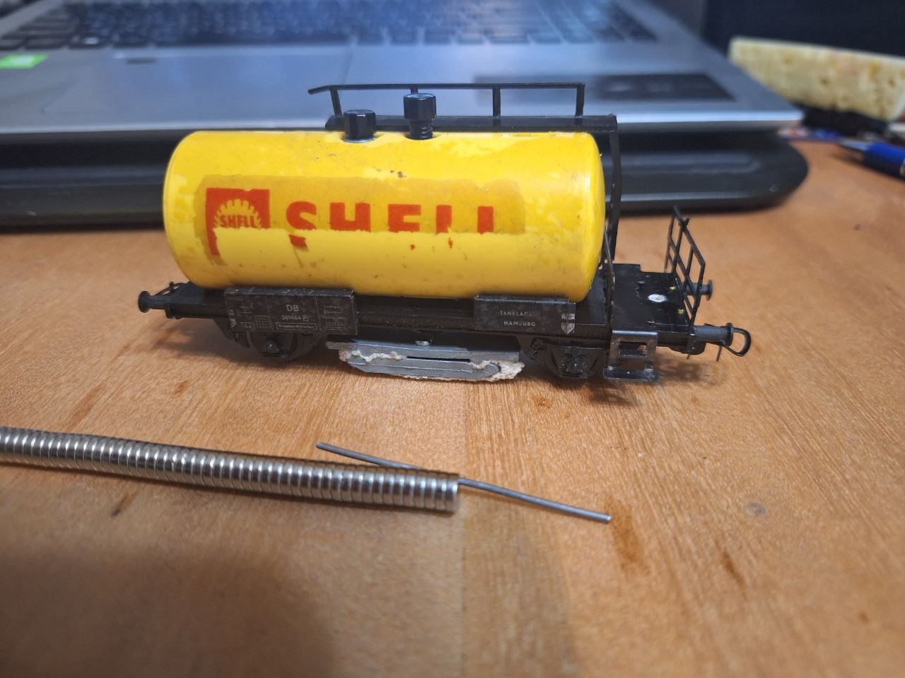

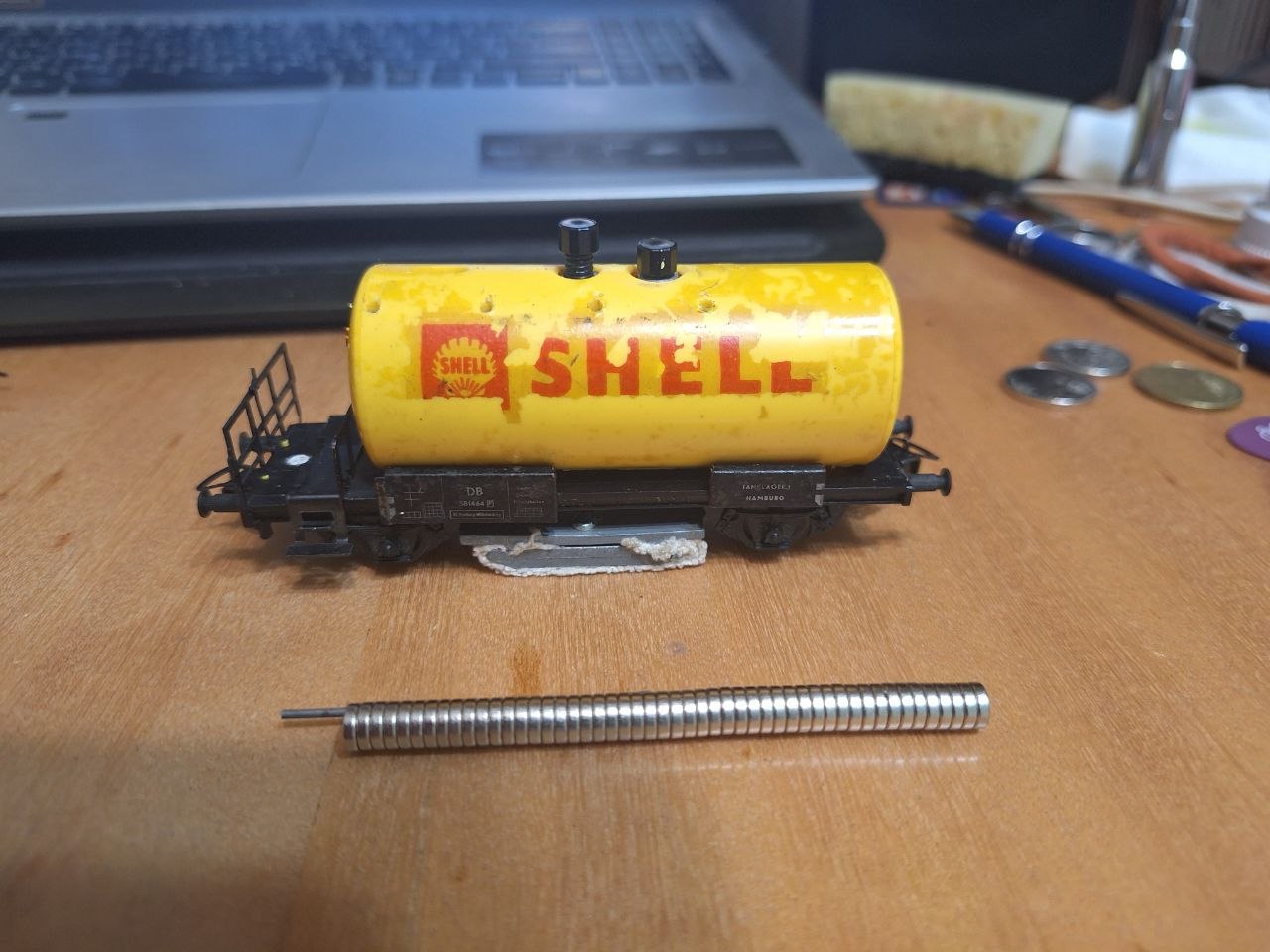

Якось купив був за безцінь чистячий вагон Kleinbahn, а саме шасі вагона і бачок, без корпусу. Тоді купив древню цистерну Fleischmann чисто заради самої "бочки". Відпилявши її дно і розширивши отвір я зміг засунути в неї металевий "бачок" і прикрутити довшими шурупами до платформи. Вийшло круто саме тим, що цистерна не декоративна, а функціональна. Негарно вийшло, що з одного боку завеликий "звіс", розбавлю якимись деталями може. Поки що там буде просто гальмівна площадка.
Також можна додати всяких труб і рукавів типу як тут:
Мав поламану драбинку від цистерни Piko, наклеїв малярну стрічку на цистерну, позначив отвори для драбинки, але це чисто щоб припасувати (кріплення на драбинці зламані). Фіксувати ж драбинку буду на магніт, щоб легко знімати при потребі. Знизу приклею на неї цей дріт, він магнітиться. Але спершу вирівняю і розплескАю.

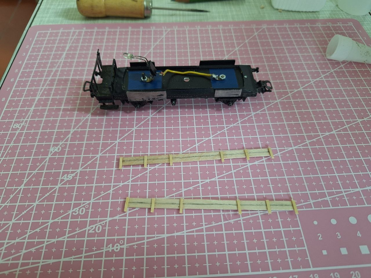

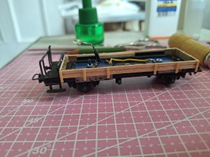

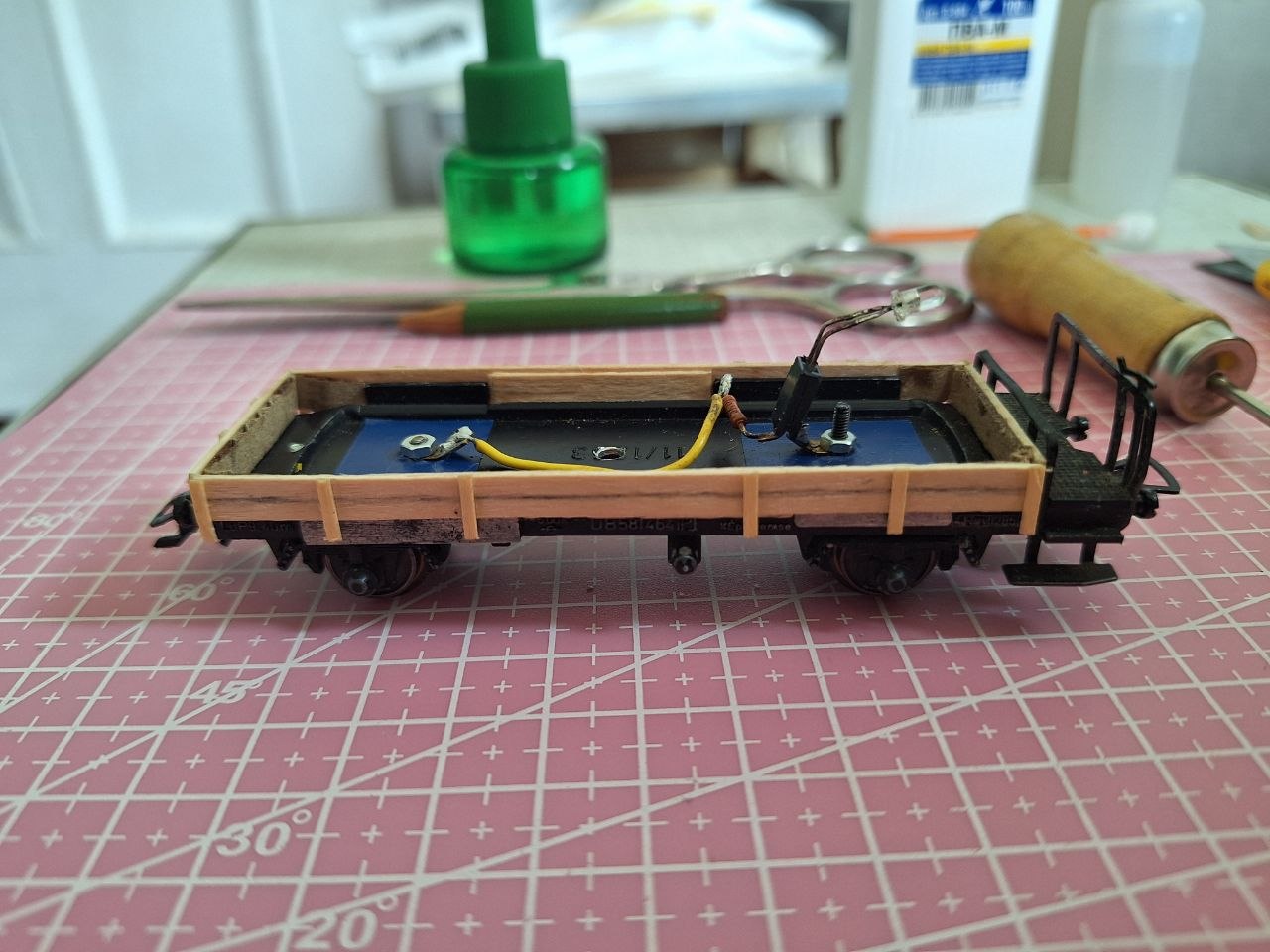

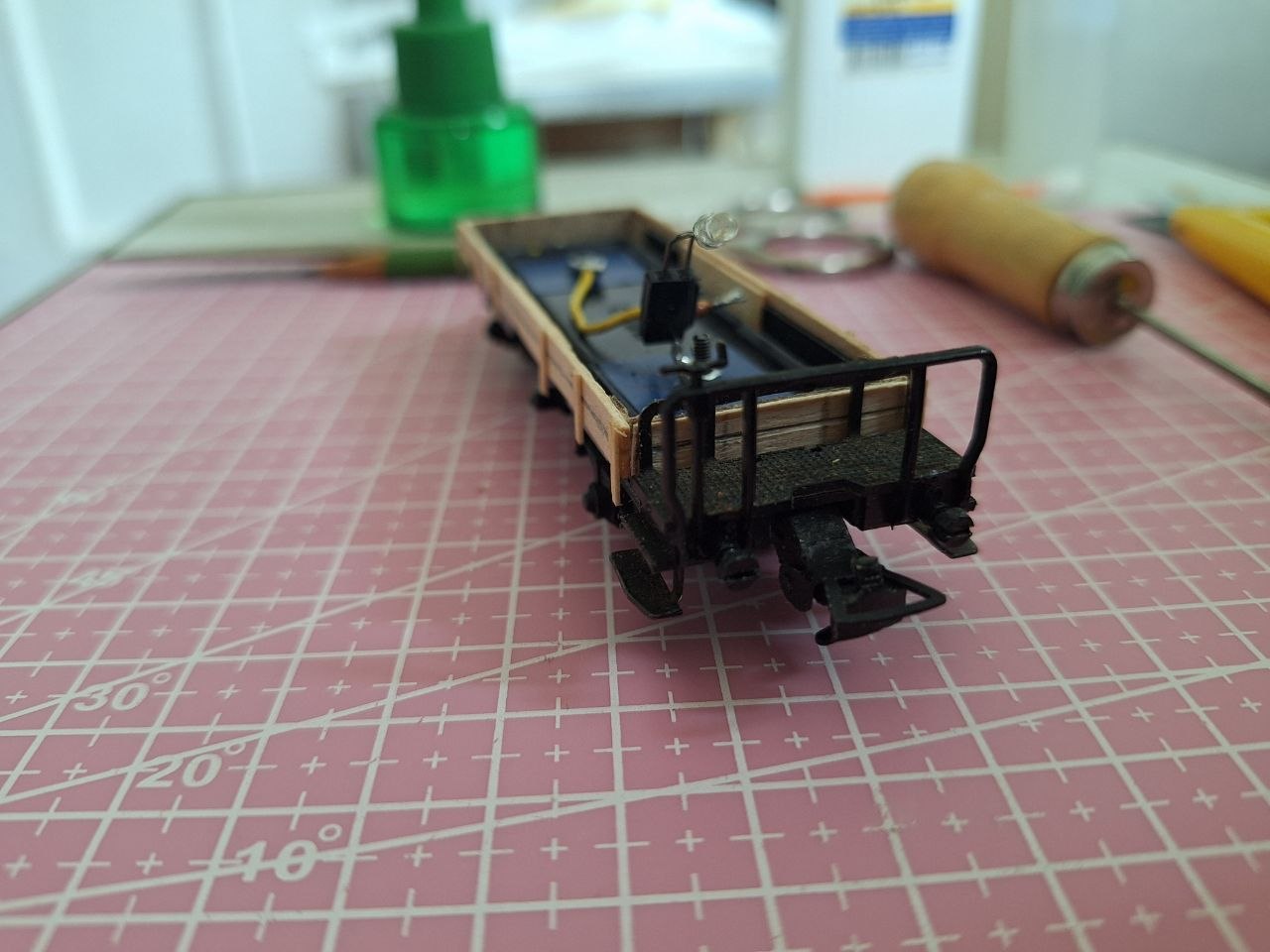

Re: Мої потуги з ремонту і покращення моделей

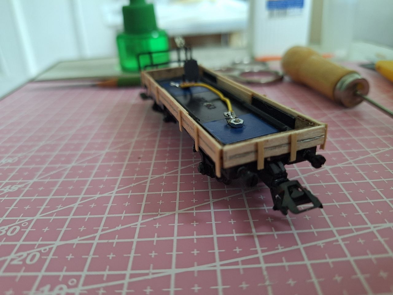

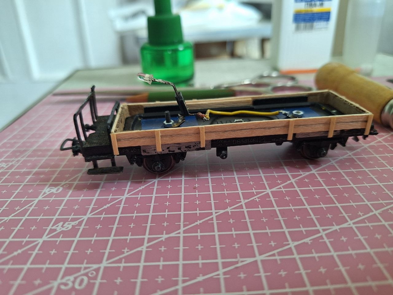

Ліниво пиляю, постійна хандра і робота не дає "замахнутися" на щось серйозне. Вирішив використати непотрібну металеву раму цистерни фляйша для платформи для стріли залізничного крана. Зробив борти з мішалок для кави. Струмоз'єм зробив чисто "щоб було", може зроблю гальмівні вогні чи щось. Зупинився на тому, що треба зробити поворотний упор для стріли.
