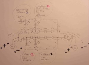

Схема очень классная и простая, как всё гениальное. Я не могу сказать что я гуру, или даже очень продвинутый электронщик, но я так понял, что всё основано на разнице напряжений даваемых диодами в цепи, надеюсь правильно понял. Вот только возник вопрос, в локе ведь по два фонаря с каждой стороны, то есть четыре белых и четыре красных должно быть что бы в оба направления и белый и красный свет, а в схеме только по два указано красный-белый, или этих контуров со светодиодами и диодами должно быть четыре, а не два как в схеме, или на каждый цепляем два красных,два белых? Заинтересовало,тоже хочу сделать. Уж не судите слишком строгоBarbosa_ писав:Предистория:Barbosa_ писав:
Это очень интересная схема!
Последовательное включение освещения и мотора.
Она позволяет гореть освещению всегда одинаково, при любом вольтаже, и даже когда лок остановился или ещё не тронулся.Олег писав:Саша, так и естьСначала свет, причем с хорошей яркостью, потом лок трогается
Решил вживую опробывать именно эту схему со светодиодами, и заодно обеспечить освещением старикашку Gutzolda BR110.Олег писав:...Так и естьТеперь попробую эту схему на led собрать... Как думаешь, моргалы будут или выколим
Внес маленькие поправки в оригинальную схему, так как диодам нужны разные напряжения, белому 2,8v, а красному только 2,1v.
Итак, вот нарисовал понятнее:
Схема показала себя в работе очень удачно! Она позволяет гореть освещению всегда одинаково, при любом вольтаже, и даже когда лок остановился или ещё не тронулся.
Она очень простая, маленькая, и очень эффективная для аналогового питания, но желательно добавить общее напряжение на рельсы до 16v.
Диоды обычные самые по 25коп, светодиод белый обычный, красный 0603 блошка.

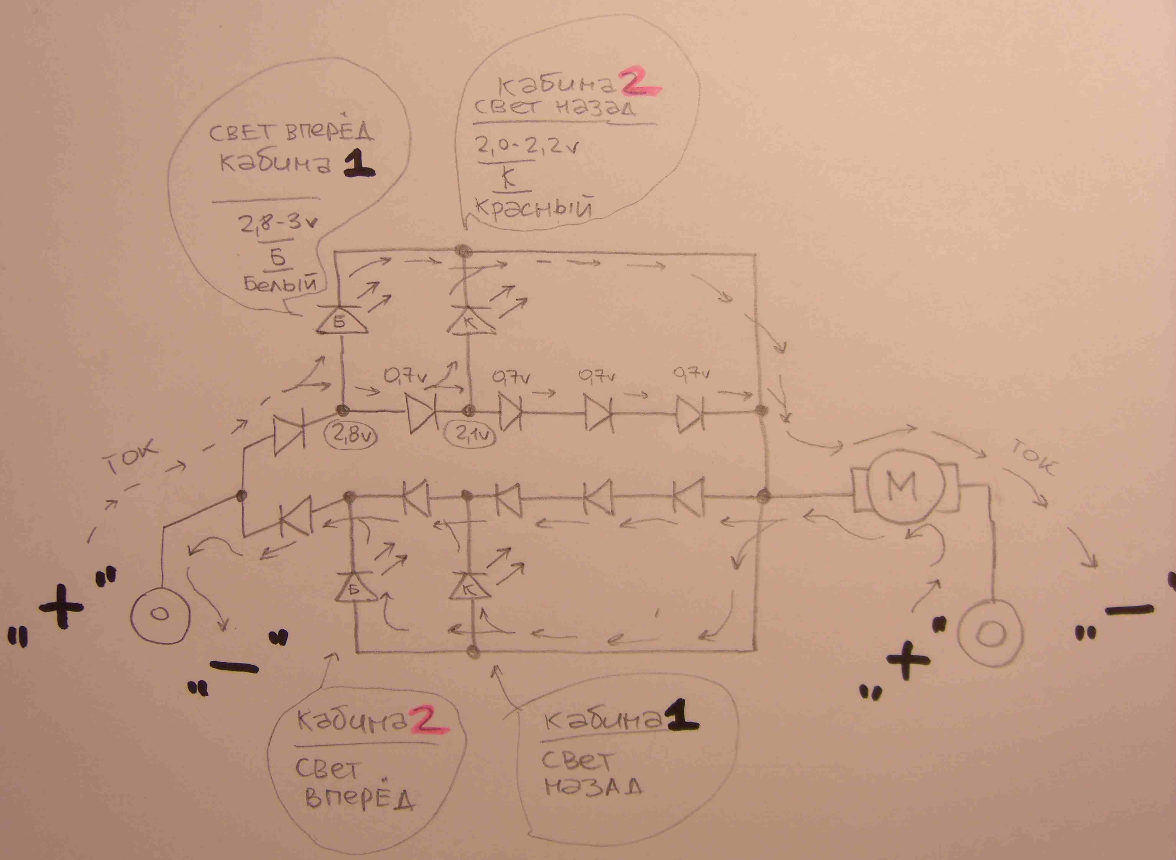

В вопросе имелась ввиду усовершенствованная вот эта схема.

Re: Свет в наших моделях
Да, в этой схеме нарисовано только 4 "основных" светодиода, что бы не "нагромождать" рисунок!Pantograph писав:В вопросе имелась ввиду усовершенствованная вот эта схема.
Если хотите больше светодиодов, то смело можно ставить параллельно несколько диодов, во все цепи на этом рисунке, я пробовал и по 2 и по 3 и по 4 диода (только одинаковых!), всё отлично работало, тока всем хватает с избытком в этой схеме.
Нужно помнить:
Красные светодиоды "номинальный свет" дают при 2-2,1в.
Белые светодиоды "номинальный свет" дают при 2,8-3,0в (именно поэтому они включаются в разные точки)

Это как раз я и понял, это и подкупило, что в одной цепи разные светодиоды можно задействовать, в зависимости после какого количества диодов подключаешь. И наконец то разобрался с потреблением светодиодов, которое действительно ничтожно мало, можно подключать по нескольку в одну точку. Спасибо.Barbosa_ писав: Нужно помнить:
Единственный вопрос остался, как для новичка, сколько у локов должно быть белых и красных огней? На примере Фляйшманского Е69, по моему три белых и один красный, это правильно что один красный сигнал,не должно быть два? Уж извините за дилетантские вопросы, просто помню из далёкого детства Пиковский Е11 022, так там сзади вроде два красных сигнала горели.

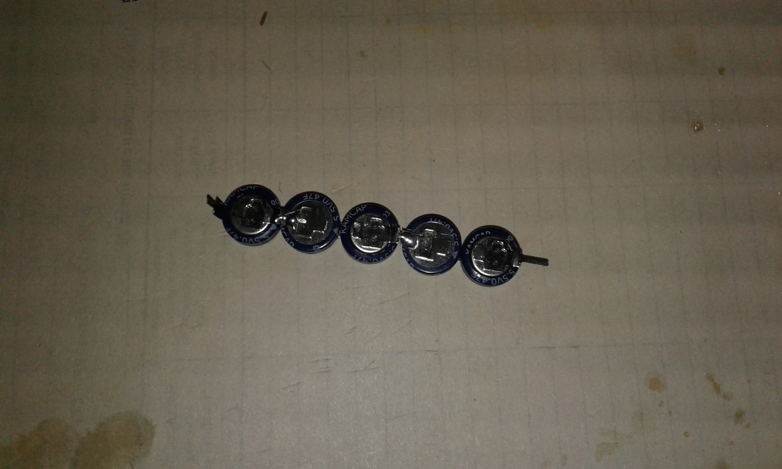

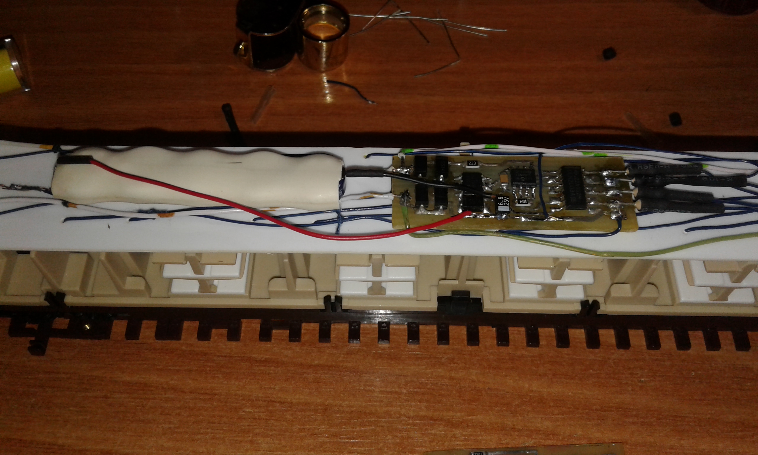

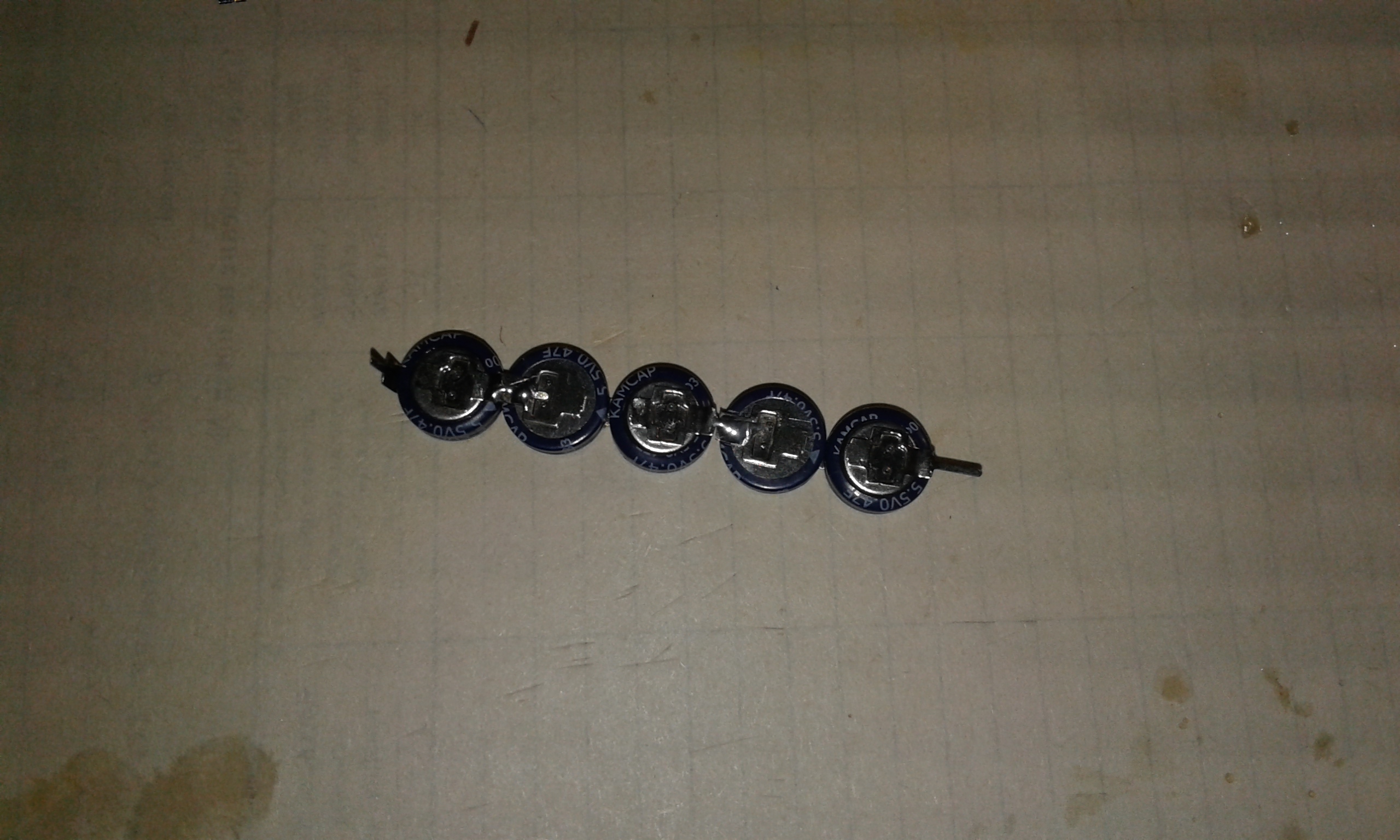

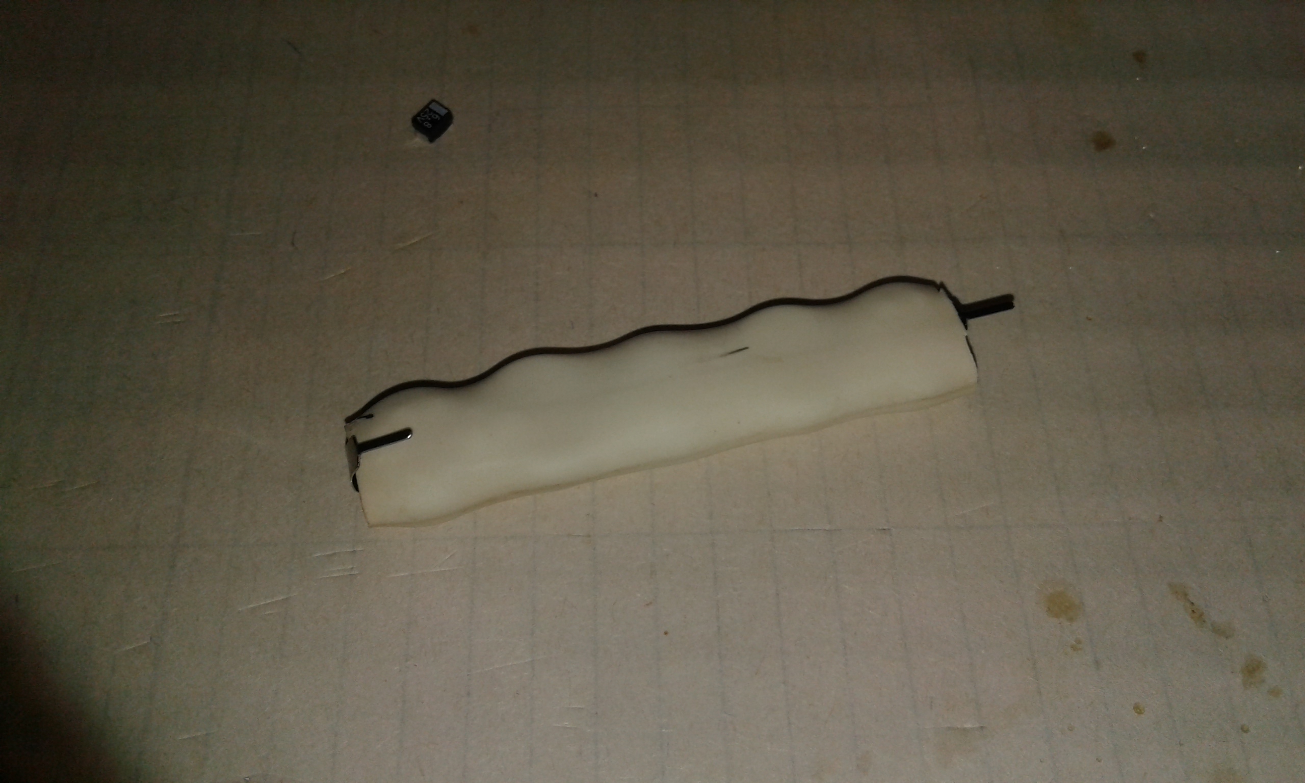

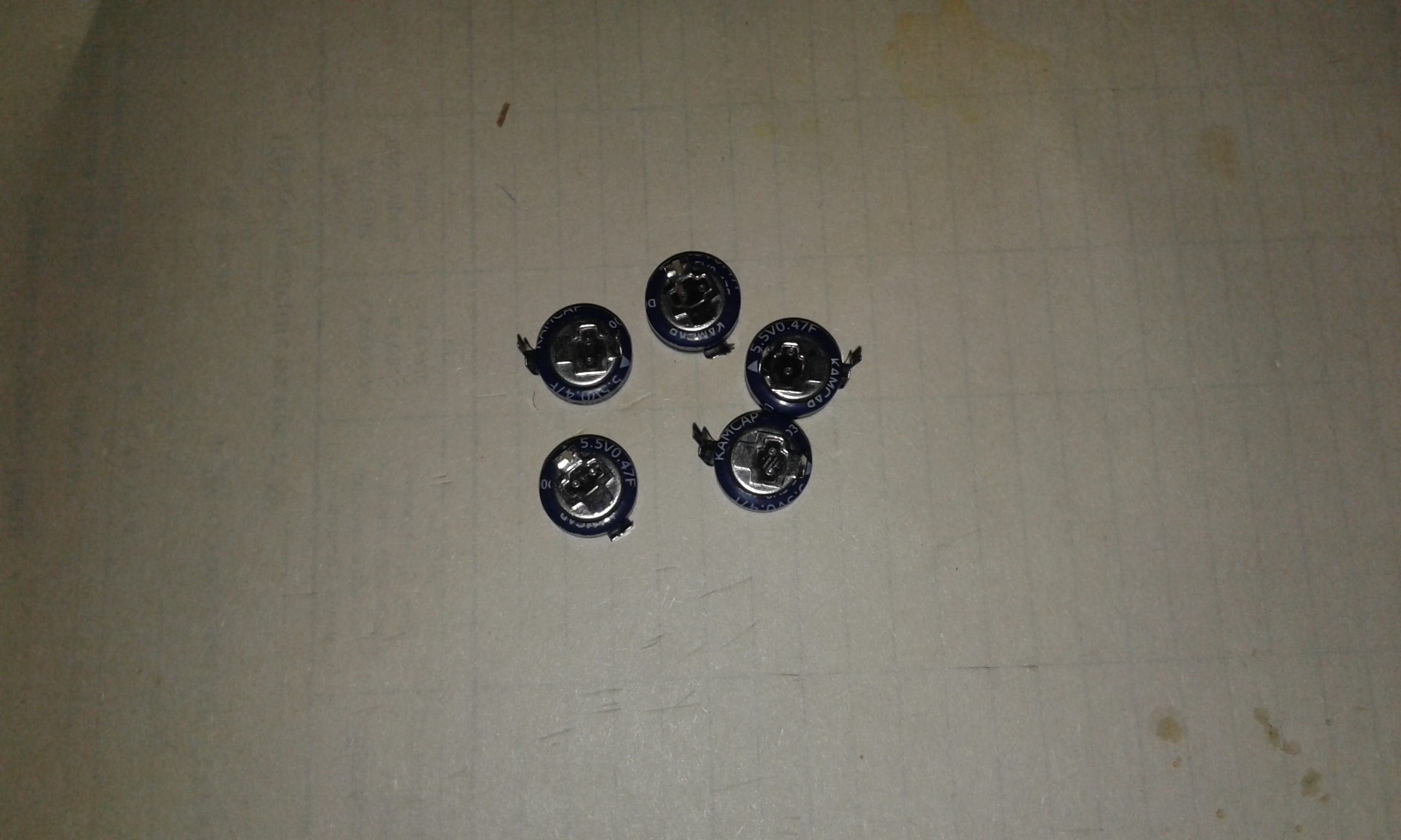

Решил немного поэкспериментировать над ранее оборудованным освещением на основе декодера от Пако тиилиговским РИЦем УЗ. Встроить поверпак на основе ионисторов (суперконденсаторов). За основу взял такие вот таблеточные ионисторы 5,5 В 0,47 Ф (самые емкие, которые удалось найти в данном габарите):
Объединил 5 штук в последовательно в батарею. Чтоб избежать использования балласта и упростить схему, ионисторы были отобраны по ESR и использованы в избыточном количестве (5 вместо 4):
В итоге получил батарею с рабочим напряжением 5,5*5 = 27,5 В и емкостью 470000/5 = 94000 мкФ. "Одел" в термоусадку:
И подключил к декодеру параллельно фильтрующему конденсатору до стабилизатора 78L05:
Результат на видео
При такой длительности удерживания заряда про потери контакта в токосъеме и между колпарами и рельсами можно забыть.
Единственный минус - вариант расположения батареи подходит только для РИЦев, благодаря "горбу", так как ионисторы, хоть и таблеточные, но отнюдь не сверхминиатюрные. Для других типов вагонов придется искать другое место или выбирать другой тип ионисторов, еще более плоских.
Камера так передает свет светодиодов, и не только этих. Не знаю, возможно реагирует на УФ составляющую света диодов, ведь белые светодиоды люминофорные...

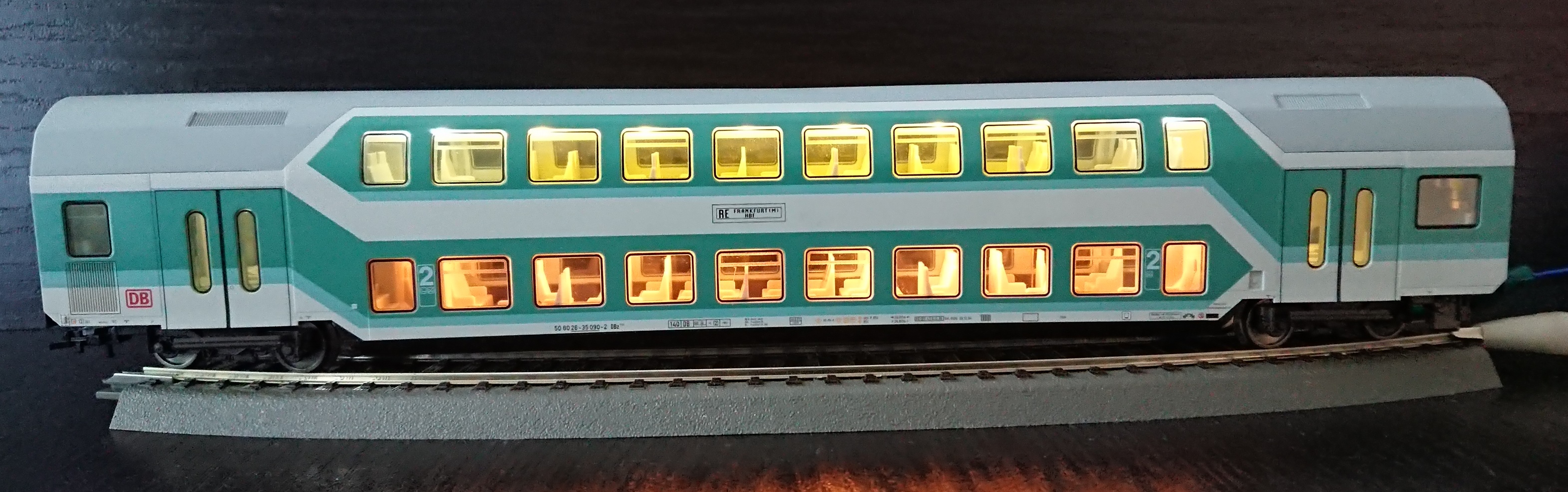

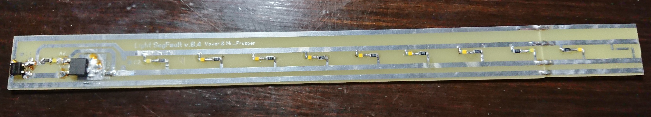

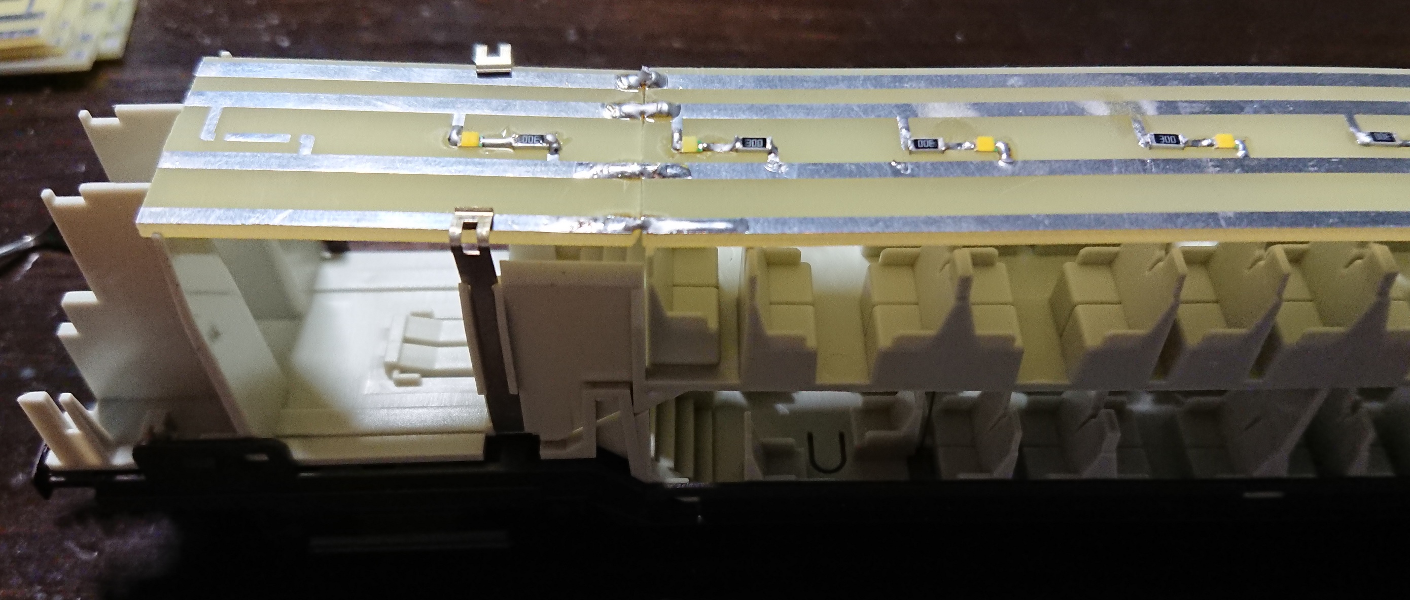

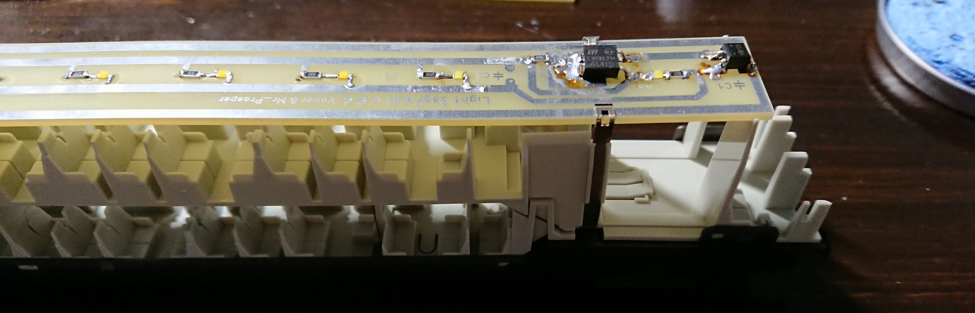

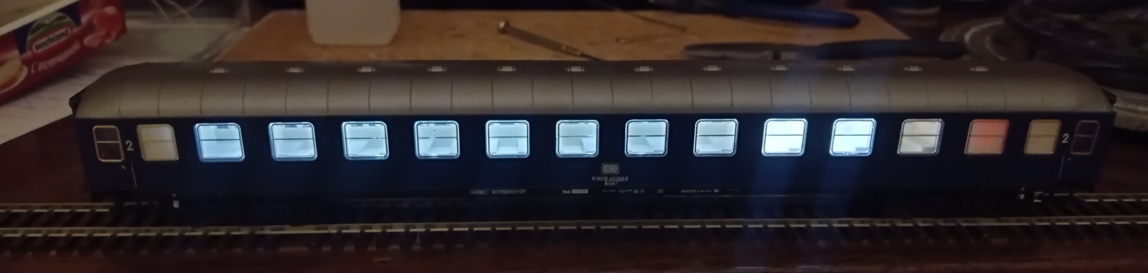

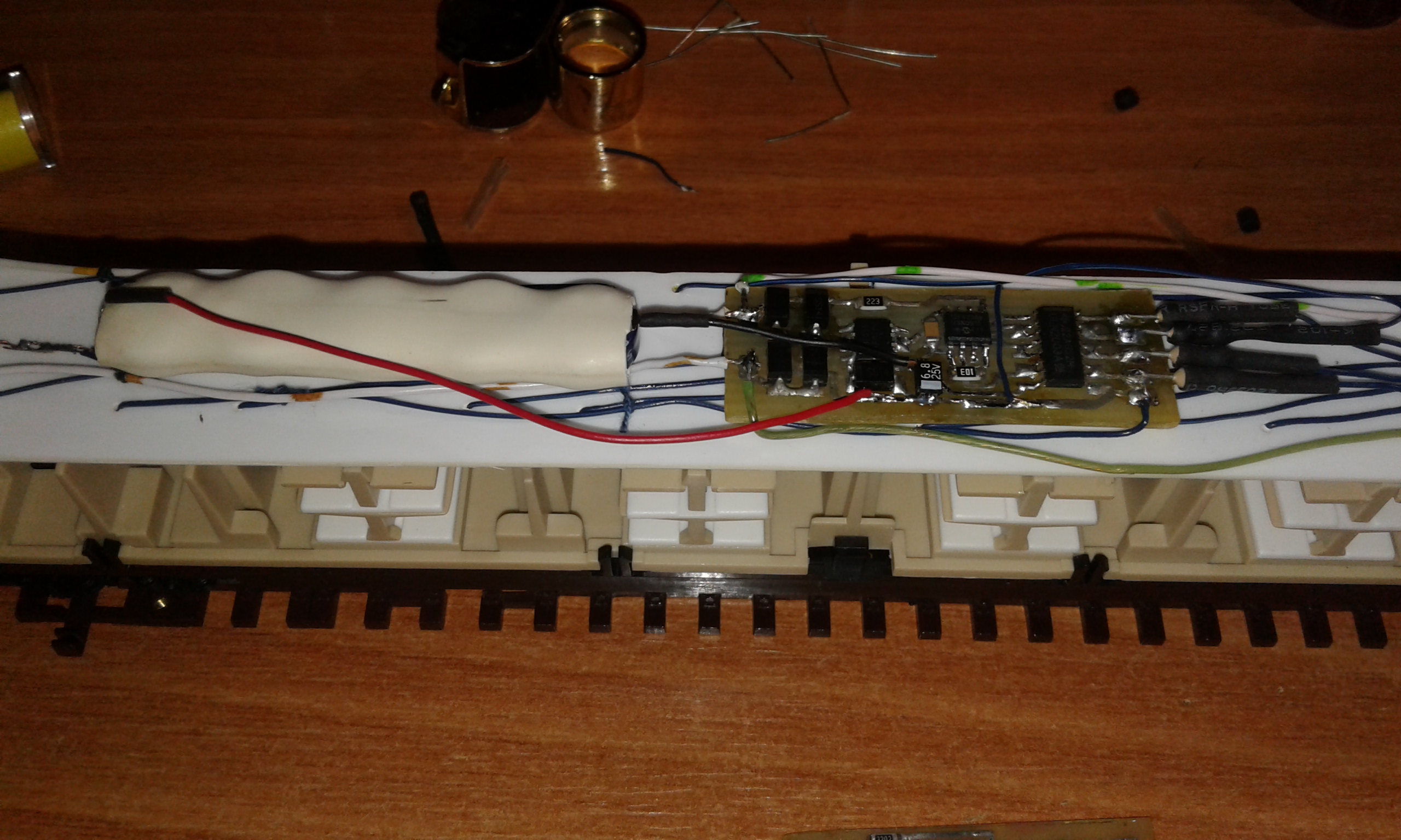

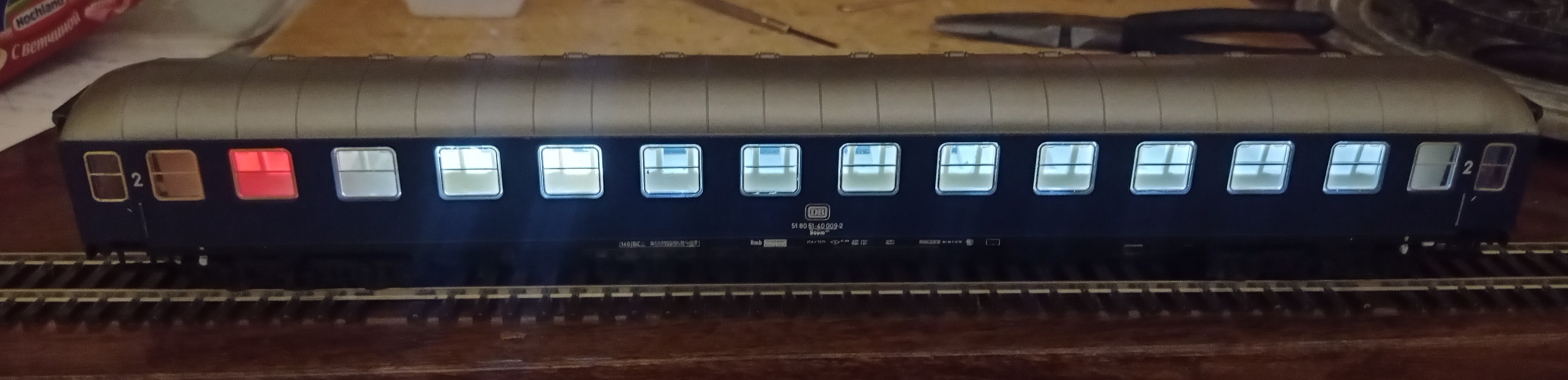

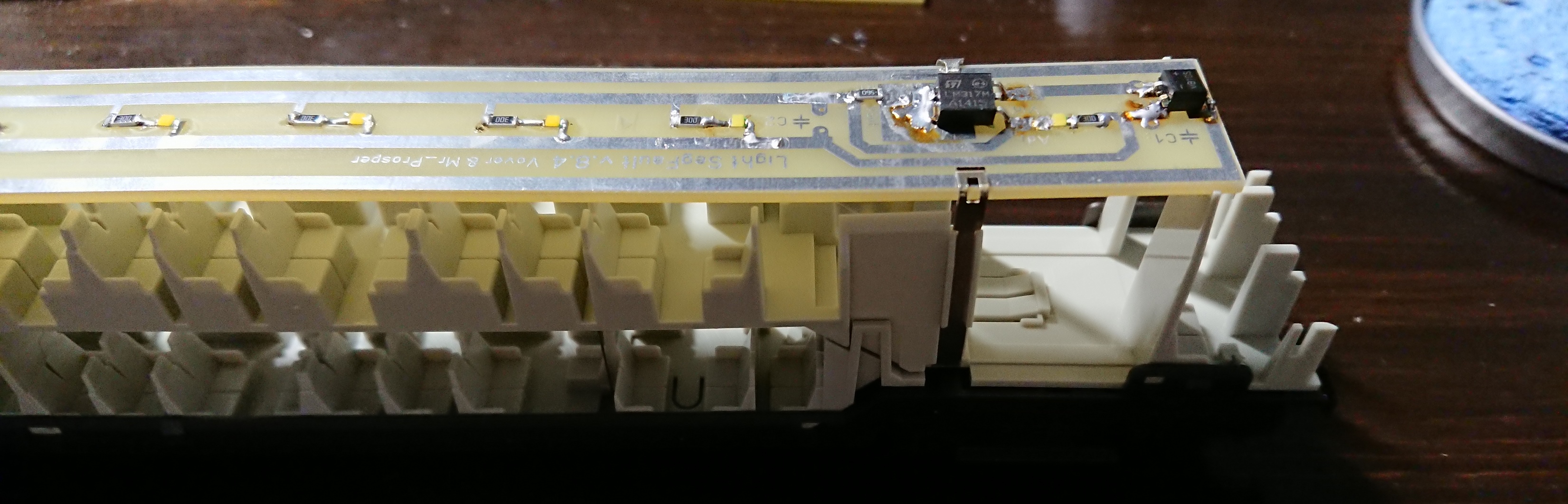

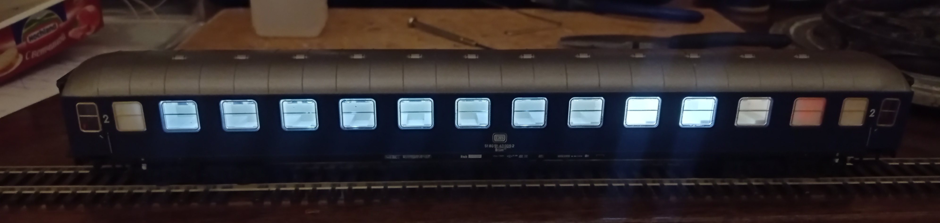

Немного освежу слегка пыльную тему...
Наконец-то лично добрался до полноценно-прикладного испытания плат собственного производства
Изначально проектировались они под вагоны Роко/Фляйшман/Марклин/Трикс, но в принципе, как оказалось, можно использовать и в других.
Давно было в планах заменить штатные фляйшевские платы освещения в своих Гёрлицах по причине их перегрева при продолжительной эксплуатации на цифре. Как результат - может оплавить крышу вагонов. Для начала поменял только верхние платы, поскольку нижние имеют бОльший зазор до нагреваемых поверхностей.
Итак, для начала удлиннил плату на два сегмента отпиленные с другой такой же
Получилось так:
Плата стает как родная на штатные места и крепежи:
Ну и результат, которым в принципе доволен:
Камера правда поймала засвет от самих светиков, и на фото оттенки немного отличаются, но в целом картина почти полная.
В планах еще таки заменить и нижний свет и снабдить обе планки конденсаторами.
Да, - еще замерил потребление штатной платы и моей-расширенной:
- штатная (одна лампа накаливания и световоды) - 25мА
- моя (10 СМД-светодиодов) - 21мА
Нормально так освещает.Мне даже нра что оттенок слегка разный.Я бы канеш и салон
расскрасил.
расскрасил.

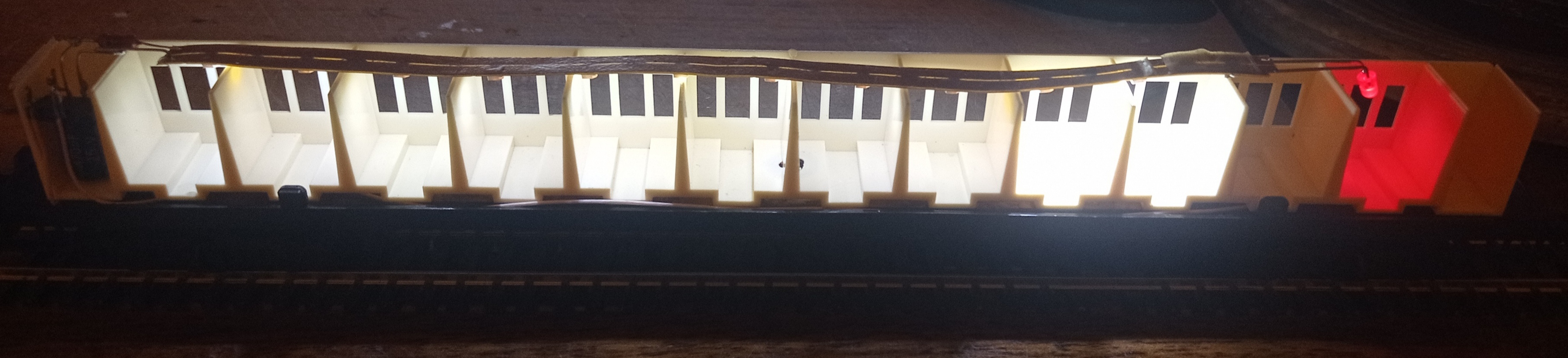

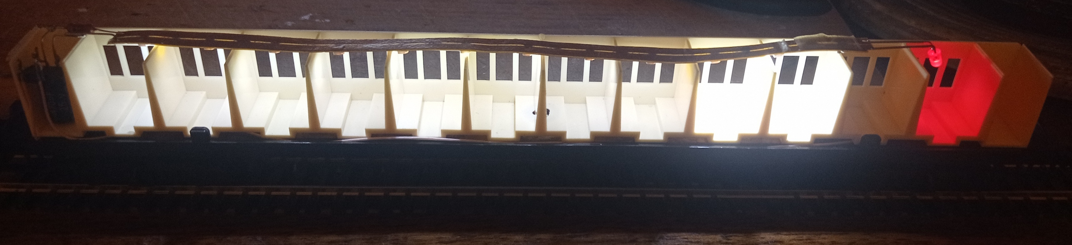

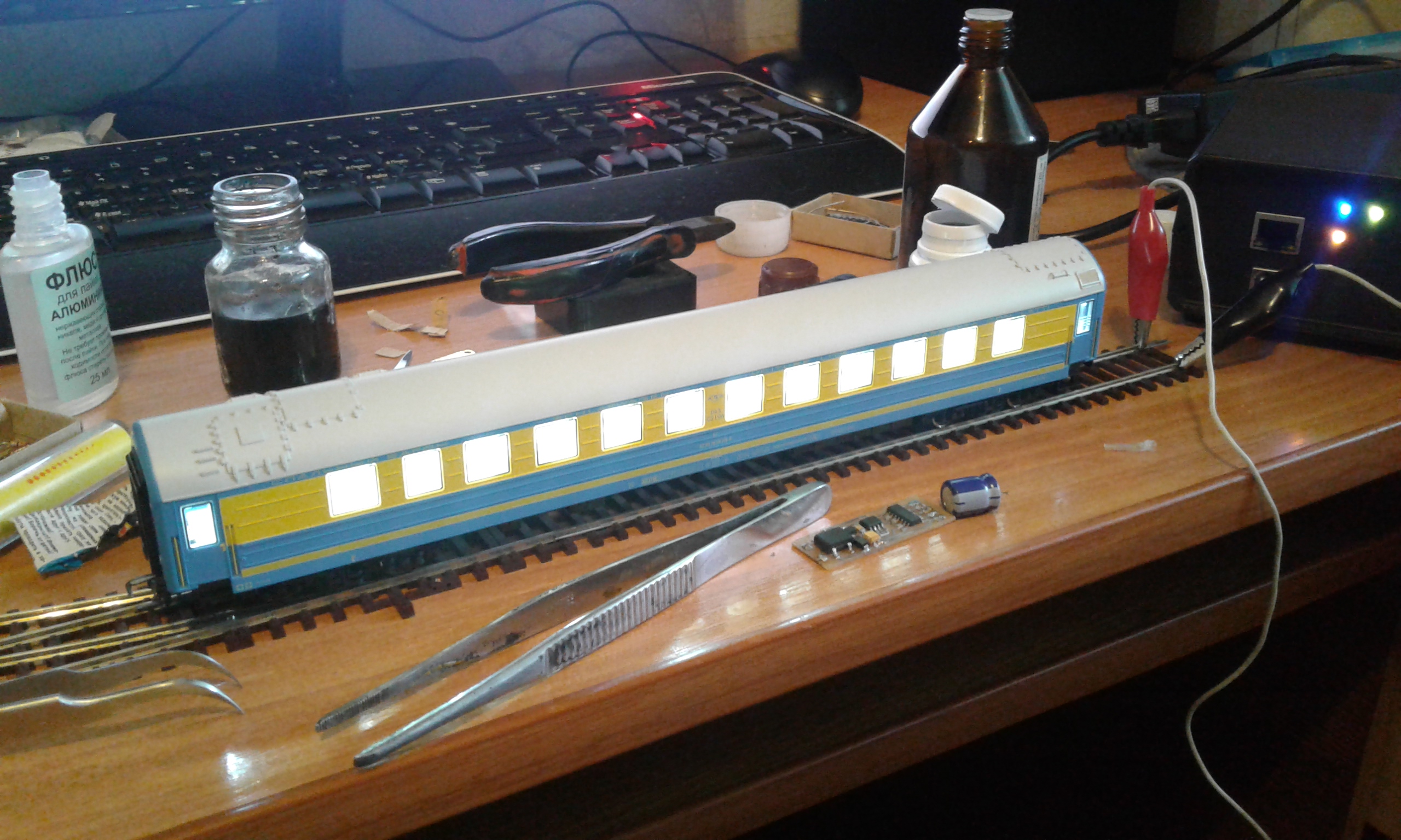

Есть у меня вот такой вот вагон.
Решил его осветить. Причину, по которой закрашено белым окно крайнего купе, я не нашел. Вот и подумал, что сделано это для того, чтобы всё, что происходит в этом купе, не было доступно для всеобщего обозрения снаружи, аналогично санузлам. Раз это купе с таким окном, то почему бы не создать в нём, какой-то интим).
В соседнее с ним купе никого не поселил, чтобы никто никому не мешал). Хотя, при закрытом кузове, свет в соседнее купе всё равно попадает.
