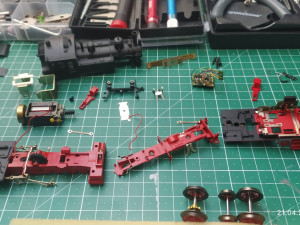

Доброго дня всім.
Прикупив собі таку "вкусняшку".
Зрозуміло що хочу його переробити і оцифрувати.
Коли заліз всередину побачив таке......
Питання до знатоків.....що це?????? :?

Re: Fleischmann BR91 1595 DB
Руслан привіт! Радий тебе бачити на форумі.
Що до твого питання: це декодер Uhlenbrock часів мамонтів. Спробуй перевести станцію в 28 кроківий режим керування, може і поїде ;)

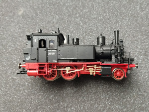

Так і зробив....)))
Вдалось дешево купити колеса Liliputa, стали як свої.
Так, нажаль вони виглядають трошки грубовато від нових Фляйша, але...
Модель оцифрована і катає свої вагони .

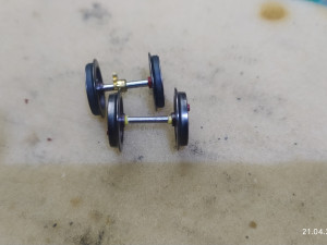

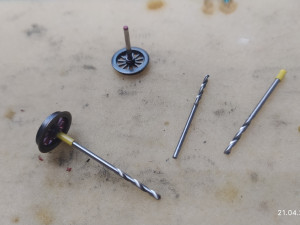

Аналогічна проблема була з br70 Fleischmann
Радувало одне, що тільки одна пара колес була АС.
Проблему вирішував таким чином:
Таким чином мені не потрібно було розсверлювати саме колесо, боячись отримати кривизну і віляння колеса.
Лок оцифрований.
Дякую за фото. Цікавий досвід. Бо на Є-бей нерідко "маркліновські" версії значно дешевші, чомусь...
