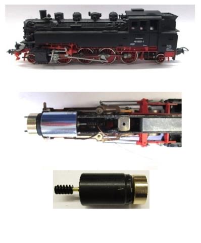

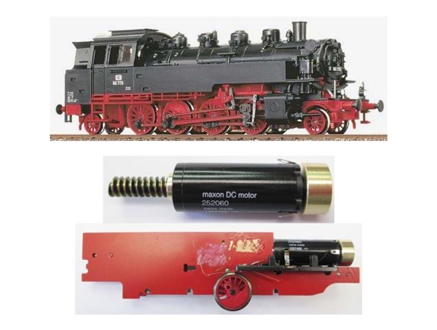

Аскольд писав:
14 лютого 2023, 18:04
Загалом я мав на увазі, що шукатимемо аналоги моторів для аналогових моделей...

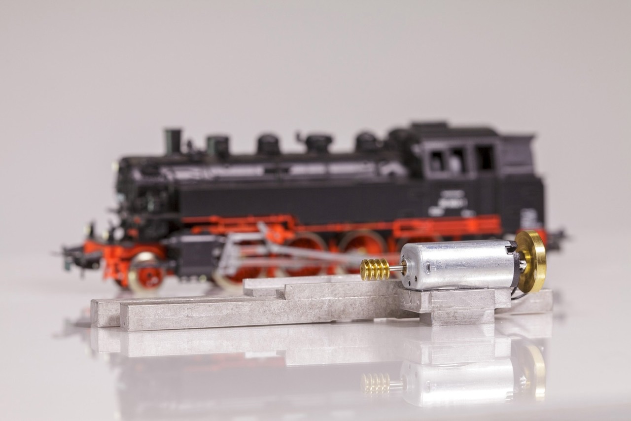

Зараз і шукати нічого не треба, є двигуни під заміну відразу з всією інформацією. Приклад:

Alan_Lopatin
Повідомлень: 276
Имя: Данил
Has thanked: 48 times
Been thanked: 429 times
Re: Замена двигателей старых моделей
Повідомлення Alan_Lopatin »
15 лютого 2023, 17:02
Ога, тікі ці ремкомплекти зачастую перевищують ціну самого лока :lol:
Але це дешевше за купівлю Roco br86 як у випадку на фото

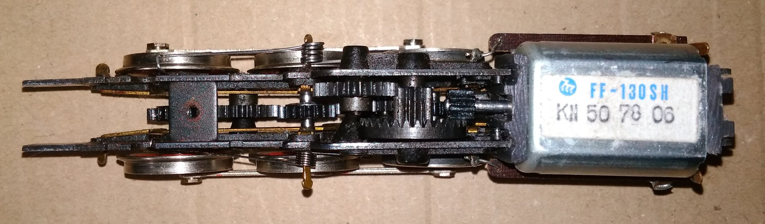

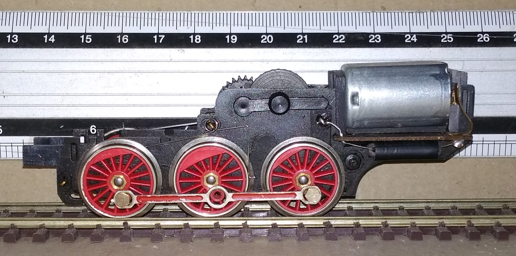

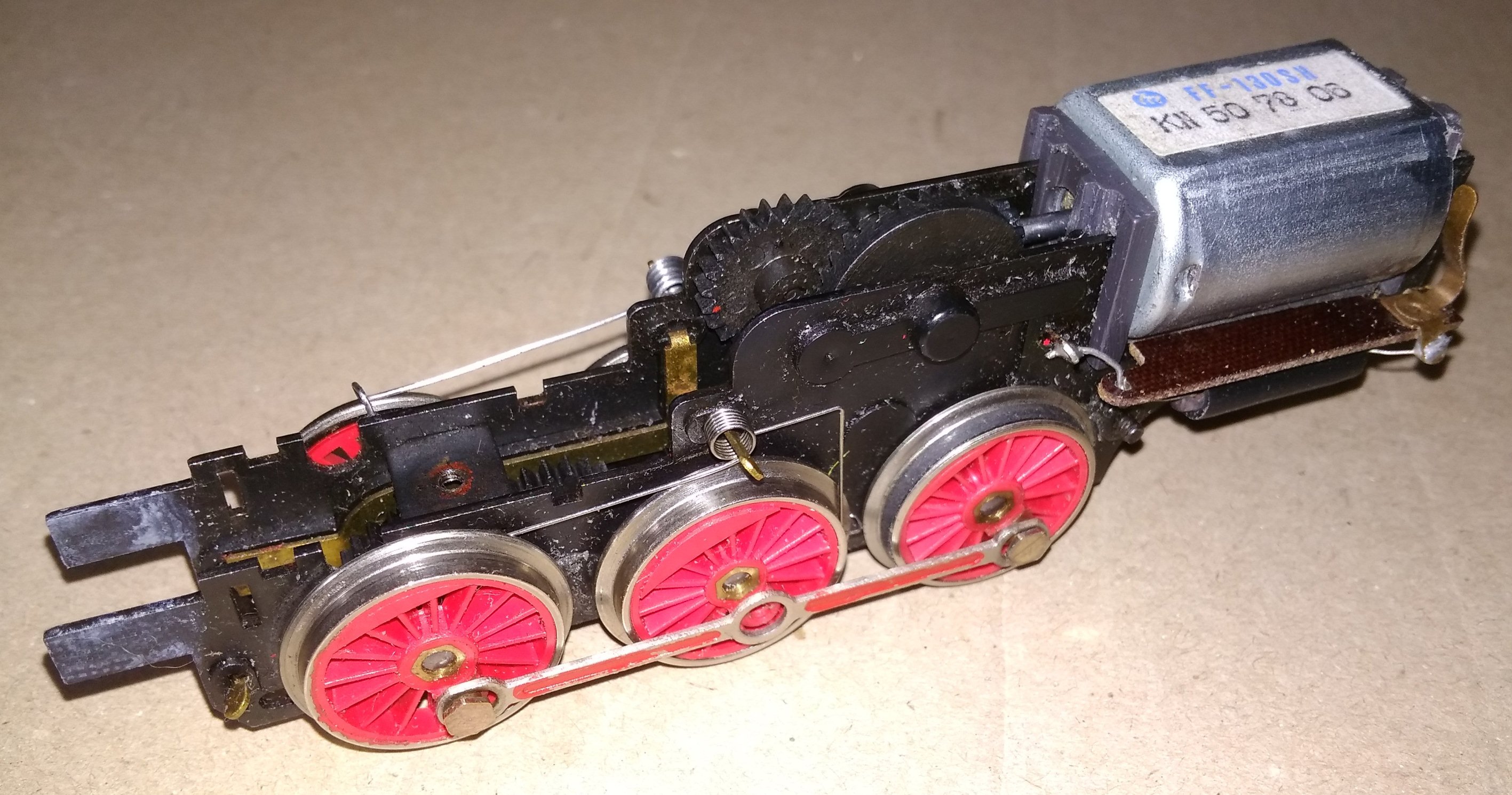

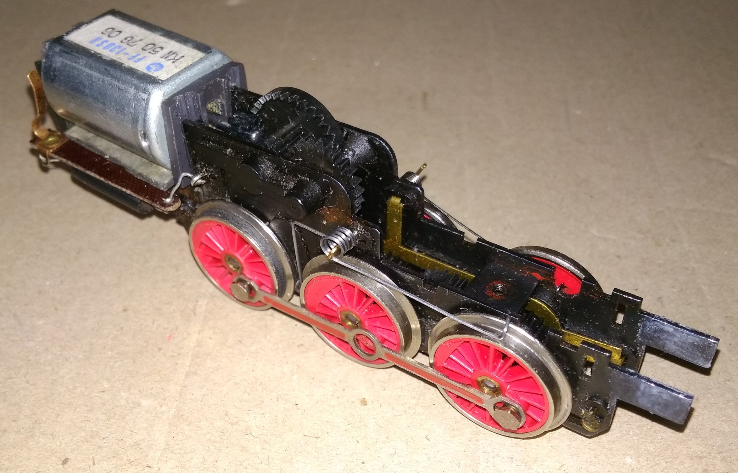

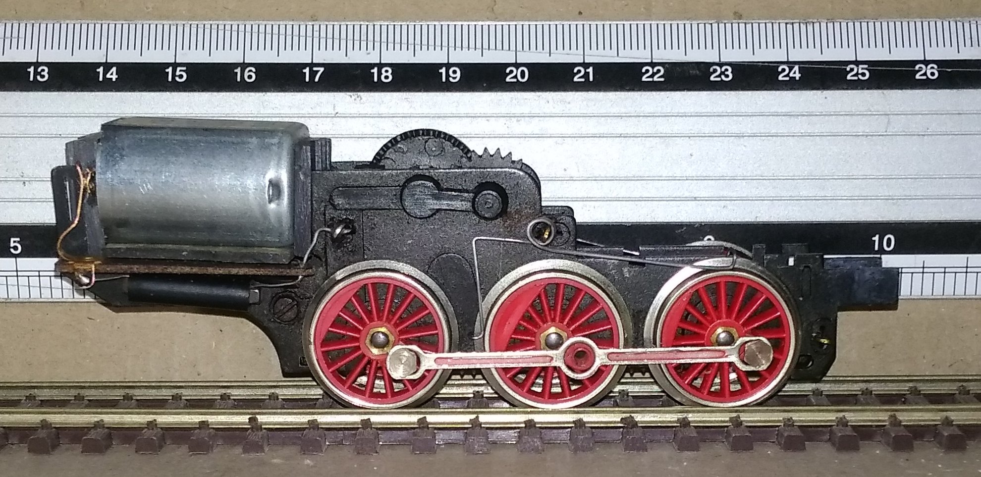

Нарешті дістався та сфотографував перероблену ходовку від БР-66. За швидкістю, схоже підходить. Двигун купував у нас, на Космодромі. Їздить став набагато тихіше і плавніше.

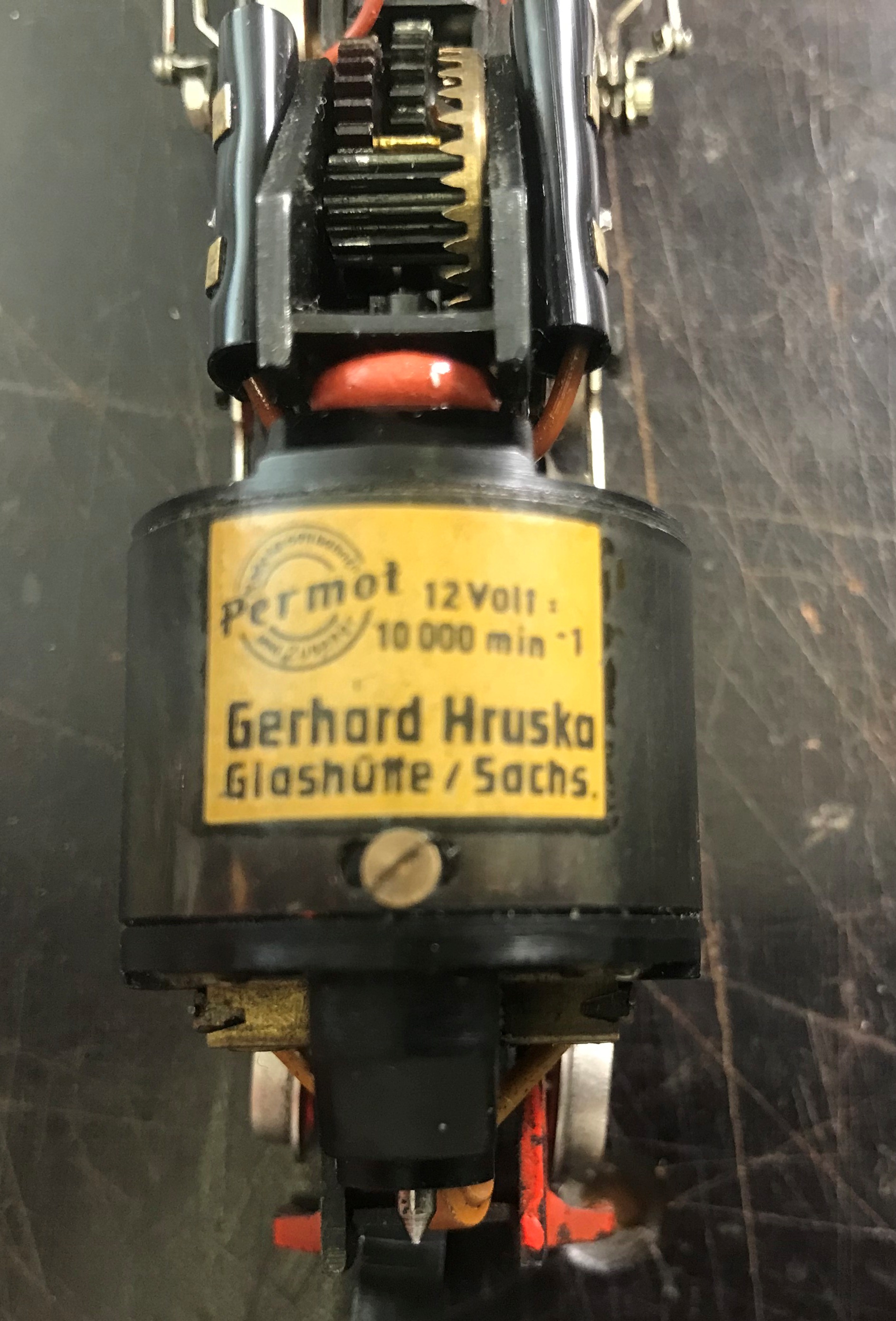

Ще один двигун. Паровоз Hruska Br 84.
Все зрозуміло із фото. 12В 10 000 об/хв.

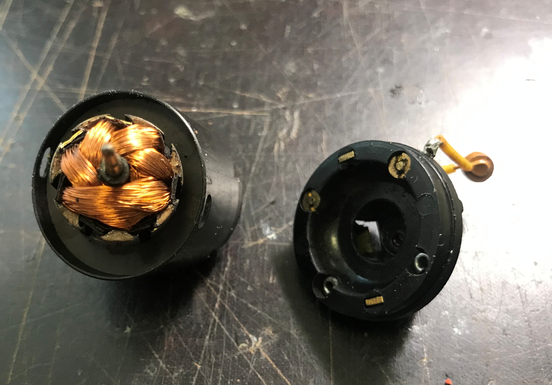

Зробив ТО двигуну. Приємно здивований – двигун аж семиполюсний.
Вміли раніше робити!
Has thanked: 424 times
Аскольд писав:
04 липня 2023, 18:07
на этих движках стоят щетки высокоомные, если сделать самому из щеток от стартера авто - поедет веселее на маленьком напряжении. такое проделал на своем БР 91 Хруска.

Щетки стоят меднографитные. Хотя на другом одна - чисто графитная. Замерю сопротивление, если большое, выпилю из меднографитной щетки от мощного двигателя, проверю.
