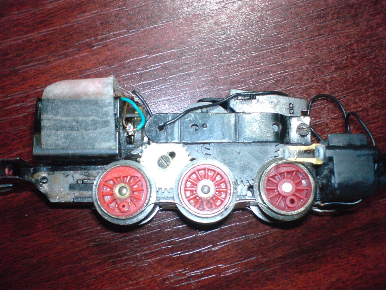

Досталась мне в руки старая поломанная 1964 года выпуска игрушка - двухосный паровоз с выгравированной сбоку табличкой "80 018". Любопытство взяло верх. Обнаружил, что он вовсе не двухосный и намного более красивый. Начал переделку под родные три оси. В расход пошел как донор новый пиковский 50501.
К сожалению фотки той груды поломанных запчастей, которую мне принесли, у меня нет. Но фото того, что из них удалось собрать вот:

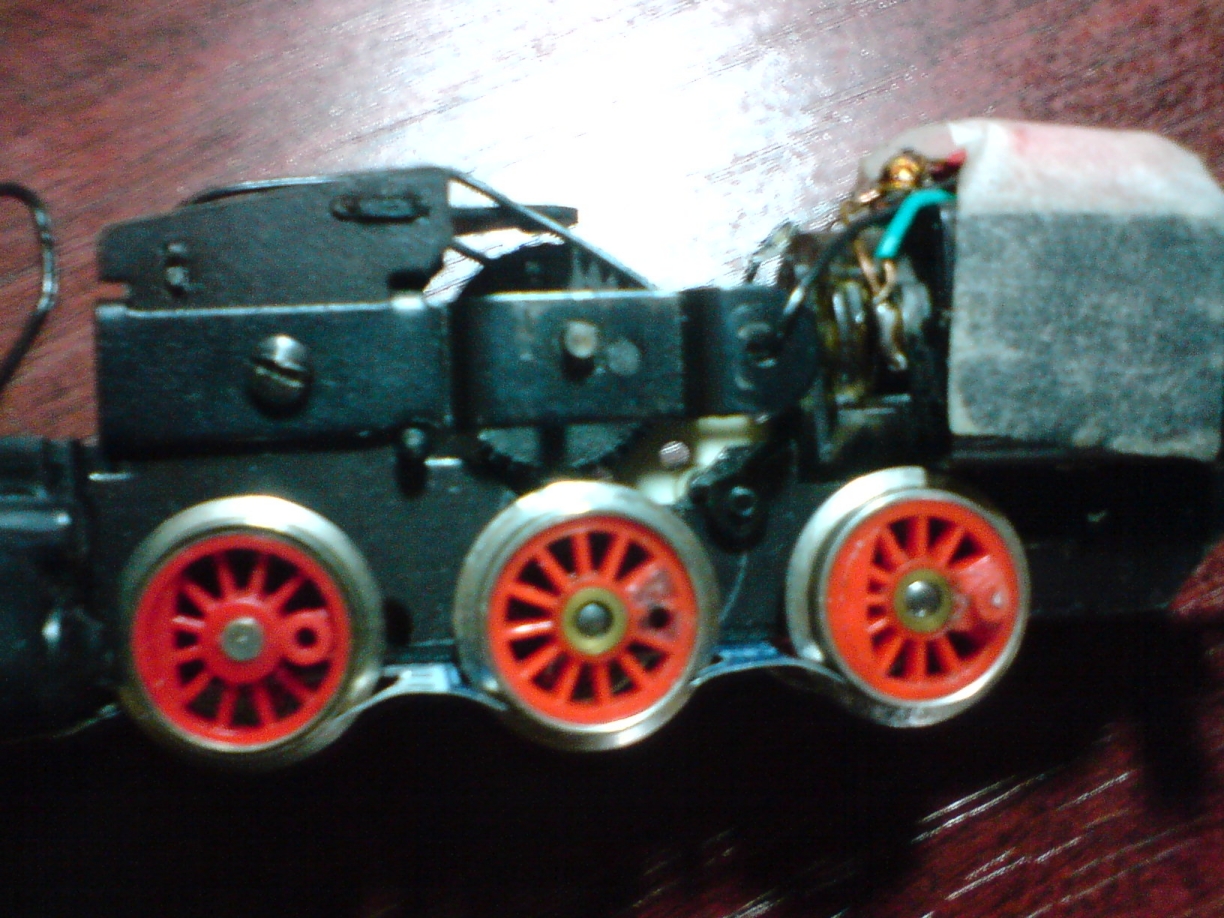

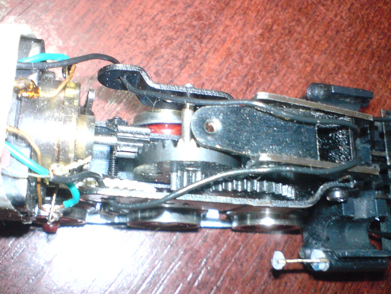

Привод на все три оси. Правда белый цвет шестерни придется потом изменить.
Переделанный привод. Некоторые детали рамы пришлось переделать. Благо, что она из металла.

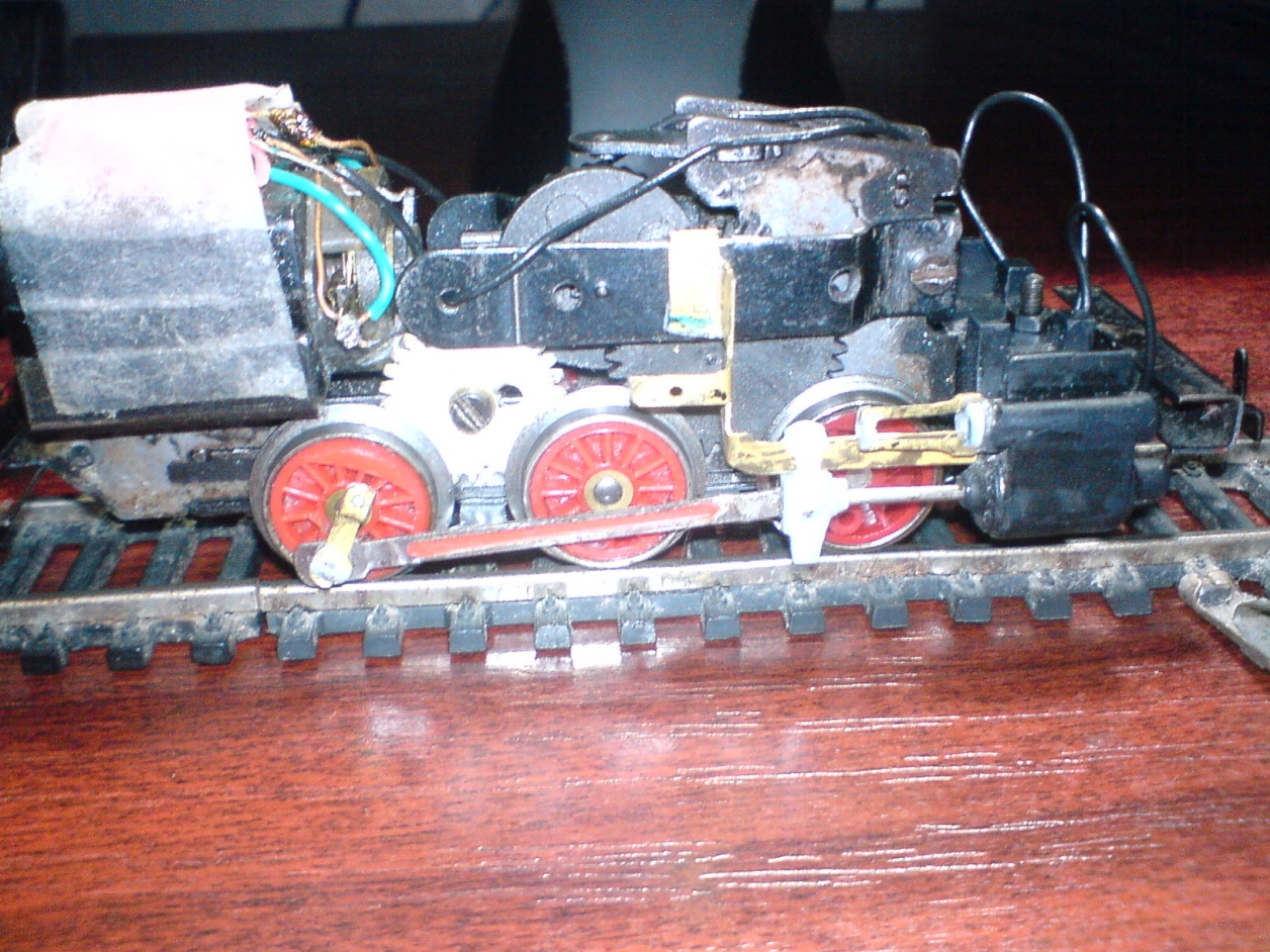

Подготовка колес под установку кулисного механизма

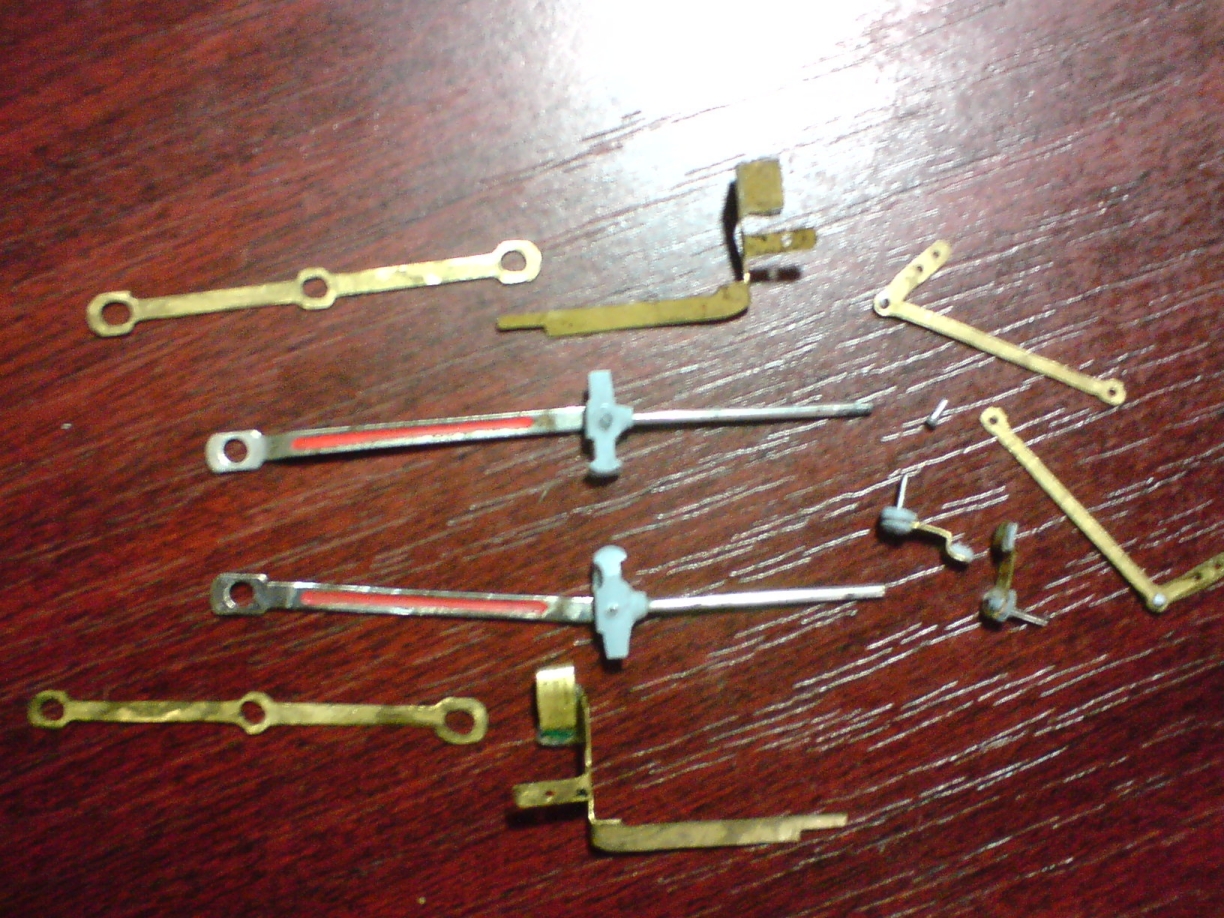

выточенные из листовой латуни и пластмассы некоторые детали механизма.

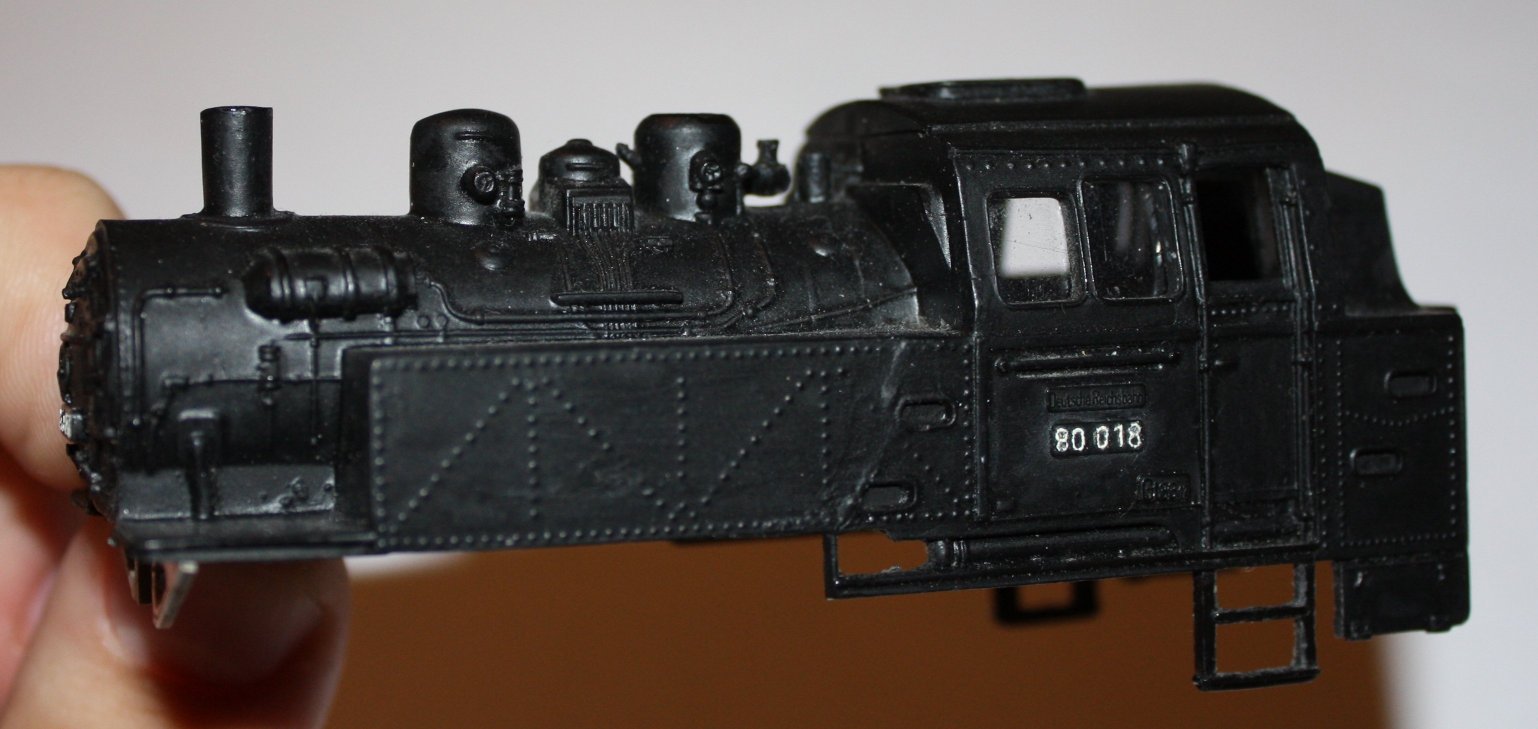

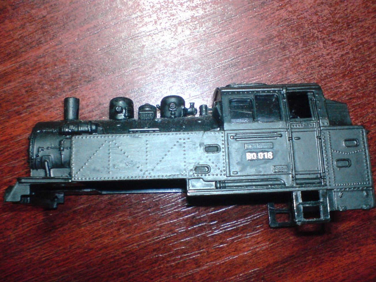

То, что удалось сделать из разломанного пополам корпуса.
Работы над корпусом еще предстоит масса.

Пробная сборка механизма и пробная пробежка.

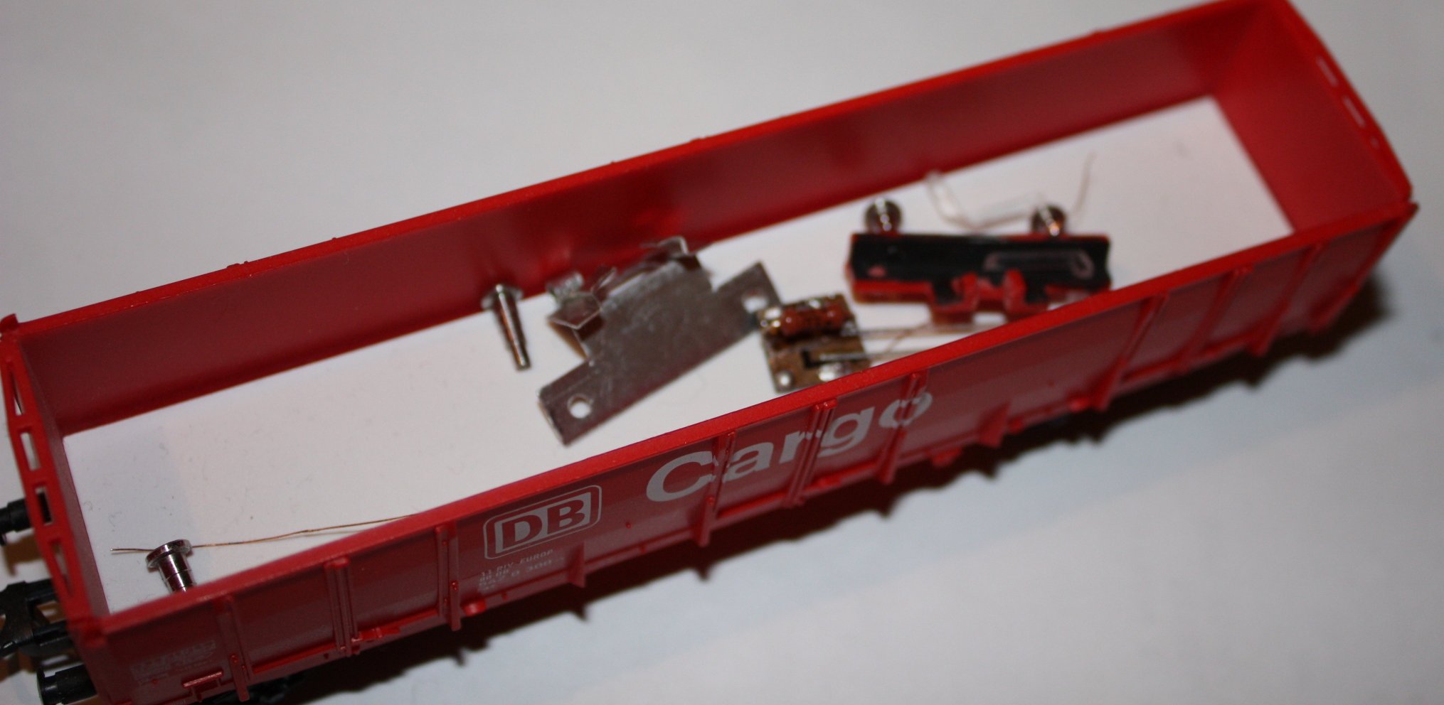

Собрал новый токосъем с иммитацией тормозных колодок

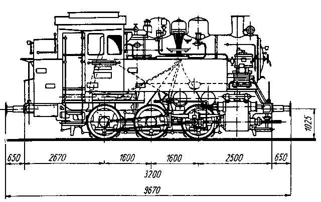

Фото прототипа

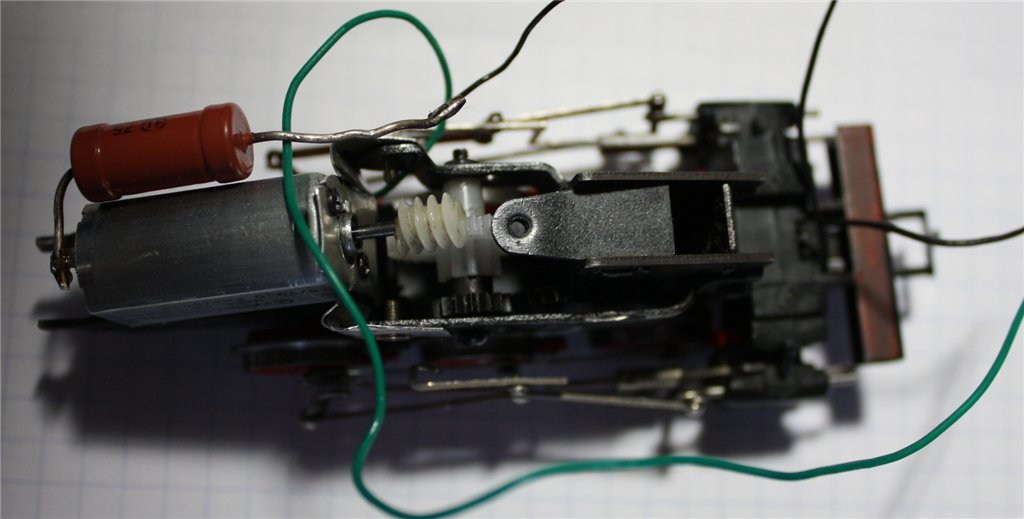

В процессе работы по паровозу был полностью изменен привод паровоза. Стандарный мотор заменил на 11 вольтовый мотор из ЦД-РОМа. Чтобы мотор не сгорел - был установлен ограничивающий резистор на 27 Ом большой мощности.
Привод был радикально изменен - утановлена червячная передача. Это дало очень большую плавность хода и движение на очень маленьких скоростях. Также, соотношением зубчатых колес удалось добиться примерно масштабной скорости паровоза (маневровый все-таки :) ).
Токосъём доделал, покрасил - получилась отличная имитация тормозных колодок (немноговидно на фото).
Удалось добыть дышловой механизм всборе от древнючего БР50. Весь блок от БР50 вместе с паровыми машинками оказался намного более копиен для БР80, чем его стандартый.
Заменена белая шестарня привода 3-й оси на меньшую и черную )

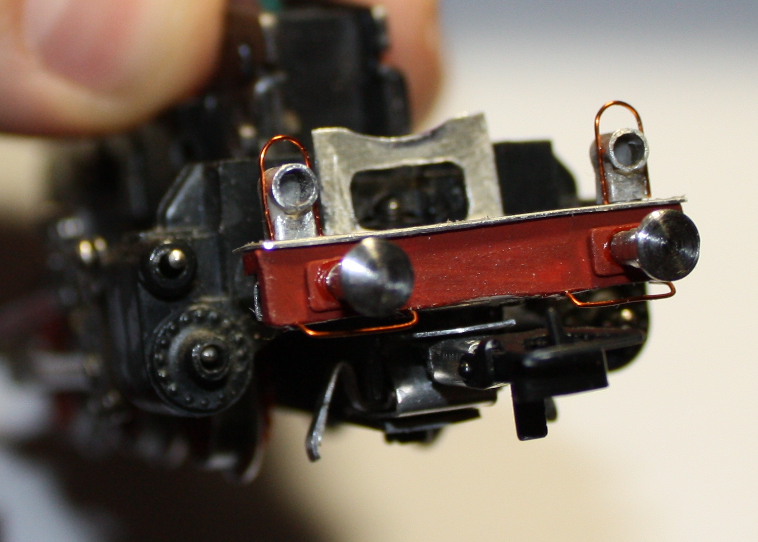

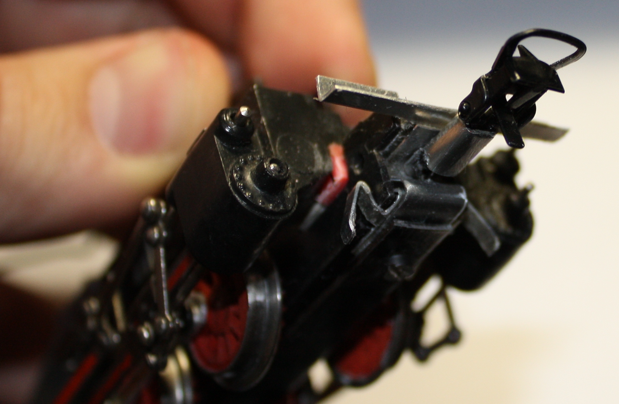

Работы по корпусу:
Сделал новую морду:
Примерка новой морды. На фото видно как реализована шахта НЕМ.
Блок полностью разборный и подпружиненный.

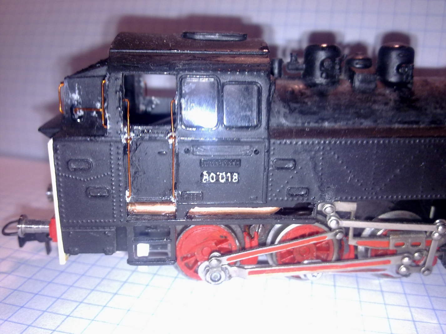

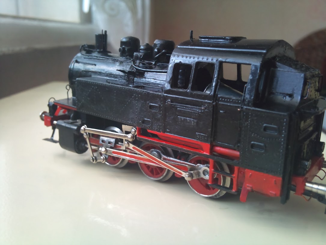

Заменил литые лесенки на полноценные навесные. Прорезал спереди недостающие окна в кабине машиниста (на фото не запечатлел - забыл :oops: )
Почти закончил жопу и отполировал котел. Пластмасса корпусов старого пико откровенное ггг... Зато клеится классно )
Re: BR80 из старопиковского хлама

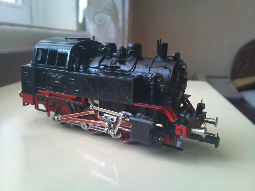

Окончательный вариант после покраски и оакирования получился такой:
Фото более крупного разрешения

Вовка, зачет! И не скажешь, что из "юниора" сделал...
Единственное, что серебристые блестящие буфера бросились в глаза :oops: Может, подкрась их?
Спасибо! ;)
Но этот паровоз уже давно нашел своего нового, надеюсь счастливого, обладателя.
А юниор к сожалению доработке не поддался. Рама юниора отлита из говнопластика, который не берет ни один клей. Даже 3 вида эпоксидок и "жидкие гвозди" с него облазят :(
А пилить новую раму с нуля мне не захотелось. Поэтому оба они ушли на распил и донорство для нескольких моих других моделей.

Володя, а те детали ПРМ, что точили из листовой латуни и пластмассы, в работе пробовали? Что получилось?
Где-то так и лежат в коробке.
У меня не получилось собрать его - столь мелких болтиков и заклепок не нашел и поэтому взял готовый ПРМ.
Хотя мой был по ажурнее на вид.
