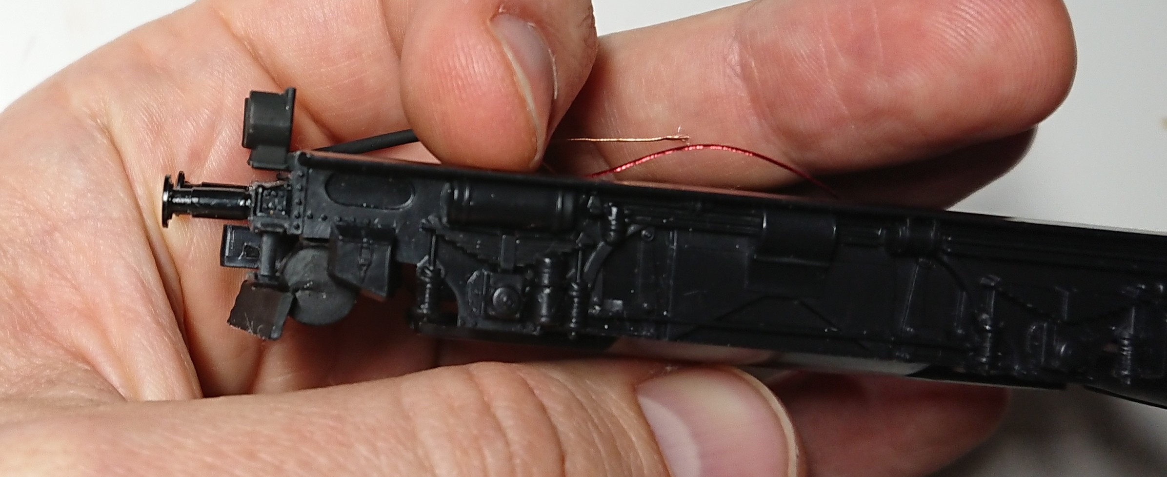

Пока с покраской вопрос застрял, но зато поборол буферные фонари. На данном этапе выглядит так:

Re: E69 - Доработка
Хорошо заделал. Чертежами пользовался или по фото влупил?
Старых чертежей мне сыскать не удалось - все доступные - уже послевоенные.
Да и фоток раз два и обчёлся. А вот сам фонарь - вполне типичных для того времени - такие же и на Е77 и Е32 стояли и на ЕТ-шках.
Словом фонарь скопировал типовый, а на фото прототипа подсмотрел как он должен выглядеть +/-.

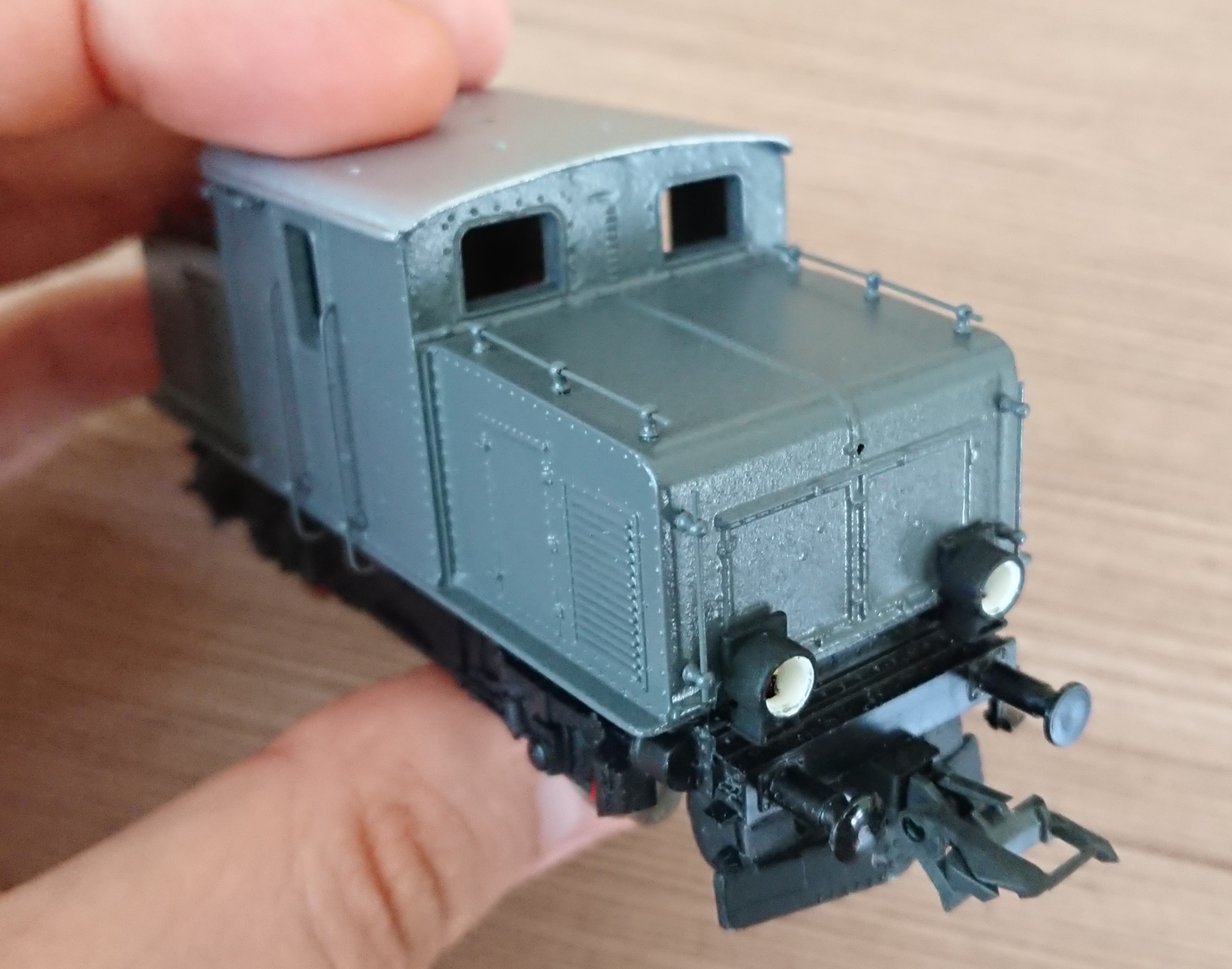

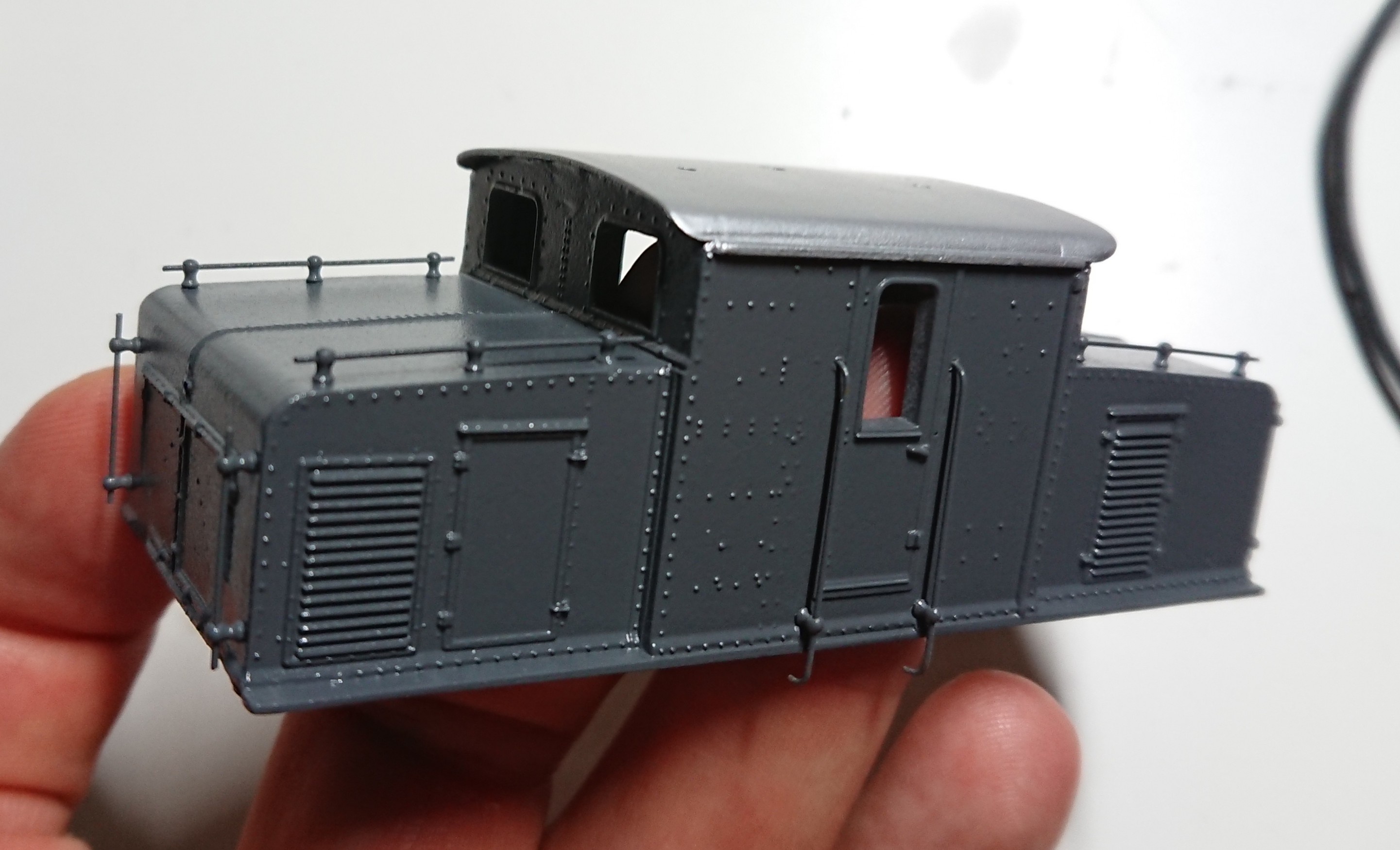

Что-то меня пробило сегодня чего-то покрасить...
Результатом я очень доволен :D
Самый геморный для меня этап пройден. Ура!

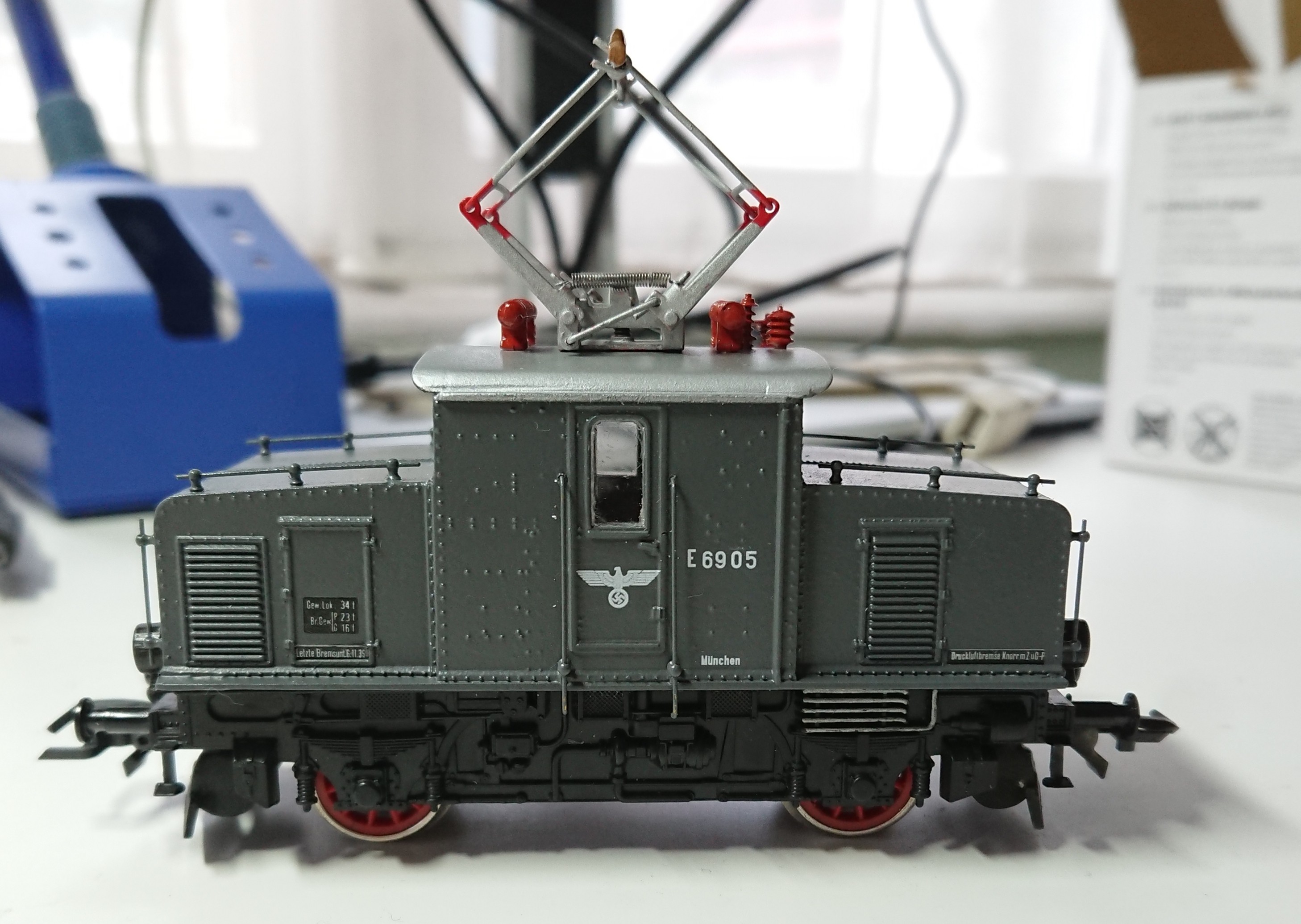

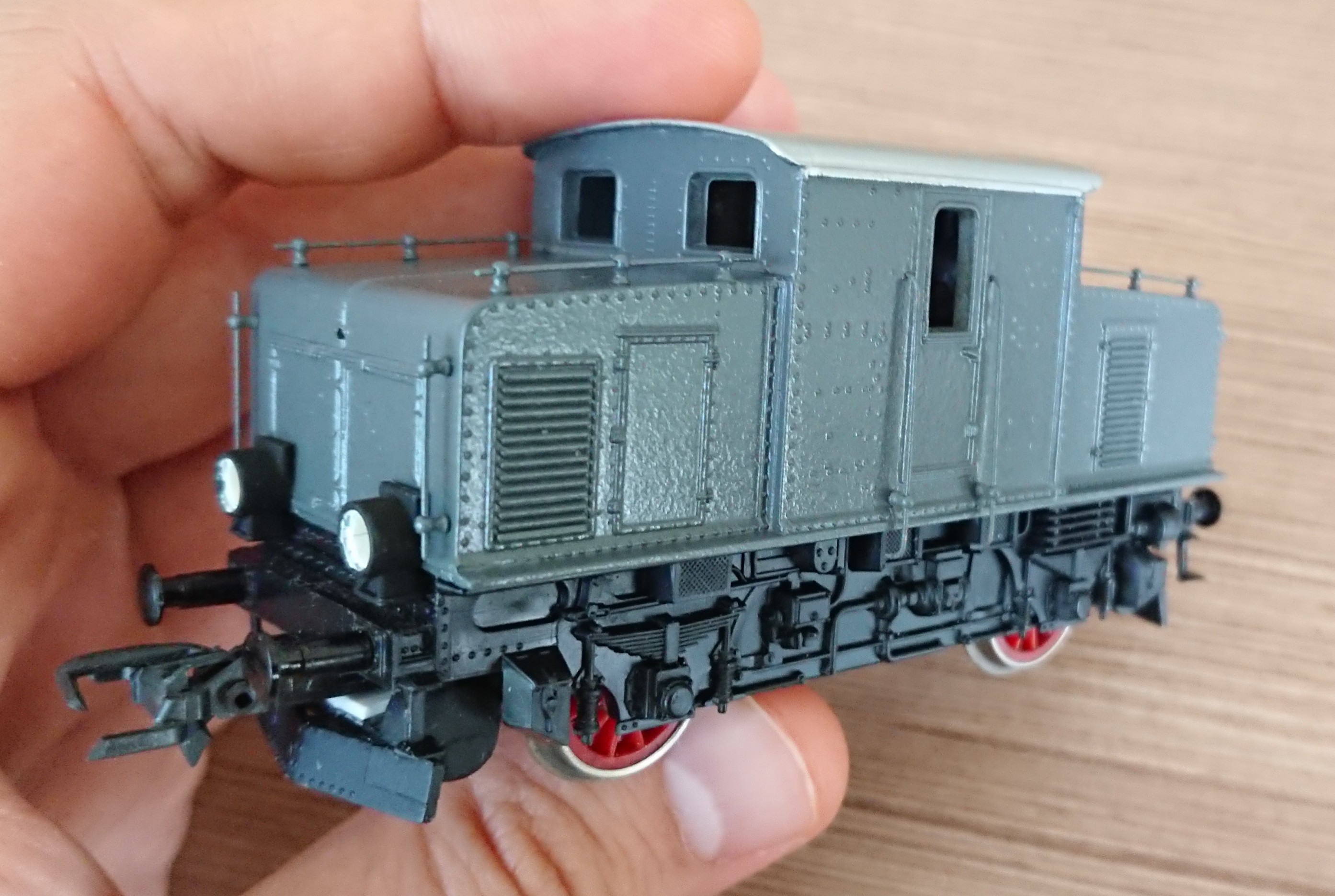

Пепелац обретает финишные очертания:
Has thanked: 1280 times
Re: E69 - Доработка
Финишная прямая:
- обдеколил
- вскрыл лаком
- покрасил и установил мелочевку
- установил остекление
- покрасил пантограф
- утяжелил на 110 грамм
- облагородил лысый буферный брус
- сделал внутренние защелки для кузова
Осталось сделать остекление буф. фонарей и прицепить лесенки на их законное место.
Ещё есть один момент с питающим кабелем со стороны "Н". Не могу найти достоверной информации когда эта модификация была установлена.
И почти сознательно (даже скорее компромиссно) сделан один косяк - дата ревизии на надписях 39-й год, когда лок уже собственно был зеленым. Но я очень хотел именно серый и к тому же уже и покрасил. :P
