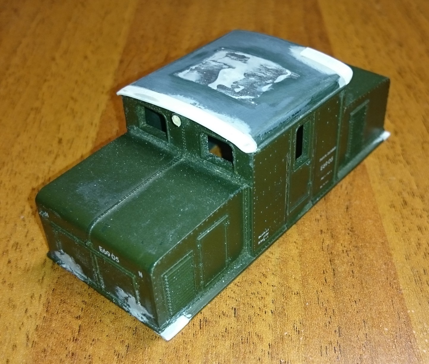

Stinky писав:Какую шпаклевку ты используешь?Она вьедается в пластик?
Использую Humbrol. Не - не въедается, но держится неплохо.

А вонючая?Сохнет сколько?Ну что бы можно было механически обрабатывать.
Также интересно усадку дает?
Re: E69 - Доработка
Запаха почти нет. Через час можно пилить в полном объёме.
Усадки не заметил. Единственное только во время шлифовки пыли много от нее.

Тем временем работа продолжается:

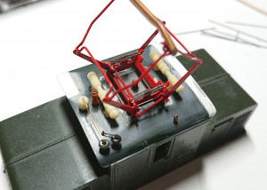

Сдуваем вековой пылевой войлок с древнего проекта....

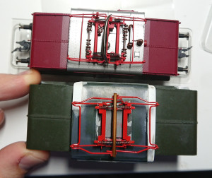

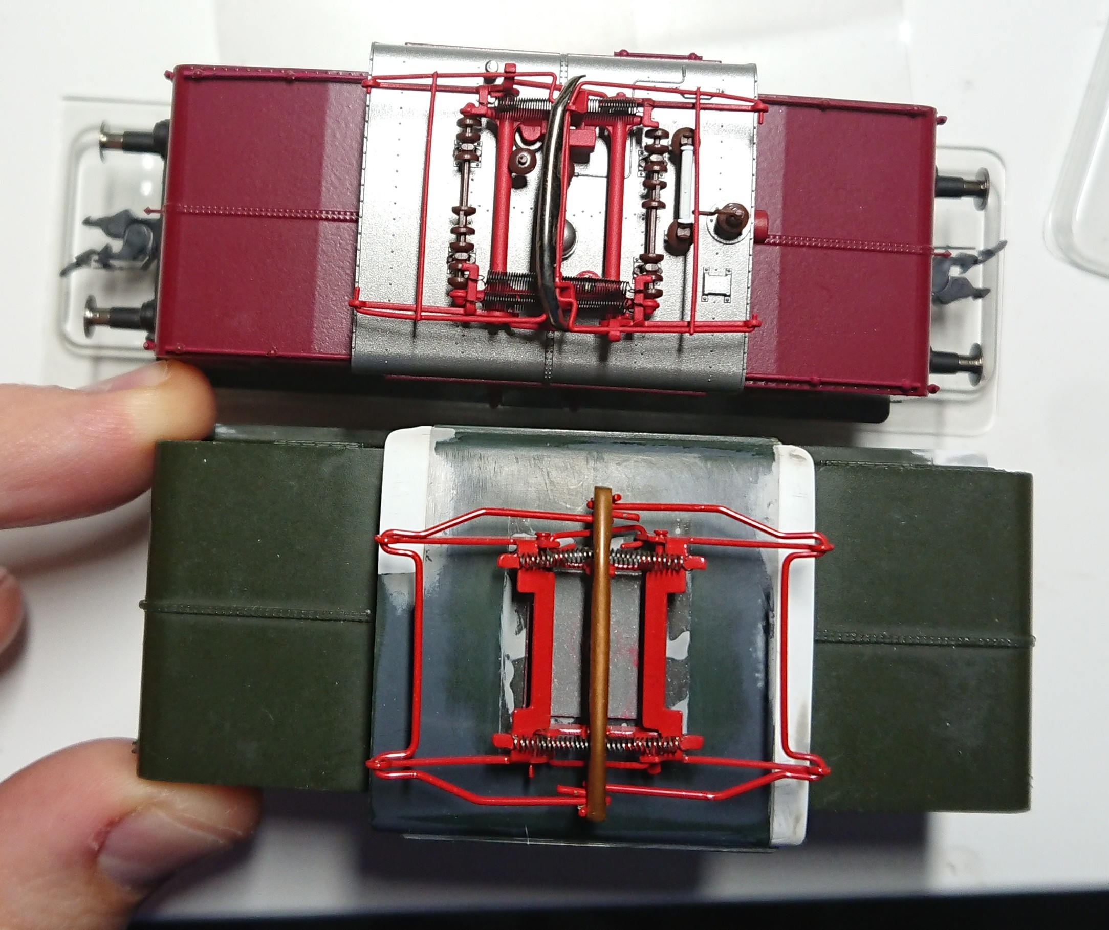

Как обзавелся Е69 от Фляйша, так и забросил все в долгий ящик :oops:
Кстати, вот наглядное сравнение классики и собственно Фляйша:
Как видим Пико существенно отличается по размерам. А также он немного выше.

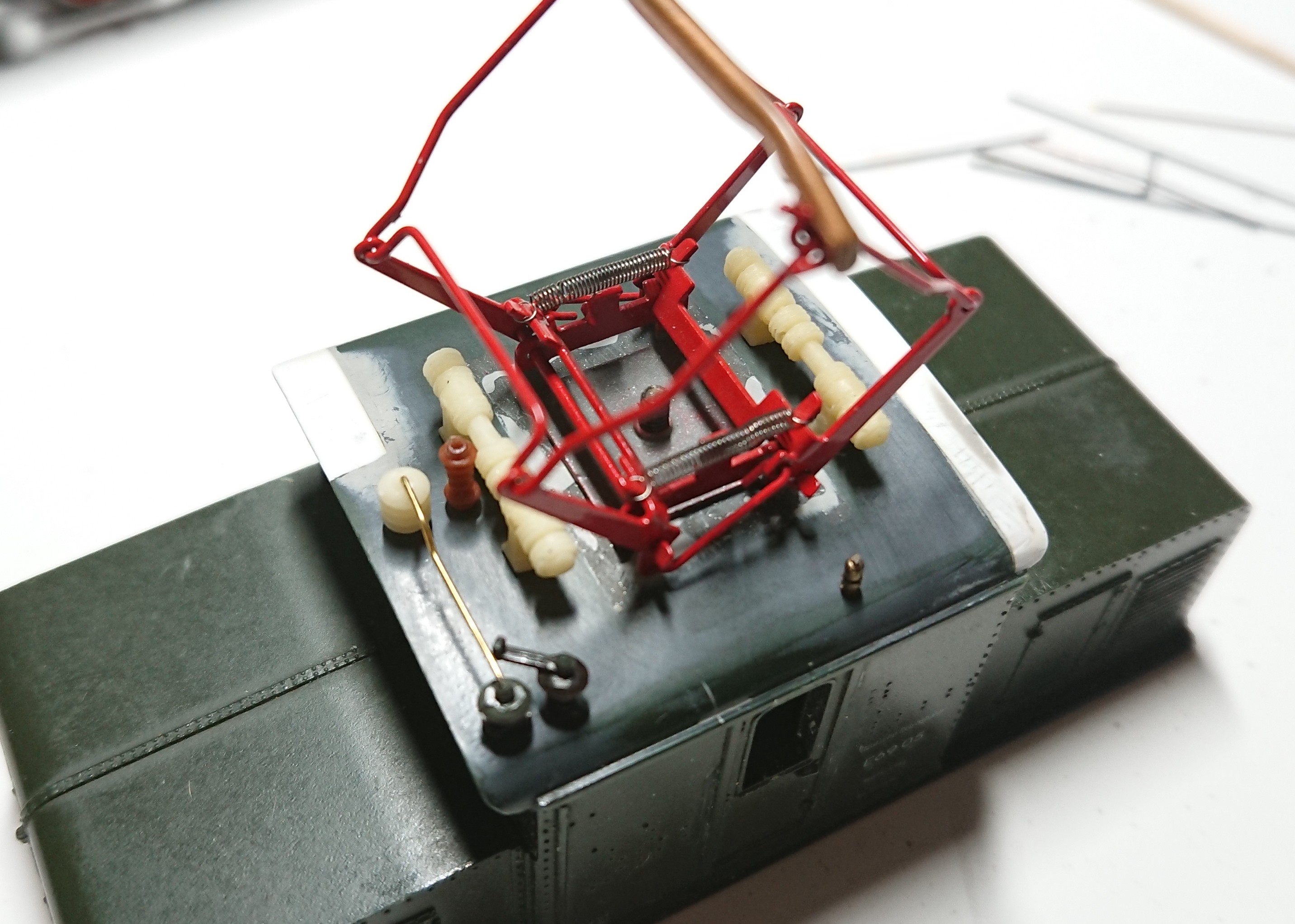

Но вернемся к работе. Благодаря деталям, полученным с Александрийского литейного комбината :lol: (огромное спасибо Олегу) - установил наконец-то крышевое оборудование:

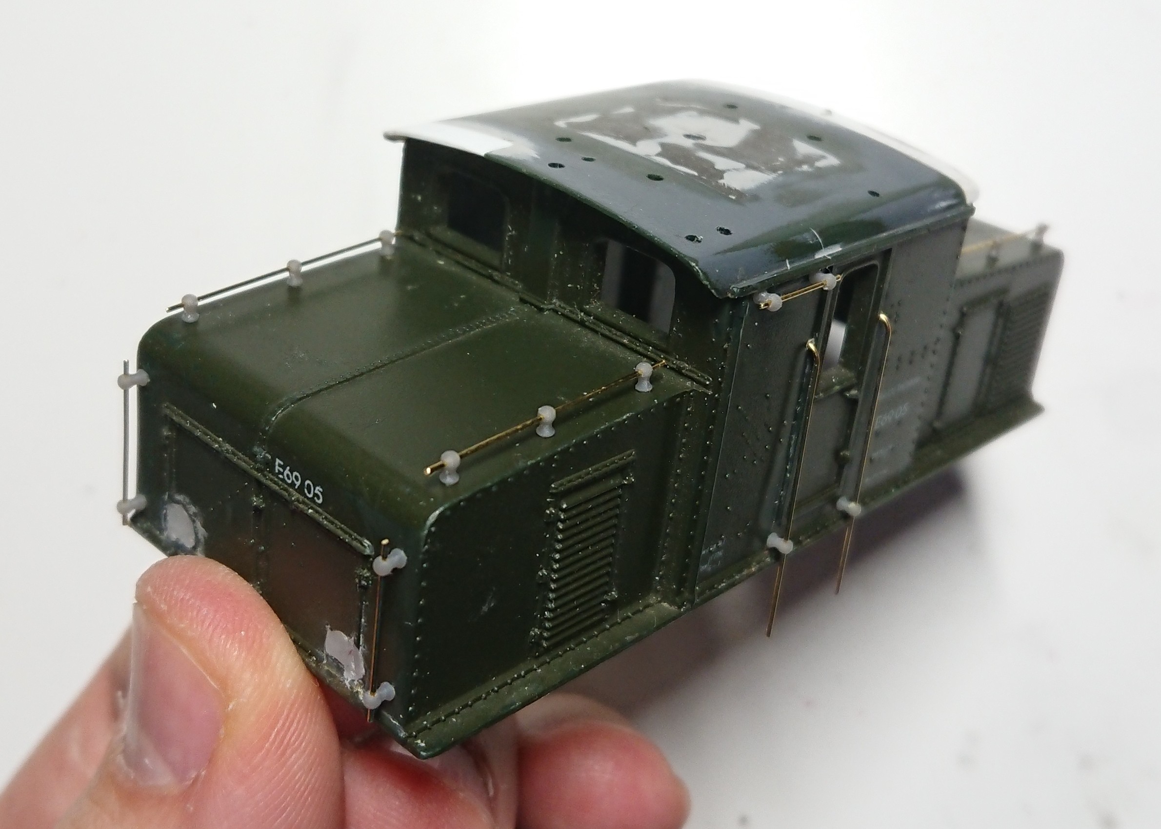

Дальше работа была над поручнями. Я просто задолбался сверлить кучу дырок на таком небольшом корпусе :mrgreen: Но все же поборол и получилось так:
Также выпилил стекла для будки. Кстати, коллеги, подскажите пожалуйста - как лучше ставить стекла - до покраски или после?
ivan

После.

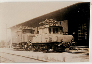

Re: E69 - Доработка
Спасибо, Иван!

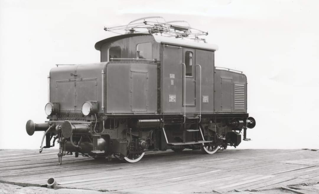

Кстати, забыл упомянуть, что концепция нового запила смесьилась в сторону раннего DRG-шного варианта с большими буферными фонарями и без лобового фонаря. Вот только фоток маловато... Вот все, что нашёл :
