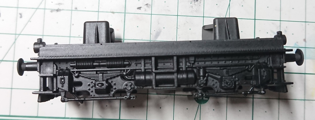

Первым делом окрасил имитацию экипажной части в черный цвет (почему Роко ее сделали серой - вообще непонятно :? ). А также слегка оживил буферный брус Роковскими полу-шлангами:

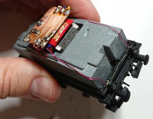

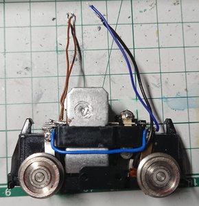

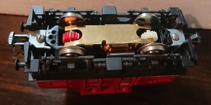

Затем переделал токосъем на модели. Изначально использовать его как-есть для оцифровки невозможно - ламели с одной стороны замкнуты напрямую на пружины щеточного узла мотора :shock: Впервые увидел такую конструкцию, впал в инженерный ступор, и поэтому модель отправилась в столь долгий ящик... Но перенос ламелей на другую сторону и разворот колпар - оказался простым, элегантным и эффективным решением:

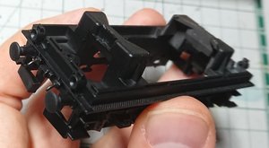

Сборка промежуточного этапа:

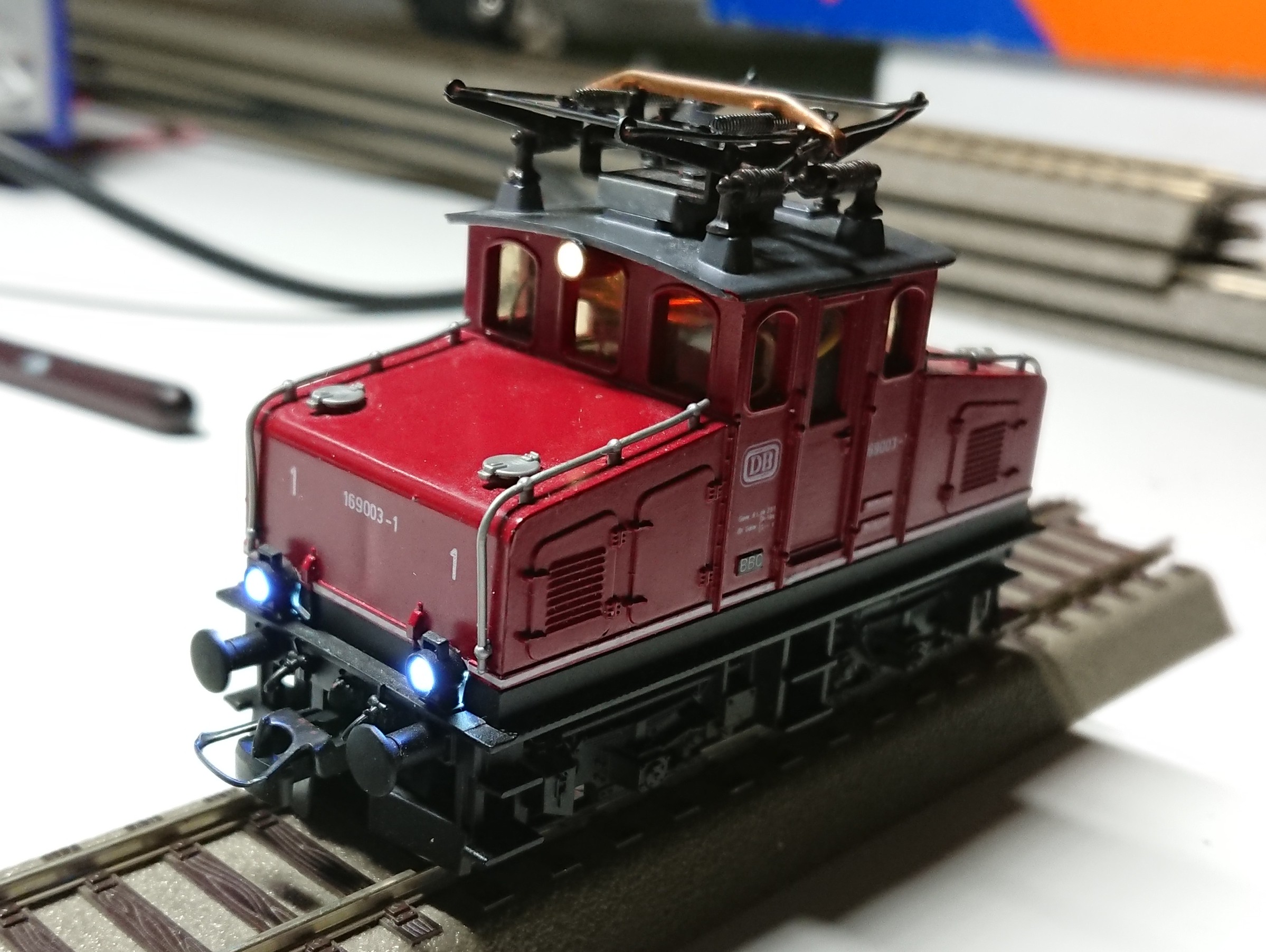

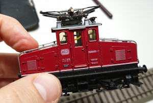

Лок в сборе и готов для тестирования:
В дальнейшем установлю свету (как же ж без нее :lol: ) - отверстия для световодов уже сделаны (сами же световоды остались на родине :lol: ). И наведу порядок с декодером - пока внутри кое-как распаян тестовый декодер, чтобы уже можно было покатать.

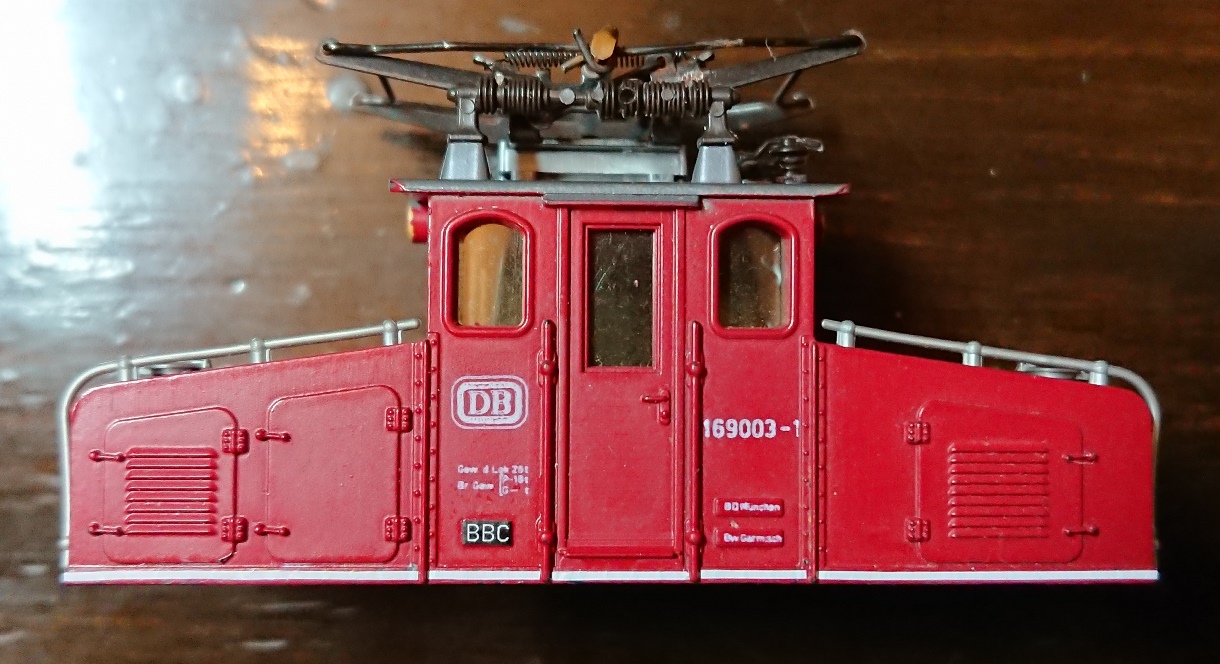

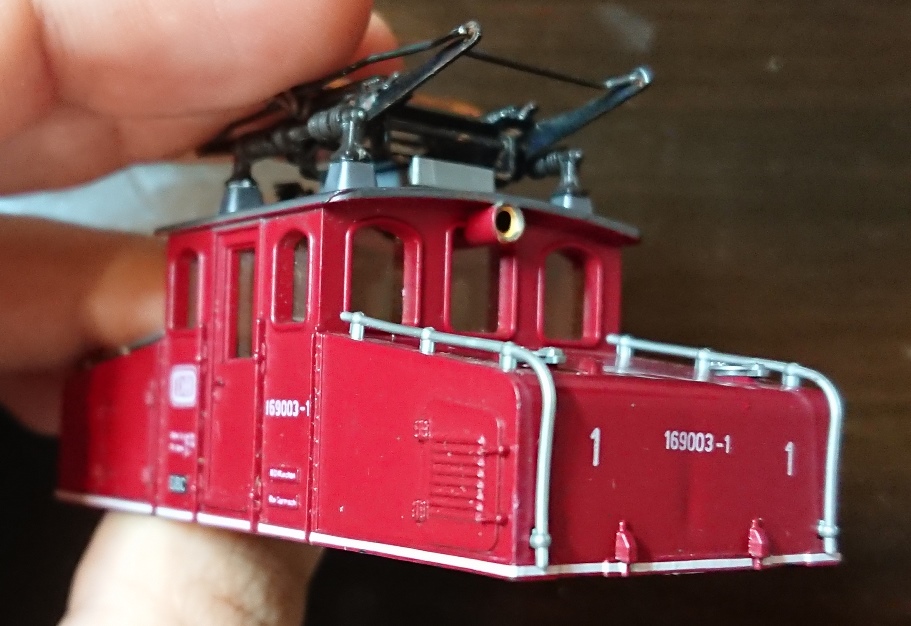

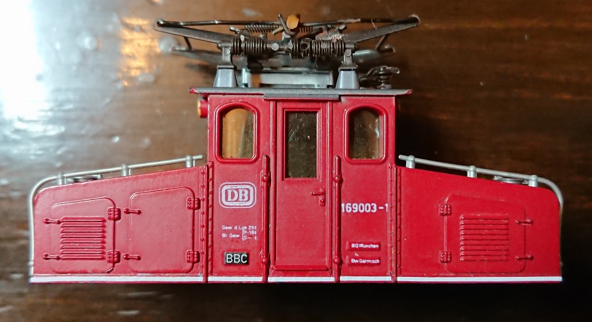

Решил добавить характерную белую линию по низу, и заметил, что на Е69 003 нет заклепок по нижней юбке. Вообще нет. В отличие от Е69 002, на базе которого Роко сделало перекрас под 003-й.
ЗображенняЗображення
Поэтому сначала аккуратно убрал имитацию заклепок и нанес желанную белую линию. Заодно устаканил шильдик завода "ВВС", поскольку родная тампопечать никуда не годится:
По большому счету - модель от Роко изначально неправильная и очень сильно по-мотивам. Отсутствуют многие элементы на экипажной части между лестницей в будку и буксовыми узлами (попросту не влезли из-за укороченного корпуса), как уже упоминал - поручни совсем неправильные, крышевое оборудование неполное и т.д. Но тем не менее - это мне абсолютно не мешает тащится от этого клопика и продолжать приводить его более аутентичный вид :P

Белую полосу ты декалью так вымостил?
Повідомлень: 3236
Has thanked: 1275 times
Re: Оцифровка и частичная доработка Е69 003
Stinky писав:Белую полосу ты декалью так вымостил?
Ага 8-)
Я ж не зря их заблаговременно спроектировал на тех листах с деколями ;)

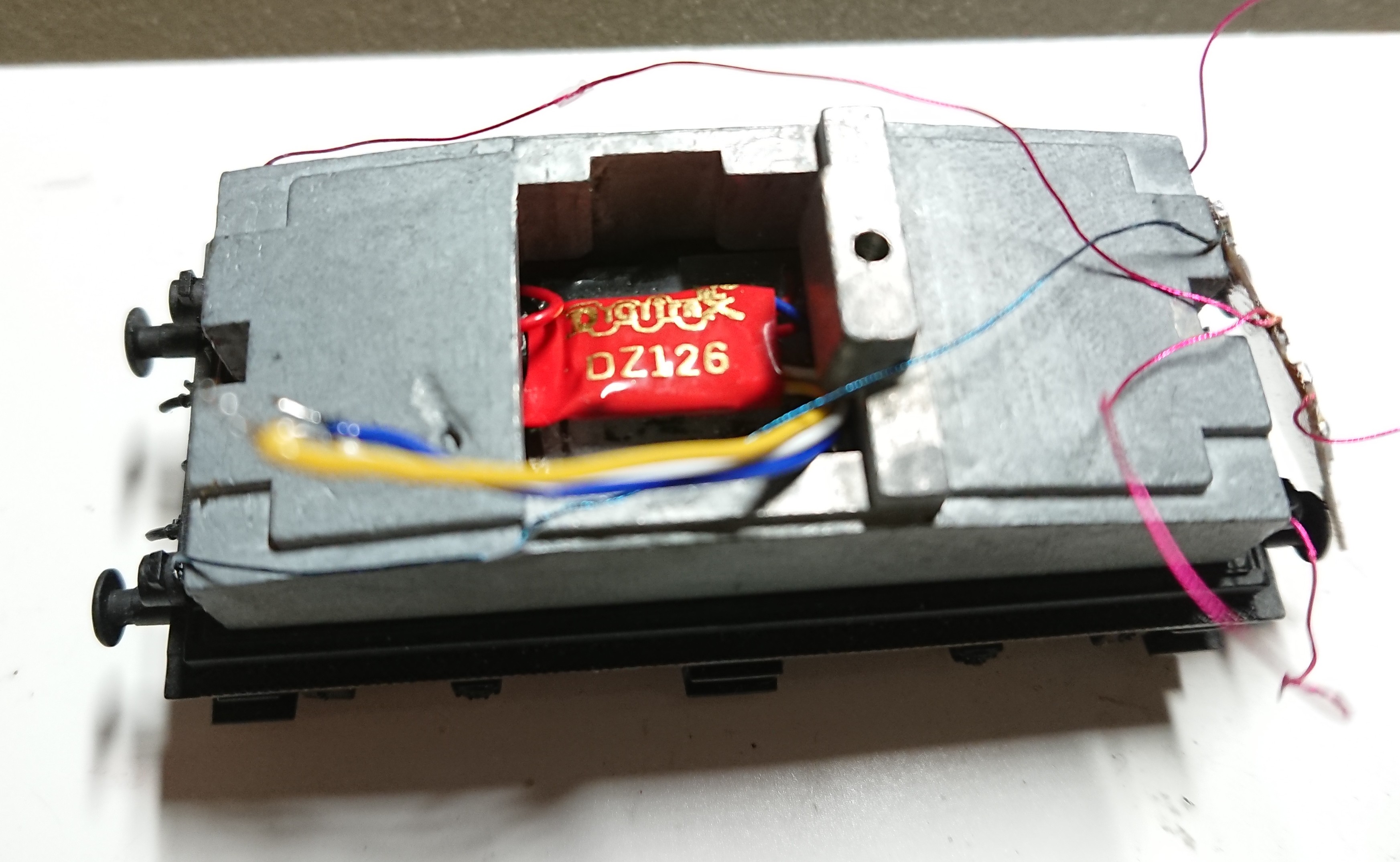

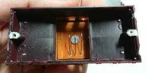

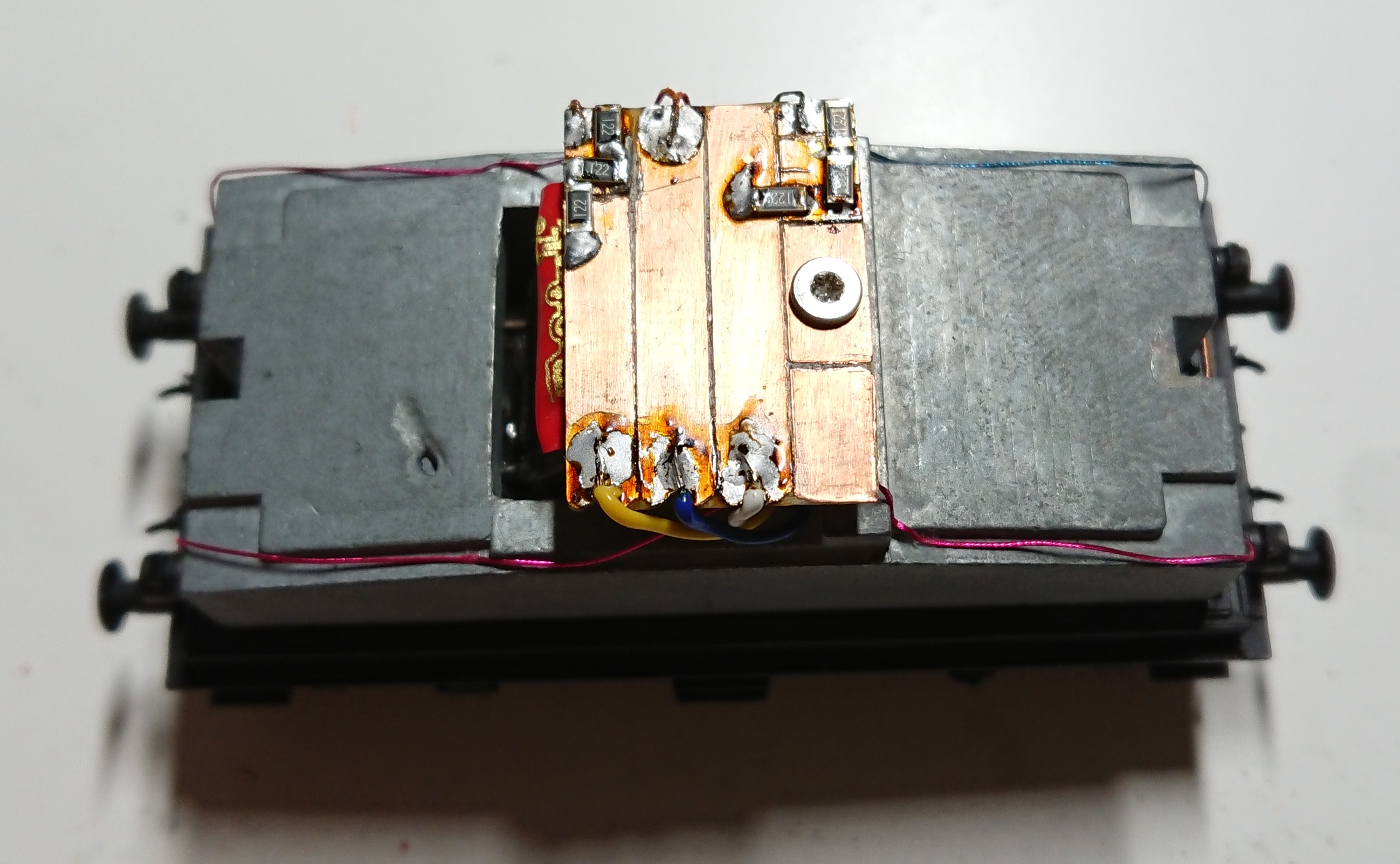

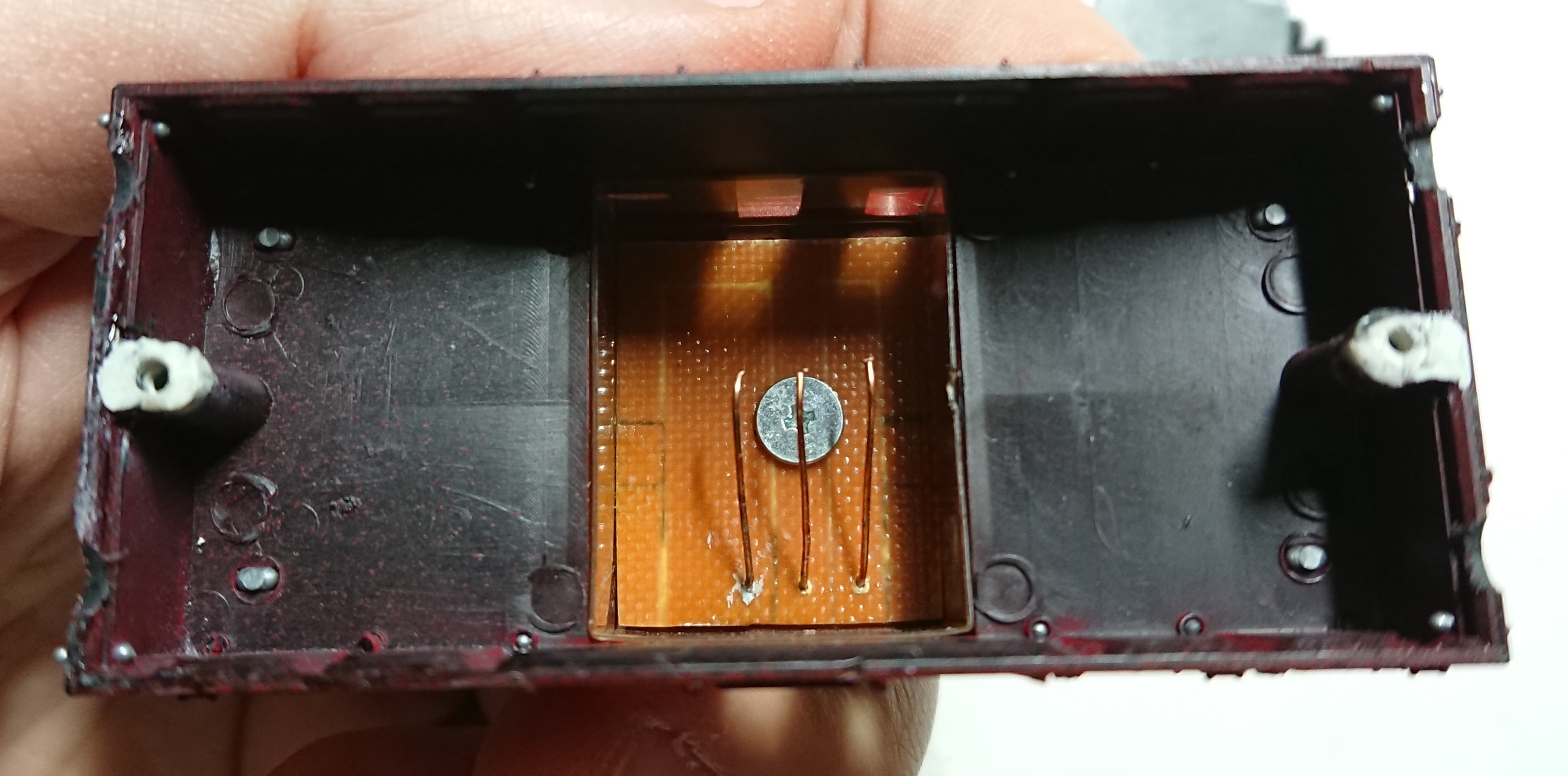

Заменил выбранный предварительно декодер на гораздо меньший по размерам Digitraxx DZ-126. Также сделал свету во всех фонарях и контактные платы для разводки и запитки всего.
Прожектора на крыше запитаны посредством подпружиненных контактов к нижней плате:
Всё собралось отлично, но тесты показали, что мотор таки говно и нуждается в замене. Так что - дали будэ...

Ну вот и подошла очередь жирной точки на этом проекте.
Мотор успешно заменен и обкатан, но обо всем по-порядку....

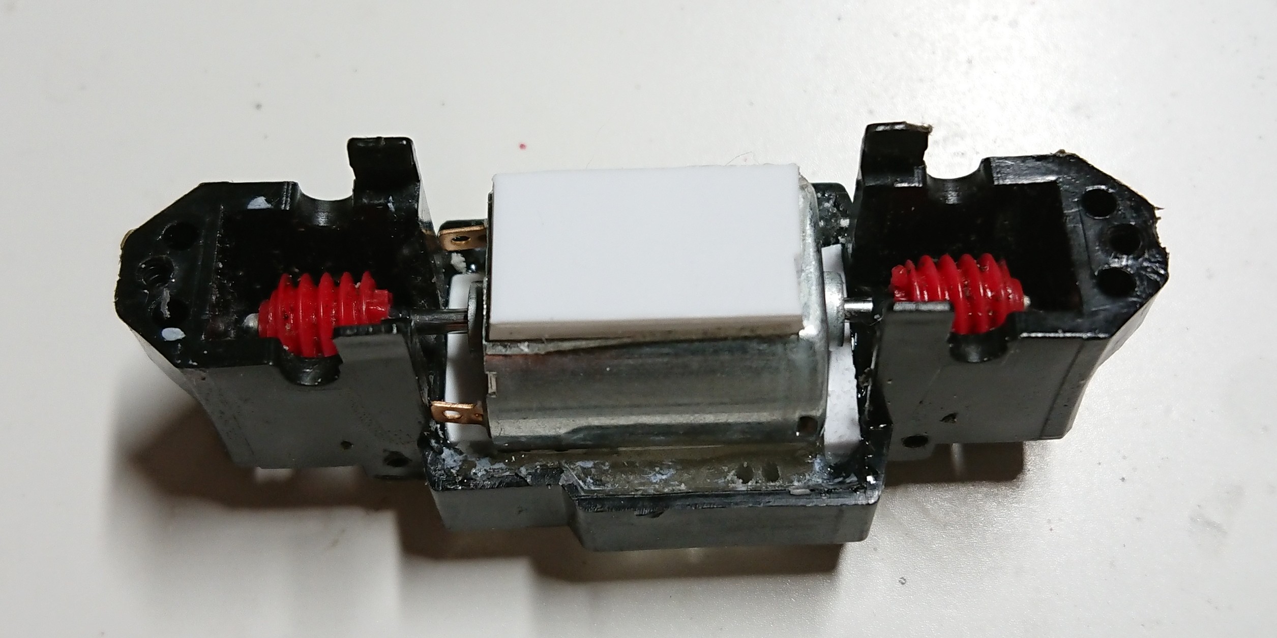

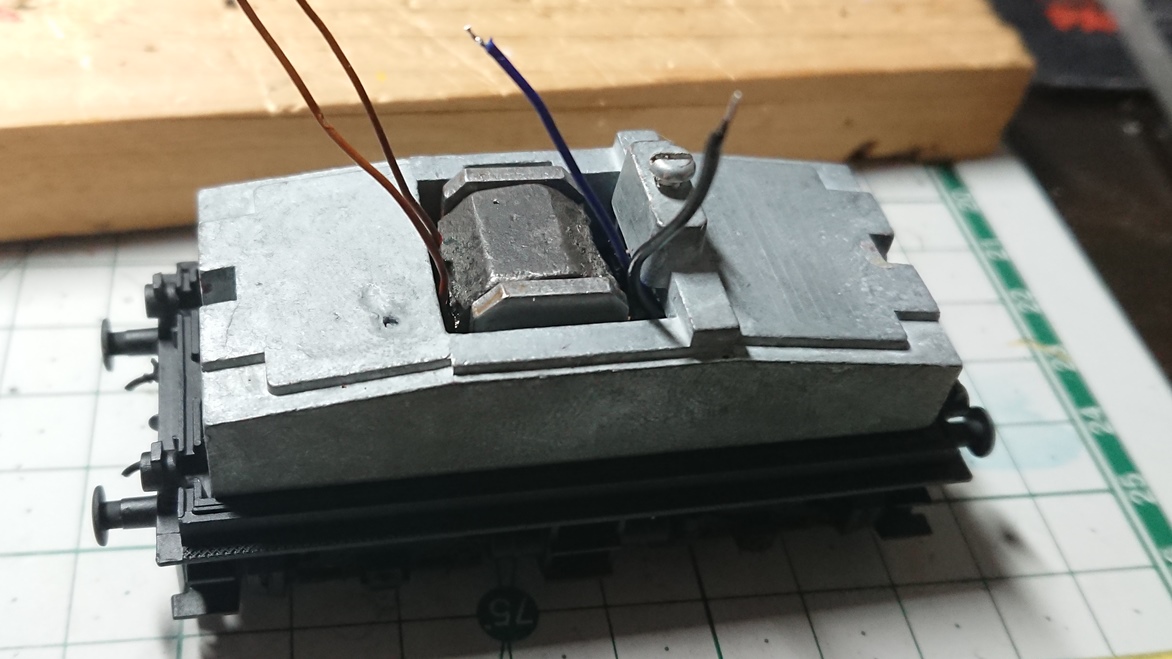

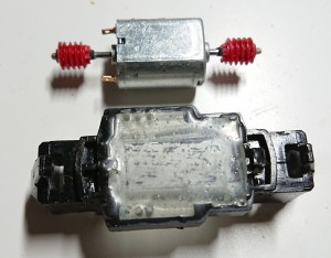

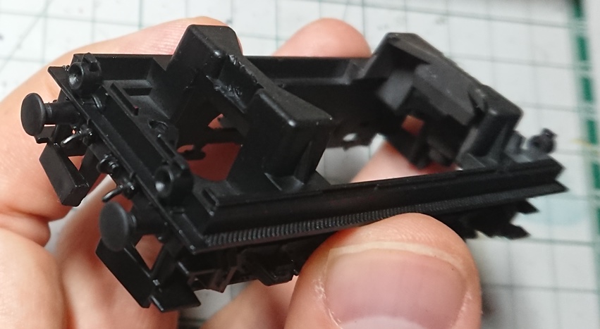

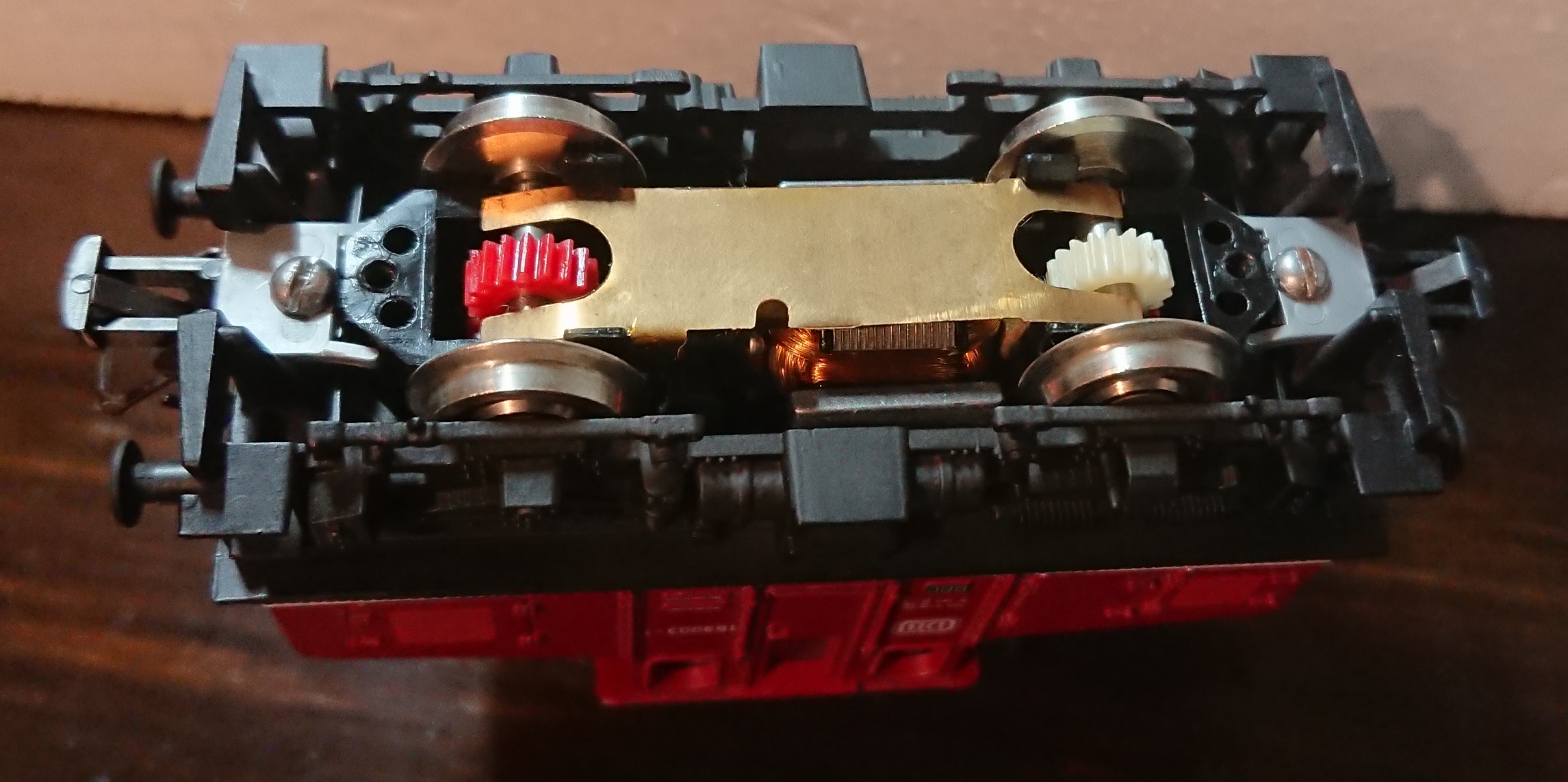

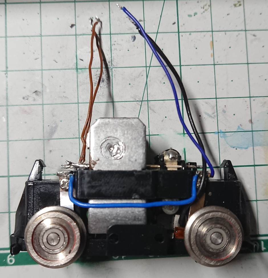

Итак, выпилил родной двиг (который 5-ти полюсным оказался, кстати :shock: - На 30-ти летней модели! ), и всё, что было с ним связано, чтобы уместить новый мотор. Однако в процессе установки нового мотора я обнаружил, что не учел близость колесных пар, в которые он упирался - провтык... :? Однако быстренько нарыл в закромах моторчик Митсуми и занялся установкой червяков на вал. А он, к слову,- меньшего диаметра чем родной. В полученную полость после выпила старых креплений сформовал посадочное гнездо для нового мотора и залил эпоксидку. Получилось вот так:
Когда всё высохло занялся окончательной подгонкой двигла:

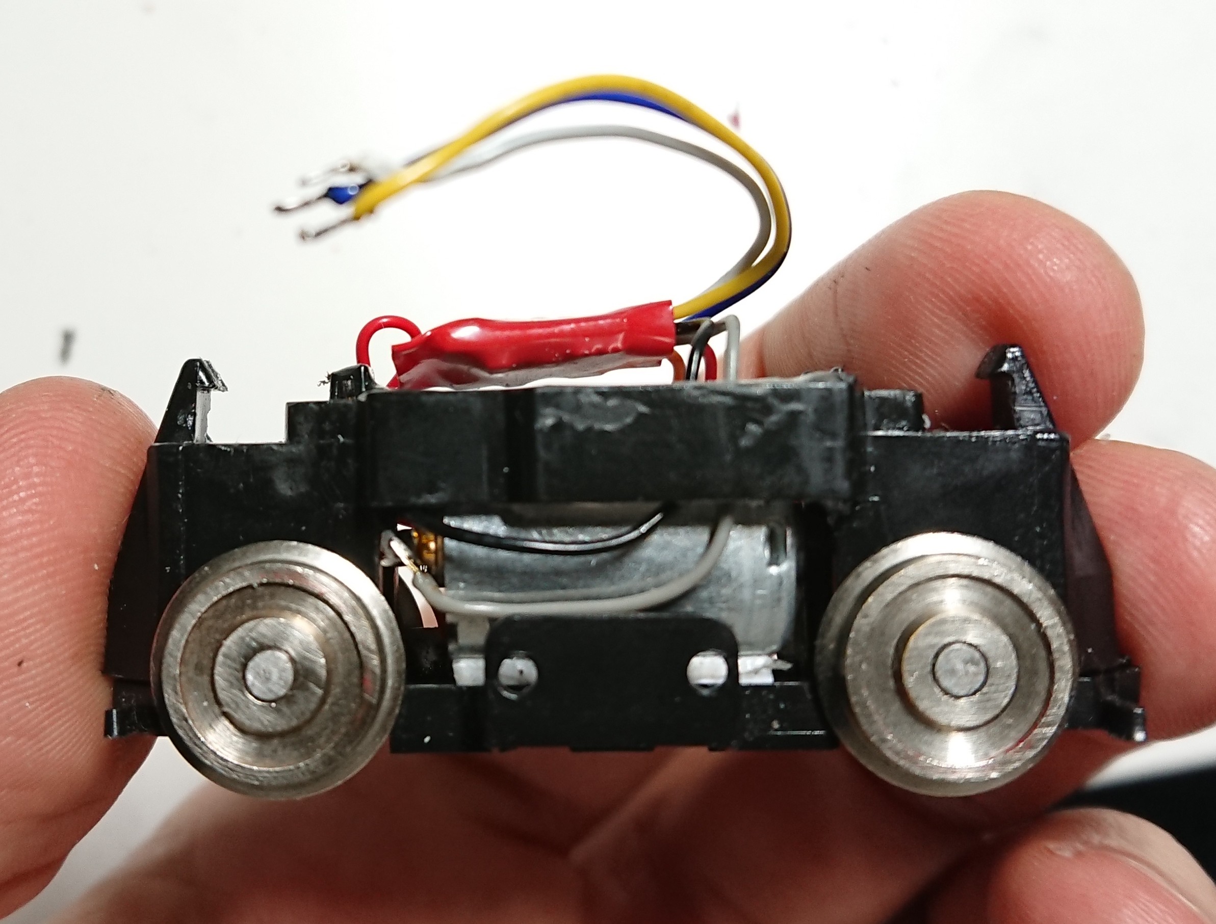

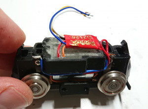

Установил декодер и собрал шасси:
Высвобожденным свободным местом я распорядился крайне безобразно, но даже со знанием этого видно, что места освободилось просто неимоверное количество! Микро-декодер, который с трудом втискивался между мотором и платой разводки, теперь просто теряется в пустоте внутри лока. Я даже подумал переделать все потроха, в смысле платы разводки, чтобы сделать просвет в кабине полностью свободным, но отказался от этого в итоге.

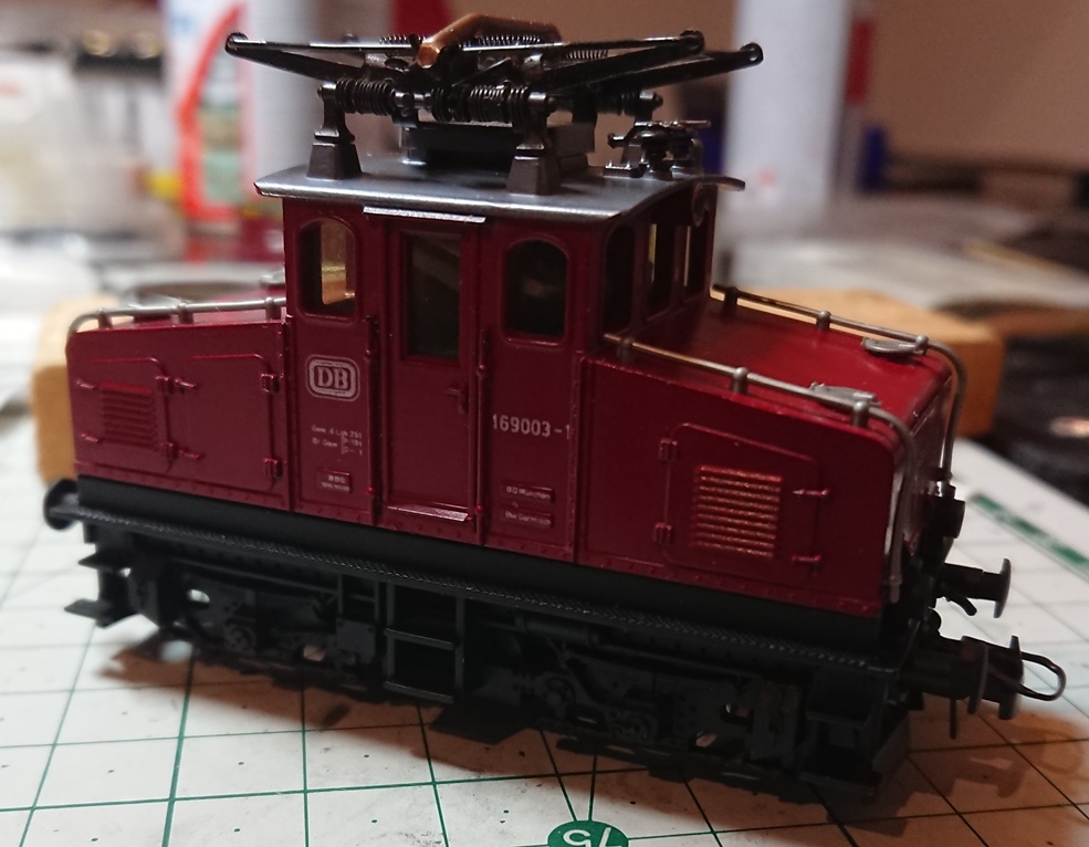

Ну и после сборки получилось вот так:
Да, я знаю, что фонари разных цветов. :mrgreen: Дело в том, что буферные делались 5 лет назад, а прожектора вот буквально сейчас. И переделывать я просто не захотел. Мне нравится как есть! 8-)
Всем большое спасибо, кто следил за темой!
