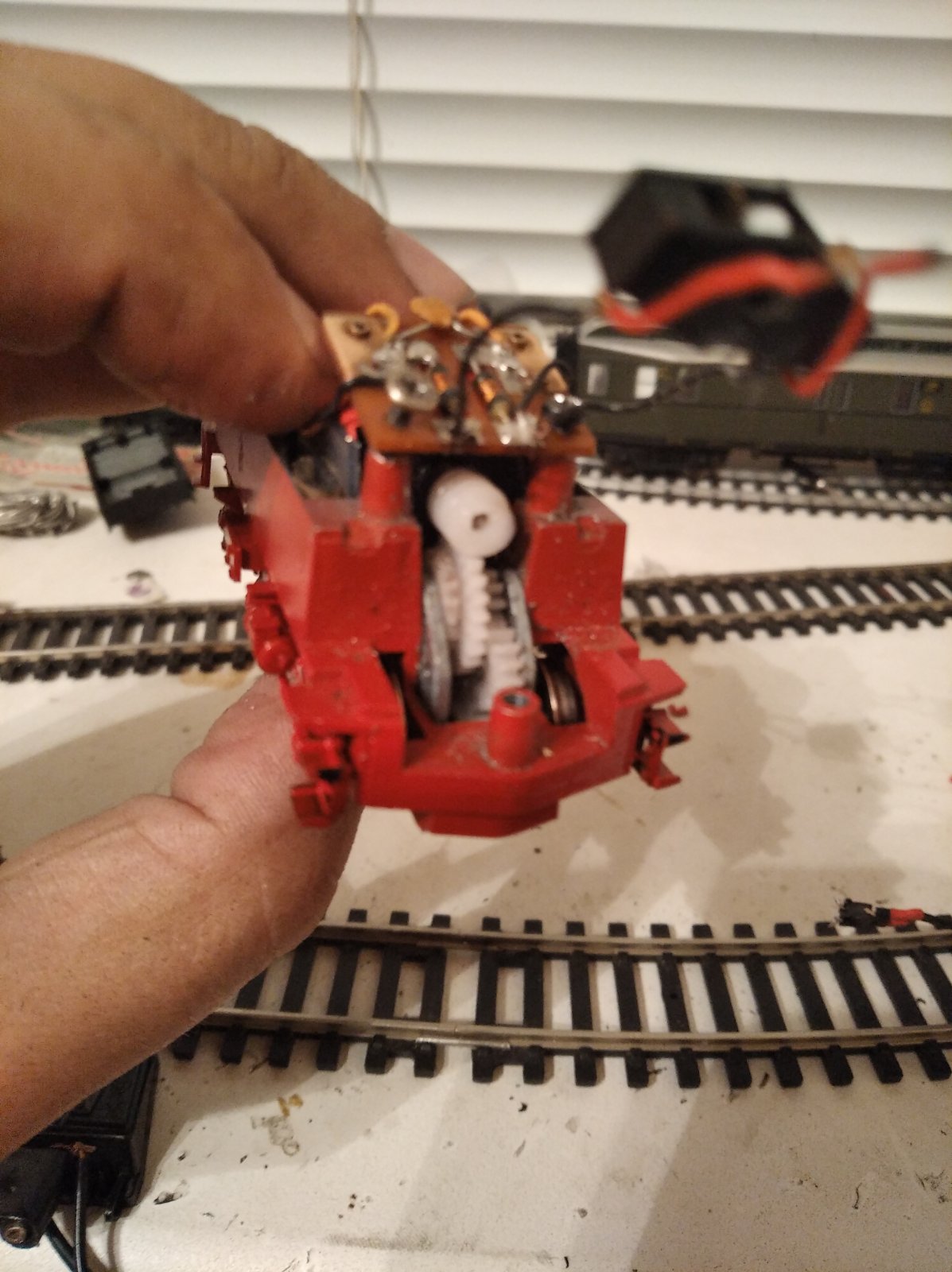

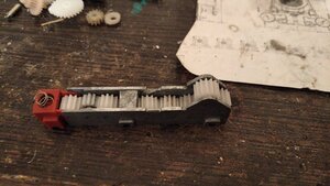

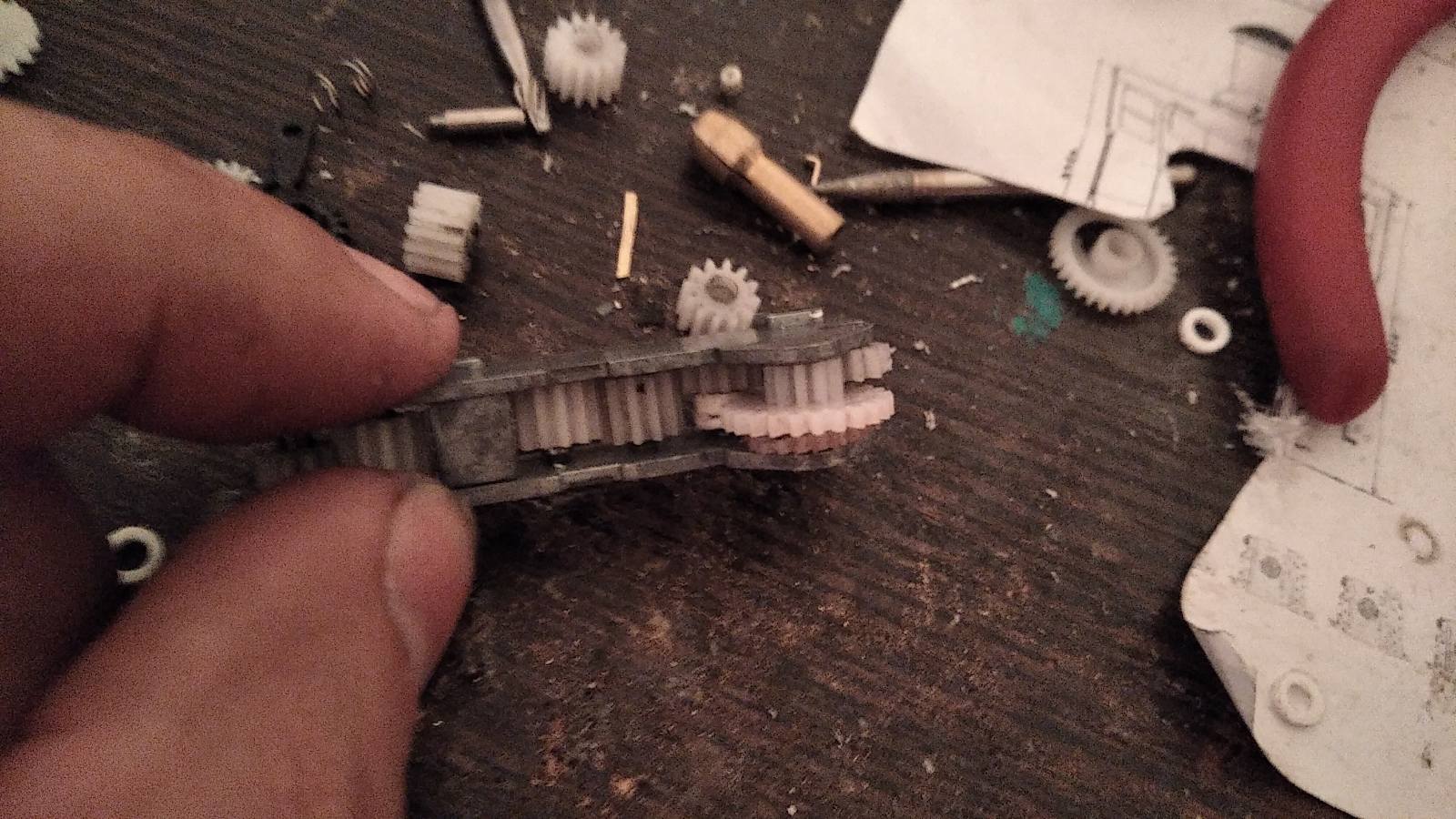

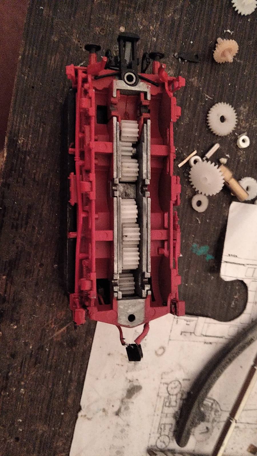

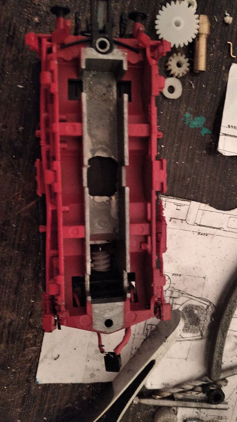

В общем купил как то давно я роко BR57, но вот как он ездит мне совсем не понравилось. Раз про катнул, два, три та зае....
Разобрал привод и посмотрел, вроде все гуд, а вот не то пальто.

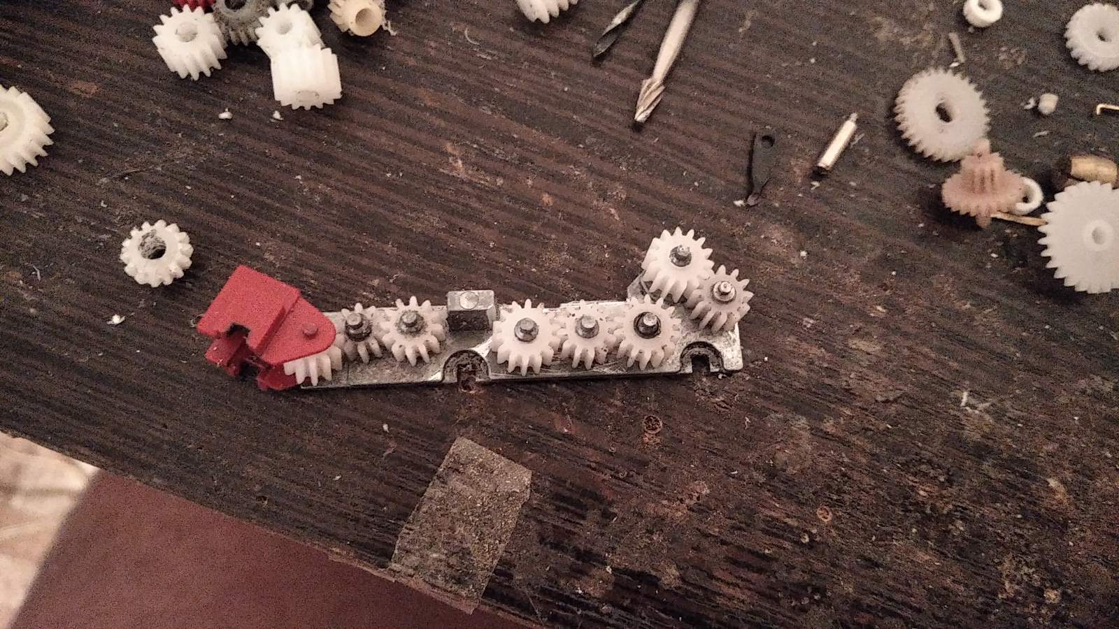

Ну и короче, задание встало следующее. Заменить редуктор, так, чтобы все усадить на родные места и ничего не словать.
Ну и пошло, поехало. Внутри стоял большой жирный мотор. Заменил на черного китайца.
Также заменил родные красные шестерни (увы почему-то в хламофотках фото не осталось), на идентичные китайские, с той лишь разницей, что китайци чуть крупнее. На самом деле какие стоят в промежностях, значения нету. Основная идея заключалась, чтобы увеличить передачу с двига на оси не просверливая отверстия. Шестерни подобрал таки и сделал не так как в родном редукторе (внизу справа редуктор идентичный родному), все шестерни прямые.

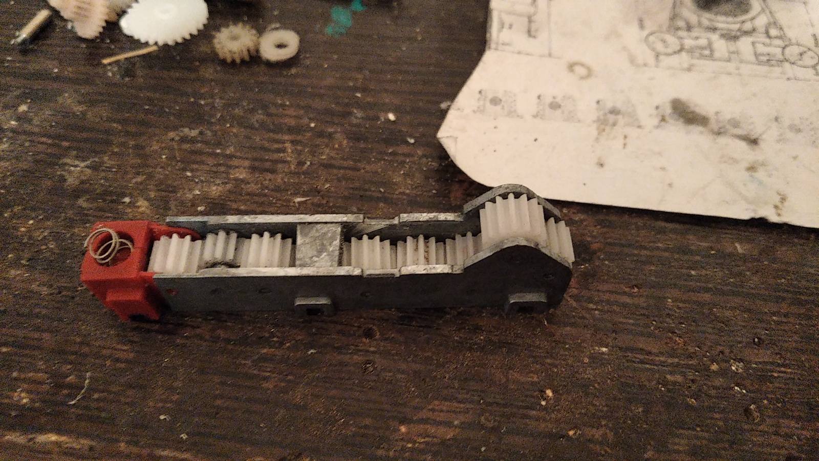

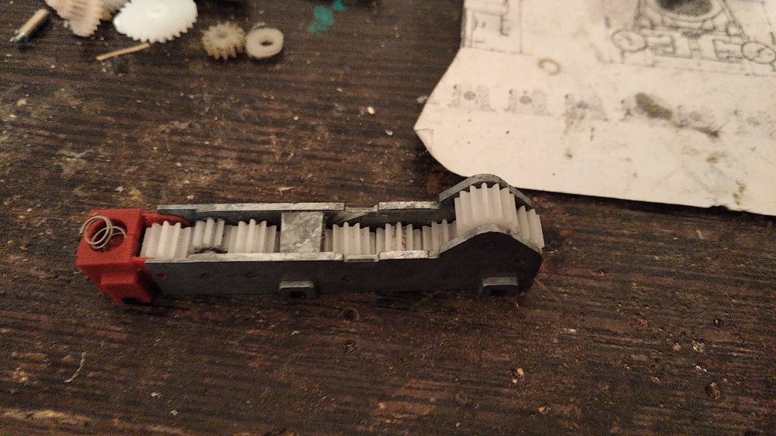

Еще пара фоток редуктора идентичного родному.

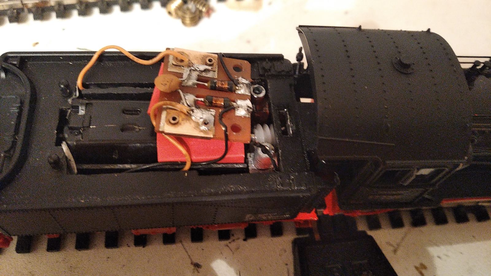

Фото уже с мотором и основное, наиболее понятное фото спереди, сути переделки. Однако пришлось таки подточить крышку тендера, мотор влез, а вот плата не совсем. Родные шестерни и мотор коробок. А модель на полочку.
