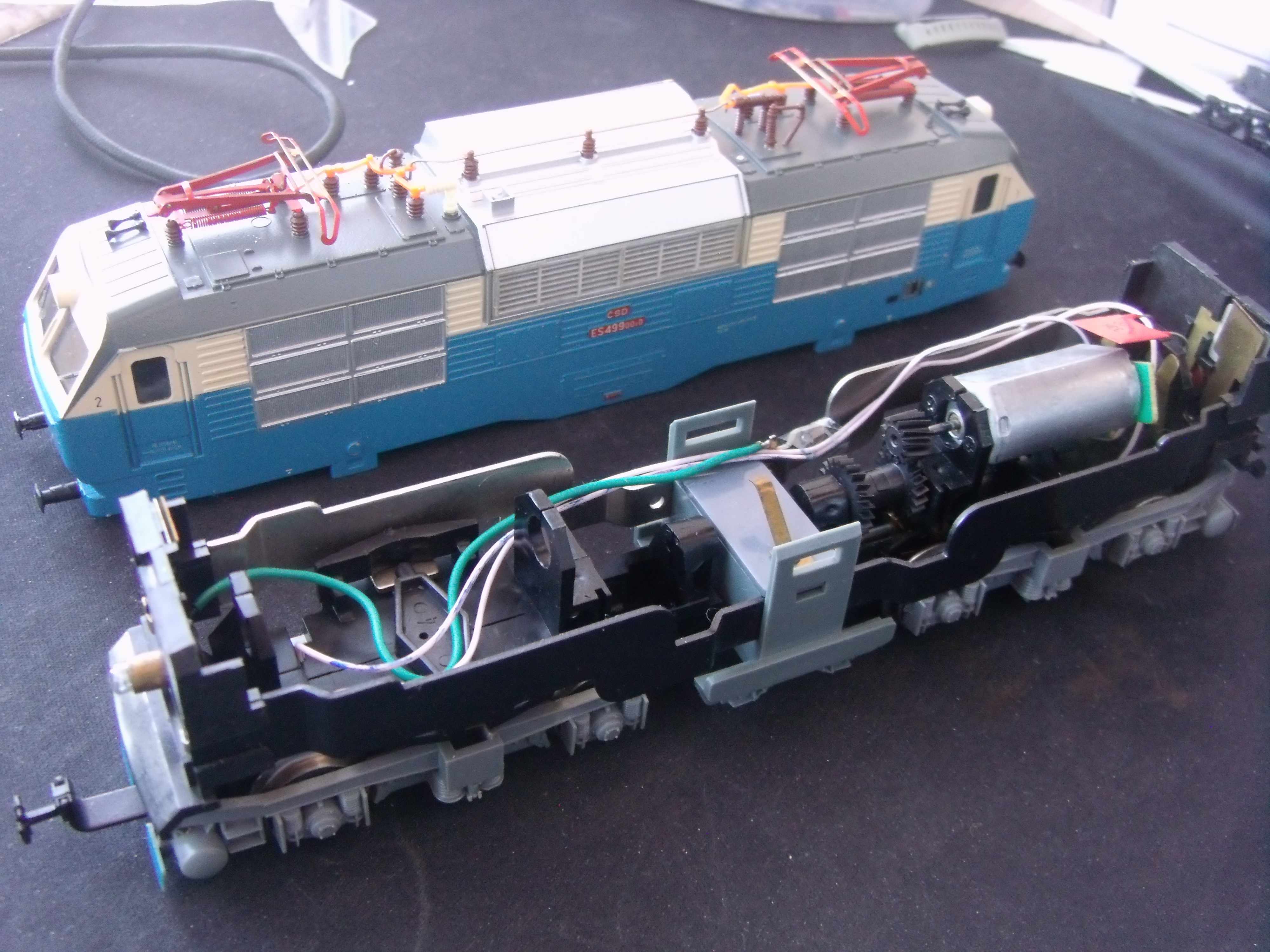

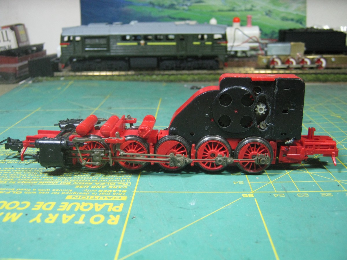

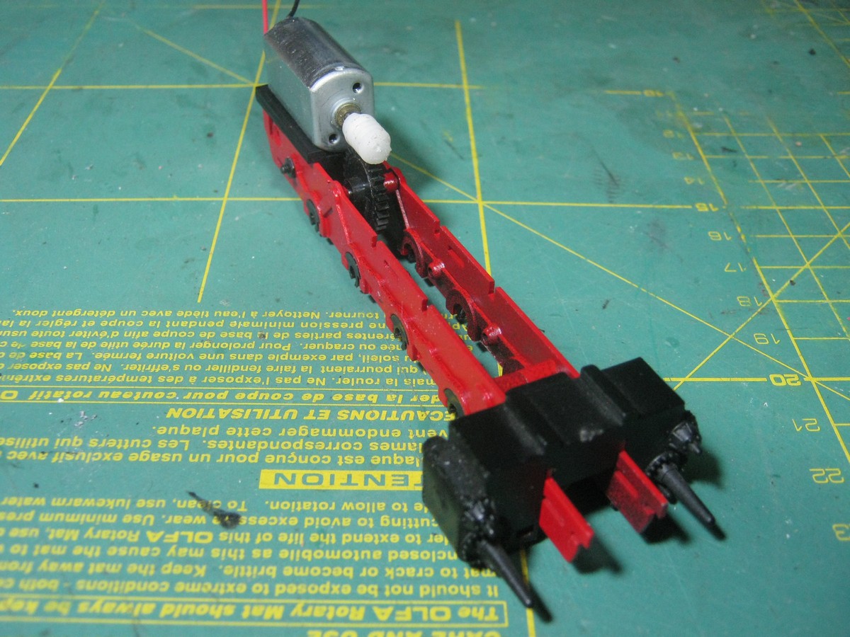

Форумчане наверное помнят эти ходовки в "Продам".
По фотографии понятно, что они уже у меня... 8-)
Брал не под конкретный проект, а " шоб було". Тем более, продавалось за копейки.
Но имелся и некоторый интерес к ходовке BR55, в частности, подогретый публикациями коллег на профильных форумах.
С этой ходовки и начал. Далее без текста.
В описании к видео есть ссылка на источник идеи и разъяснения автора по сути предложенной модернизации.

Юрий Александрович, хороший эксперимент. Получил еще одно подтверждение, что старым ходовкам можно дать вторую жизнь. Результат считаю впечатляющим, на данном этапе - тихо и плавно. Единственное, не хватает теста локомотива под нагрузкой.
Спасибо, что поделились результатом!

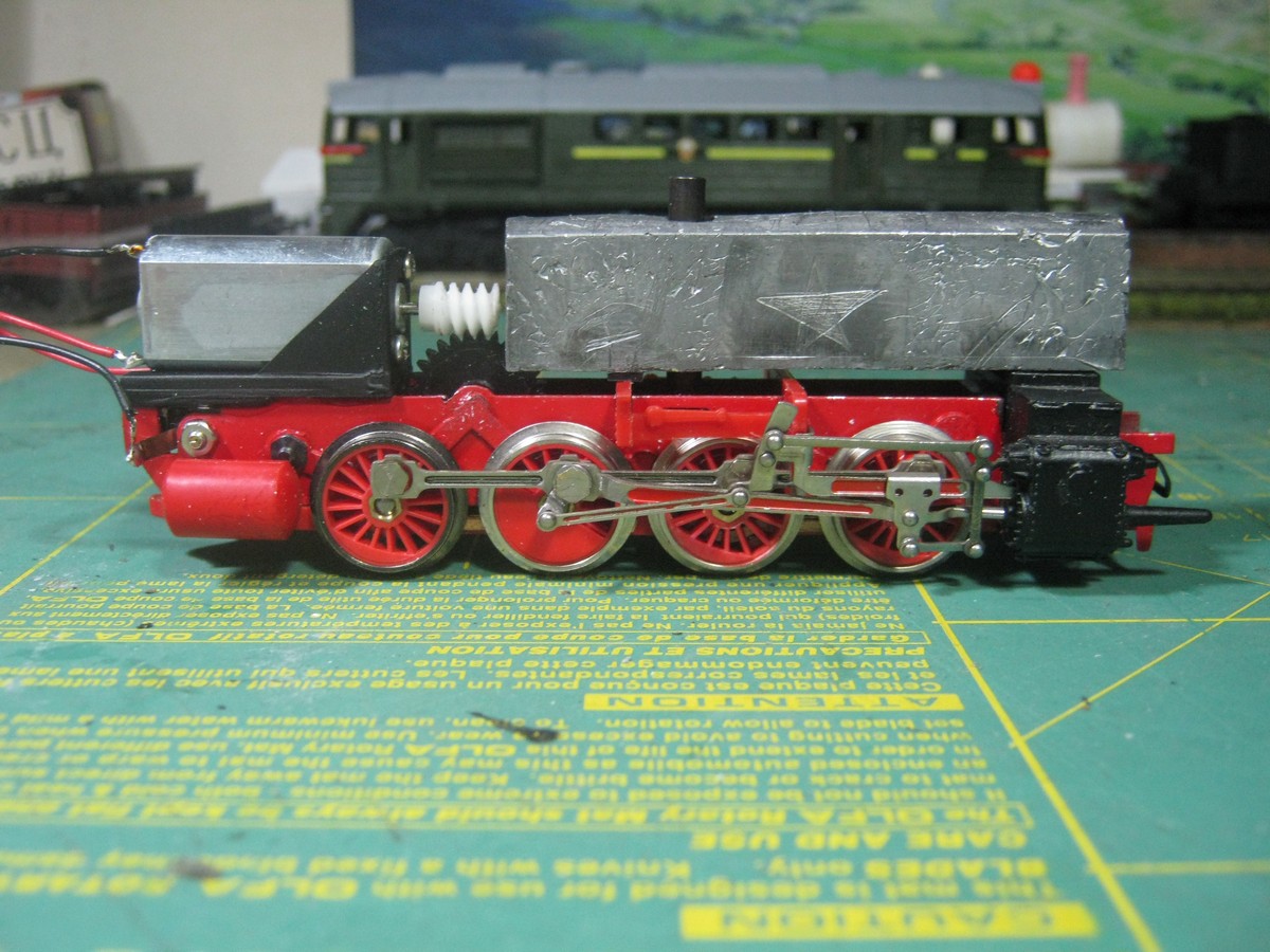

Muton писав:... не хватает теста локомотива под нагрузкой.
Нет проблем. И чтобы не расслабляться, с места, малым ходом, в радиусе и на подъёме... ;)
В конце подъёма ускорился, чтобы было понятно, какой запас ещё имелся.

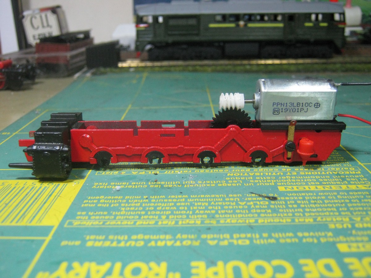

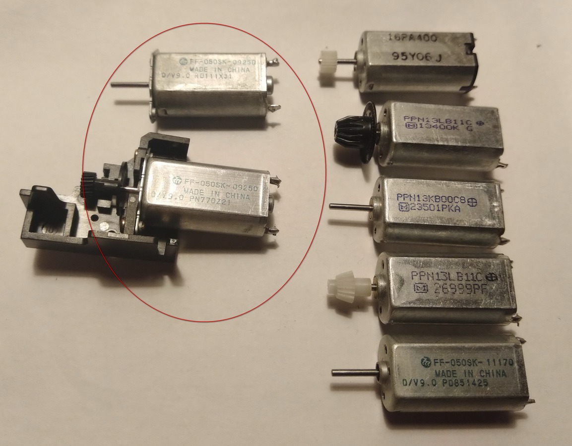

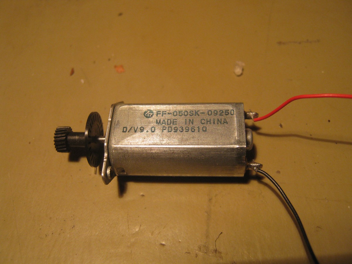

Буду очень признателен, если кто-то из форумчан имеет на примете вот такой двигатель.
Именно с такой маркировкой. Вообще-то нужны два... :roll:

Отличный результат! Отдельно порадовала звездочка на балластном грузе :D

youdmit писав: Буду очень признателен, если кто-то из форумчан имеет на примете вот такой двигатель.
"Али" не предлагать - после последних трёх покупок они задрали меня спамом... :twisted:
https://skylots.org/6522662460/Elektrod ... 50sk-09250
и второй:
https://www.olx.ua/obyavlenie/mikro-mot ... D5Qba.html
тут еще есть такой:
http://forum.modelka.com.ua/threads/930 ... шестеренки

Валерий, благодарю!
Вопрос уже решён благодаря Анатолию - Njkz72.
Анатолий, спасибо!

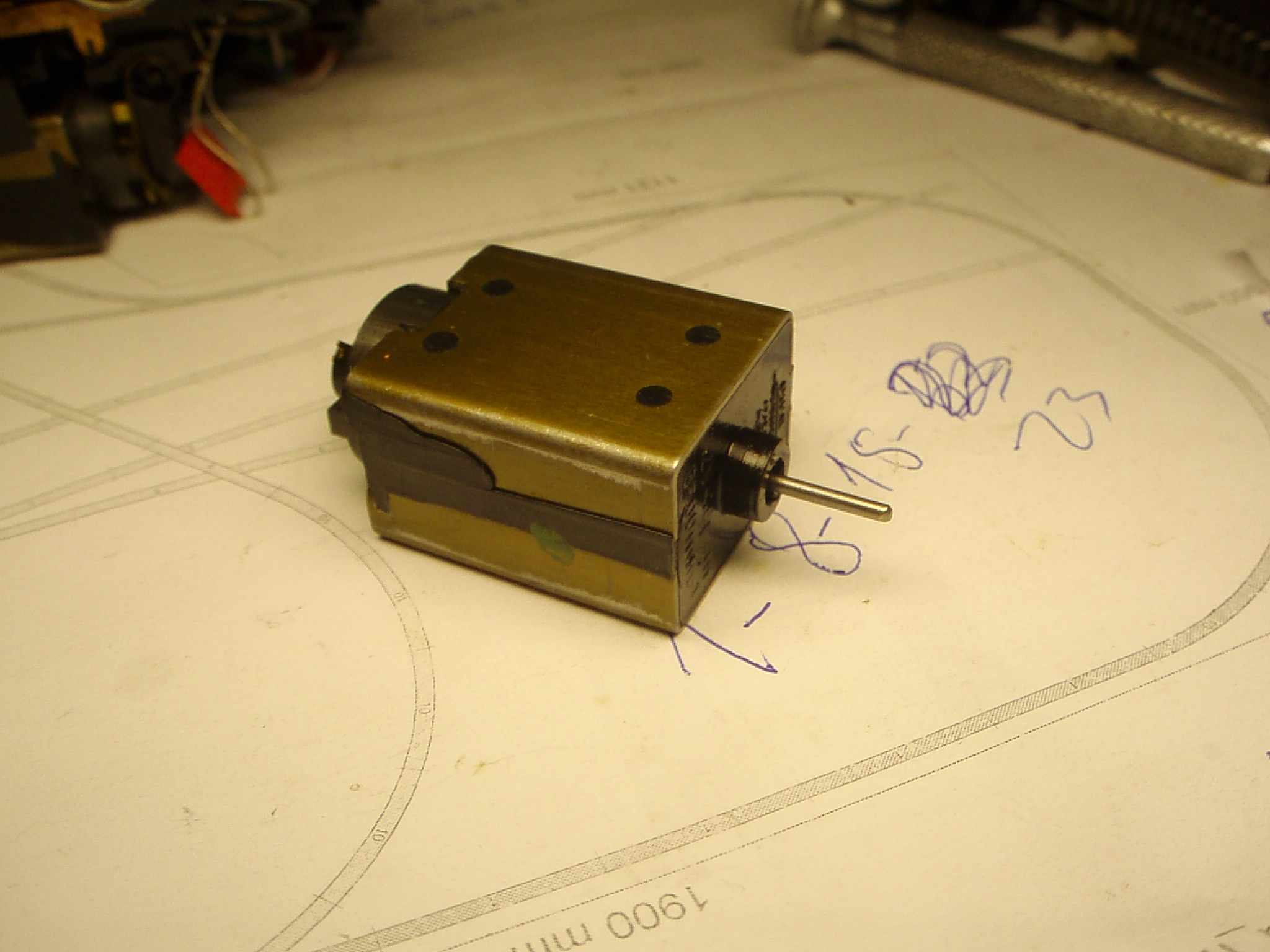

Максимальную скорость можно оценить в конце предыдущего видео. Как по мне, то она больше, нежели у штатной ходовки. Но тут как раз и возник момент из-за которого обратился за помощью с приобретением двигателя.

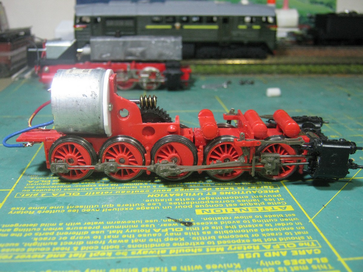

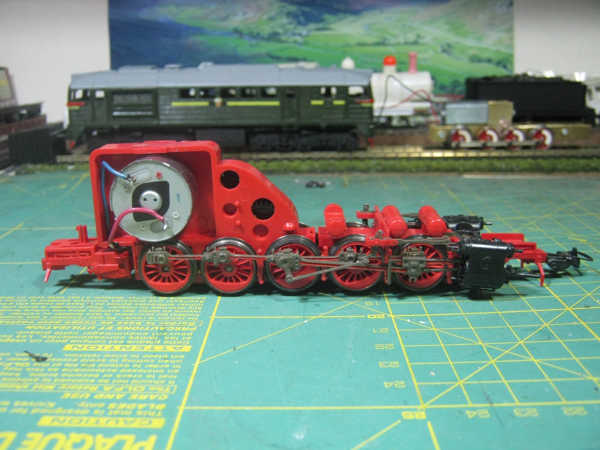

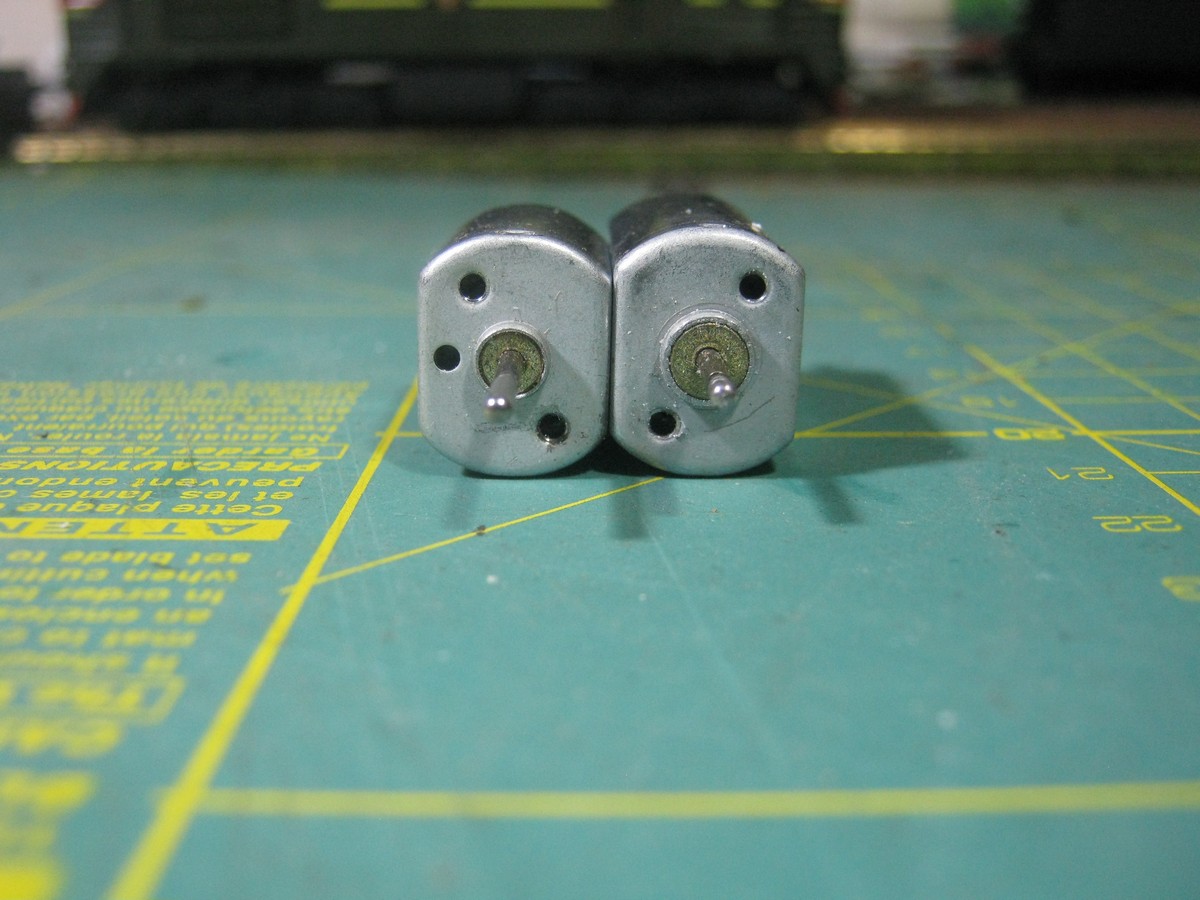

Изначально планировал установку упомянутого FF-050SK-09250, но единственный, имевшийся в наличии, оказался из числа давно отбракованных и просто не был своевременно выброшен. Далее последовала разборка пяти DVD приводов и только в пятом обнаружился похожий двигатель. Но похож он только типоразмером...
Рабочее напряжение у него 5-7v поэтому, наверное, будет не совсем корректно оценивать максимальную скорость модернизированной ходовки при выкрученном на максимум кирпиче... :roll:
Окончательный результат будем смотреть после установки Вашего, Анатолий, двигателя.

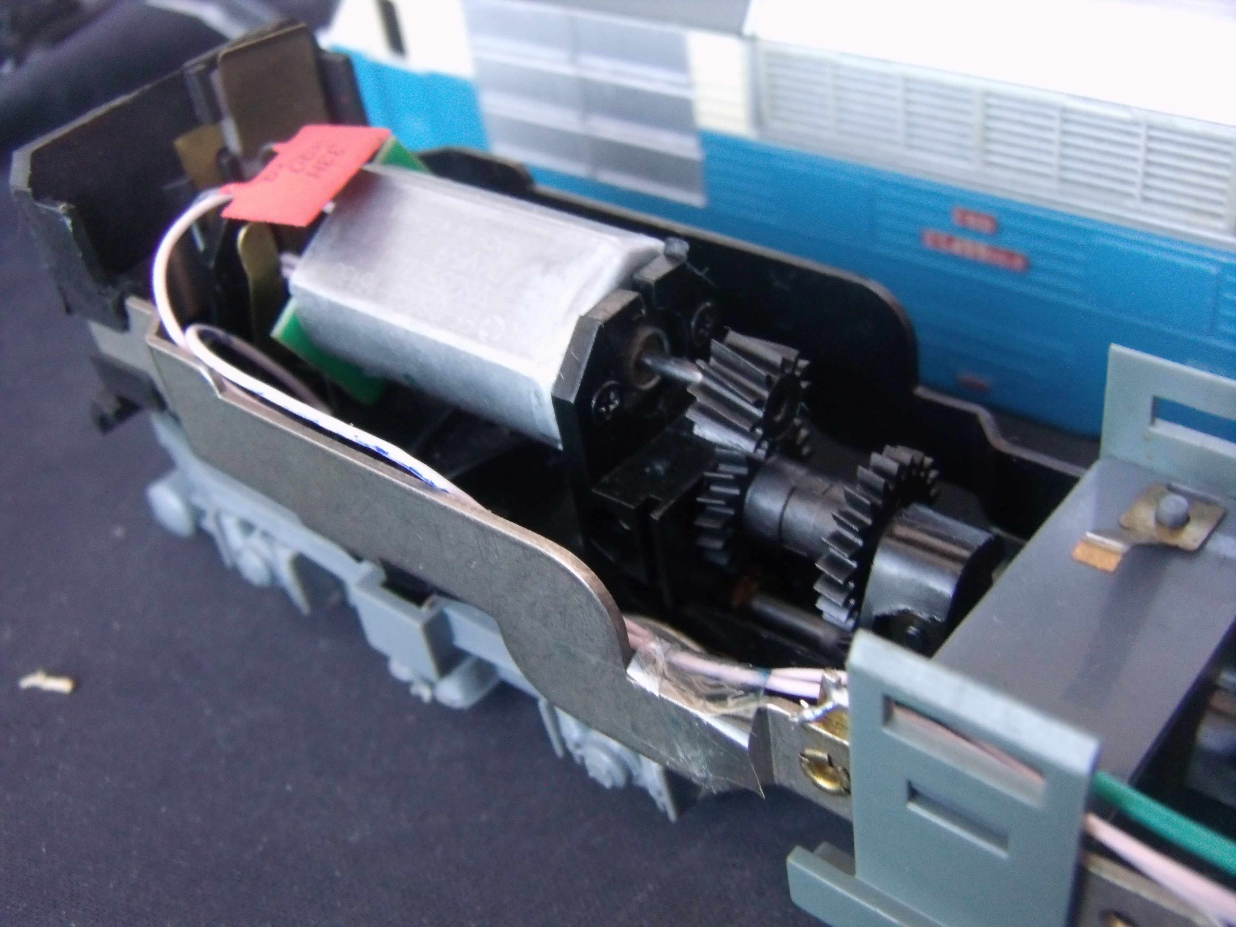

Пробовал устанавливать и ранее обсуждавшийся на форуме двигатель Mitsumi. Плавный ход, нормальная скорость без кольцевых гонок, но после двух кругов с тремя четырёхосными пассажирскими вагонами очень сильно нагрелся. Третий круг не делал, дабы не расплавился ложемент из полистирола...
Мitsumi отлично стал на ложемент, подготовленный под FF-050SK-09250 потому, что в сечении двигатели практически идентичны и отличаются лишь длиной корпуса.
Но там есть момент с посадочным местом. Возможно, кто-то будет заниматься подобными изысканиями и, полагаю, информация будет полезной. По фотографии всё понятно.

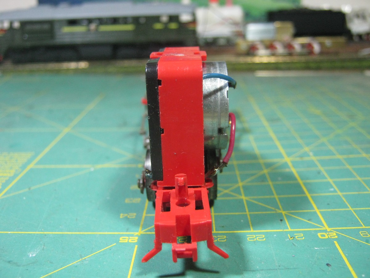

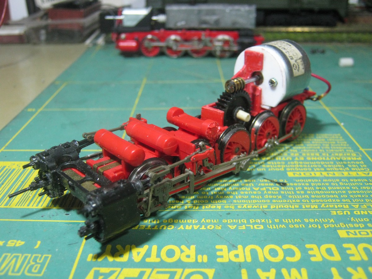

Оуу, давно не был, я тоже проводил эксперименты. И вот как раз остановился на двигателях митсуми. На днях создам тему с описанием. Как ни странно но от партии к партии они разнятся, а именно есть которые греются, а есть не греются. Двигатель который из СД и прочих аксесуаров хорош на мой взгляд, но вот я не уверен в его щетках. Последний который смотрел, там были щетки волоски и при хорошей нагрузке они либо вытирались, либо перегорали.
В данный паровоз BR72 от Роко, я поставил как раз Митсуми. Он себя тут показал очень обалденно. Совсем не греется, хорошая тяга и весьма тихо. Также замечу, что паровоз довольно тяжел, рама метал.
Тут установлен более крупный из китайских родичей мотор, пять полюсов. Более крупные габариты и мощность.
К примеру немного видео. БР95 стандартное Piko Dr, думаю многим знакомый паровоз, мне он особенно дорог, по тому не попал в список проданного. Заменен мотор. Видим результат.

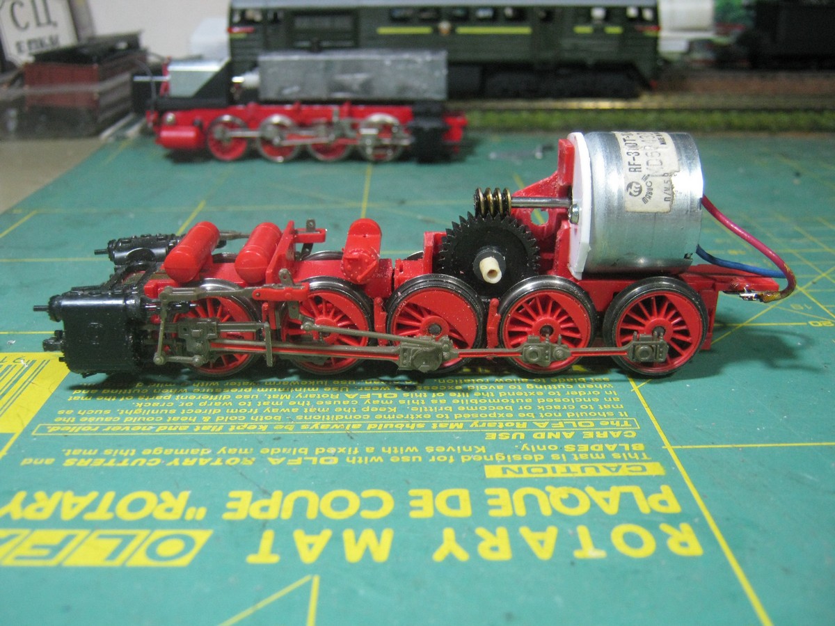

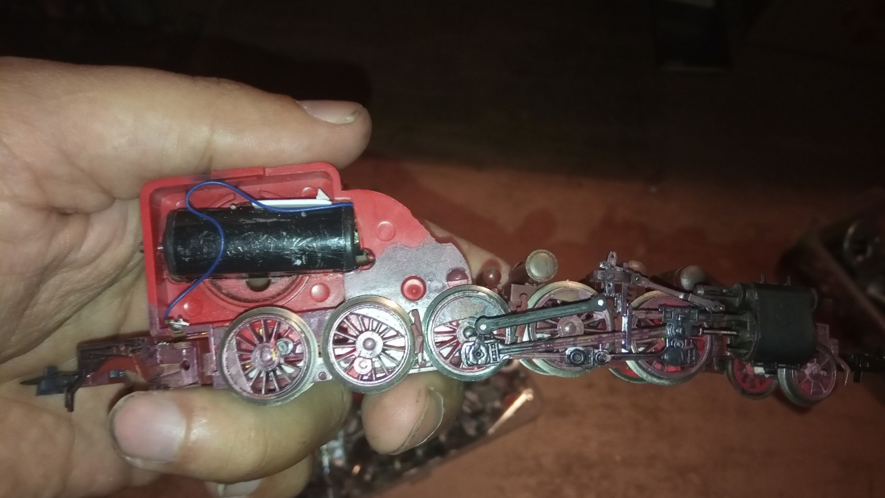

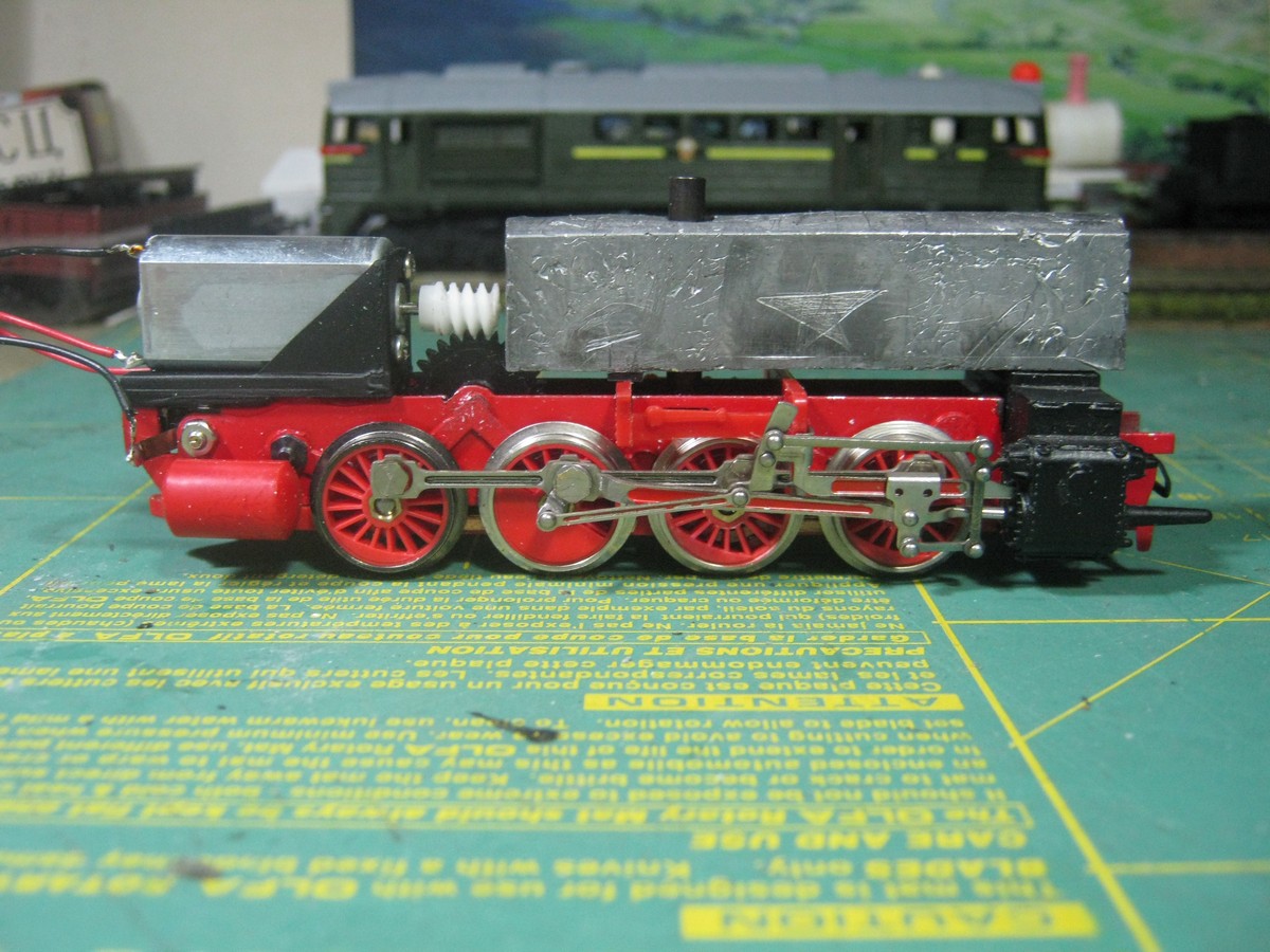

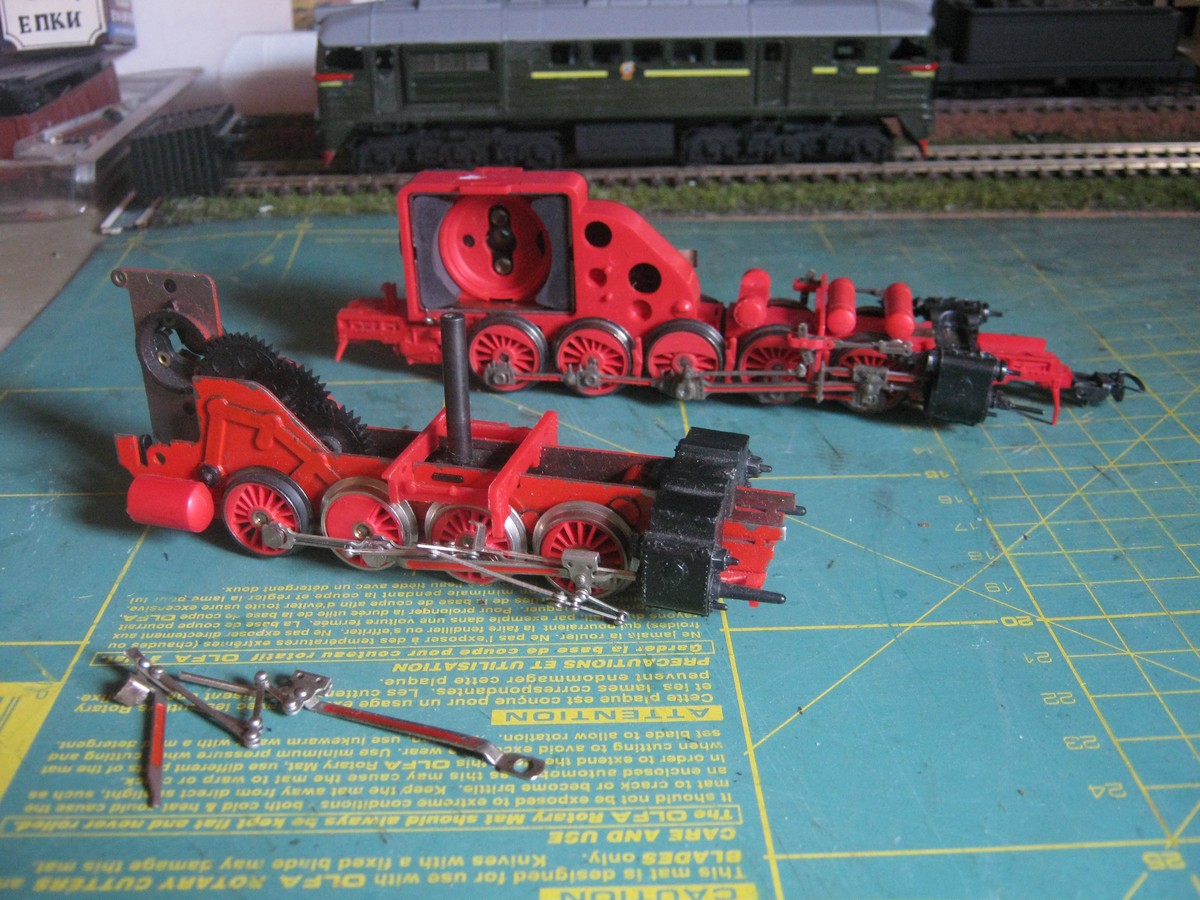

Ходовка от BR95 у меня тоже имеется, как можно догадаться по самой первой фотографии в теме. Ко мне она попала без двигателя и без бегунковых колпар. Планировал рассказать о работе с ней немного позже, но раз уж упомянули, то тоже вставлю своё слово.
Начинал эти поиски путей модернизации, кстати, именно с BR95.
Для начала хотел сделать так, чтобы ничего не делать... :oops:
Ничего хорошего из этого не получилось. Ход вполне нормальный, но звук убийственный.
Mitsumi ставить даже не помышлял. Эти двигатели по своему хороши, но надо чётко определиться со сферой их применения. В пятиосном паровозе, как по мне, Mitsumi никак не место. И вообще, если позволяет место, то стараюсь ставить двигатели побольше, с большим диаметром ротора. Это и мощность, и нормальный температурный режим, и ротор, работающий в режиме маховика.
Именно исходя из этих соображений на BR95 установил двигатель RF-300 T-11400, импортированный из Египта. Олег Александрийский презентовал, если проще.
Работа не завершена. После покупки даже не была сделана ревизия приобретённого изделия, ТО тоже никакого. Сейчас внутри ещё и свежая крошка полистирола, но едет...

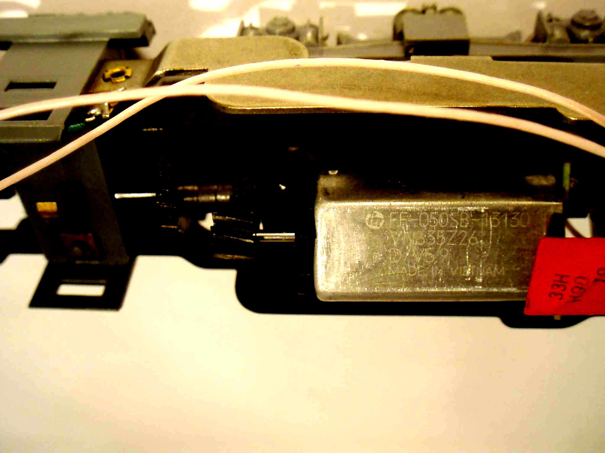

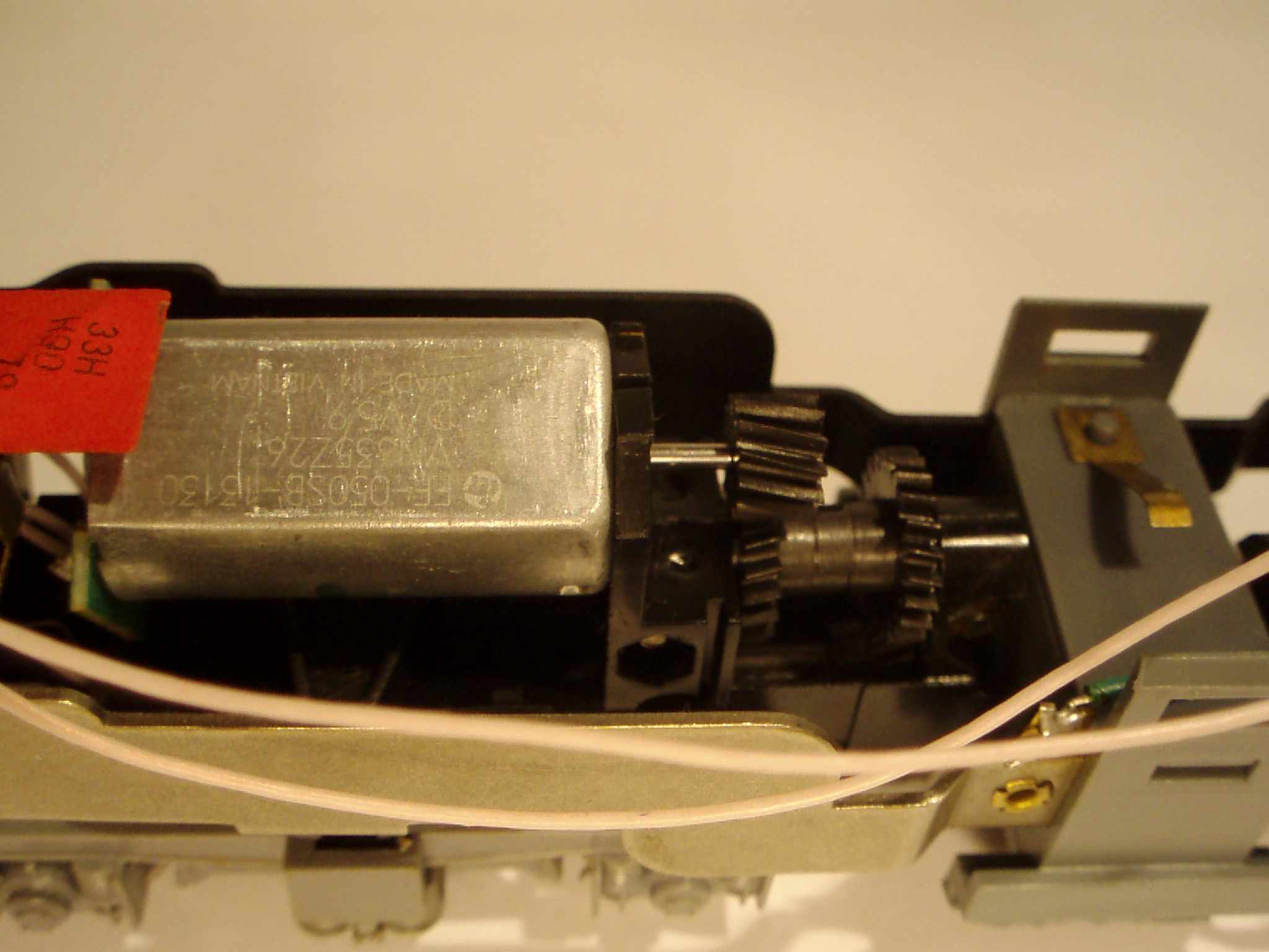

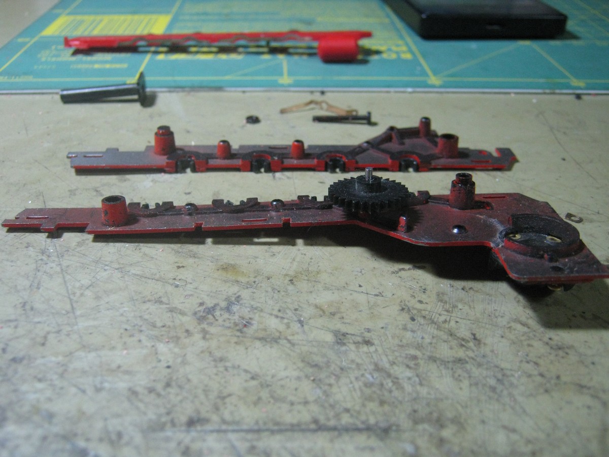

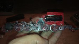

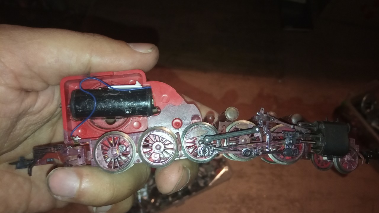

Я как то провёл модернизацию ES499.
Ходовка одномоторная, идентичная полностью с BR130 PIKO, родной PIKO двигатель времён "Римской Империи" просто слипся весть внутри, и крутился с предсмертным надрывом, т.е. просто просился на замену.
Установил подходящий по габаритам моторчик FF050, и результатом очень доволен, ходовые качества очень солидные, - тихий, быстрый на максималке, и имеет вполне приличный самый малый ход, что очень приятно.
Установка нового двигателя совсем не сложная, - два отверстия и два винтика, шестерёнки все родные от ES499.
Дополнительные провода для улучшения суммирования токосъёма.

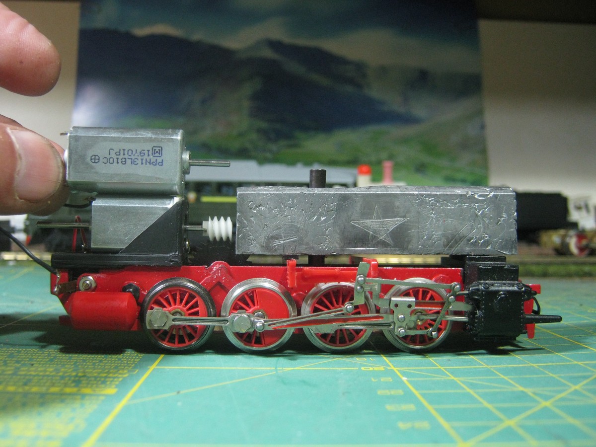

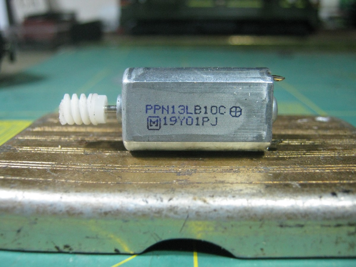

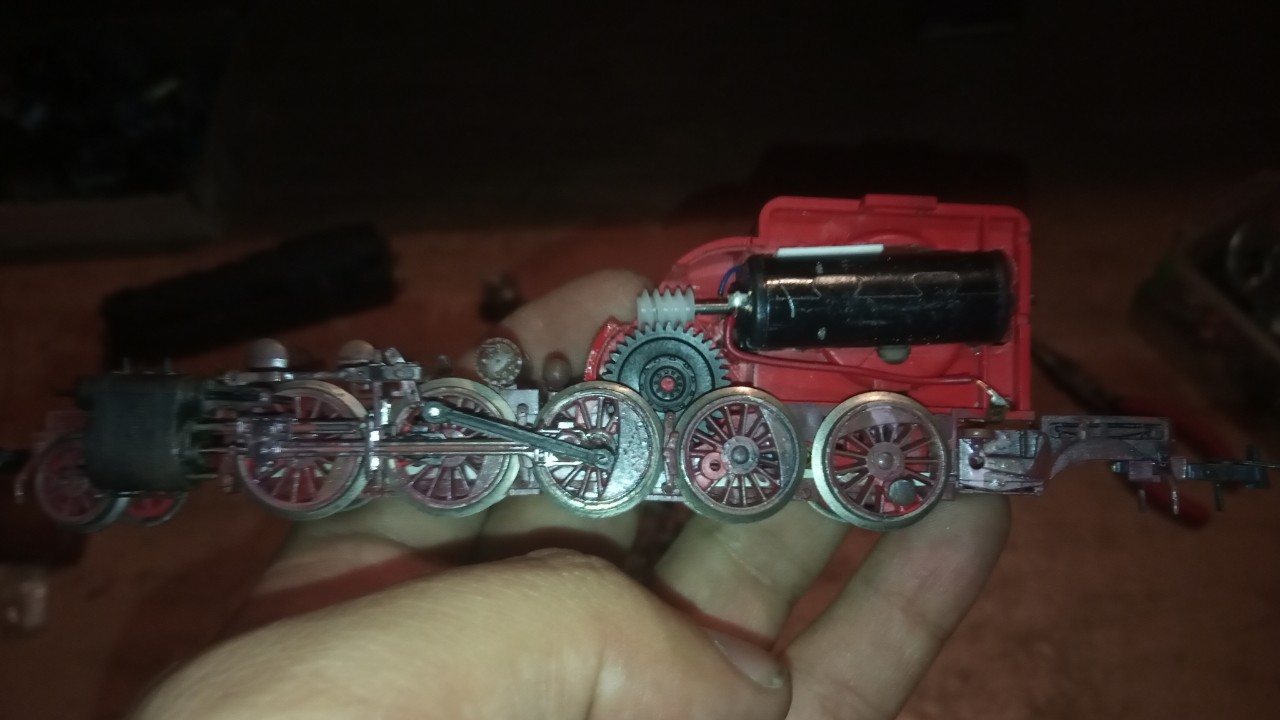

Родной двигатель был вот такой:

Barbosa_ писав:Установка нового двигателя совсем не сложная...
Красивая работа! И никакого колхоза. Люблю, когда под капотом всё гармонично и красиво.

Barbosa_ писав: Установил подходящий по габаритам моторчик FF050
А какой именно ff050 ставили, там же много их модификаций, есть на 9000 оборотов и на 25000?
Повідомлень: 3330
Has thanked: 2028 times
Been thanked: 4101 times
Re: Доработка серийных ходовок
ALFER писав:А какой именно ff050...
Маркировка двигателя хорошо читается на фотографии.
Вот только с поиском характеристик в интернете иногда бывает сложно. По этому двигателю у меня с ходу не получилось.
