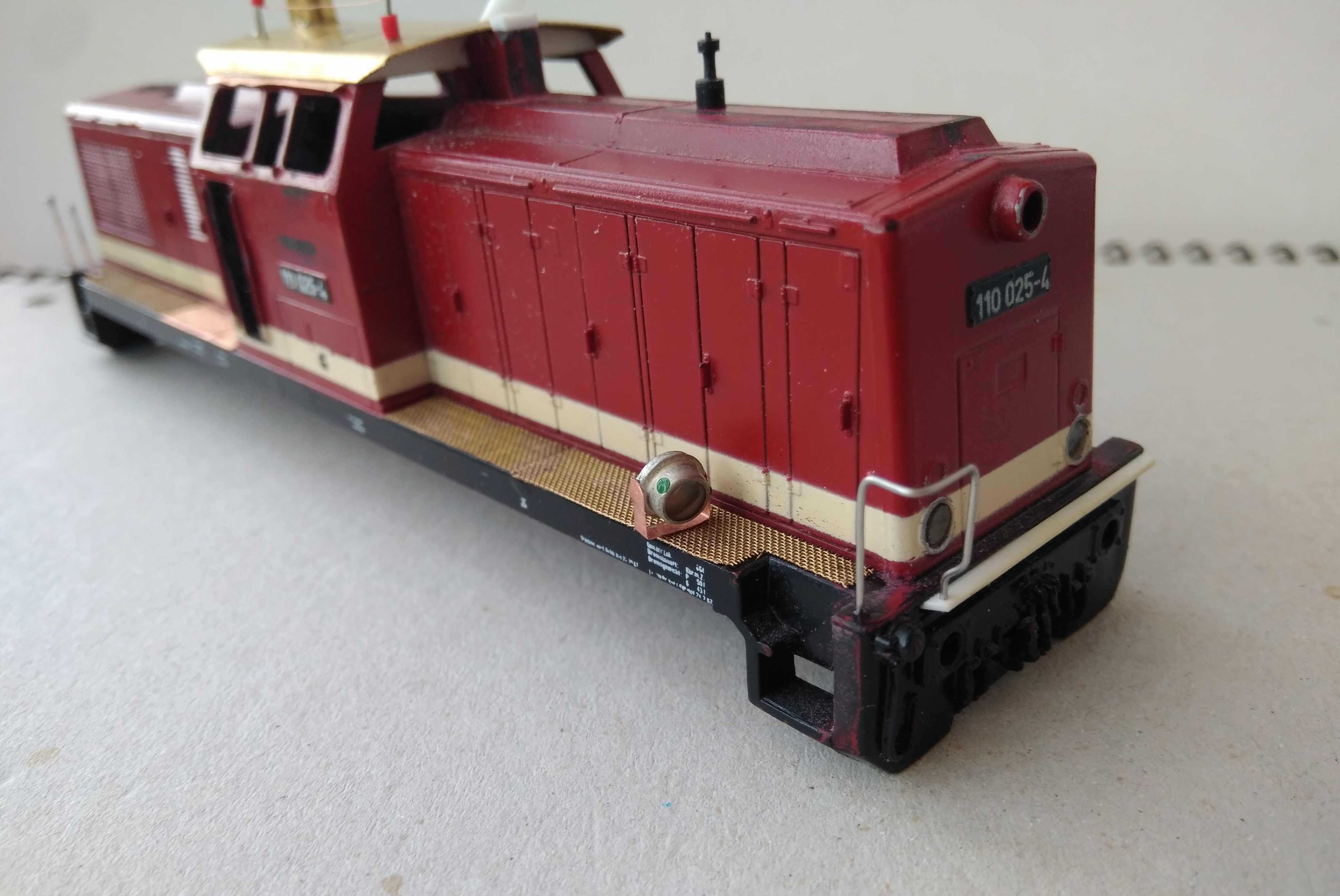

Я так смотрю ктото уыпил немного...Витя, Я честно сказать так расслабился
А в чем собственно нужна помощь?Barbosa_ писав:На счёт "портовой Лошадки", это серьёзно! - нужна фото помощь камрадов...
Применение латунных обвесов примечательно.Но откуда такая выхлопуха?Прототип есть?
Не вижу препятствий.Фентезийные модели имеют место быть у каждого.Для расслабухи.думал почти налепить на него герб СЖД и приписать к порту Бердянск
Или для отработки навыков и новых методик.

"Это ты верно подметил Шарапов"...Stinky писав:..Я так смотрю ктото уыпил немного......
неа нету, это полнейшее Фэнтэзи!Stinky писав:...Применение латунных обвесов примечательно.Но откуда такая выхлопуха?Прототип есть?..
Вот это приятно,"благославение" top-камрада...Stinky писав:..Не вижу препятствий.Фентезийные модели имеют место быть у каждого.Для расслабухи.![]()
Или для отработки навыков и новых методик...

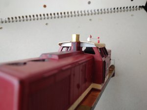

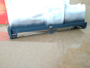

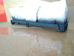

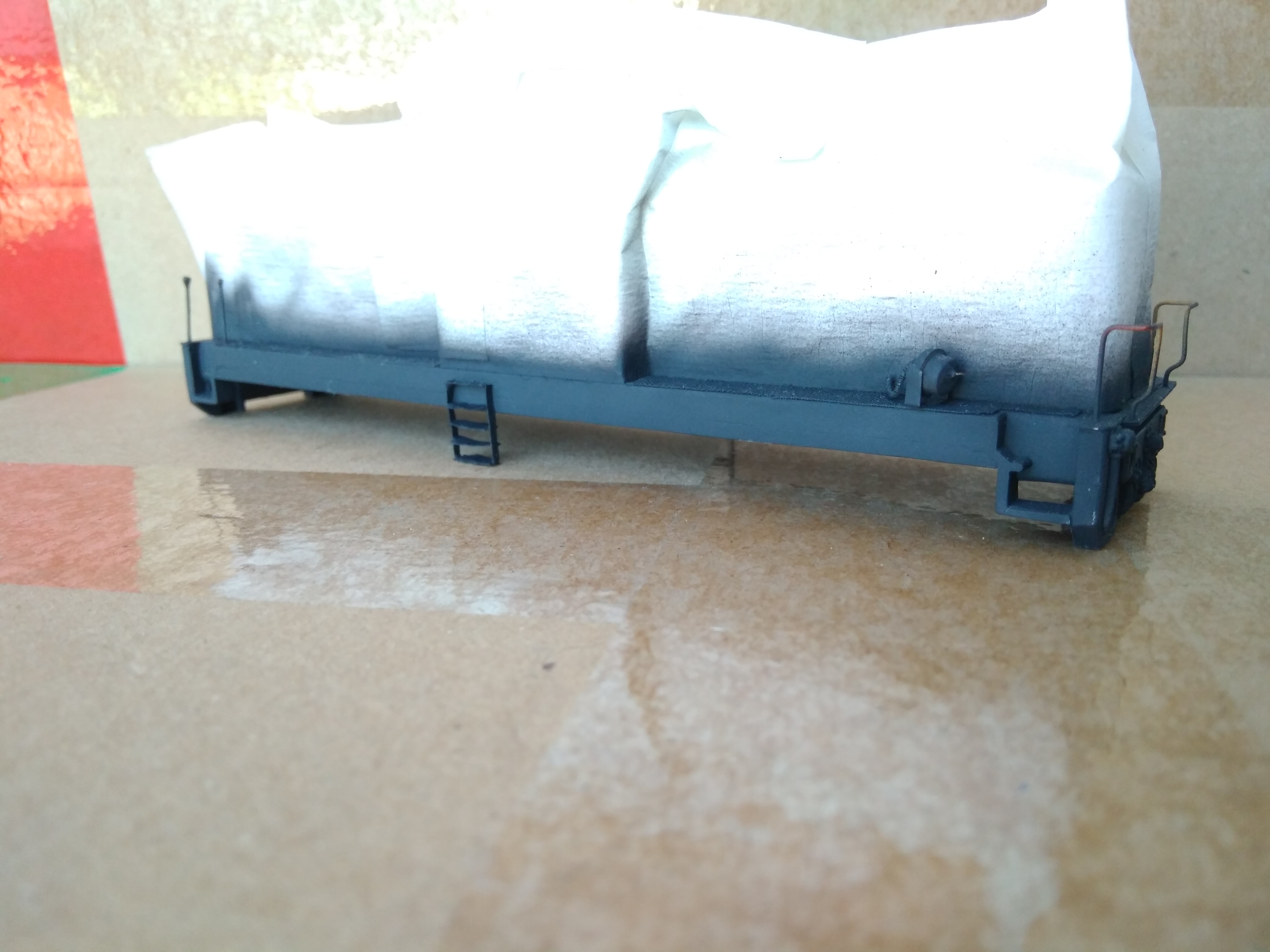

Очень хочется "побалуваться", не могу удержаться, леплю и выпиливаю всякие "пакости", продолжаю...
Дверь открою в кабину, нужна фигурка "Василия" в кепке...
Поручни там разные на лестницах...
Прожектор дополнительный на палубе...
Охладители...
Раму сошлифовал с обеих сторон...
Охладители...

Интересный тренажер для оттачивания полученых навыков
Прожектор на палубе собственная фантазия или гдето такое видели?

Прожектор дополнительный как то давным давно видел на стареньком маневровом, на промзоне местной, ну и предполагаю что такое могло бы быть в эксплуатации внутри предприятия.
Сделан он из светодиода.

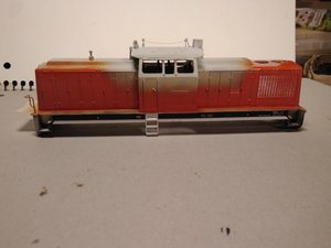

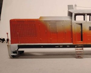

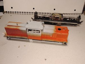

Загрунтовал серым грунтом Tamiya.
Начал красить. Рыжий. Красная + Желтая humbrol. Аэрограф. Одел в скотч малярный и покрыл палубу чёрным матом humbrol. Аэрограф.

Когда Рыжий высох, стало ясно что он глянцевый
, смотрю на него и аж отражение своё вижу
, а должен был быть матовым
Вот флаконы - №154 MATT и №60 MATT, как так может быть? что ли краска поддельная?

Отож и оно, нун пробовать сначала, хотя.... глянец, мат, какая разница, с завода все глянец выходит, эт уже в эксплуатации матовое становится. Задуй матовым лаком да и все, если так принципиально.

а перед смешиванием размешивал? а то как мне писали что в верху и будет глянец. нужный ингредиент на дне который за матовость отвечает

Совершенно верно - свежие баночки нужно очень хорошо вымешать перед использованием.Afess писав:а перед смешиванием размешивал? а то как мне писали что в верху и будет глянец. нужный ингредиент на дне который за матовость отвечает
Тоже сталкивался по незнанию, что глянец получался из матовой по описанию краски.

Я два цвета смешивал, конечно мешал перед этим по пол часа
, потом разбавителем разжижал для аэрографа.
Вот смотрите палуба окрашена такой же краской, черный humbrol и отличный матт получился.
Эти 2 флакона я недавно купил, смотрим на их крышку и видим что на неё наклеена наклейка печатная с номером, а на предыдущих банках, у меня крышки окрашены этим же цветом, и поэтому, я думаю что это катанка уже

В таком случае - действительно интересно с чем может быть связано
Но Вилен правильно сказал - сверху задуть тонким слоем матового лака - и все будет как надо

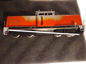

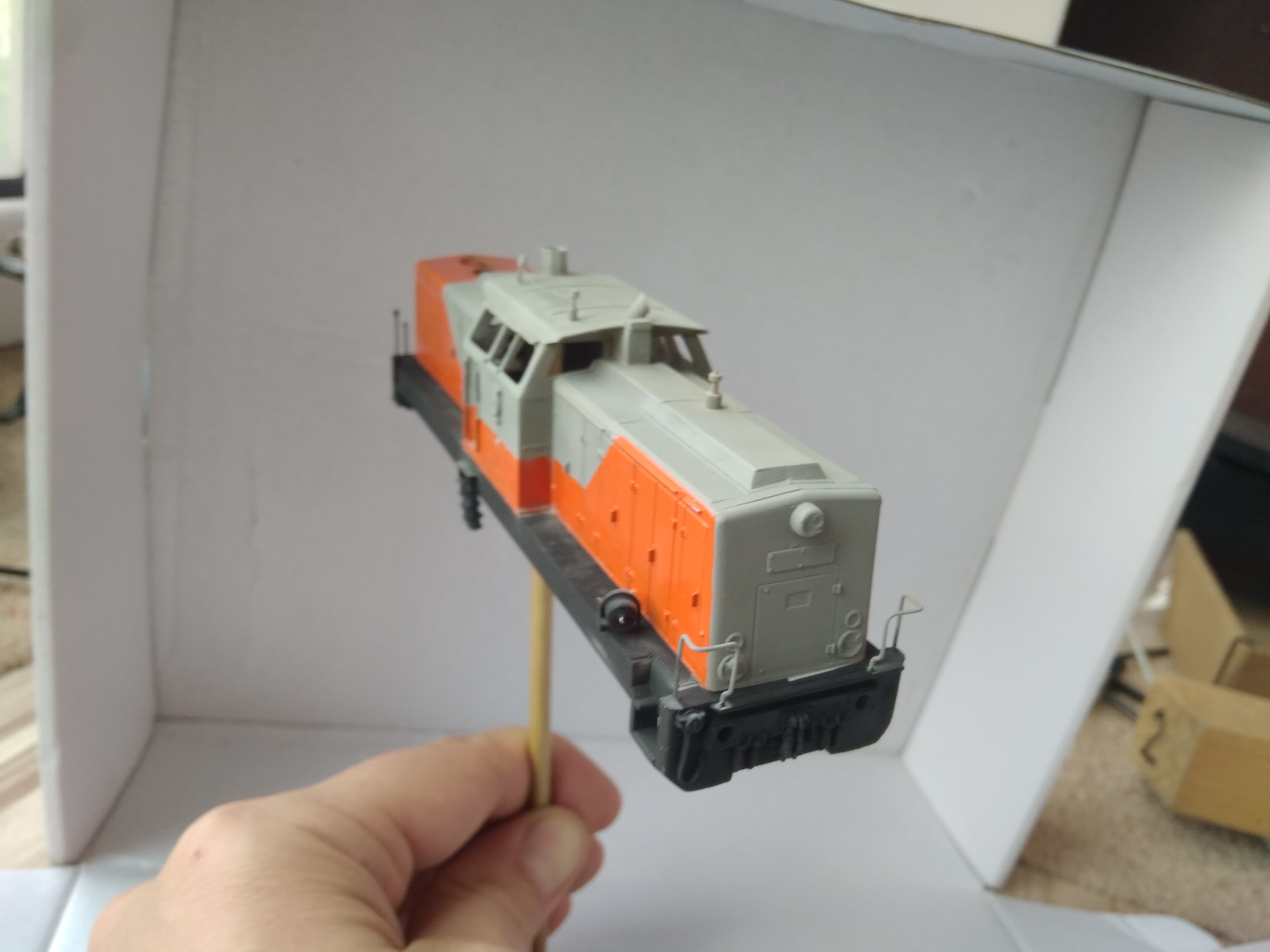

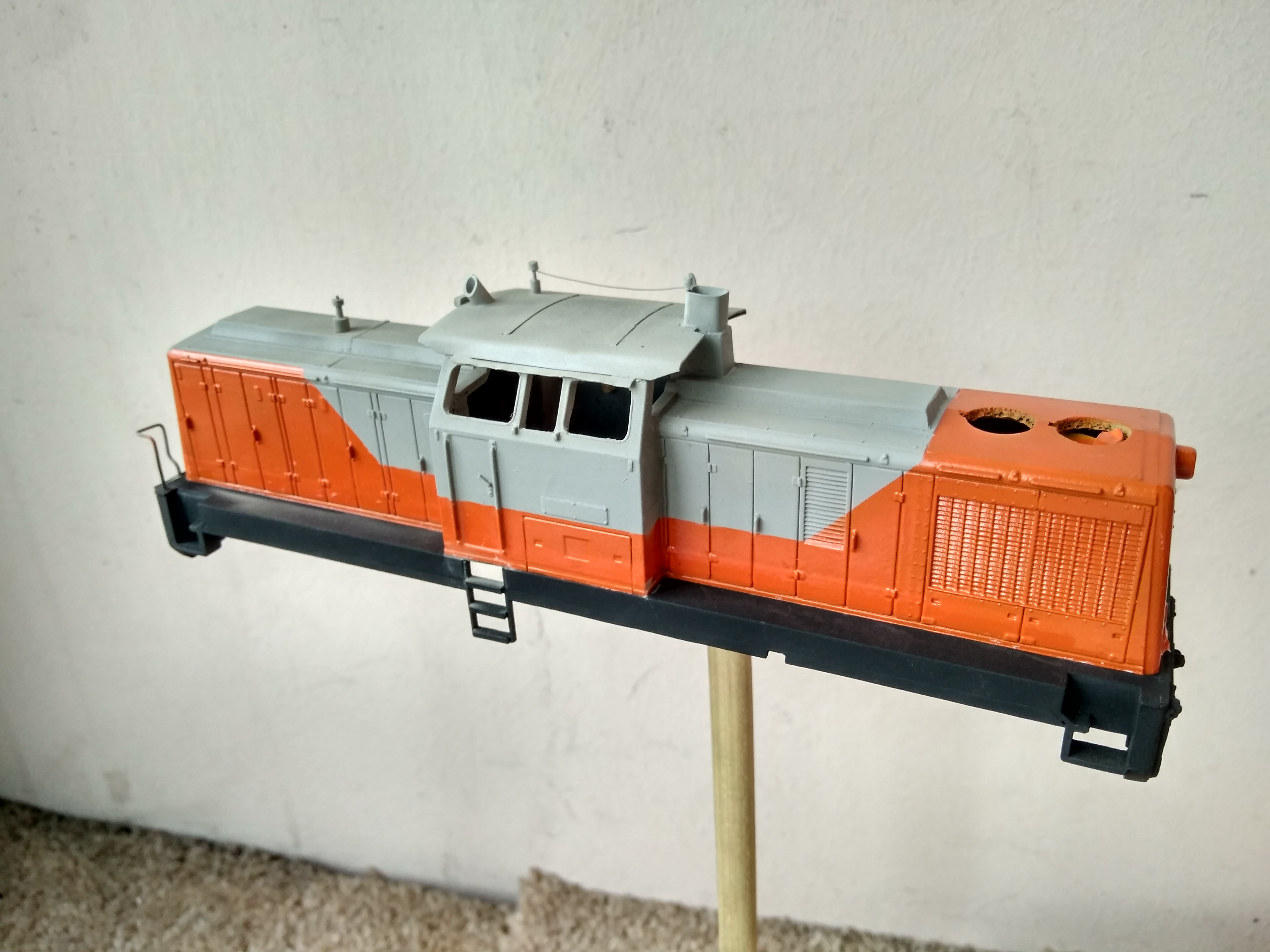

Продвинулся в окраске кузова.
Локомотив полностью "Фентезийный". Форма окраса полностью выдуманная.
Так хотелось что нибудь замудрить с формой раскраски. Решил красить в 2-х цветный.
Серый тон замешан на базе серой грунтовки Tamiya primer, вот она мне нравится, такая послушная краска, прелесть... Вот так маску из малярного скотча делал ... Вот снимаю маску через час... и подтираю "пыль" залетевшую под скотч, совсем чуть чуть её было...

Я тоже таким скочтем пользуюсь Нормальная тема.И дешевле Тамии.
Герб СССР на локе безусловно радует и тревожит одновременно.
Раскрас как на австрийский мне чот похож.
