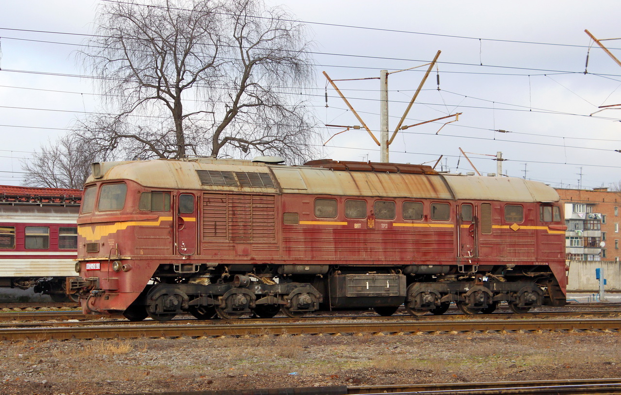

Еще такой вопрос. Как изобразить вот эту лесенку-птичку на морде лица, или может есть где-то подходящие декали? Просто, я очень далеко не художник. :oops:
Хотя, как вариант, можно будет сделать конверсию вот этого тепловоза
Сплошные линии, мне кажется, будут полегче в нанесении. А вообще, когда я искал прототип для будущей конверсии, наткнулся на вот этот тепловоз.
Он раньше трудился на Полтавском ТРЗ. В него я решил не "конверсировать", но как вариант для ленивых, пойдет. :) Сейчас он конечно находится в плачевном состоянии (если уже не порезали), одни из последних его фотографий.

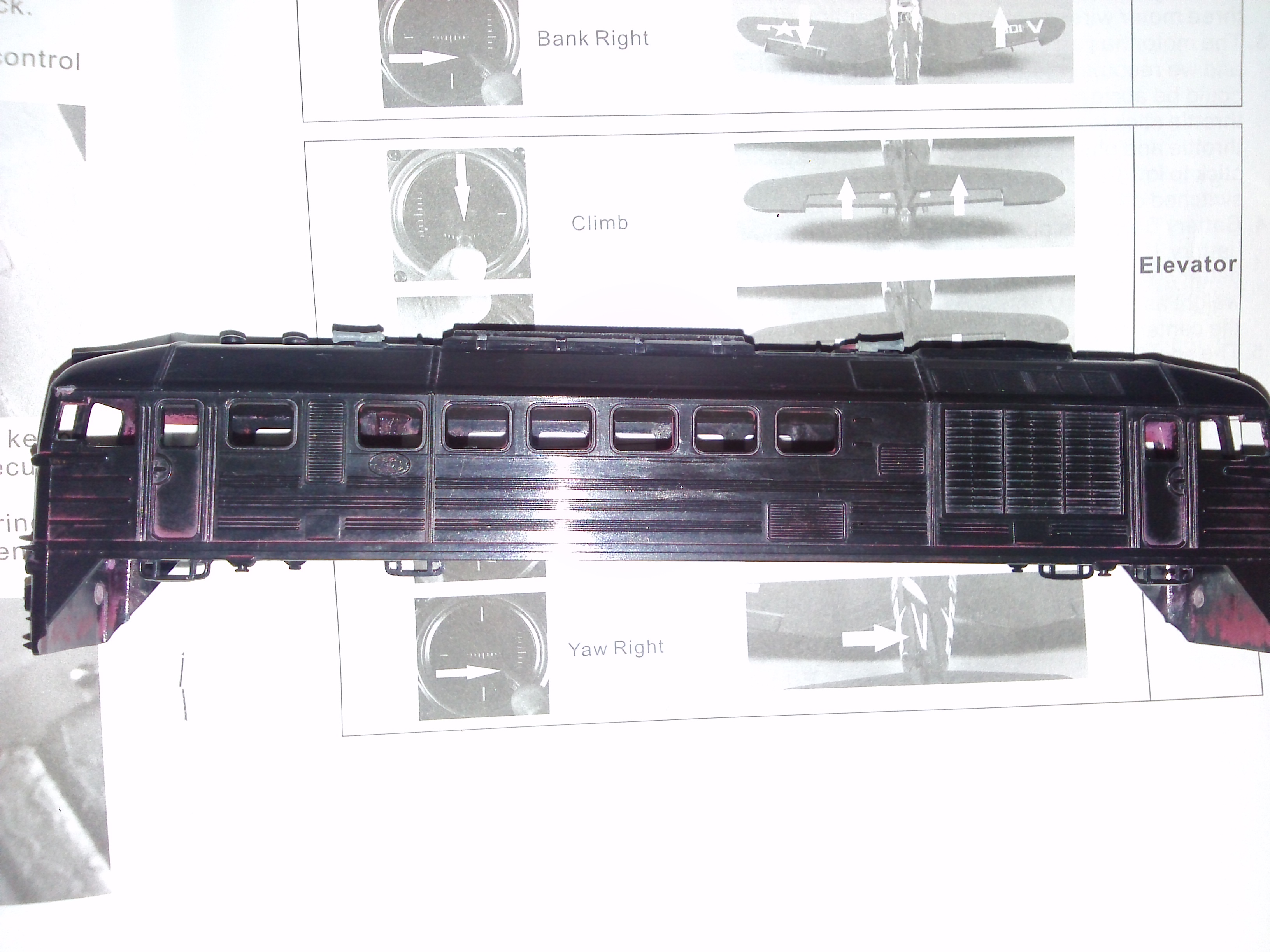

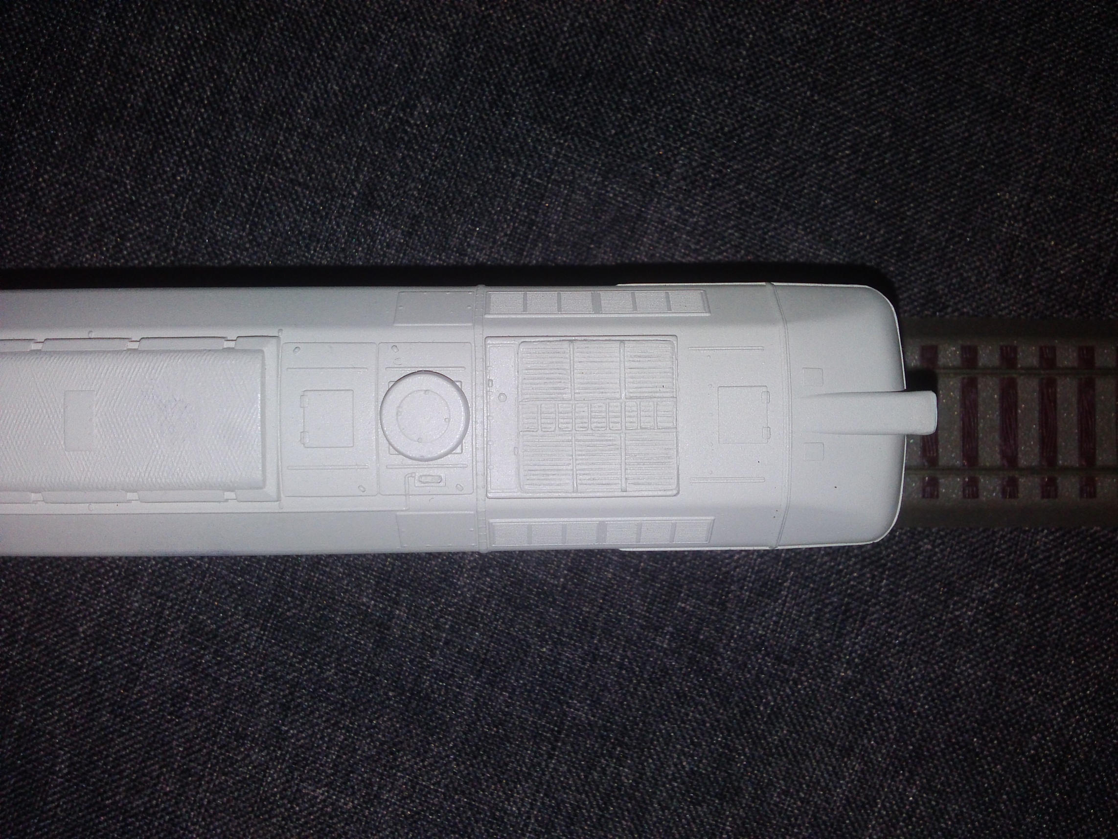

ЮрСаныч, пробовал спирт, - дает вот эффэкт
Корпус практически отмылся, там, где красные места, то скорее уже не краска, а пластик, который окрасился на микроскопическом уровне. Единственно, крыша отмылась не так, как хотелось бы.
Повідомлень: 3431
Has thanked: 2339 times
Been thanked: 4505 times
Re: Ремеханизация старопикогудзольдовского BR120 или моя будущая УЗшная Маша
Приветствую, Андрей!
Ну, так это уже весьма ощутимый результат! Не 100%, но в любом случае значительно существеннее, чем у предшественников.
17771andre писав: где красные места, то скорее уже не краска, а пластик, который окрасился на микроскопическом уровне.
Хорошенько потереть жёсткой щёткой не пробовали? Мне кажется, что если уж краска пошла, то можно было попробовать добить.
P.S. Следует заметить, что Piko одинаковые артикулы моделей не всегда красила одинаковыми красками. Владельцы моделей 70-80 годов могут это подтвердить. Так-что в любом случае каждому моделисту в аналогичной ситуации придётся искать свой оптимальный вариант.

Пробовал тереть зубной щеткой, то что на фото, это пока максимум.
youdmit писав:P.S. Следует заметить, что Piko одинаковые артикулы моделей не всегда красила одинаковыми красками. Владельцы моделей 70-80 годов могут это подтвердить. Так-что в любом случае каждому моделисту в аналогичной ситуации придётся искать свой оптимальный вариант.
Я так понял, что и отливали из разного пластика, нашел в интернете тему по конверсии данного аппарата, так у человека был красный пластик, а не черный.
Been thanked: 3652 times
Насколько я помню Гутзольд довольно крепко красил модели,в отличие от Пико.Которые
как когда.Иногда у Пико краска сама отпадала,даже от дуновения.Результат отмыва считаю
отличный! 8-)

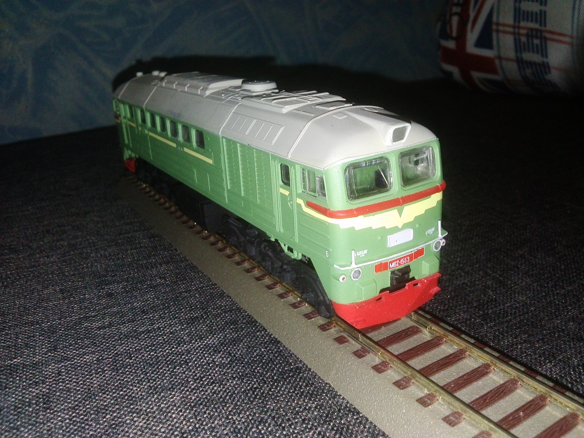

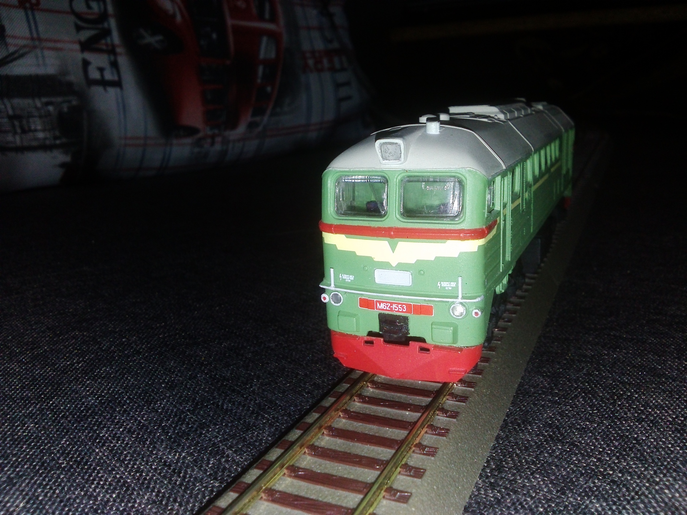

Здравствуйте уважаемые участники форума!
Вот, дошли руки у меня до модели, поэтому решил выложить то что у меня получилось. На данный момент готово 90%, осталось понаклеивать всякую мелочевку, вроде трубопроводов, и "свистков" на крышу, которые у меня поотламывались в процессе работы, поэтому нужно будет либо пилить новые, либо где-то искать. Да и саму крышу немного подкрасить, а то я ее случайно замазюкал (видно на фото), когда "женил" корпус и ходовку. Пока выкладываю фотографии, а на следующей неделе как появится свободное время, я все подробно распишу, что я делал с этим пациентом. Старался по максимуму приблизить к оригиналу, на своей совести оставил знак качества овальным, а не треугольным, потому что, была бы травленка, то можно было бы сделать как положено, а так... в общем мне оно глаза не мозолит. Вот такая получилась моя первая конверсия (до этого, даже модели не красил).
P.S. Огромное СПАСИБО, Вите (Muton) за запчасти, мне они очень пригодились.
Традиционно, видео ужасного качества, увы, пока другого сделать не могу, такой у меня телефон....
Спасибо за внимание!
