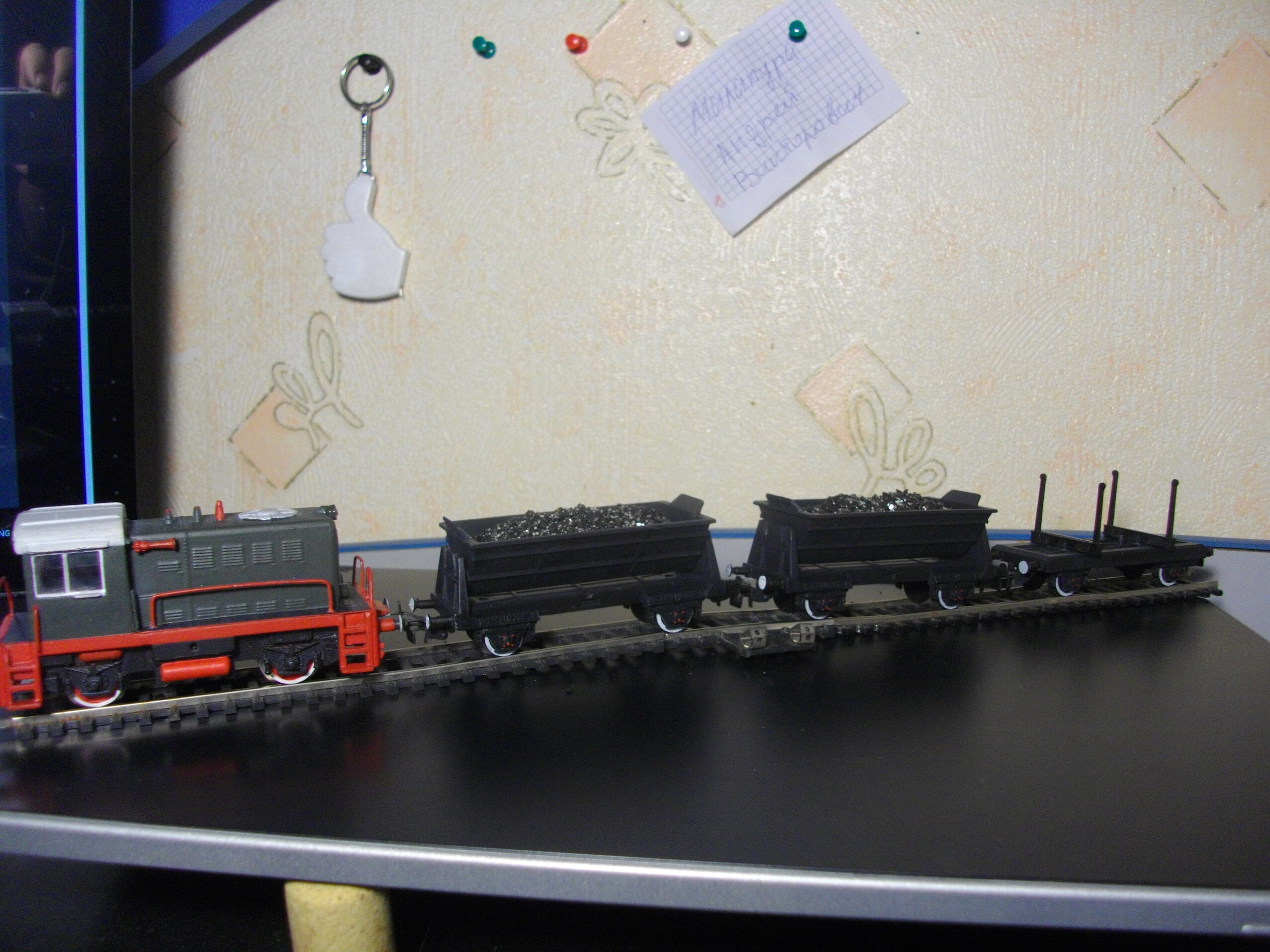

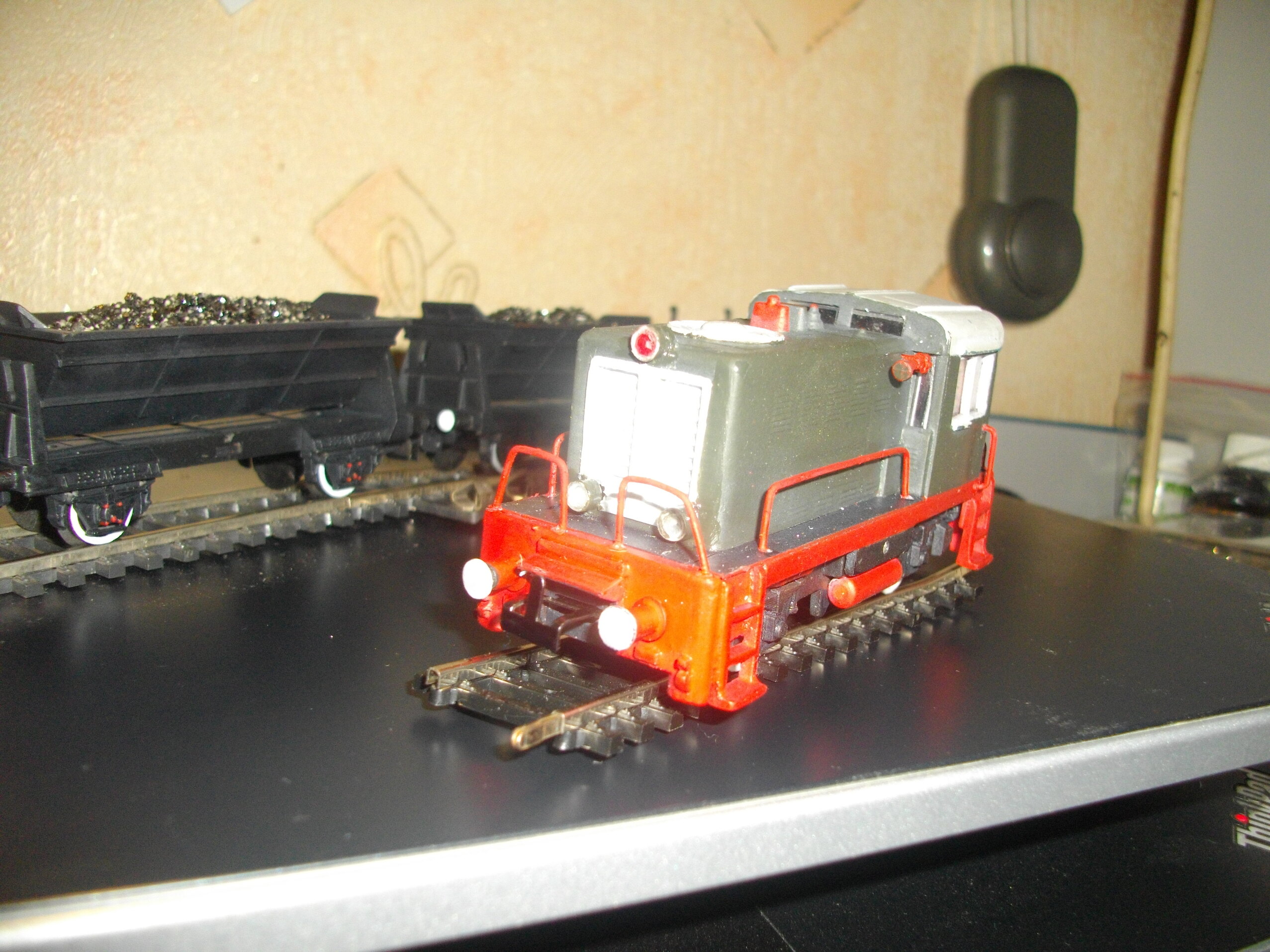

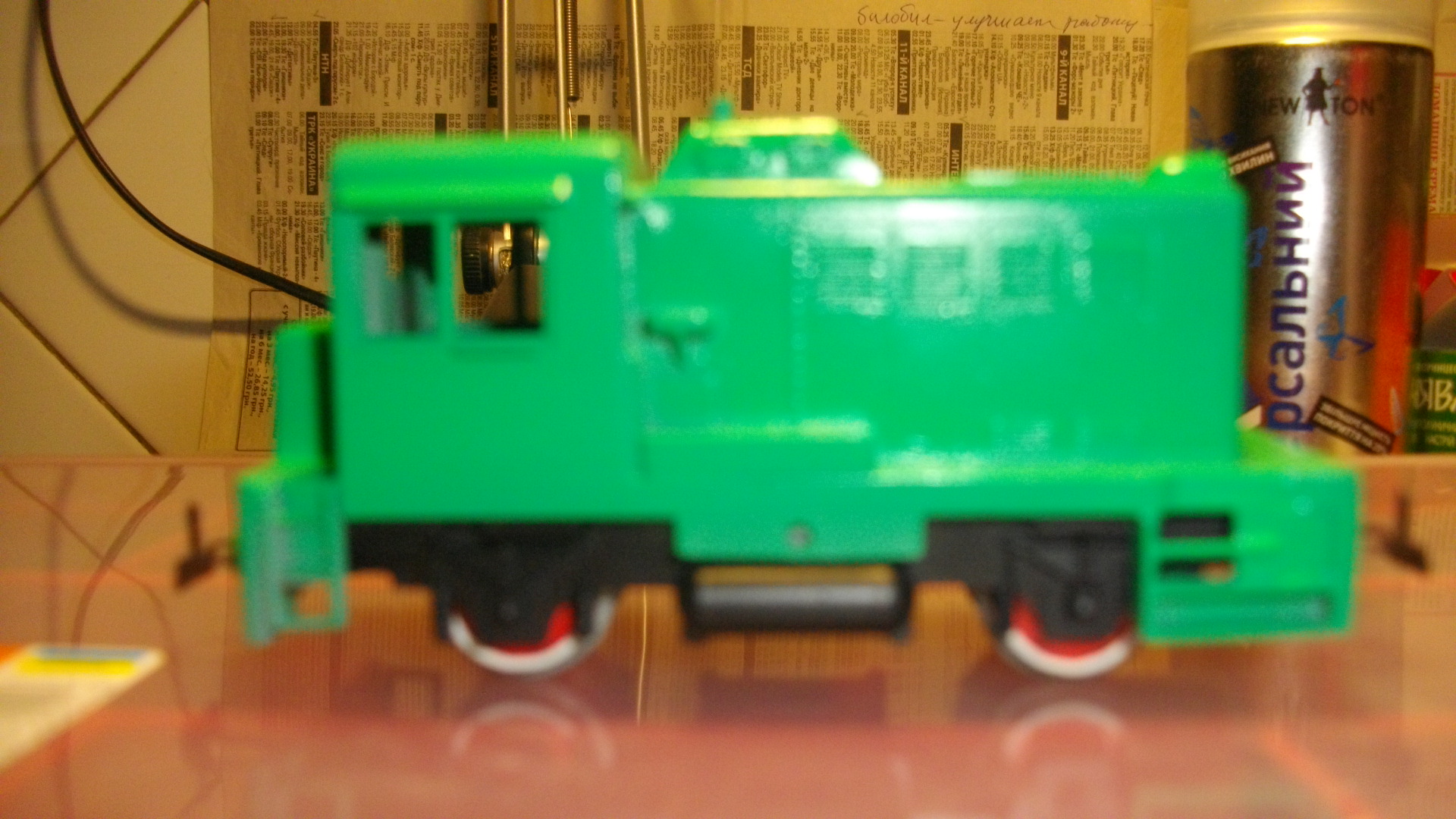

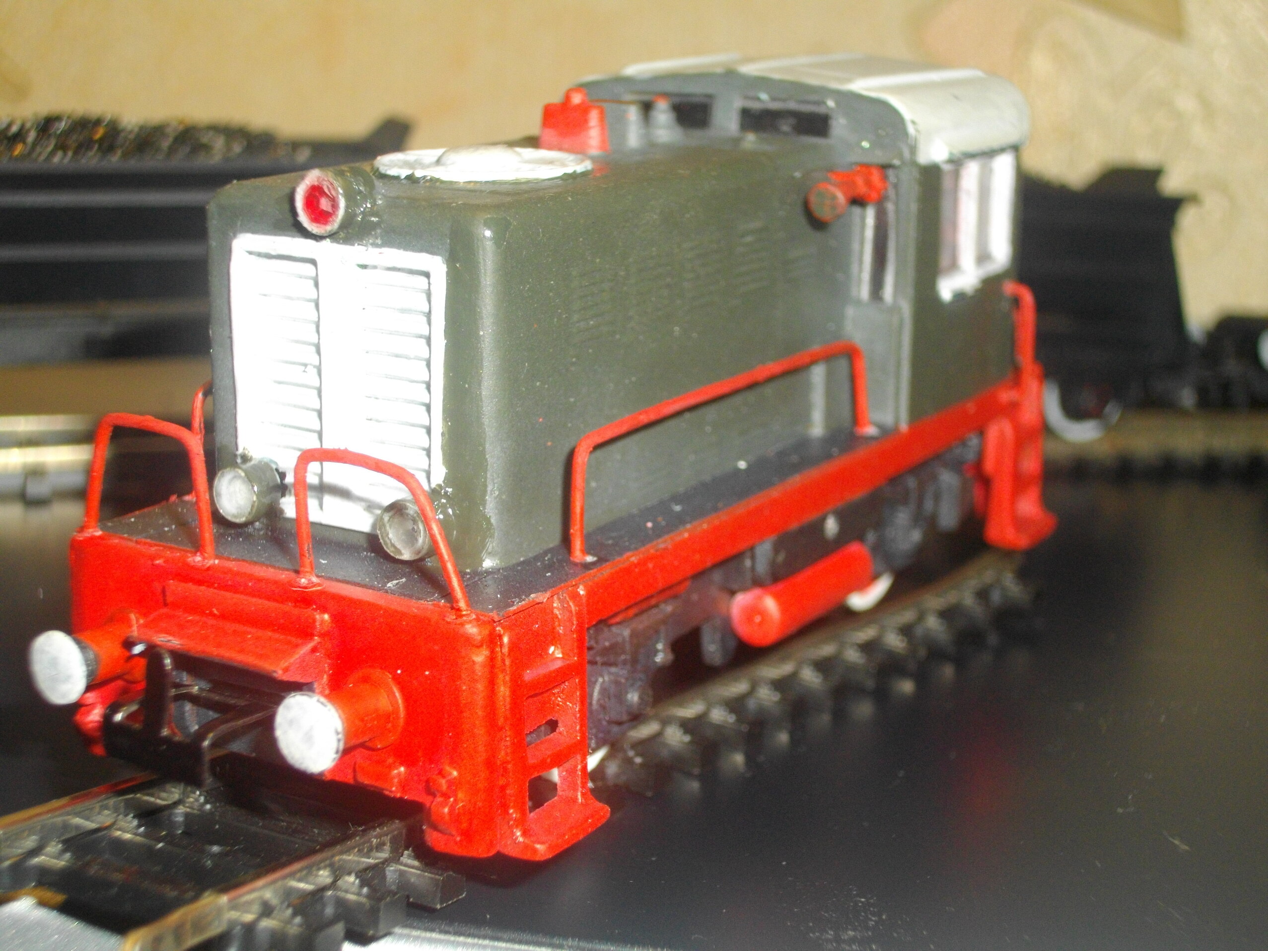

Всем привет!
Доделал я свой РЕЗИНОХОД , вроде ничего сложного, а намучался прилично. Но ничего первый блин комом.
Сделал резиноход и к нему состав. В тепловозе добавил лесенки, поручни, гофрированный настил, остеклил и провел свет по направлению движения (в переди две белые , а с зади одна красная фара и наоборот). Комраты дорогие подскажите как окрестить данный тепловоз и какие декали на него и вагоны лучше наклеить? Чего в нем не хватает?
Собираюсь делать второй такой тепловоз ,только красить его уже аэрографом и более с тщательной детализацией.

Хорошая работа для начала - спасибо, что поделились! ;)
Смело крестите его в по мотивам ТГК2, но зато он обретет живое имя ;)

Спасибо за комент!
И все же какие декали на этот состав можно наклеить?
Has thanked: 1204 times
Re: Новая жизнь резинохода Н0.
dima74 писав:И все же какие декали на этот состав можно наклеить?
Я может где-то пропустил :oops: Какая приписка планируется? УЗ, СЖД, РЖД? Общий совет - это погуглить картинки реальных вагонов/локомотивов. К примеру, тот же ТГК2.
Видно, что надписями не богат. Герб, "ТГК2" и собственно номер.

Скорее всего это будет СЖД.
На ВторЧермете я когда то видел вообще не на, что погожий тепловоз, жаль не успел заснять, порезали. Так он очень был похож на мой резиноход. Видно его много раз переделывали под какие то свои нужды. Делал по памяти.
Повідомлень: 6422
Been thanked: 3652 times
Судя по вагонам к локу больше похоже на промышленность.Но как советуют камрады
декали лучше для ТГК.На вагоны просто номера.Ну и буфера надо бы черным покрасить. 8-)

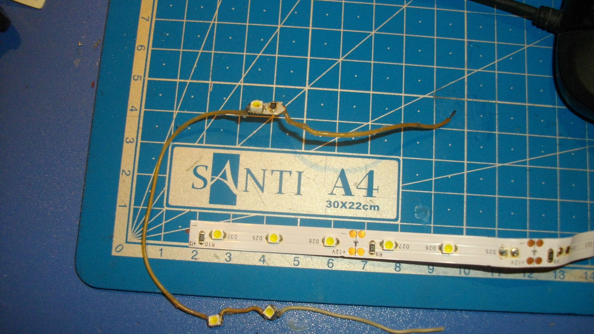

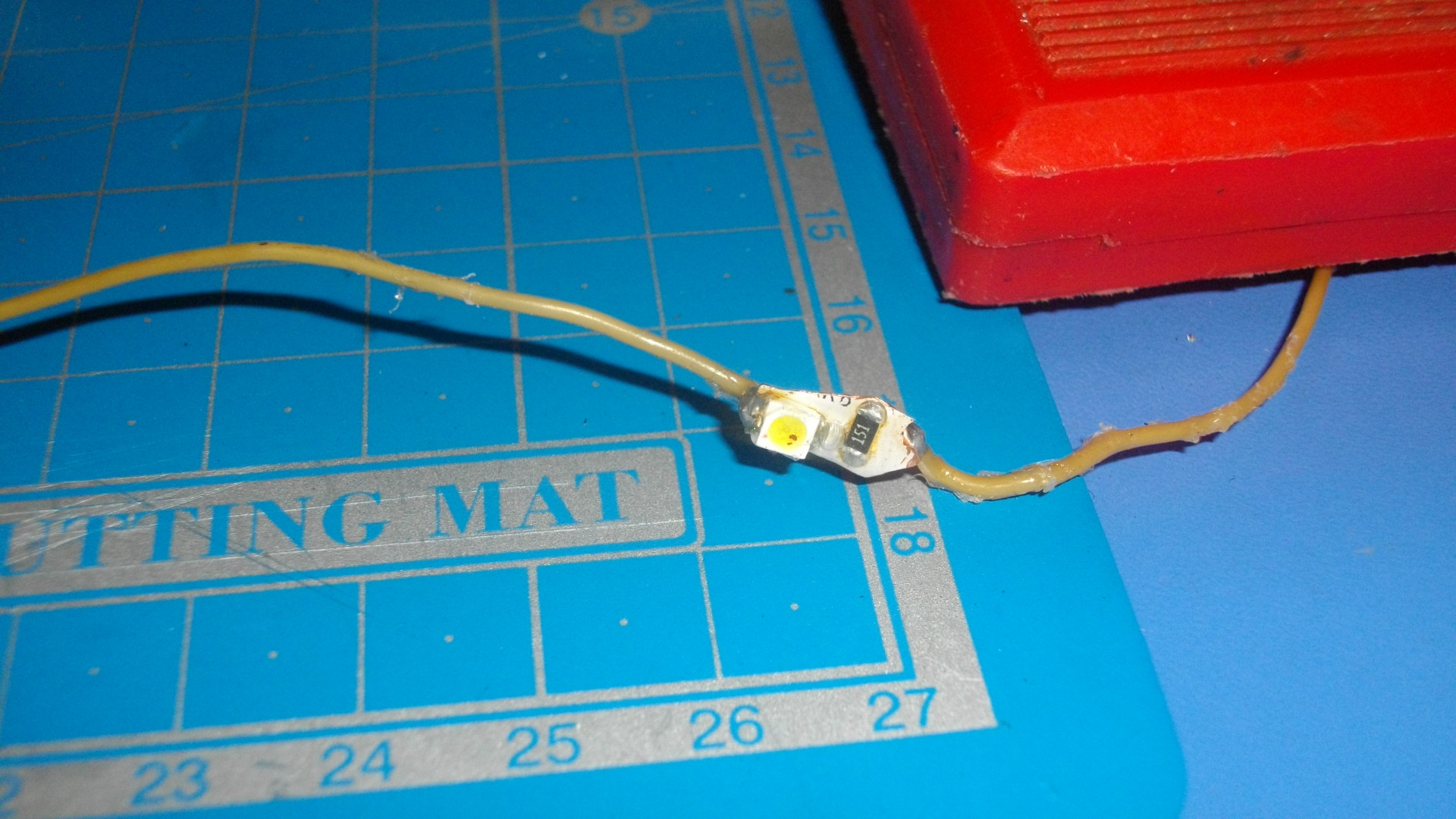

Впихнул светодиоды от осветительной ленты, проверил все нормально, а когда собрал все в корпус, горят не равномерно и греются.
Два в цепи потухли один горит ,резистор сильно нагрелся, потом загорелся еще один ....... загораются как захотят один светлее другой поблымкал загорелся и потух потом опять, загорелся бледно . Светодиоды 3шт по 4 вольта + резистор.
Вроде бы собрано правильно. Задача была сделать реверсивное горение фар , две белые спереди и одна красная сзади и при изменении движения в другую сторону красная потухает и загорается с другой стороны , две белые наоборот.
Что не так. Кто знает схему , подскажите , за махался пока всунул это все в корпус, теперь выковыриваю.
С ув.Дмитрий.
Повідомлень: 1438
Has thanked: 459 times
И будет гореть на таком сопротивлении! Там же 150 Ом. А надо 1,5-2 кОм :roll:

Спасибо, понял. В субботу иду на радиорынок возьму нормальных светодиодов.
В 42 придётся сесть за книжки по физике. А, что делать!

Расчеты это хорошо, но надо учитывать и двигатель в цепи. А он как известно генерирует и не кисло :roll:

Если поставить просто резистор+светодиод, то он не будет одинаково гореть при разных напряжениях на рельсах.
Будет в начале тускло, а на максимуме будет "жарить", и если резистор маловат, так и сгорит светодиод тогда.
Попробуйте конечно резистор+светодиод , и сразу поймёте о чём речь, и тогда изучайте тему "свет в наших моделях", там несколько разных решений предлагается - http://oef.com.ua/viewtopic.php?f=45&t=428

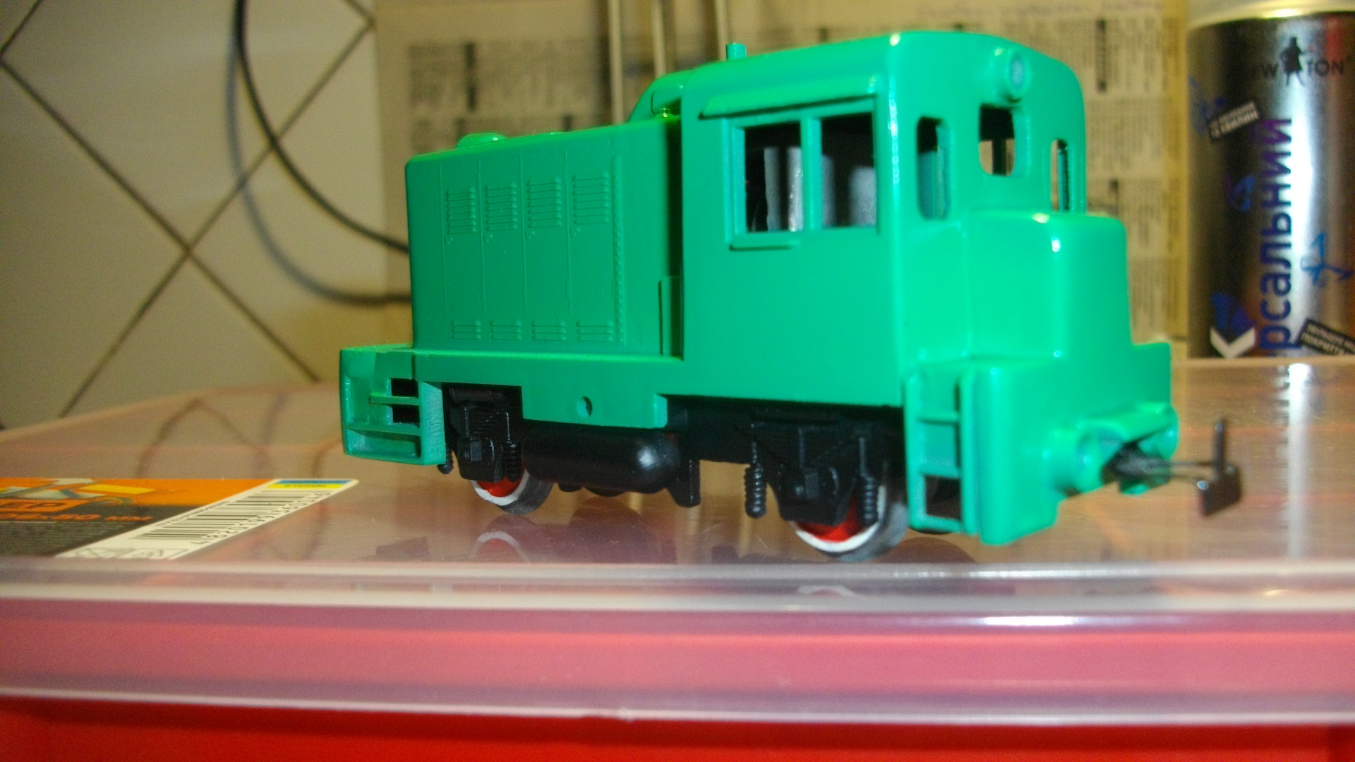

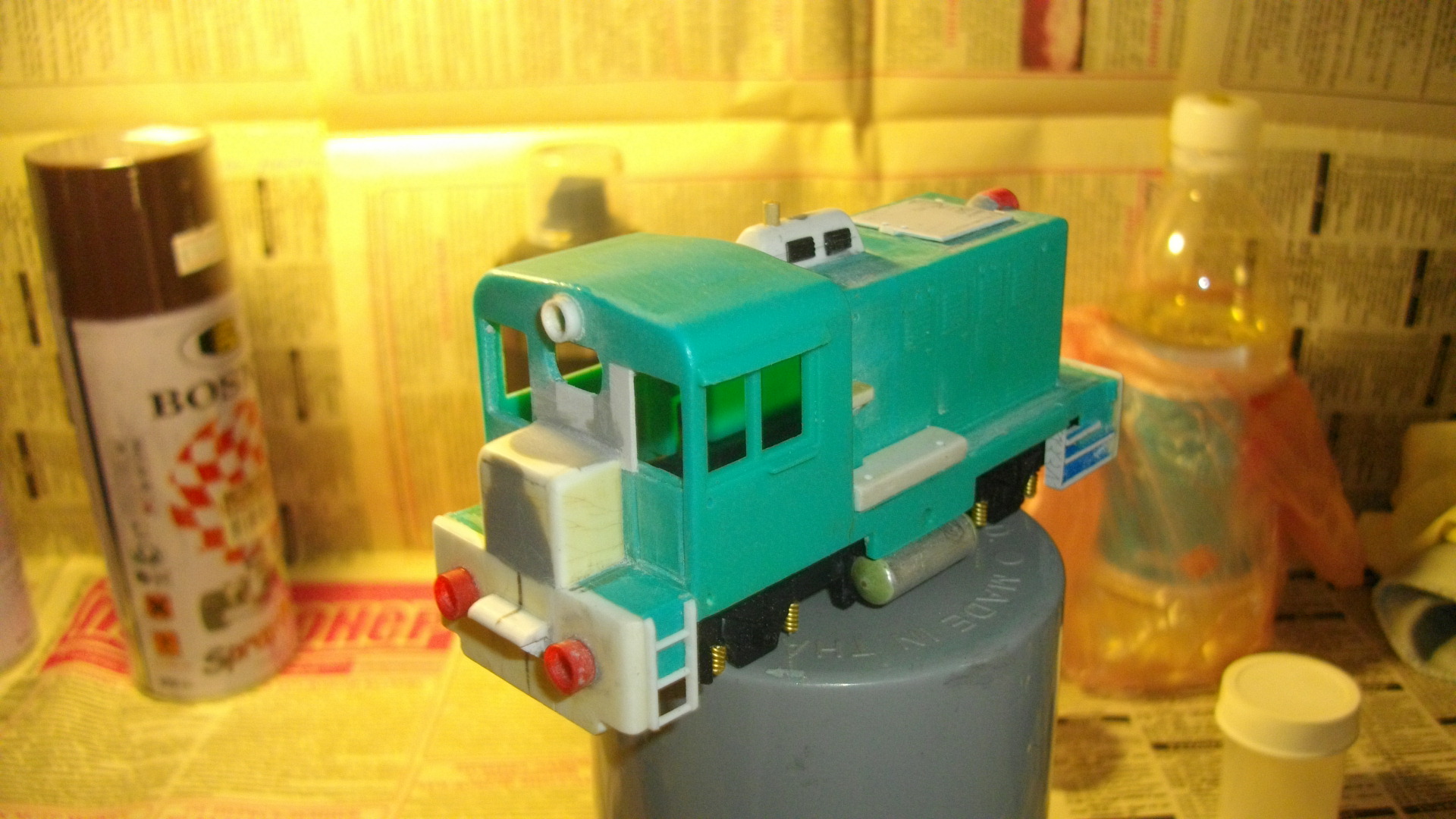

Всем привет!
Есть свободное время, и решил использовать его для продолжения темы.
Первый мой опыт преобразовать резиноход вышел так себе, решил улучшить результат и вот , что у меня получилось.
Прошу опять же не судить меня строго, идея была улучшить блеклый без имени тепловоз из юниоровского набора PIKO.
В итоге сами скажите , что у меня получилось.
Еще конечно много работы с покраской и оживлением , свет и декали.
Нужны декали с русскими буквами , для надписи ТГМ.

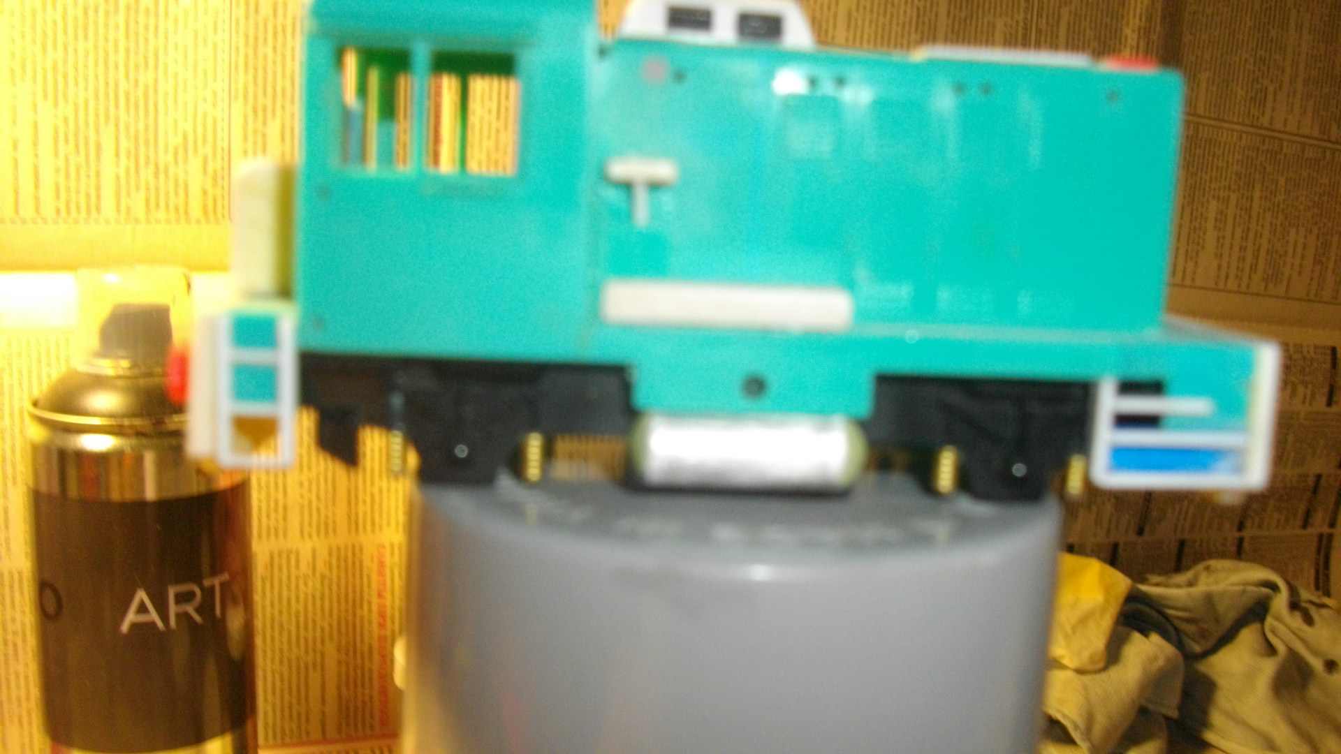

Изготовил бак для сжатого воздуха из радио деталей.
Пришлось многое лишнее срезать.
заново изготовил пружины.
Решил попробовать в разной цветовой гаме.
Пильнуть окошки и добавить всякой мелочи.
