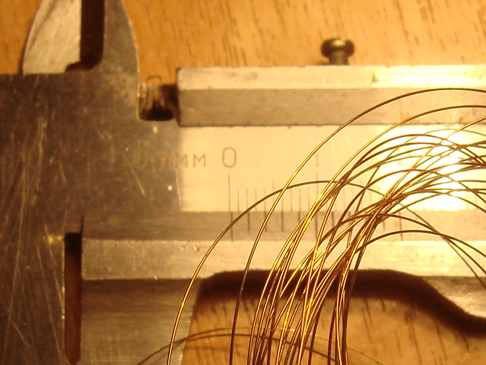

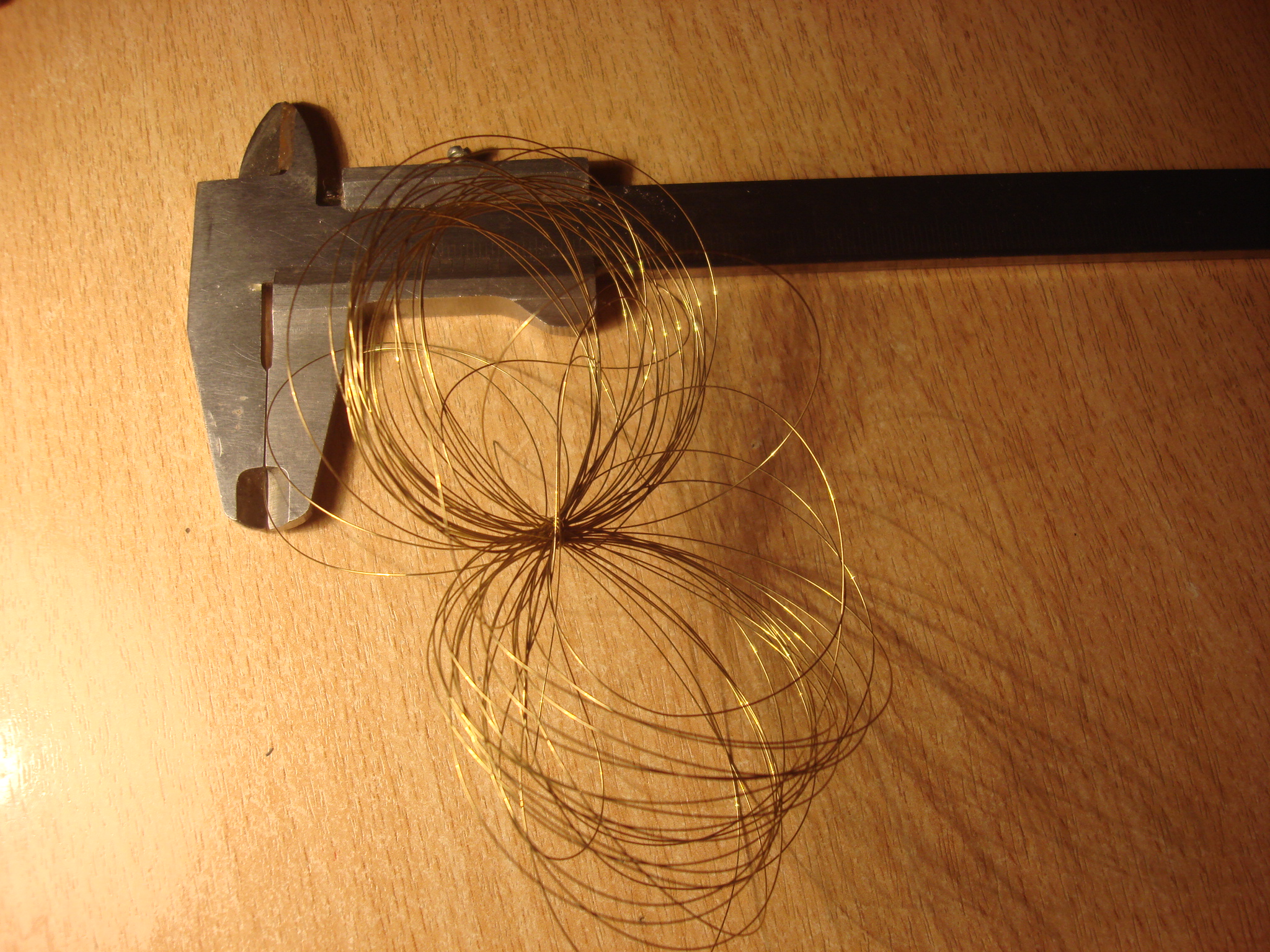

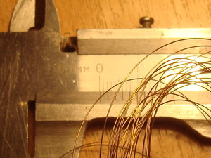

Молодца!!! Свет нужная штука. Но есть пару замечаний/советов:
1 классический бюджетный токосъем! но проволоку для N-ки бери 0,15-0,3мм. будет значительно лучше.
2 лента не лучший вариант, но тебе видней. Оптимально: На каждый LED свой резистор на 1,5-2,4кОм
Повідомлень: 983
Re: Да будет свет сказал я....и перекрестился
Спасибо за советы....Учтем!
У меня есть проволока 0,2 мм - нихромовая......но у меня почему-то не получилось ее спаять......ниче ее не берет....Тут была использована жила из витой пары!
Повідомлень: 1747
Has thanked: 226 times
Been thanked: 923 times
Так я и вижу размеры :lol:
Возьми любой бытовой многожильный провод до 1,5 квадрата и распусти жилу на отдельные нити...
