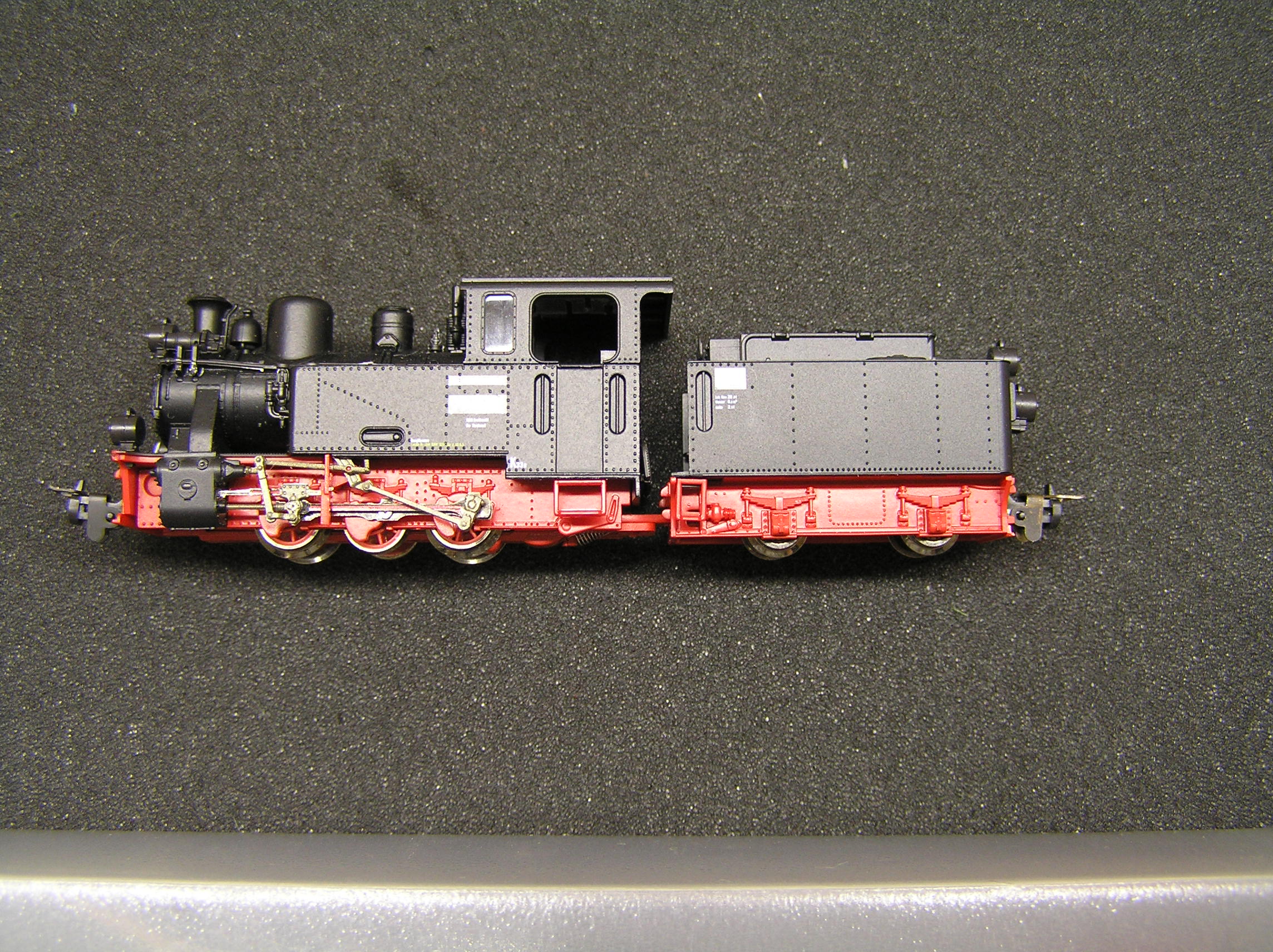

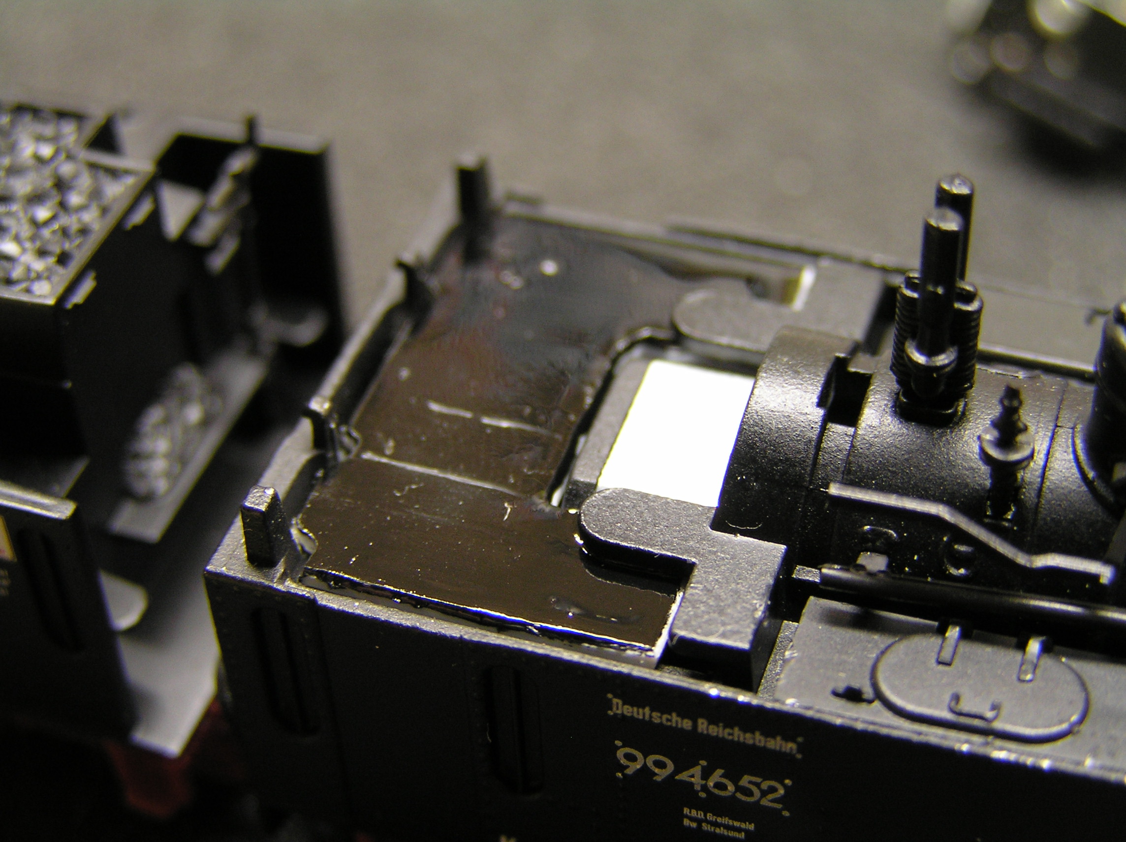

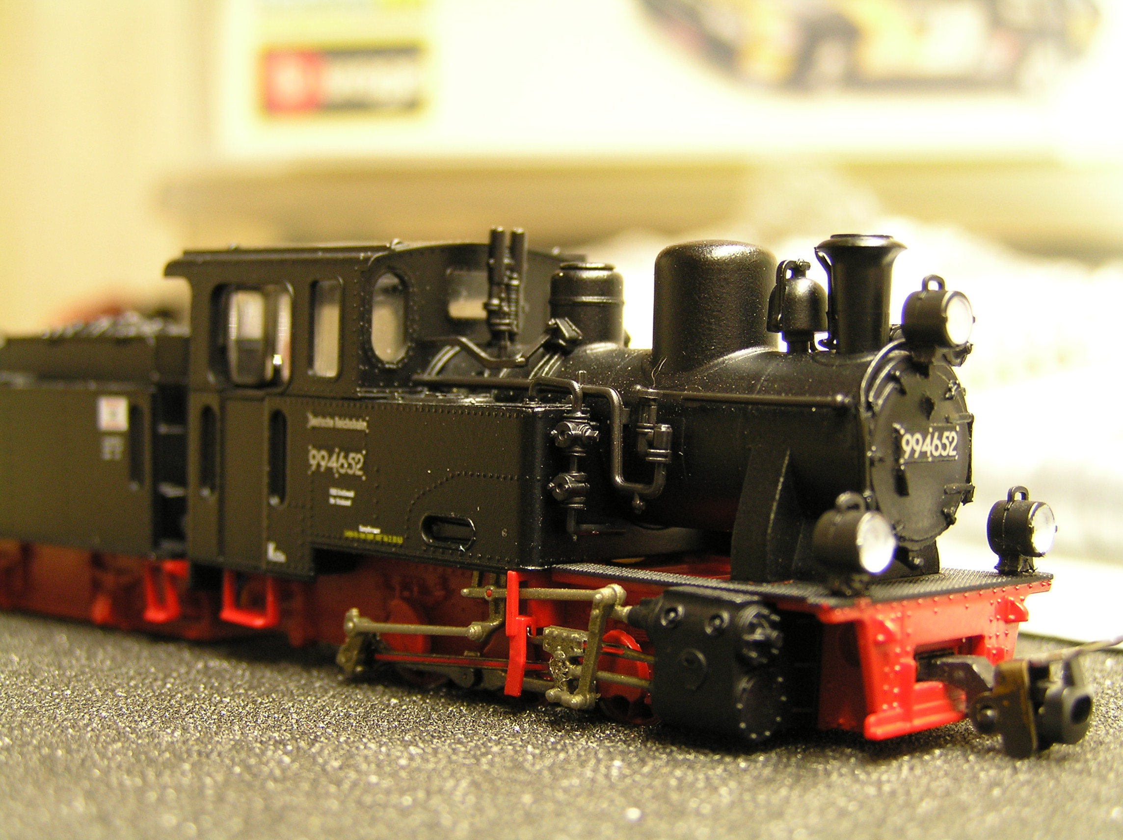

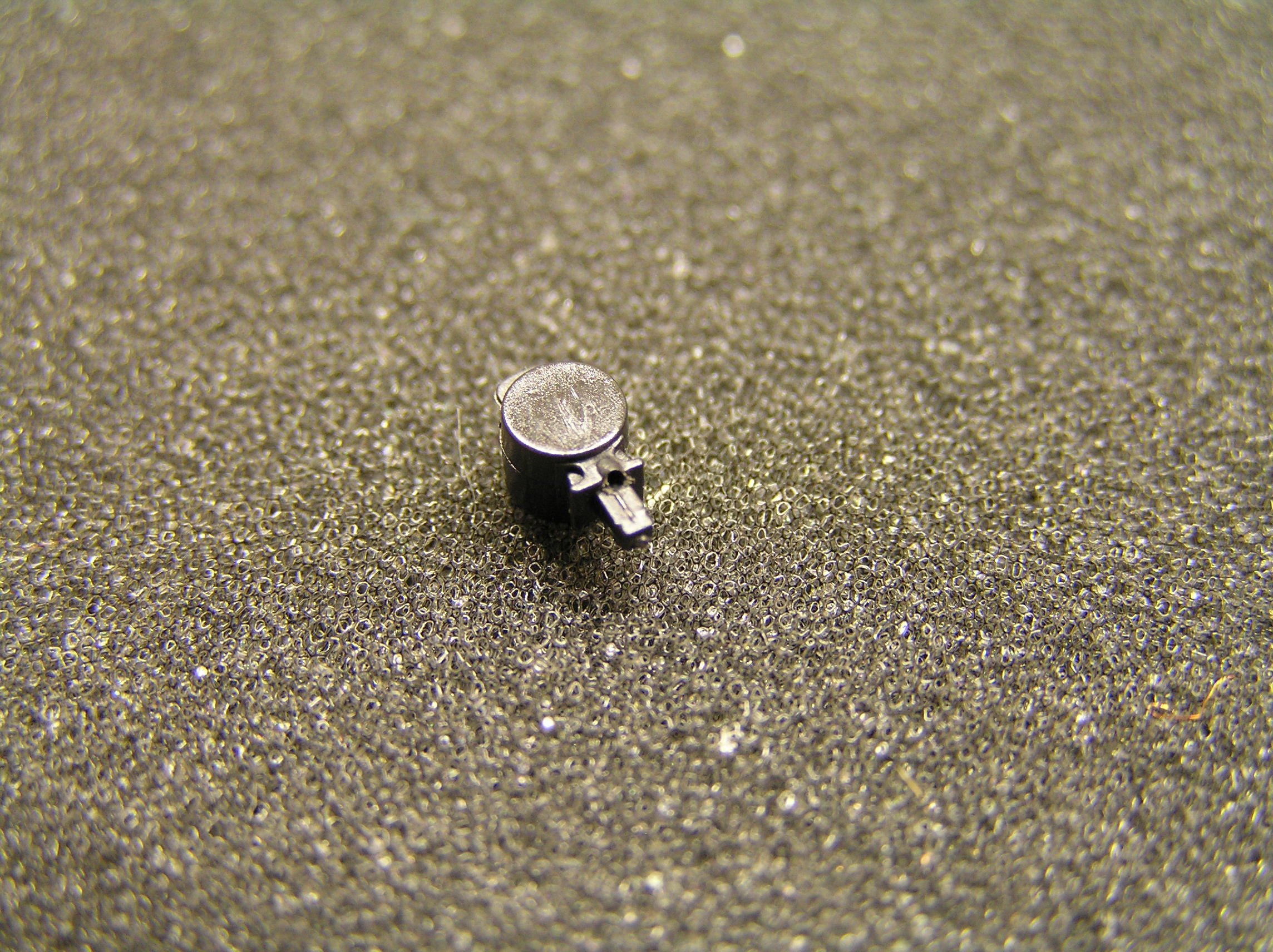

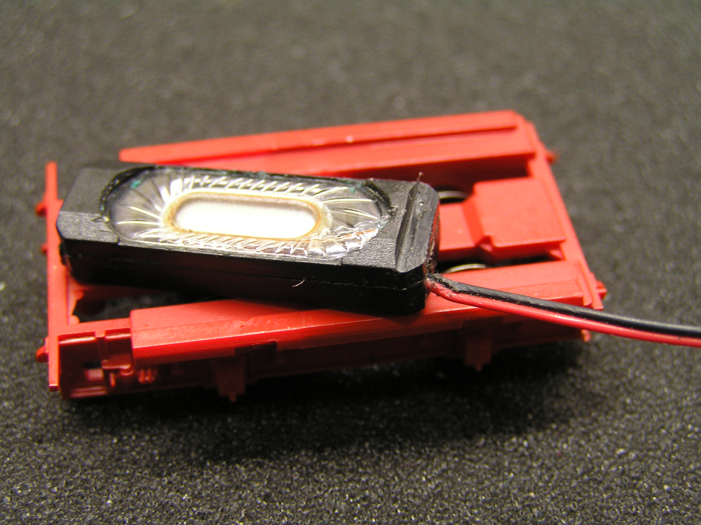

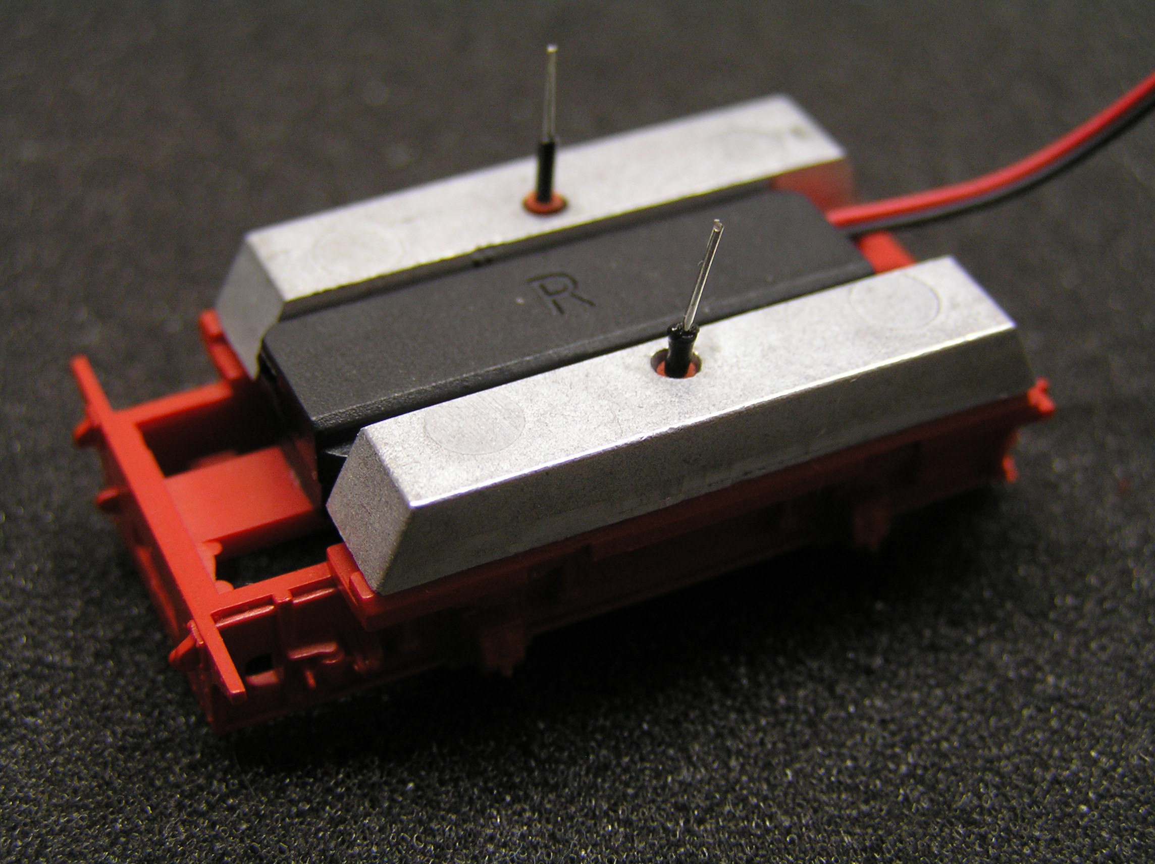

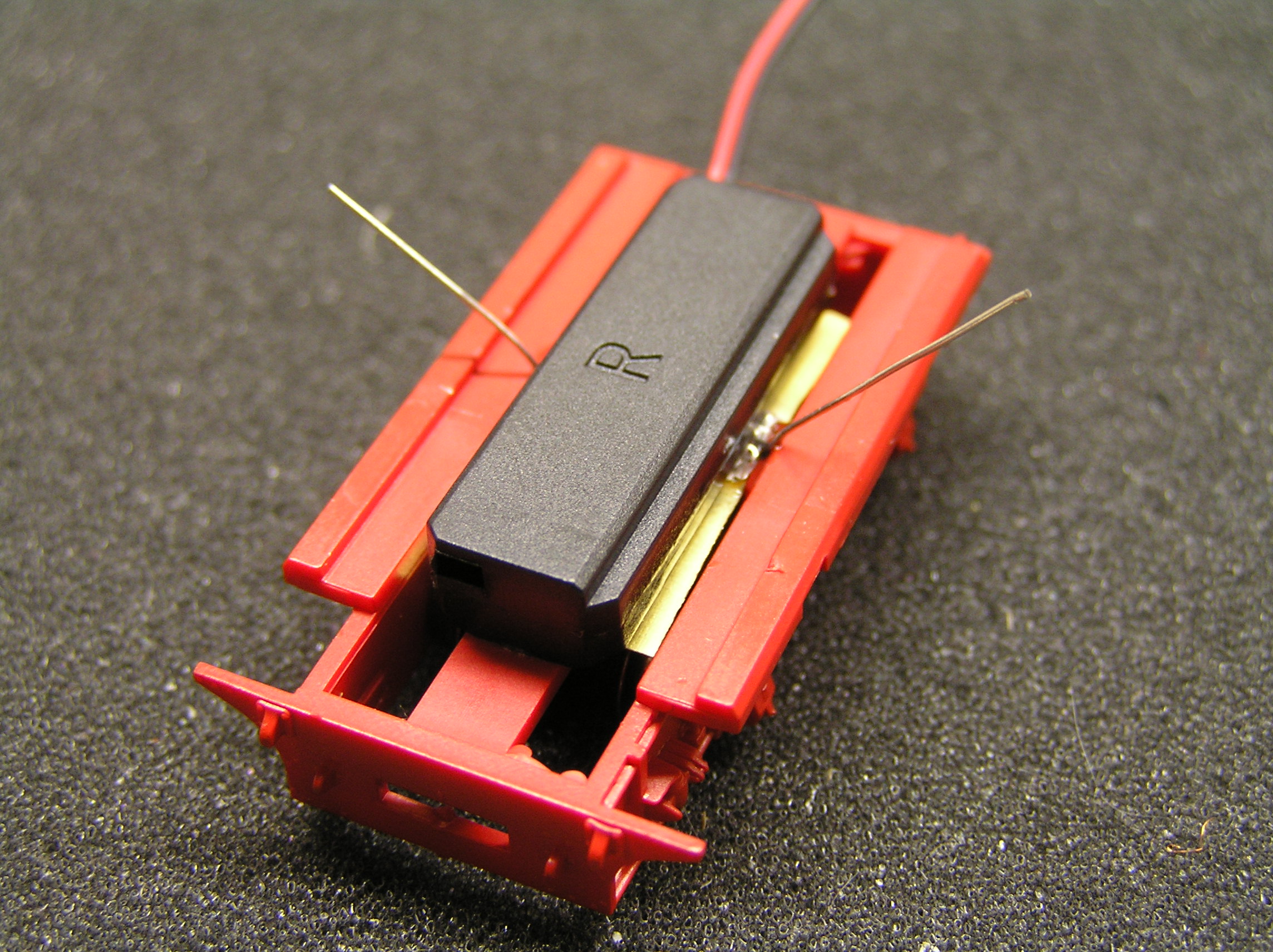

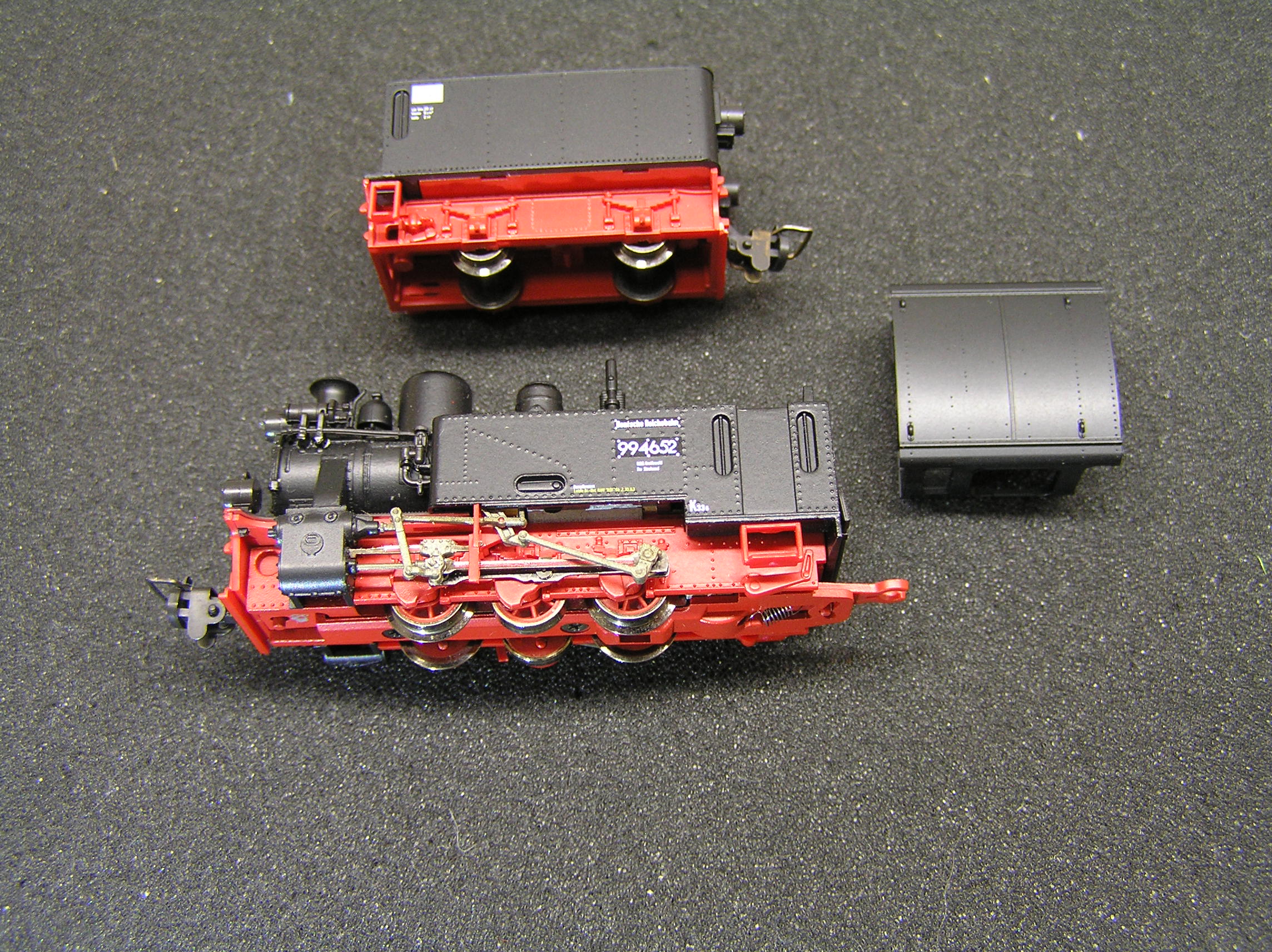

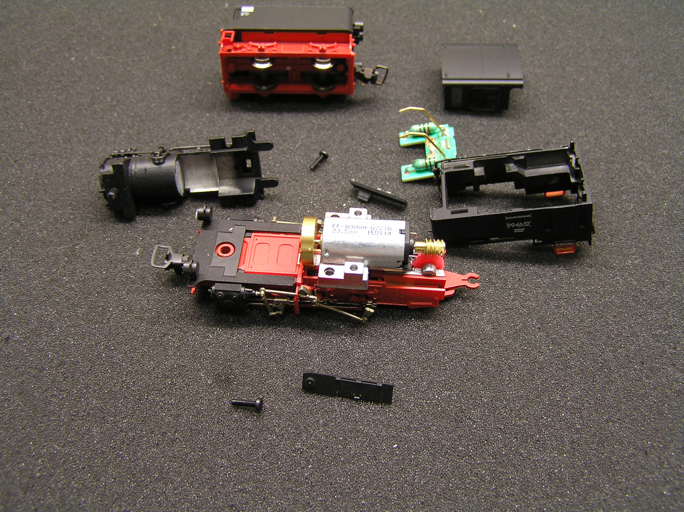

Закончил анонсированную оцифровку узкоколейного паровоза BR99.4 от Roco.
Пришлось "поплясать" с этой моделью так как Roco не удосужилось сделать головной свет и общая компоновка локомотива больше похожа на игрушку. Ну да ладно, при желании многое можно исправить за именитым производителем ;)
Итак, поехали:
Пациент Roco 33230
Звуковой декодер Marklin mSD
Процесс на фото, описание чуть позже, если понадобится

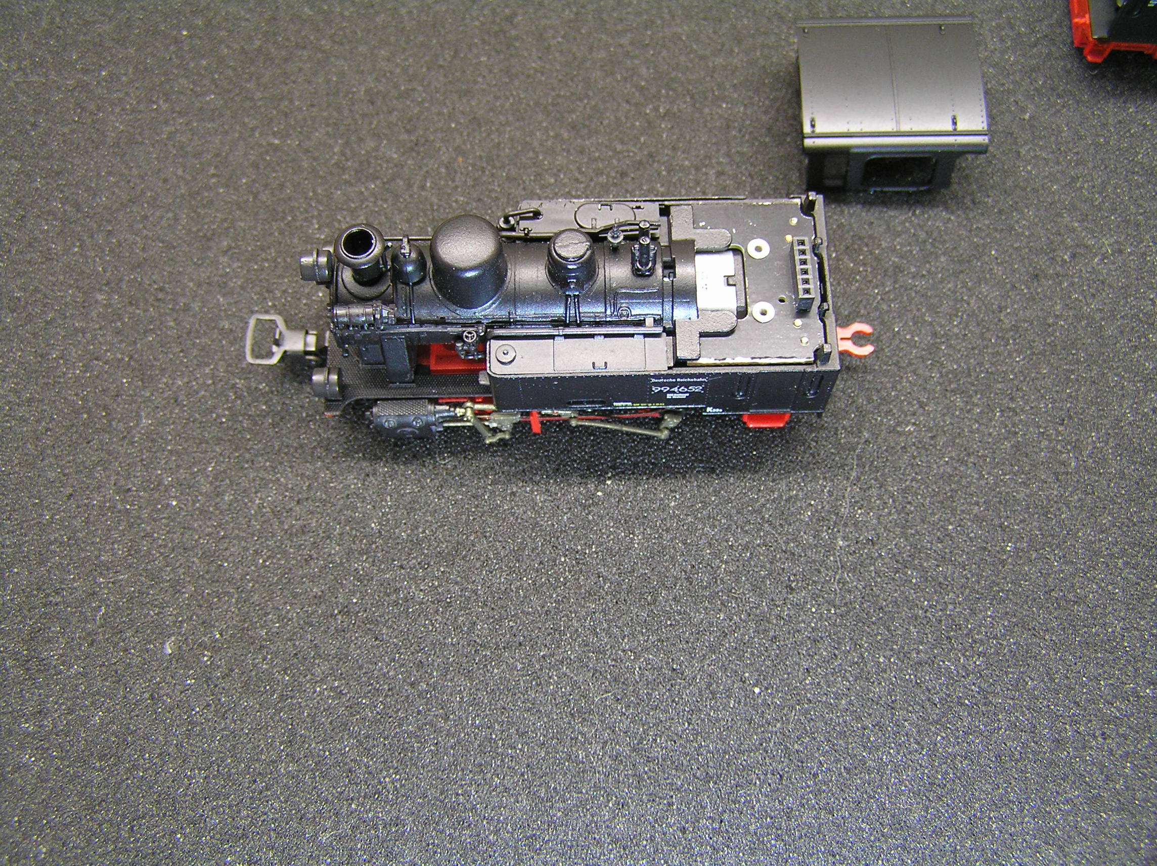

Повідомлень: 1851
Has thanked: 256 times
Been thanked: 1011 times

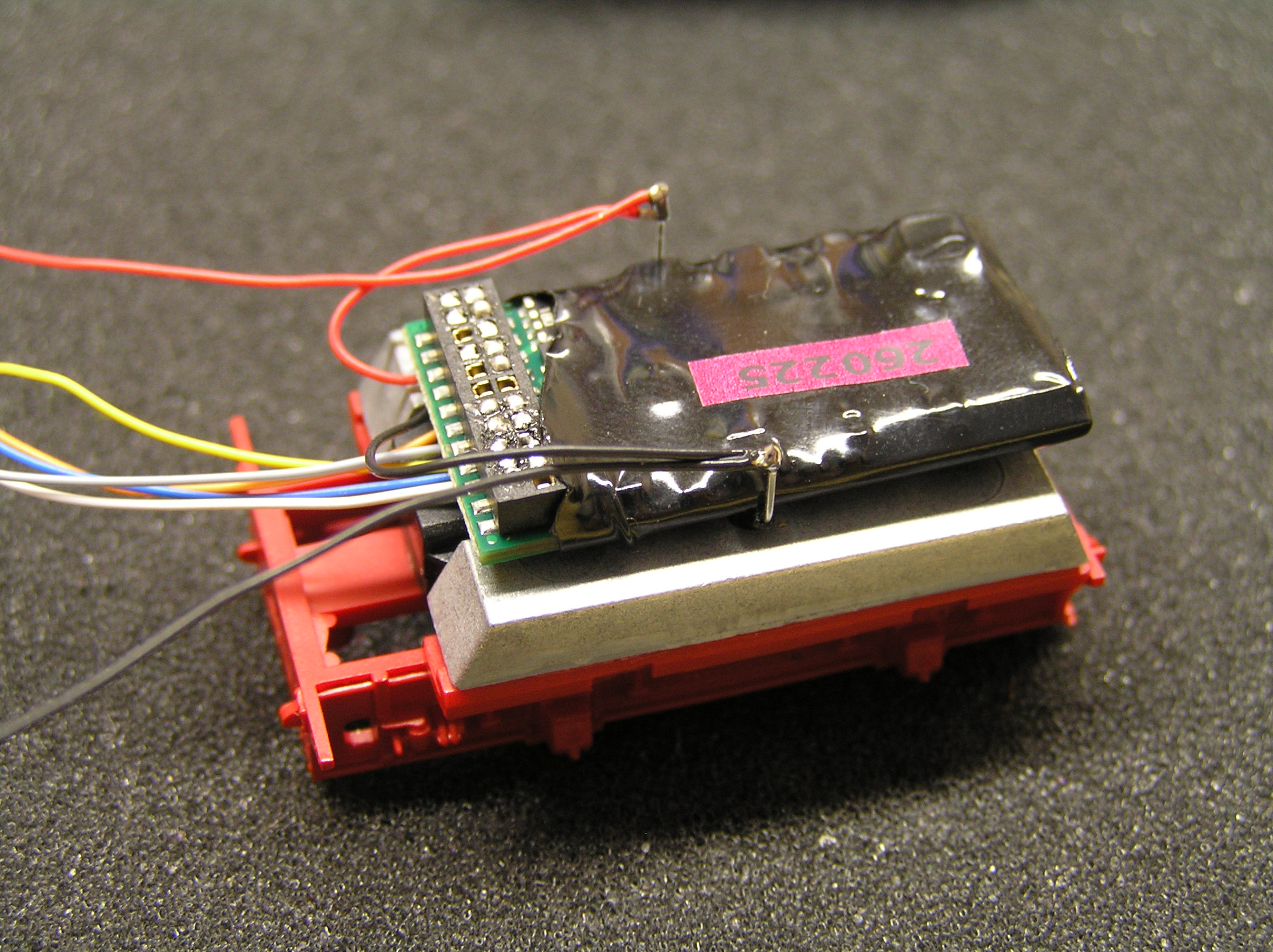

Re: H0e Roco BR99.4 + Marklin mSD sound

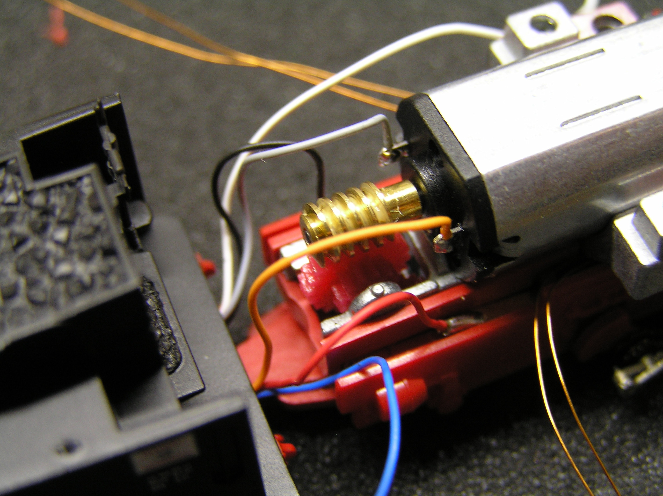

продолжение

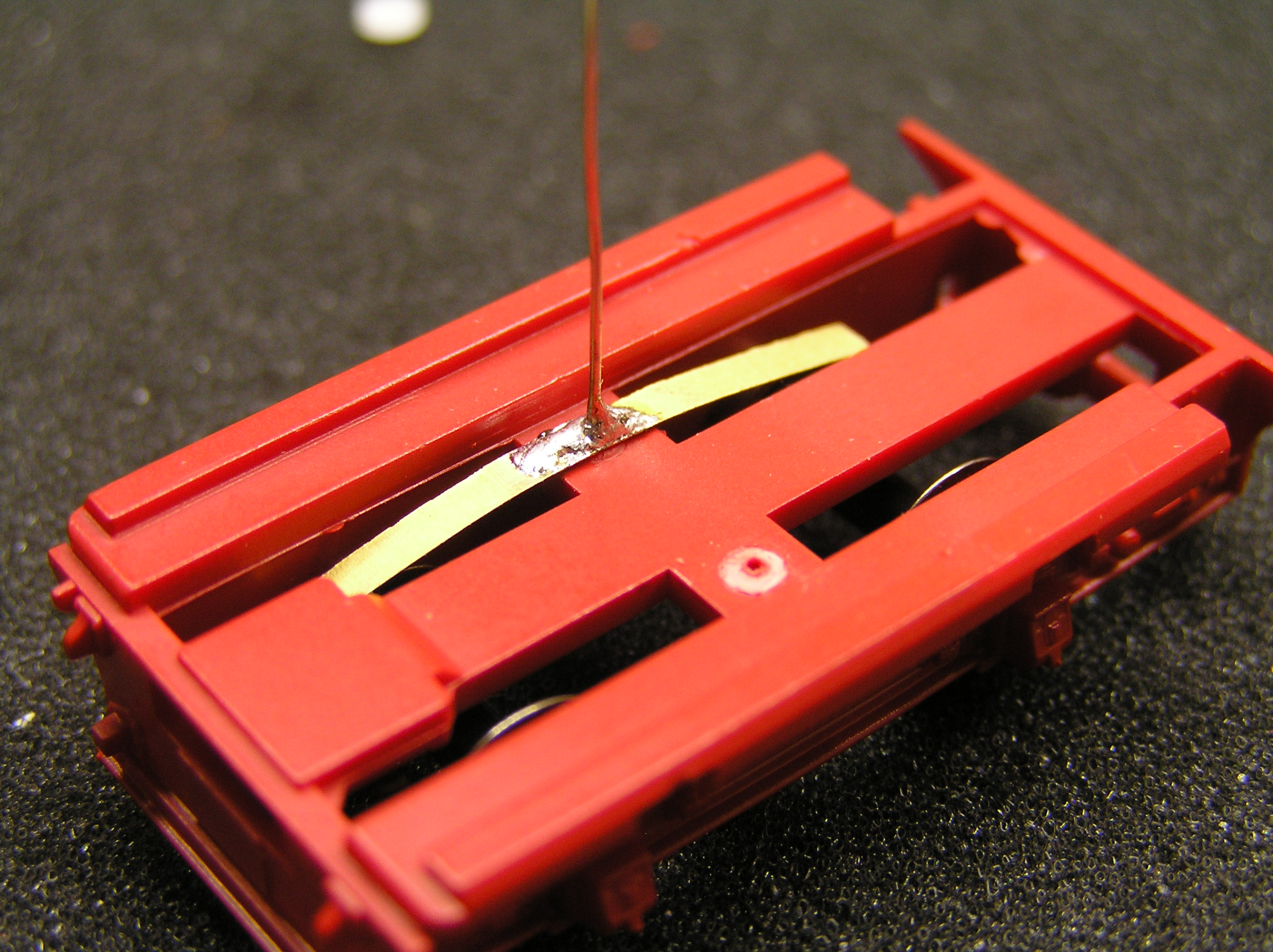

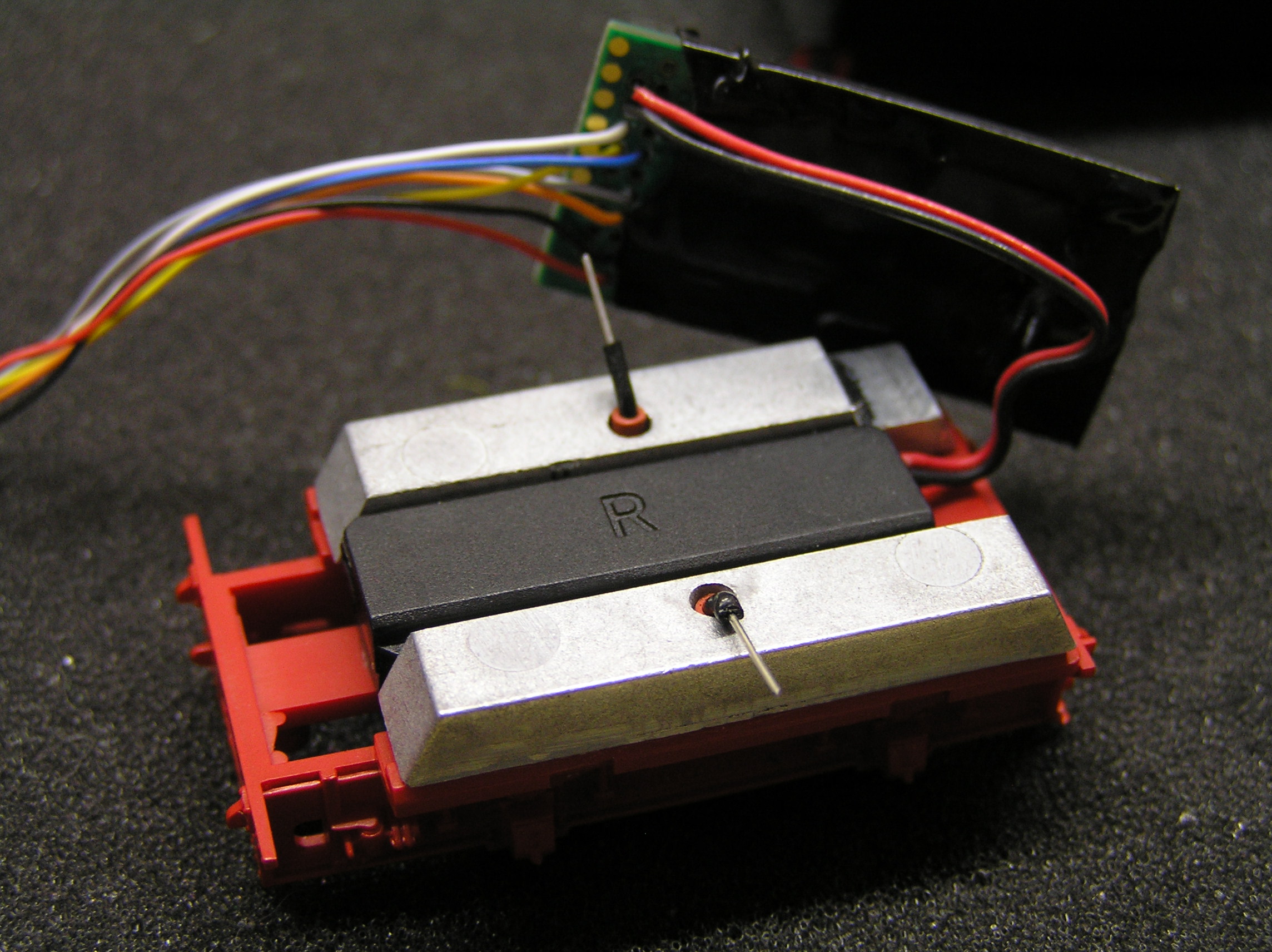

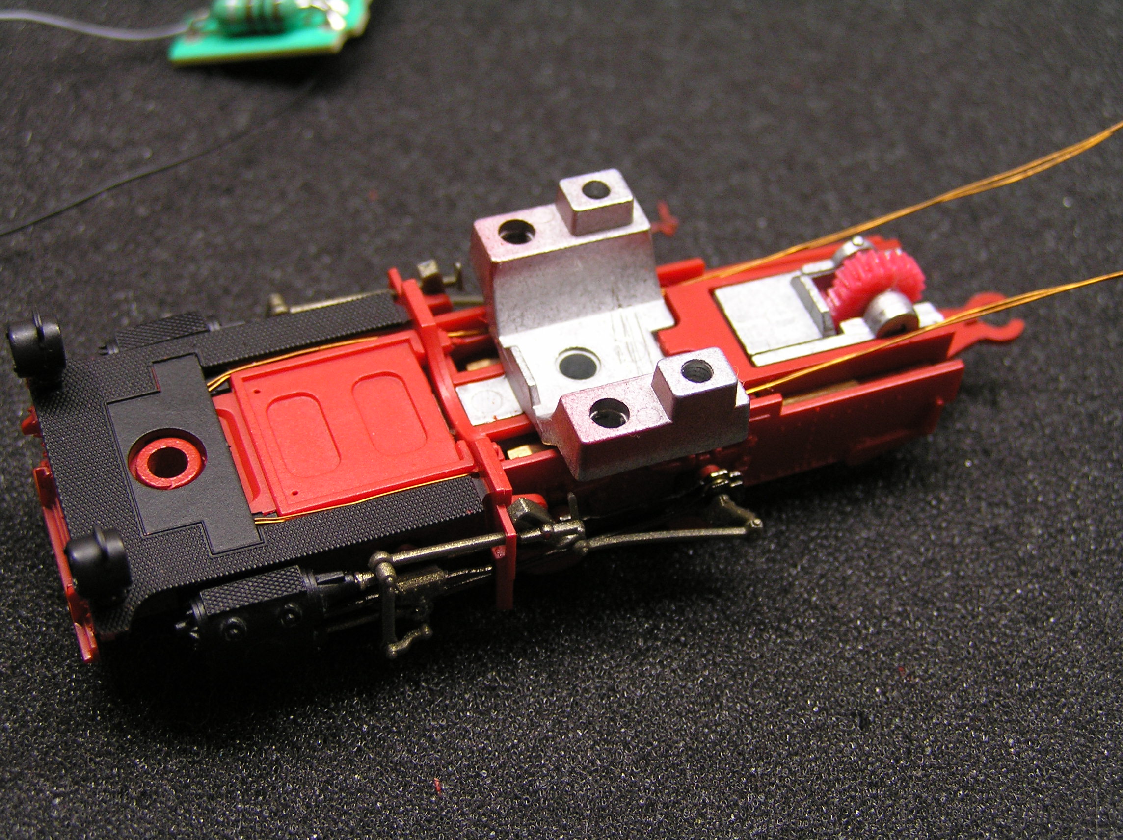

Какой занимательный секс!

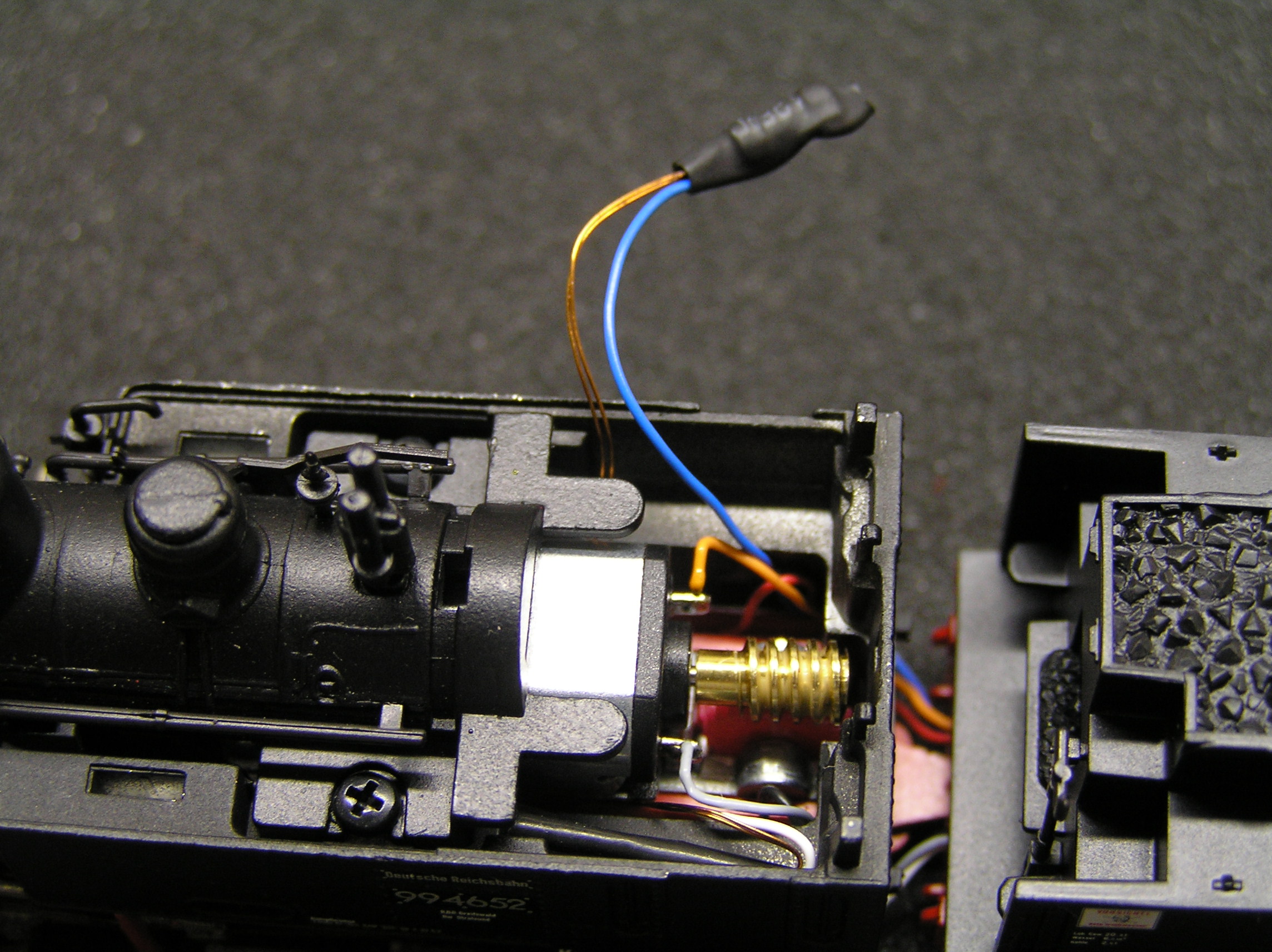

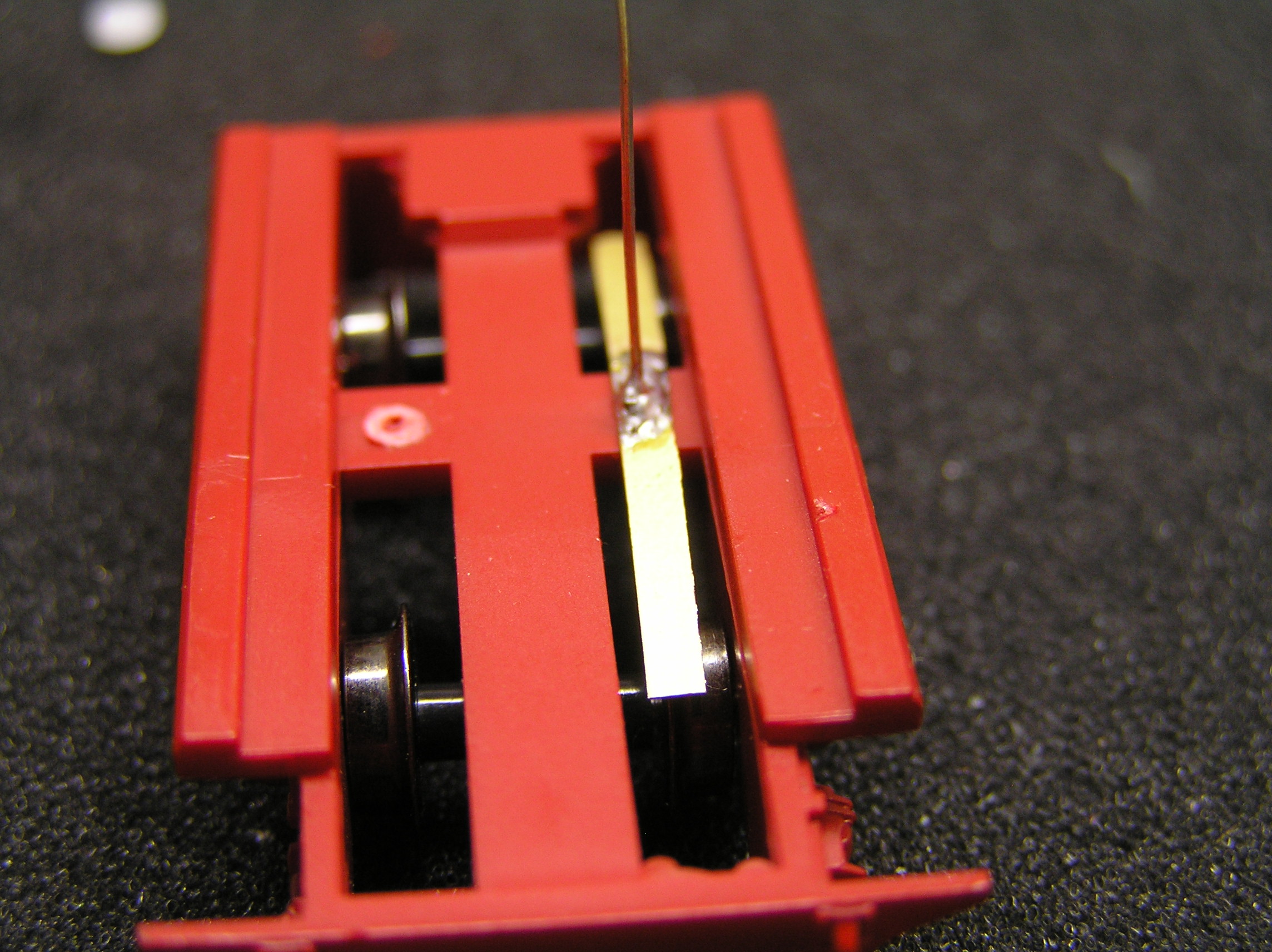

Слух, а шо ты за провода используешь? Под латунь которые......Они покрыты лаком и когда ты подпаиваешь их - лак слазит только в месте пайки? Остальное всё заизолировано получается?
Повідомлень: 1851
Повідомлень: 1851
Timon писав:Какой занимательный секс!
Лакированные провода дергаю со старых катушек электромагнитов. Лак приходится снимать механическим путем: зажигалка + скальпель. Аспирина под рукой не было :(

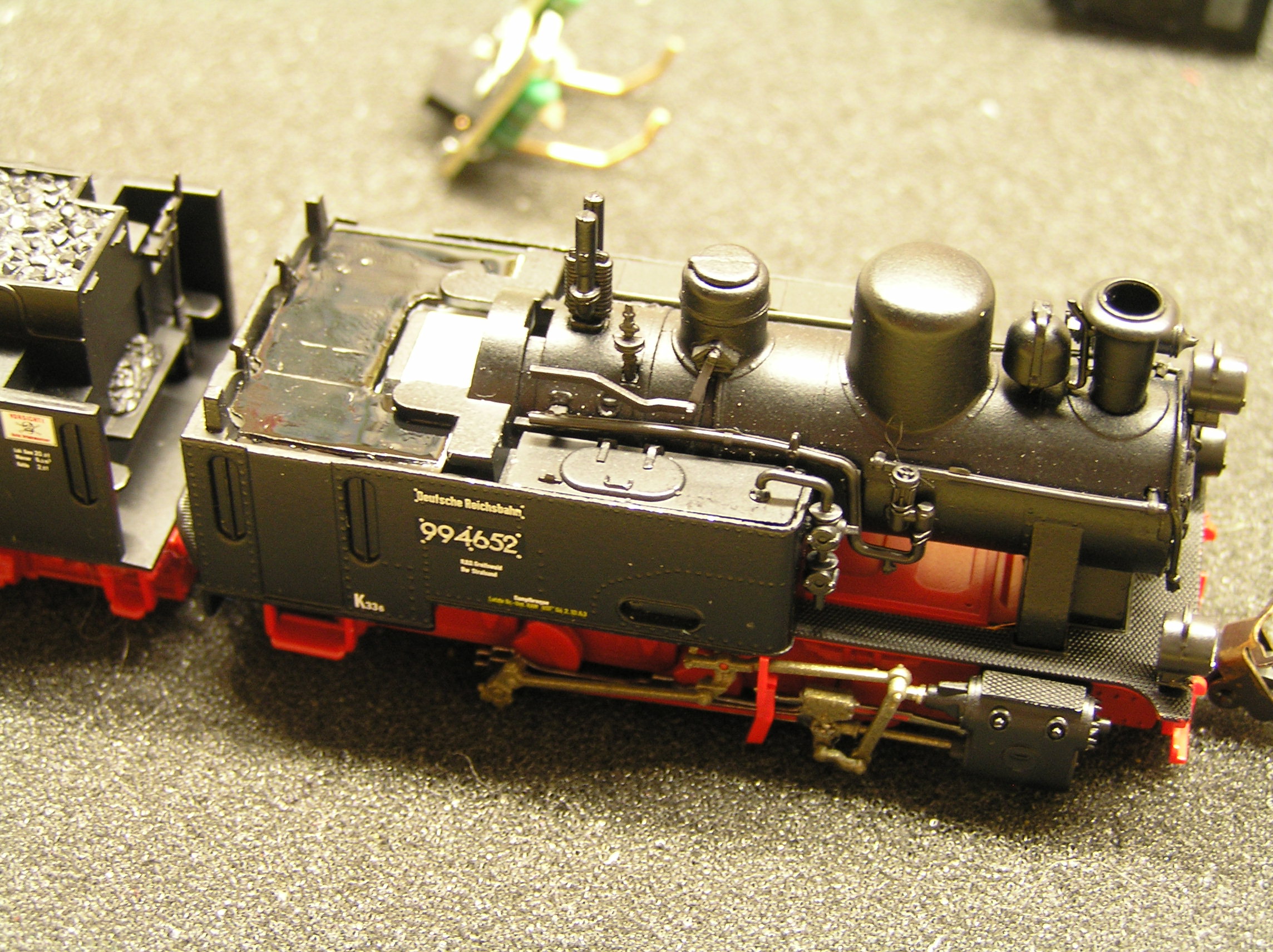

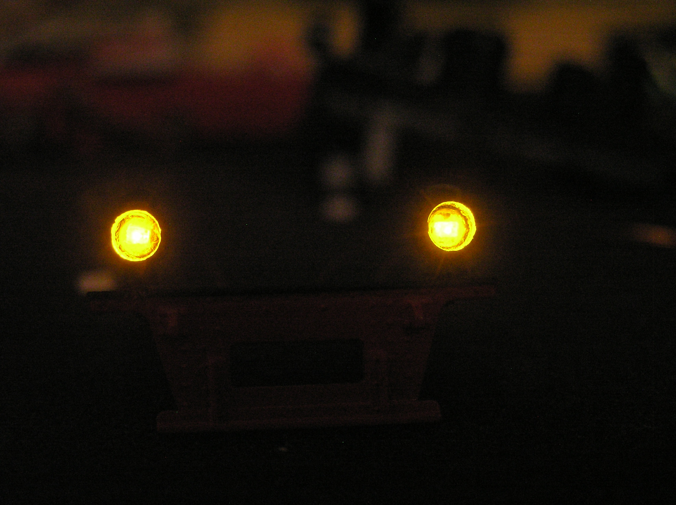

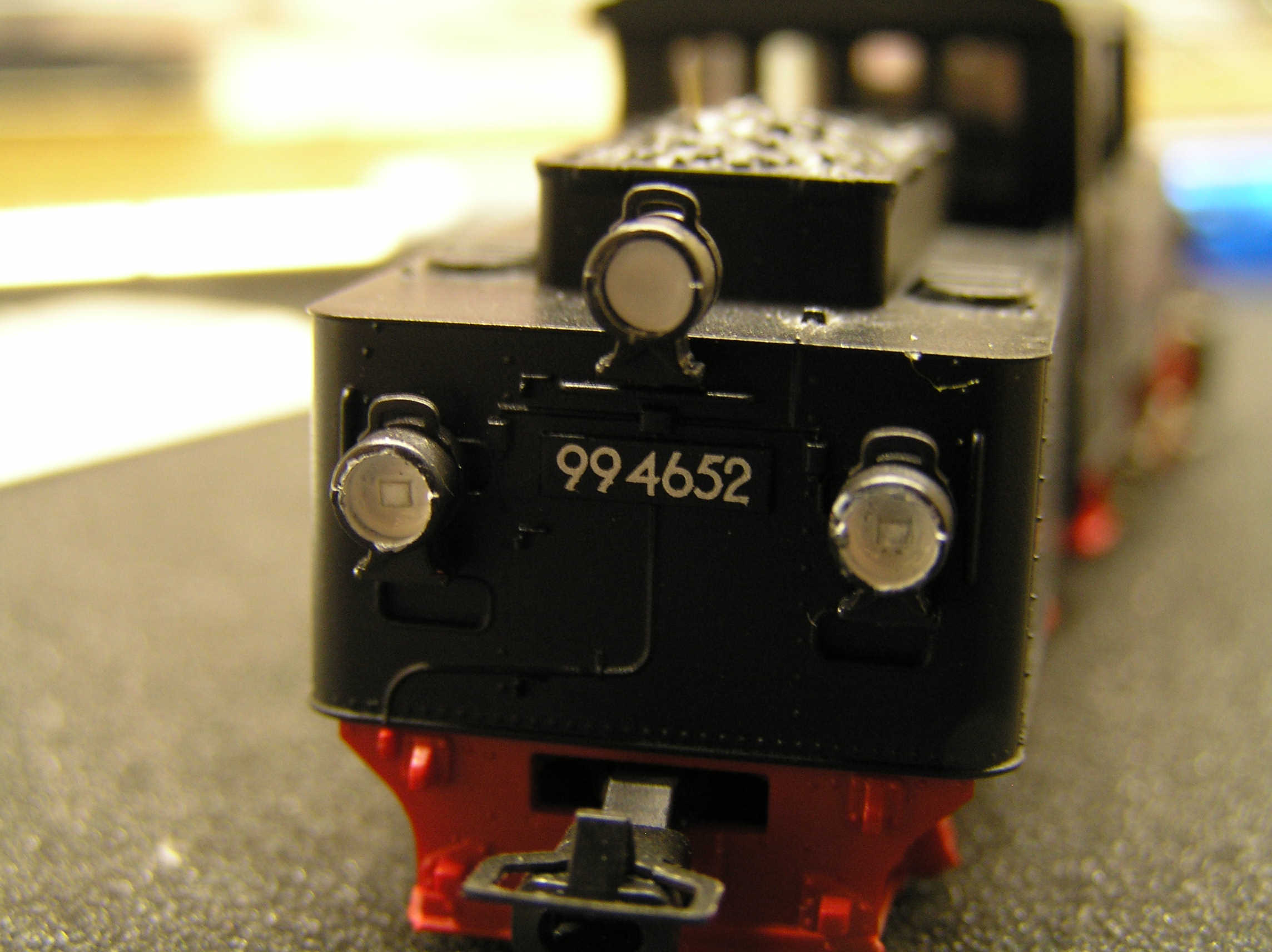

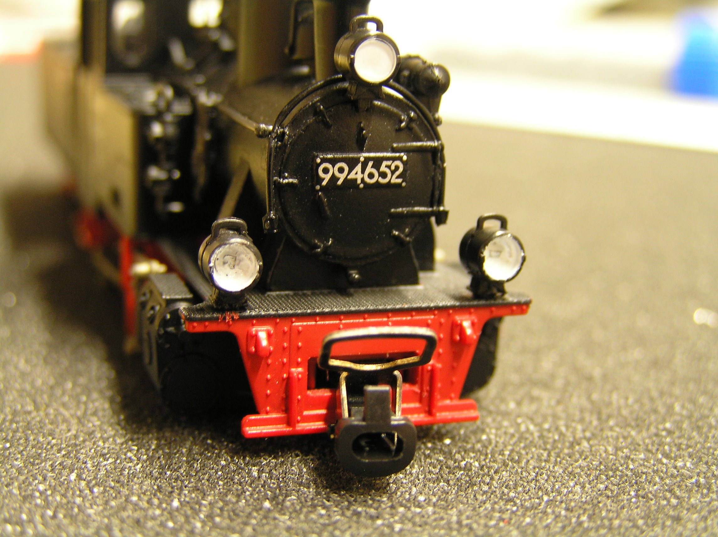

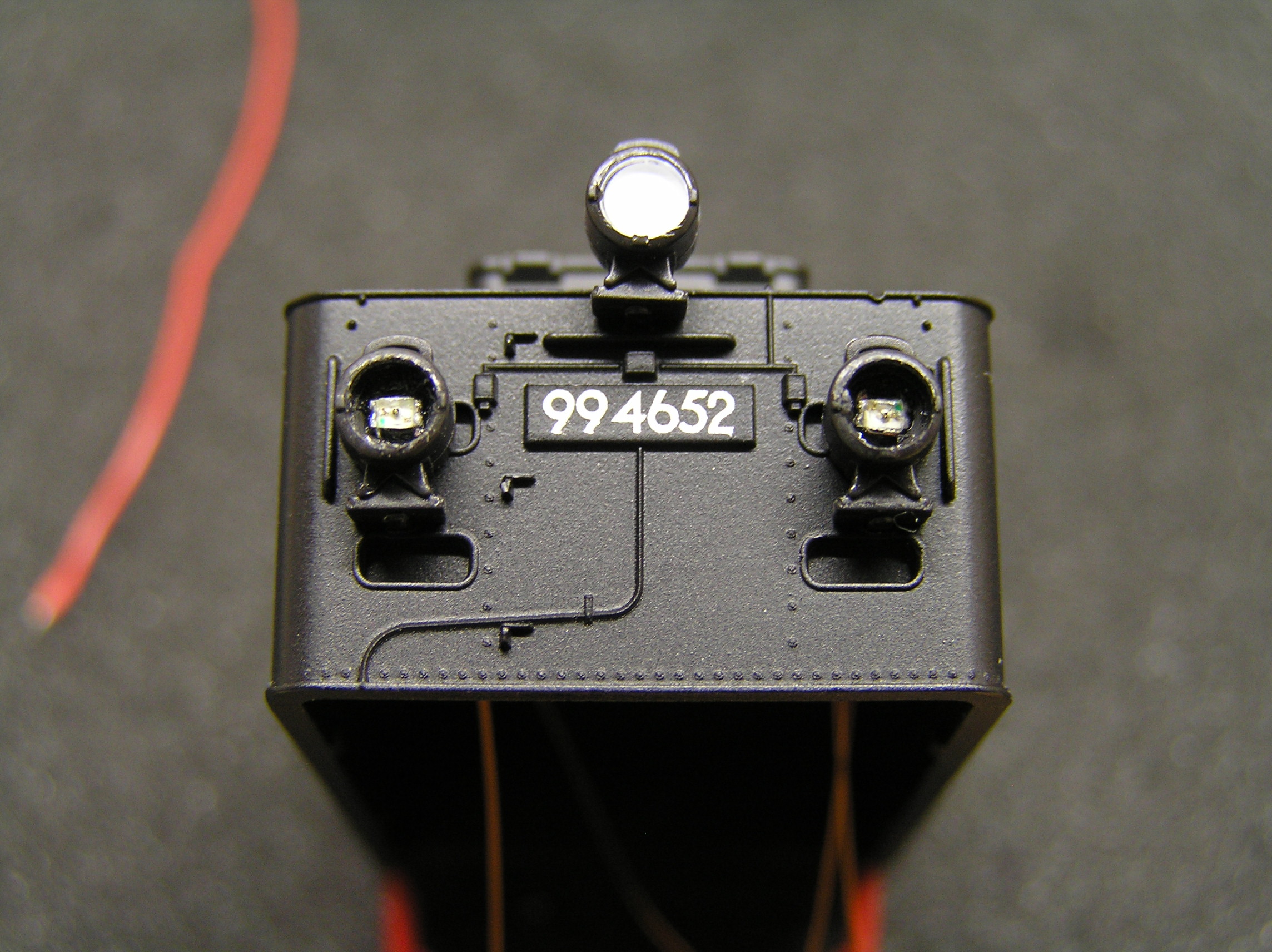

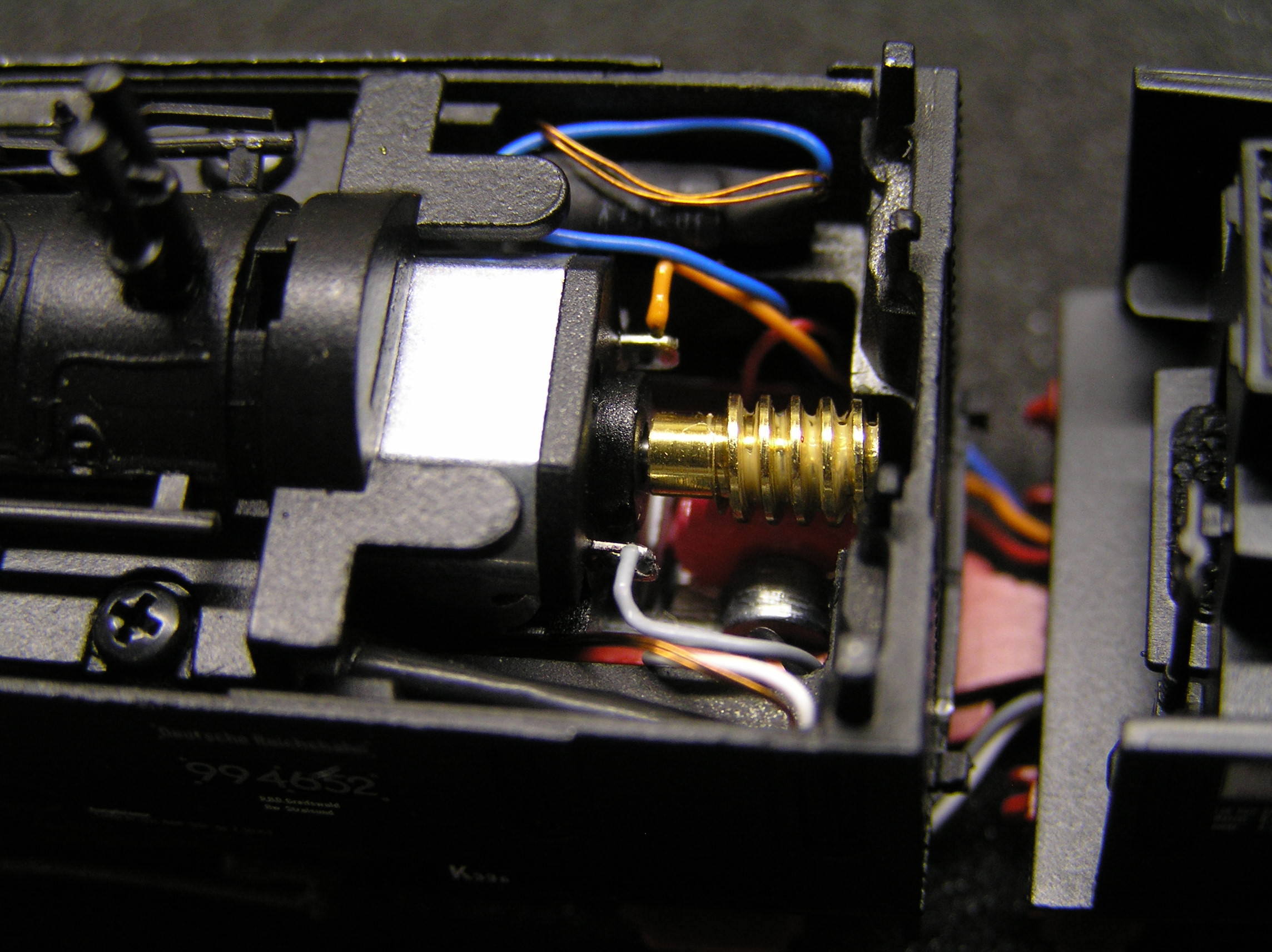

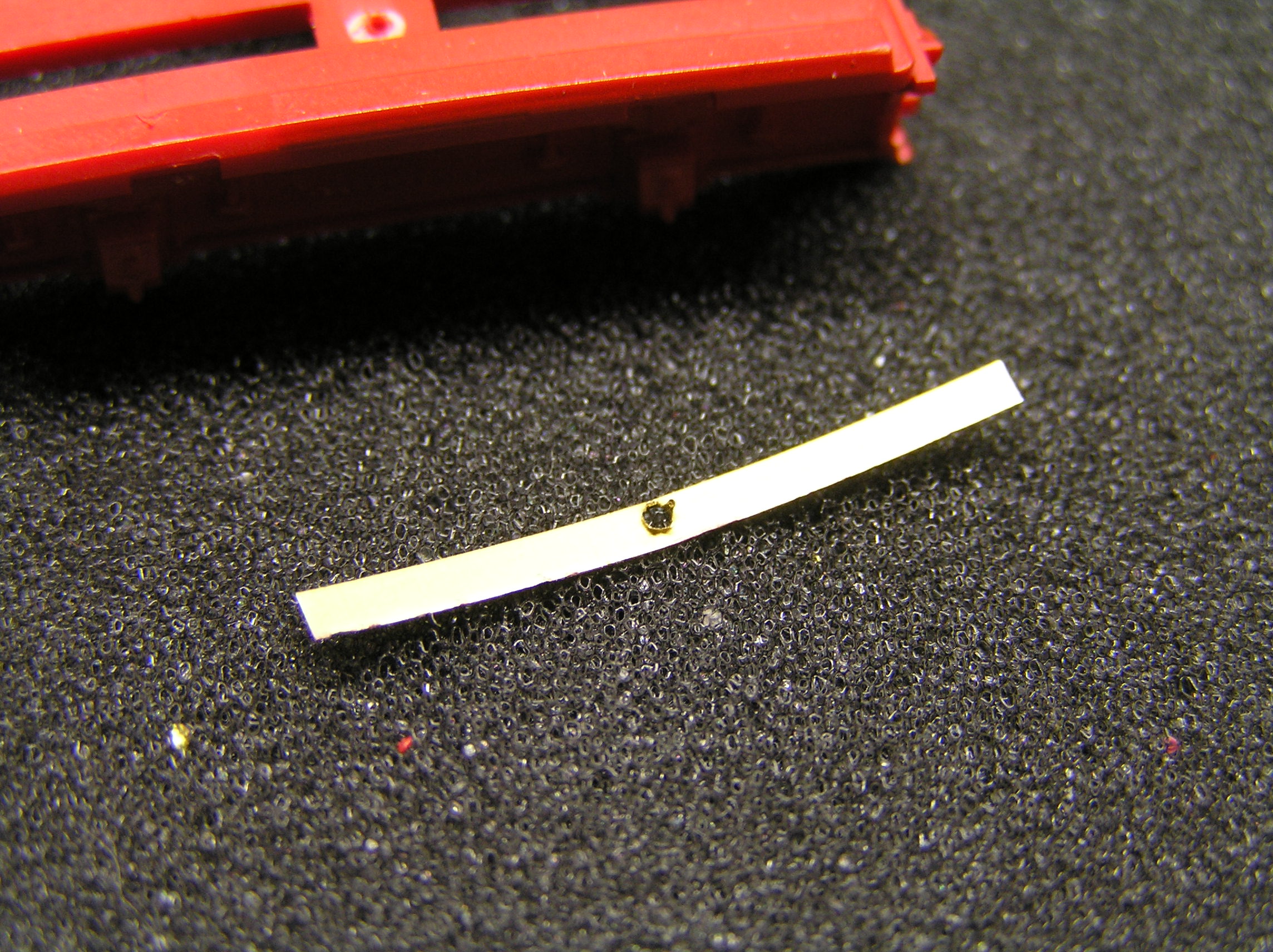

Отличная имплантация! Всё так ровненько и аккуратно.
А чем таким белым фонари внутри покрыты? для чего это?

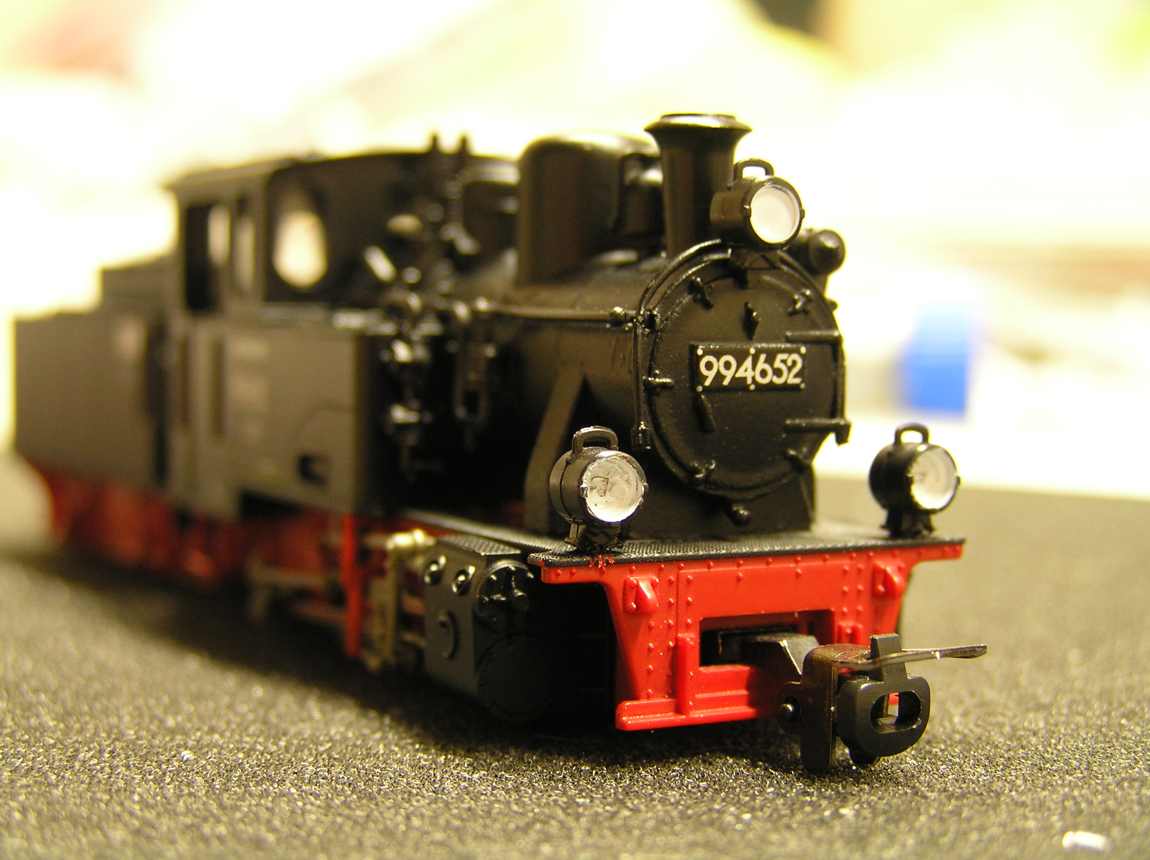

Игорь, зачет!
Я хоть далек от "цифры", но обилие детальных и качественных фото привлекло, интересно было глянуть на процесс.

Barbosa_ писав:Отличная имплантация! Всё так ровненько и аккуратно.
Белая акриловая краска для лучшего отражения света. На реальных паровозах фонарь внутри тоже выкрашен белым.

burbon писав:... Лак приходится снимать механическим путем: зажигалка + скальпель. Аспирина под рукой не было ...

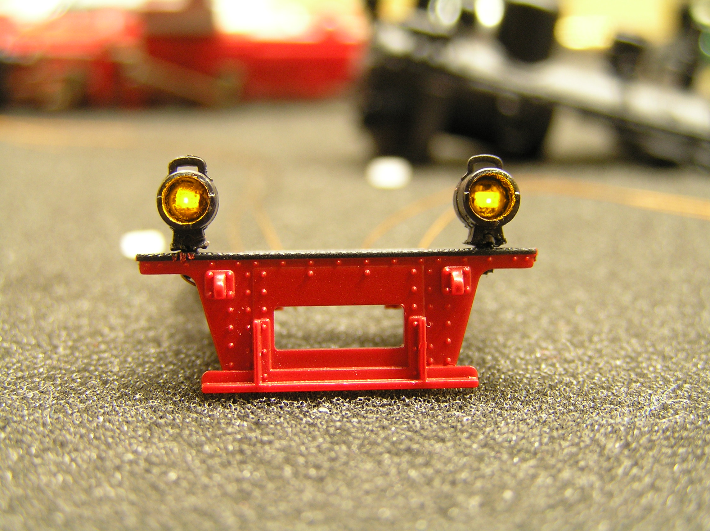

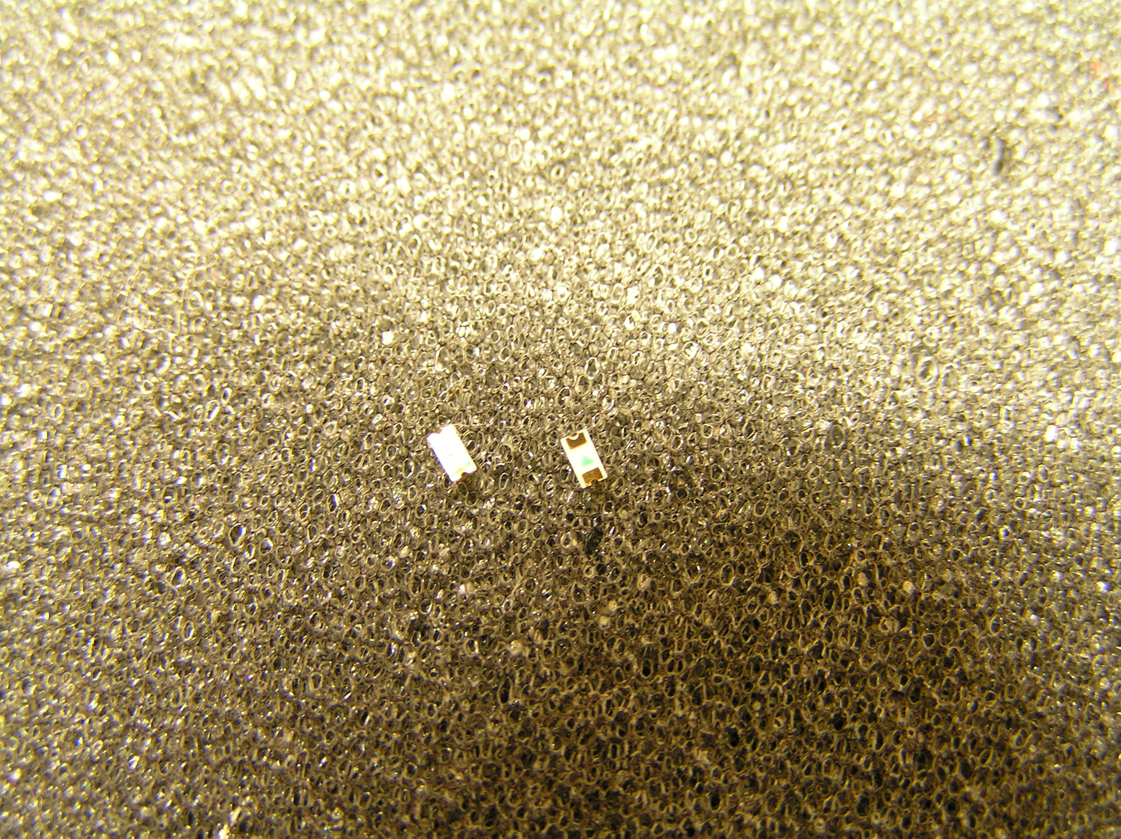

Аспирин все-таки кислота, это не есть гуд. Возьми флюс TF-20, он в аккурат для работы с обмоточными проводами.
Кстати, а какой типоразмер светиков, 0603 или 0402? Я пытался найти на Кардачах 0402, но не нашел :(

4887 писав:Аспирин все-таки кислота, это не есть гуд. Возьми флюс TF-20, он в аккурат для работы с обмоточными проводами.
Спасибо за натырку по поводу флюса.
Светики 0603.

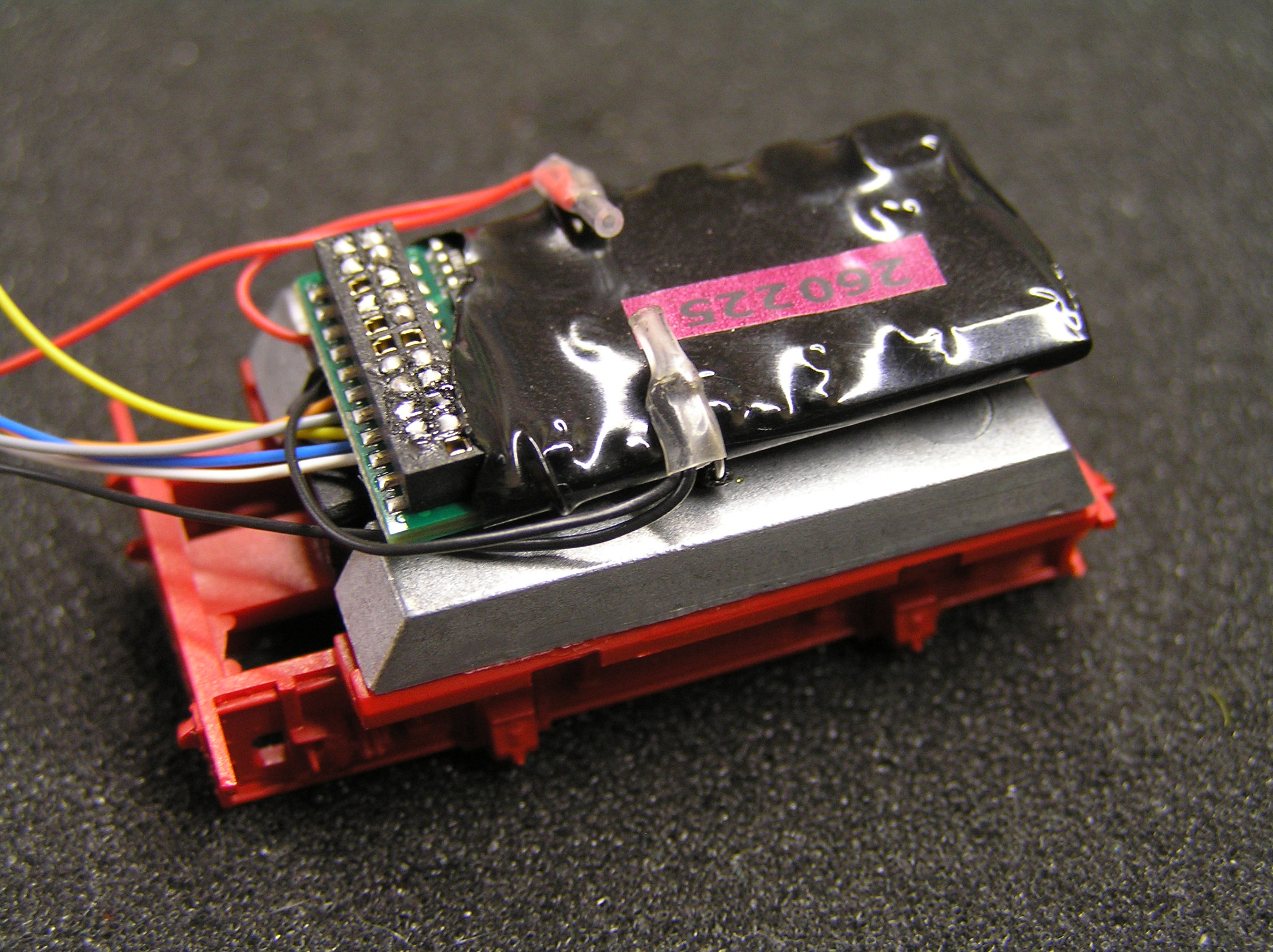

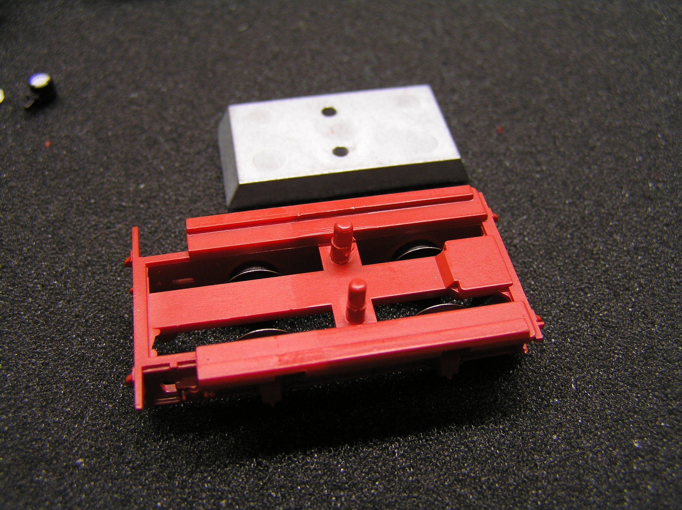

Дейсвительно очень хорошая,аккуратная и качественная работа.Даже балласт распилил... :shock:
Очень хорошо решил проблемы с инженерной точки зрения.Молодца.
Ну а сам паровозик потешный конечно.Ковыляет даже на видео. 8-)
