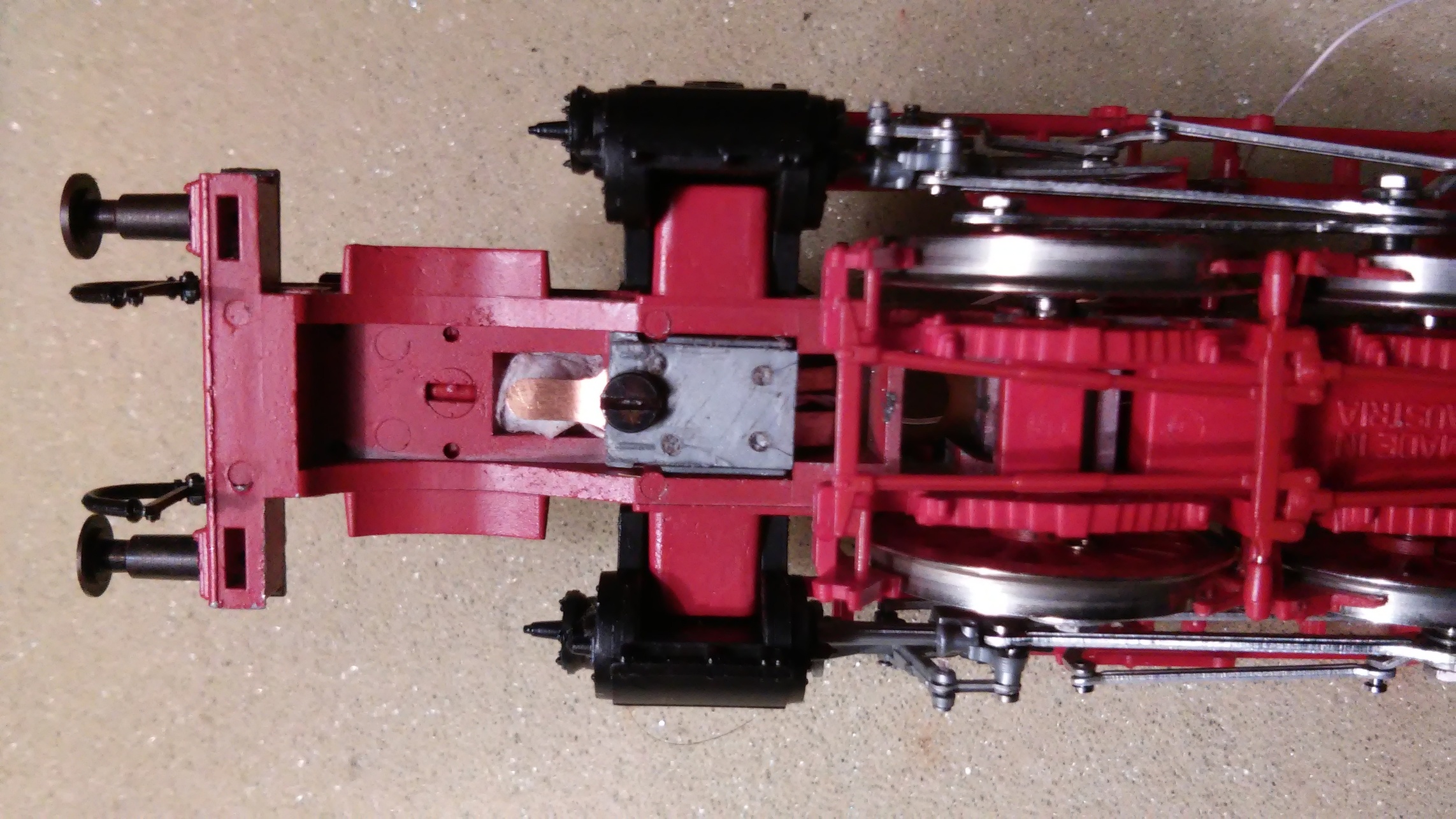

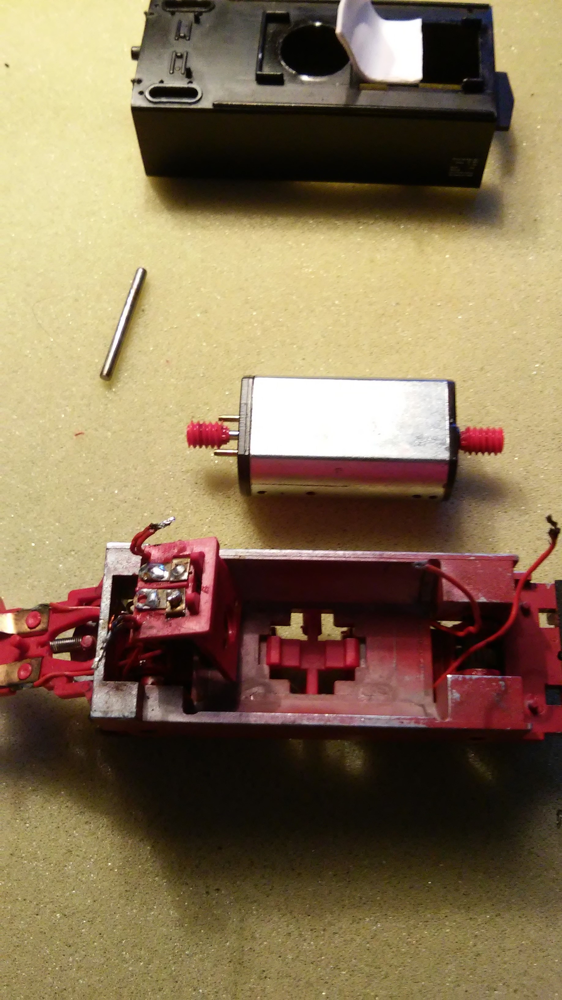

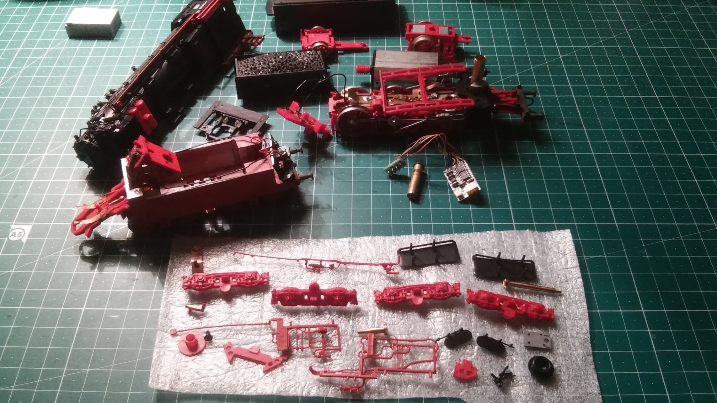

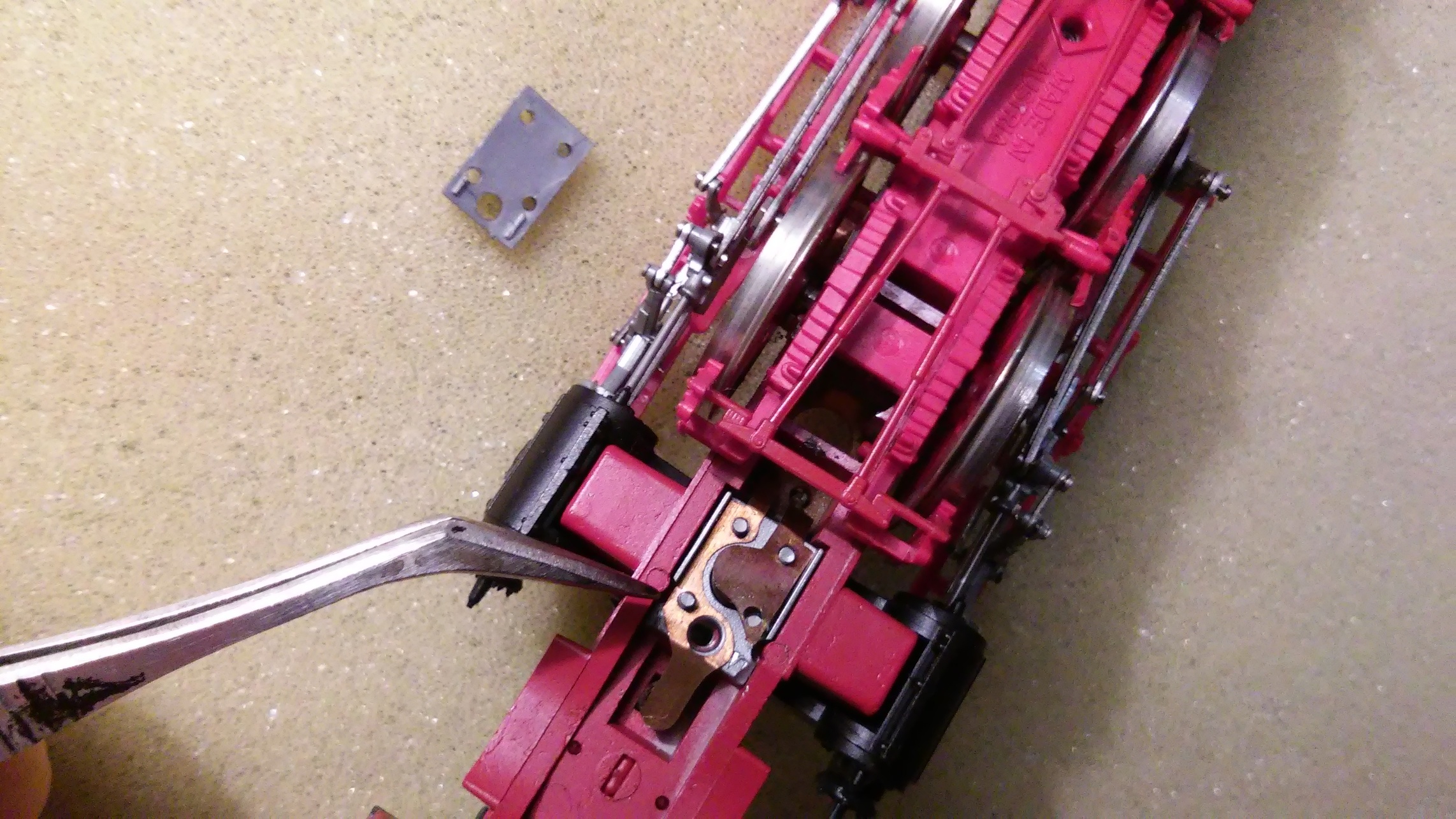

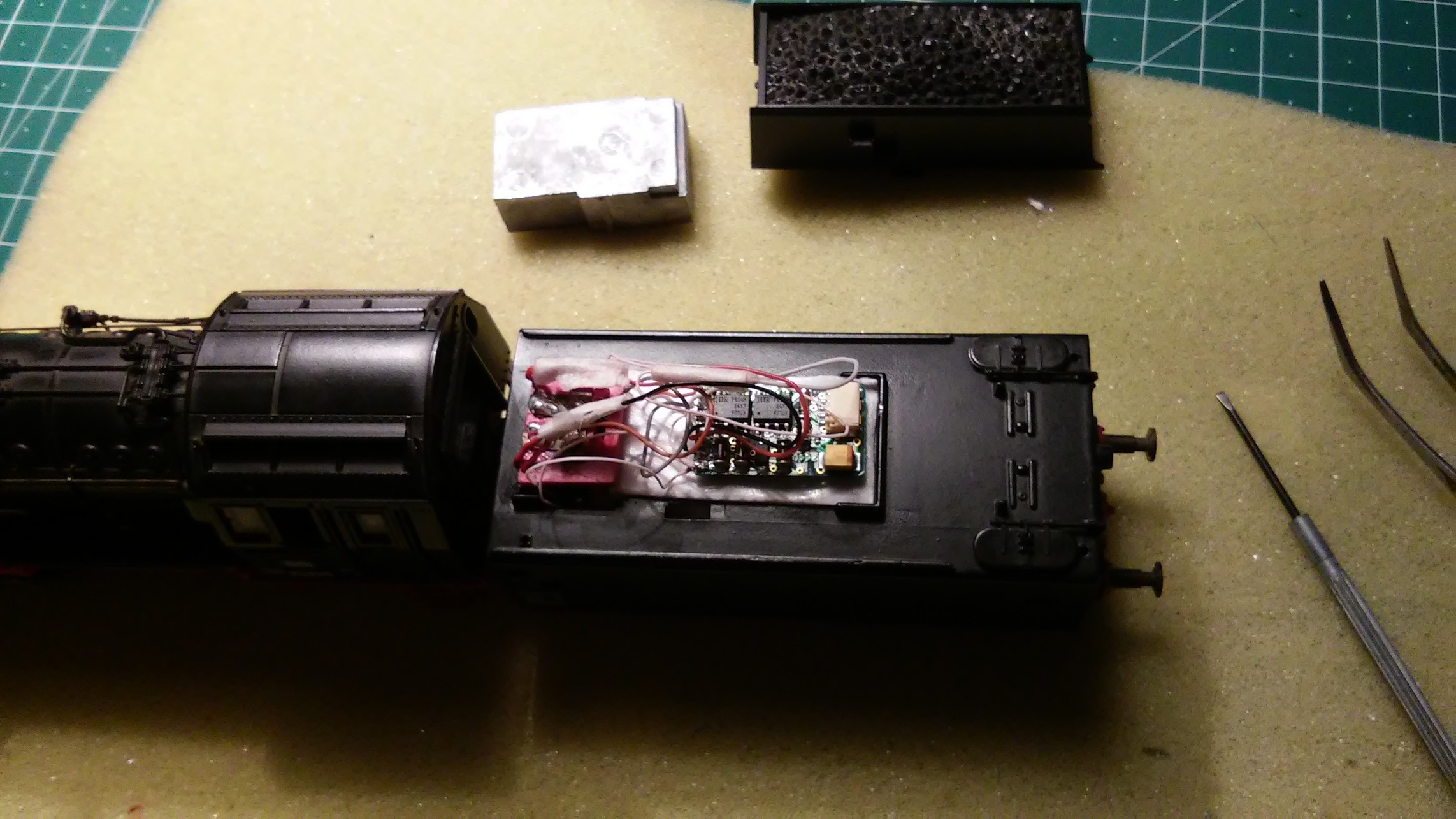

Для початку паровоз розібрав до "скелета". Місце для декодера вибрав - тендер. Там найкраще для підключення контактів і відповідно меньше проводів потрібно буде тягнути.

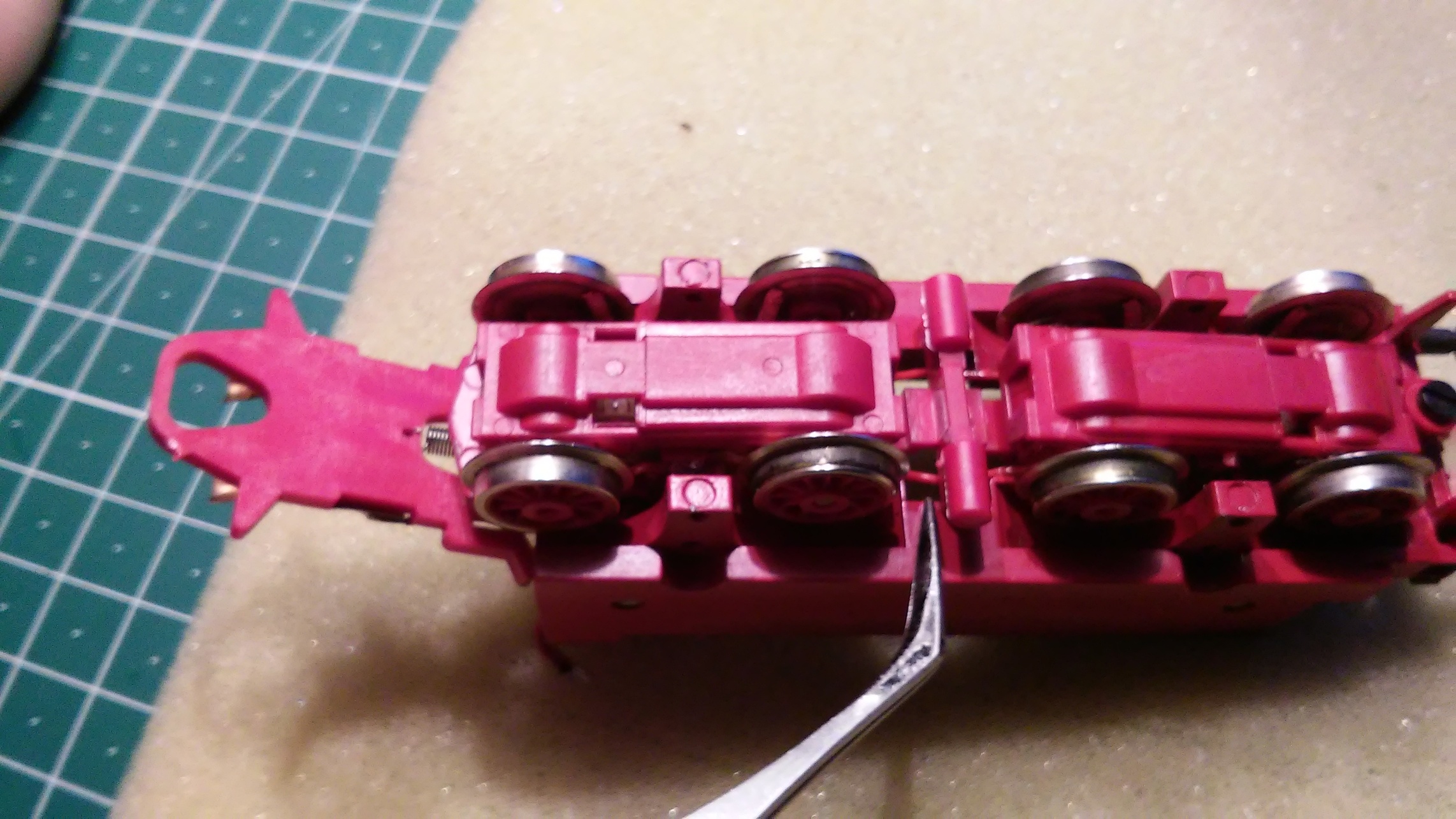

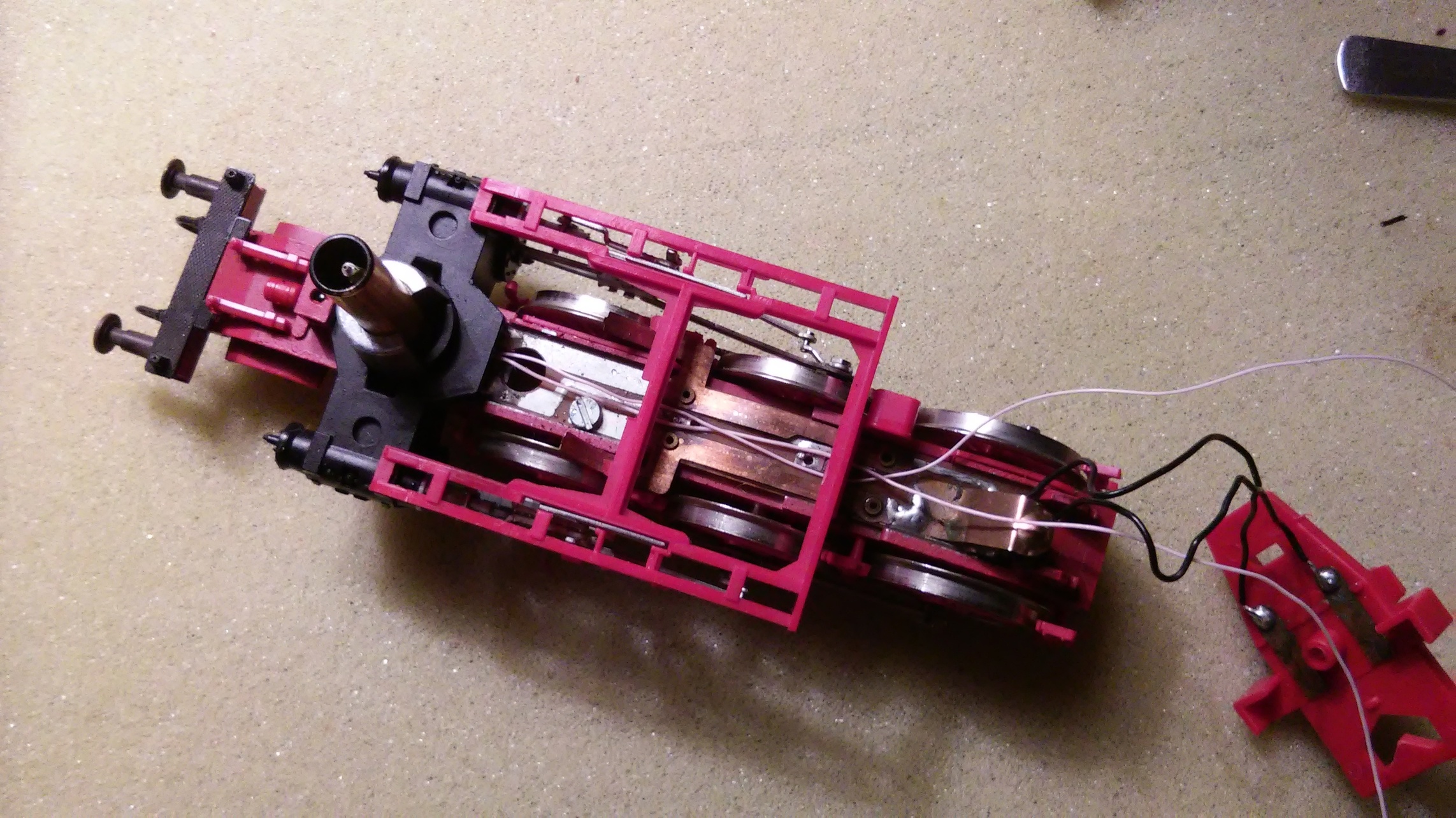

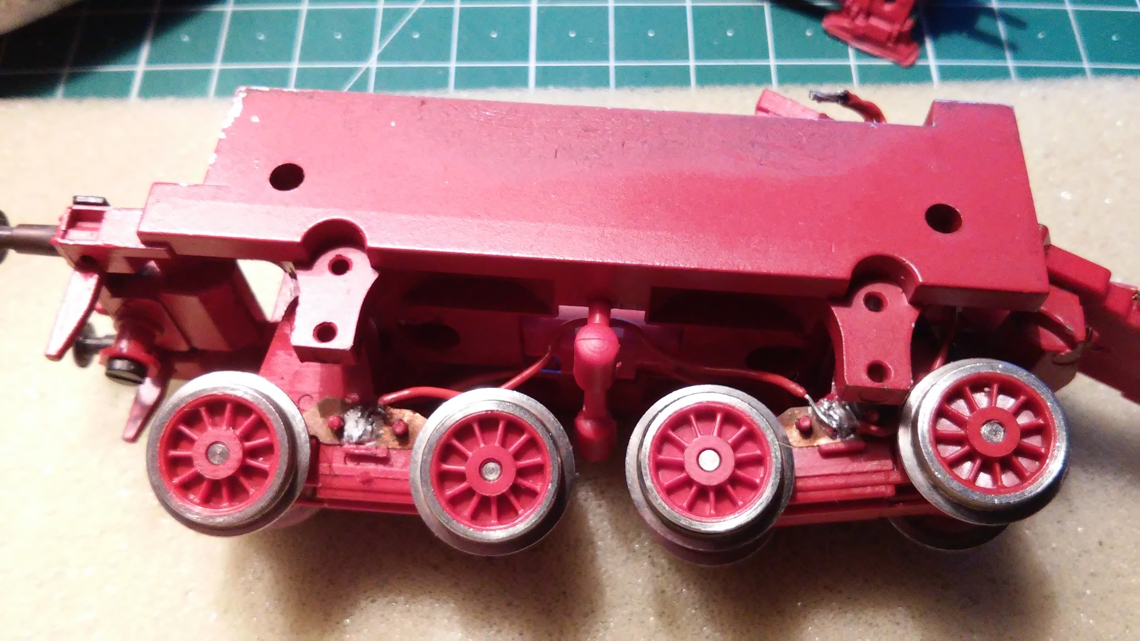

Перше що почав робити, це перепаювати контакти візків. Їх пустив понизу, бо кришка тендера досить щільно прилягає до мотора і місця для проведення контантів там фактично немає.

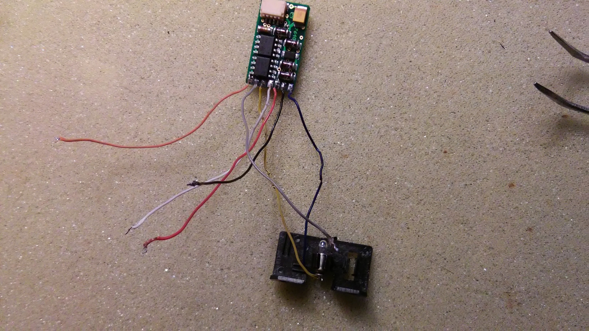

Наступне зробив задньє світло. Жовтий і синій (+) контакти.

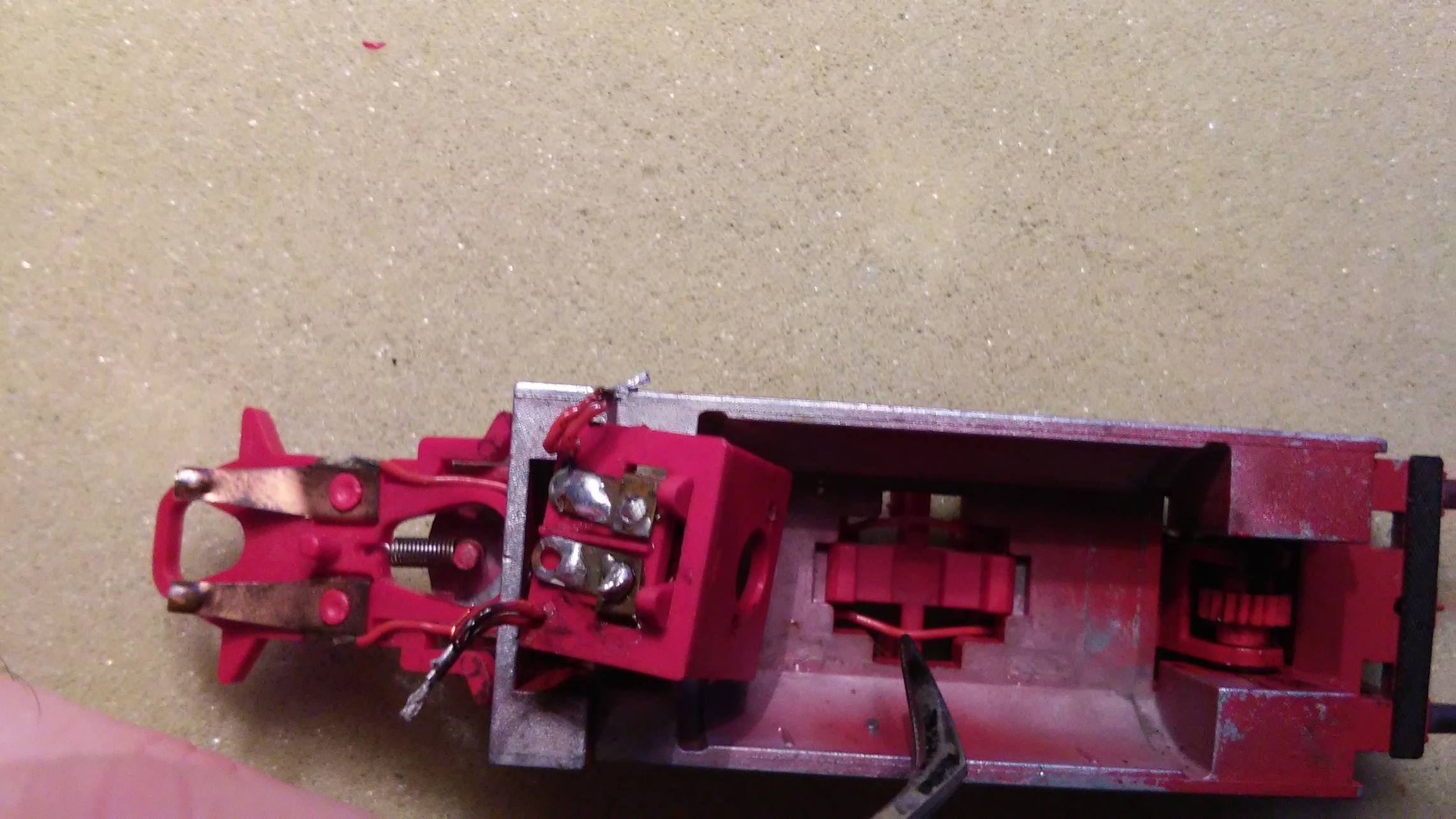

Після чого зібрав візки, тендер, і приєднав контакти. Відповідно на мотор помаранчевий і сірий, рельси (візки) червоний і чорний.

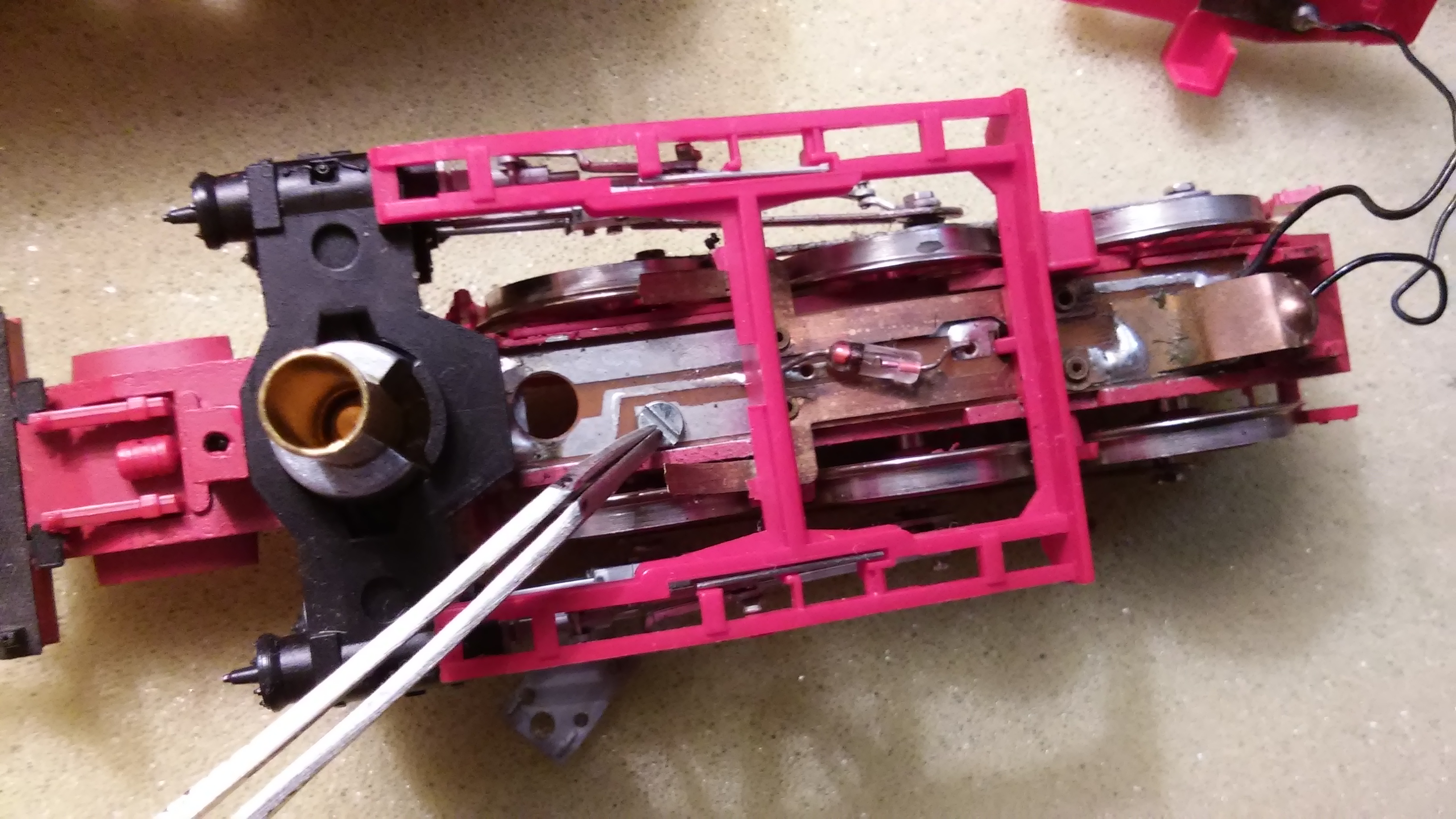

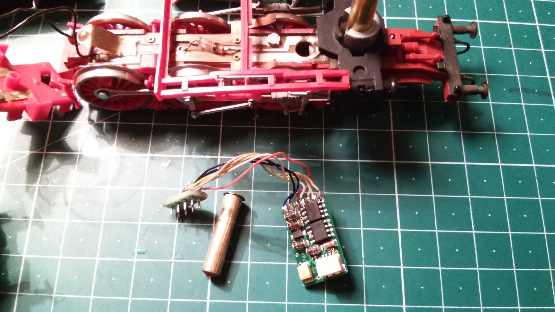

Залишається приєднати димогенератор і переднє освітлення. Відразу доповню що рідні лампочки освітлення не замінював. Вони мене цілком влаштовують.

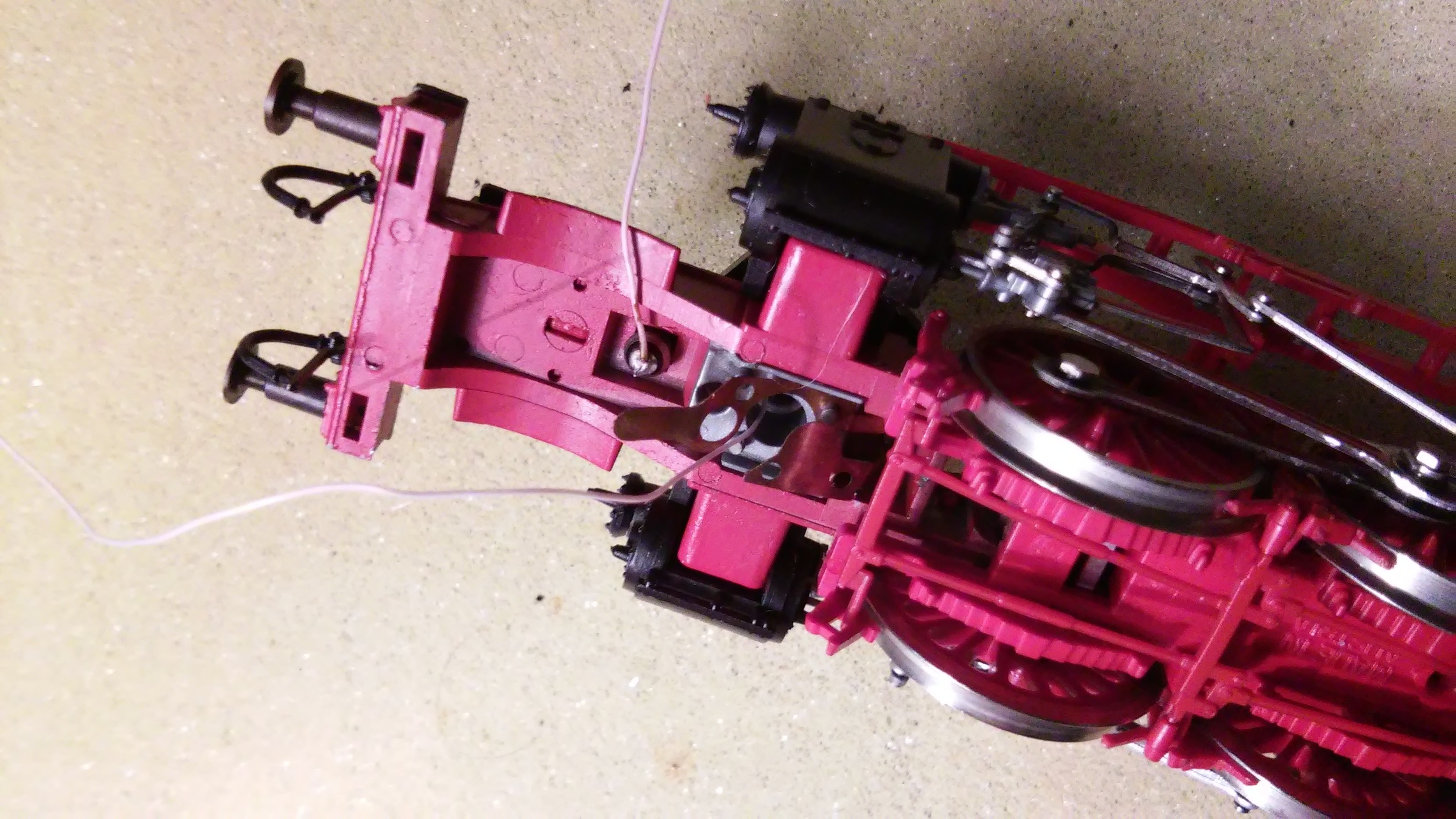

Далі. Рама, як відомо є повністью металева. Але колеса у роко на відміну від фляйшмана є пластмасові. Спасає болт який вкручений у раму і відповідно є контактом (+). Гільза для димогенератора ( яка є одним цілим з рамою) і лампочка освітлення відповідно будуть отримувати свій (+)
Головне оминути ці пластини, які потрібні для аналога. Їх звичайно можна було демонтувати ( просто викинути), яле вирішив їх залишити :roll:

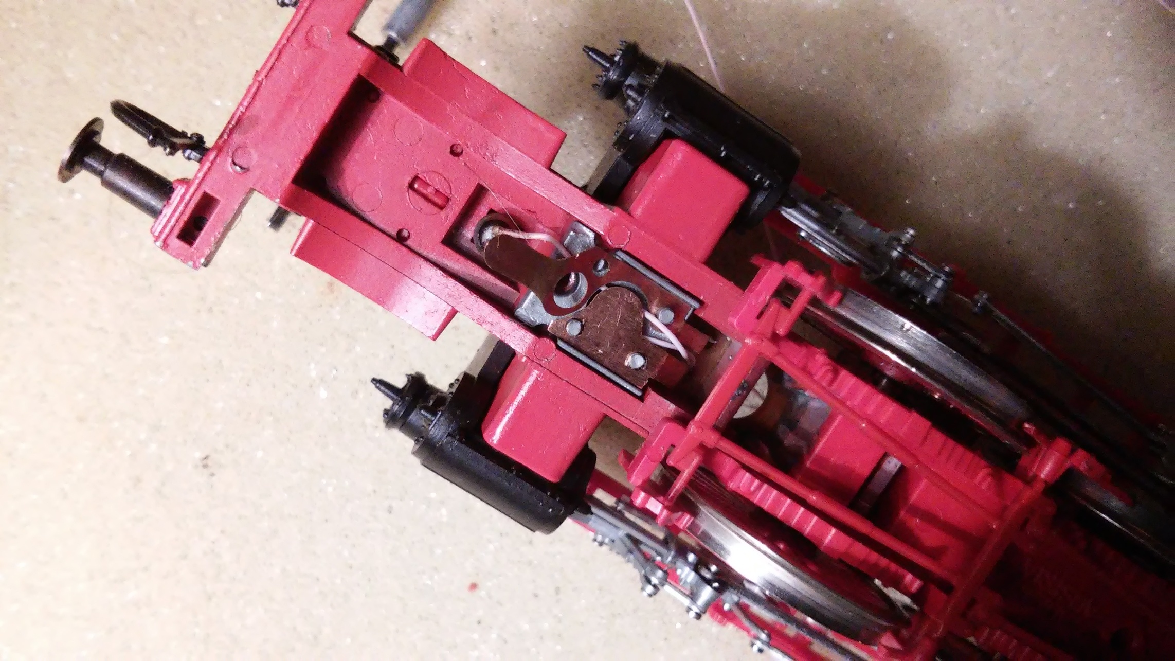

Продовження. Припаяв контакти відповідно до димогенератора і лампочки і акуратно проштовхую їх на другий бік. Закриваємо кришкою і підкладаю ізоляцію біля лампочки, що б не було замикання :P
Ці два проводи від димогенератора і лампочки ( відповідно зелений і білий ) бажано припаяти чим довшими для зручності монтажу.

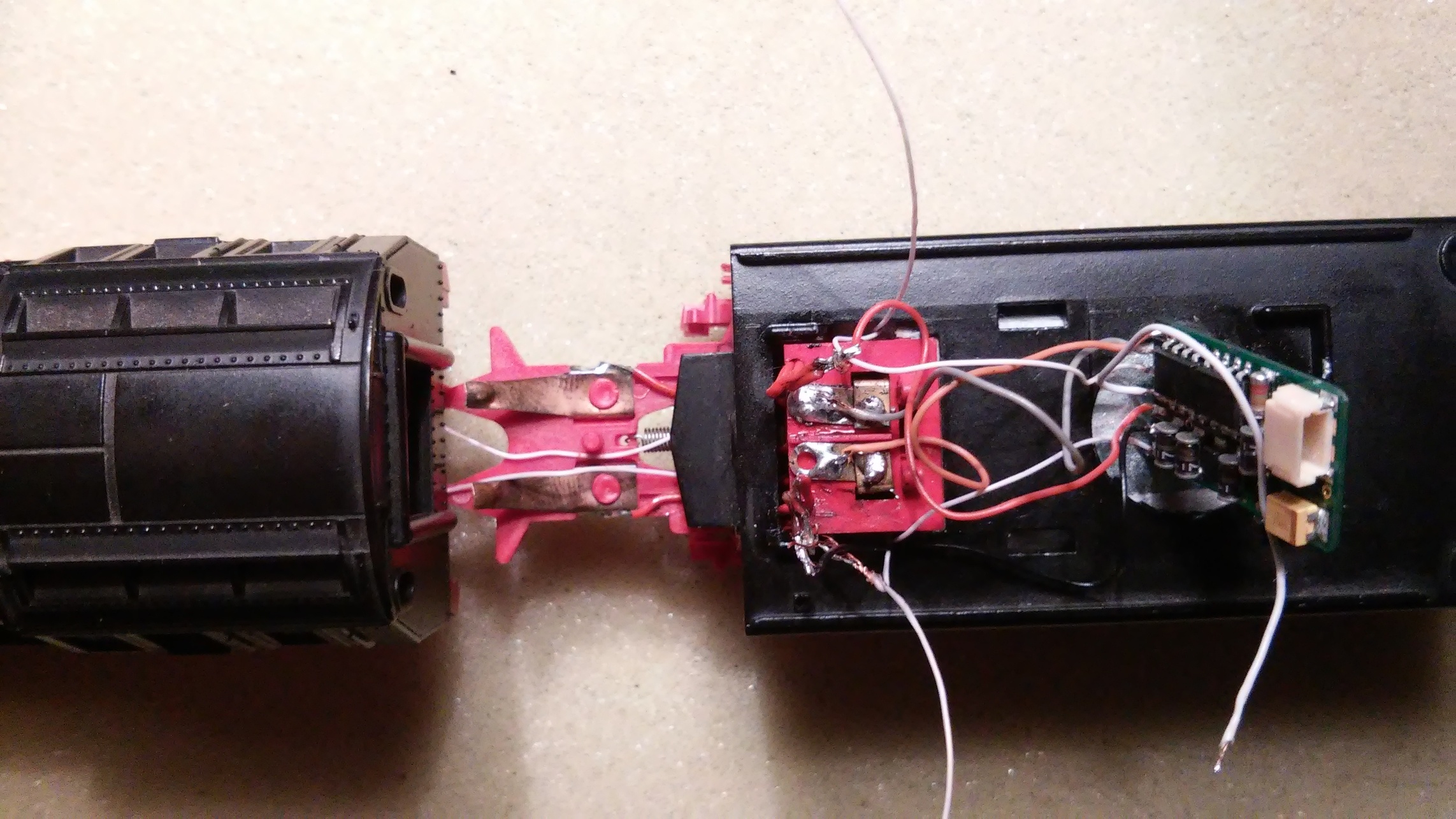

Фактично це все ;) Далі тягнемо ці два контакти до тендера. Шкода що в мене не було таких по кольору черних проводів. Дуже тонкі були білі, але їх і так фактично не замітно. Припаюємо їх до відповідних місць на декодері.
Тест паровоз пройшов на відмінно. Димить і їздить на цифрі, все гуд. Аналогічно був оцифрований з димогенератором BR 01 від фляйшмана. Але на жаль я тоді процес не фіксував.
