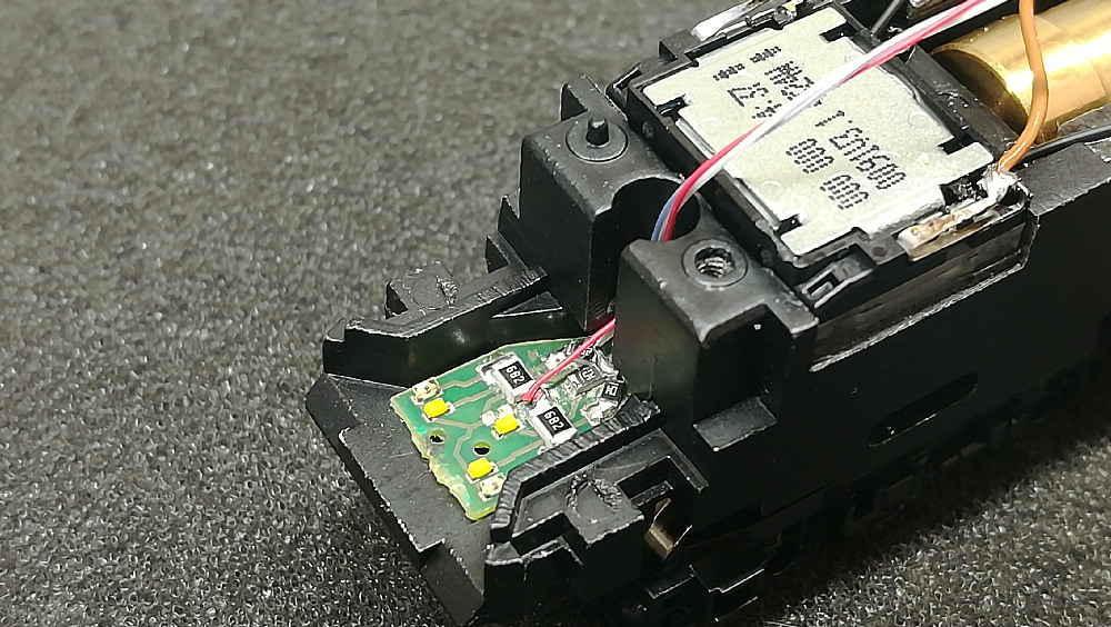

Сьогодня хочу розповісти як я "видушував" десяті долі міліметрів, щоб встановити звукові декодери на моделі в N-ці.
Була необхідність у встановленні саме цих декодерів тому, що вони підтримують протокол зворотнього зв'язку MFX, а повноціно це тільки у Marklin.

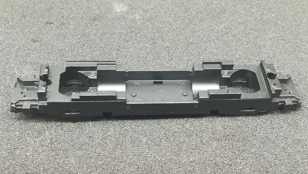

Першою була модель з набору Trix 11629. Нажаль, я не зробив фото повного процесу від початку :( Але дещо маю :D Інша модель ще не закінчена, але її я фоткав з початку переробки. Про неї в цій темі трішки пізніше...

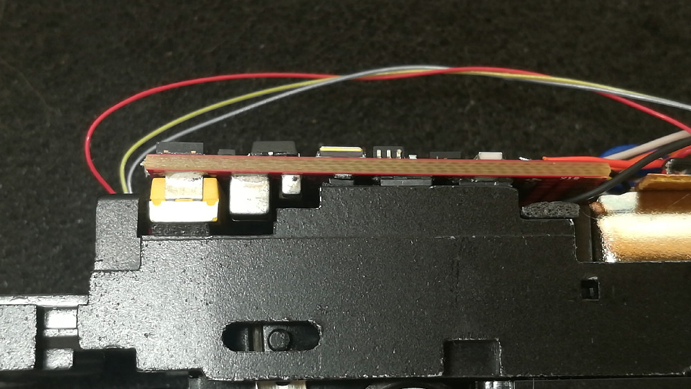

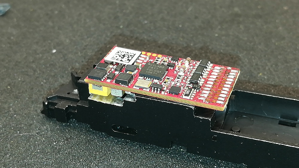

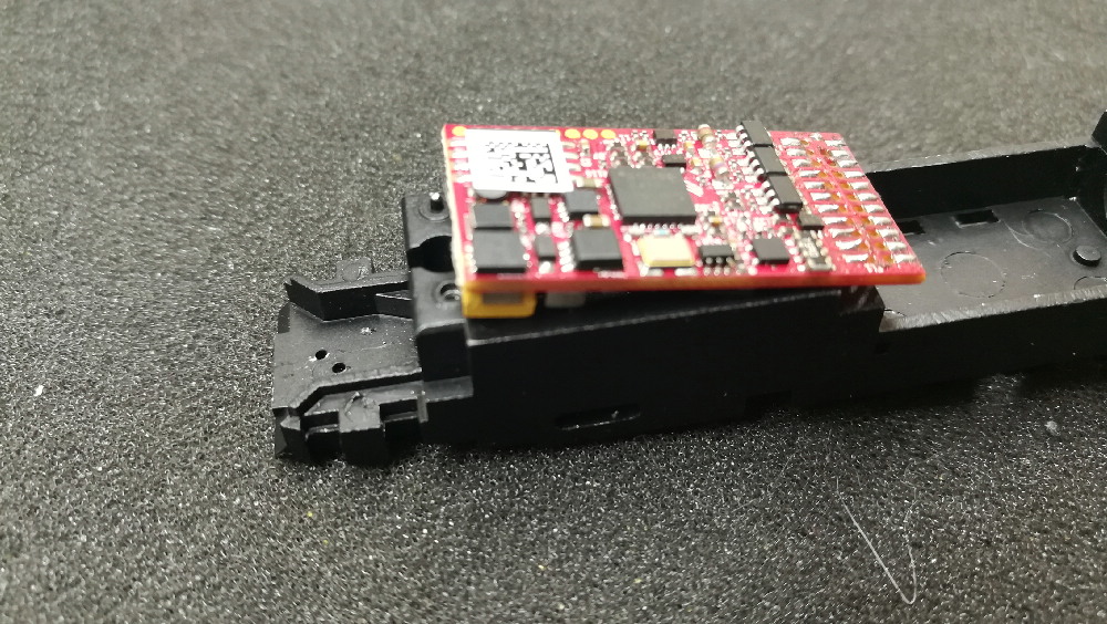

По ширині декодер став нормально, але висота завелика.

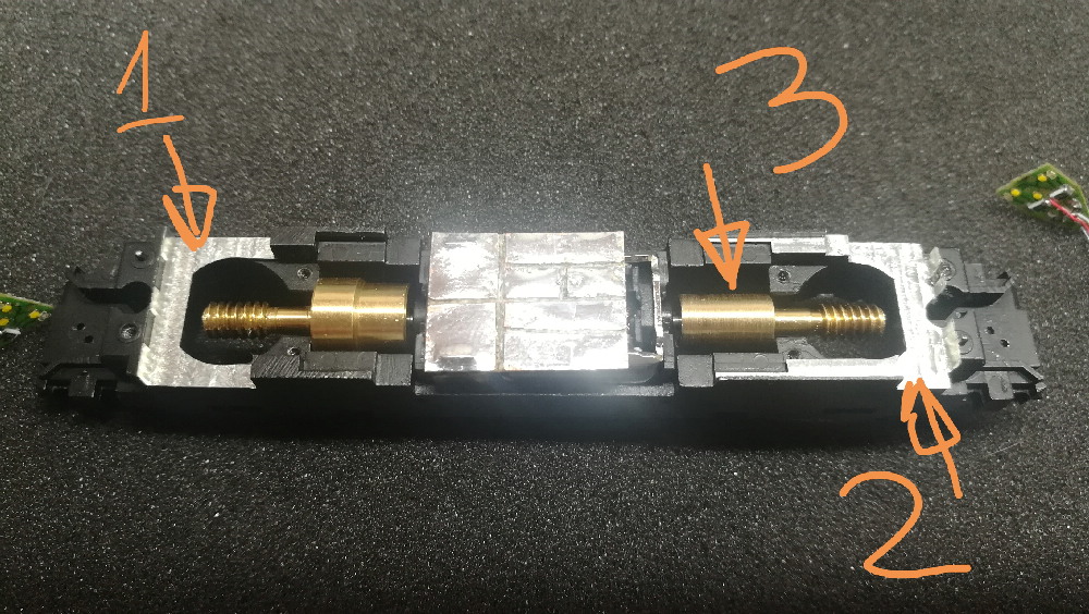

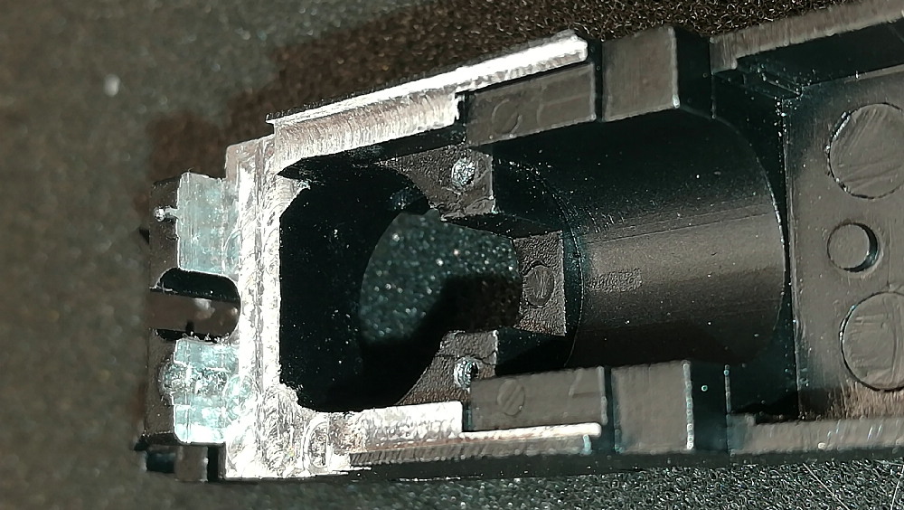

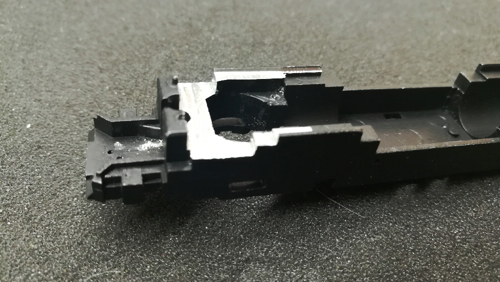

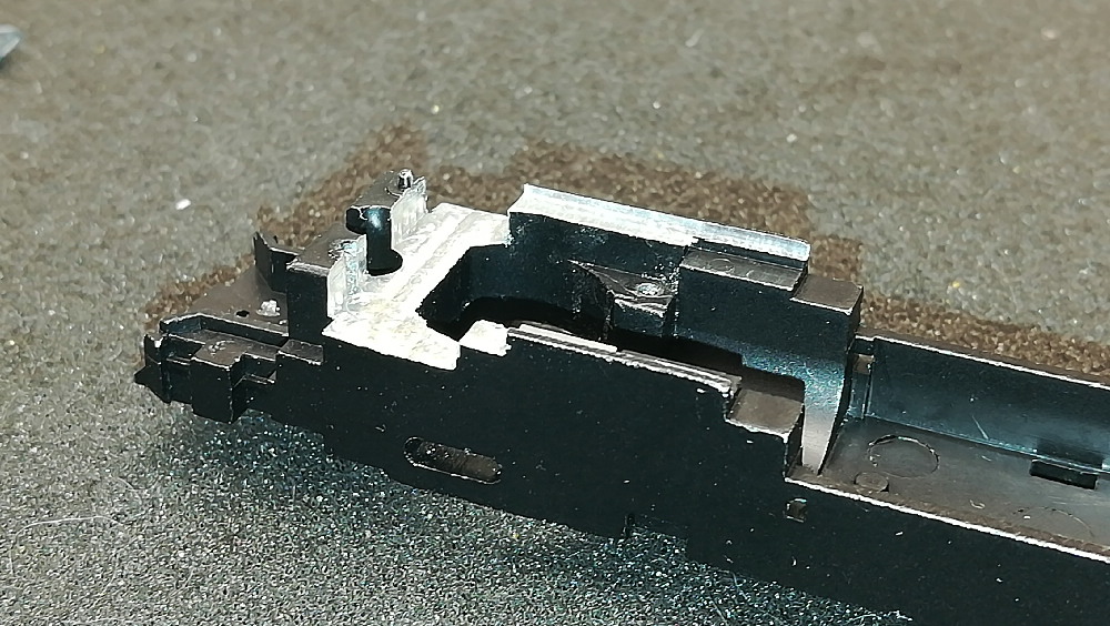

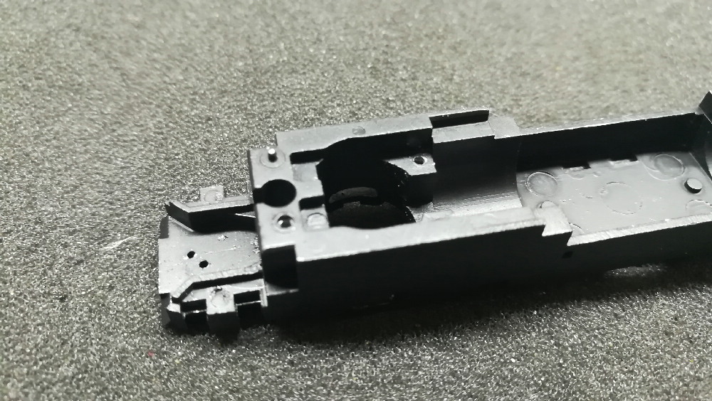

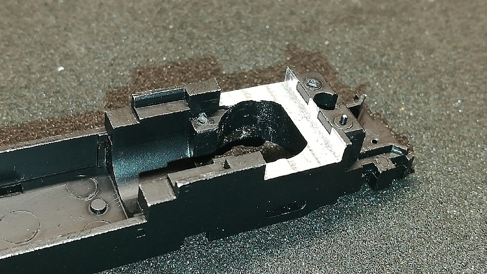

для встановлення декодера маю фрезерувати раму
виходить так

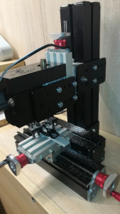

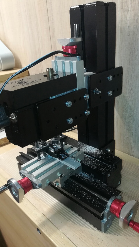

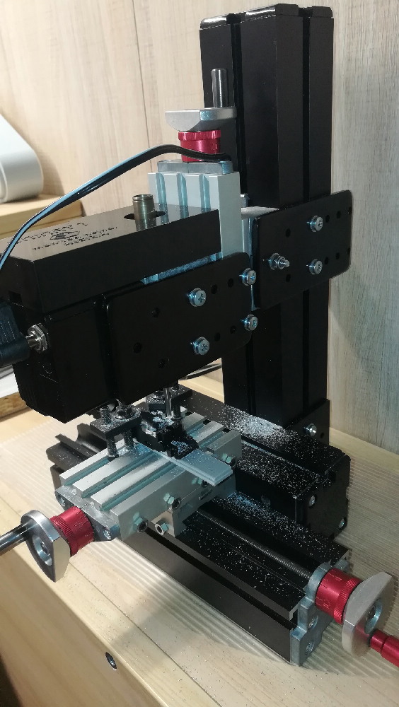

фрезерую на своєму Unimat-і серії ML

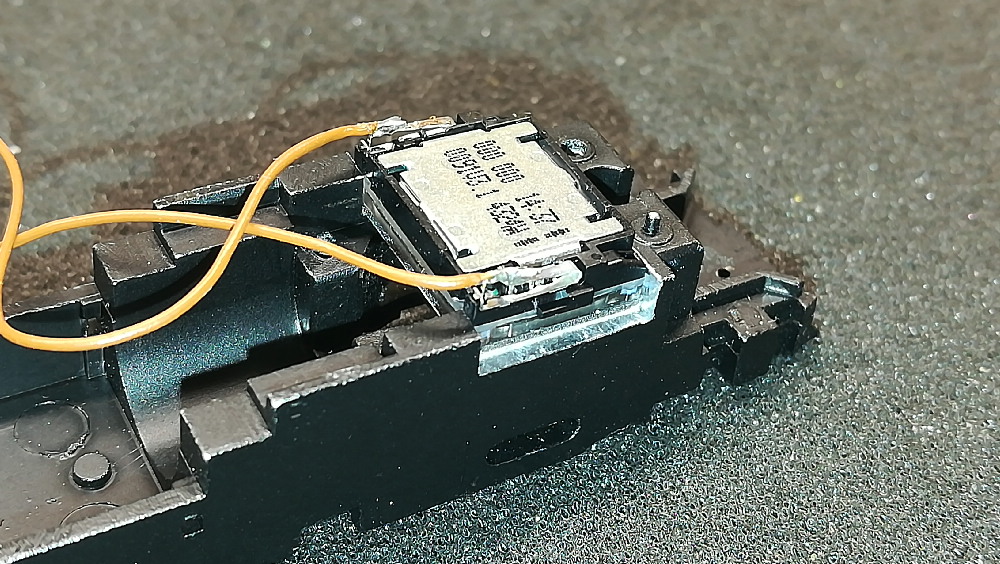

роблю з іншого кінця рами вибірку під динамік

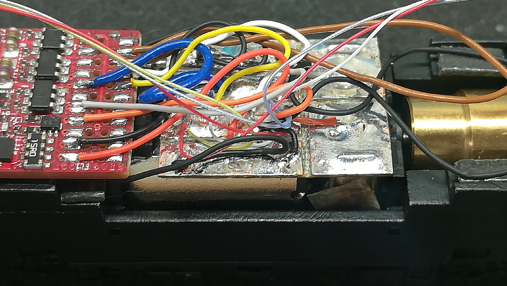

Над мотором встановлюю комутаційну плату (на фото дуже блищить :roll: )

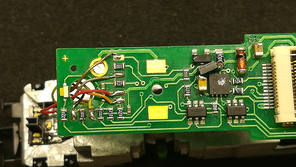

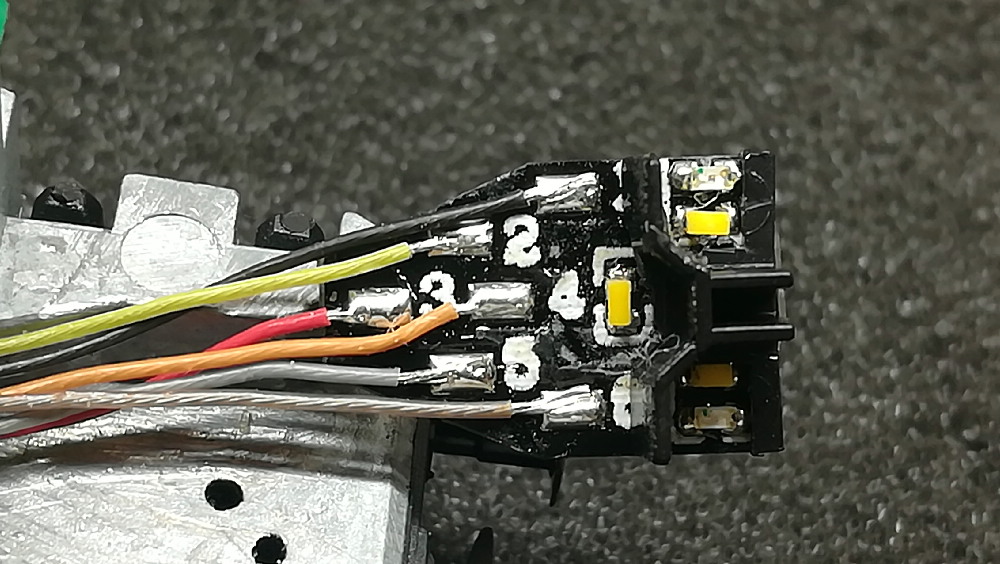

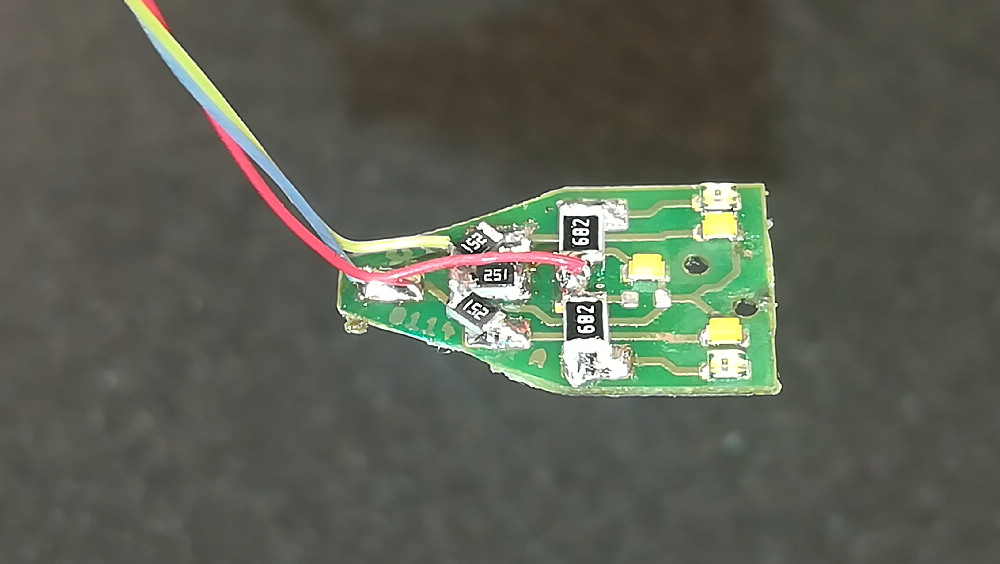

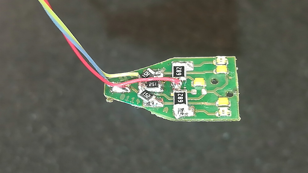

трохи перероблюю плати БФ

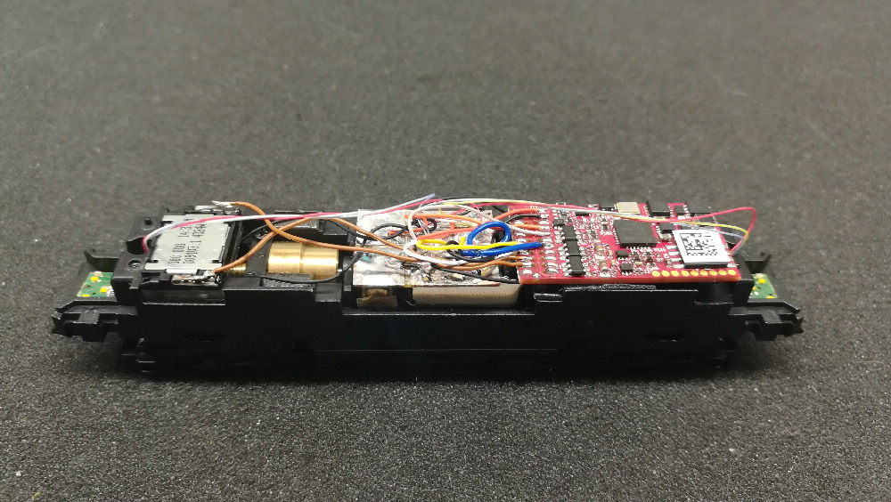

після сбірки

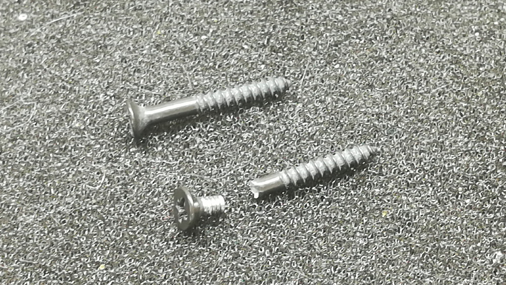

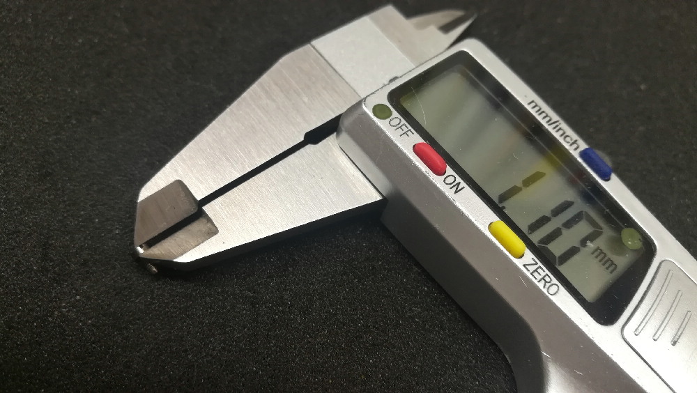

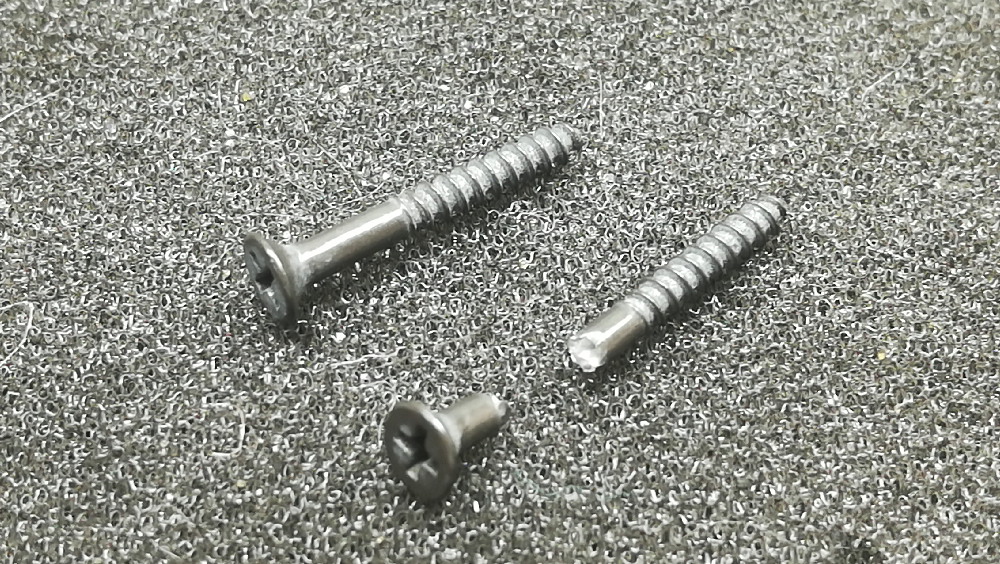

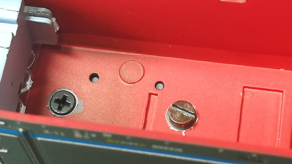

Але цього виявилось недостатньо. Не вистачило приблизно 1 міліметра :x Вимушений був виготовляти гвинтики "впотай" під М1,6
бо "шляпа" стандартних була якраз розміру, якого не вистачало

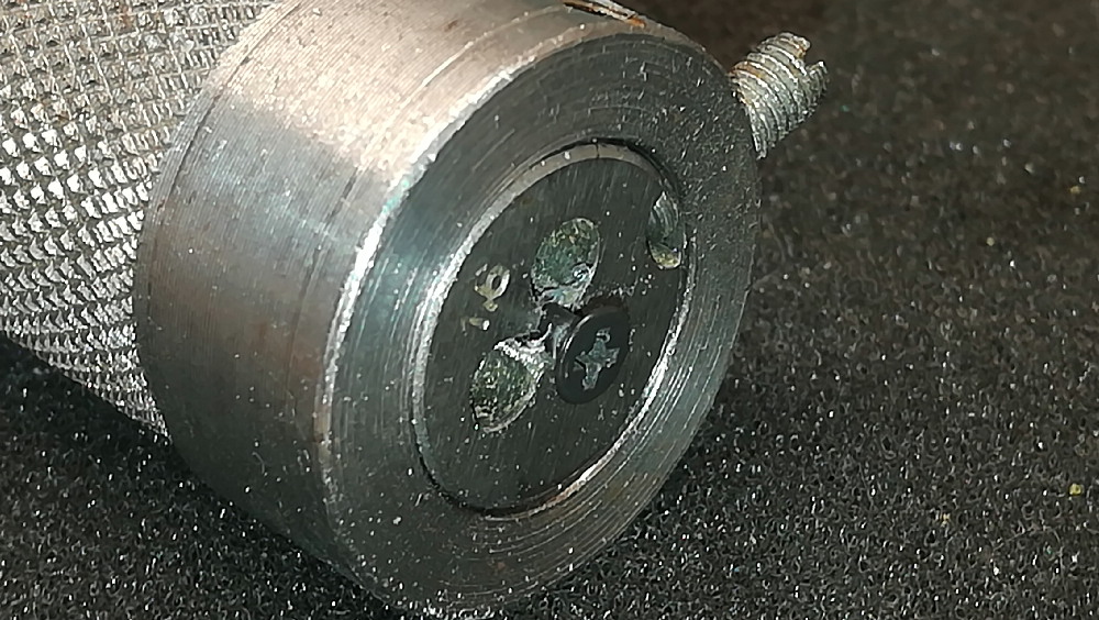

Як я це робив? як то кажуть "ручками" :D

Серьёзный подход. Всё очень ювелирно. Не понял, что не так с БФ. Что переделывалось?

Та ні, не дуже. Продумати де, як і на яку глибину фрезерувати ото винос мозку. Кожний міліметр це декілька грамів сцепної ваги локомотива.

...Не понял, что не так с БФ. Что переделывалось?
В стандарті резистори встановлені на основній платі локомотива. Так як її демонтував то вимушений був розпаювати резистори прямо на плату БФ.
Фото з іншого локомотива, але принцип такий самий
