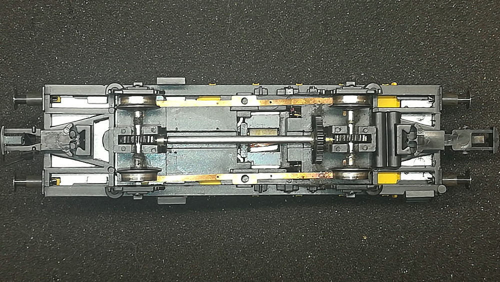

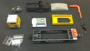

Попала на оцифровку и доработку модель Lilliput в упаковке Conrad.

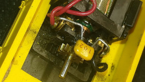

Модель сильно катаная "по ковру", поэтому первый шаг полная разборка и чистка. Так же приведение в порядок подубитого двигателя.
Без этих процедур декодер долго не проживет.

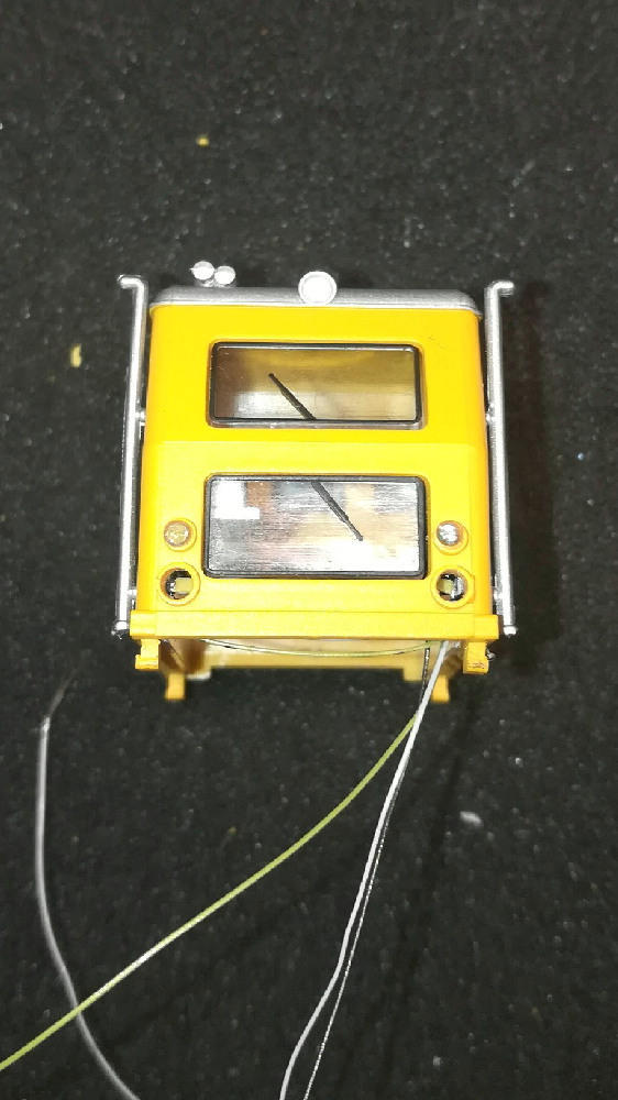

Делаю свет белый/красный используя SMD светодиоды 0603 и световоды

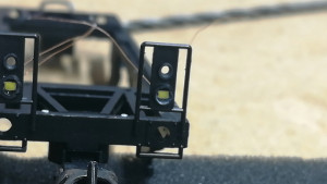

С задними фарами немного сложнее

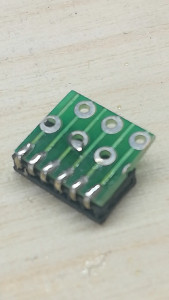

Собираю переходную монтажную плату с резисторами и диодами для подключения светодиодов. При использовании декодера с разъемом NEM651 мне нужно реализовать "общий плюс"
Подготавливаю разъем для декодера
Последовательно собираю
Окончательная сборка

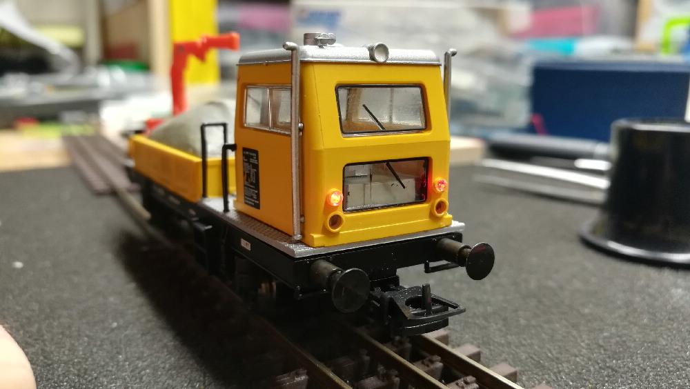

Результат по свету
Увы, фотография искажает цвет свечения
У меня, как-то небольшой пробел по профилактике двигателя, думаю и многим моделистам будет тоже интересно.
В чем она заключается, какая процедура?
Re: Lilliput
Додано: 28 листопада 2021, 13:06
Alex писав: ↑
27 листопада 2021, 09:16
Тут все очень просто:
1. Разобрать двигатель (ну это и так понятно :mrgreen: )
2. Проверить не заляпан ли смазкой - очистить полностью, если да. Двиг должен быть сухой.
3. Очистить ламели якоря двигателя от нагара, масла и остатков щеток. Проверить их целостность.
4. Визуально осмотреть якорь и статор на наличие посторонних предметов и симптомов перегрева (разбросанное олово, оплавленный пластик и т.п.)
5. Проверить износ щеток. Заменить/восстановить при необходимости.
6. Проверить подшипники мотора на предмет износа. Принять меры по устранению при наличии чрезмерных люфтов - как продольных так и поперечных.
7. Собрать назад, слегка смазав подшипнки двигателя.
8. Проверить работу и прогнать по паре минут в каждую сторону.
Как-то так.
