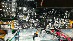

внутрянка

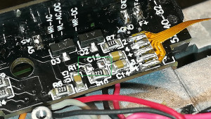

ставим динамик

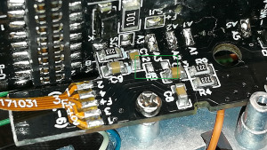

запаиваем провода

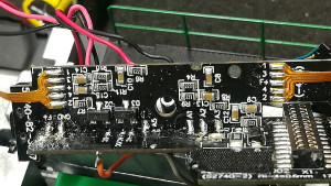

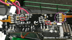

устанавливаем декодер
Модель превосходно продумана и имеет прекрасный токосъем со встроенным "power pack-ом". При своей короткой базе ходит стабильно. Изначально предусмотрено управление буферными фонарями в маневровом режиме при использовании декодера PluX22
