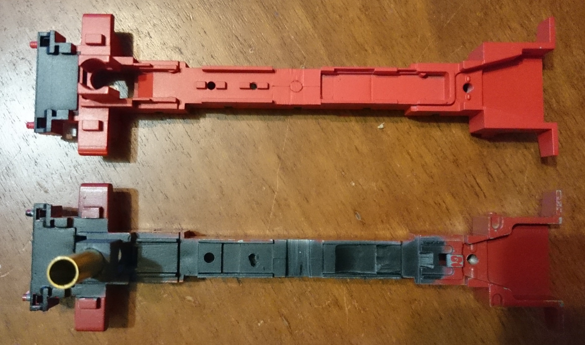

Почти год прошел с тех пор как я начал процесс оцифровки моего БР57.
Оцифровать я его решил не простым перепилом, а с использованием некоторого кол-ва оригинальных деталей от нового БР57.
Итак, была заказана готовая печатная плата в тендер и в паровоз и дополнительные пластинки токосъёма со средней оси тендера. Но оказалось, что конструктив тендера в новом Роко кардинально поменялся. ...в результате я купил новую раму тендера, корпус и иммитацию угольной ямы, поскольку последняя имеет совсем другие крепления несовместимые со старым корпусом. После некоторого кол-ва потраченных усилий новый тендер собрался! Теперь его можно было даже гонять без самого паровоза! 8-)

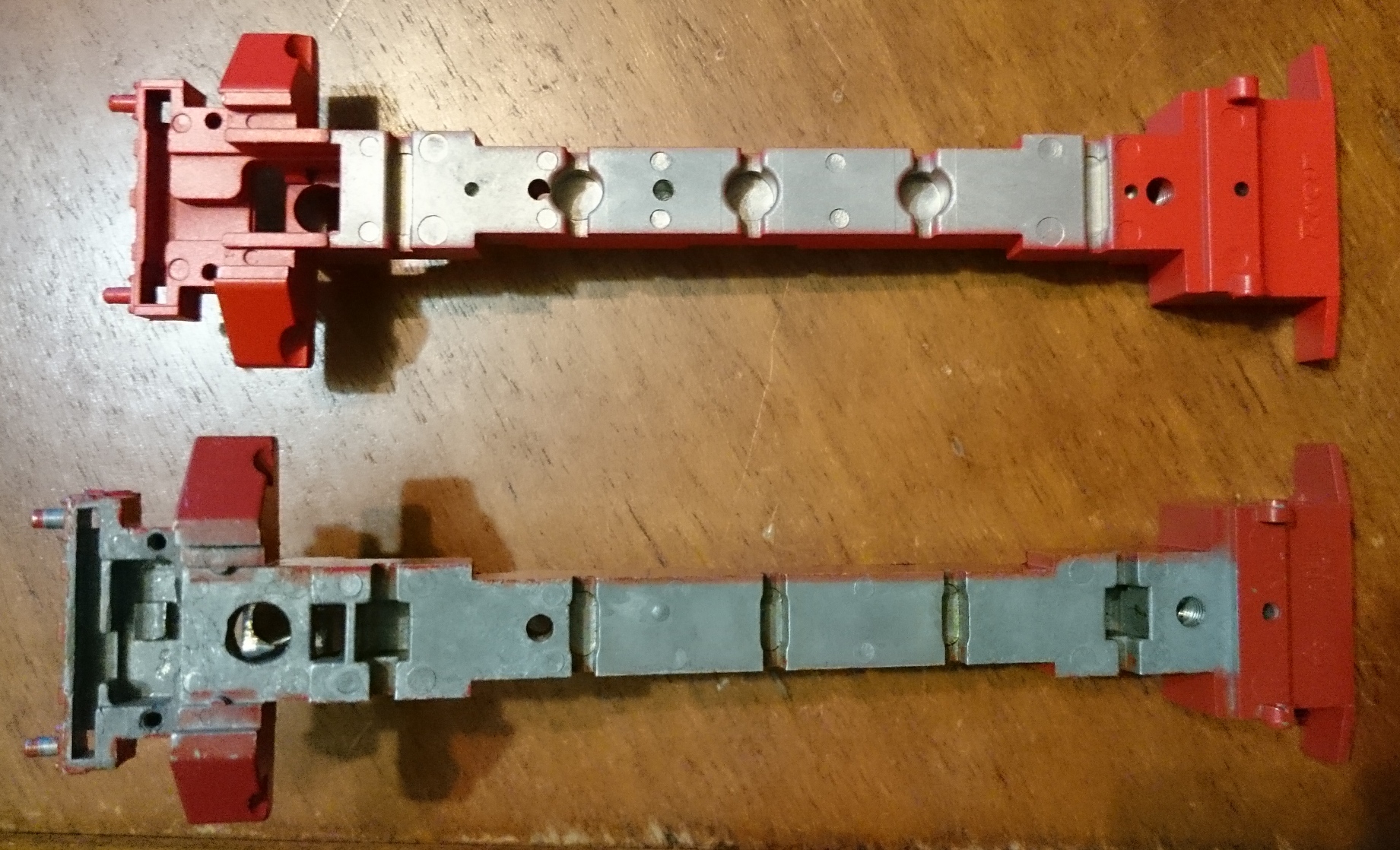

Через некоторое время настало время самого паровоза... Разобрал я его и увидел, что новая печатная плата длиннее старой и иначе монтируется :? Но это меня не остановило - начался долгий процесс пиления рамы. Усложнялось все тем, что пилить нужно было изнутри, почти как стоматолог :shock: Когда работа была окончена и рама села место я с ужасом обнаружил, что имею КЗ гильзы дымогенератора и правого контакта токосъёма :shock: а гильзу вытянуть никак не получилось :evil:
...в итоге купил новую раму паровоза. И всякую мелочевку к ней.
Разница оказалась также весьма радикальной:
