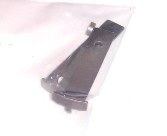

Последний штрих нанесу чуть позже – сделал ему новые сцепки вместо примитивных «крюков».
Копия изображение_viber_2022-12-22_19-58-57-045.jpg (8.26 Кіб) Переглянуто 3682 разів
Осталось их довести до ума и поставить, и тогда работы по этому паровозу будут закончены.

Довел до кондиции сцепки. Осталось поставить. Химическое чернение, потом окраска.
Если кто-то хочет поменять сцепки на своей аналогичной модели, то есть один комплект.
