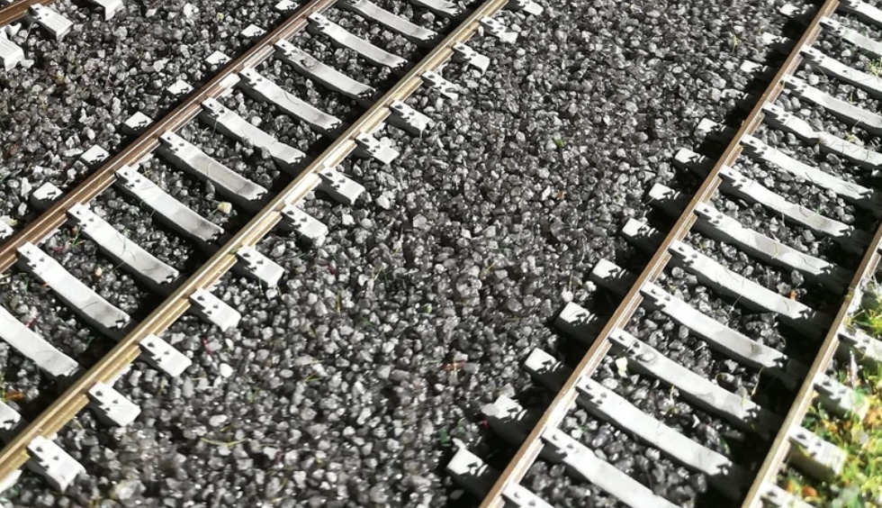

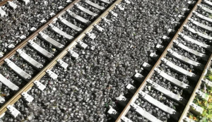

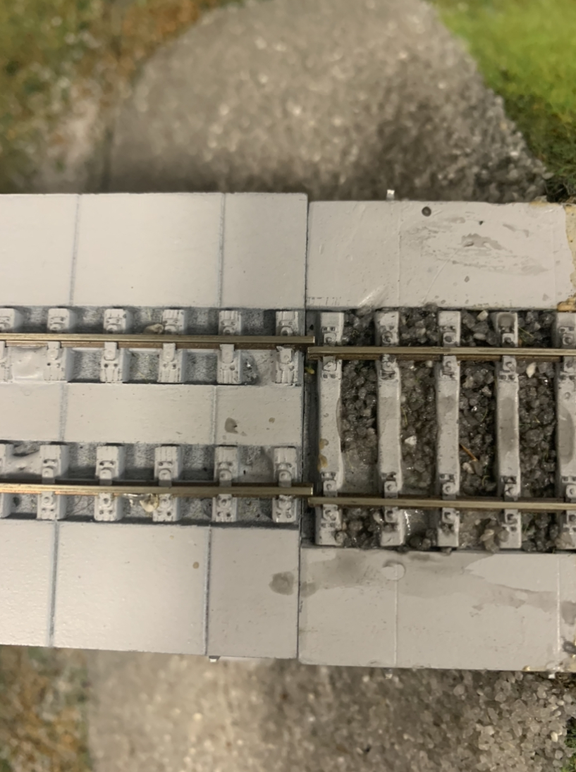

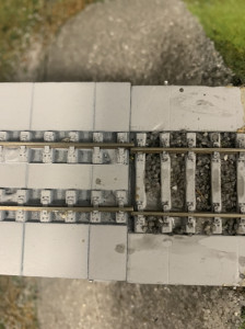

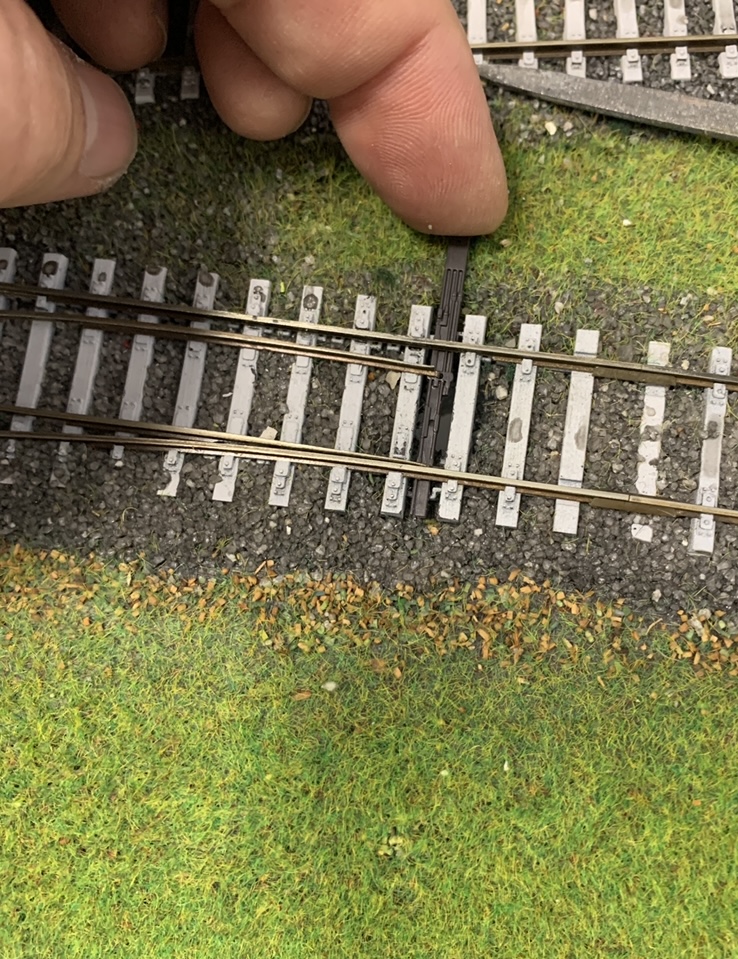

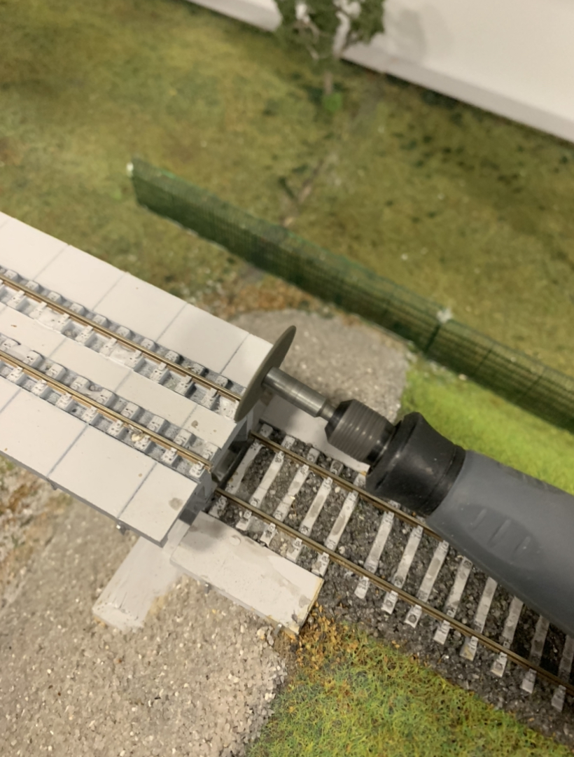

Сегодня производил ремонт Бориспольского макета.
На макете получился выброс путей, произошло из за того, что в помещении включили отопление.
Минут десять я пытался решить эту проблему без кардинальных мер, не получилось.
Болгарка-в нашем случаи Dremel и никаких проблем.
Теперь жду с интересом, когда отключат отопление, чтоб увидеть какие зазоры будут.

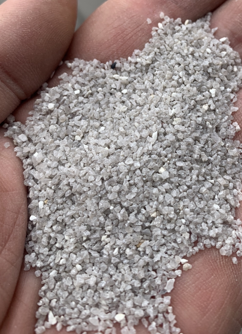

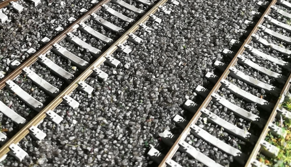

Кстате, на этом макете мы с Игорем (burbon)использовали кварцевый песок для фильтров бассейна.
Покупали мы 25кг-вый мешок, за 240 гр. При такой цене, излишек даже и не жалко выбросить. :D Шара!!!!!!
Мне такое решение очень понравилось!

Подскажите, пожалуйста, какую фракцию песка использовали? Макет H0?

Александр писав:
18 листопада 2021, 23:45
Макет НО.
Есть производители отечественные и импортные, но лучше брать импортного производителя, там качество намного лучше.
Фракция, если не ошибаюсь, 0,6-0,8. Мешок песка у меня ещё остался, на следующей неделе смогу точно посмотреть какой размер.
Кстати смогу с вами поделиться , безвозмездно.
Одно время думал пустит на коммунальные нужды, зимой дорожки посыпать, таки жалко стало.

А чего при укладке путевого не закладывать местами зазоры в стыках хотя бы 1мм?
Тем самым ликвидировали бы расширение пути и колоритно тарахтели бы поязды. :roll:

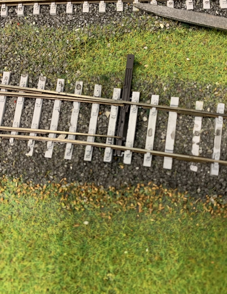

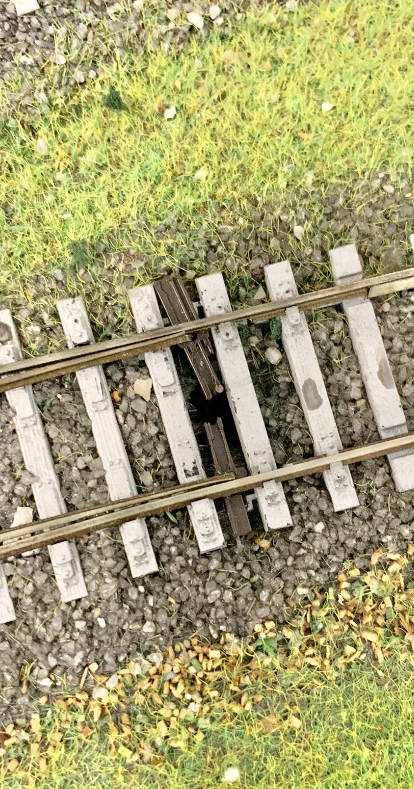

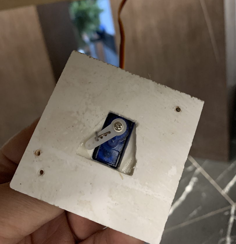

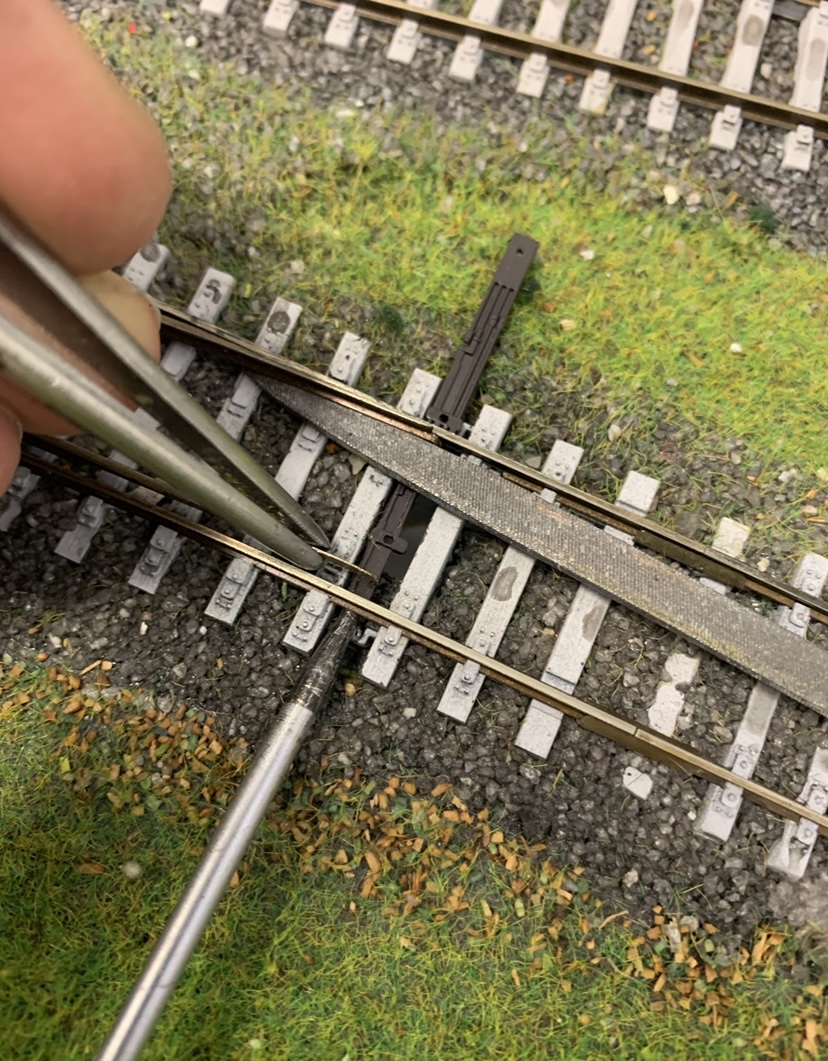

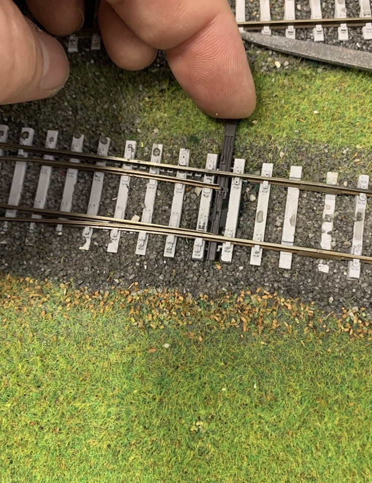

Вчера ещё один сюрприз обнаружил, сломалась стрелка.
mechanic
Повідомлень: 58
Имя: mechanic
Been thanked: 15 times
Re: Ремонт Бориспольского макета.
Повідомлення mechanic »
Какой фирмы стрелка, Tillig ?
Alex
Повідомлень: 160
Имя: Олександр
Мой типоразмер: TT, HO, G
Has thanked: 216 times
Been thanked: 108 times
Повідомлення Alex »
mechanic писав:
19 листопада 2021, 17:27
Да.
Повідомлення Alex »
Alex писав:
19 листопада 2021, 16:10
У меня пока открыт вопрос, это стрелка бракованная или что то с сервоприводом?
mechanic
Повідомлень: 58
Имя: mechanic
На вид переводная тяга очень слабенькая( особенно в районе отверстия под привод), в угоду копийности. Если было очень много циклов переключения, то сначала разболталось отверстие в переводной тяге. И после этого каждое последующее переключение уже происходило как-бы с небольшим толчком/ударом. Решением проблемы может быть изготовление переводной тяги из более прочного материала, например текстолит. А еще лучше латунь, если стрелка с неизолированной крестовиной, то и с подключением проблем не будет.
Повідомлень: 6343
Has thanked: 1540 times
Been thanked: 3318 times
Может ещё штырь сервы работал под углом (в сторону шпалы), а не поперечно оси пути. Что, возможно, привело к излому балки.
Повідомлення Alex »
mechanic писав:
20 листопада 2021, 14:08
Спасибо!

20 листопада 2021, 15:11
Спасибо! Проверю.

Александр писав:
Сегодня посмотрел, фракция 04-08
Смогу выслать, напишите куда и сколько.
Если есть ещё желающие, тоже смогу поделиться безвозмездно.

Alex писав:
22 листопада 2021, 17:57
Александр писав:
Сегодня заметил, что на мешке целая таблица размеров.
Я увидел первые цифры и написал размер, а сейчас и не понимаю какой размер.
Выглядит вот так.
Повідомлення Alex »
Да, именно так и оказалось, неправельно серва была установлена.

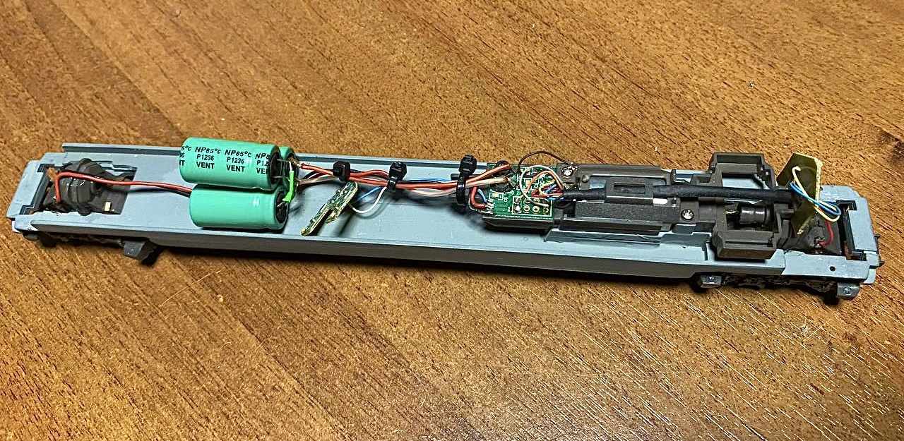

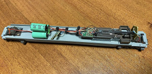

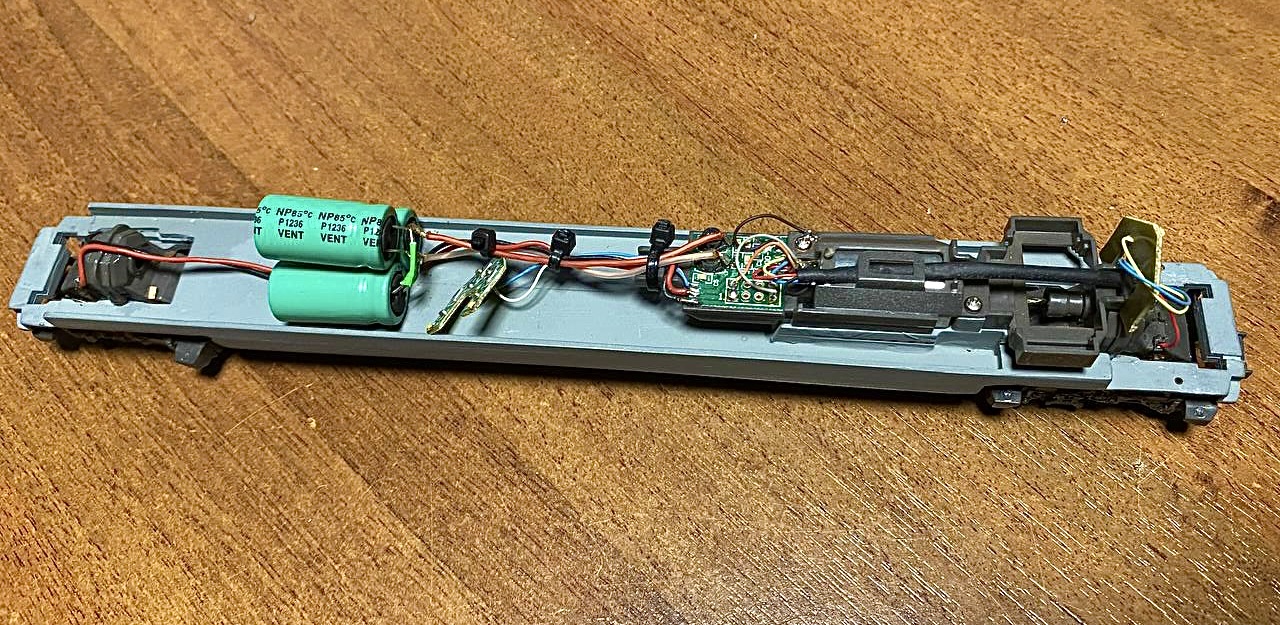

На Бориспольский макет было изготовлено две ходовки,
одну сделал я за два дня ( моя ходовка без корпуса), вторую сделал Игорь burbon(в корпусе Pesa 620) Корпус рейсового автобуса делал Миша.

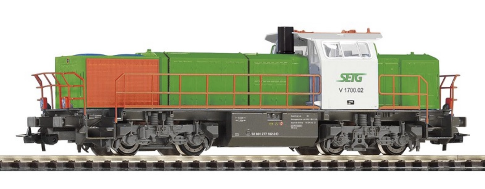

Донором для моей ходовые стал дизель V 1700 от производителя Piko
Рабочую тележку я только одну оставил.
В доноре не был предусмотрен маховик и получается, что запаса кинетической энергии нет. В таких случая, если позволяет место, необходимо обязательно устанавливать конденсаторы.
На видео в замедленной съемке видно, что с конденсаторами останавливается плавно, без конденсаторов останавливается резко.
