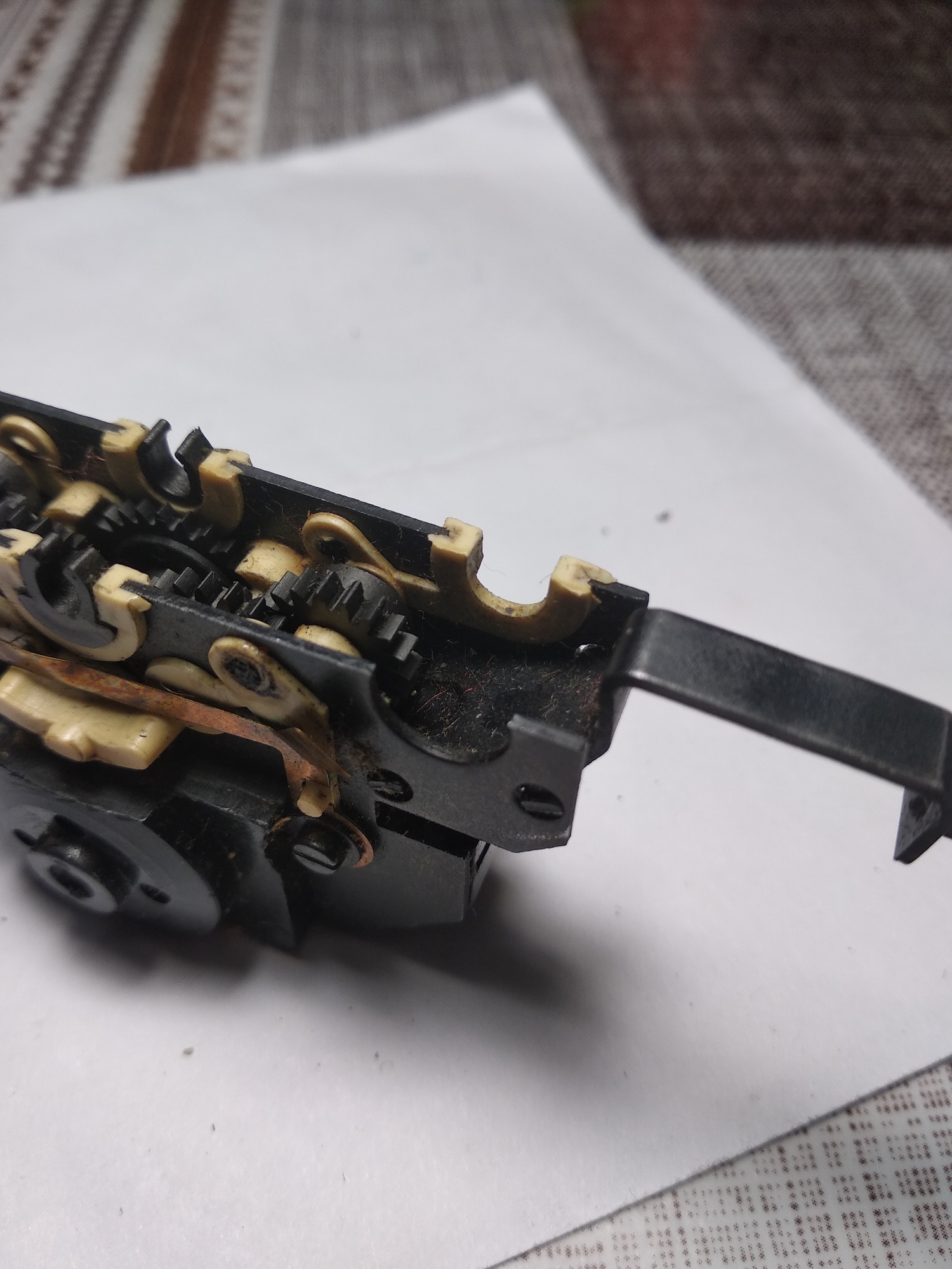

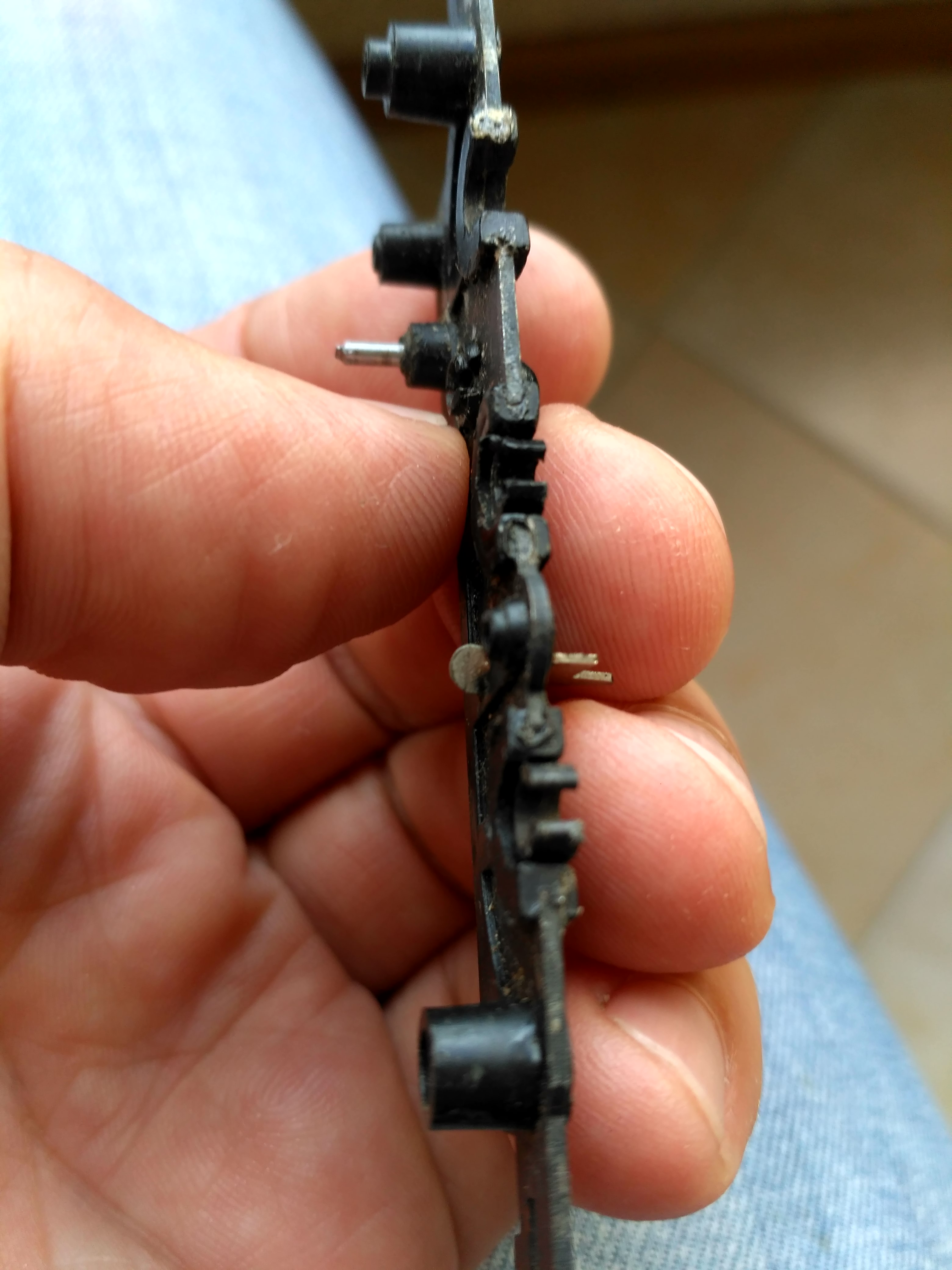

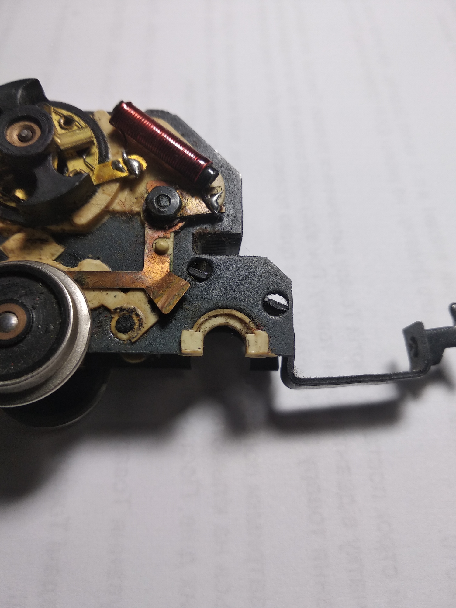

Уважаемые коллеги,прошу вашего совета по ремонту тележки М61. из чего сделать "буксы" куда вщелкивается ось и как восстановить посадочное место под "буксу" прилагаю фото для ясности. Заранее благодарю.

А снизу можно фото, чтоб толщину пластика понимать

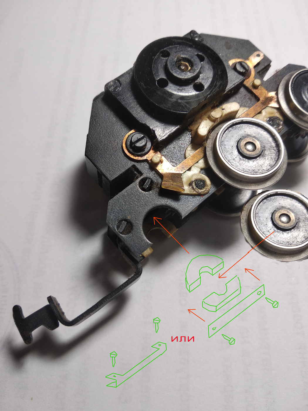

Я бы сделал так:

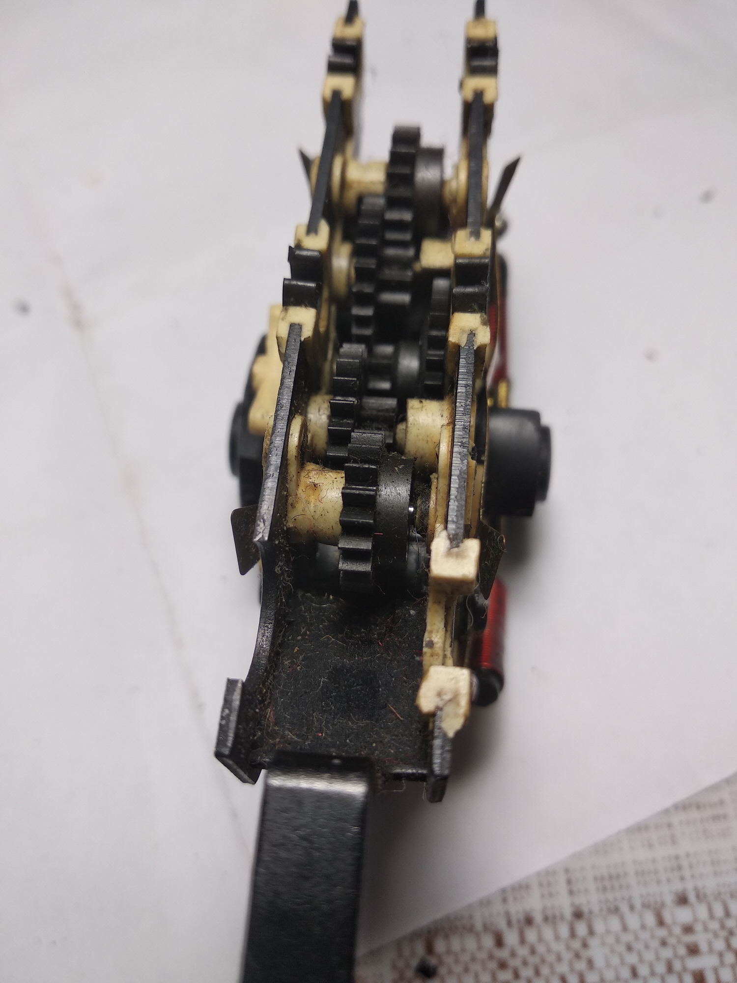

Боковины тележки из металла толщиной 0,5-0,7мм

Тяжелый случай,конечно. :? Я бы из полистирола клеил посадочное гнездо.
Это при наличии вставного сальника под ось,конечно. :roll:

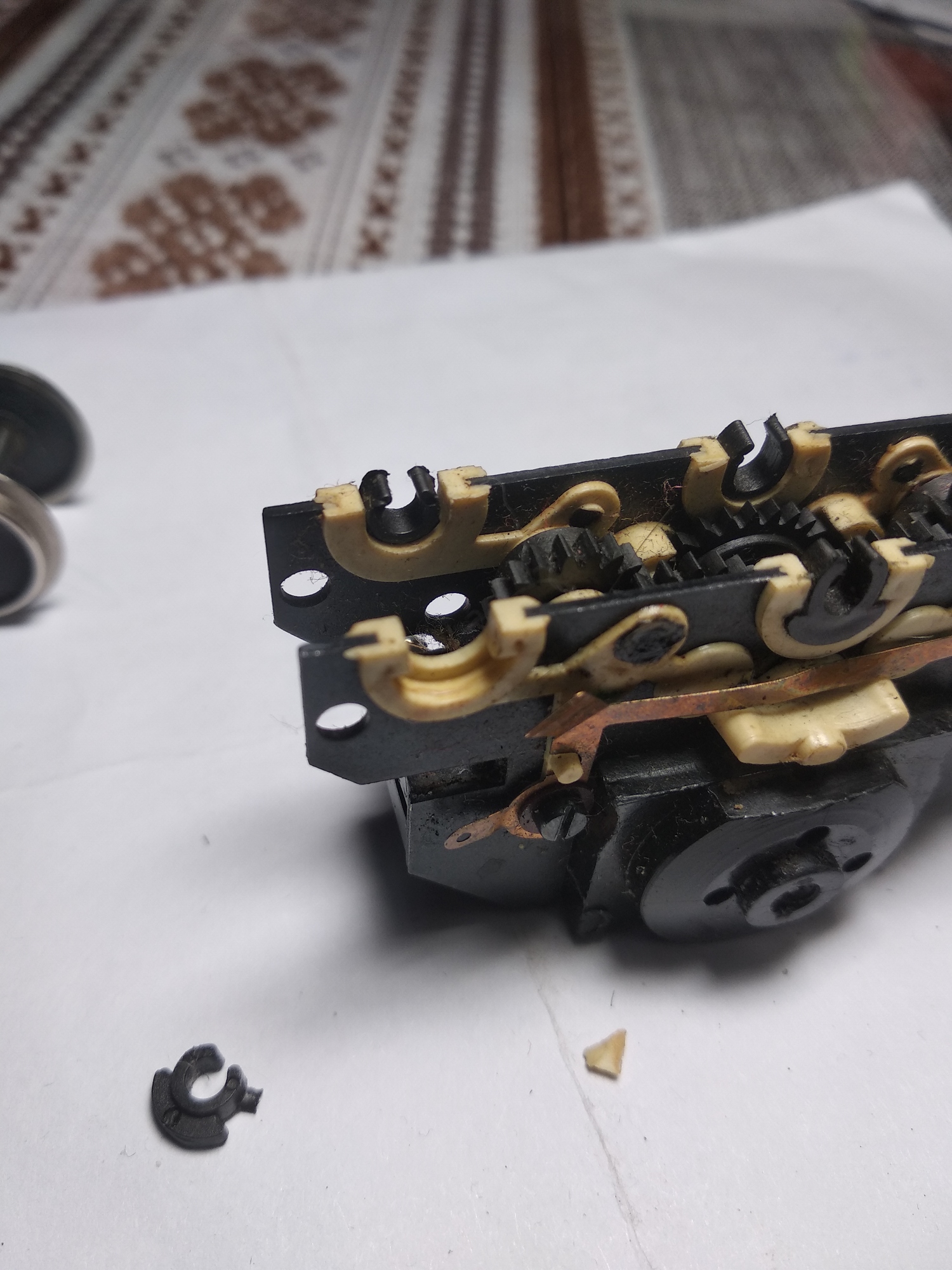

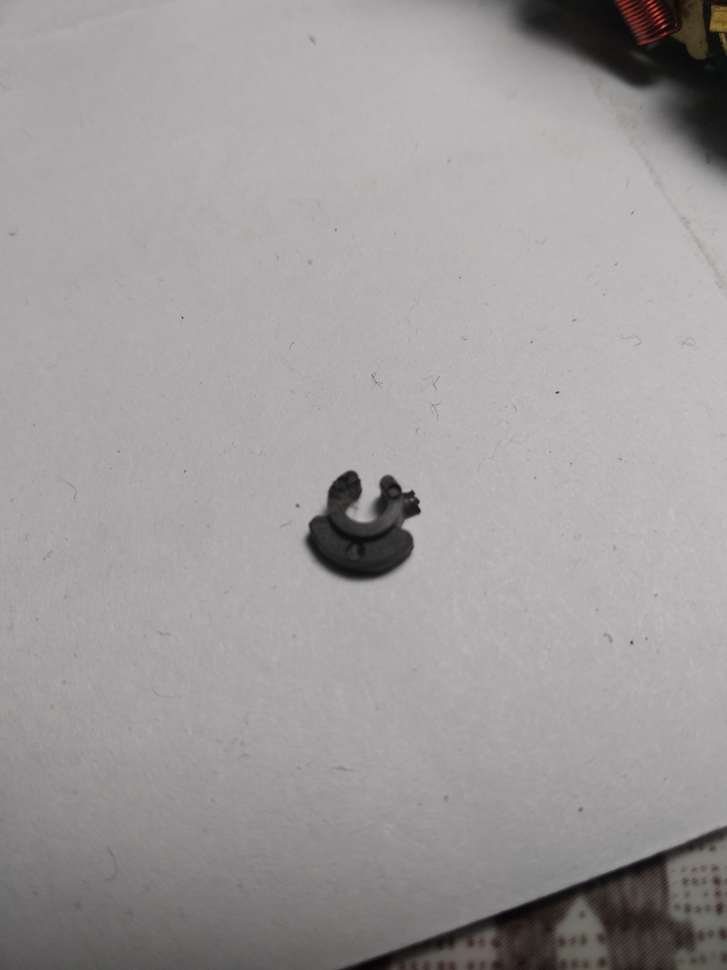

А сальник где взять или из чего изготовить?

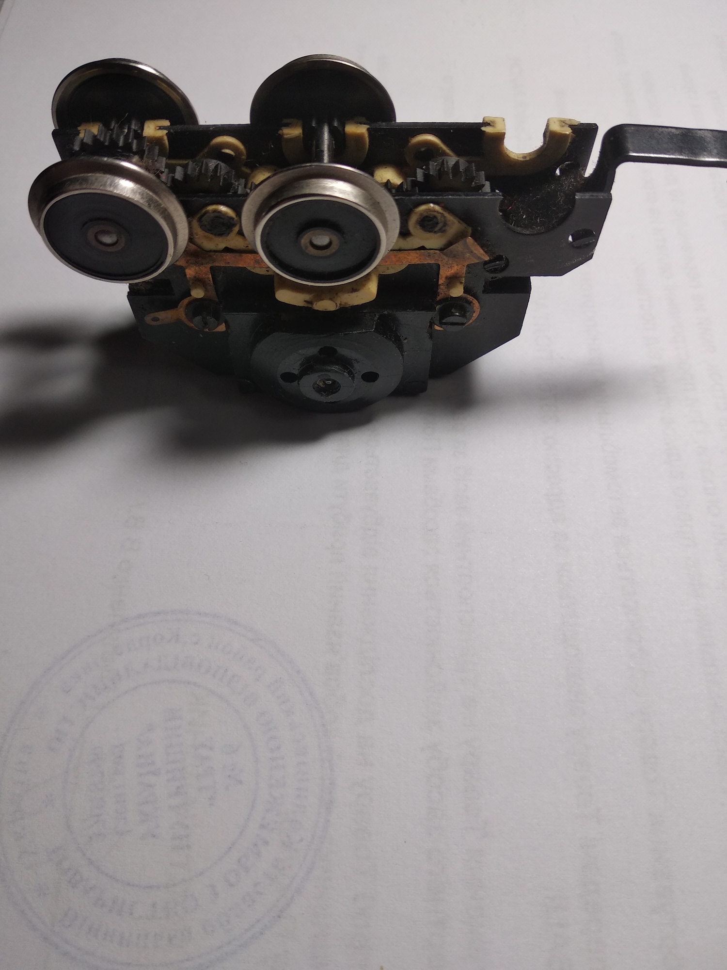

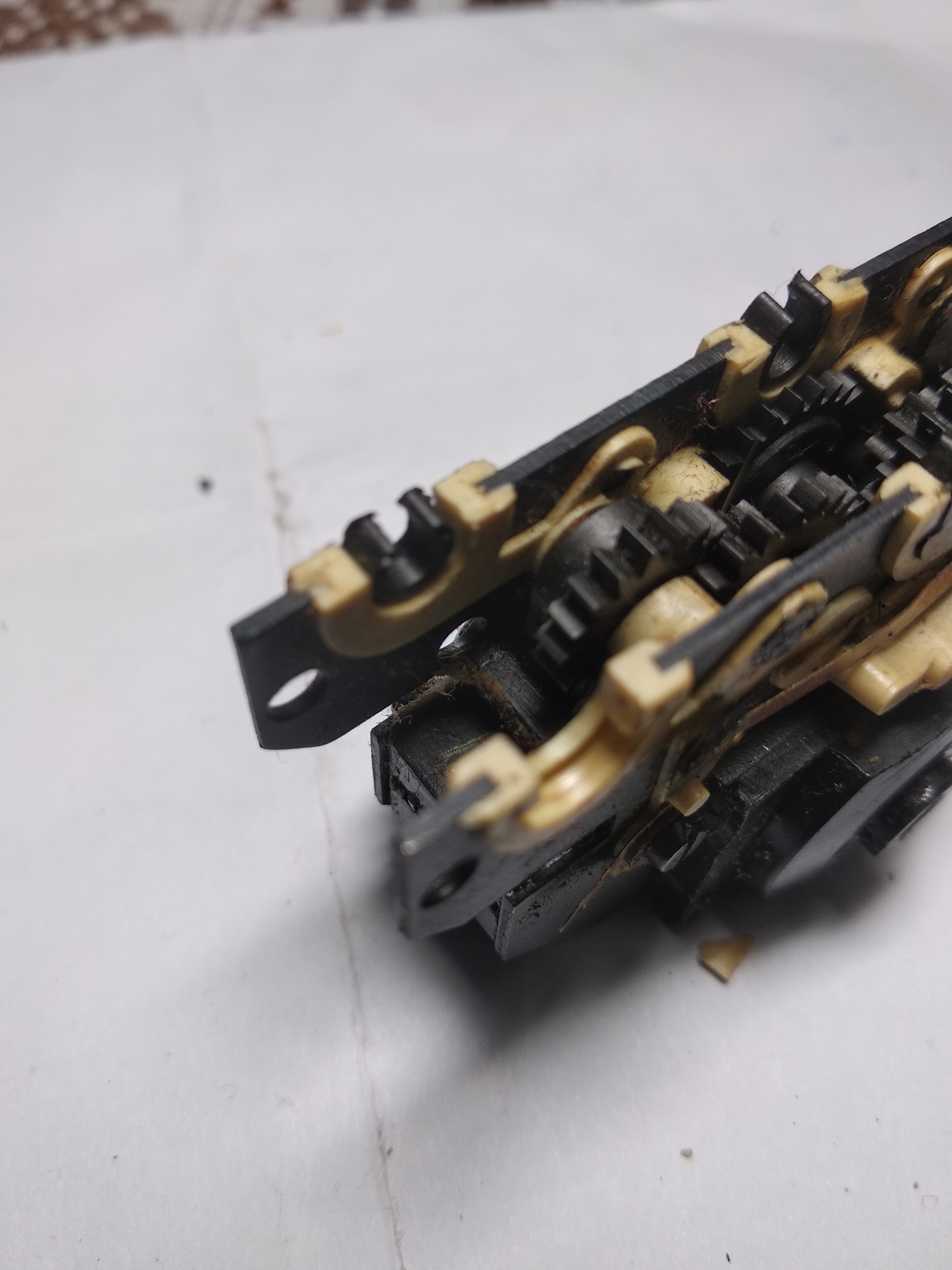

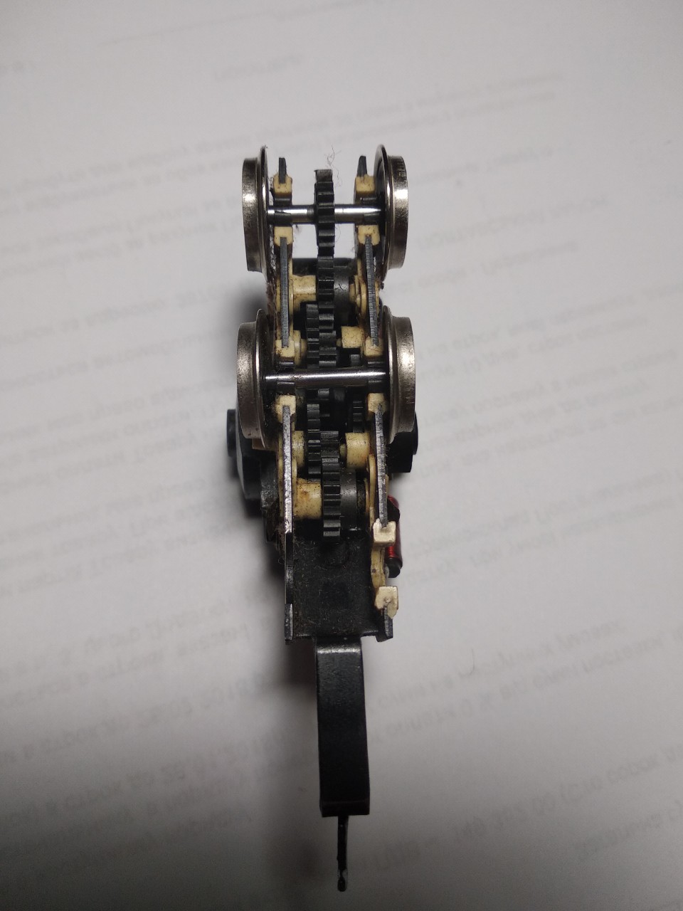

Сфотал тележку в разных ракурсах со снятыми колесами,и отдельно сальник. Светлая деталь не съемная,она отлита заодно со всей светлой пластмассой

И сальник

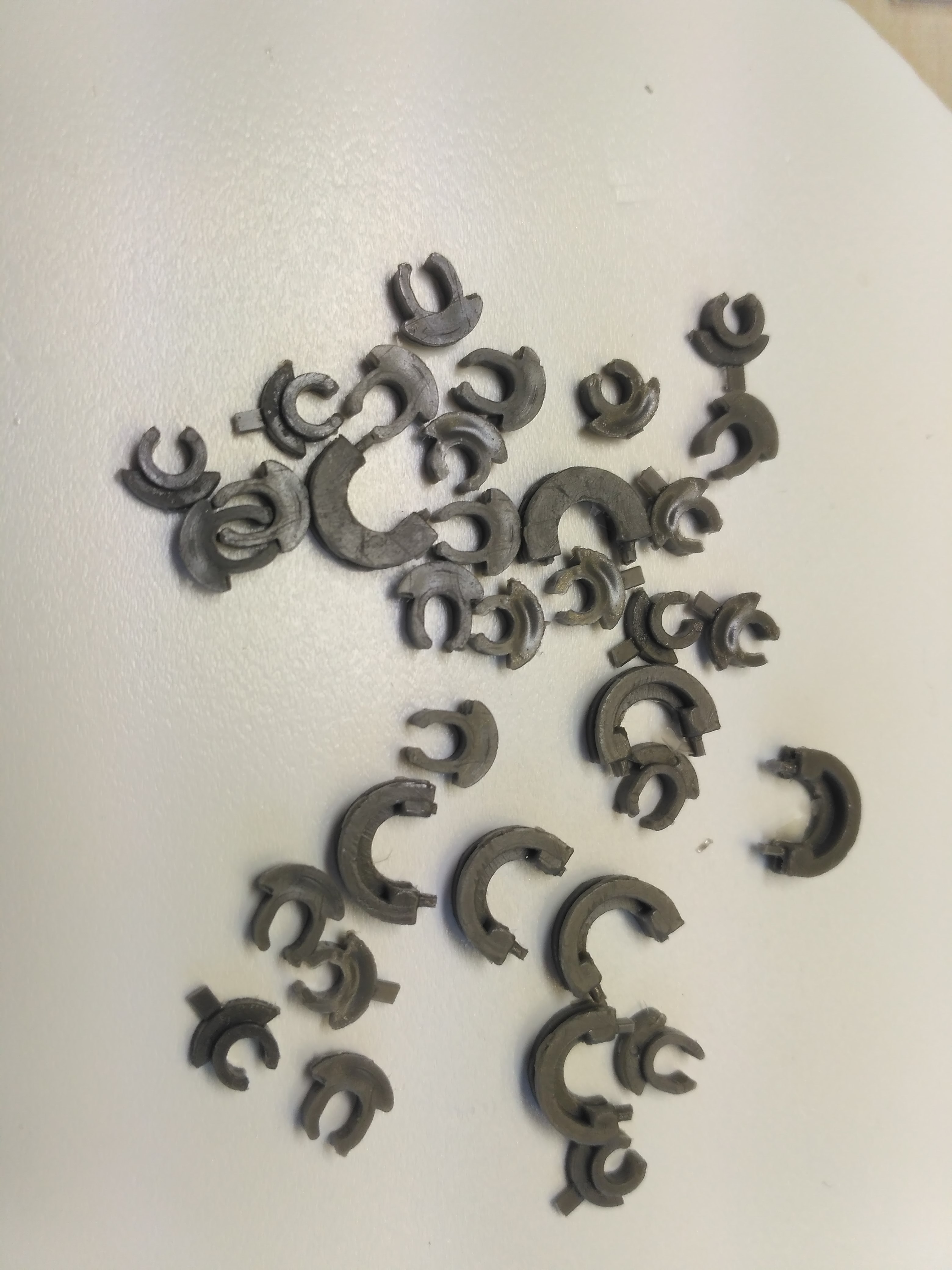

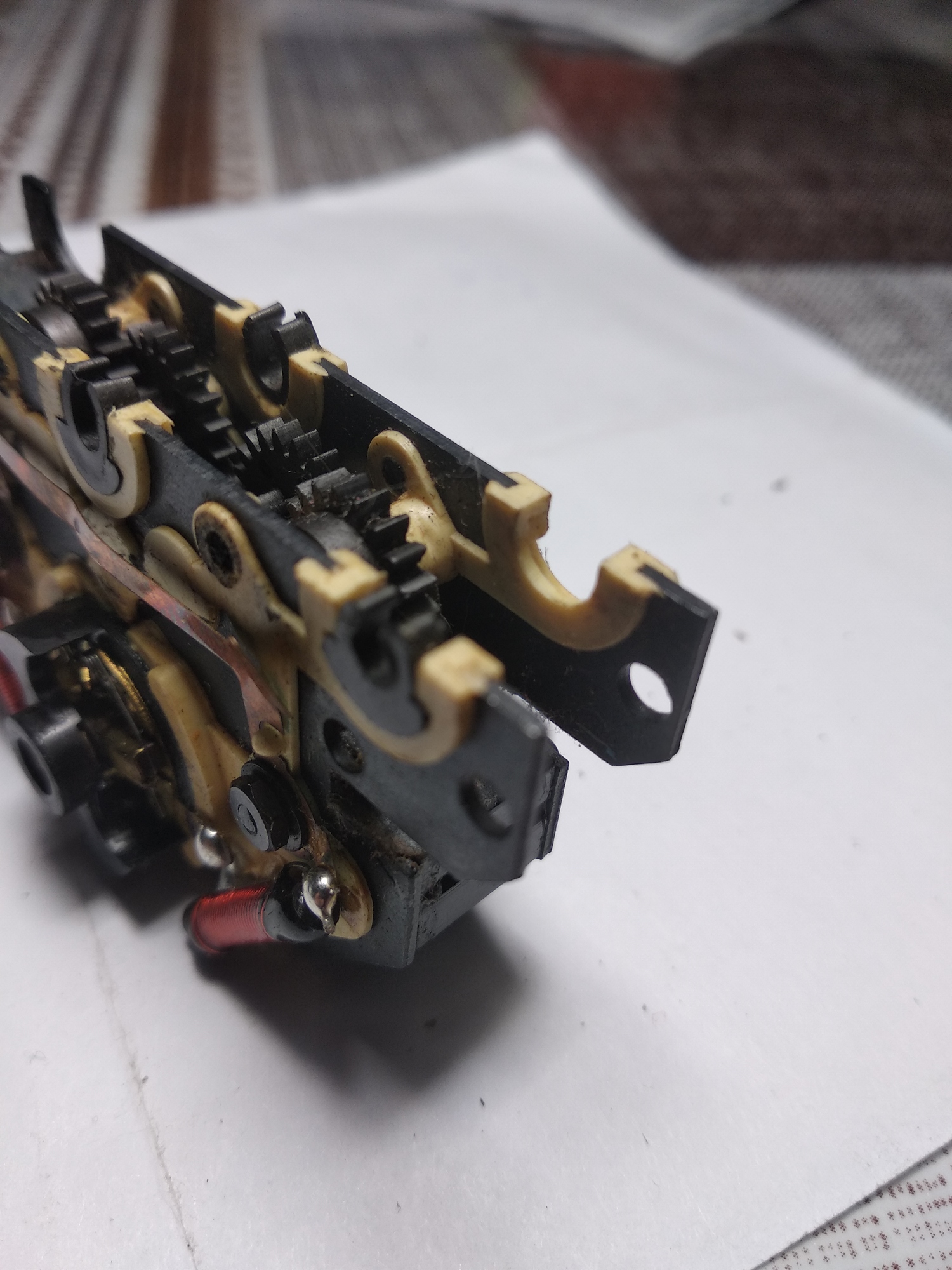

На барахолке были найдены вот такие детали... Теоретически можно демонтировать с одной металлической пластины и переставить на Вашу раму.

Толщина металла поидее стандартная. Посадить на клей и будет порядок

Готов к отправке ремкомплект. Может кому нибудь ещё такое надо?

Благодаря неоценимой помощи Сергея(Хома) ремонт завершен.
