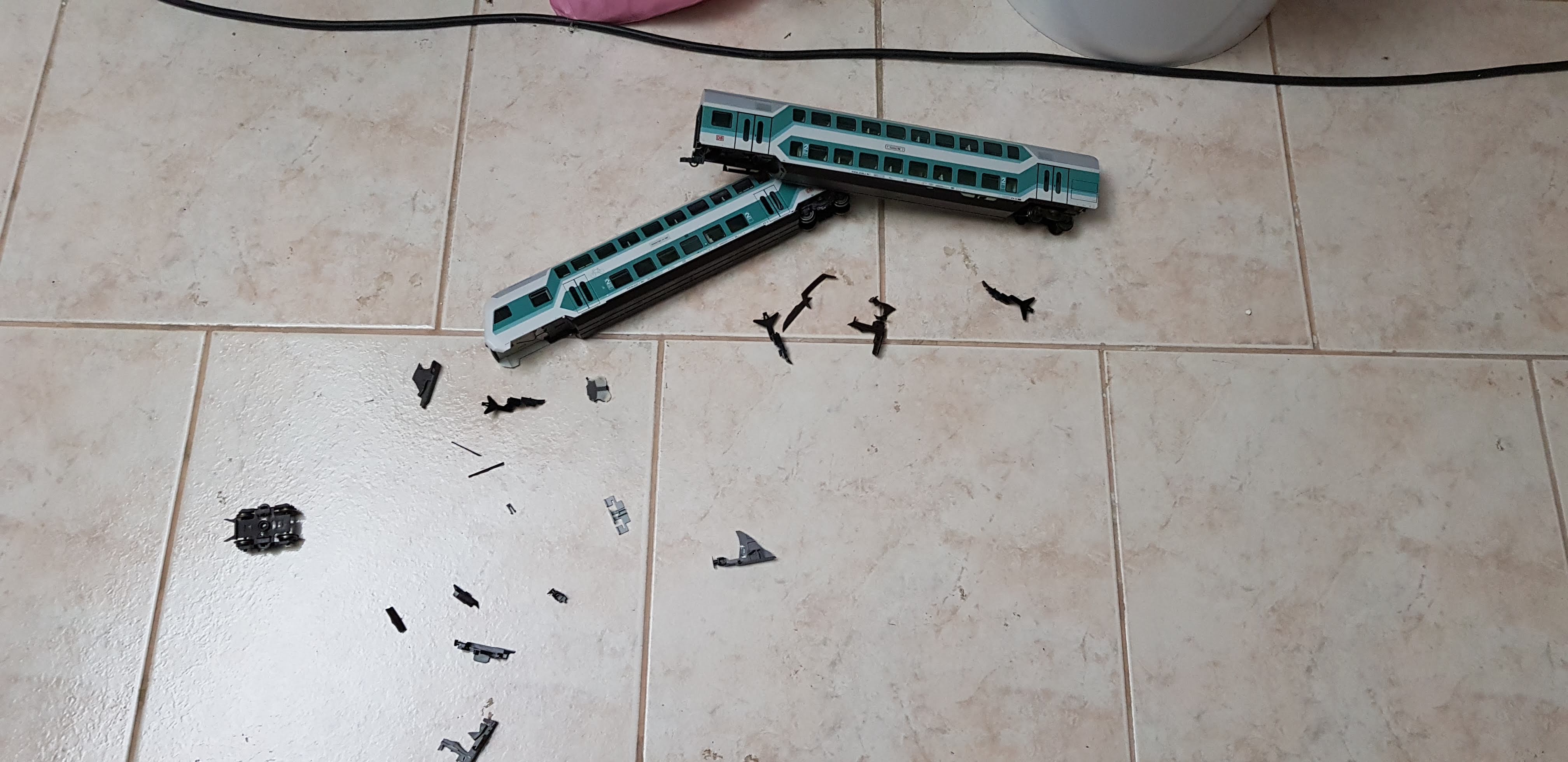

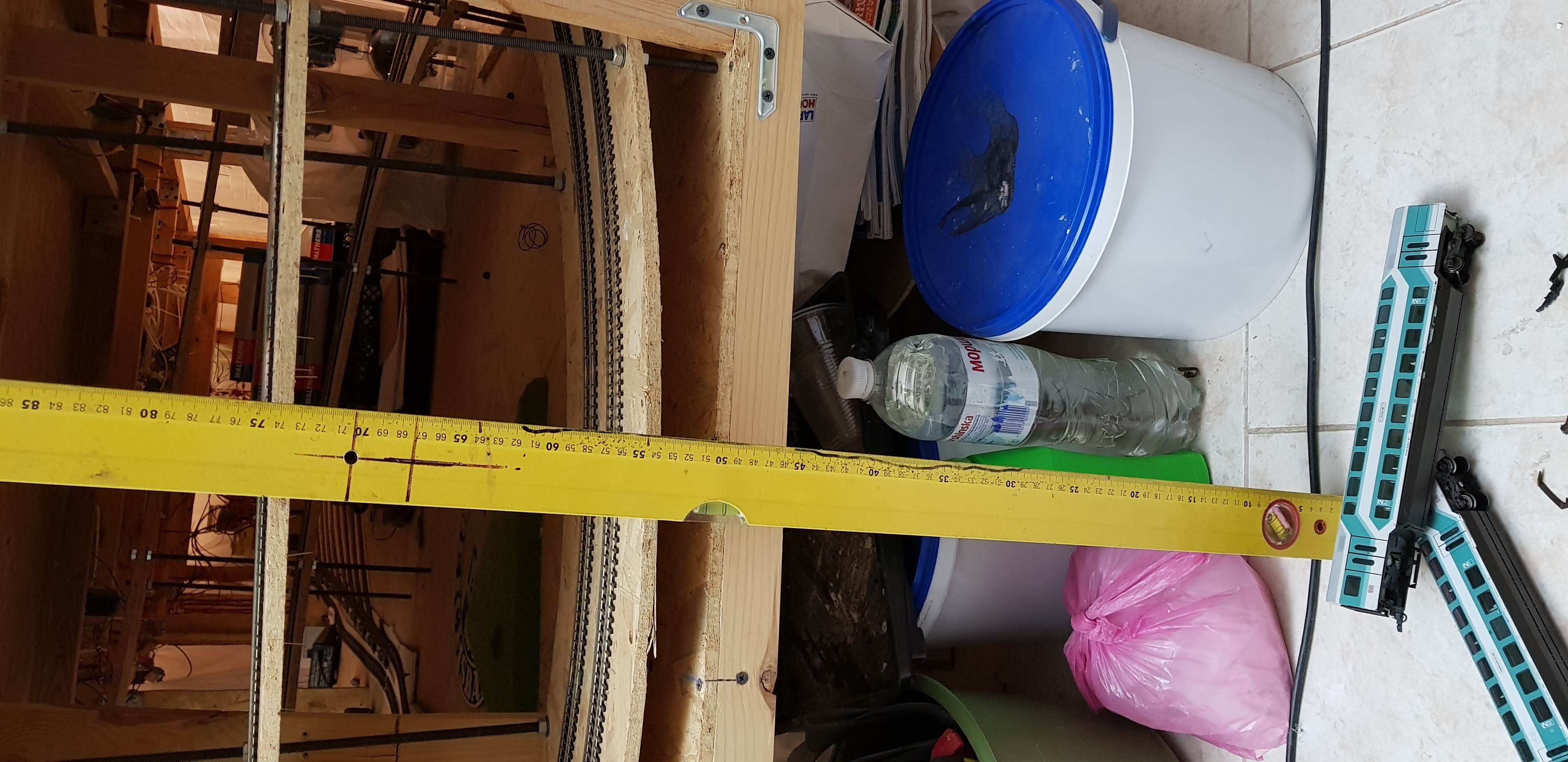

В далеком 2014 году на небольшой американской станции "Jenya's 83 Home Layout" Произошло масштабно ЧП - крушение поезда :cry:
Коммисия по расследованию катастрофы выяснила,
30.02.2014 в 01:13 pm при следовании состава в составе 4-х пассажирских вагонов Gorlitz под локомотивом BR-216 (напомню это ж все в Америке происходило :lol: ) вагоном управления вперед в теневой вокзал, произошло расцепление "селедок" 1-го и 2-го вагонов (считать от локомотива), в результате чего 3 вагона упали в пропасть с высоты 75-80 см.
высота то какая !!!
высота то какая !!!
Жертв и пострадавших нет.

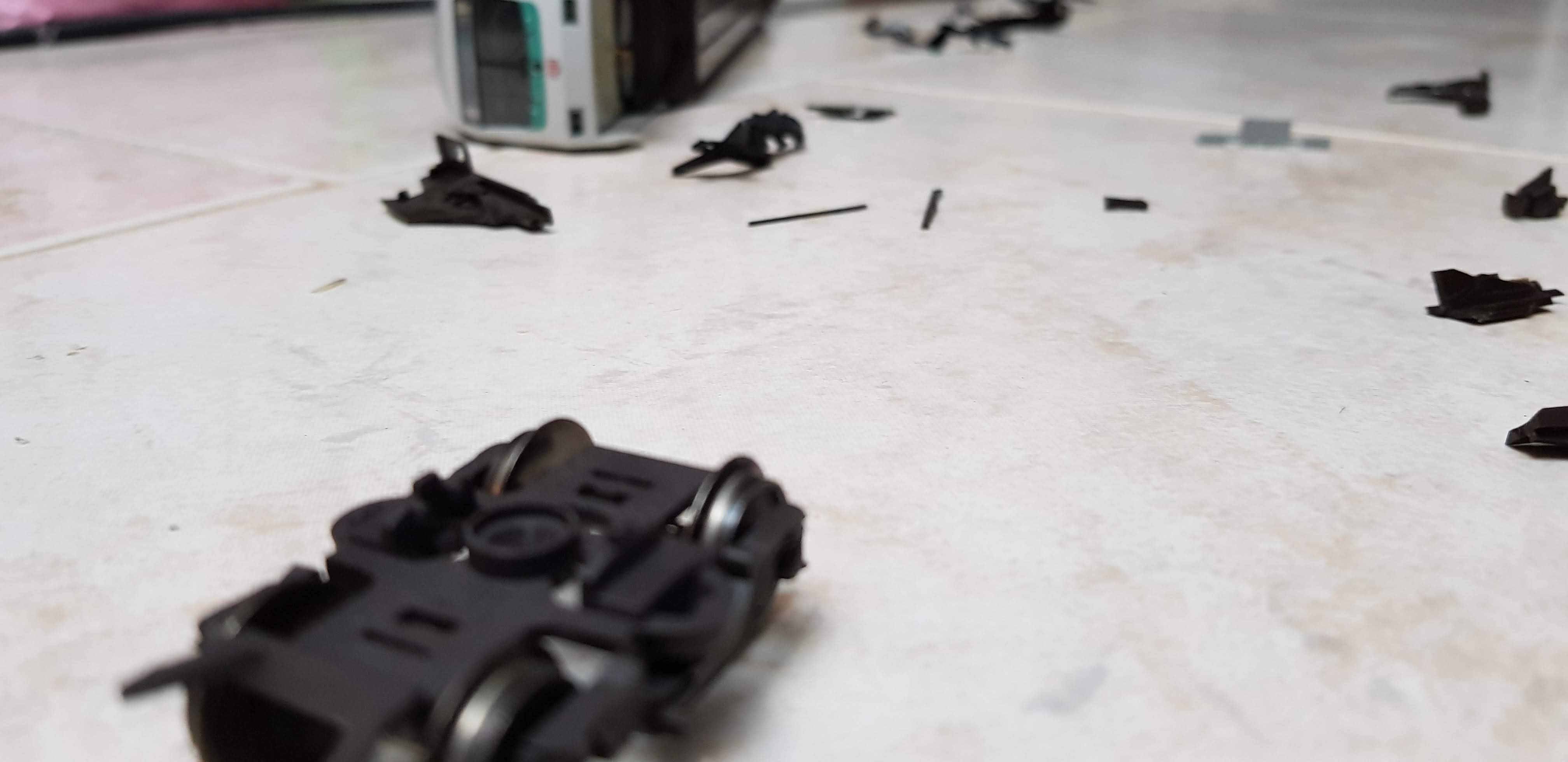

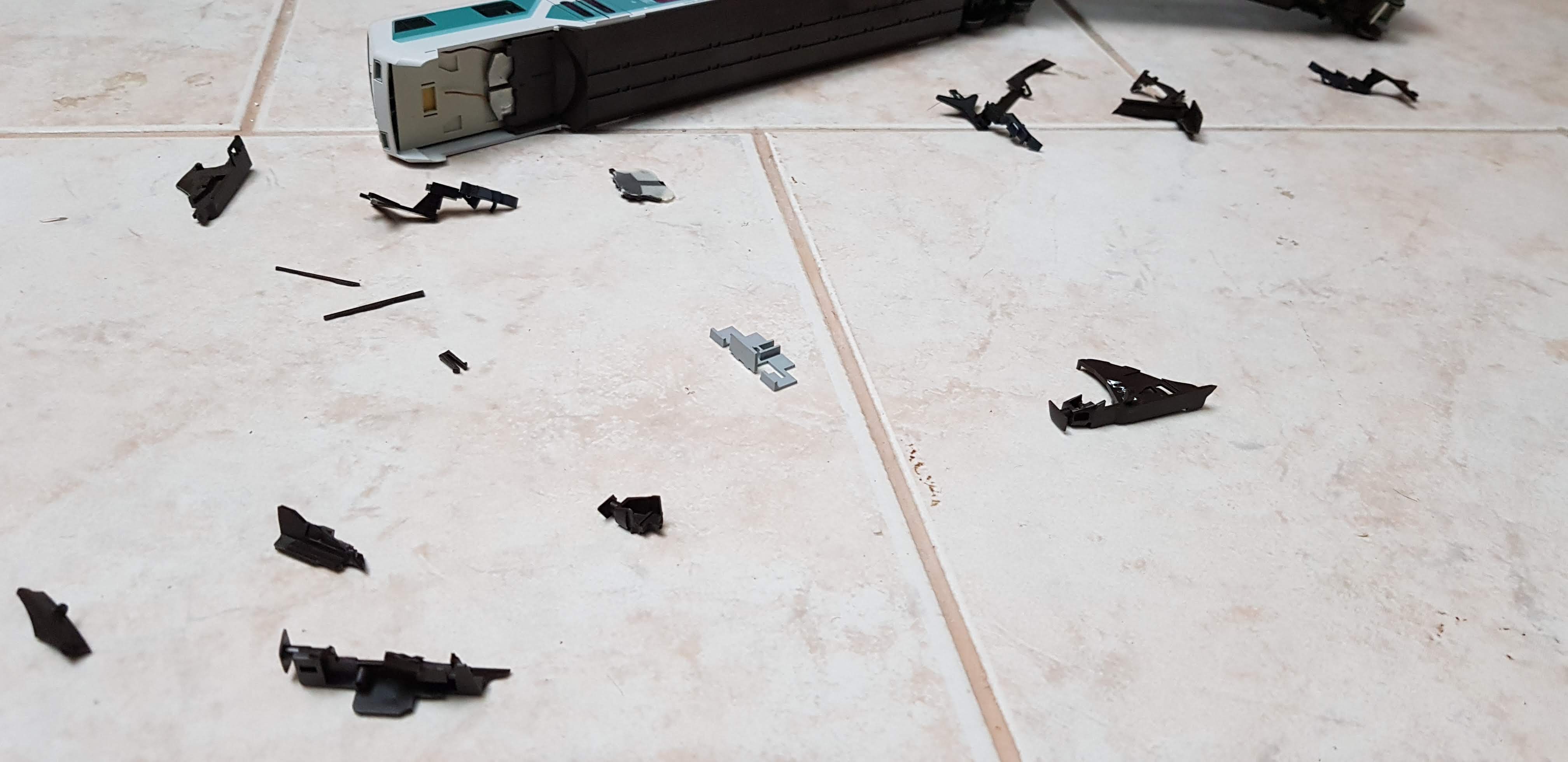

Вагонам был причинен существенный ущерб (фото прилагаются).
Сейчас советом директоров ModelRailroad LLC. было принято решение восстановить вагоны и вернуть их в эксплуатацию.
Технические эксперты :ugeek: :ugeek: :ugeek: изучив обломки и поврежденные вагоны пришли к выводу :geek: : "Та ну его нафиг", собрать этот пазл не возможно :shock:

По поврежденным вагонам если все обломки есть и ничего не утеряно собрать не вижу
проблем.Я и страшнее собирал. :roll:

Поддержу Дениса. Судя по фото - обломки довольно крупные. Их можно склеить (особенно если не видно будет этот элемент).

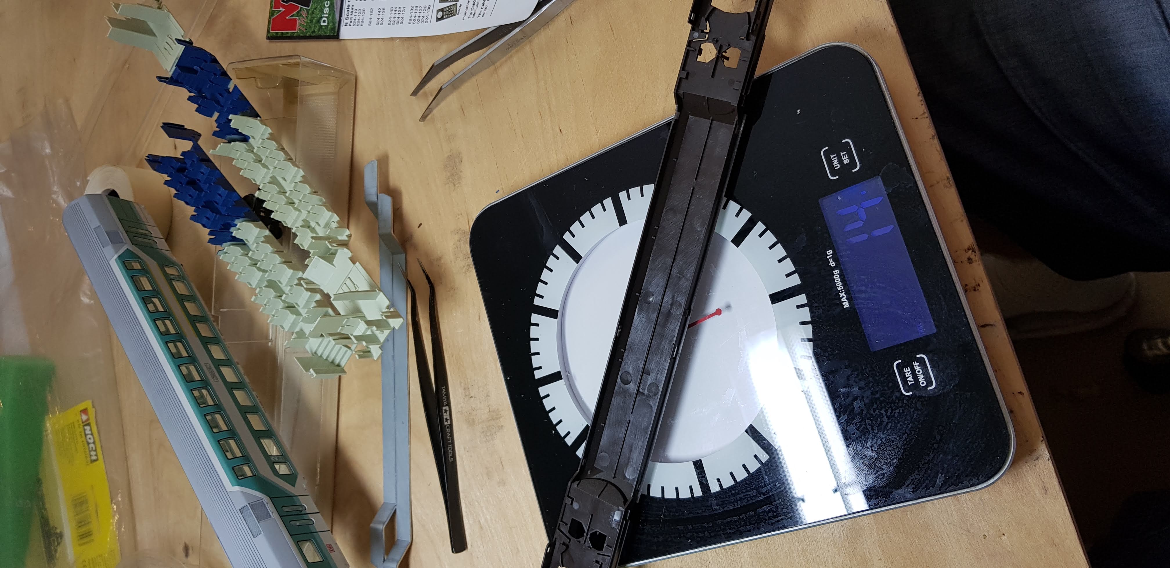

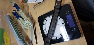

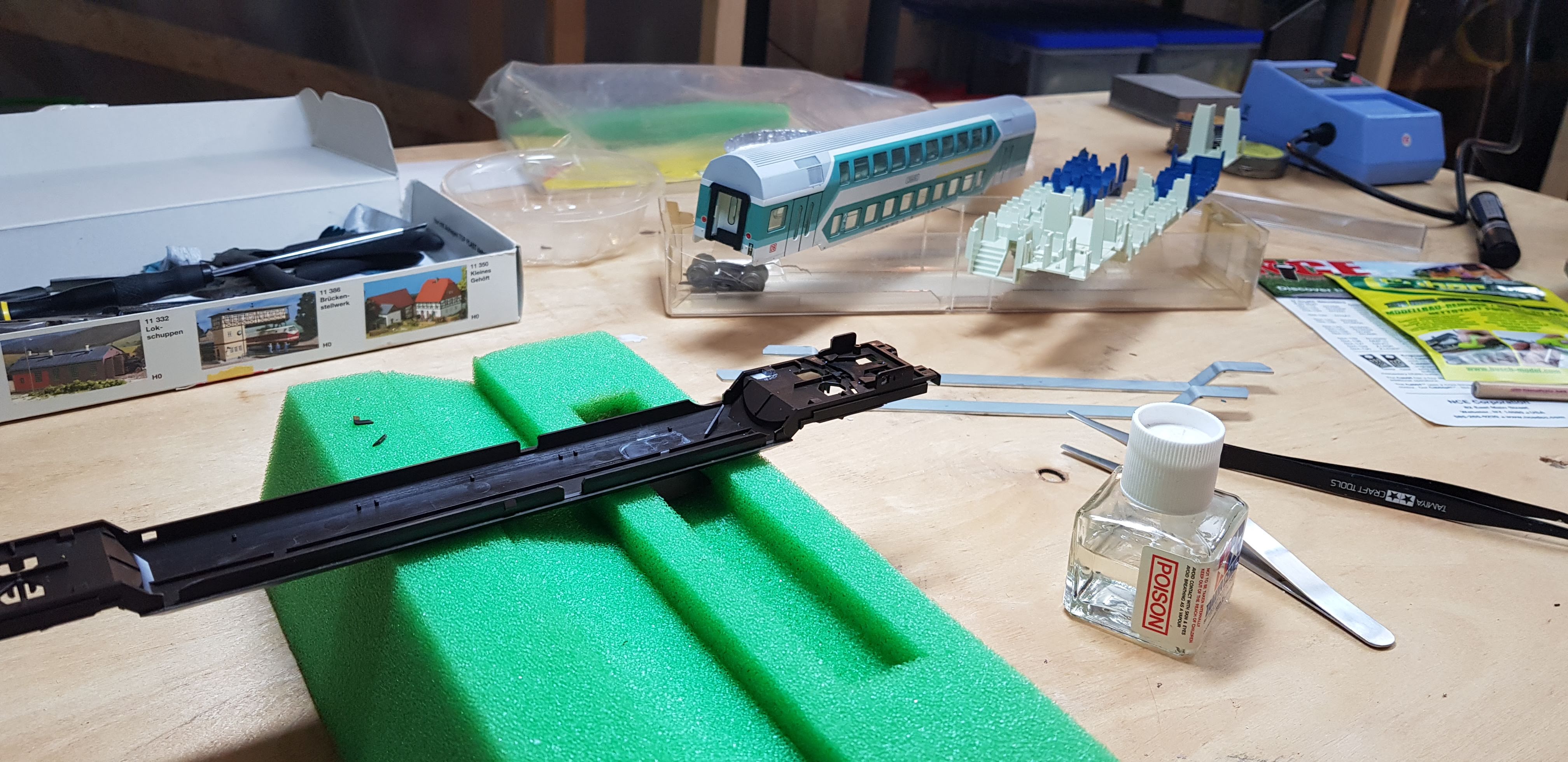

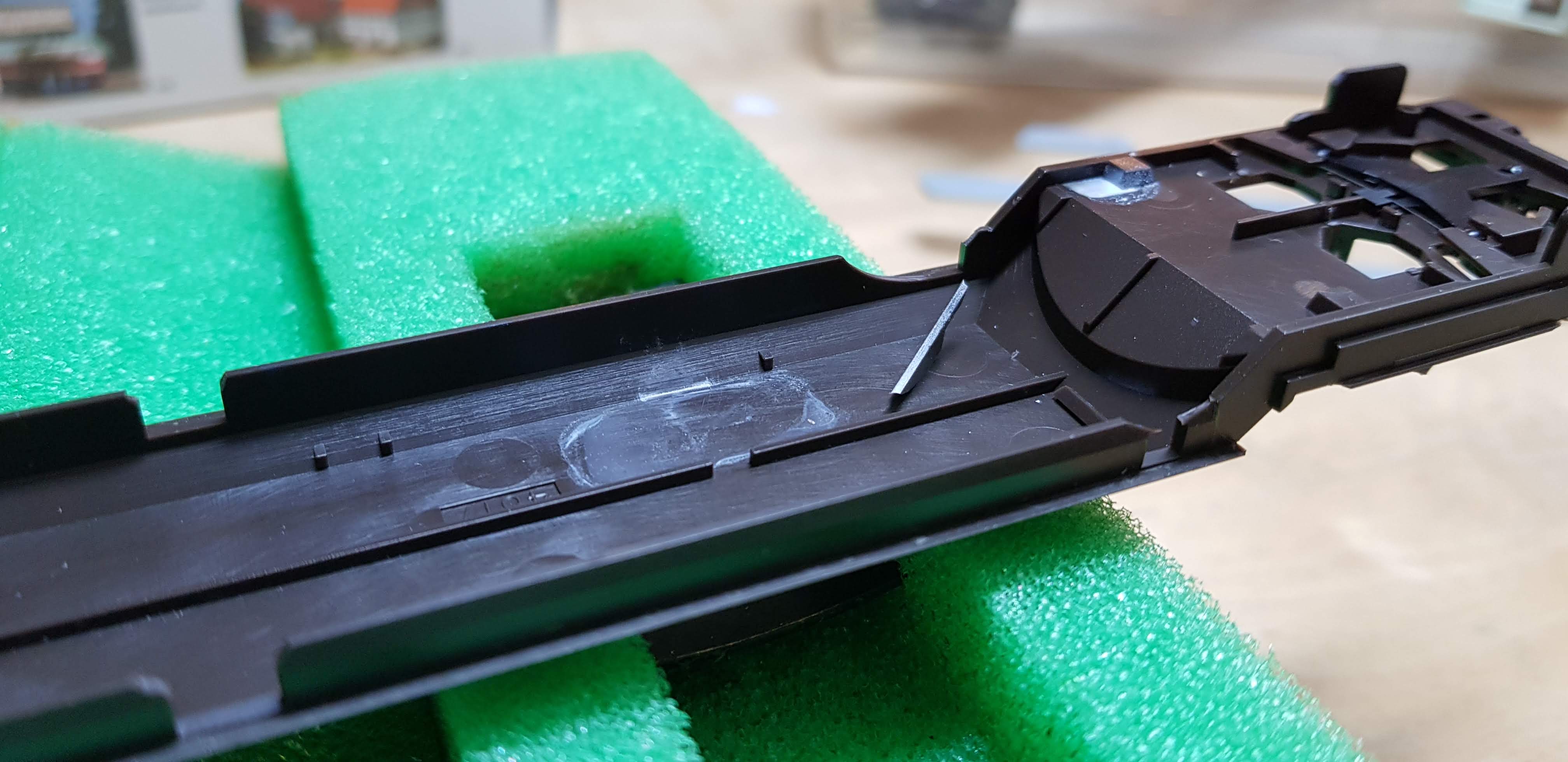

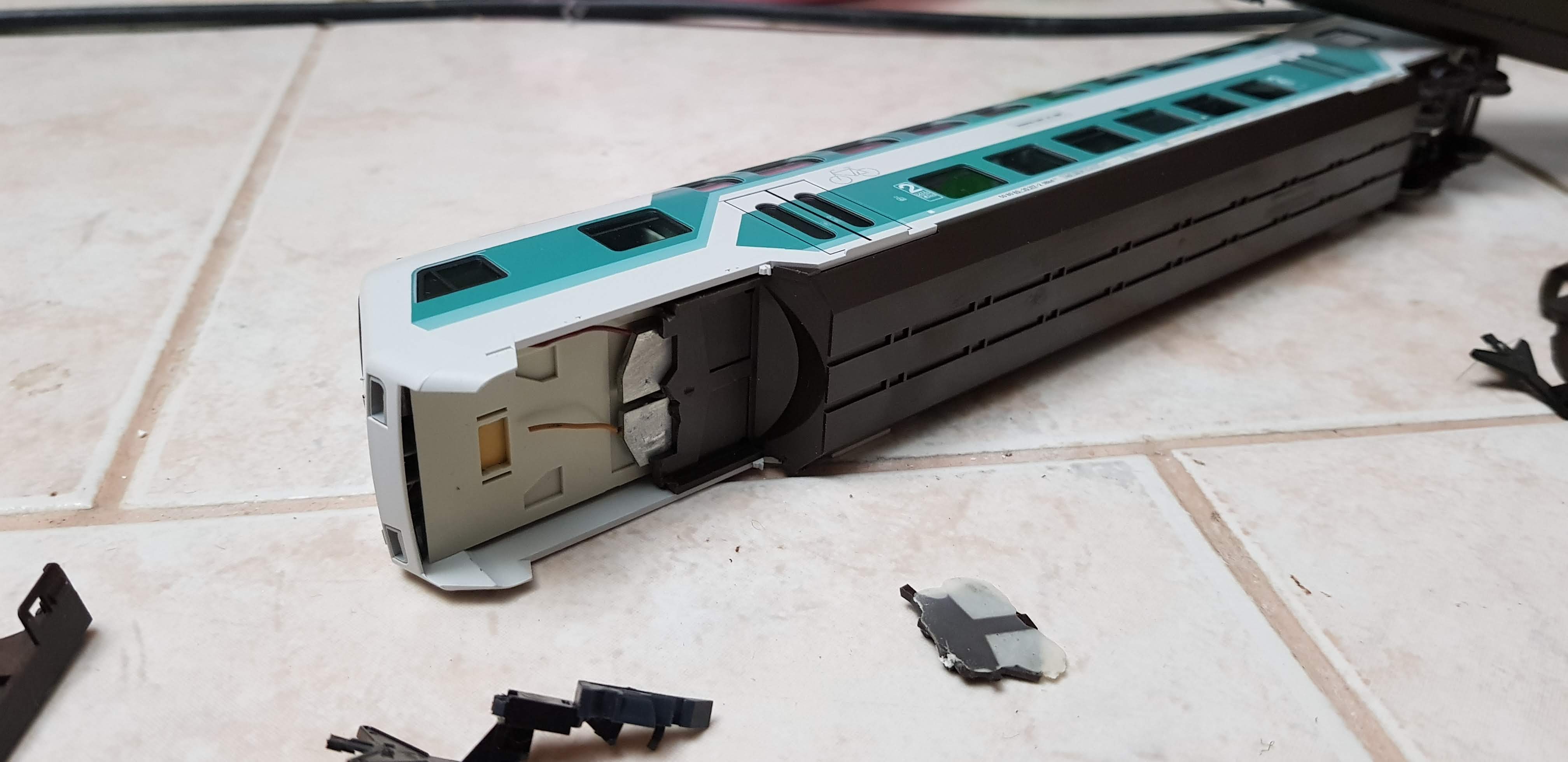

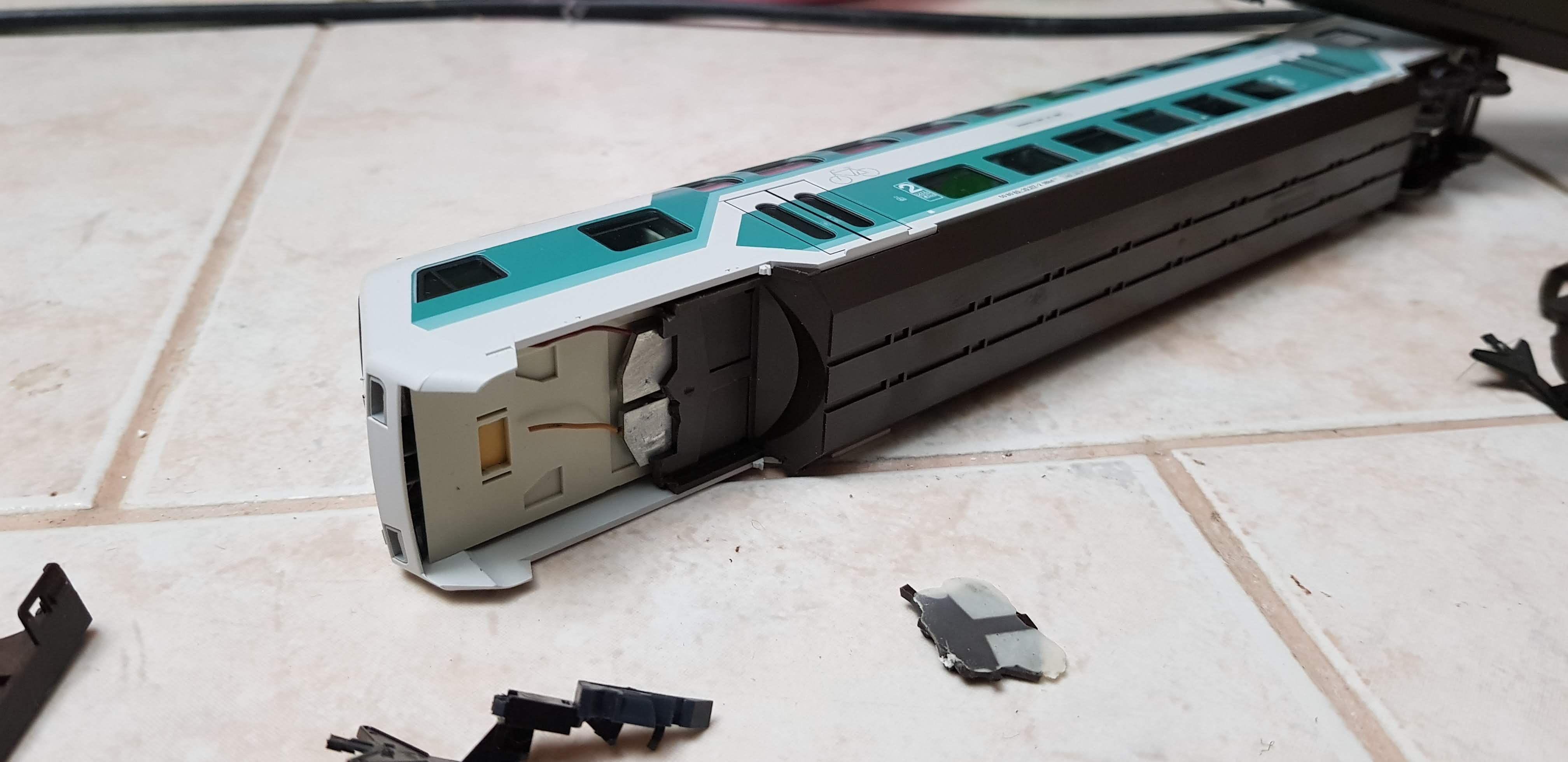

Разобрал единственный уцелевший вагон, но и в нем оказалось несколько поломок.
То ли от старости, то ли специфика материала такая, но пластик очень хрупкий. Несколько элементов крепления сломал сам, несколько уже были поломаны, Хорошо что обломки остались внутри корпуса.
В общем с помощью клея TAMIA все приклеил, вроде держится.
При разборке вылетела пружина сцепки, чем можно заменить?
поломки
поломки
вес важен для печати, 5 грн/г

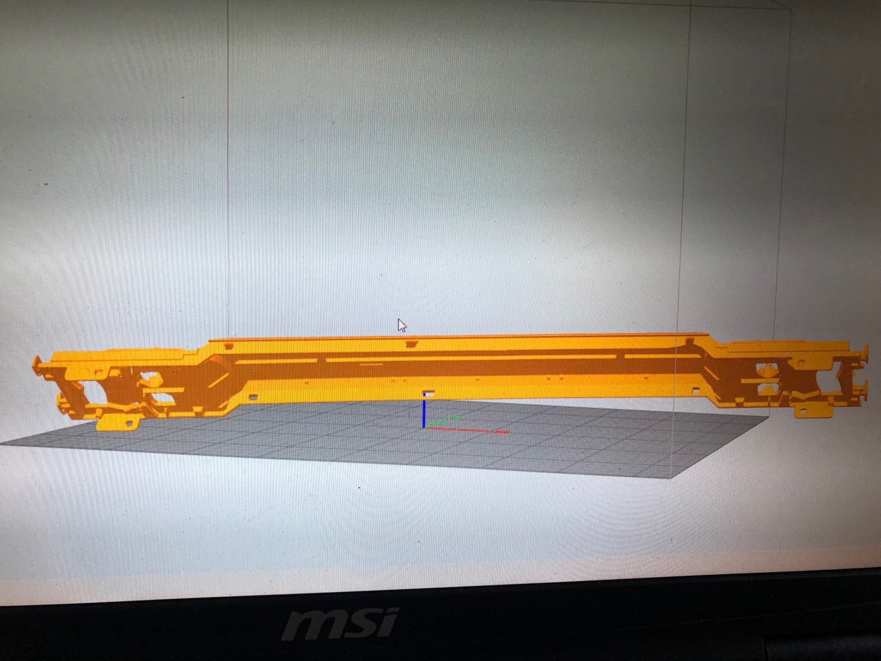

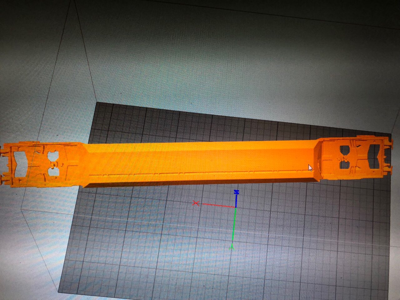

А вот и файл для печати прислали.
Повідомлень: 3232
Has thanked: 1268 times
Been thanked: 477 times
Re: Восстановление вагонов с помощью 3D печати
Круто :shock: Почти как оригинал!
Вилен нарисовал? ;)
П.С. А файлик сюда выложите? :roll:
