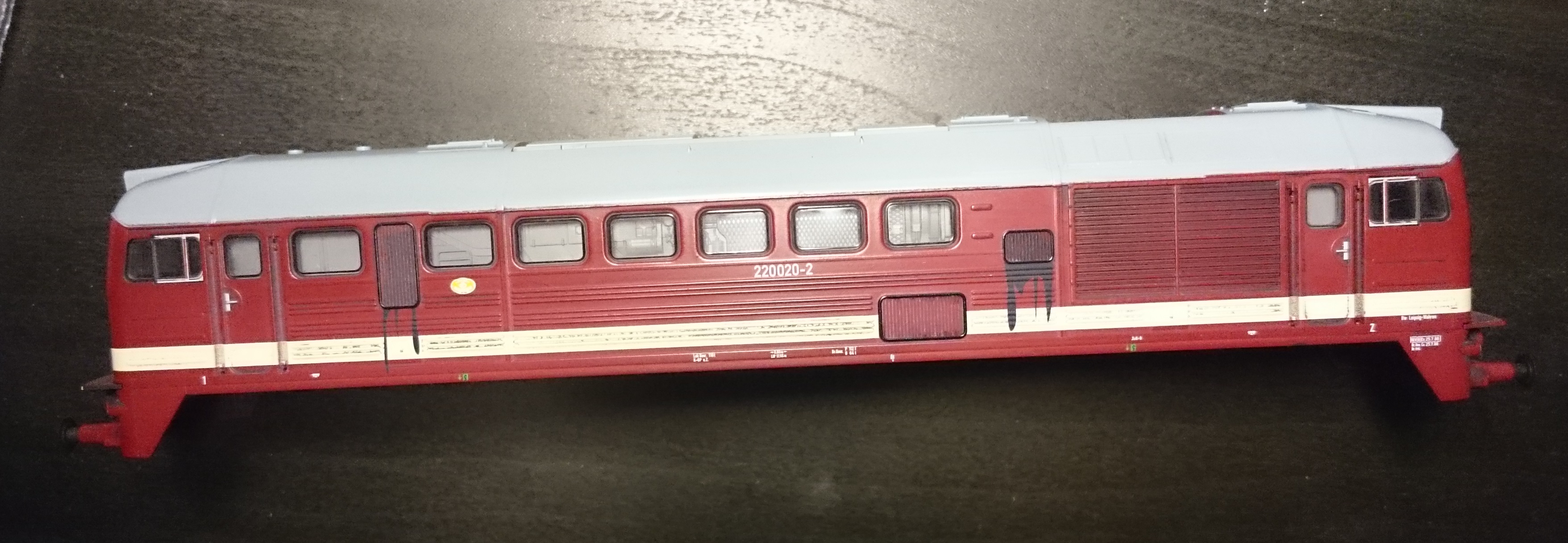

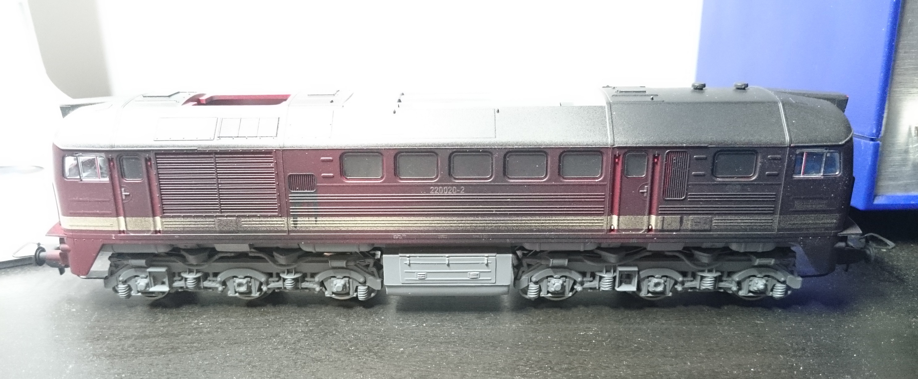

Чем дул крышу?Оттенок правильный,но так и просится старение.

Дул баллоном от Хумброл. Старить не буду - не умеюStinky писав:Чем дул крышу?Оттенок правильный,но так и просится старение.Также интересны

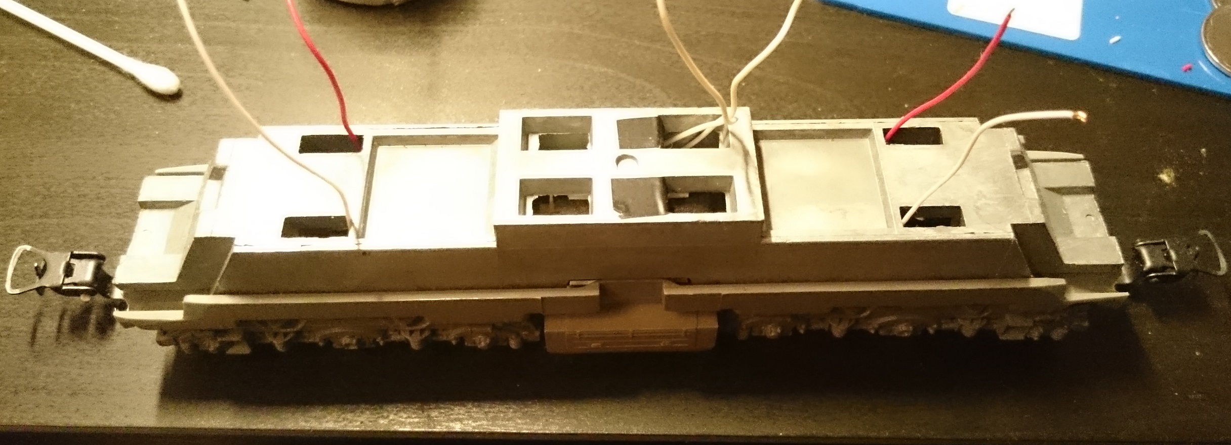

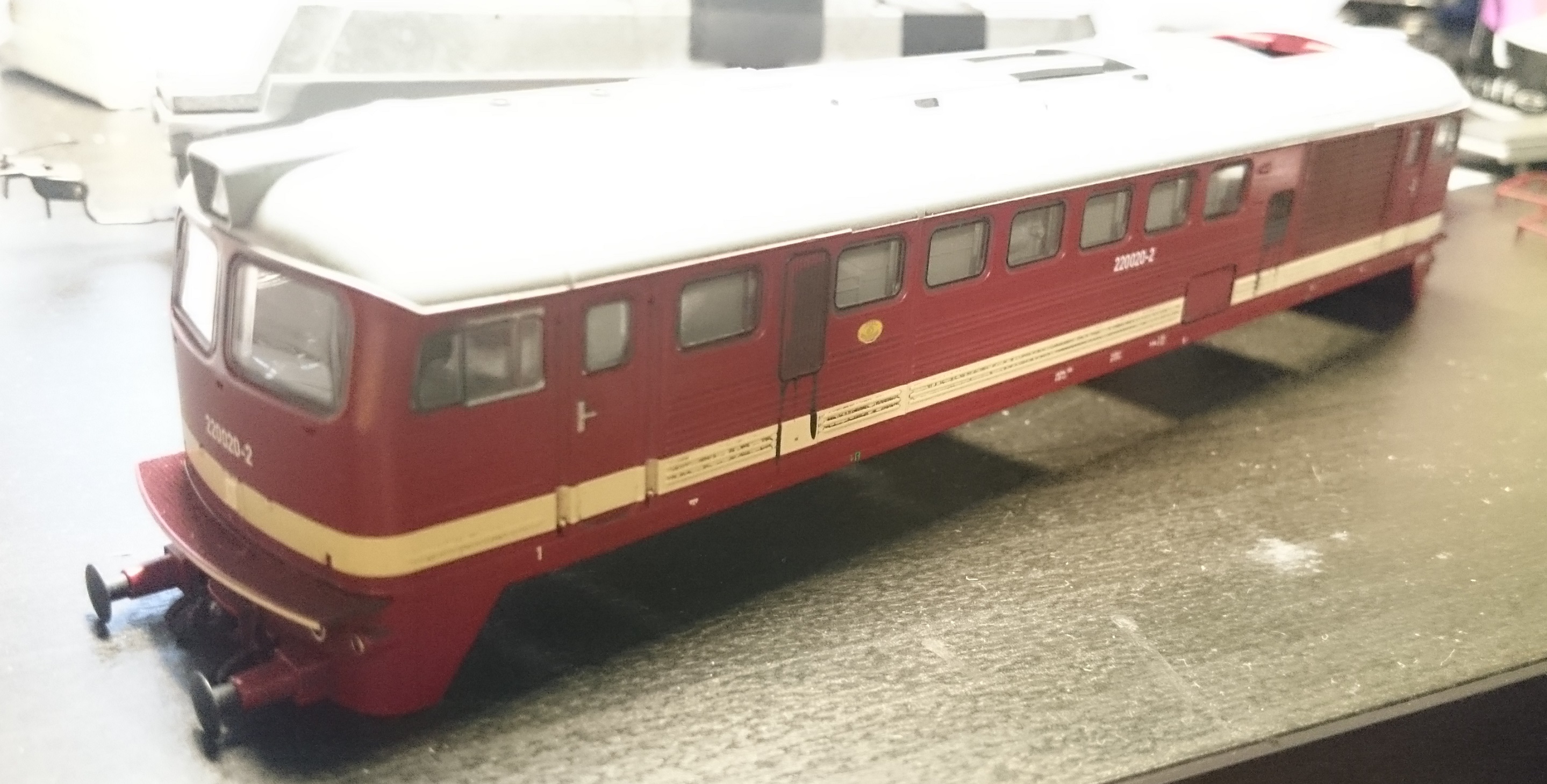

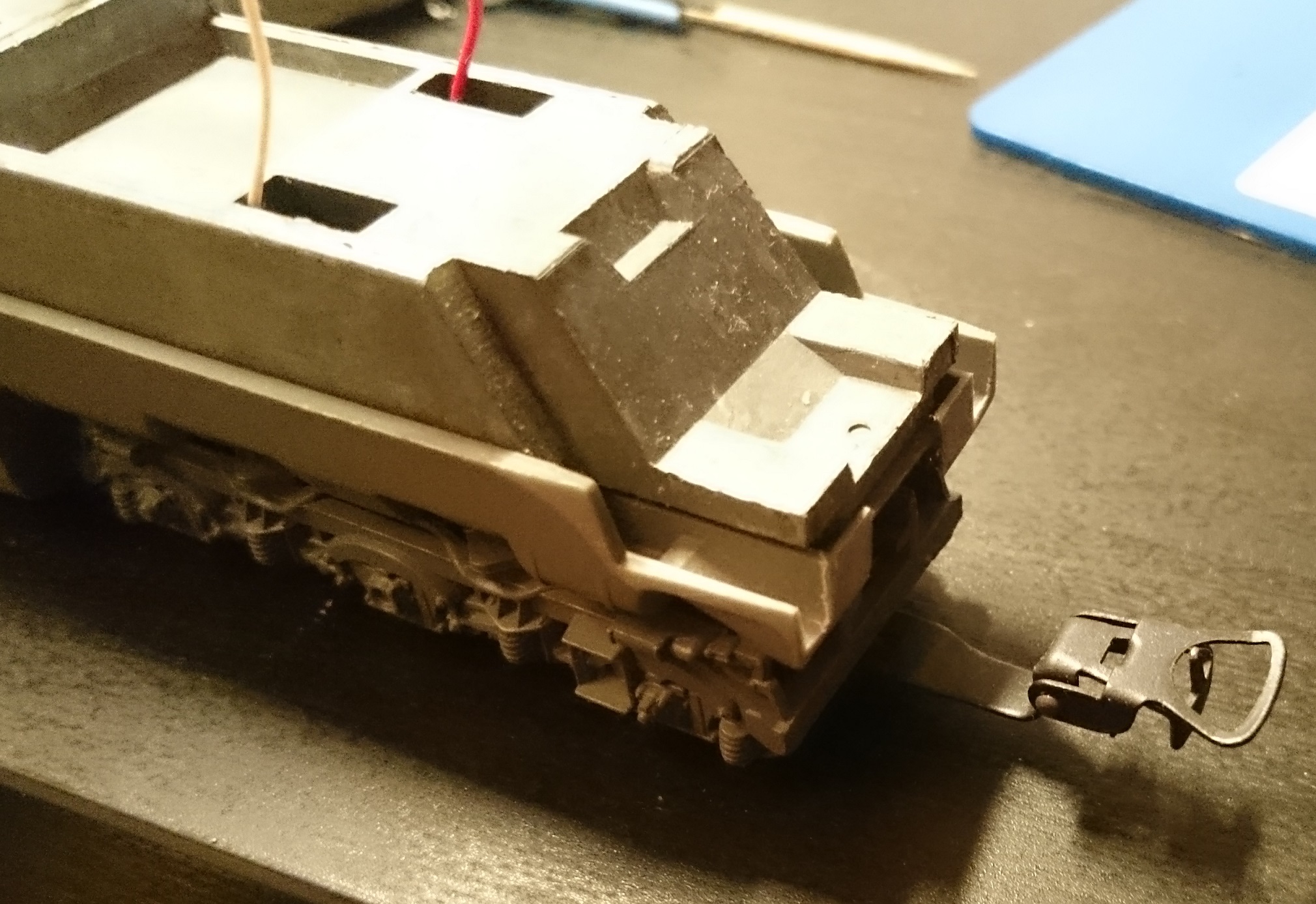

Работы немного продвинулись. Подвернулся неплохой (правда загаженный от завода) Роковский корпус (спасибо SERIK) и я решил натянуть его на имеющуюся ходовку вместо родного. Он и по деталировке лучше и по внешне мне нравится больше.
Итак, первое что пришлось сделать - это срезать родной крепежь корпуса и убрать полностью деталь с токоведущими ламелями с ходовки - вместо нее запаял провода. Тест-забег прошел успешно: Затем началась подгонка. Срезал непонятно зачем выступающие наплывы на раме ходовки: И вуаля - корпус сел как родной! В работе еще пара мелочей - но об этом потом.

Основательная переделка получилась. Интересно увидеть финал. Привезешь покатать?

Ай,молодэць!Хорошо ты скрещиванием занимаешся.
.Я все никак живьем подобный кузов не посмотрю.

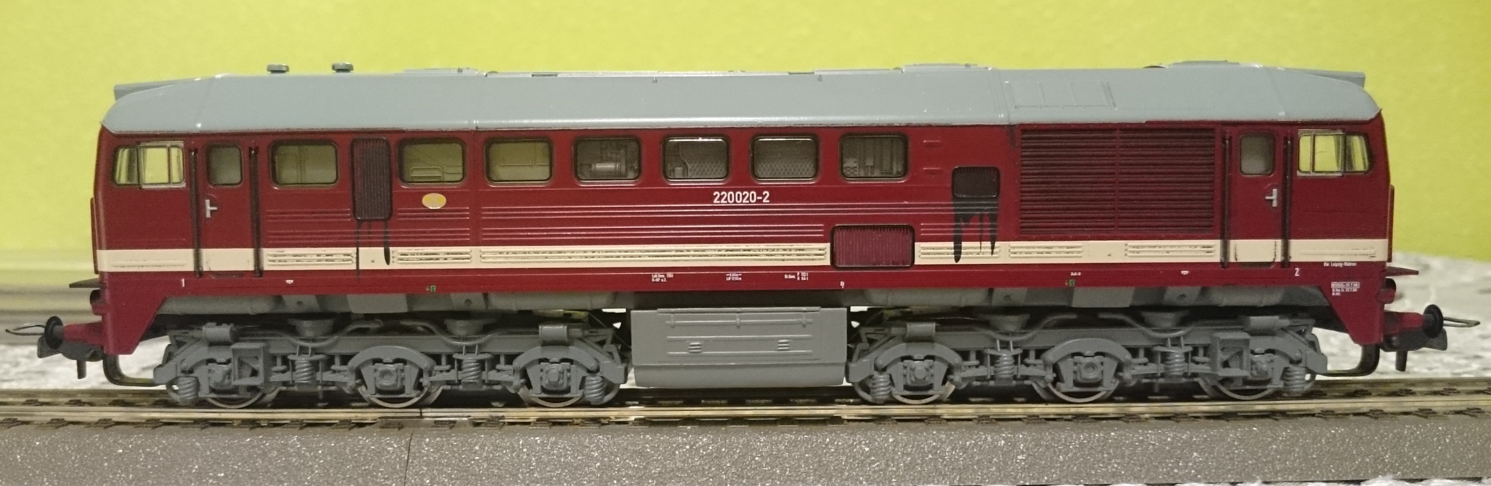

1. По совету ВиктОра осмелился смыть (точнее частично смыть) заводской загадинг с корпуса. Таки да - он снимается очень легко
Снимал не все - оставил легкие следы эксплуатации по корпусу. Крышу смыл полностью - грязная она меня почему-то раздражала
Спирт чуть все-таки успел прихватить родную краску, но в результате я получил еще лучший результат в виде легкого выцветания краски на солце. Мне нра!

О, продвижение
Вов, ну вроде все нормально смылось. Чуть вспышка (или лампа) засветила фотки, детально не видать. Но общее впечатление - то, что нужно. А вот про "распечатал" давай-ка подробнее!

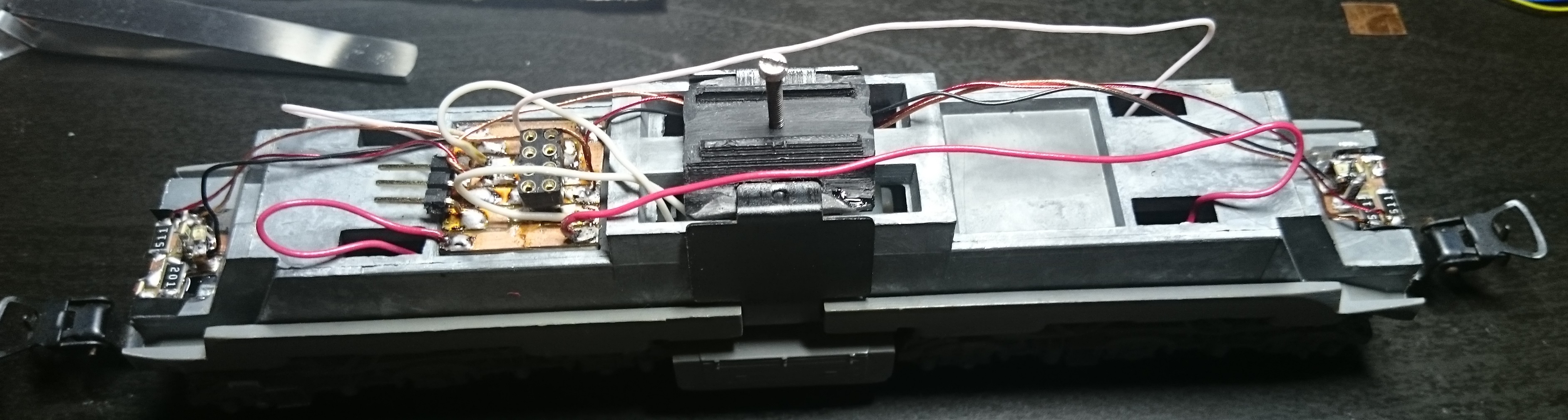

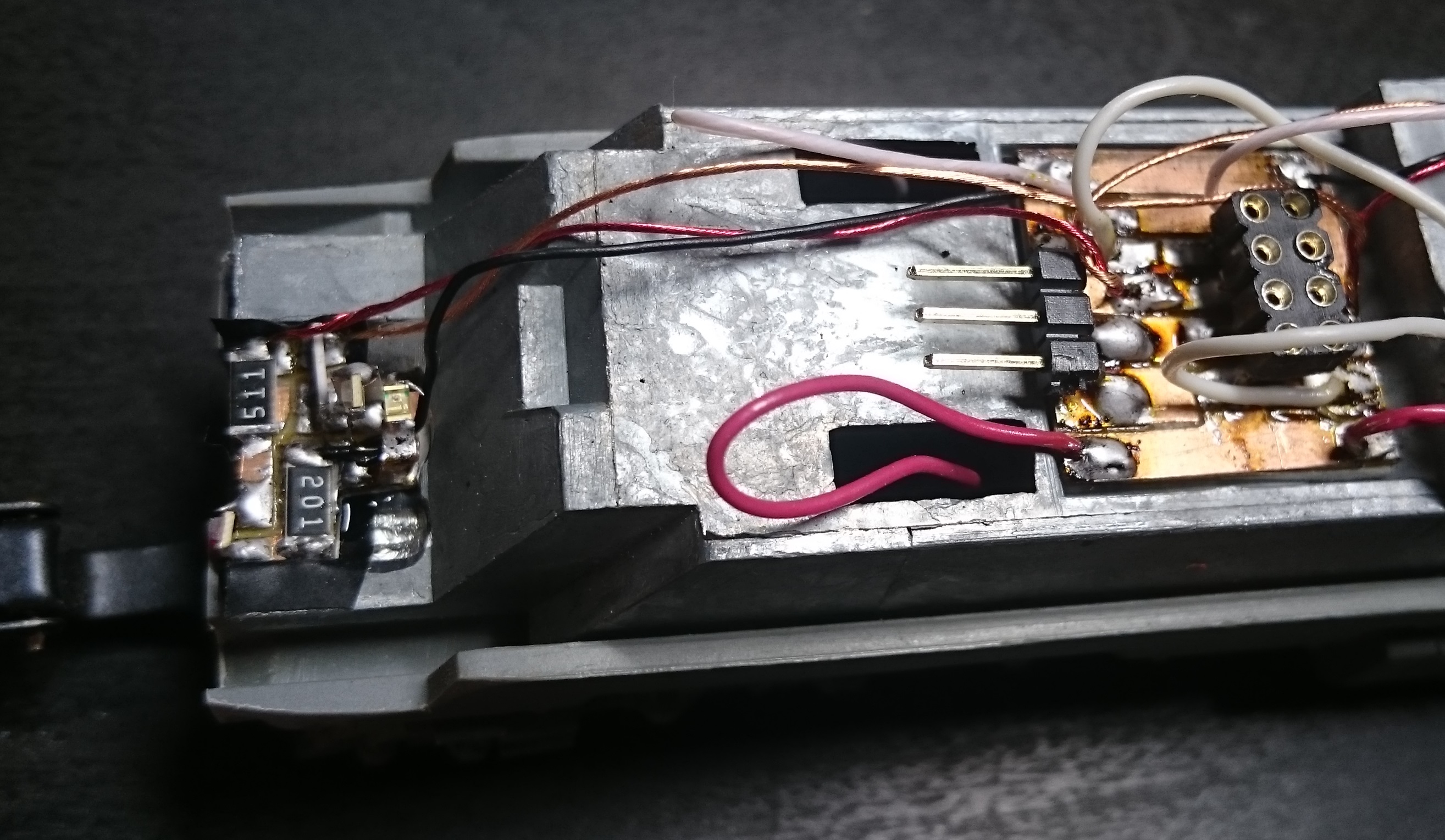

Работа не стояла на месте, а по чуть-чуть двигалась.
Процесс смысла фотографировать не было, ибо там было совсем понемногу.
Но зато сейчас на выходных выдалась возможность собрать наконец-то все до кучи.

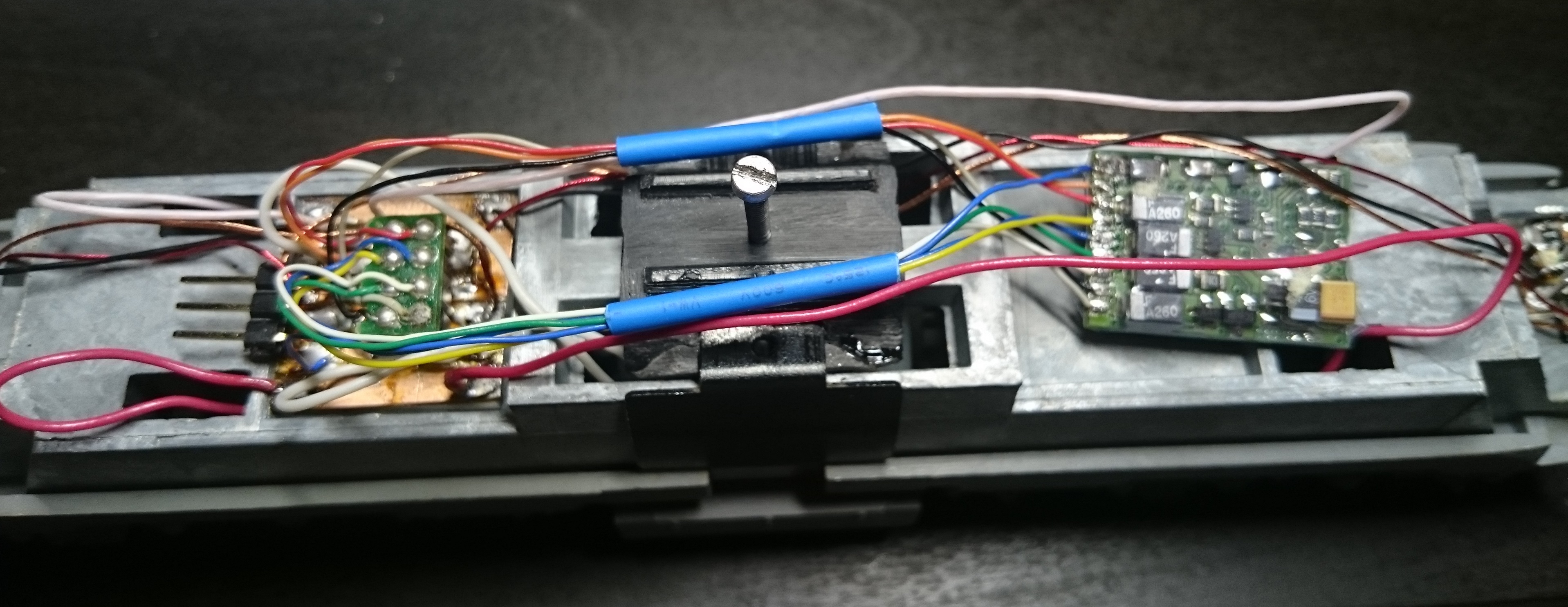

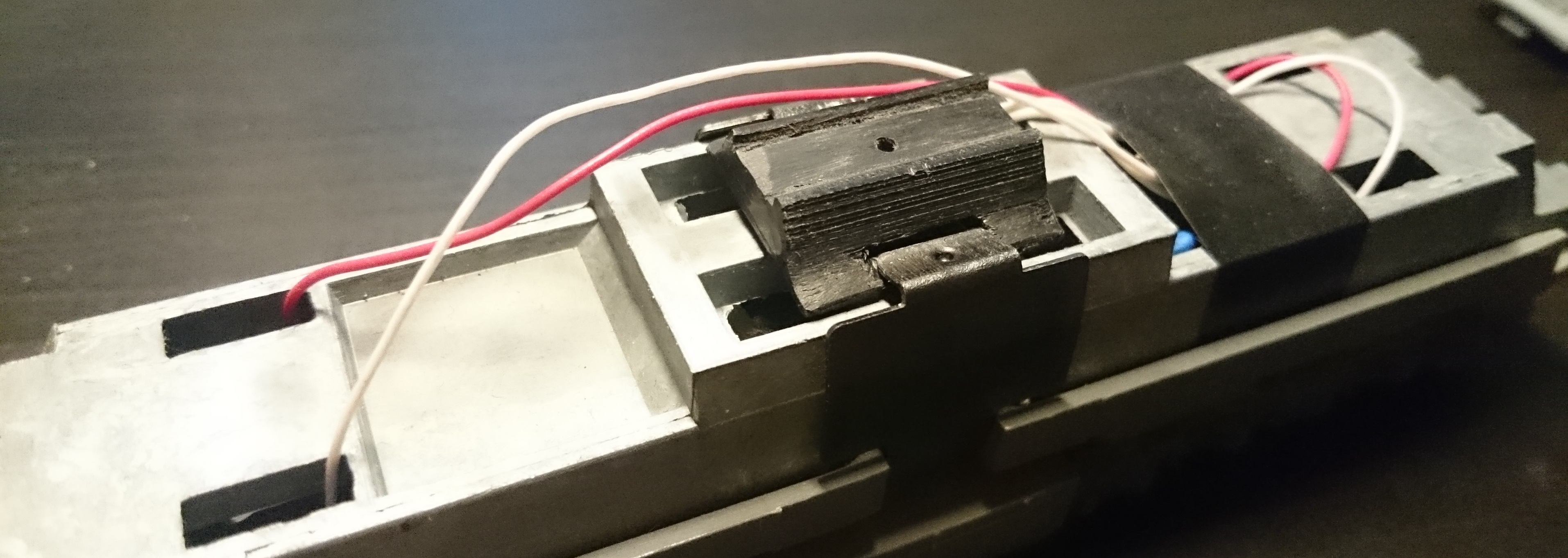

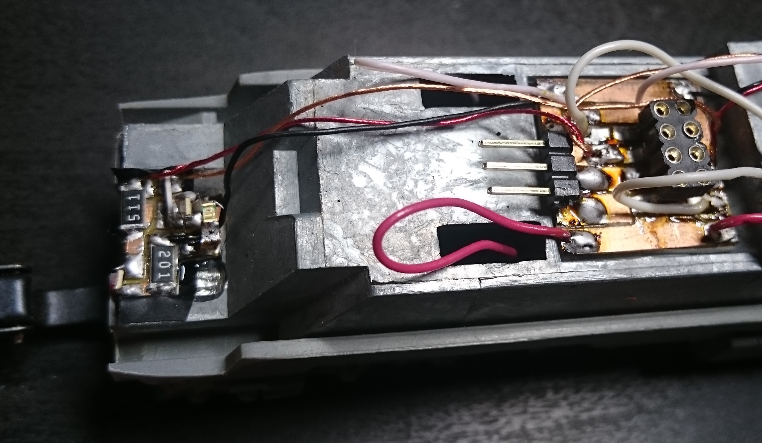

И вот что получилось: Платки света немного кривоваты получились из-за того, что головной свет надо немного приподнять по сравнению с уровнем основной платы. А также потому, что плата проектировалась под резисторы 0603, а они сильно грелись. Пришлось поставить 1210 на 0,5 Вт. Сделал плату с разъёмом 8-пин (все-таки решил, что он будет цифровой
) и разъёмом под корпус. В последнем я сделал свет в кабинах машинистов - соответственно F1 и F2.

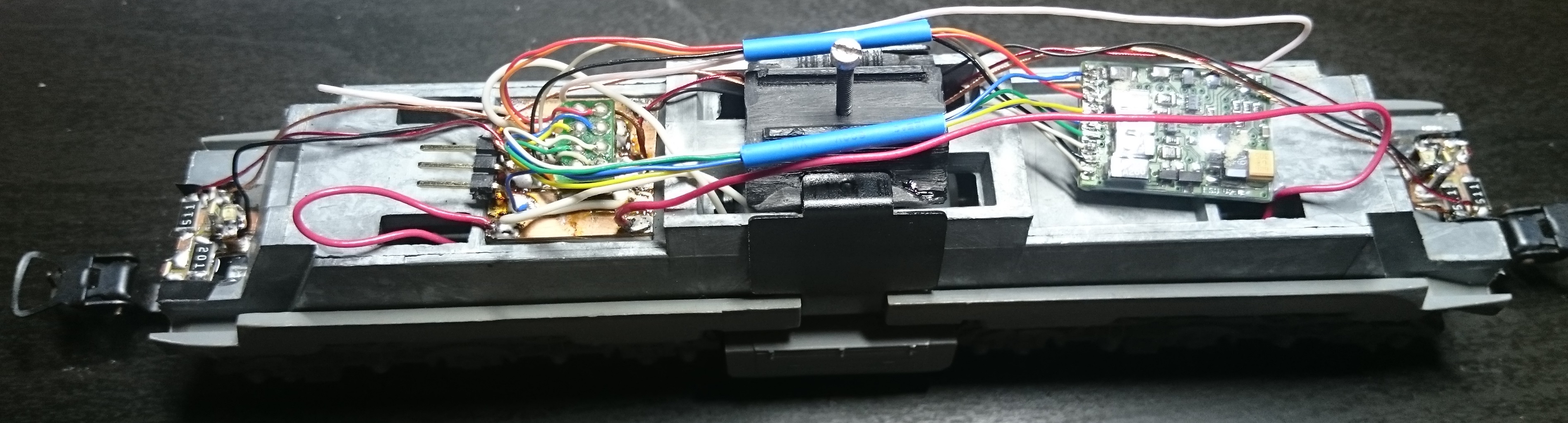

Вместе с установленным декодером это выглядит так: Благо, в локомотиве до едрени свободного места - поэтому работа с размахом
Можно было даже звук запилить.
Между прочим - обнаружил источник визжания. Это шестерня, в которую упирается кардан - она болтается на валу и создает вибрации. Обильное смазывание ее густой силиконовой смазкой - еще снизила уровень шума. Теперь слышно только небольшое потрескивание редукторов.

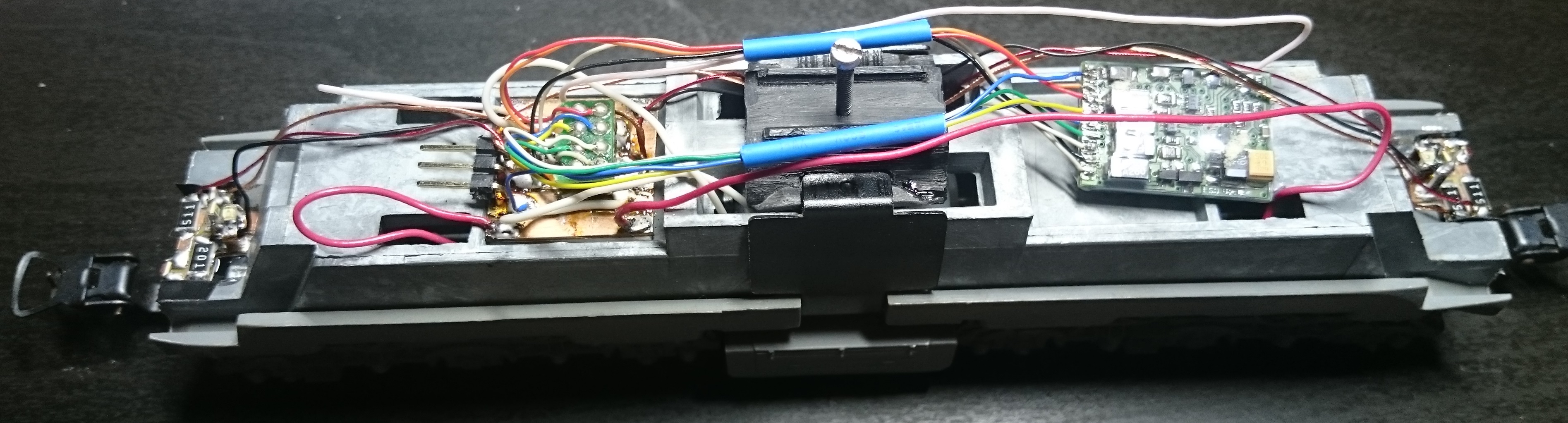

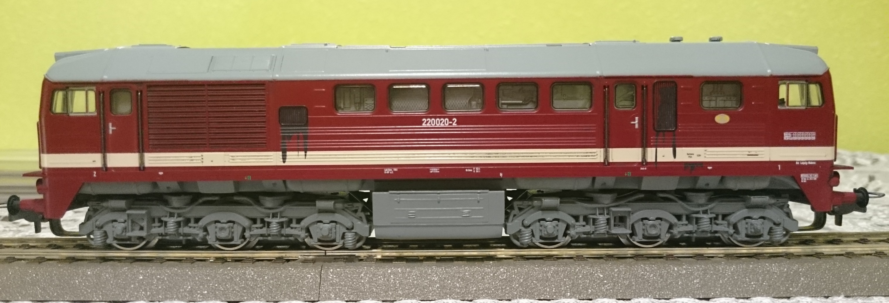

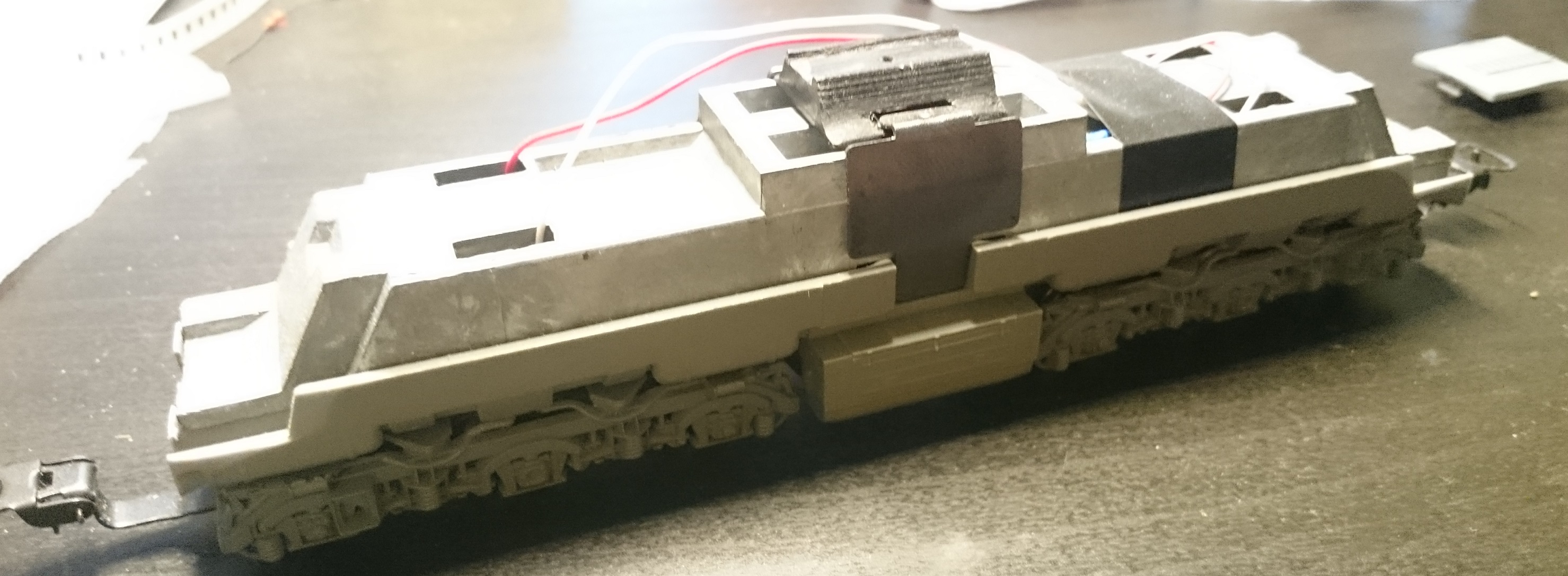

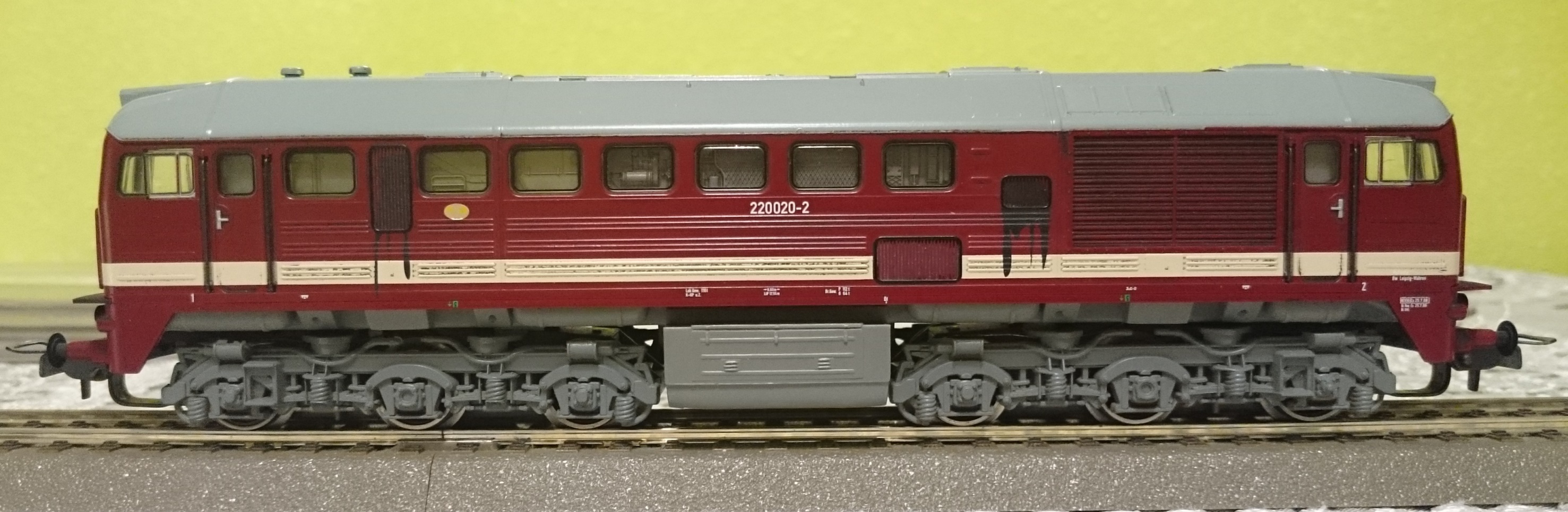

Ну и так чтоб не откладывать в долгий ящик - предварительная сборка и тестовый забег.
Кстати, хочу попросить обладателей заводской машки померять величину зазора между топливным баком и кузовом. Мне интересно на сколько я промахнулся с посадкой.

Вов, хорошее продолжение. От визгов и рева старого "Гутзольда" почти ничего не осталось. Шум очень умеренный. ЗАчет
Вдогонку, допишу в сообщение: мерял по "Роко". Если ты имел ввиду "обладателей заводского Гутзольда", то сорри, что ввел в заблуждение
Визуально, на глаз - попал как надо. Мои цифры: 3 мм. в центральной части бака (она выше из-за крышки аккумуляторного отсека). И где-то 3,5 - 3,8 мм. с краю. Утром при хорошем свете и на свежую голову еще раз могу померить.Кстати, хочу попросить обладателей заводской машки померять величину зазора между топливным баком и кузовом.

Довольно хороший результат ремоторизации и цифроскопии.
На малых и средних силикон себя оправдывает.
На повышенных скоростях старина Гутз, конечно, напоминает о себе.
Малый ход и уверенный токосьем.
Отлично поработал!

Спасибо!Stinky писав:Довольно хороший результат ремоторизации и цифроскопии.На малых и средних силикон себя оправдывает.
На повышенных скоростях старина Гутз, конечно, напоминает о себе.Малый ход и уверенный токосьем.
Отлично поработал!
Да - на высоких оборотах шума будет побольше, но все равно меньше, чем было
Кстати да, токосьем я тоже слегка переделал - подпоял проводки вместо контактных пластин. После этого токосьем стал в разы увереннее даже на обесточенной стрелке.
Спасибо, камрад! Как раз то что нужно былоMuton писав: Мои цифры: 3 мм. в центральной части бака (она выше из-за крышки аккумуляторного отсека). И где-то 3,5 - 3,8 мм. с краю. Утром при хорошем свете и на свежую голову еще раз могу померить.
