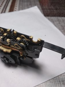

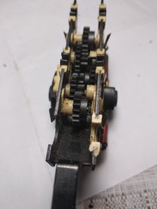

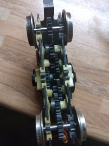

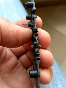

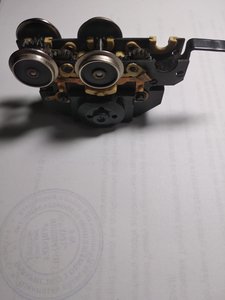

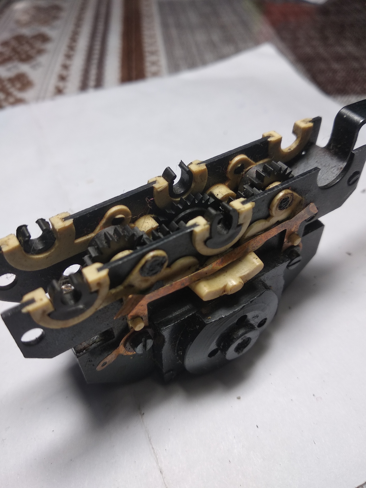

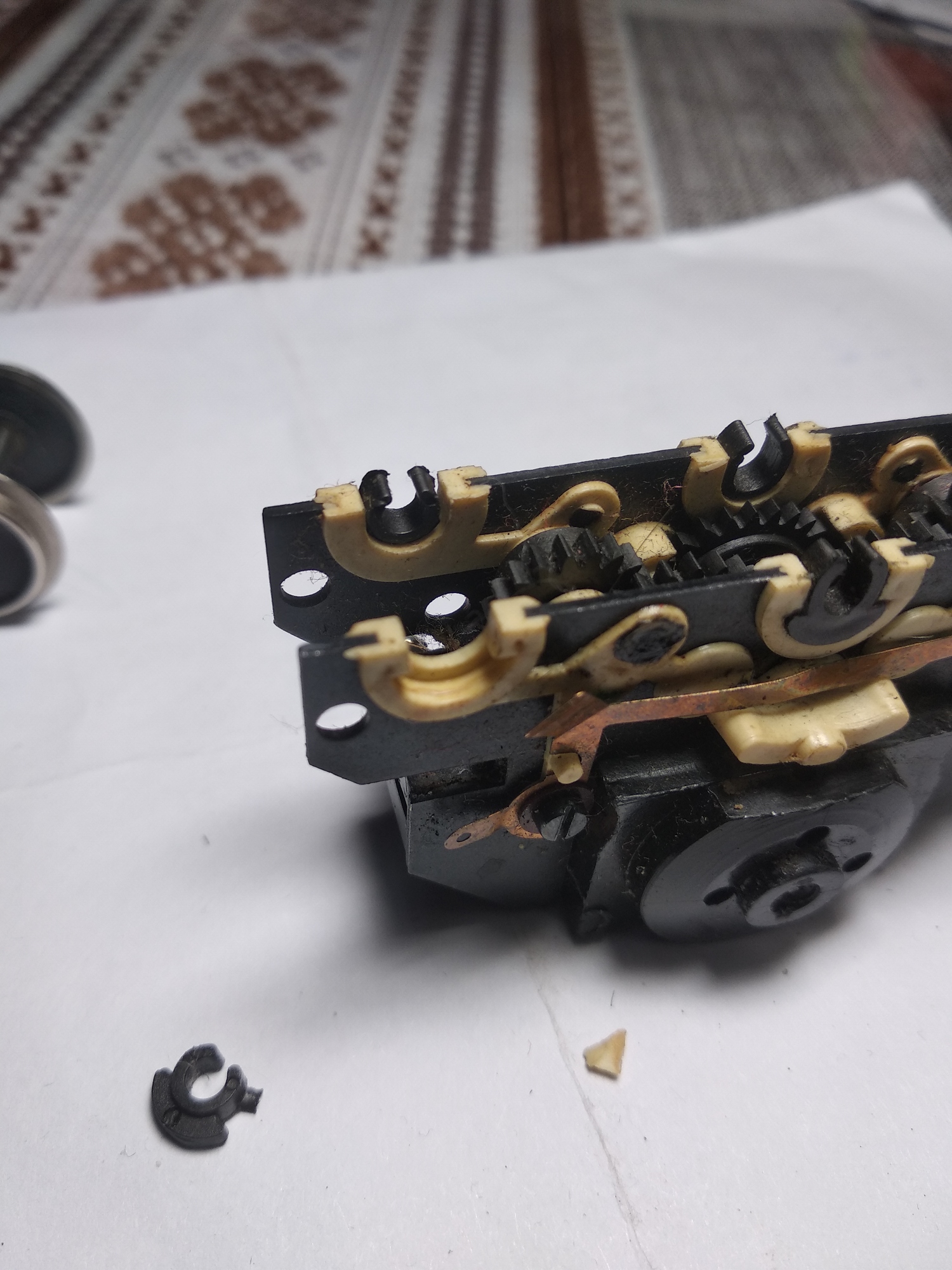

Уважаемые коллеги,прошу вашего совета по ремонту тележки М61. из чего сделать "буксы" куда вщелкивается ось и как восстановить посадочное место под "буксу" прилагаю фото для ясности. Заранее благодарю.

А снизу можно фото, чтоб толщину пластика понимать

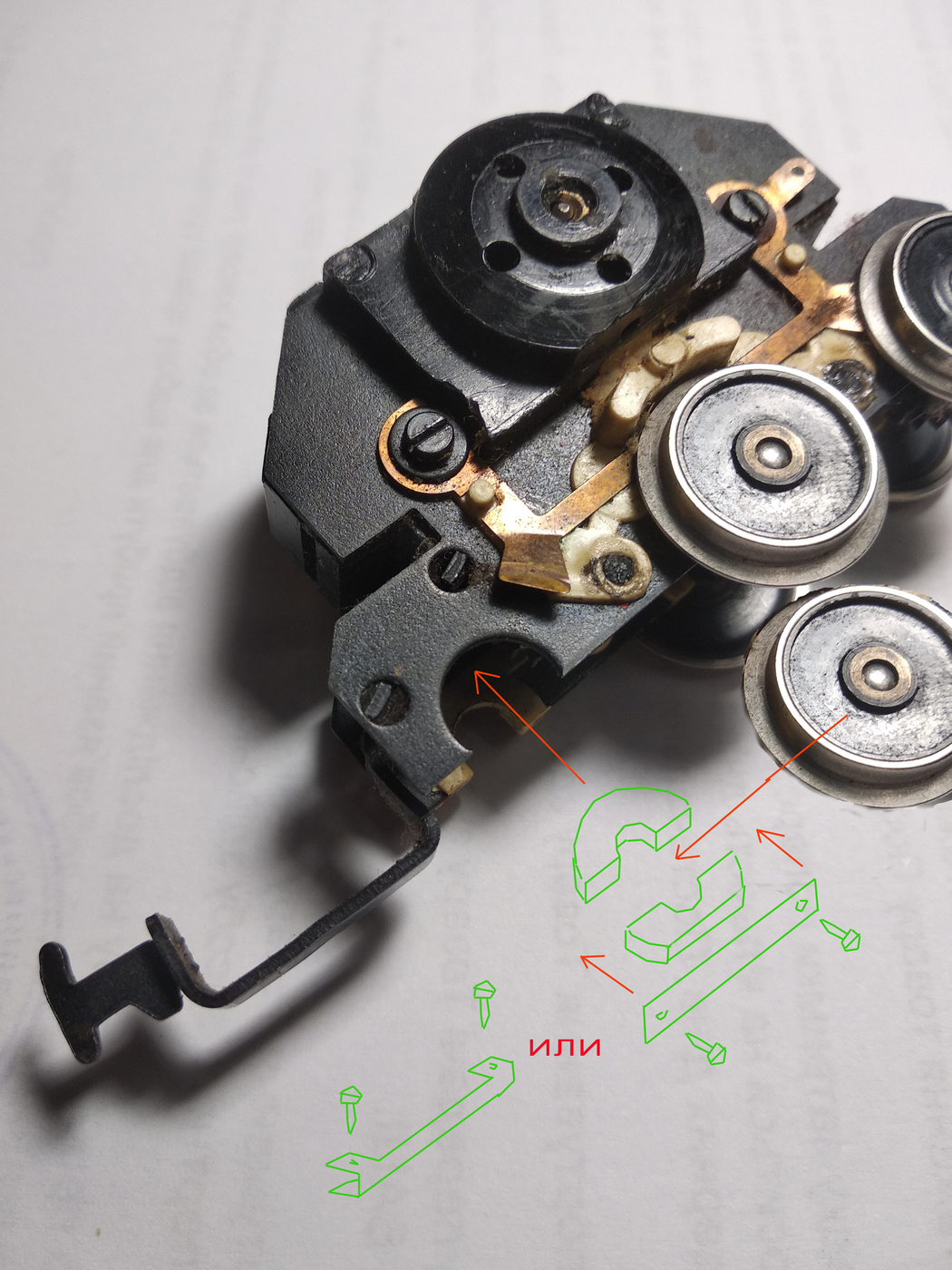

Я бы сделал так:

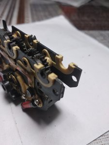

Боковины тележки из металла толщиной 0,5-0,7мм

Тяжелый случай,конечно. :? Я бы из полистирола клеил посадочное гнездо.
Это при наличии вставного сальника под ось,конечно. :roll:

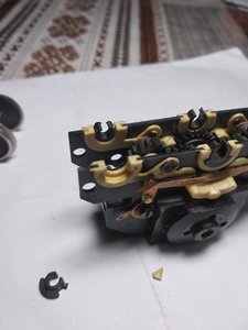

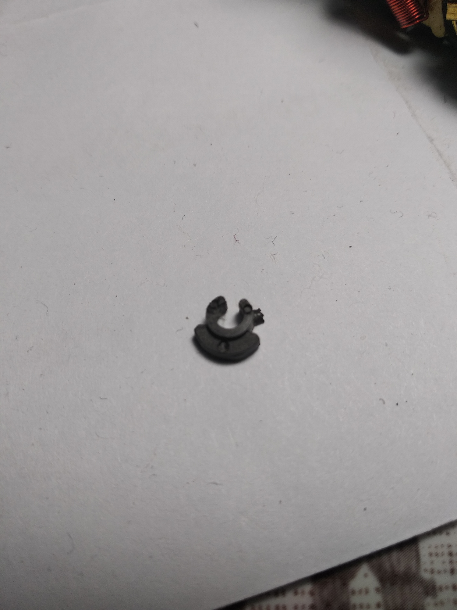

А сальник где взять или из чего изготовить?

У тележки средняя ось "ленивая"?
Позаимствовать штатное крепление оси с неё.
А на малоответственной средней уже кустарничать.
Если есть фторопласт, то сделать подшипник из него.

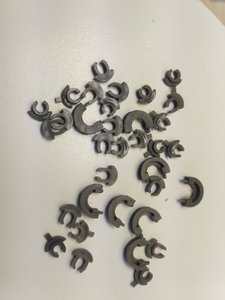

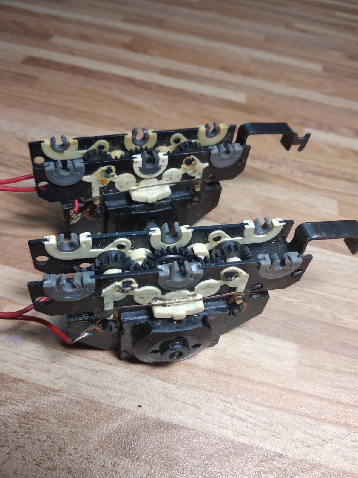

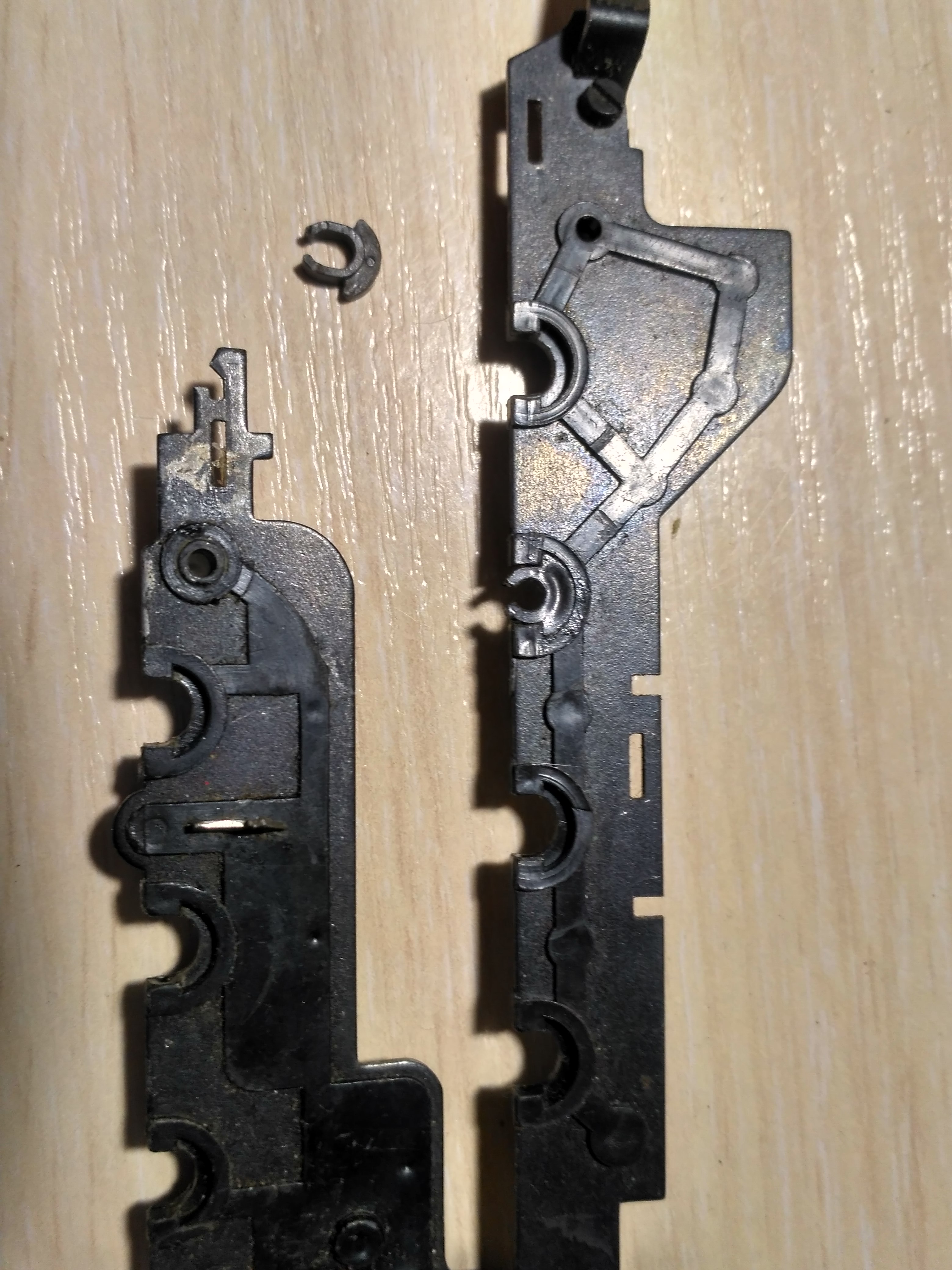

Сфотографируйте пожалуйста недостающую деталь отдельно. Вопрос можно решить.
Есть 2 способа : - откопировать и отлить либо поискать на собственной барахолке.

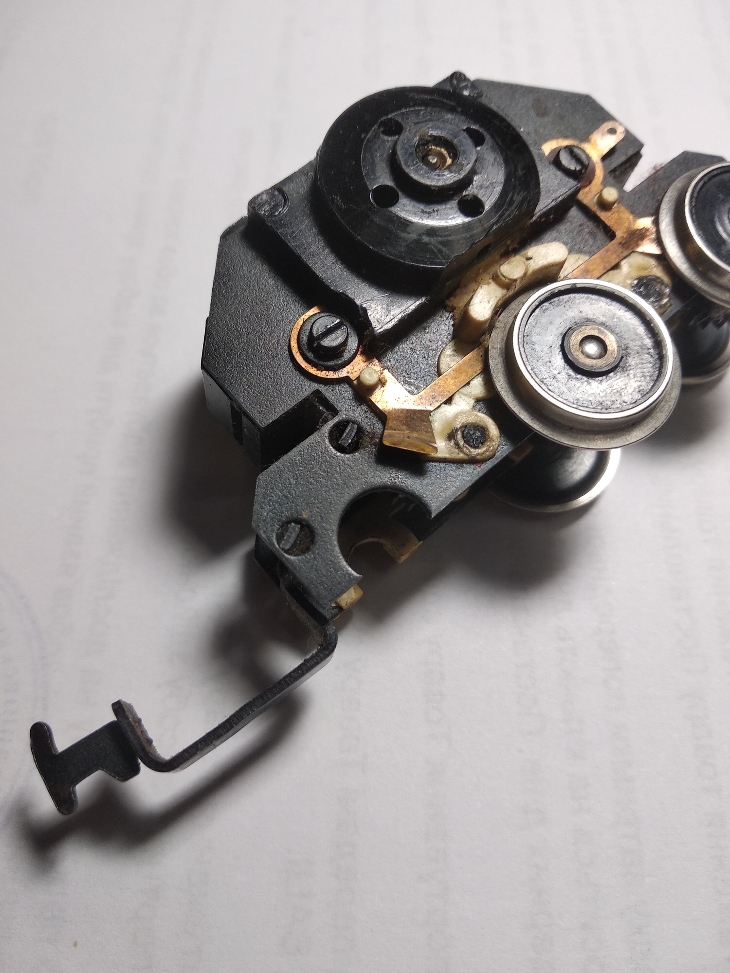

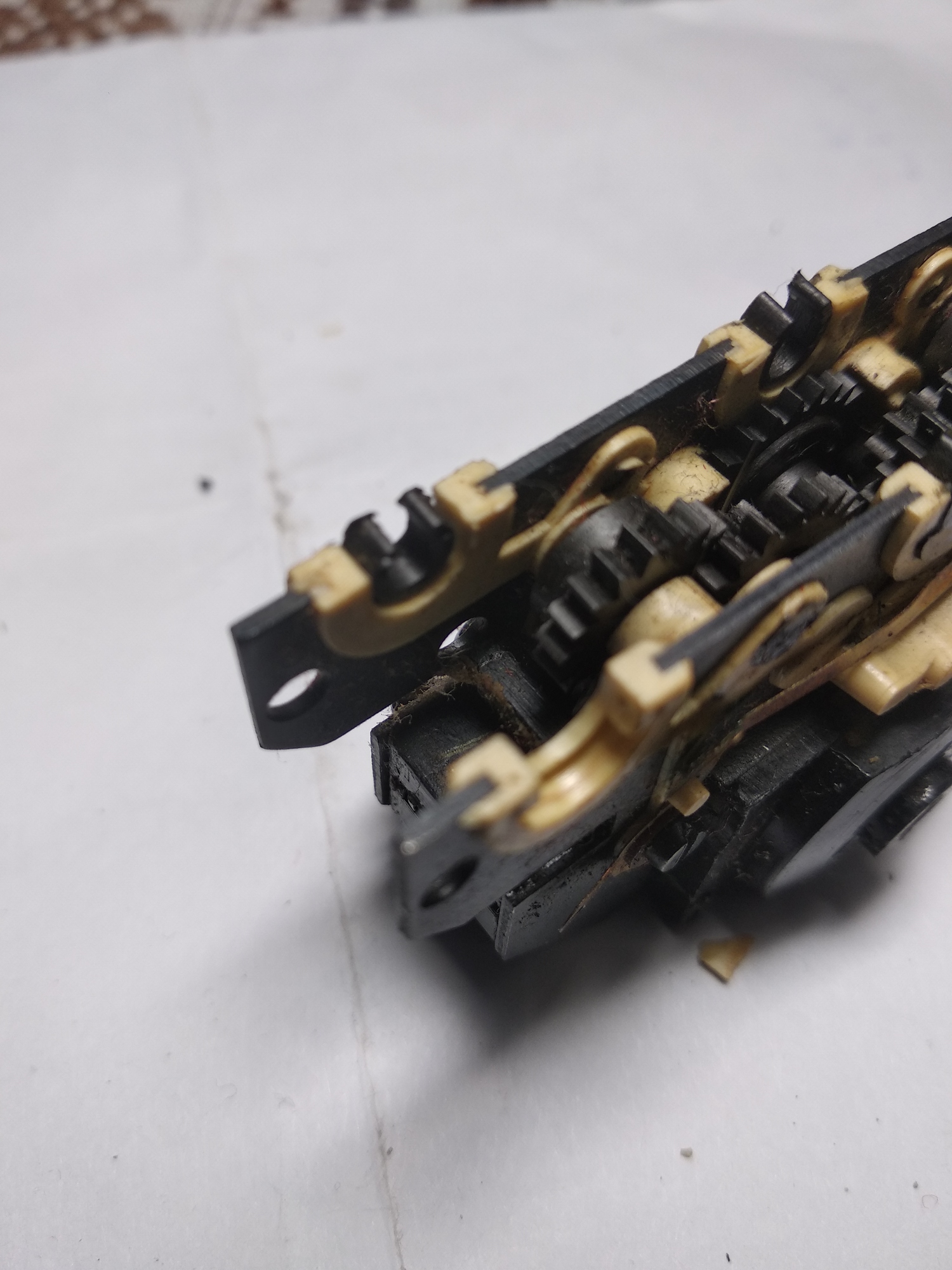

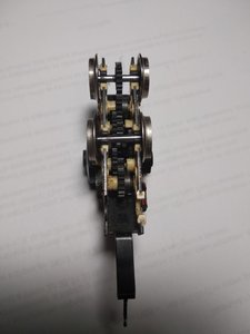

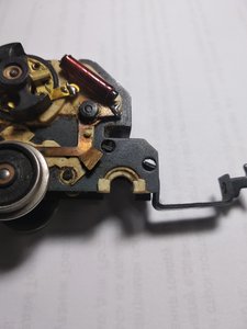

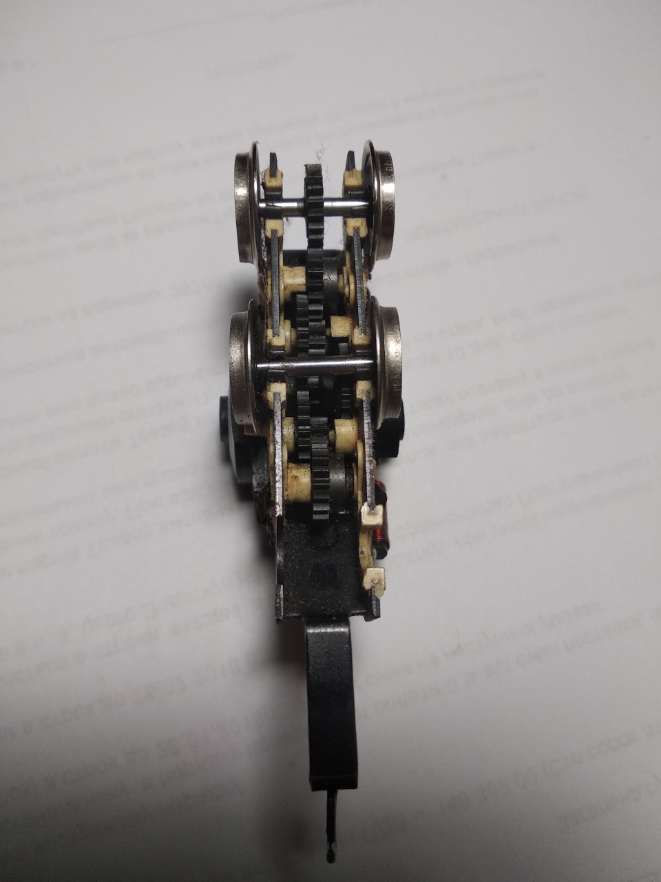

Сфотал тележку в разных ракурсах со снятыми колесами,и отдельно сальник. Светлая деталь не съемная,она отлита заодно со всей светлой пластмассой

И сальник

На барахолке были найдены вот такие детали... Теоретически можно демонтировать с одной металлической пластины и переставить на Вашу раму.
Xoma
Повідомлень: 398
Мой типоразмер: Но
Has thanked: 185 times
Been thanked: 102 times
Re: Ремонт тележки 61-го
Повідомлення Xoma »
Толщина металла поидее стандартная. Посадить на клей и будет порядок

Готов к отправке ремкомплект. Может кому нибудь ещё такое надо?

Благодаря неоценимой помощи Сергея(Хома) ремонт завершен.
