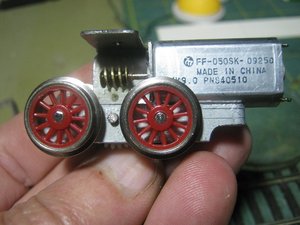

Андрей, на этом локе четыре ведущие колпары. На них шестерни с косым зубом, которые лопаются от разных причин. Найди треснутую и замени. Если заменить нечем, тогда произведи ремонт самостоятельно
Разбери колпару, сними шестеренку, расточи внутреннее отверстие в ней надфилем так, чтобы она надевалась на вал легко ( без зазора от трещины ). Потом приклей ее к валу суперклеем, только зубы не залей
Я так делал, все работает. Удачи в ремонте !

Re: прошу помощи по BR120 Piko
2 ведущие колпарыОлег писав:Андрей, на этом локе четыре ведущие колпары. На них шестерни с косым зубом
Почему 2 ? В каждой телеге должно быть по две ведущихAfess писав:2 ведущие колпарыОлег писав:Андрей, на этом локе четыре ведущие колпары. На них шестерни с косым зубом
потому что 1 телега ведущая с 2 колпарами и ток снимается с одной колпары. вторая нет: ток снимается с двух крайних колпарОлег писав: Почему 2 ? В каждой телеге должно быть по две ведущих
P.S.: посмотри фото мотора. "стакан" только с одной стороны

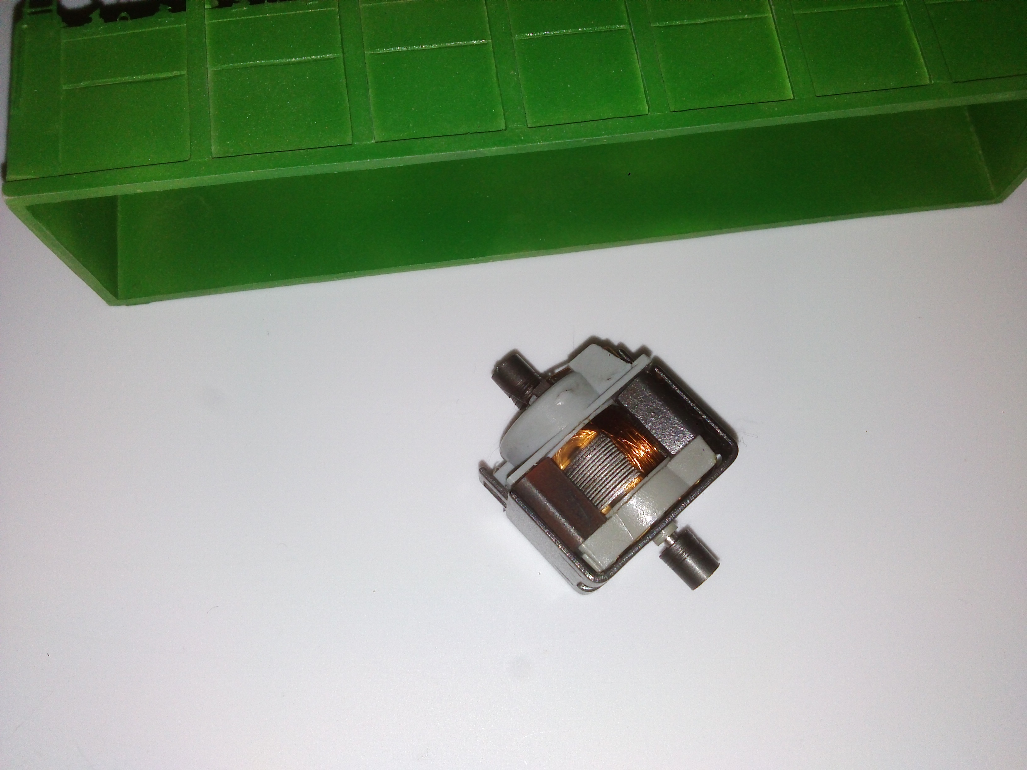

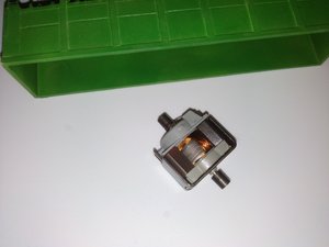

Вот такой двигатель в оригинале
До Вас явно, вандалы эту модель пилили, раз лишили ее привода на одну тележку. А может это так пытались уменьшить ее общую шумность, в общем кто его знает?... Одно скажу, я делал с этой моделью все... Менял двигатель, ставил новые родные шестерни (заказывал на, тогда еще, Аукро)- результат, мягко говоря, был не очень. Там основной шум от червячной передачи к шестерням колпар, поэтому в принципе, если заменить червяки и шестерни на колпарах, на подходящие, только другого конструктива (предполагаю, что угол зубьев шестерней и червяков должен быть другой), то шум удастся победить. Но, как я уже говорил, ИМХО, лучше искать бюджетного донора.
скорее всего убрали по причине переделки на лыжу, хотя мне пока так сойдет и 1 телега, но в будущем буду думать и об усилении тяги.17771andre писав: До Вас явно, вандалы эту модель пилили, раз лишили ее привода на одну тележку. А может это так пытались уменьшить ее общую шумность, в общем кто его знает?
также вырезан был корпус груза чтобы всунуть ту плату реле. посмотрел шестерни вроде все гуд, но малость шумят
двиг именно такой, просто нет одного стакана с обратной стороны

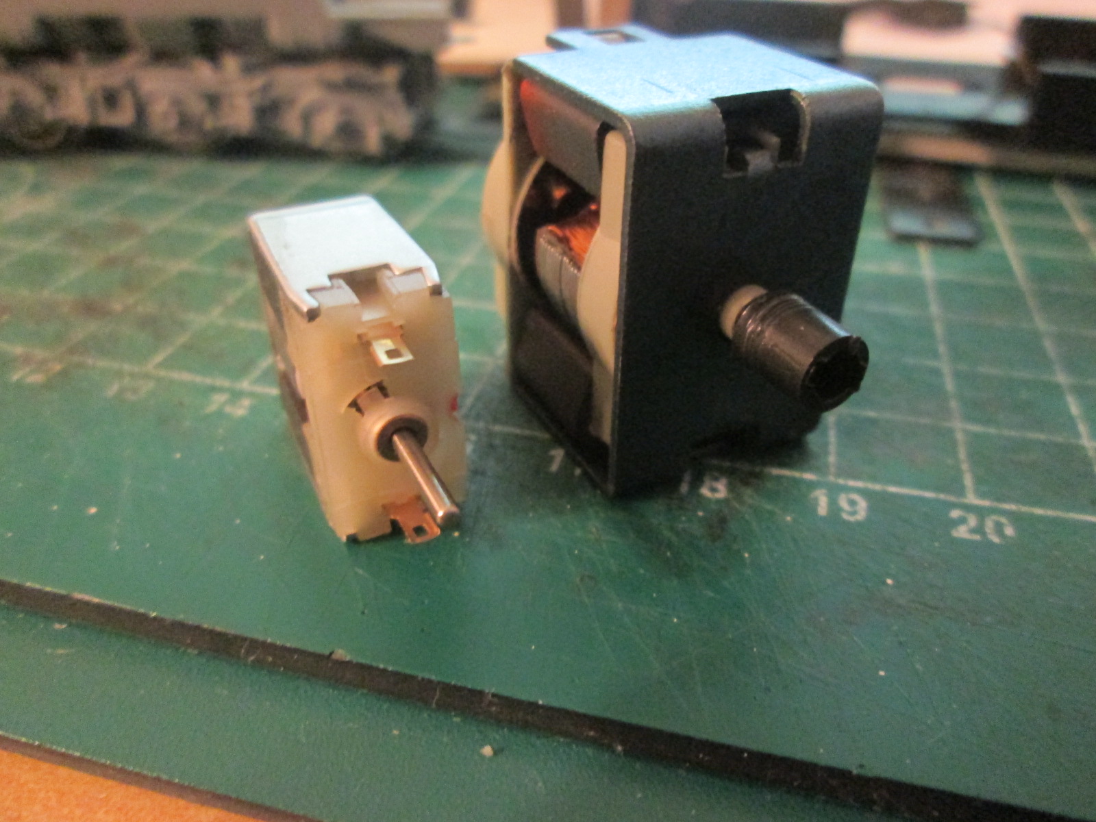

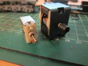

привет всем. здесь на форуме и за пределами мне советовали поменять мотор. даже писали от сидирома взять. нашел у себя такой но побоялся что напряжение всего до 6 вольт. а второе. вал там на 1,5 мм, тогда как у оригинала 2 мм.
Сегодня еще приехал и махонький другой моторчик на пробу, но опять вал там 1,5 мм. (вот почему сразу не учитываю это). Где-то ранее читал как делали стаканчики или переходники но вспомнить не могу. может кто в курсе что лучше сделать?
Вал зачищаем и залуживаем. Я лудил паяльником 40 вт, на небольших оборотах, в таблетке аспирина. Делать надо с чувством, чтобы не перегреть весь двигатель. Аспирин будет ужасно вонять, но в отличии от разнообразных флюсов для пайки чёрных металлов, он обычно имеется в каждом доме. Ацетилсалициловая кислота.
Далее обматываем виток к витку зачищенной медной проволокой 0,25 и залуживаем уже с обычной канифолью. Включаем двигатель, слегка зачищаем шкуркой и садим нужную деталь с посадочным местом 2,0.
Метод проверен неоднократно. Крайний пример реализации был на редукторе для МБВ "Заамурец".
Там всеравно на вал садить стакан кардана.Так что особой точности не надо.
Прокладка,суперклей и порядок.
