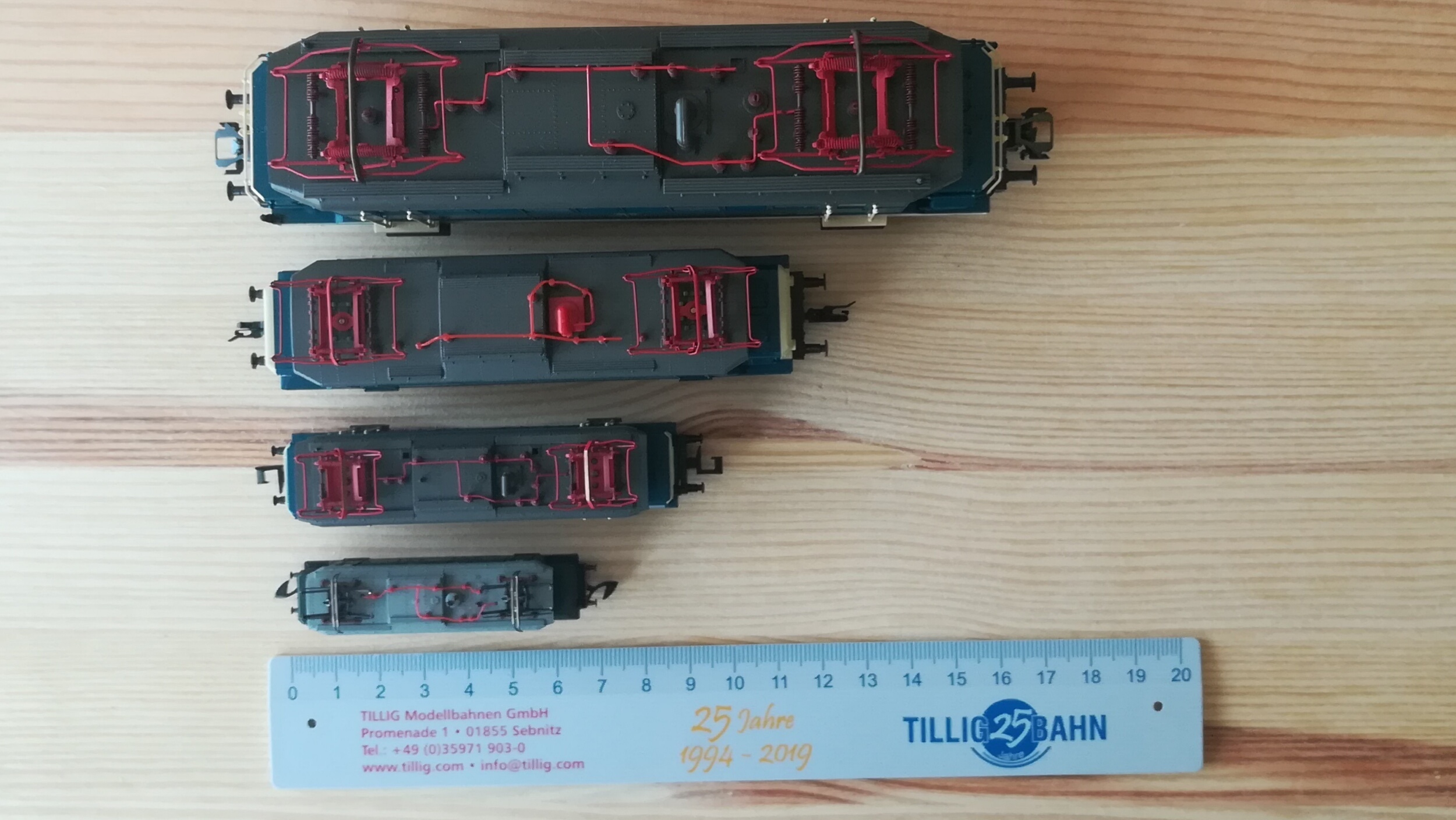

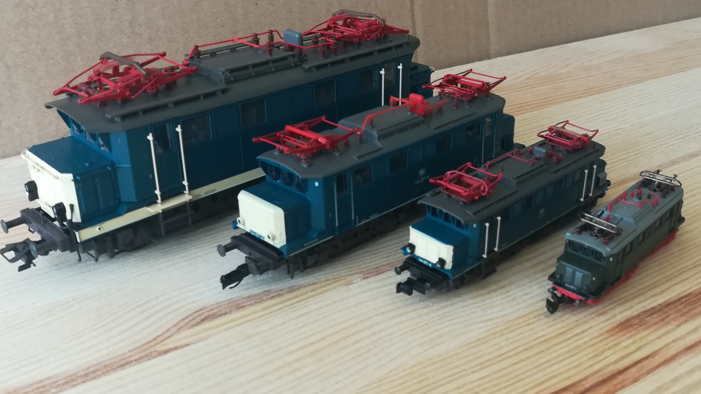

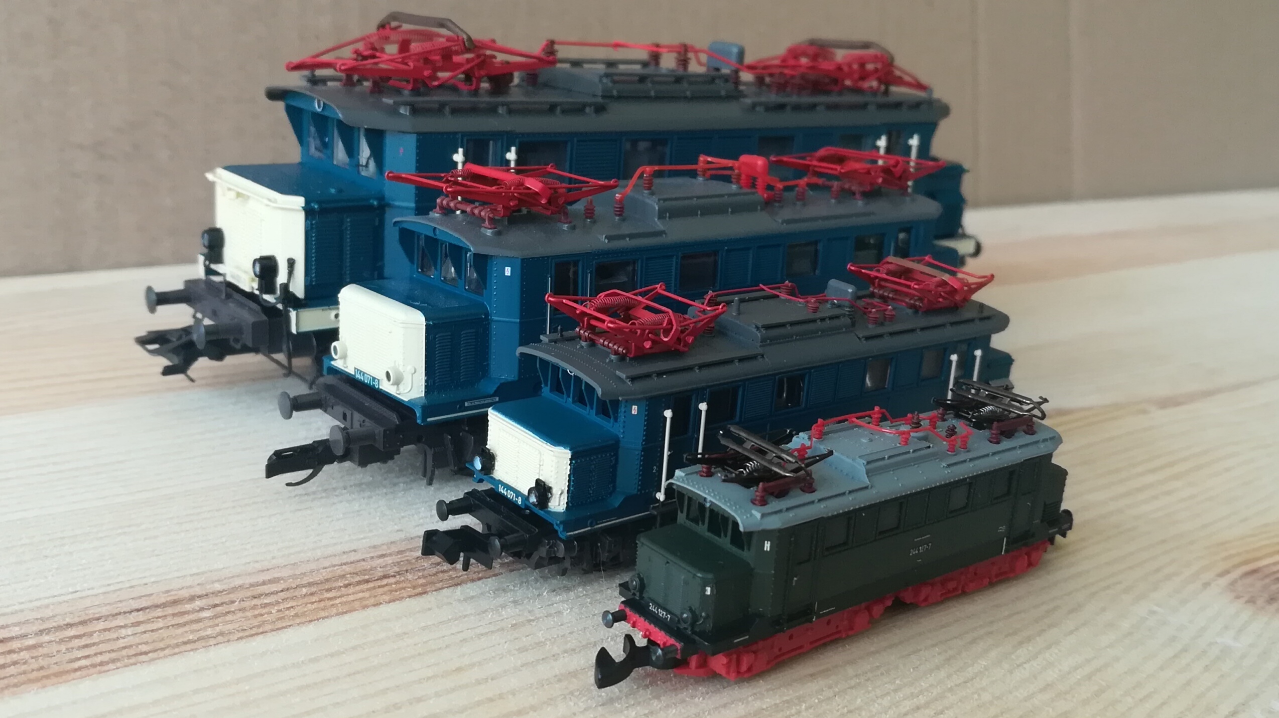

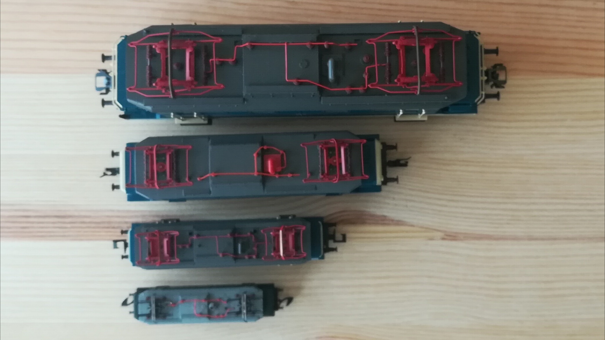

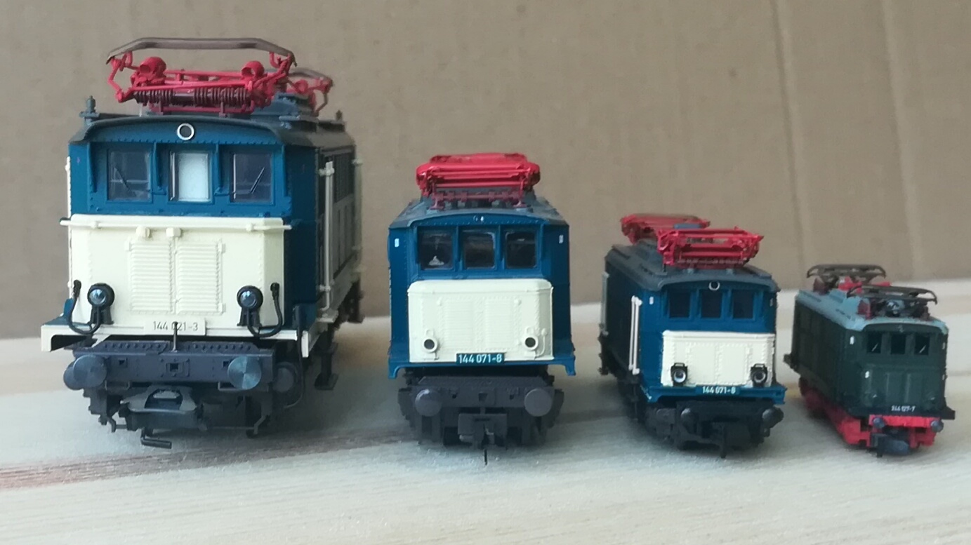

На фоне, к примеру, спичечного коробка или шариковой ручки, или....
С линейкой же не будешь сидеть и измерять. А наглядный пример в памяти зависает
Заранее спасибо

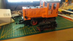

Re: Что такое "типоразмер"?

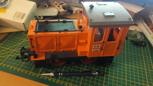

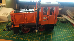

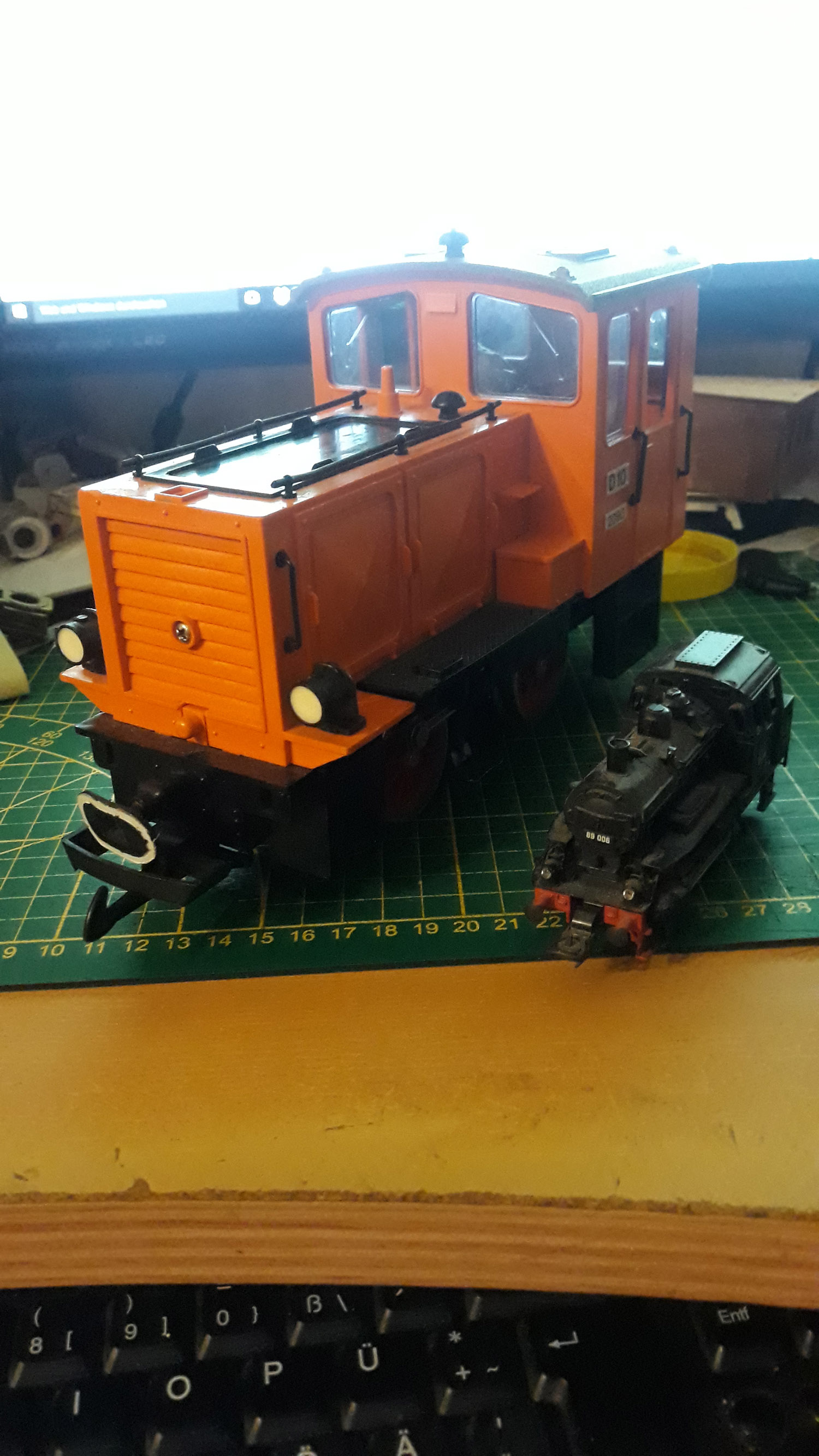

есть у меня на столе LGB[scorpiosha] писав:
вечер добрый! Честно, хотелось бы ещё и картинку к столь хорошему объяснению.
С линейкой же не будешь сидеть и измерять. А наглядный пример в памяти зависает![]()
Заранее спасибо
ручку говорите? в сравнении с H0

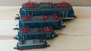

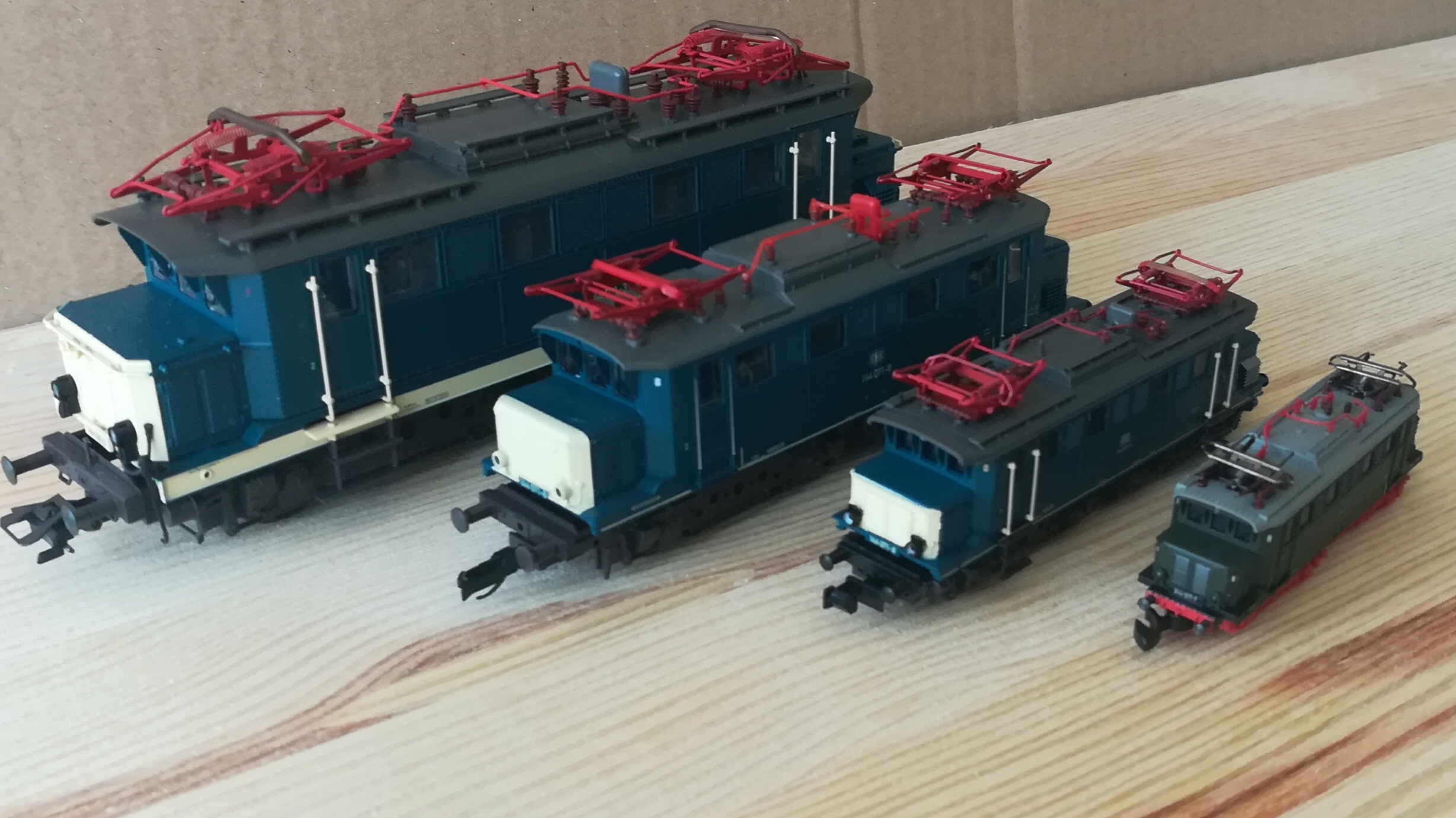

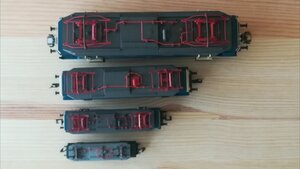

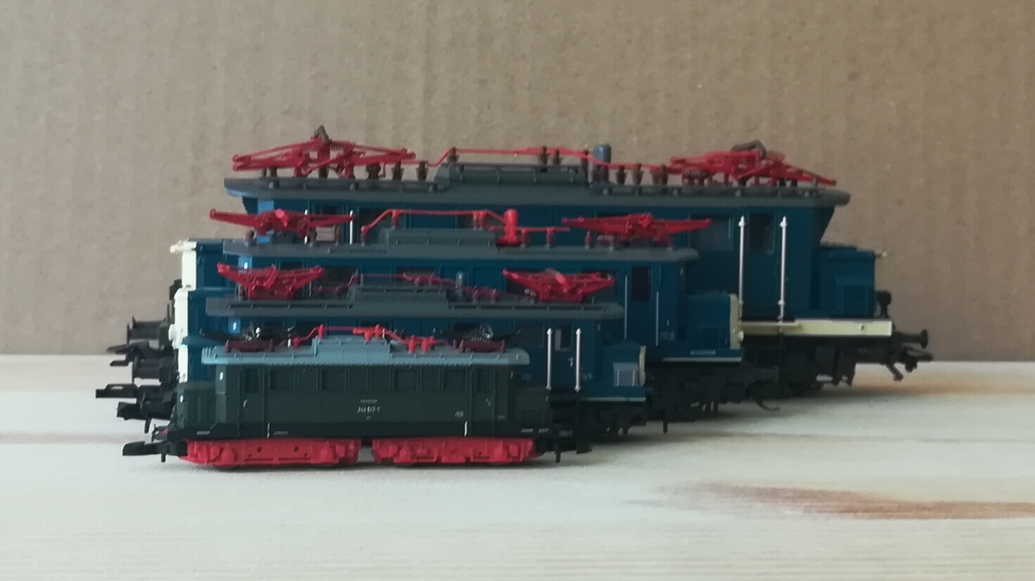

Ok. Завтра сделаю фото одного типа локомотива в разных масштабах.[scorpiosha] писав:вечер добрый! Честно, хотелось бы ещё и картинку к столь хорошему объяснению.

Afess писав:[scorpiosha] писав:
в сравнении с H0
И ручка тоже затерялась на фоне такого яркого гиганта
burbon писав:[scorpiosha] писав:
В ожидании и в предвкушении

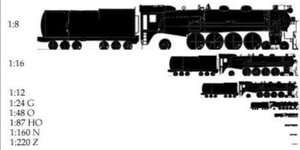

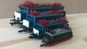

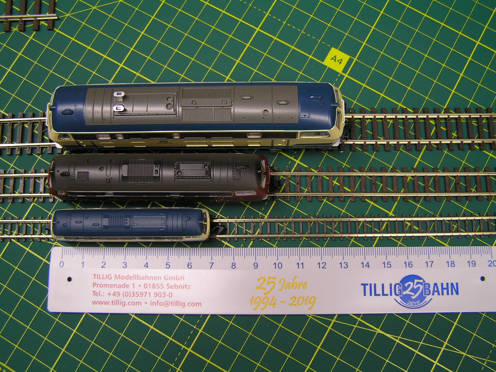

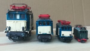

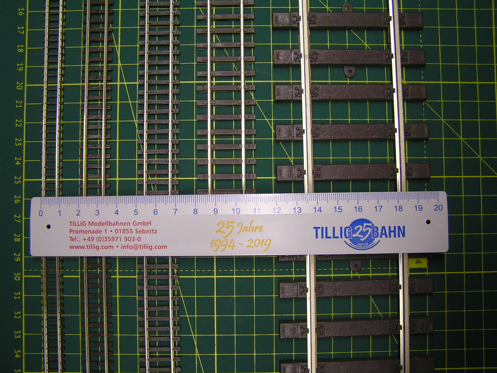

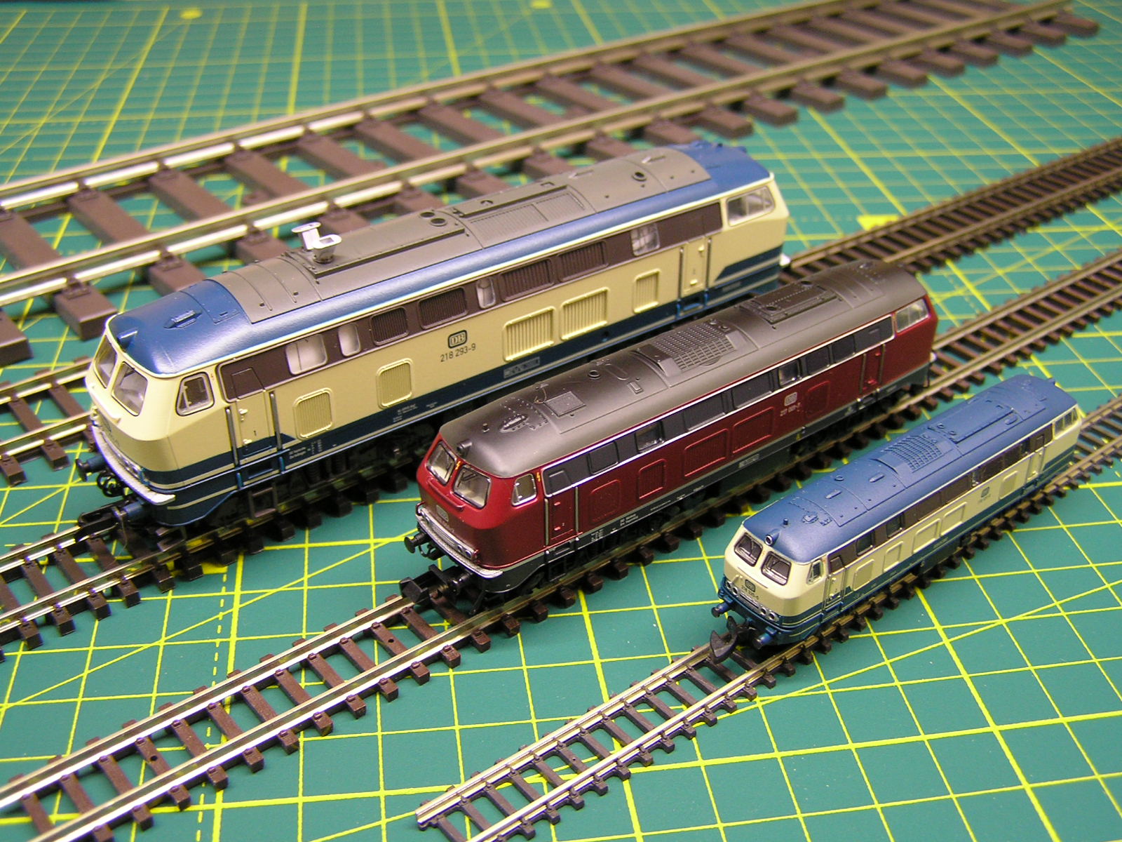

Сорян, всё никак не доберусь откопать где у меня BR218 в Н0[scorpiosha] писав:хммммм......
Пока BR218 в TT, N и Z Рельсы Z, N, TT, H0 и 1
Всё нормульburbon писав:Сорян, всё никак не доберусь откопать где у меня BR218 в Н0[scorpiosha] писав:хммммм......
Спасибо большое! Всё красиво, понятно и доступно! Оч хорошее наглядное пособие, не то, шо в наличии в гугле

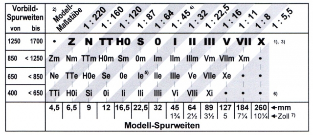

Немного "умняка":
Масштабы "стандартных" (MOROP / NMRA) модельных типоразмеров равномерно располагаются на логарифмической шкале, т. е. соотношение между соседними масштабами почти одинаково.
Масштабы через один различаются в два раза (в мелких масштабах — чуть менее чем в 2 раза). Например, H0 (1:87) вдвое мельче чем 0 (1:45) и вдвое крупнее чем N (1:160). А соседние масштабы имеют соотношение 1.33–1.4.
Из этой системы выбиваются некоторые региональные типоразмеры: британский 00 в масштабе 1:76 или японская разновидность N в масштабе 1:148.
Ширина модельной колеи "стандартных" типоразмеров определяется шириной колеи 1435 мм (т. н. "стандартная колея", являющаяся нормальной колеёй в Западном мире), пересчитанной в масштабе. Например, ширина нормальной колеи в H0 16,5 мм = 1435:87. СБИШ-типоразмер 00 выделяется и здесь: в качестве нормальной колеи он использует ханолевскую колею 16,5 мм, хотя в масштабе она является узкой. Похожая ситуация и с японскими масштабами, но там это объяснимо тем, что колея обычных ЖД в Японии узкая — 1067 мм.
Что касается русской колеи (1520 мм): в масштабе она получается шире стандартной (например, в H0 — 17,5 мм вместо 16,5). Выходов есть три:
- не париться, что большинство моделистов и делают;
- выполнять модели в стандартном масштабе, а колею делать в масштабе, шире стандартной — но это требует изготовления специального путевого материала и переделку ходовой части моделей; так не морочится почти никто;
- использовать стандартную колею, но модели выполнять в несколько меньшем масштабе, соответствующем пересчёту модельной колеи в реальную: например, для H0 масштаб будет 16,5:1520 = 1:92; пуристы делают именно так.
Ну тогда нужно ещё отметить и узкую европейскую колею 1000мм и 750мм
1435 / 87 = 16,494 т.е. 16,5мм (Н0)
1000 / 87 = 11,494 т.е. 12мм (ТТ)
750 / 87 = 8,620 т.е 9мм (N)
Эти пропорции сохраняются и на другие жд типоразмеры. Табличку уже подстегивали.
Нужно отметить, к примеру, что использование рельс от типоразмера N для постройки макета Н0е не желательно так как толщина шпал и их частота будут соответствовать масштабу 1:160
О, точно!burbon писав:Ну тогда нужно ещё отметить и узкую европейскую колею 1000мм и 750мм
Одно из важных следствий логарифмичности типоразмерного ряда: ширина "метровой" (*m) модельной колеи одного типоразмера равна ширине нормальной колеи соседнего с ним меньшего типоразмера, а ширина "узкой" (*e) колеи — нормальной для меньшего типоразмера через один. В уже приводившейся выше таблице это показано вертикальными столбцами, где ширина модельной колеи в мм указана внизу каждого столбца:
Пример: колея 9 мм является нормальной для типоразмера N, метровой для TT и "узкой" (750 мм) для H0.
Ещё одним неочевидным и "неофициальным" следствием является то, что в нормальную колею некоторого типоразмера можно уместить рядом "узкую" колею (*e) и полевую / промышленную колею (*f / *i) этого же типоразмера плюс ширину головки рельса между ними:
16,5 мм (H0) = 9 мм (H0e) + 6,5 мм (H0f) + рельс 1 мм
