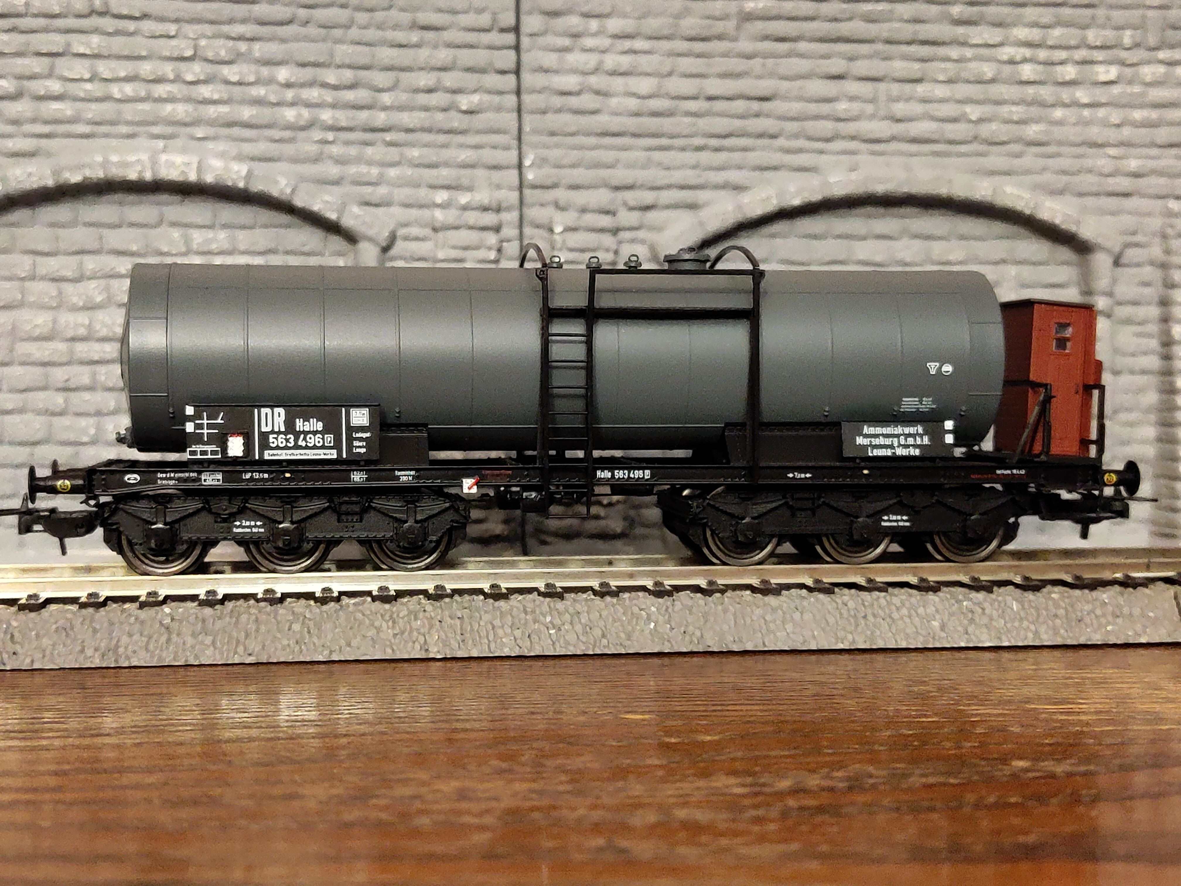

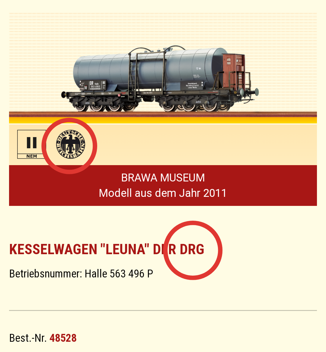

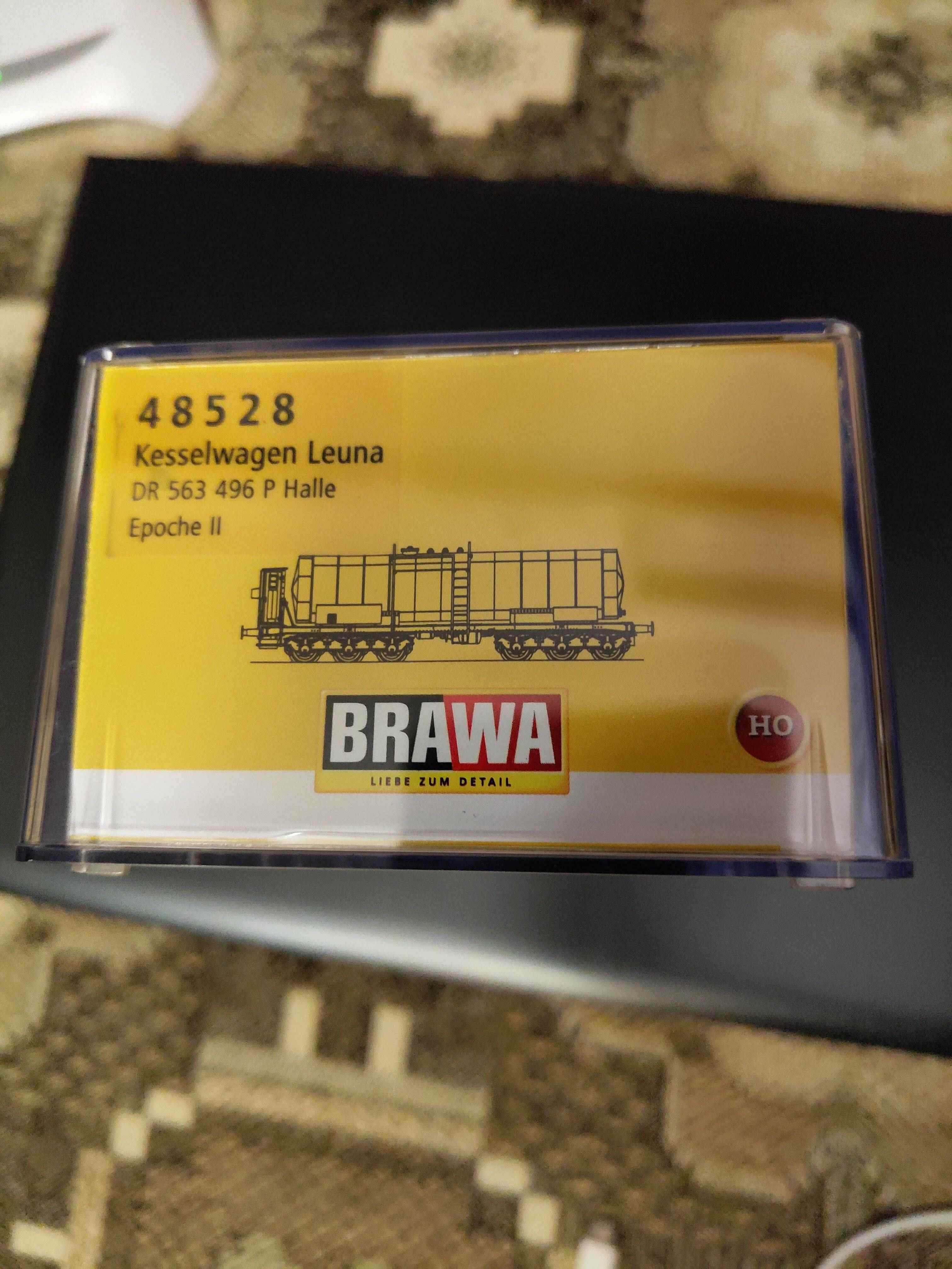

Всем доброго дня.
Попалась в руки модель 6-осной цистерны Brawa 48528 На сайте производителя указано, что вагон принадлежит к "DRG", "эпоха II", но на самом вагоне имеется обозначение "DR", что по идее должно указывать на время после 1949 года, третью эпоху и принадлежность к железным дорогам ГДР. Из обнаруженных на вагоне дат, самая поздняя на котле - 18.3.43, на раме - красным мелким шрифтом чего-то там... и далее - 18.7.43 - 18.1.44 Могу предположить, что с такими датами вагон каким-то образом переехал в 1949 год и в третью эпоху, но как быть с аннотациями производителя на сайте? Выходит Brawa накосячила? Любопытно, что на вкладке упаковочного бокса указано "DR", "Epoche II", что опять же, вызывает вопросы. В общем, к какому времени относится вагон, для меня загадка.
Повідомлень: 437
Has thanked: 1409 times
Been thanked: 400 times
Re: Обозначения ПС в Германии по эпохам
alex76 писав:
22 грудня 2021, 18:54
Вагон действительно 2-й эпохи (DRG).
В 1942 году были приняты изменения к правилам обозначения подвижного состава, и на грузовых вагонах вместо надписей "Deutsche Reichsbahn" стали наносить сокращенное обозначение "DR".

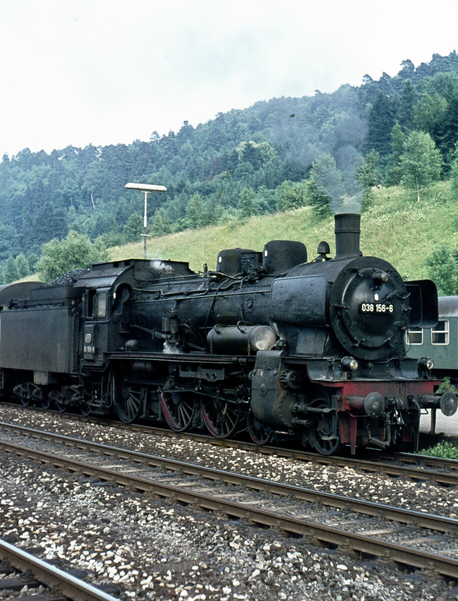

К сожалению, заглянул в эту тему только сейчас. И не могу согласиться с автором в плане обозначений серий паровозов DB в четвёртой эпохе (с 01.01.1968). "0" ставился перед серией паровоза в любом случае, поскольку именно он обозначал паровоз. Реконструированные паровозы оставались со своими порядковыми номерами. Серия 051 в приведённом примере обозначала только то, что это паровоз 50-й серии, имеющий порядковый номер 1341. Именно отсюда взялись серии 051, 052 и 053 (на тот момент все "настоящие" 52-е были исключены из инвентаря DB, а их котлы использовались при ремонтах 50-х). В качестве иллюстрации - фото пассажирского паровоза 38-й серии.

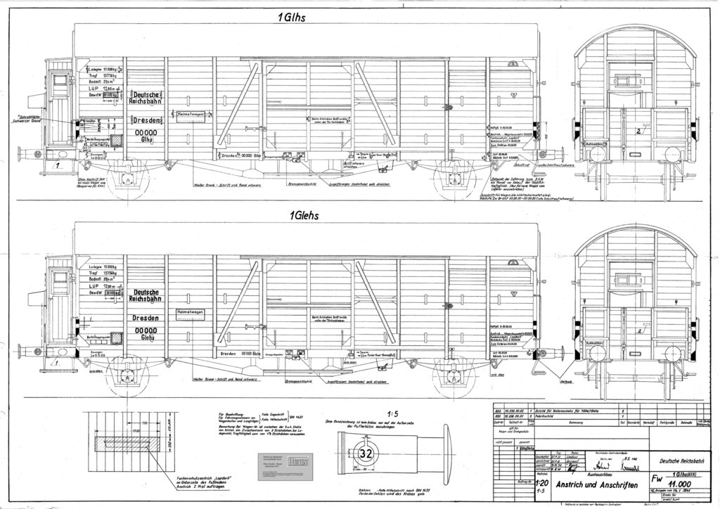

Добрый день,
просматривая на досуге чертежи немецких вагонов обнаружил интересный чертеж ДРЕЗДЕНА за 41 год
на нем есть узел - он внизу, масштаб 1:5 - обозначение "32" в кругу на стакане буфера.
может кто из коллег прояснит, что это означает и на какие еще вагоны это наносилось и в какой период... :?
в немецком - вааще не алле..
а разрешение картинки более крупное к сож. недоступно :cry:
ДРЕЗДЕН real-car-glhs-dresden-drawing -БУФЕР МАРКИРОВКА !! Лист является воспроизведением листа 658.11.000 в 12 -м номере за январь 1941 года!!!.jpg
Повідомлень: 3237
Has thanked: 1277 times
И правда - интересный чертеж.
Из него у меня возник вопрос - я в чем разница между двумя прототипами?
Я увидел только дополнительные габаритные маркеры по углам на нижнем и какую-то сеточку в районе поручня нетормозной стороны на верхнем прототипе. Может еще чего не узрел?

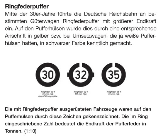

…обозначение "32" в кругу на стакане буфера.
В книге "ANSTRICH und BEZEICHNUNG von GÜTER- und DIENSTWAGEN"
(выложена в PDF на предыдущей странице в этой теме: viewtopic.php?p=26284#p26284 )
на стр.107 есть упоминание об этом:
Ringfederpuffer
Mitte der 30er-Jahre führte die Deutsche Reichsbahn an bestimmten Güterwagen Ringfederpuffer mit größerer Endkraft ein. Auf den Pufferhülsen wurde dies durch eine entsprechende Anschrift in gelber bzw. bei Umsetzwagen, die ja weiße Pufferhülsen hatten, in schwarzer Farbe kenntlich gemacht.
Die mit Ringfederpuffer ausgerüsteten Fahrzeuge waren auf den Pufferhülsen durch diese Zeichen gekennzeichnet. Die im Ring eingeschriebene Zahl bedeutet die Endkraft der Pufferfeder in Tonnen.
Гуглоперевод:
В середине 1930-х годов Deutsche Reichsbahn представила амортизаторы с кольцевыми пружинами с более высоким конечным усилием на некоторых грузовых вагонах. Это было указано на буферных гильзах соответствующим адресом желтым цветом, а на транспортных средствах с белыми буферными втулками - черным.
Транспортные средства, оснащенные кольцевыми пружинными буферами, были отмечены этими символами на буферных втулках. Число, написанное в кольце, означает конечное усилие буферной пружины в тоннах

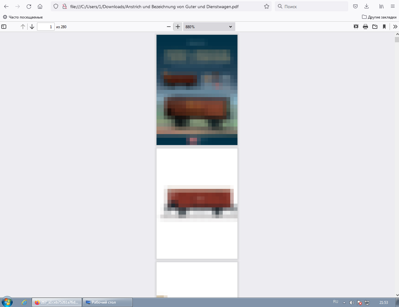

а выложенные Вами ранее материалы книг уа к сож. не смог прочитать...
акробат почему-то эти пдф файлы показует в мелком масштабе и при увеличении как груду пикселей :| :cry:

…к сож. не смог прочитать...
Не обращал внимания, файлы действительно как-то серьёзно побило :(
