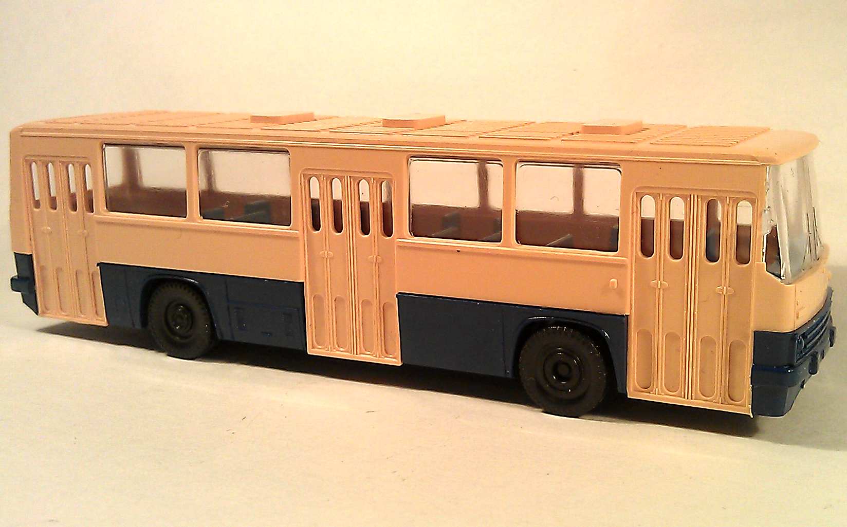

С покраской салона некоторый опыт имеется. Летом 2011 покупал я такой автобус и была возможность потренироваться.
Не забываем заклеить технологическое отверстие в палубе. Диаметр там 8 мм. Бил просечкой из полистирола 1 мм. Клеил дихлорэтаном.

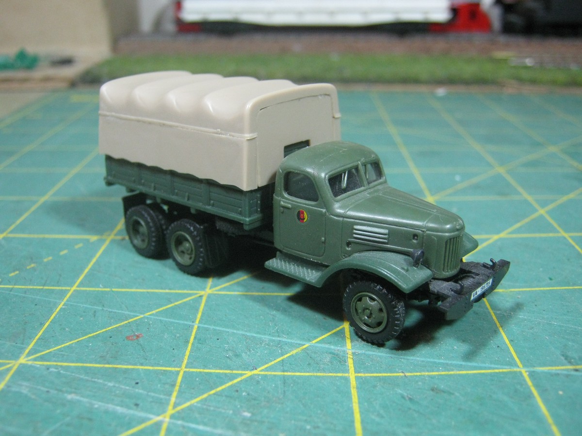

Вместе с автобусом дружище Стинка порадовал моделью ЗиС-151 от себя лично.
Денис только нанёс декали и номера. Ничего не красил, модель чисто в цвете пластика от производителя. Это хорошо потому, что у меня будет возможность самостоятельно всё это испортить...
С этим автомобилем у меня связаны очень яркие воспоминания детства, прошедшего на Чукотке. Там, совместно с ЗиЛ-157, это была незаменимая машина.

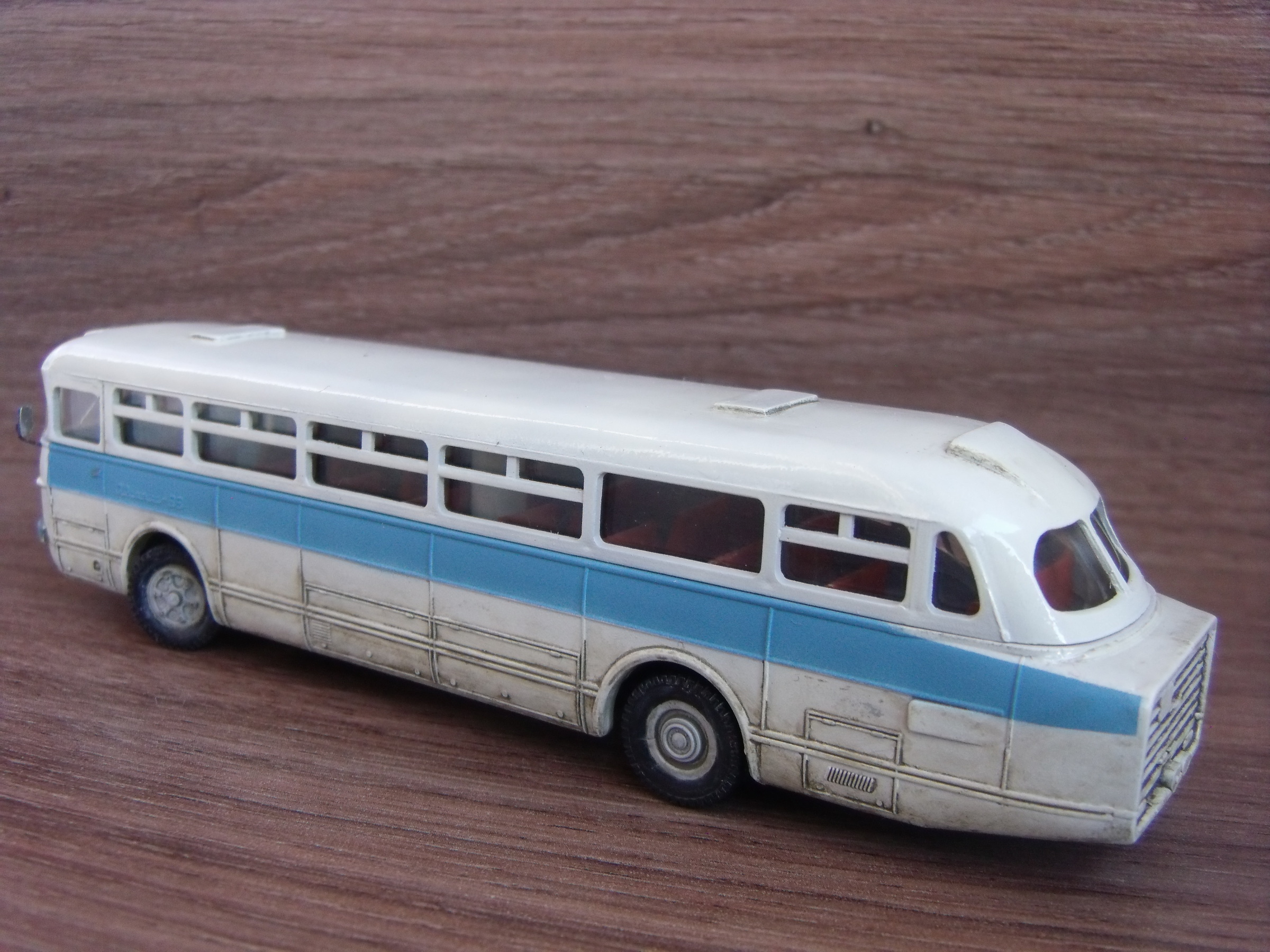

Ikarus 66
такой был:
вот таким стал:
Вопрос к Сообществу.
Есть у меня ещё такие икарусы (орининальные Espewe), это 66-й городской, а у нас тут катался 55-й, междугородний, мы это в моей теме обсуждали.
Очень детально изучил этот кузов городского 66-го, отличнейший исходник, хочу сделать перепил в 55-й междугородний, в тот, вишнёво-бежевый, из моего детства, вот думаю, начинать ли?, или не нужно это никому совсем кроме меня?

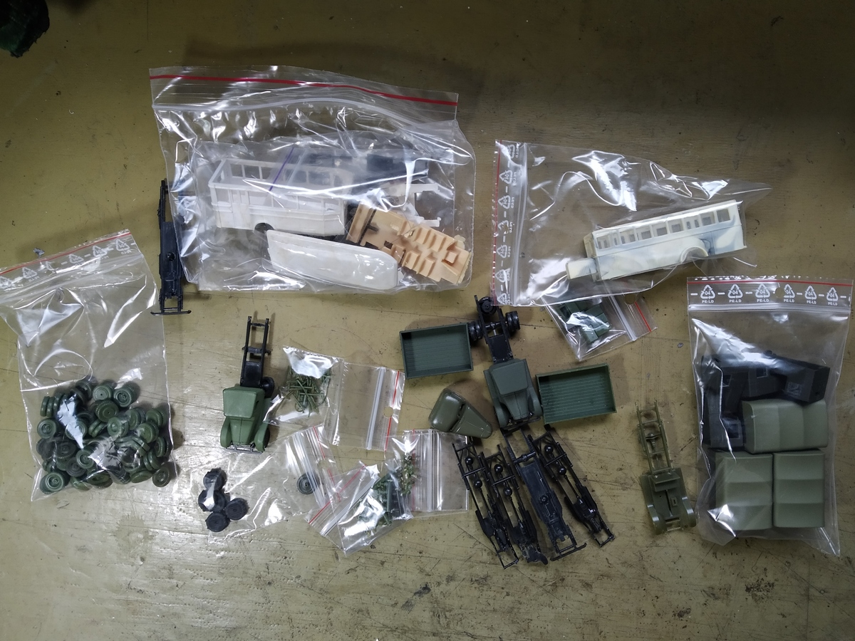

Не далее как на собрании единомышленников, прошедшем 18 июня, SERGIO1_87, среди прочего, возложил на алтарь мешок с деталями автотранспорта требуемого исторического периода.
Очень в тему. Серж, спасибо!

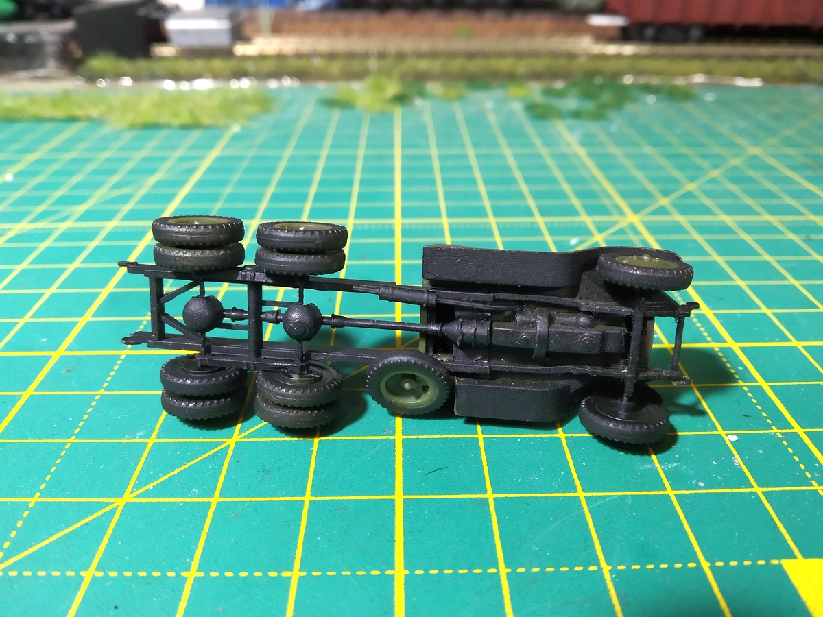

А мне очень давно хотелось подогнать в автопарк ЗиС-6.
Среди подарков имелись три рамы этого автомобиля, но пострадавшие.
При наличии достаточного запаса рам от ЗиС-5 постройка требуемого ЗиС-6 не является проблемой. Конечно жалко было резать нормальные рамы, но это уже вопрос личного выбора...
Интеграция дала такой результат.
В итоге получился базовый ЗиС-6, на который можно водрузить, что придётся по вкусу.

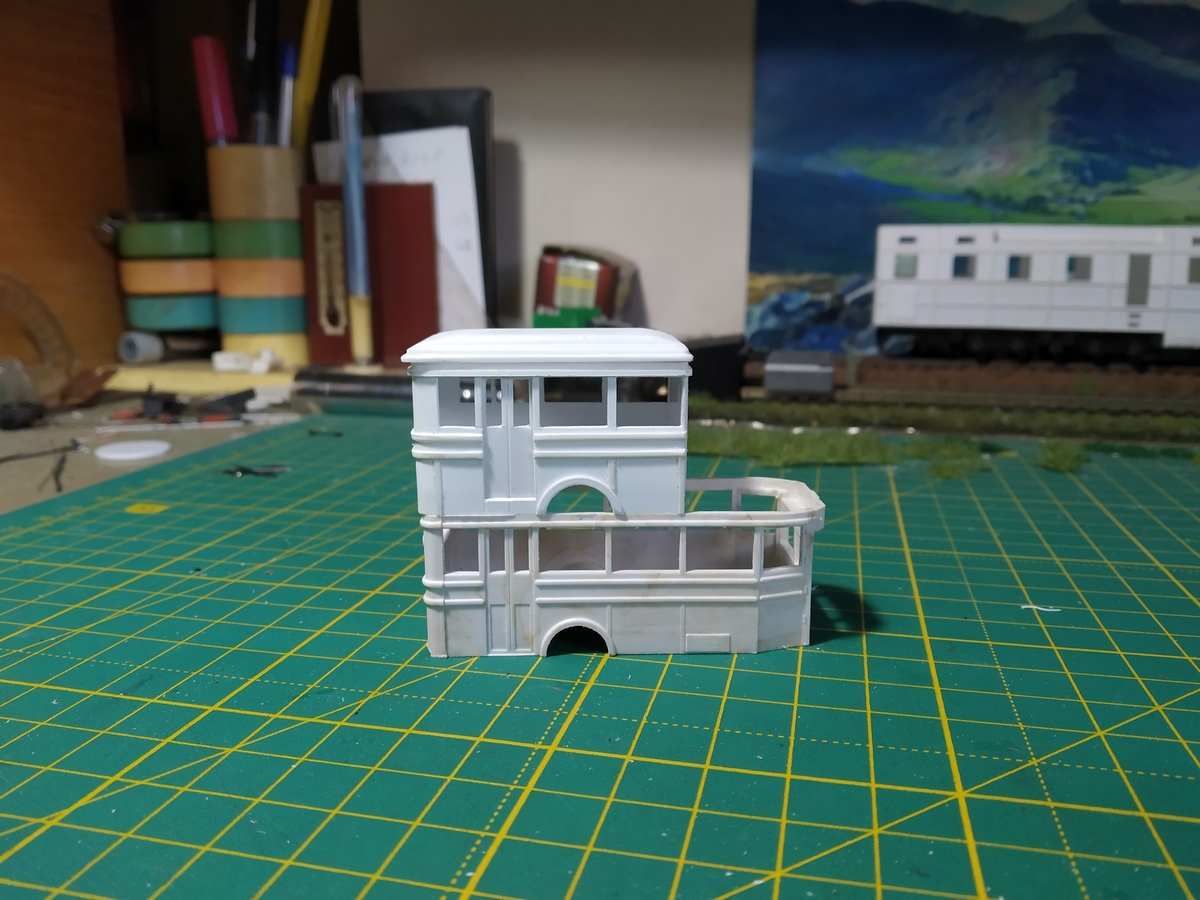

Идею взял с предлагаемой на аукционе модели.
Наверное, что-то помешало автору осуществить замысел в полной мере...
Но концепция мне понравилась. Решил реализовать в своём видении. В своём потому, что среди прототипов подобных не нашёл.
Борта кузова из полистирола 0,5, днище из 1,0. Крыша набрана пакетом из двух пластин 1,0 и одной 1,5. Всё установлено на шасси ЗиС-5 "КоМо" со штатной рамой.
Финал.
Для полноценного финала, вообще-то, надо сделать салон и прутья на окнах... :oops:

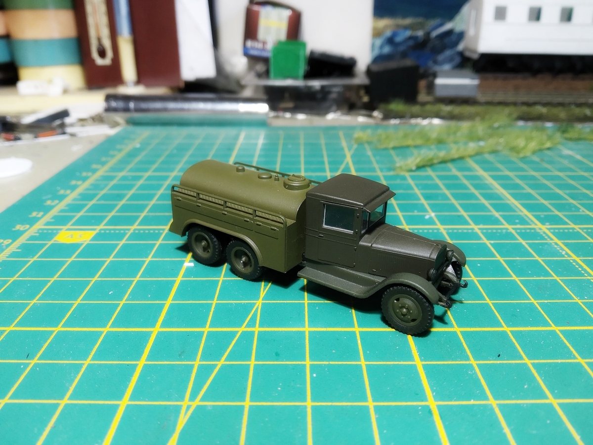

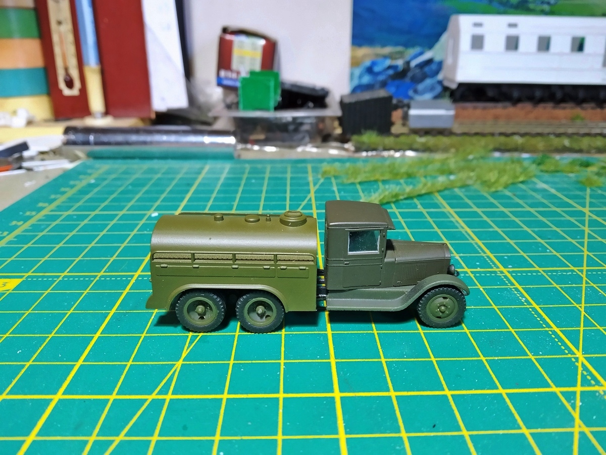

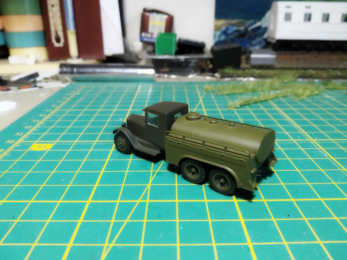

Уже не что придётся. Кум подкинул очередной мешок и там обнаружилась совершенно конкретная бочка, с которой получается бензозаправщик БЗ-35.

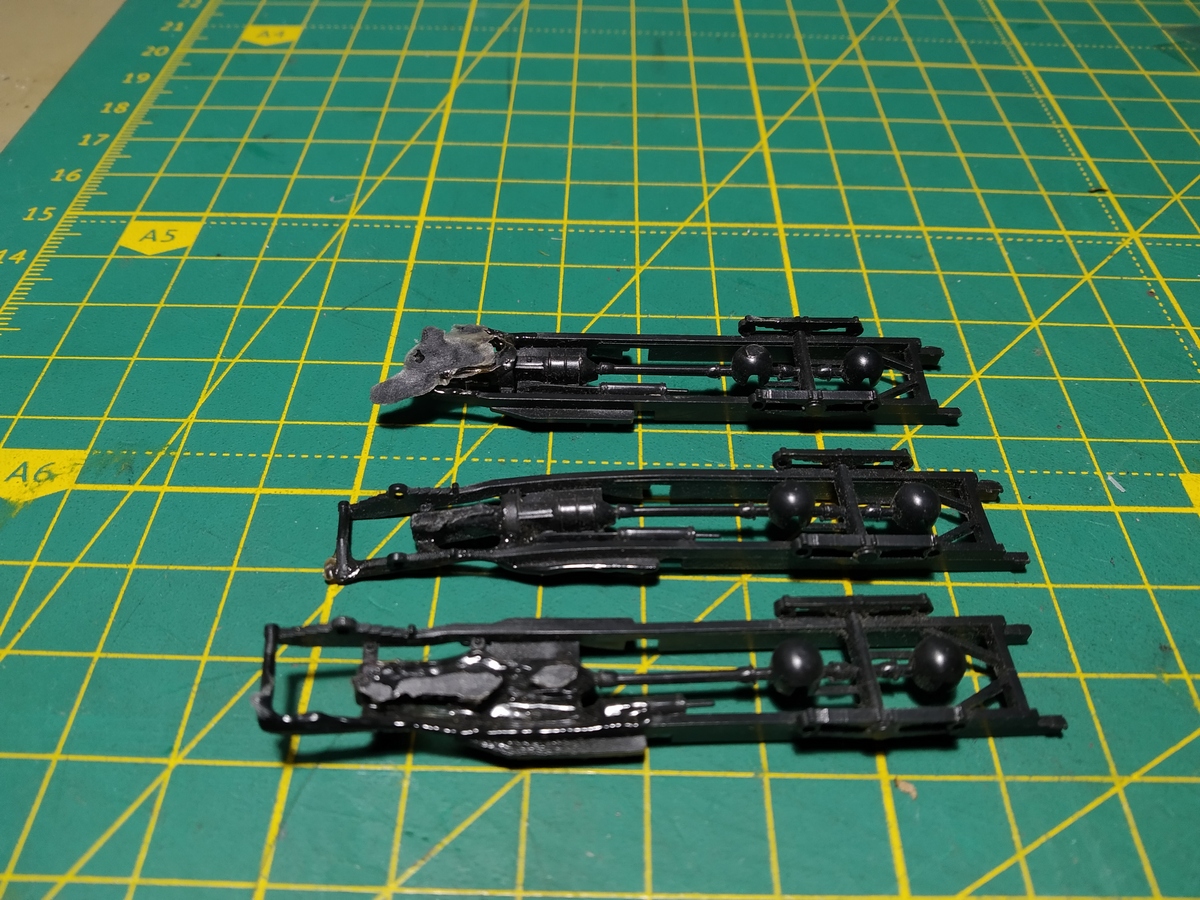

Артем Д писав:малая ремарка, для автобусов ЗИС-8 применялось удлиненное шасси ЗИС-11 (удлинённом с 3,81 до 4,42 м варианте ЗИС-5)
Уже делал и выкладывал модель ЗиС-8 из кита от RTM и имел возможность сравнить эти рамы.
И сейчас имеется в наличии очередной кит, но другого производителя. С него и копировал обрубок кузова на почтовый автомобиль. А надо было с модели Владимира RTM потому, что его вариант проработан значительно точнее. Но боялся поцарапать при снятии размеров.
И рамы снова можно сравнить.
Но какое это имеет значение, если модель почтового не имеет реального прототипа и сделана мною лишь потому, что понравилась концепция модели неизвестного автора?..
А пока весь автопарк ЗиС-5 и его производных. Безусловно будет расширяться.

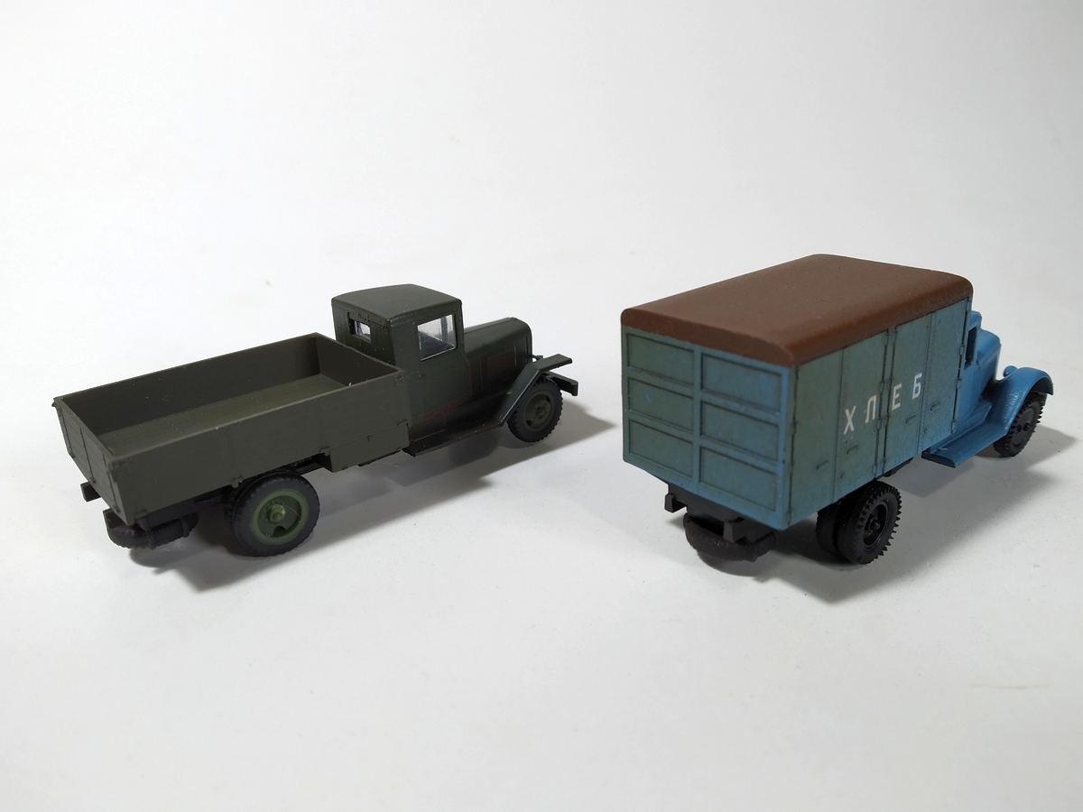

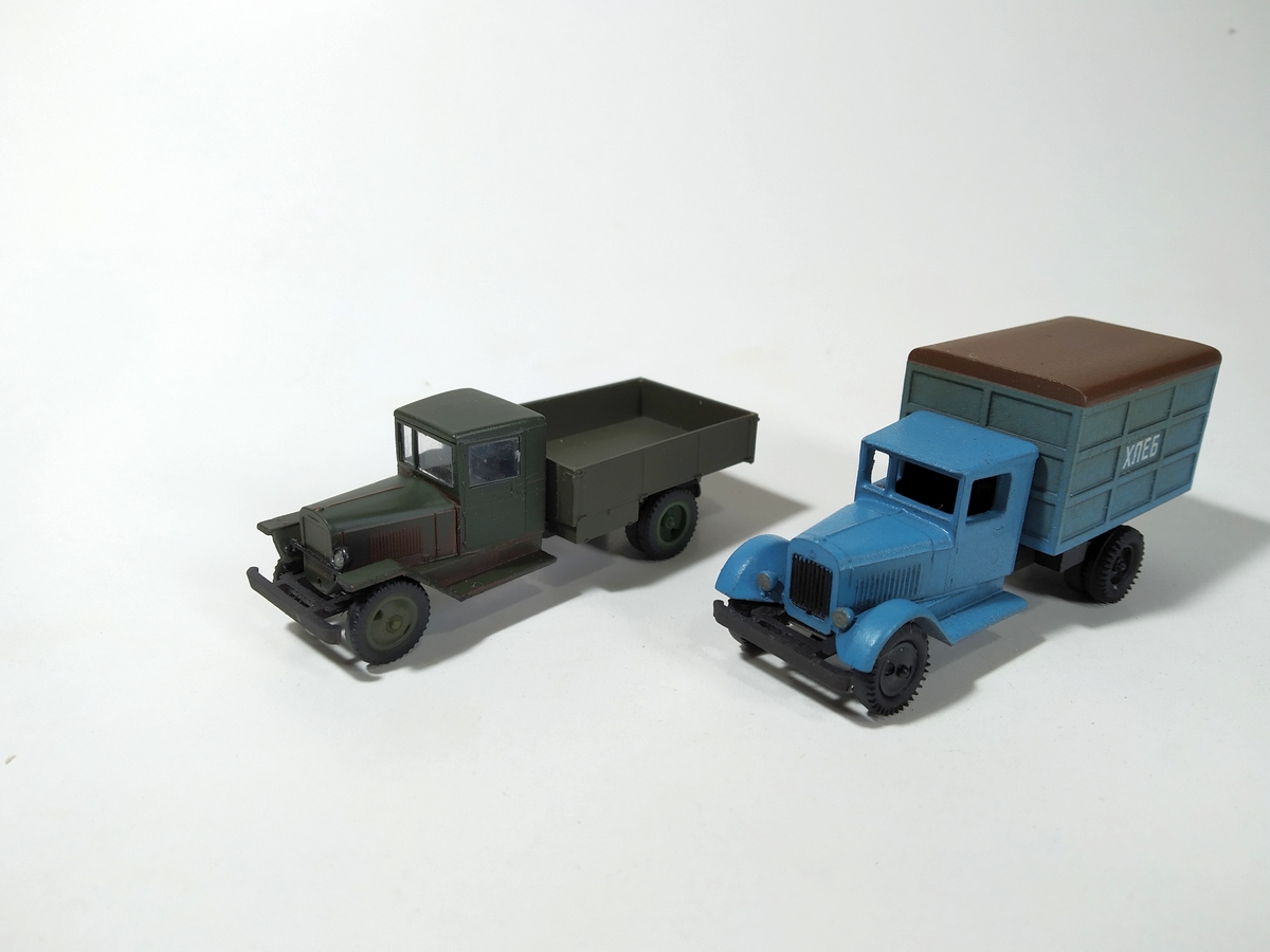

Подоспели ЗиС-5В и хлебный.
Re: Автотранспорт и проч. наземная техника для макетов
Додано: 14 липня 2020, 14:28
Хлебный очень понравился, красота!
