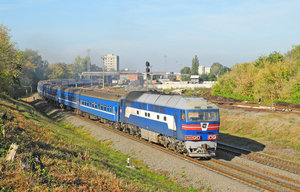

Добавлю еще, что ТЭП70-0222 сфотографирован на перегоне Басы-Сыроватка ЮЖД.
Вот пара фото прототипа с той же линии, но уже возле Сум.
Перегон Сумы-Товарная - Сумы
Станция Сумы
Станция Сумы

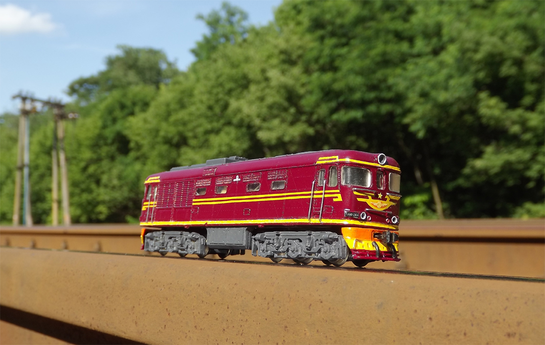

Когда-то в тех (и не только в тех) краях ходили и тепловозы ТЭП60, даже в начале 90-х еще заезжали. Даже лично наблюдал их там. Но потом, очевидно из-за достаточного количества ТЭП70, сокращения перевозок и не совсем удачной конструкции, ТЭП60 все посписывали, так что остался только один в харьковском музее.
Ну а модель сфотографирована на том же перегоне Басы-Сыроватка ЮЖД, где реальные тепловозы когда-то ходили.
Модель была сделана из кита от Гончаренко и поставлена ха ходовку БР 130 от БТТБ. По длине встала идеально, только пришлось укоротить боковины телег.
