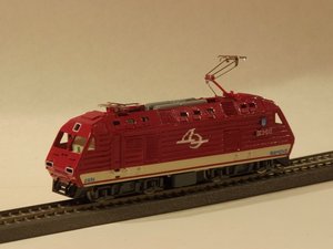

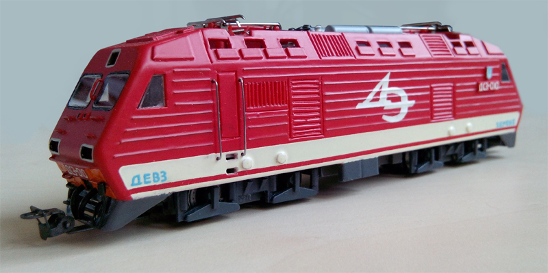

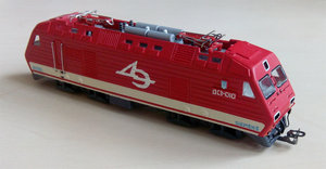

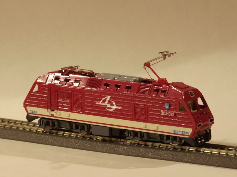

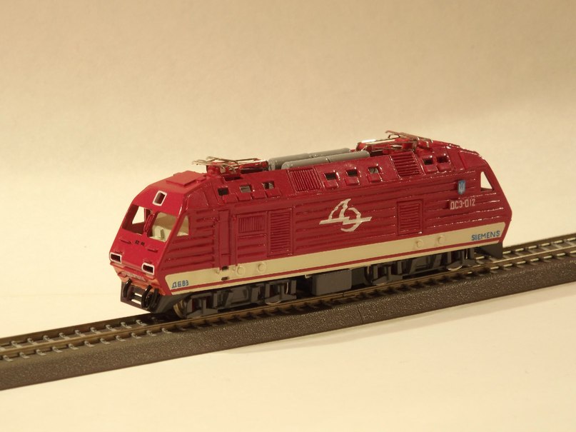

Начнем выкладывать модели по порядку. Сначала пойдут локомотивы. Для начала - парочка моделей ДС3. Ранняя и поздняя версия.
Повідомлень: 3231
Has thanked: 1267 times
Been thanked: 476 times
Re: Укрзализныця и около того
Поздний вариант - красотка! Особенно учитывая масштаб - очень качественная работа!
Кстати, тележки - окончательный вариант? Ато мне кажется, что малость грубоваты... :?

С учетом масштаба хорошо получилось.Отлично покрашено.Цвета гут. :roll:

Отлично! Прекрасная работа.
Даешь больше отечественного ТТ на форуме, а то сплошь H0 и немцы:)
Повідомлення artem_b »
Всем спасибо за отзывы! Дальше будет больше, тем более, что с новыми моделями заканчивать не собираюсь ;)
vover писав:Поздний вариант - красотка! Особенно учитывая масштаб - очень качественная работа!
Давно уже вынашиваю план по замене боковин, даже заготовка есть. Ну руки, как говорится, не доходят.

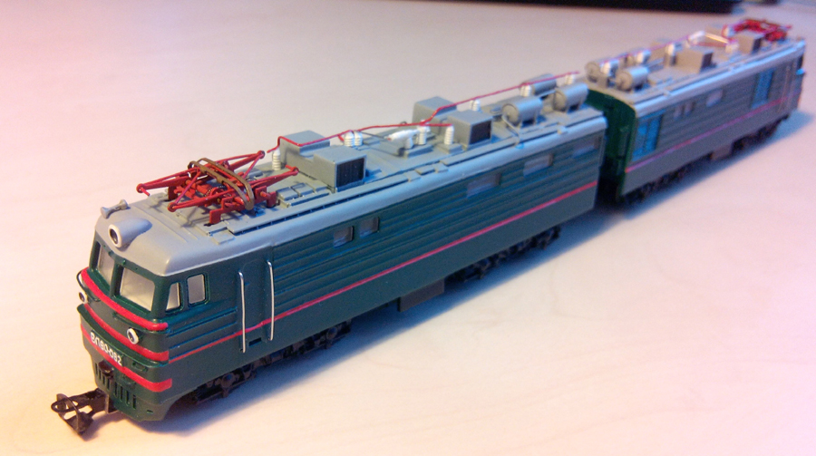

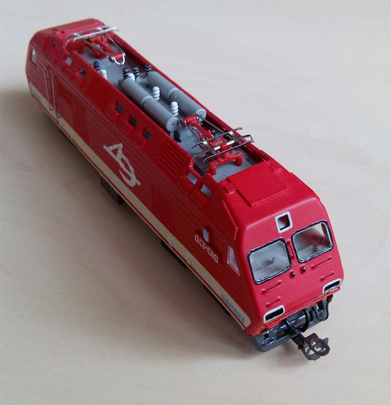

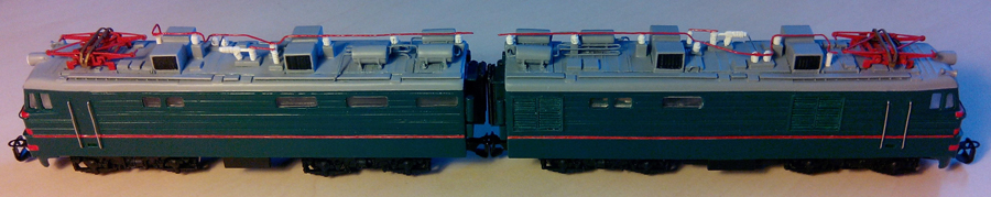

Электровоз делал на пиковской ходовке от Геркулеса. Из-за длинного оригинального мотора пришлось поставить другой. И что-то мне кажется, что у него немного выше обороты :D В общем, надо будет таки сделать видео.
artem_b писав:...Электровоз делал на пиковской ходовке от Геркулеса. Из-за длинного оригинального мотора пришлось поставить другой. И что-то мне кажется, что у него немного выше обороты :D ...
:shock: так это ж ого го работа :o , хочу подробностей, фото ходовки, и "внутрянки".

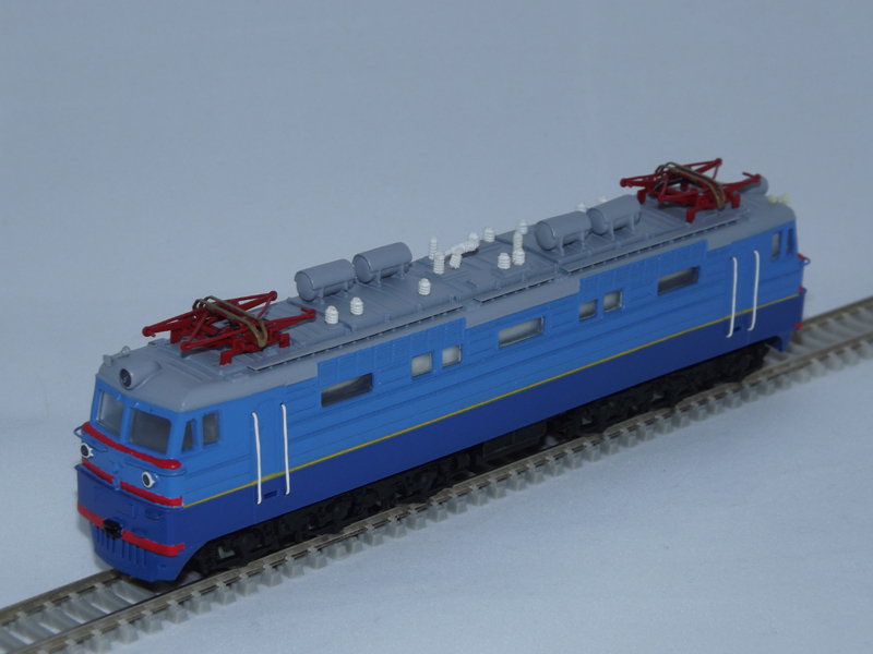

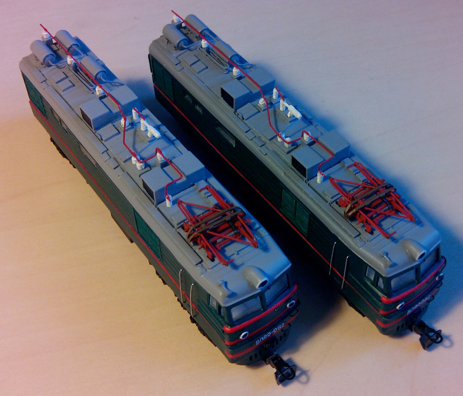

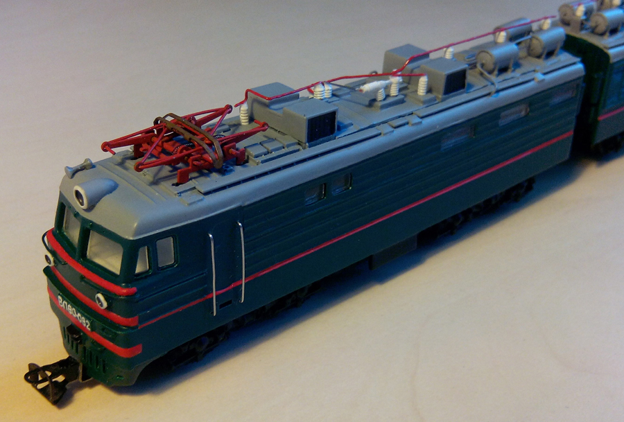

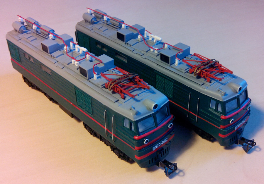

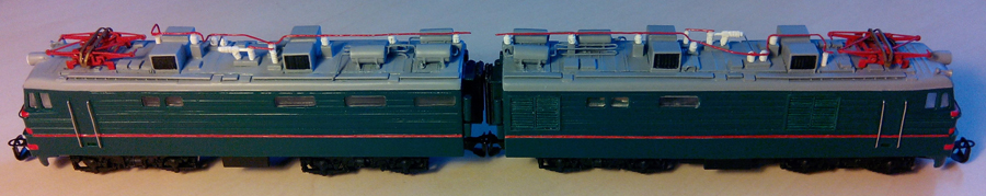

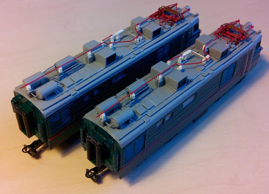

Вот все никак не доберусь я разобрать ДС3, так что пока накидаю фотографии выльников. Оба ходовые, сделаны на основе гончаренковских китов.

Отличные работы!Все жду когда материализуется шестидесятка и в Н0. :roll:

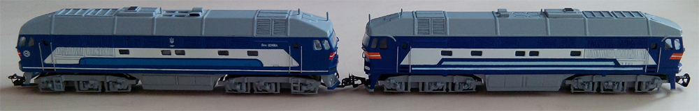

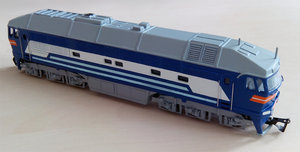

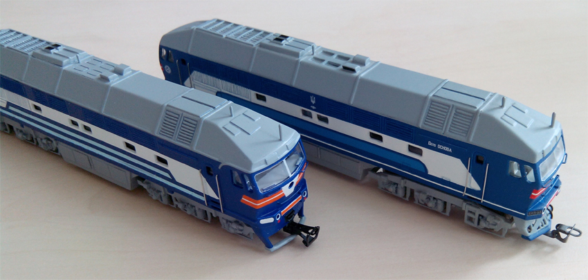

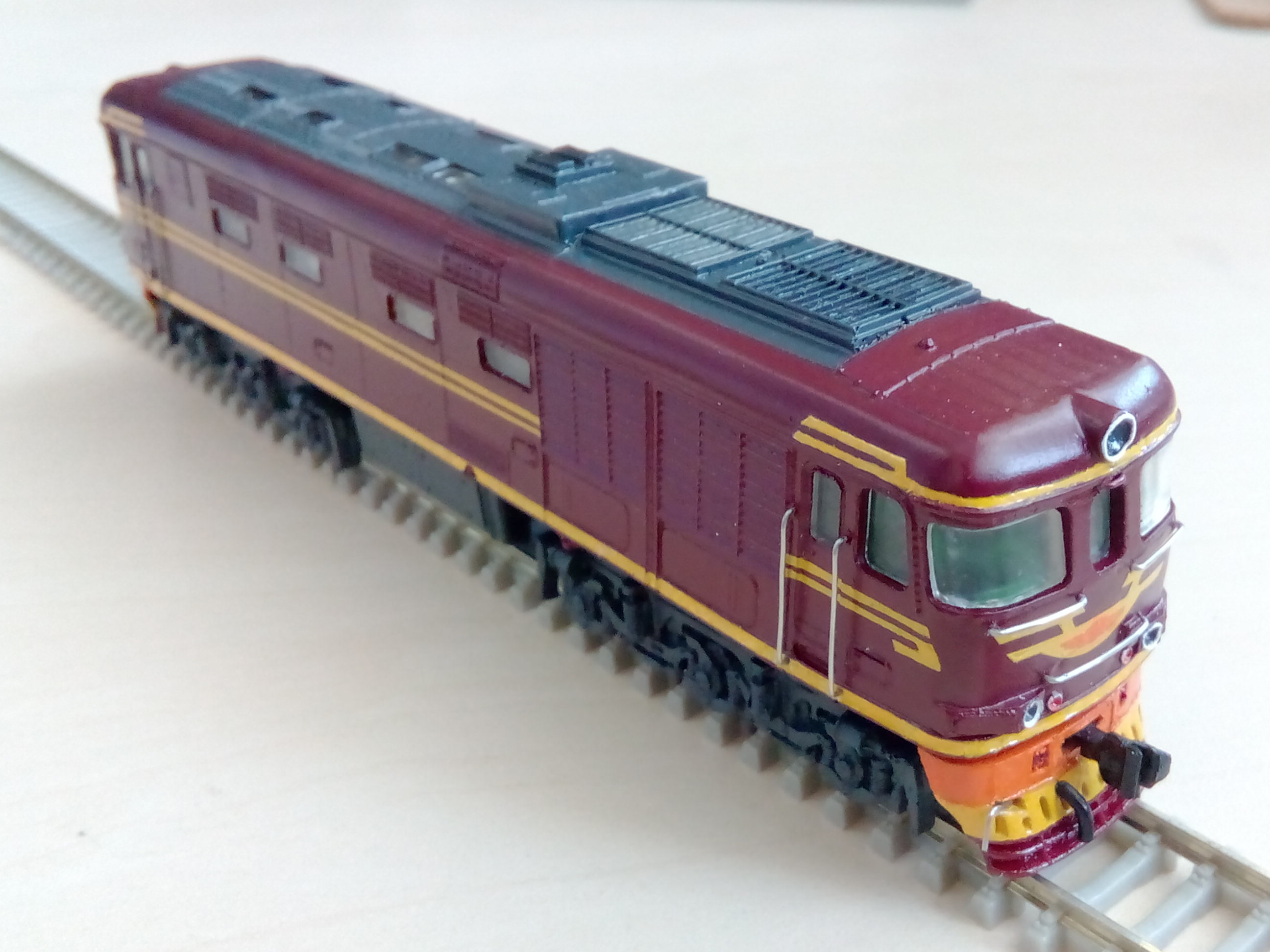

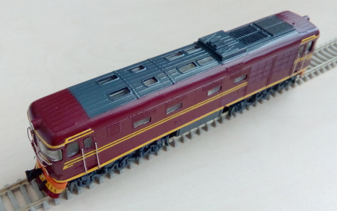

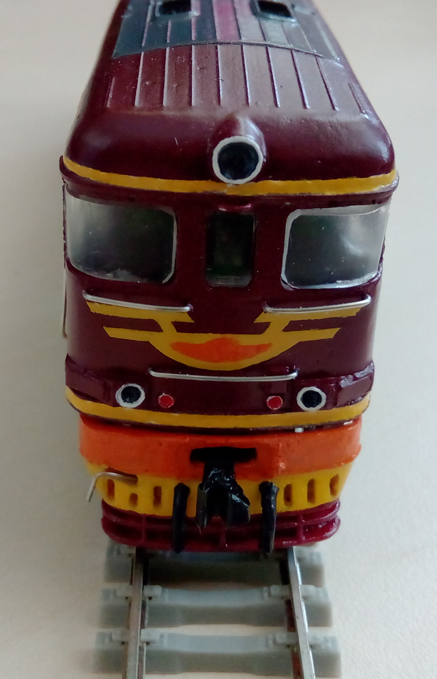

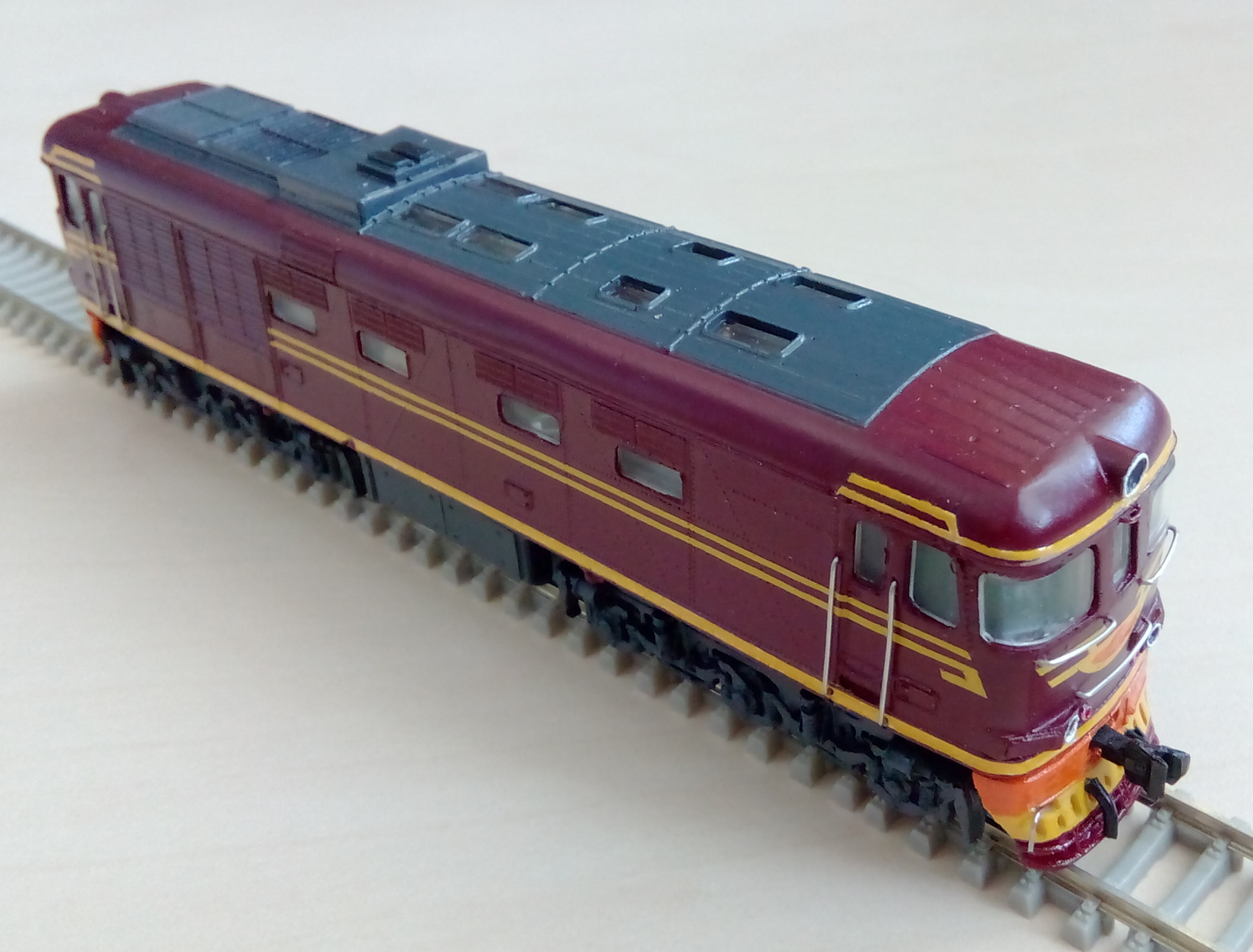

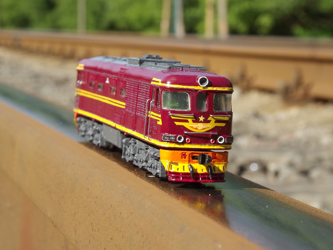

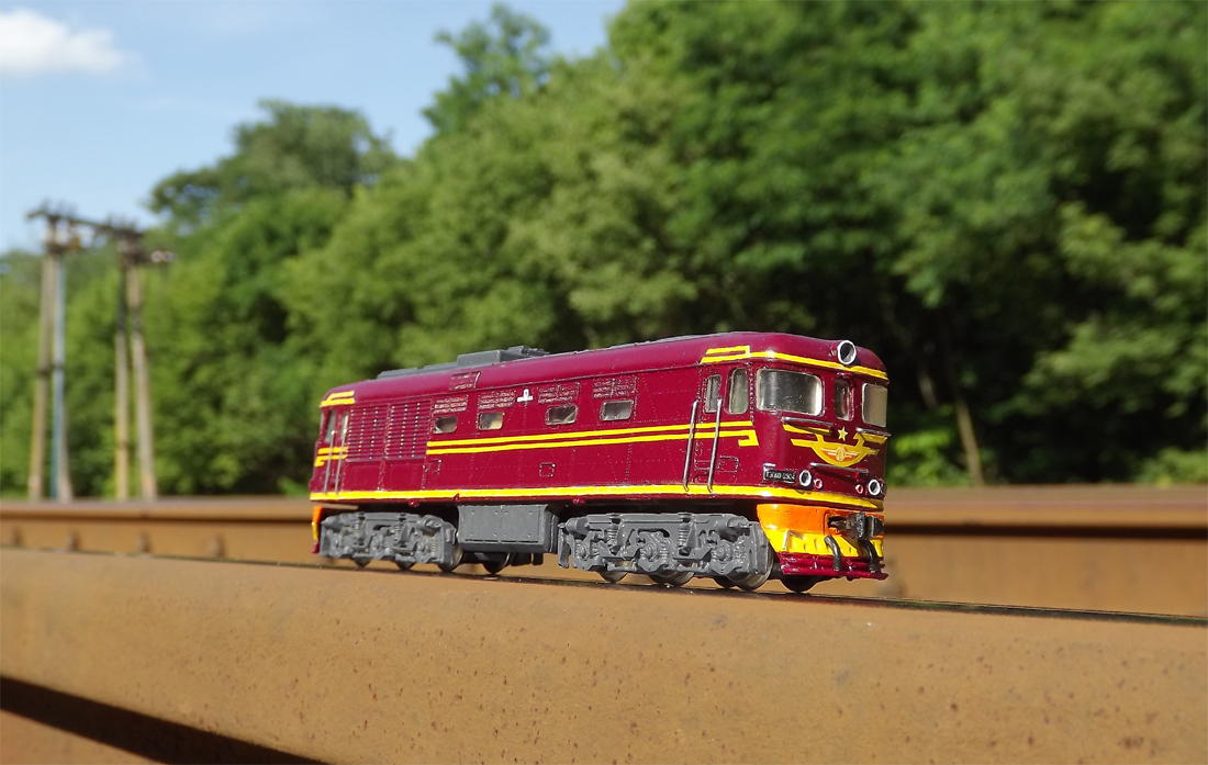

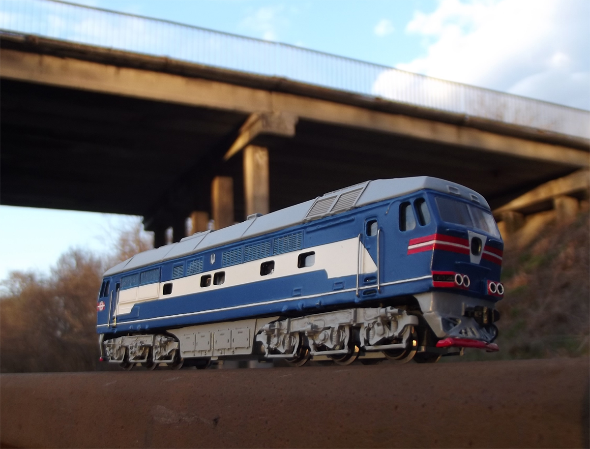

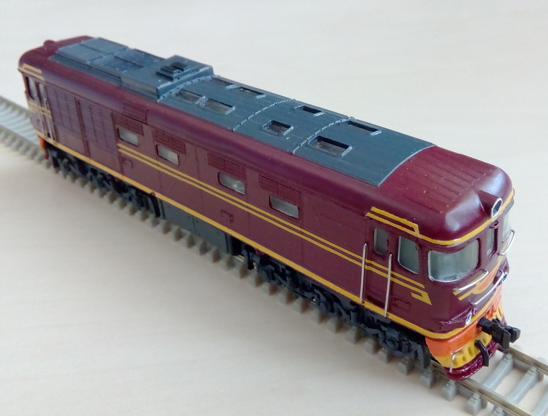

Добавлю ка я моделей. В этот раз закину тепловозов. Три тепловоза ТЭП70 - три ходовки: БР 130, БР 250, БР 151. ТЭП70-0222 сделан из кита, остальные - с нуля из полистирола.
ТЭП70-0222
ТЭП70-0222
Повідомлень: 3231
Возможно задам глупый вопрос, но все же - который из них кит?
Все три лока выглядят классно!
Повідомлень: 6306
Has thanked: 1489 times
Been thanked: 3224 times
vover писав:Возможно задам глупый вопрос, но все же - который из них кит?
Вован,ну ё-маё...ТЭП70-0222 сделан из кита,а фотка подписана...(самая первая) 8-)
Как так можно сделать одинаковые изделия?С нуля... :oops: Красота!

Кит мне достался вот этот:
http://12mm.ru/viewcard.php?id=62!61!73 ... 2!61!74!2f
Из явных косяков могу назвать слегка меньшую длину (точно не помню, но около 5-7 мм), слишком "плоскую" морду и сильный наклон лобового стекла. Получилось, что все три тепловоза разных депо: Основа (надпись на кузове), Смородино (белый фон номеров; считаю, что это ТЭП70-0101) и Полтава (0222-й). Тепловоз приписки депо Основа - вообще один из первых моих пластиковых локомотивов (третий, кажется), сделан на ходовке БР 250 от БТТБ. 101-й сделан на ходовке пиковского 151-го. Мне кажется, из троицы он самый правильный по геометрии кузова. 222-й был посажен на растянутую ходовку БР 130 от БТТБ. Пришлось сравнять межосевое в боковинах - между средней и внутренней осями оно совпадало с боковинами. Зрительно это не очень бросается в глаза :)
По ходовым качествам пиковская ходовка, конечно, впереди :D Но даже "монопривод" 250-го не особо сказался на ходовых качествах "основянского" ТЭПа. Только характерный "писк" привода выдает его происхождение. Замечу также, что у 250-го и 151-го межосевые и диаметр колес вполне годятся для ТЭП70.

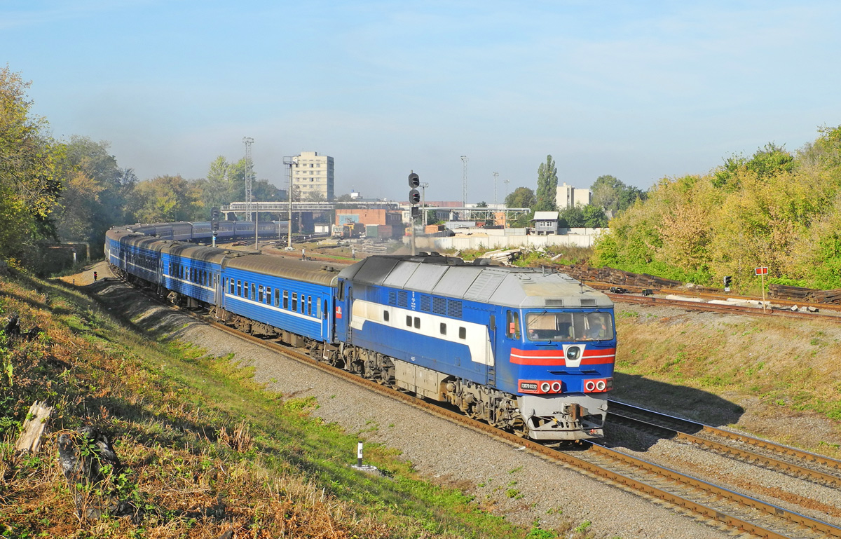

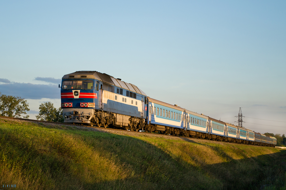

Добавлю еще, что ТЭП70-0222 сфотографирован на перегоне Басы-Сыроватка ЮЖД.
Вот пара фото прототипа с той же линии, но уже возле Сум.
Перегон Сумы-Товарная - Сумы
Станция Сумы
Станция Сумы

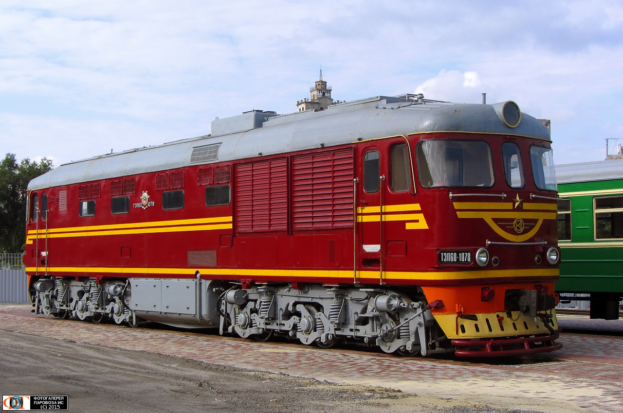

Когда-то в тех (и не только в тех) краях ходили и тепловозы ТЭП60, даже в начале 90-х еще заезжали. Даже лично наблюдал их там. Но потом, очевидно из-за достаточного количества ТЭП70, сокращения перевозок и не совсем удачной конструкции, ТЭП60 все посписывали, так что остался только один в харьковском музее.

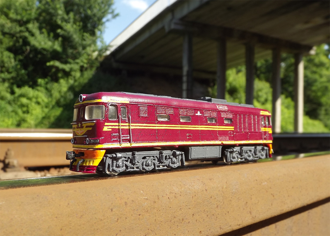

Ну а модель сфотографирована на том же перегоне Басы-Сыроватка ЮЖД, где реальные тепловозы когда-то ходили.
Модель была сделана из кита от Гончаренко и поставлена ха ходовку БР 130 от БТТБ. По длине встала идеально, только пришлось укоротить боковины телег.
