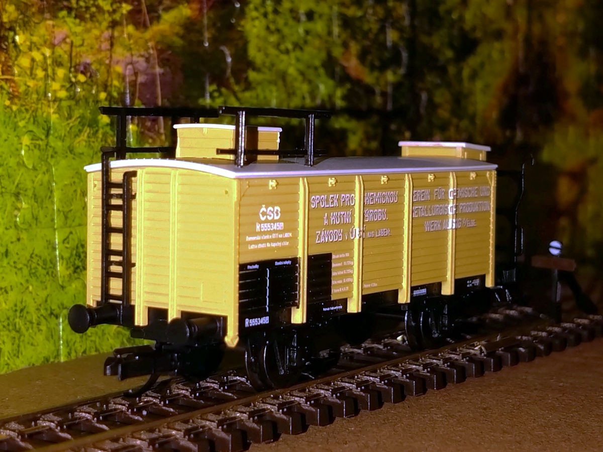

Власне, цистерна. Працювала вона саме в Усті-над-Лабою.
Мабуть, важко буде підібрати освітлення, щоб роздивитися всі надписи, бо більшість з них нанесена білим по жовтому й читається добре лише у сонячному світлі, яке із зрозумілих причин у нормі майже не потрапляє до макетів та полиць.
У сонячному світлі модель виглядає яскраво, можна роздивитися всі надписи: чеською та німецькою мовами - бо Судетська область мала значну кількість німецького населення. Назва власника написана великими літерами з кожного боку. На рамі дата огляду - 4.9.25, тобто з першої серії, вантаж - рідкий хлор, кольор прототипу - слонова кістка (мабуть, Тілліг трохи помилився, коли зробив цистерну досить яскравого жовтого кольору, але, знов-таки, інформації щодо таких цистерн замало, тому помилка не така вже й груба).

Із штучним освітленням цистерна виглядає теж яскраво, але роздивитися білі літери на жовтому тлі трохи складніше.
цистерна з одного боку
та з іншого...
та з іншого...
А ось із товщиною металевих елементів у масштабі не дуже.

Ну й нарешті, щодо вагону та прототипу.
Доречі, у німців цистерни, модель яких випускає Тілліг, як з'ясувалося, були віднесені до типу Кельн. Чи були до нього також включені чеські вагони, чи для них був інший тип - наразі невідомо.
Нажаль, це знов класичний випадок правильно пофарбованого неправильного вагону.
Доречі, таку саме модель випускав Фляйшман, але то було 10 років тому та в розмірі 1:160.
Скоріш за все Фляйшман та Тілліг обидва брали для моделі інший прототип, не чеської залізниці, а німецької чи австрійської, адже занадто багато для помилок. Наприклад:
  • отвори для вентиляції у моделі на торцевих стінках, у пльзенської цистерни - на бічних.
  • не співпадає кількість простінков у надбудові (у пльзенського вагону 7 стойок, у моделі - 6)
  • у моделі гальмівна будка вища за решту даху, у цистерни - на одному рівні
  • відстань поміж стойками на негальмівному кінці у моделі набагато менша
  • модель взагалі немає дверів у простір, де встановлений котел, цистерна ж має дві, з обох боків від будки
  • косинки на вуглових стойках у моделі відсутні
  • поручні на даху у цистерни розташовані впоперек, а не уздовж вагону, як у моделі
Ну і скоріш за все, свідома помилка, бо "хто там дивиться, що там знизу" - модель має підлогу від звичайного критого вагону, цистерна ж знизу відкрита і має пристрій для розвантаження, що взагалі відсутній на моделі.
Тобто, як підсумок, можна ствержджувати, що модель була зроблена з оглядом на німецький прототип, а у чеські кольори лише пофарбована. Оскільки тип дуже рідкісний, багато питань це й не викликає.
Доречі, чеська така цистерна, ймовірно, одна й єдина та остання. Адже відомостей про інші та їх місцезнаходження немає зовсім. Дивлячися на стан на фото - дірки на даху, некомплектна ходова, - зрозуміло, що невдовзі може зникнути, нажаль, і ця остання.
