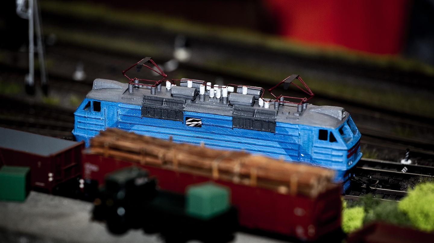

В этой теме буду представлять свои модельки, в основном - самоделки, а также инсталляции с ними.
Секция ВЛ82м
Обмоторенный ВЛ40у “Ундина”
Обмоторенный ВЛ80к ранних номеров

Прикольные модельки! А из чего делали? Как моторили? У меня терпения бы не хватило с нуля делать вручную модели. :D Я себе в коллекцию из наборов делаю.
Re: Инсталляция и модельки.
Додано: 22 червня 2022, 20:20
Особенно "зацепил" ВЛ80к, потому что знакомая и любимая с детства машина. Также поддержу вопросы Лёни, интересны подробности - из чего и как. Буду рад, если по возможности опишете.
Удачи и берегите себя!

Модельки не новы. Их детали (чертил самостоятельно)напечатаны из ABS методом наплавления, с последующей слесарной обработкой. Покрашены акриловой краской 'Хо-Ма' с помощью кистей. Оси изготовлены из стального прута, колеса и червяки выточены на станке, шестерни - от электробритв.
Электромоторы простейшие, типа FF-130SH. Несущие планки вырезаны из металла на фрезерном станке.
Пантографы ВЛ40у - статические, спаяны из проволоки. Пантографы ВЛ80к - подвижные, но без рычагов синхронизации тяг и без пружинок, спаяны из проволоки и трубок.
Меня увлекает как изготовление, так и конструирование моделек(по мотивам!), несмотря на приличную трудоемкость и затраты времени. Даже сейчас, в трудных обстоятельствах, это хобби дает возможность ненадолго отвлечься от происходящего вокруг.
Электровозы переменного тока серии “ВЛ” - особо притягательные машины. В детстве, они встречались мне в самых интересных поздках - на Северный Кавказ.
Изредка, эти локомотивы я встречал в составе грузовых поездов с тепловозной тягой, идущих на Ю-Зап. и Одесскую (тогда - Од-Кишеневскую) дороги через Харьков.

На этой неделе мне выпала возможность посетить прекрасный город Киев, всего на один день. Тем не менее, я успел ненадолго попасть на замечательный макет ЮрСаныча, и прокатить там свою модельку (МПМ) электровоза ВЛ80к. Обкатка модели выявила существенные недостатки в конструкции её ходовой части.
Модель останавливается при малейшей потере контакта между колёсами и рельсами в каждой секции. Это вызвано отсутствием электрической связи между секциями (кроме как через рельсовые цепи). И ещё, мой электровоз так и не смог заехать на подъём, всего с пятью вагонами :( , причиной чему является малый вес секций (около 200 гр. каждая).

а ви для вл-40у з запорізькою кабіною десь знайшли креслення чи по фото модель проектували? Бо я знайшов тільки з львівською
Додано: 07 лютого 2026, 13:11
Poezdnik
Вiтаю!
Модель делал по фото, в первом приближении.

там не все так просто як здається. Це скоріше різні локомотиви, зроблені на базі вл80. У них двері в різних місцях, вікна кабіни на різному рівні, вікна на боковинах відрізняються і в різних місцях. Простіше вже взяти креслення ВЛ80т і відштовхуючись від них, по фотографіям зробити нове приблизне креслення ВЛ40у

А у мене вже є частково готове креслення сбоку ВЛ40у. Дякуючи ЗЭРЗ та Serik, які поділились нормальними кресленнями, то маю змогу порівняти наскільки я помилився. Червоне - як треба, чорне моє. Я вгадав більш-менш тільки зовнішній контур кабіни. І там є моменти котрі не видно на фото, якщо робити самому. Типу кабіна трохи звужується уперед та маска трохи заокруглена.
