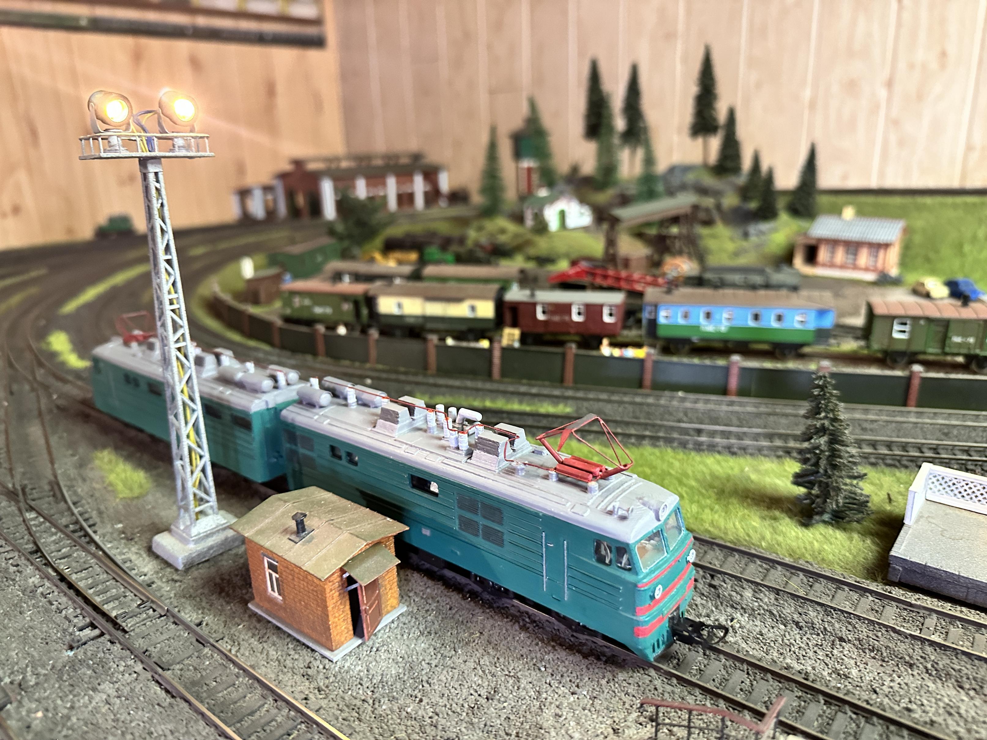

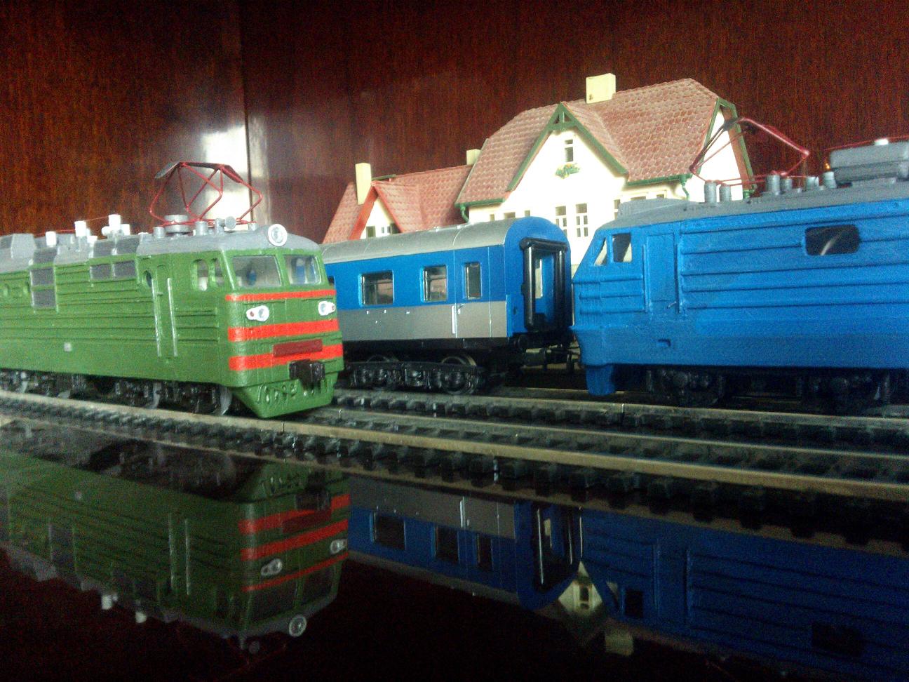

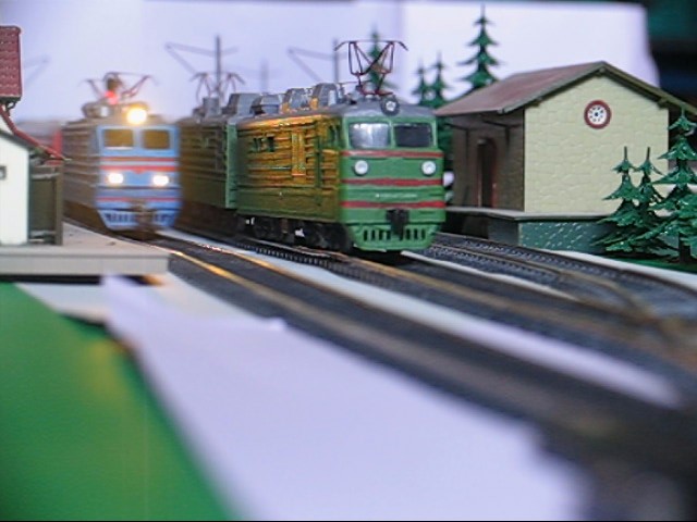

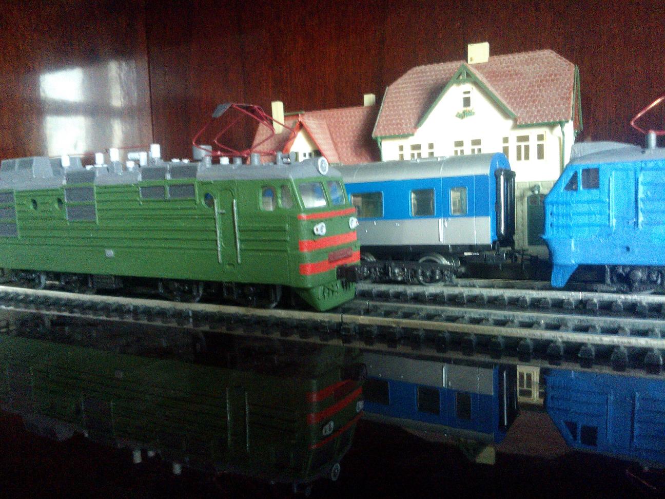

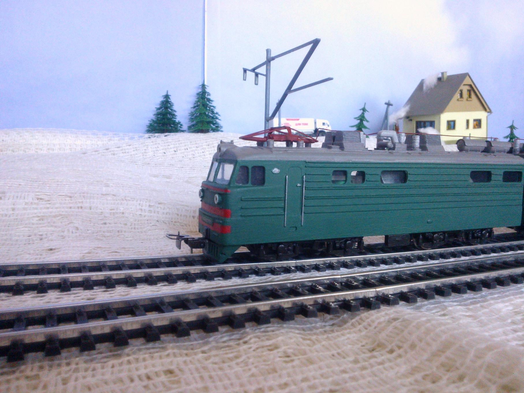

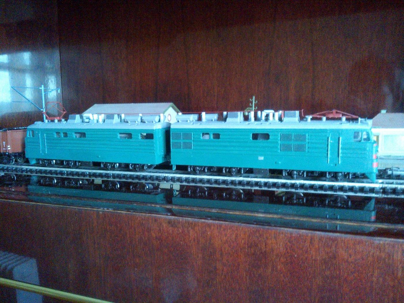

В этой теме буду представлять свои модельки, в основном - самоделки, а также инсталляции с ними.
Секция ВЛ82м
Обмоторенный ВЛ40у “Ундина”
Обмоторенный ВЛ80к ранних номеров
Прикольные модельки! А из чего делали? Как моторили? У меня терпения бы не хватило с нуля делать вручную модели. :D Я себе в коллекцию из наборов делаю.

Особенно "зацепил" ВЛ80к, потому что знакомая и любимая с детства машина. Также поддержу вопросы Лёни, интересны подробности - из чего и как. Буду рад, если по возможности опишете.

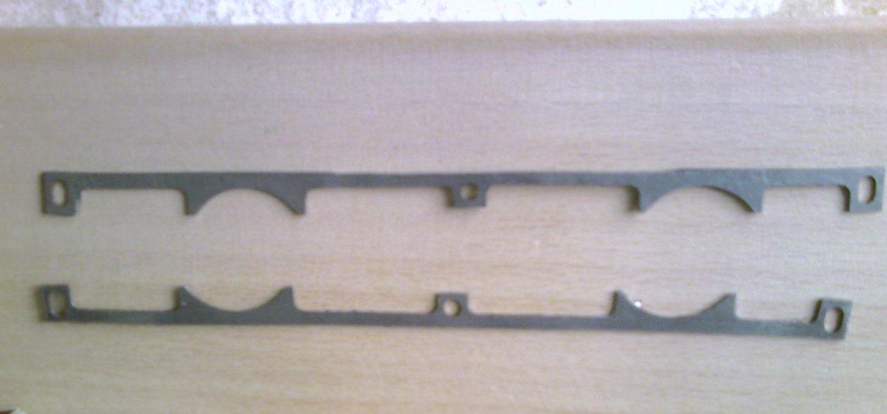

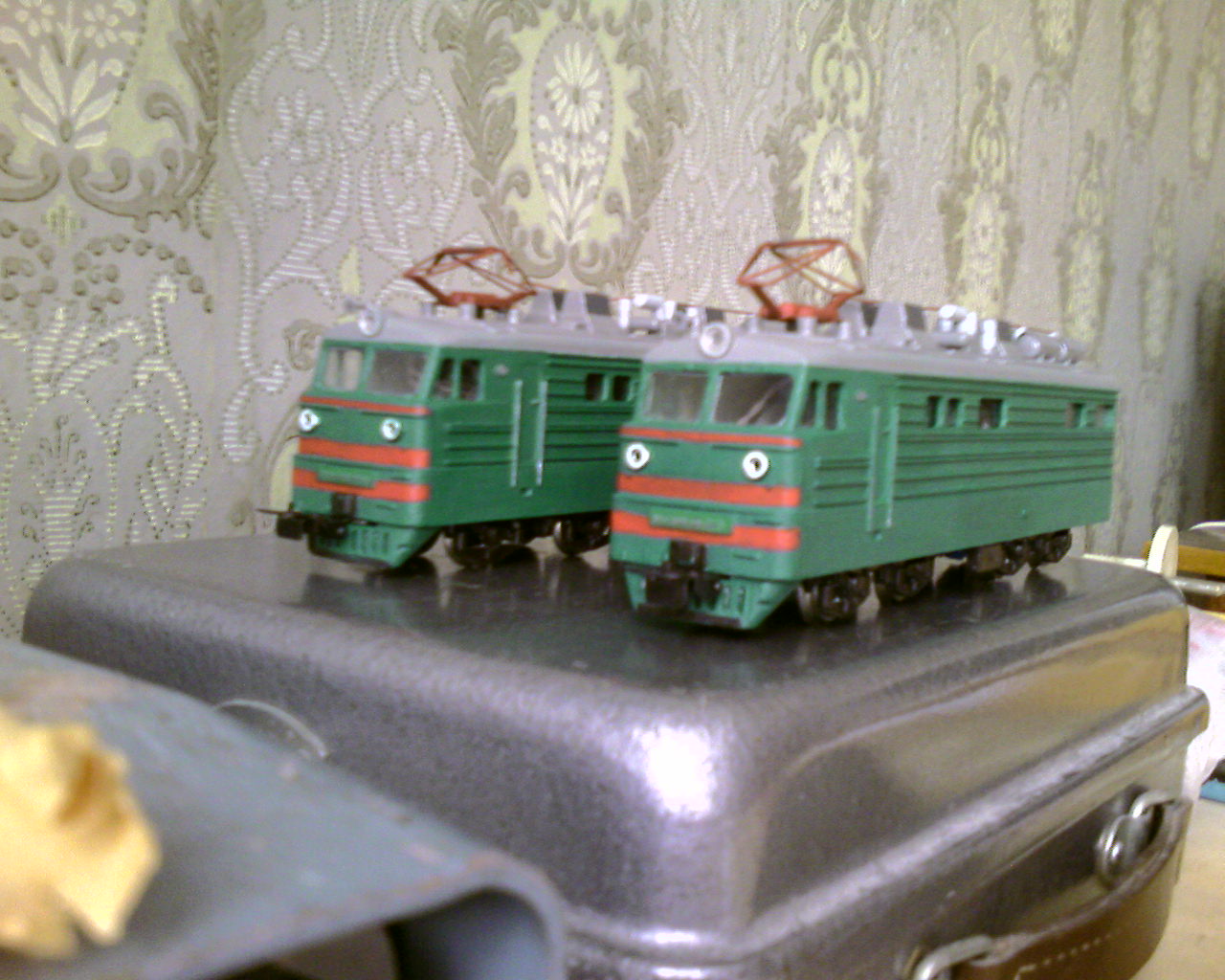

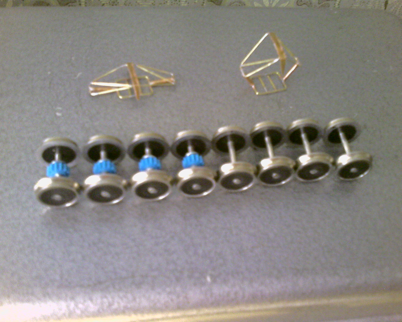

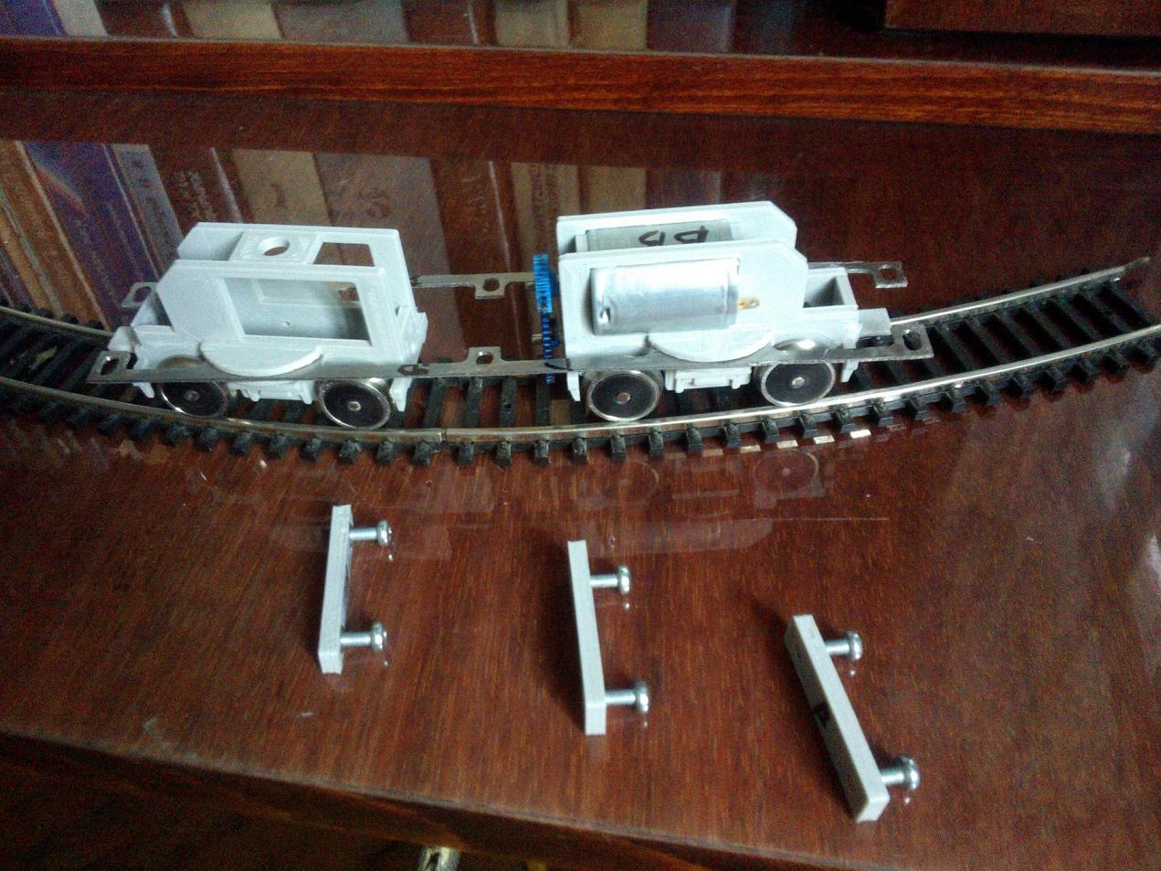

Модельки не новы. Их детали (чертил самостоятельно)напечатаны из ABS методом наплавления, с последующей слесарной обработкой. Покрашены акриловой краской 'Хо-Ма' с помощью кистей. Оси изготовлены из стального прута, колеса и червяки выточены на станке, шестерни - от электробритв.
Электромоторы простейшие, типа FF-130SH. Несущие планки вырезаны из металла на фрезерном станке.
Пантографы ВЛ40у - статические, спаяны из проволоки. Пантографы ВЛ80к - подвижные, но без рычагов синхронизации тяг и без пружинок, спаяны из проволоки и трубок.
Меня увлекает как изготовление, так и конструирование моделек(по мотивам!), несмотря на приличную трудоемкость и затраты времени. Даже сейчас, в трудных обстоятельствах, это хобби дает возможность ненадолго отвлечься от происходящего вокруг.
Электровозы переменного тока серии “ВЛ” - особо притягательные машины. В детстве, они встречались мне в самых интересных поздках - на Северный Кавказ.
Изредка, эти локомотивы я встречал в составе грузовых поездов с тепловозной тягой, идущих на Ю-Зап. и Одесскую (тогда - Од-Кишеневскую) дороги через Харьков.

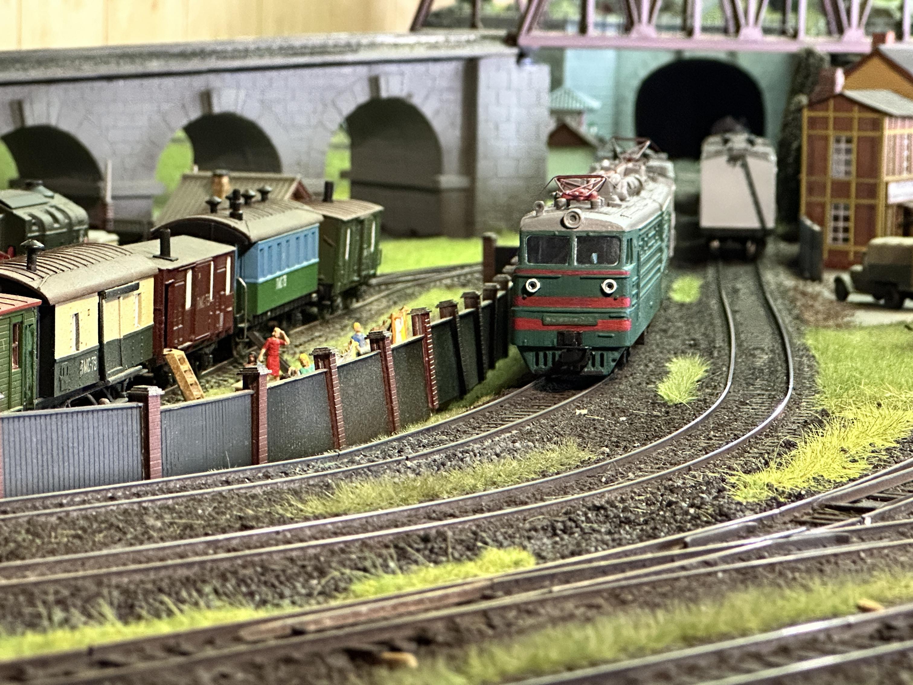

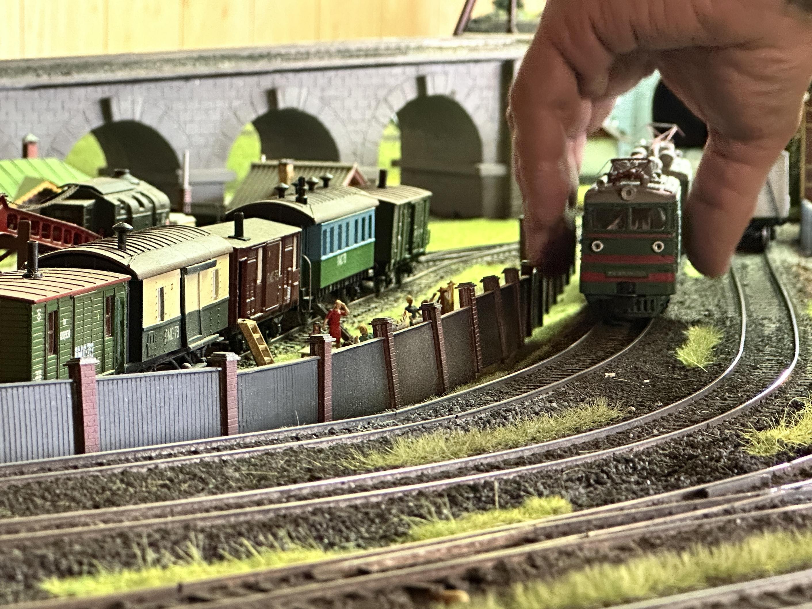

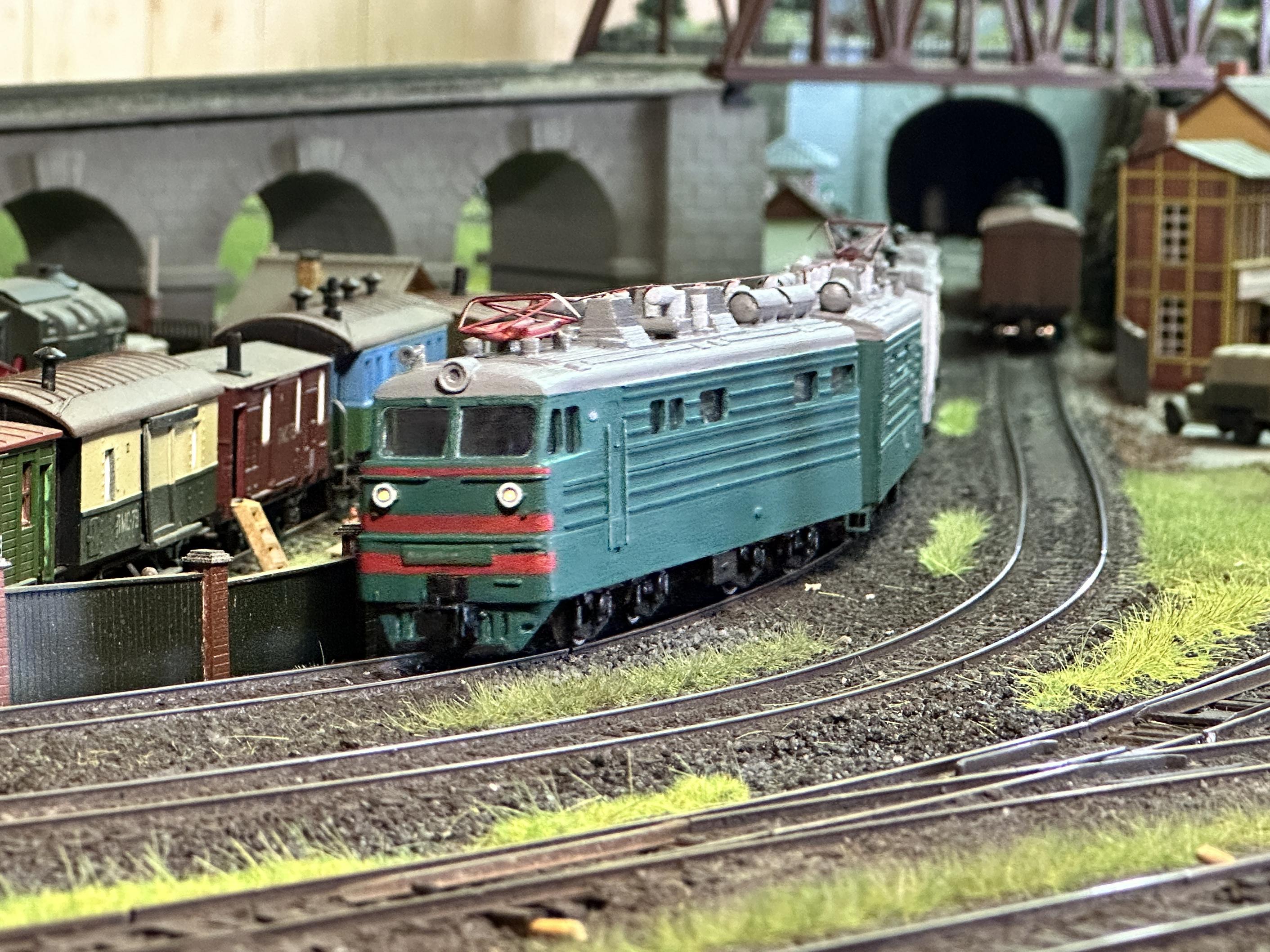

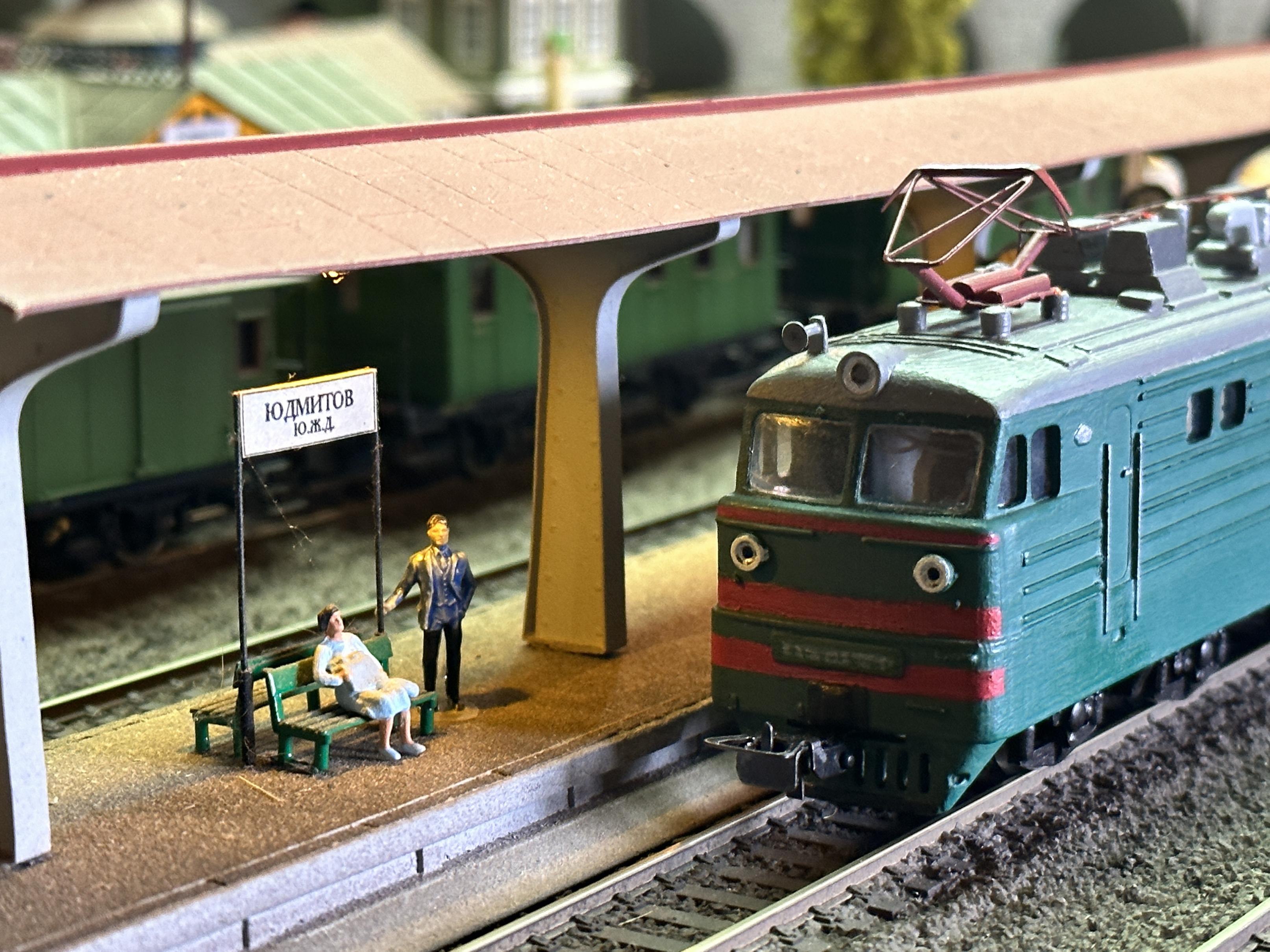

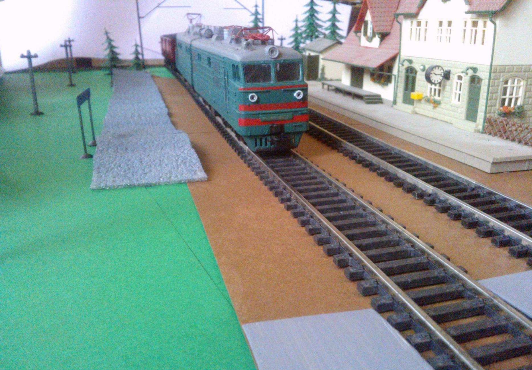

На этой неделе мне выпала возможность посетить прекрасный город Киев, всего на один день. Тем не менее, я успел ненадолго попасть на замечательный макет ЮрСаныча, и прокатить там свою модельку (МПМ) электровоза ВЛ80к. Обкатка модели выявила существенные недостатки в конструкции её ходовой части.
Модель останавливается при малейшей потере контакта между колёсами и рельсами в каждой секции. Это вызвано отсутствием электрической связи между секциями (кроме как через рельсовые цепи). И ещё, мой электровоз так и не смог заехать на подъём, всего с пятью вагонами :( , причиной чему является малый вес секций (около 200 гр. каждая).
Несмотря на эти проблемы, удалось отснять несколько "видосиков" на равнинной местности :) , и конечно - фото. Видеоматериалы размещу по мере наличия возможности (на сайте "STC" я уже не публикуюсь).
Выражаю благодарность ЮрСанычу, за любезно предоставленную возможность пользования макетом и вагонами.

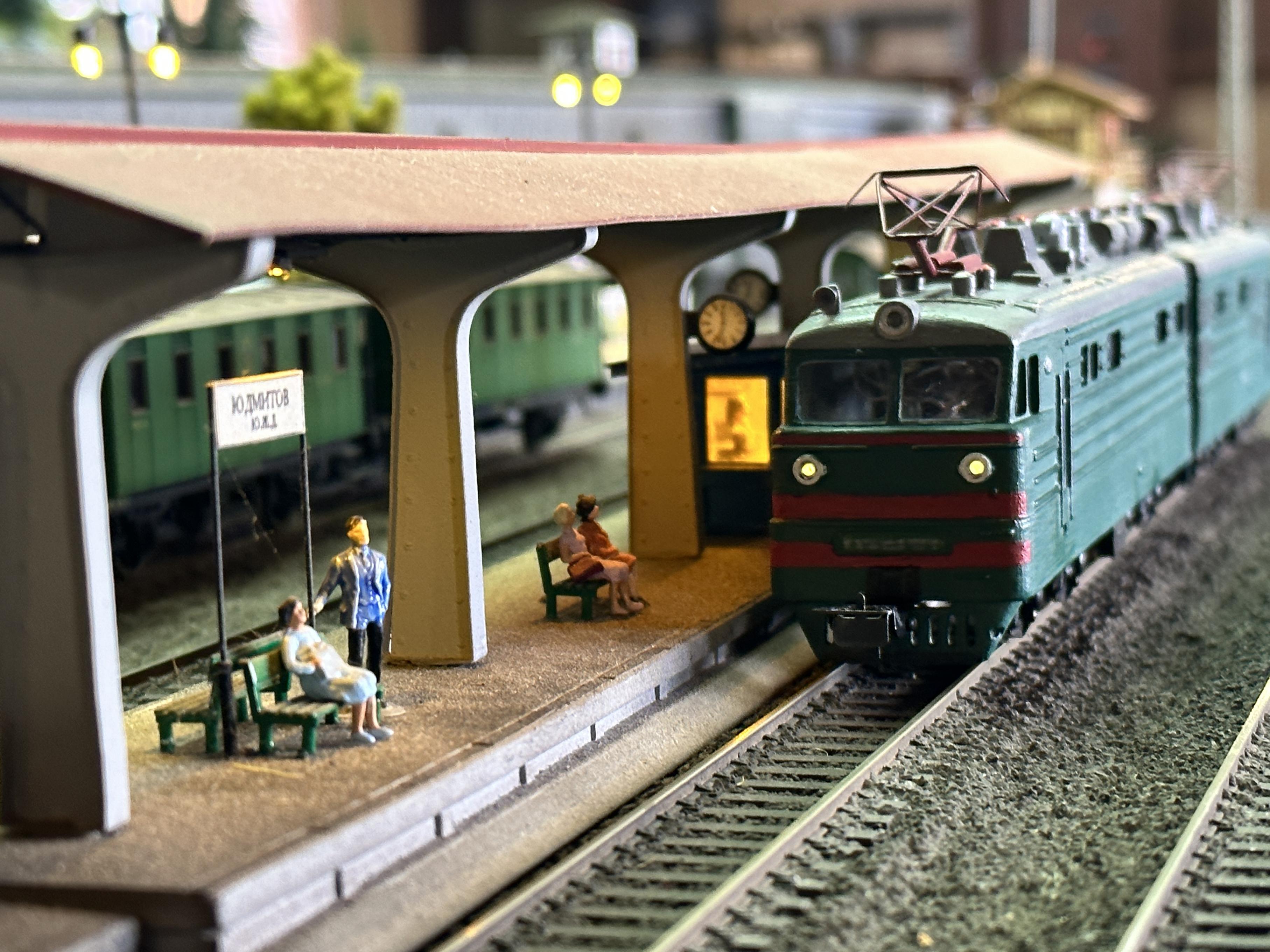

Кстати, я видел Начальника Дороги. Был на своем
рабочем месте, весь в непосильных трудах.
А в это время, механик “восьмидесятки” притормозил у перрона, позаигрывать с дамочкой пассажиркой 😀.
Ну, и подчиненные в работе.
Пытаются бороться с техническими трудностями
(сходом тележки)...

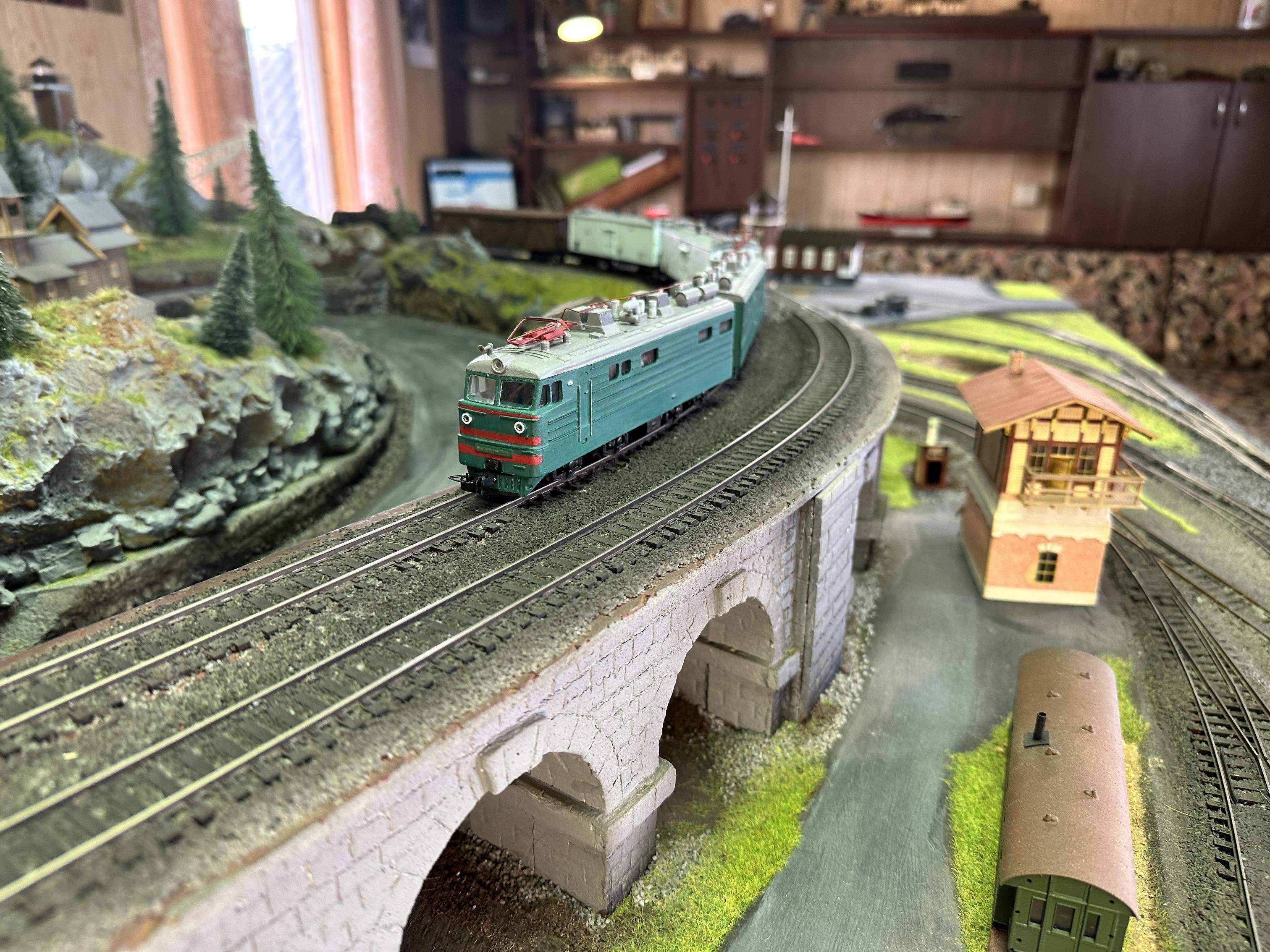

Состав с электровозом ВЛ80к медленно проходит станцию Ю.Ж.Д. (Железной Дороги ЮрСаныча) 🙂 .
https://www.dropbox.com/scl/fo/a5tuclbs ... hbnbvmp7bo
Жмем кнопку “Продолжить на сайте”, и наблюдаем 🙂 .
К сожалению, скорость загрузки (возможность просмотра)этого видео падает с количеством просмотров 🙁. Планируется публикация видеоматериалов на другом ресурсе.
