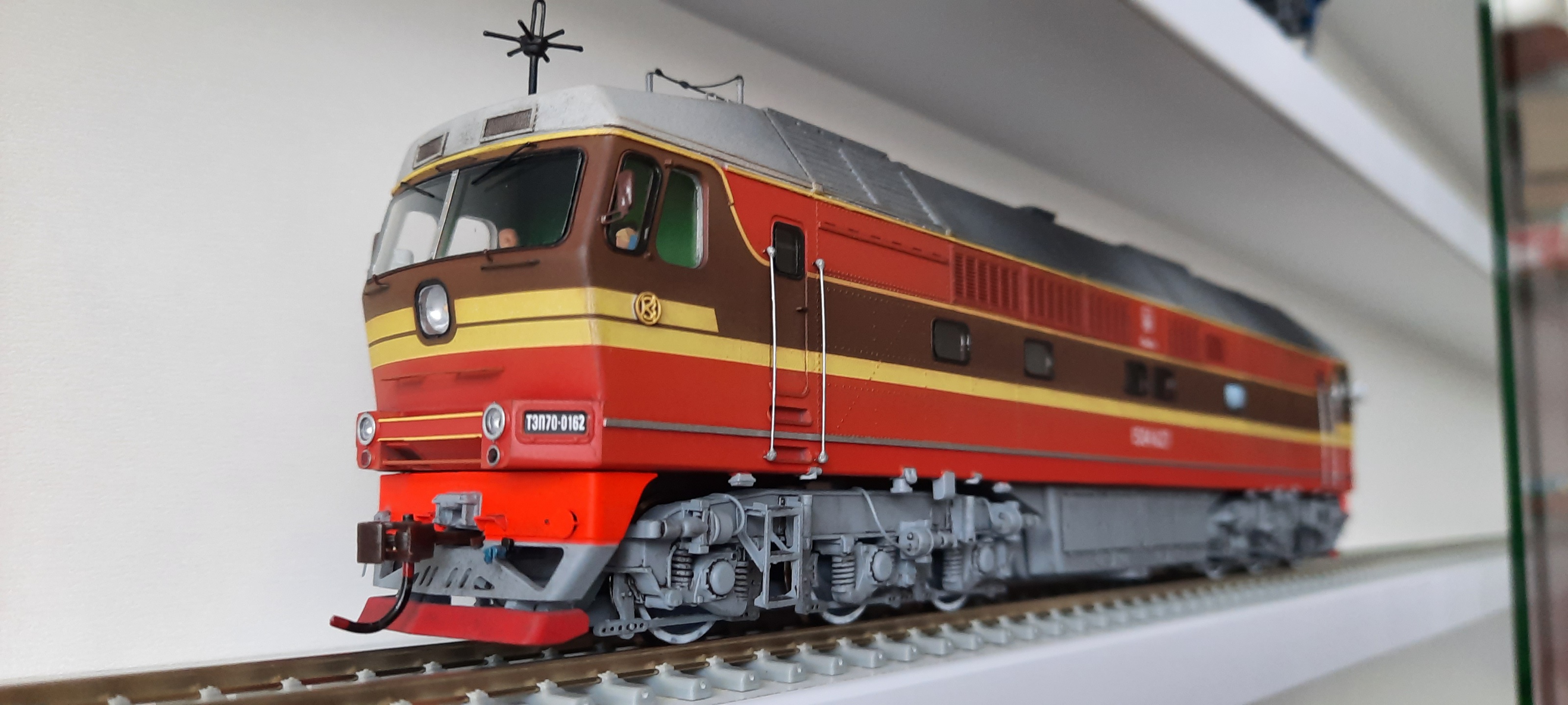

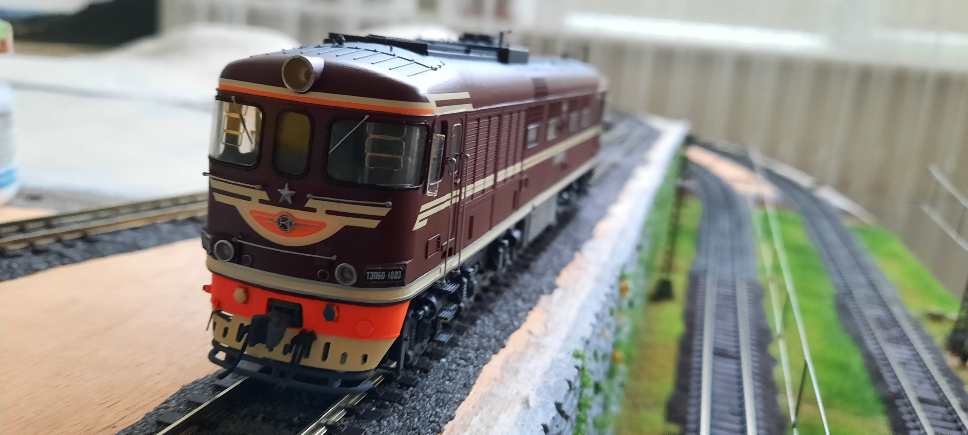

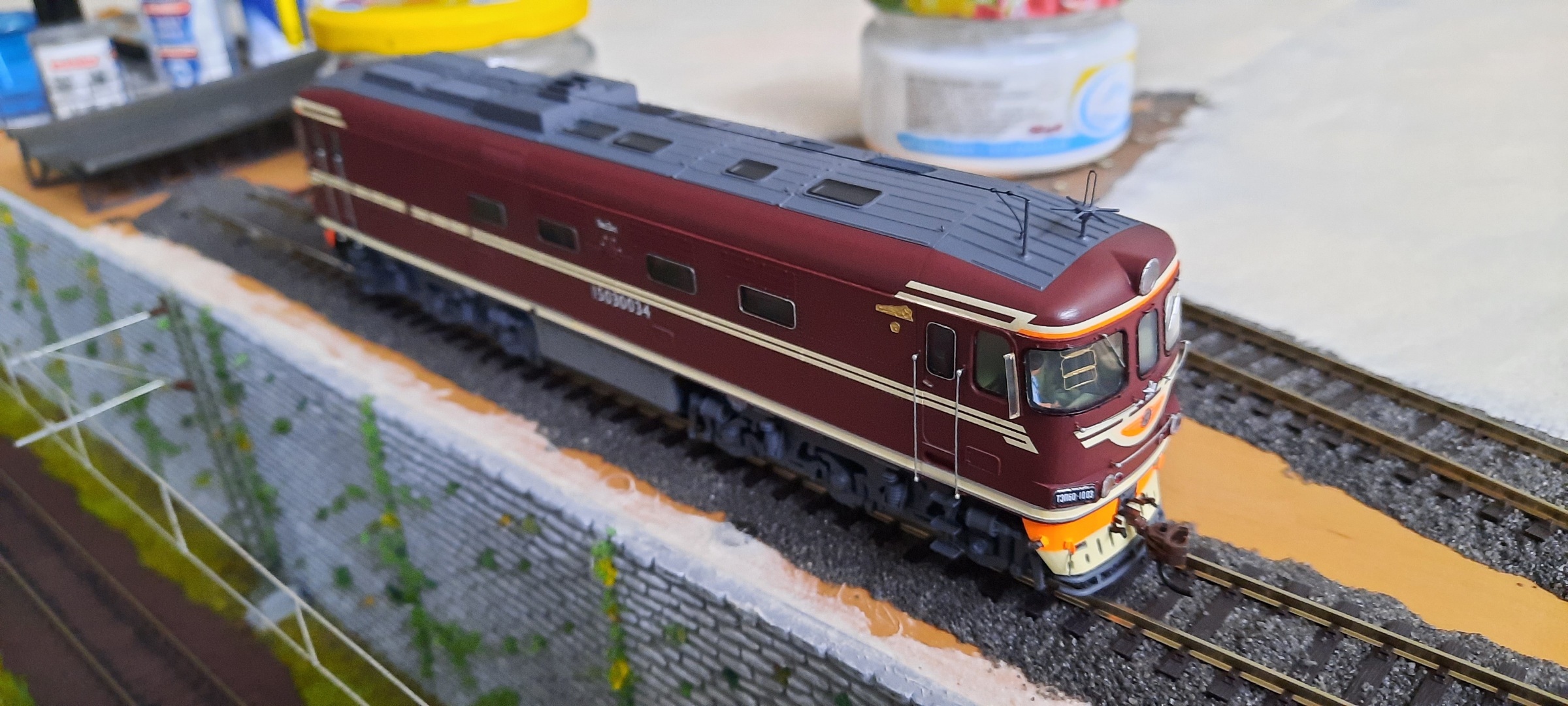

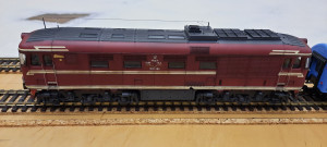

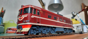

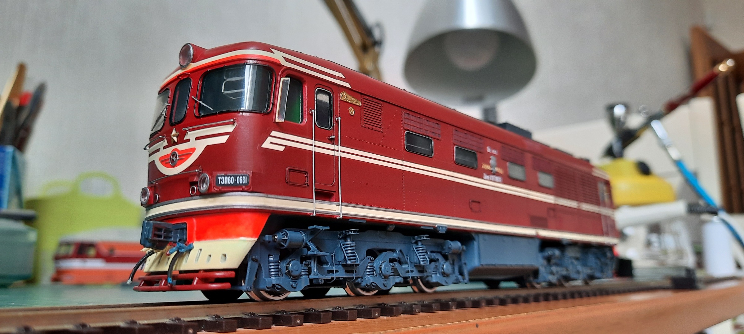

ТЭП70-0088. Сделан 02.07.2018. Ковырялся с ним порядка 3 месяцев в промежутках между работой, личной жизнью и отдыхом :D . Первый мой лок, собранный из кита Камушкина, обмоторен роковским 151 аналоговым электровозом старого поколения (без розетки под декодер). Декодер Есу с проектом Люськи (у которой тоже движок типа 5Д49).
Относительно подробная тема по сборке была на форуме "Киевский модуль", пока последний был жив...
Востаннє редагувалось 24 лютого 2022, 01:04 користувачем Leonid Popov, всього редагувалось 2 разів.

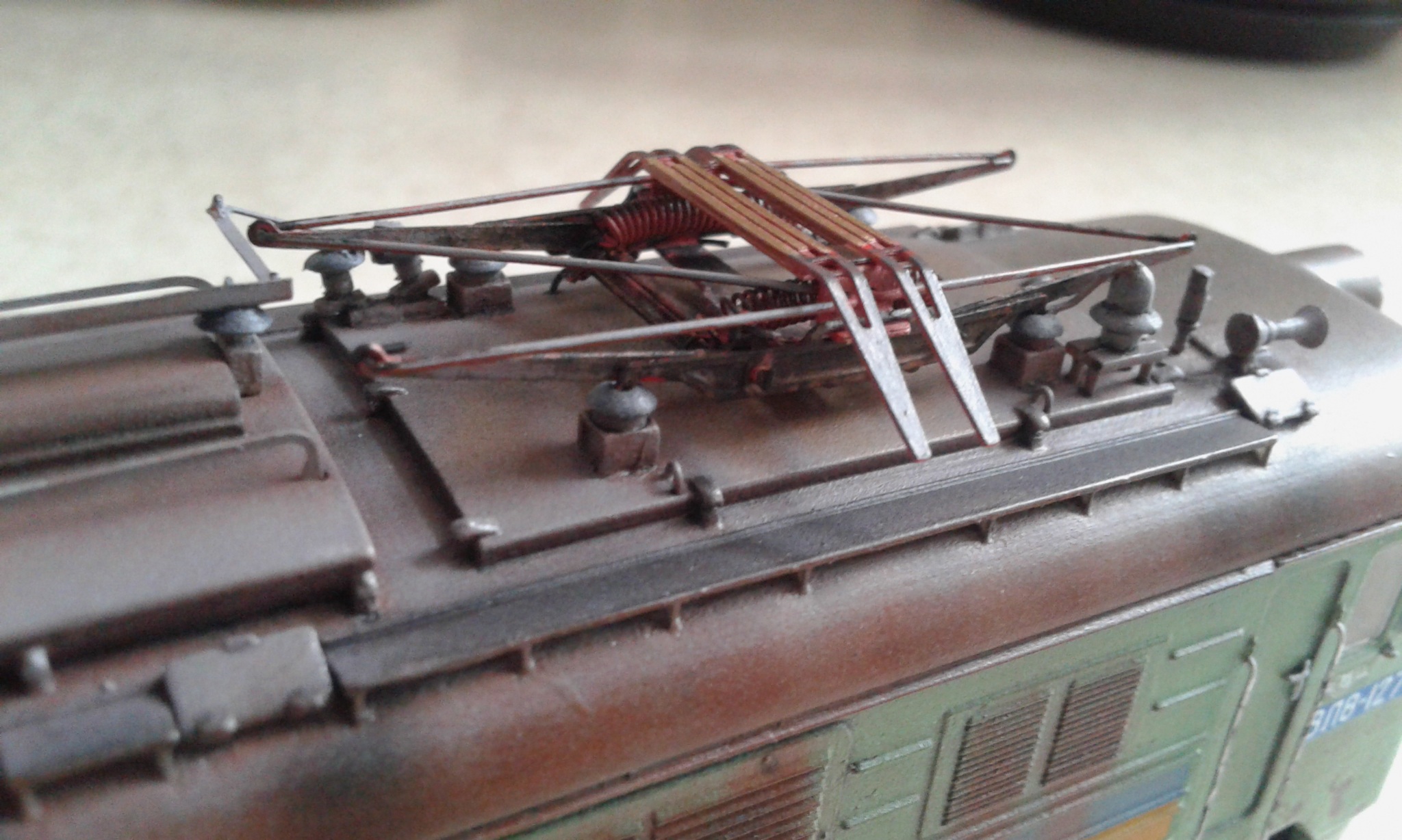

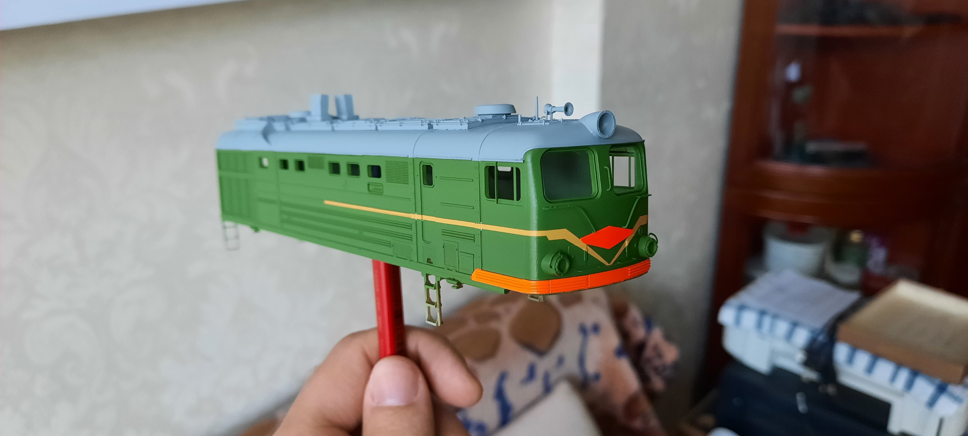

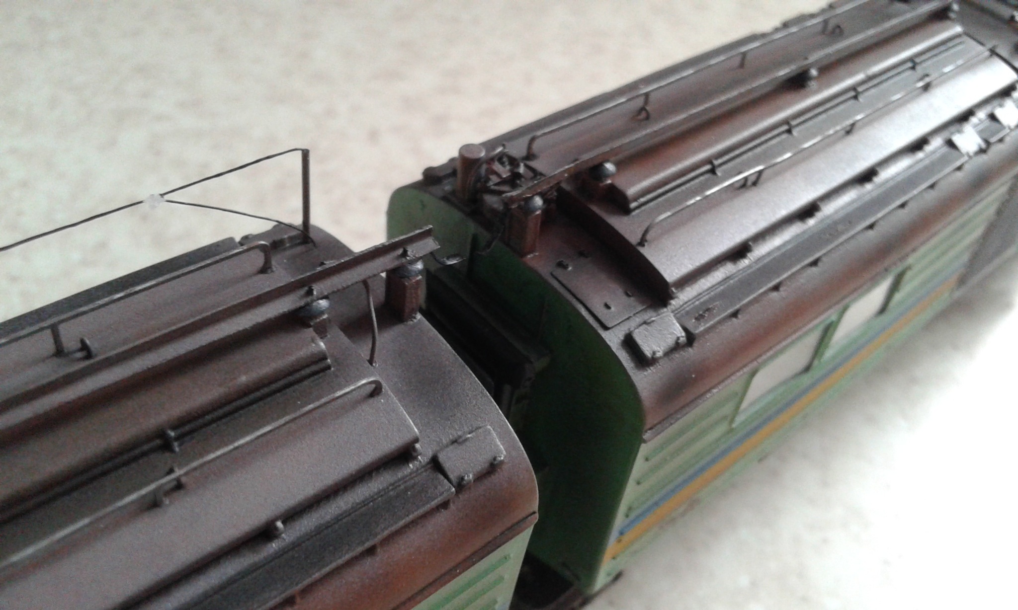

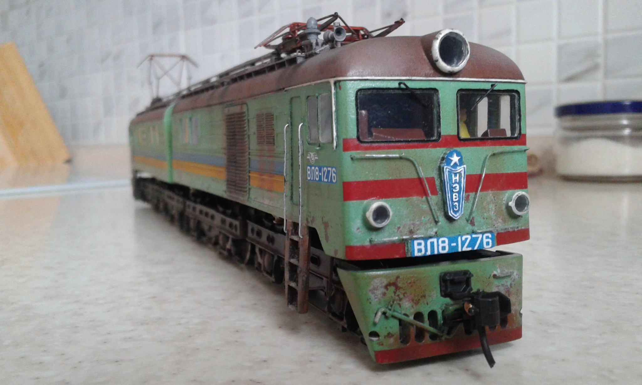

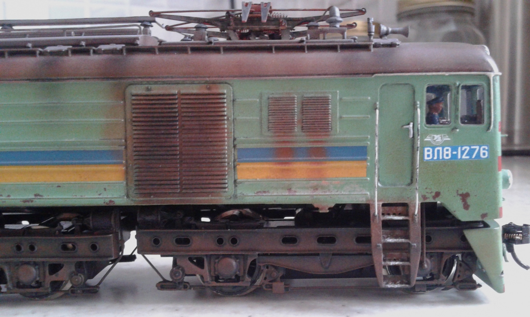

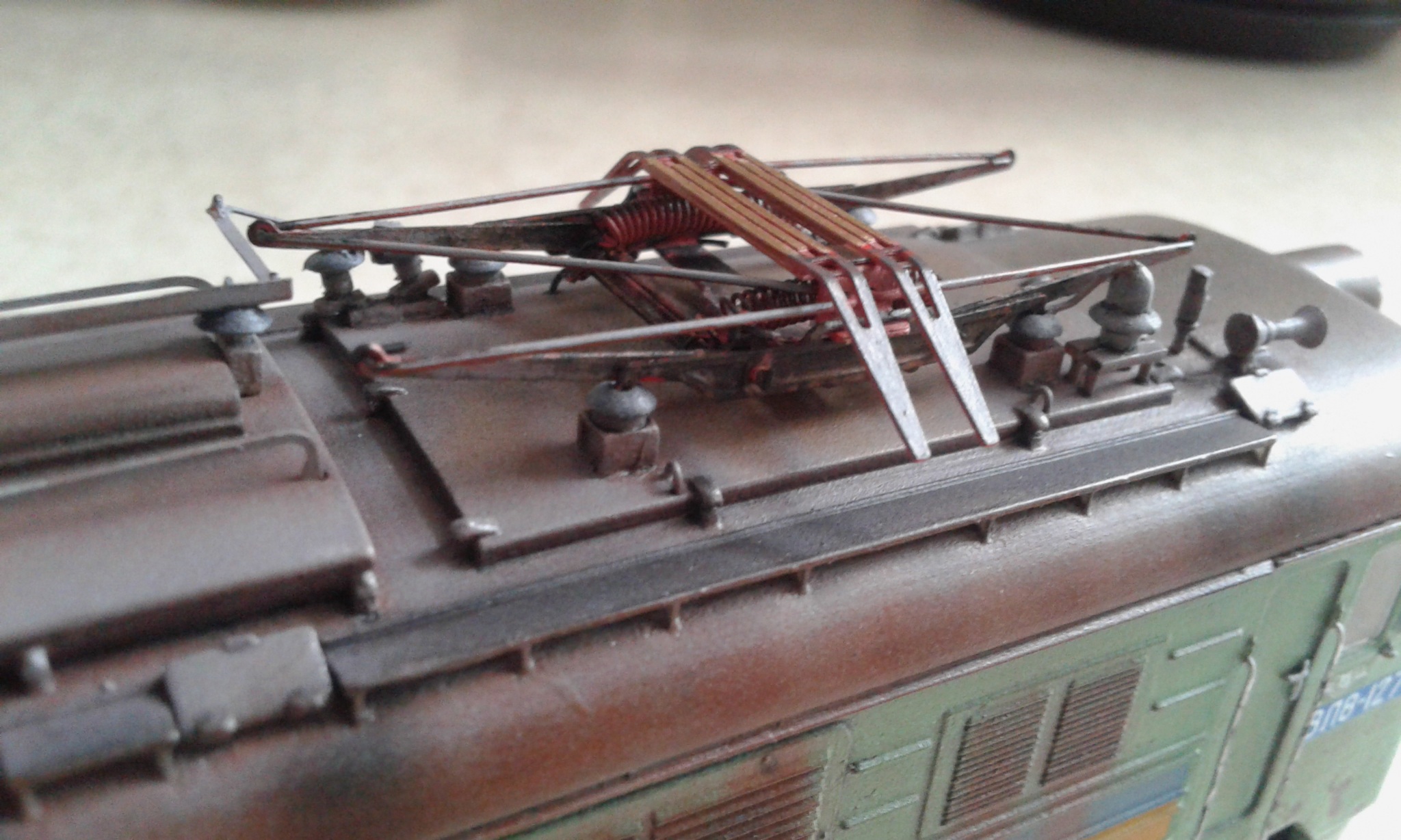

Второй моделью был ВЛ8-1276 из кита Вовы Бражника. По ссылке тема, в которой описана сборка:
viewtopic.php?t=1178
Востаннє редагувалось 23 лютого 2022, 18:50 користувачем Leonid Popov, всього редагувалось 4 разів.
Повідомлень: 4036
Has thanked: 1180 times
Been thanked: 1295 times
Мне эта "восьмерка" нравилась, пожалуй, больше всего. :roll: Очень "живая" получилась!

Been thanked: 550 times
23 лютого 2022, 14:24
Согласен полностью! :!:, внешний вид этого ВЛ8 очень правдоподобен.
А от себя скажу больше, именно эта Восьмёрка меня убедила и воодушевила взяться за самостоятельную сборку моделей из китов 8-)... до этого момента я реально дрейфил.

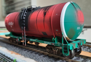

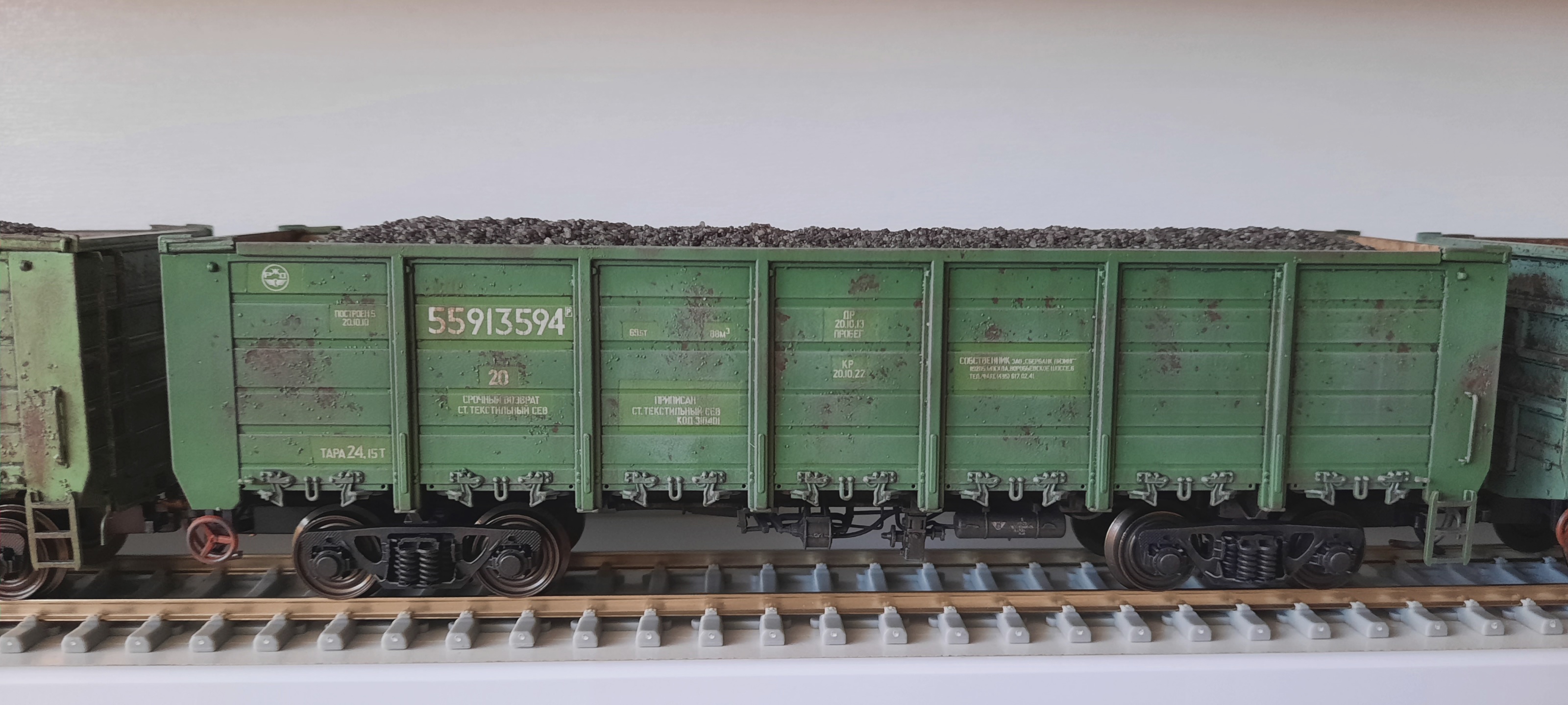

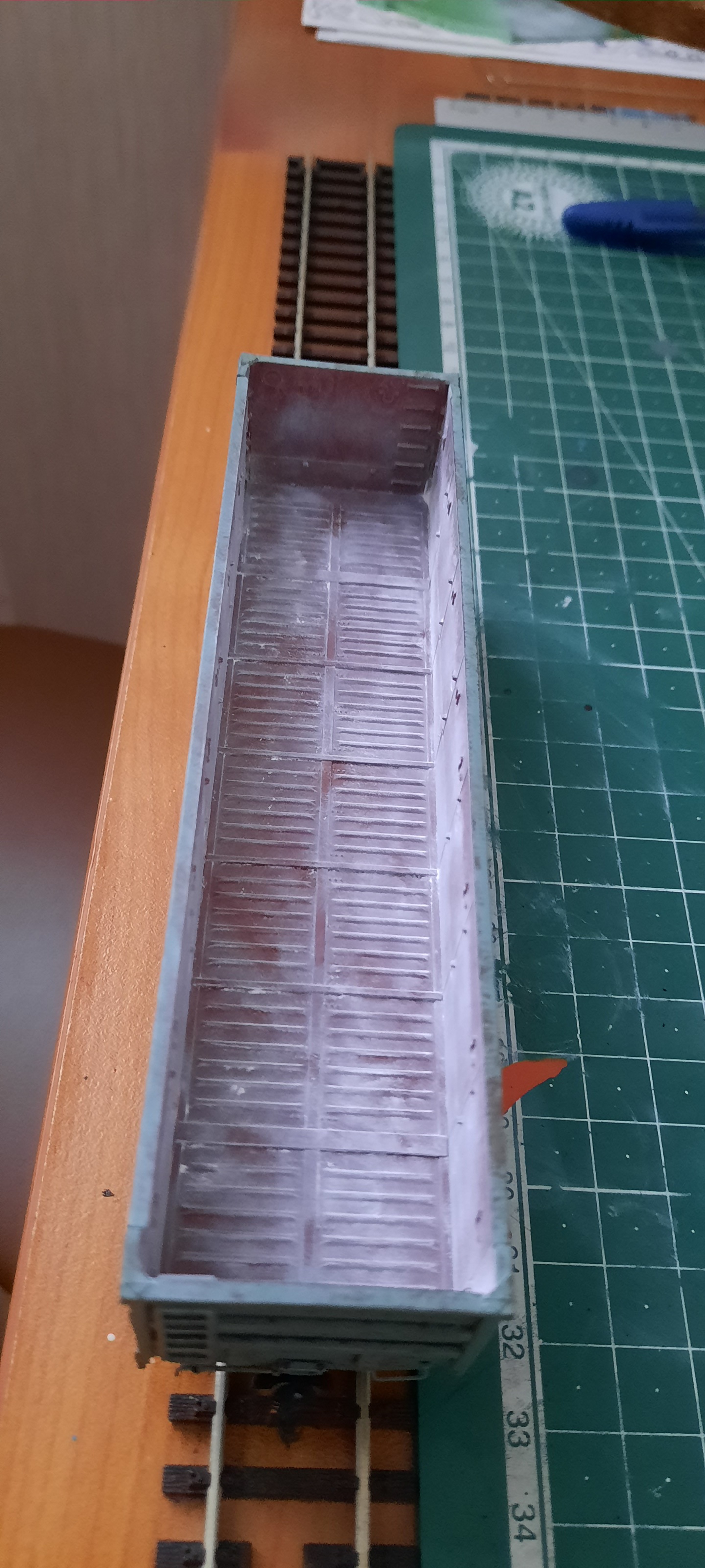

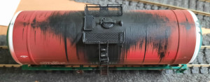

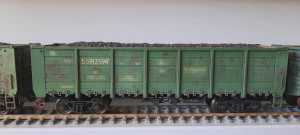

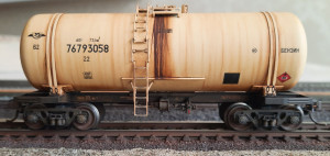

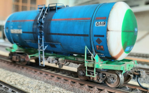

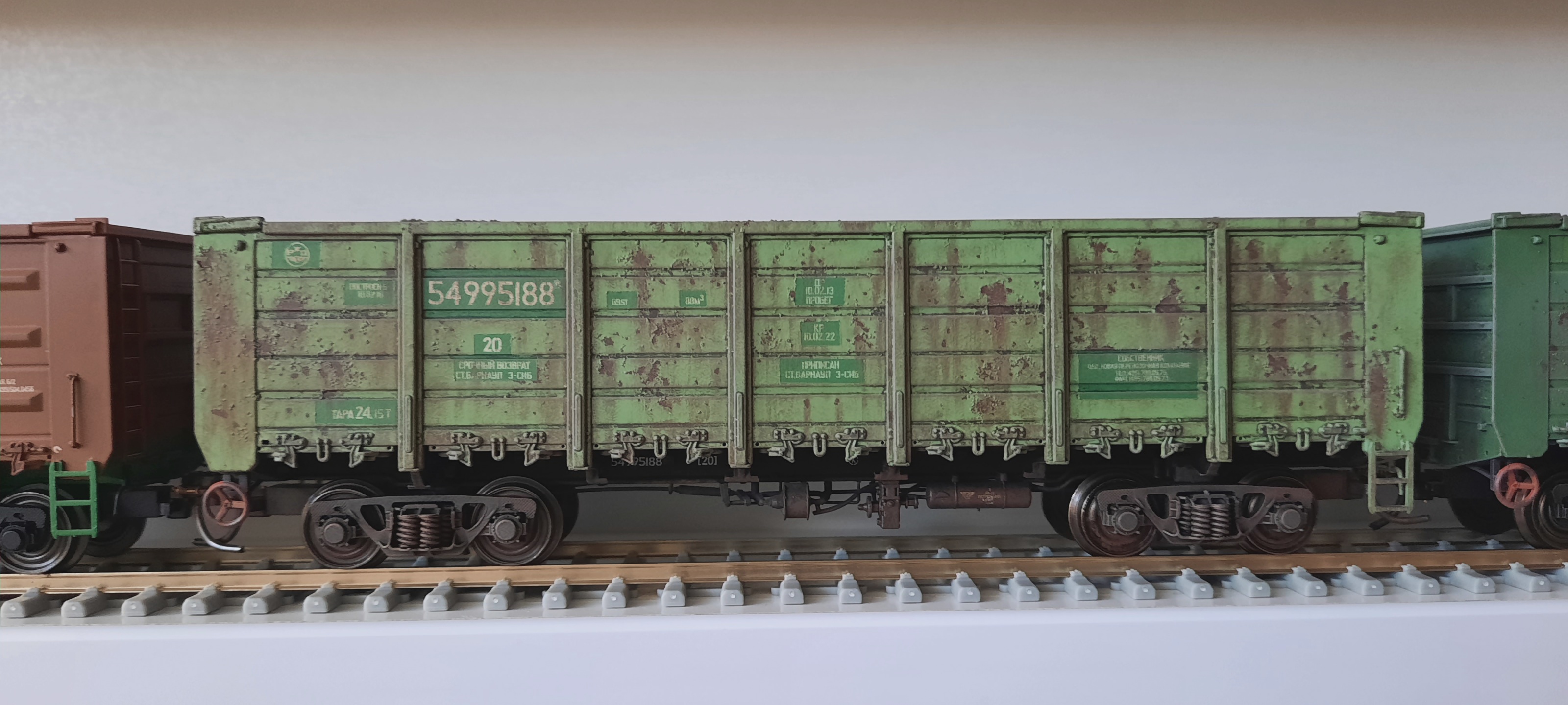

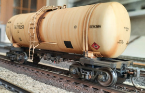

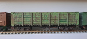

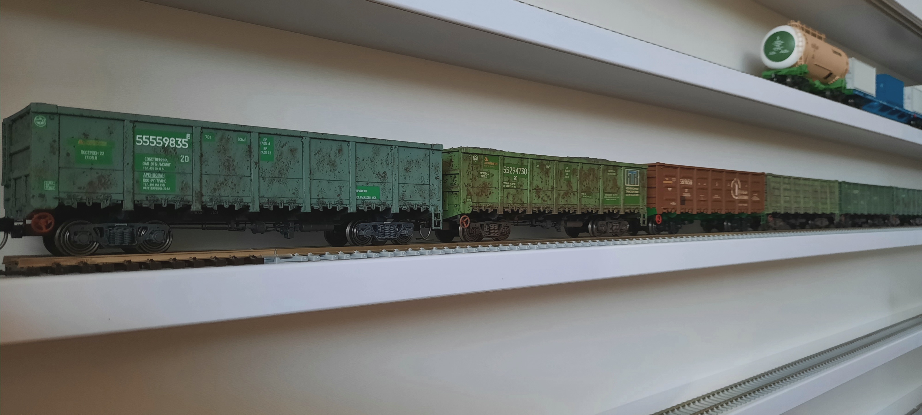

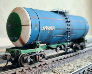

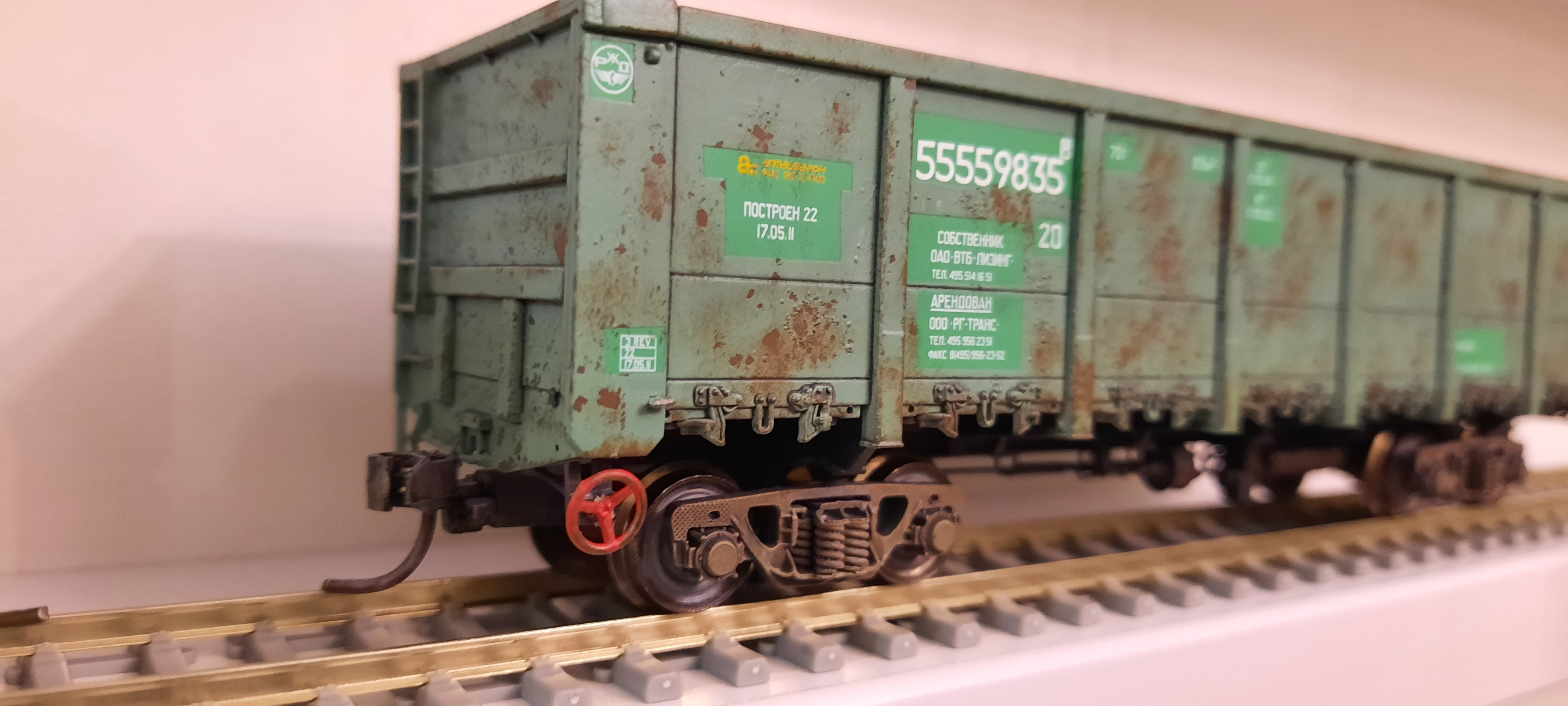

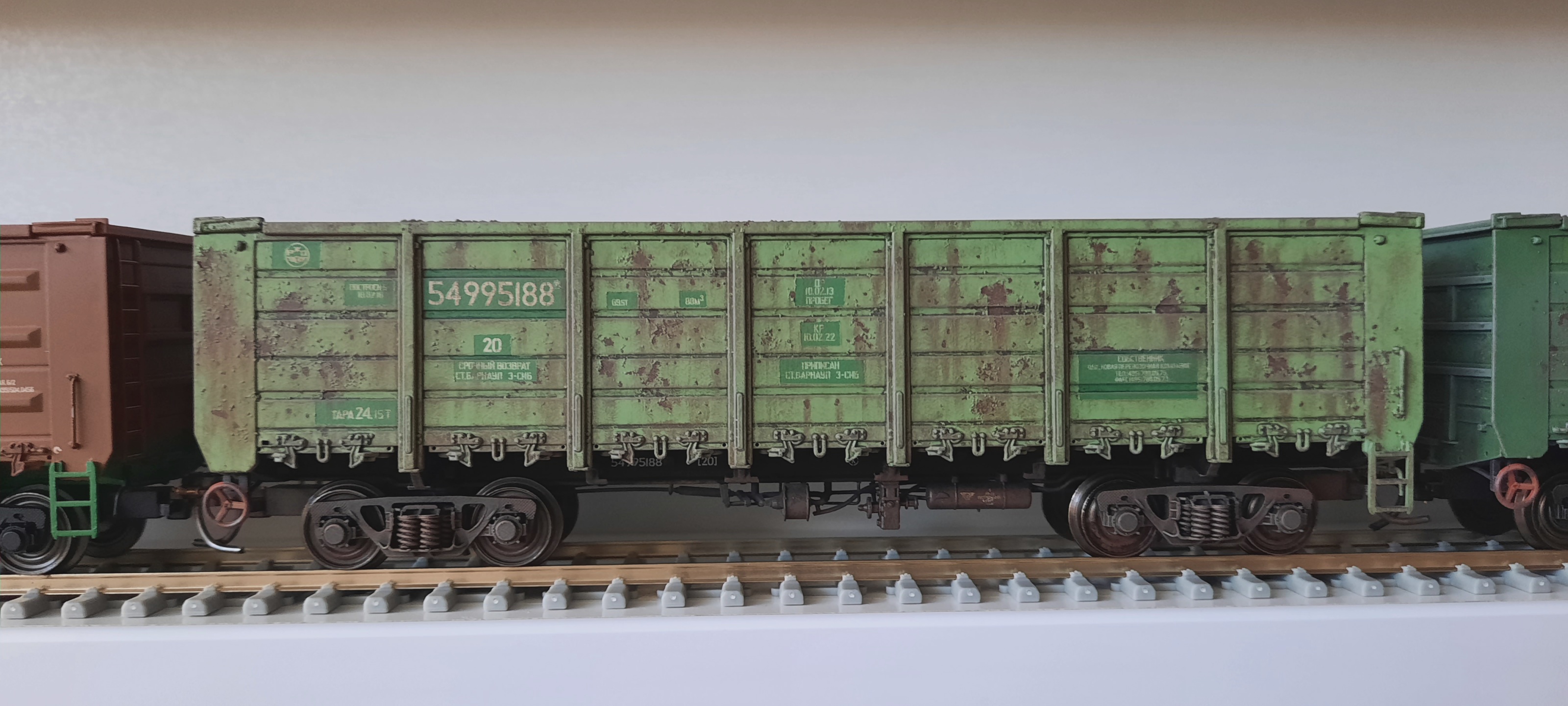

Больше года назад "запилил" состаривание полувагонов Роколенд (LS-Models). Очень неестественно глянцевыми они были...
Подробная тема здесь:
viewtopic.php?t=1495
#ничёссе у тебя белая полочка на фото :shock: :roll: :mrgreen:... шесть полувагонов попали в кадр, а полочке и конца не видно :roll: :!: :ugeek: ... "солидная" что ли полочка?
Leonid Popov писав:
23 лютого 2022, 17:55
Помню эти темы. Очень крутое состаривание!

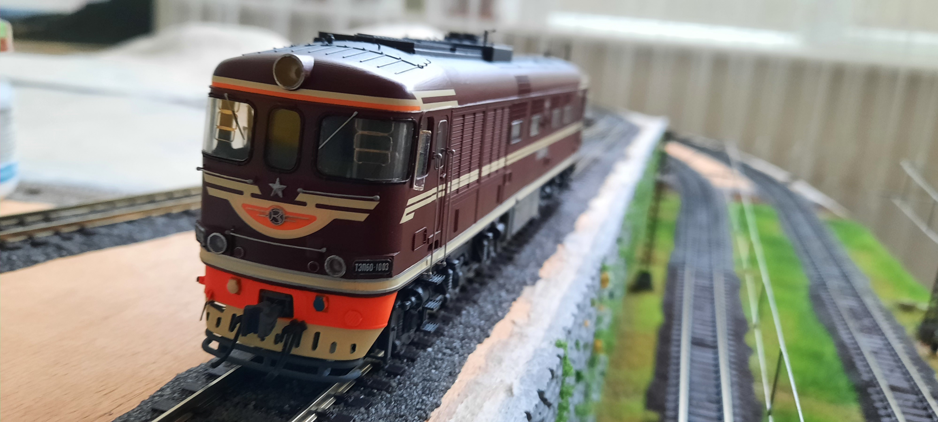

В конце мая 2020 года приступил к первой модели локомотива фирмы RTM - тепловозу ТЭП60. Так случилось, что с наступлением пандемии я больше чем на полгода лишился работы, и поэтому решил делать сразу несколько моделей ввиду освободившегося времени.
Ссылка на тему здесь:
viewtopic.php?t=1554

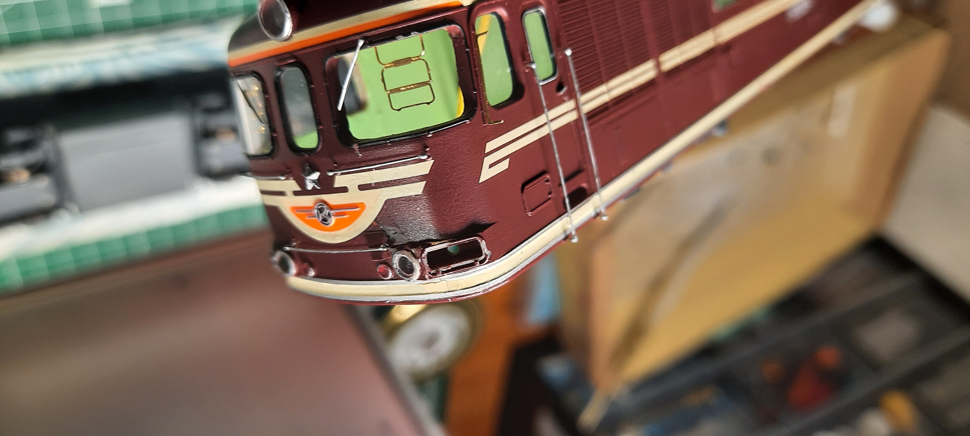

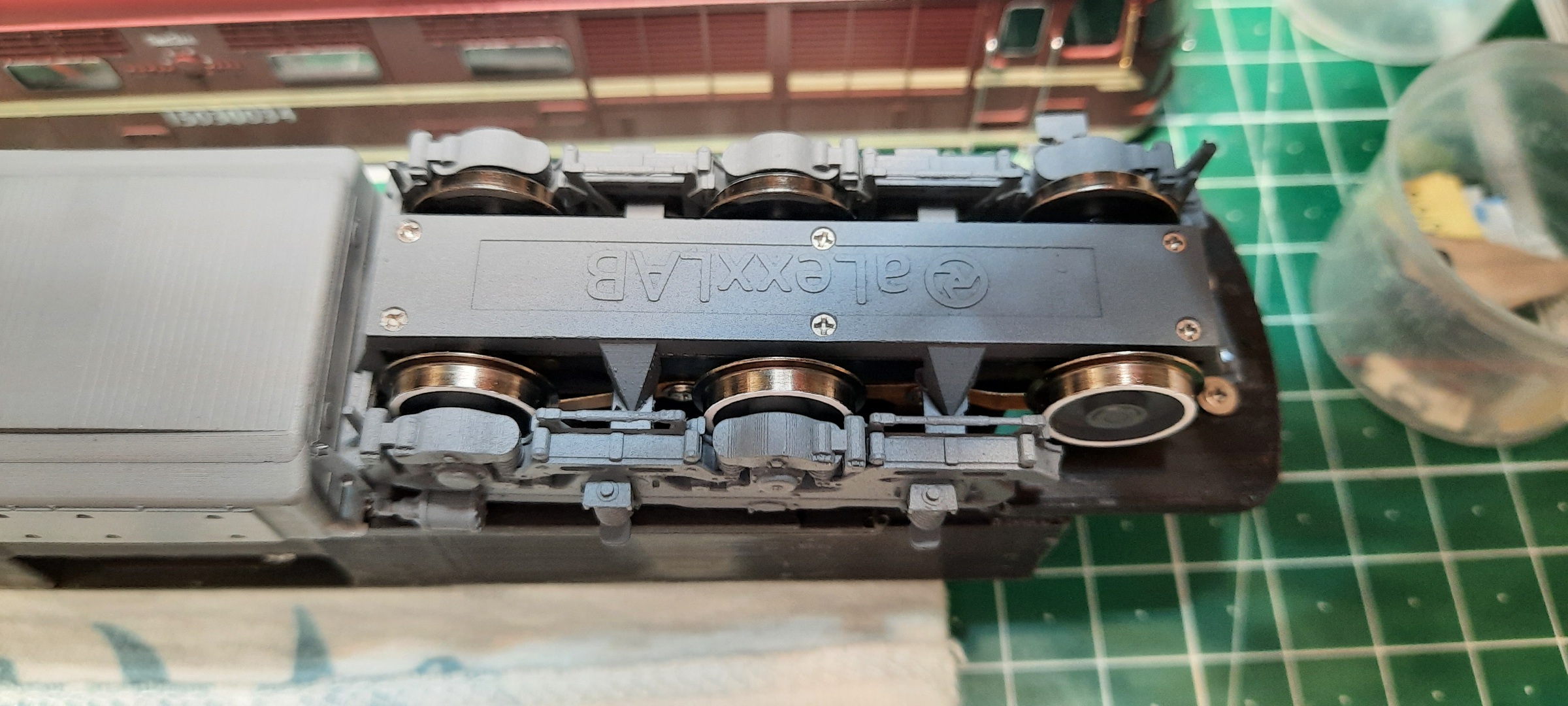

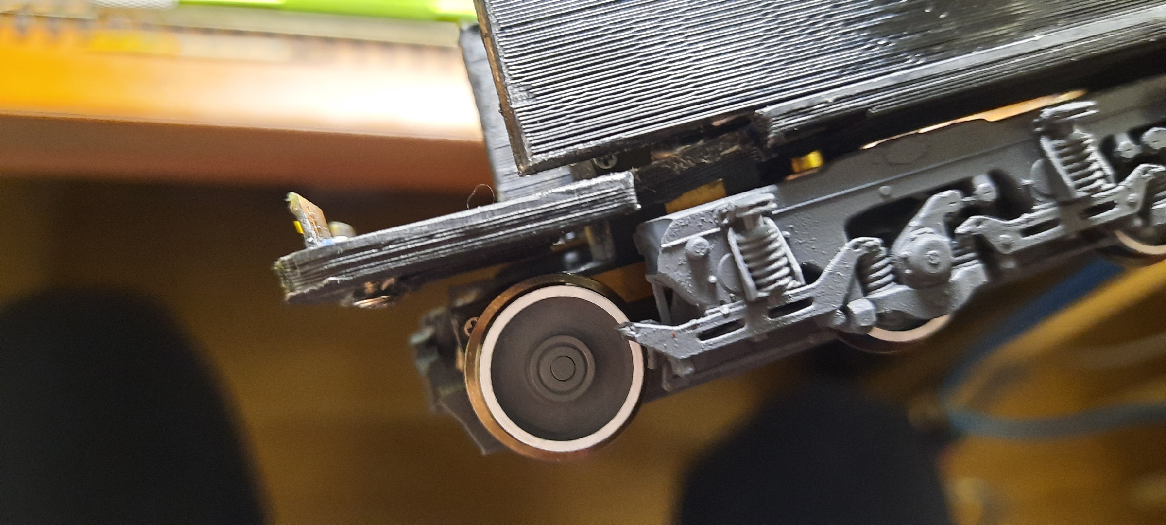

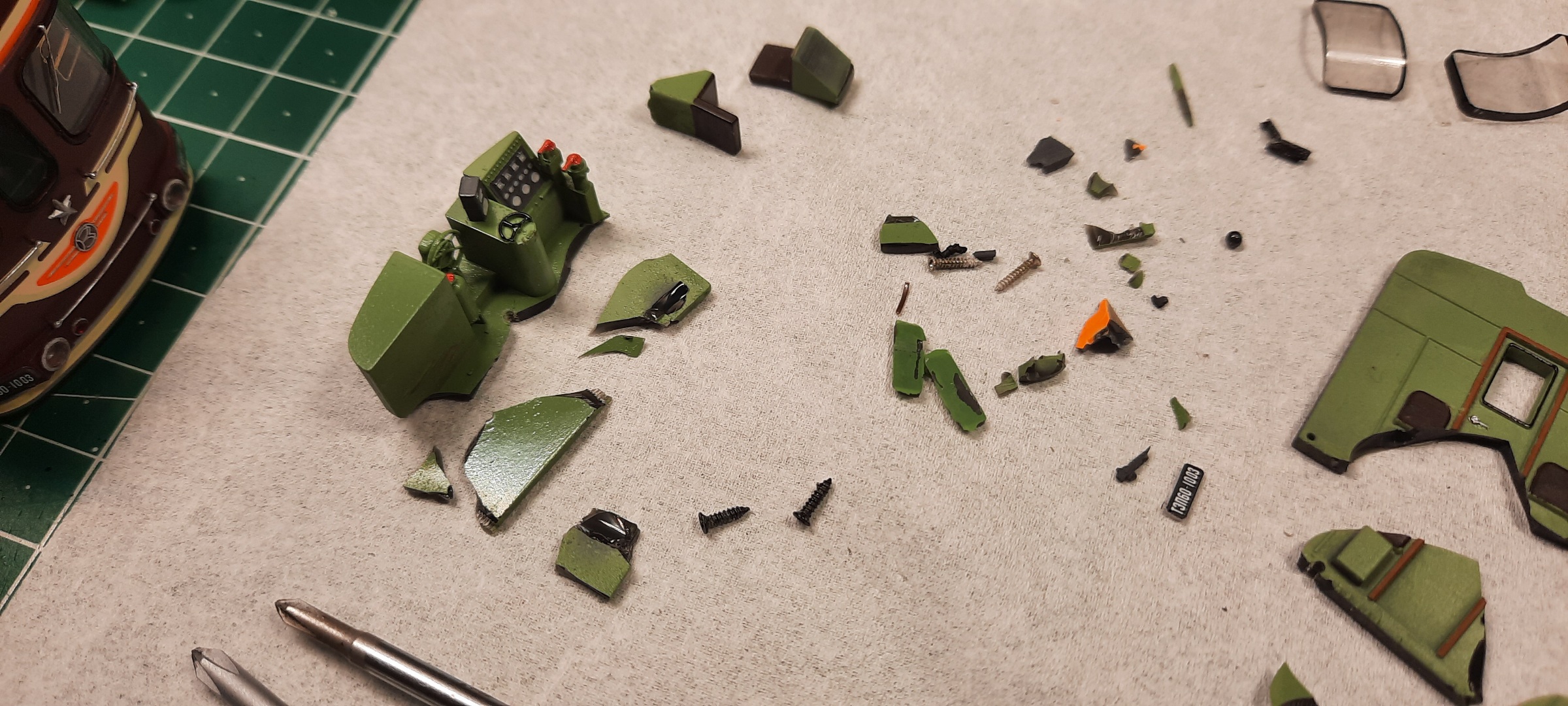

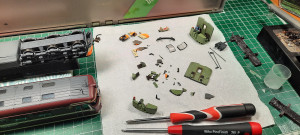

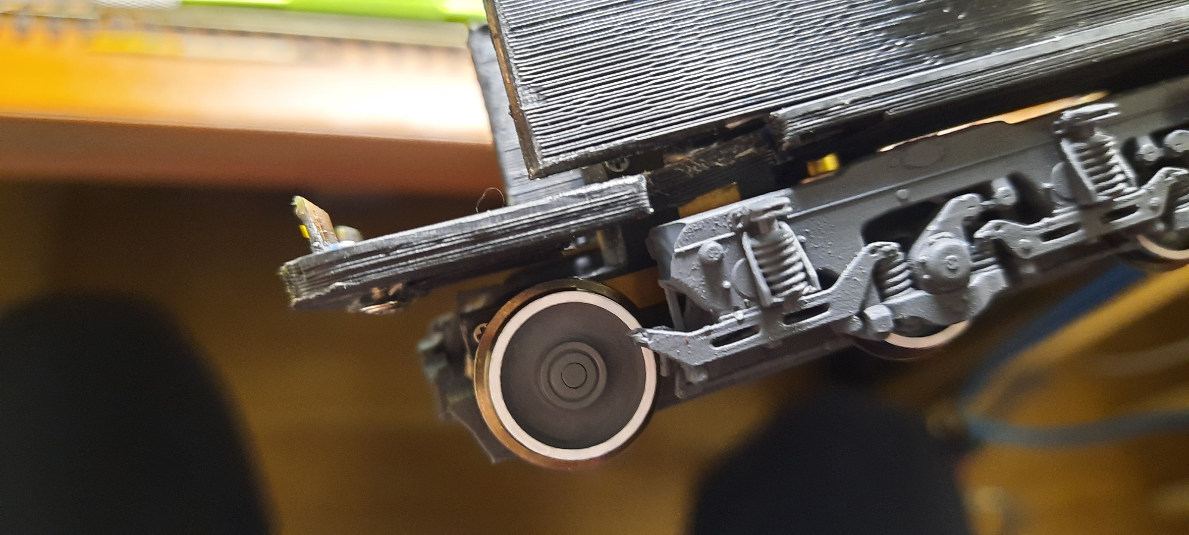

20 февраля 2022 - сход на полной скорости с рельсов моего макета (со скрытого уровня) тепловоза ТЭП60-1003, который я оставил себе в коллекцию...
Следствие: падение на пол с высоты почти метр...
Причина: в ходе расследования катастрофы был найден фактор "полёта" - непрохождение кривой малого радиуса...
Отвечающий за происшествие: хозяин тепловоза и его сборщик, который не провёл надлежащие испытания транспортного средства на этапе изготовления и пустил его в рейс без должной обкатки.
В ходе аварии: повреждена рама тепловоза, раскрошен метельник и имитация одной из кабин, разломана имитация одной телеги, погнуты поручни, вылетели некоторые лобовые стёкла, боковые смещены. Удивительным образом почти не повредился кузов.
Has thanked: 1280 times
Это ж кошмарище!! :o :shock:
Восстановить хоть получится?
Повідомлень: 1051
Has thanked: 980 times
Been thanked: 1716 times
Не успел второй пост по этой теме дописать... Я уже восстановил бедолагу: с пострадавшей стороны метельник поставил стендовый (благо, их у меня валом осталось неиспользованных), кабину местами склеил, местами заменил некоторые элементы, остекление почистил и отрегулировал по местам, слегка повреждённую мордаху отреставрировал. Моя жена (не специалист), говорит, что по виду как новенький))
Кашмар. Катастрофа :shock:. два машиниста ведь в кабине :D...
Обидно конечно когда такие эксклюзивы попадают в аварию :?...
Удивительно, что кузов смоляной почти не пострадал, а рассыпалась внутрянка :?.. это только убеждает меня в мнении что не нужно стремиться делать всё максимально в "одном флаконе", хендмейдные модели должны быть более четко выражено либо стендовые либо ходовые 8-)...
Видимо превышение скорости? :roll: ..
Лёнь, а какой вес у этой ходовки?
Повідомлень: 1051
Да скорость тут ни при чём... В масштабе законы физики действуют по-иному, чем в реале. Я до этого уже сделал 2 ходовых ТЭП60, с которыми не было таких проблем, а на этом при вхождении в малый радиус имитации телег упирались в топливный бак, что и привело к сходу. Просто большая скорость увеличила кинетическую энергию, и модель просто "улетела"... На маленькой скорости она бы просто "перешагнула" через рельсы без таких последствий.
Вес самый стандартный: чуть более полукилограмма.
Здесь только моя вина. Я надеялся на то, что не должно быть проблем, так как до этого уже 2 ТЭПа "на ноги поставил" без таких проблем.

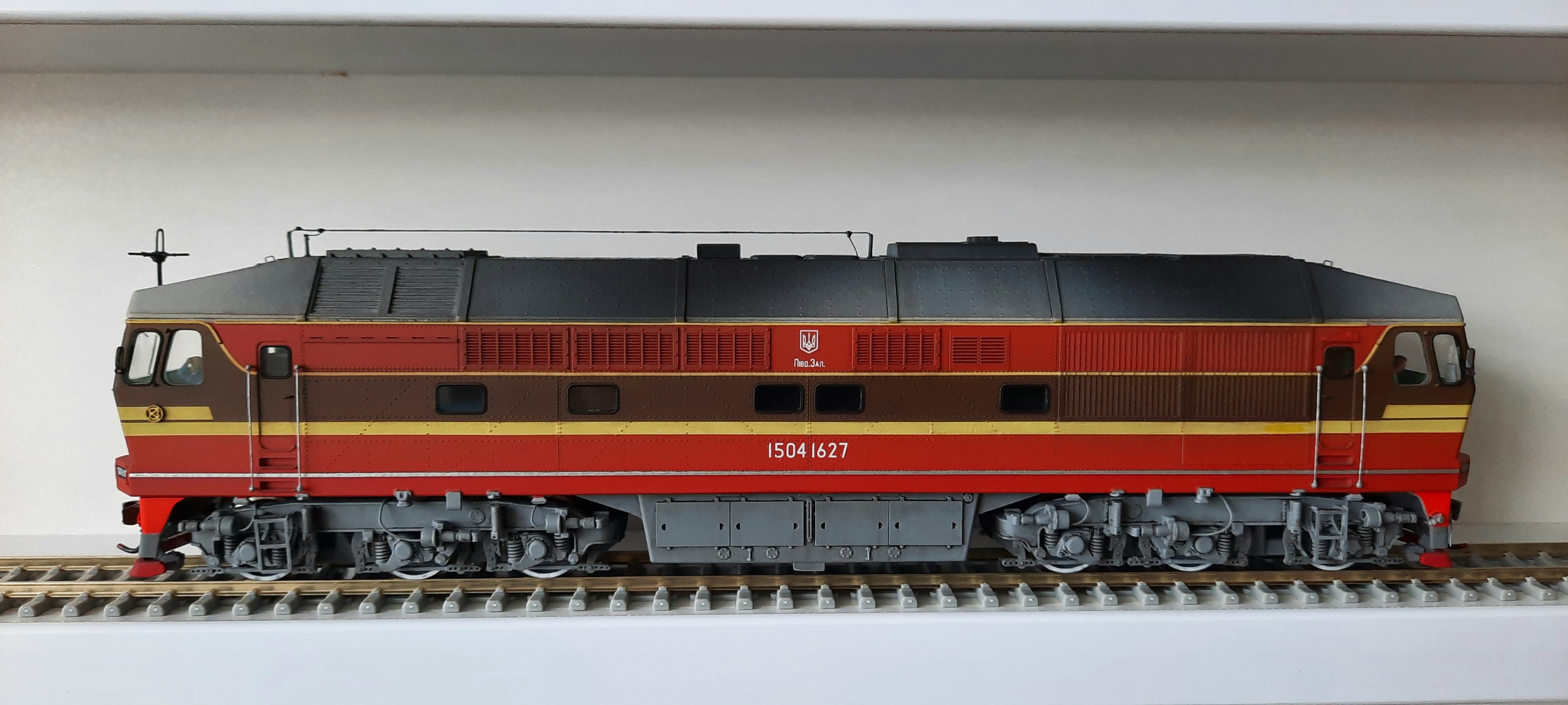

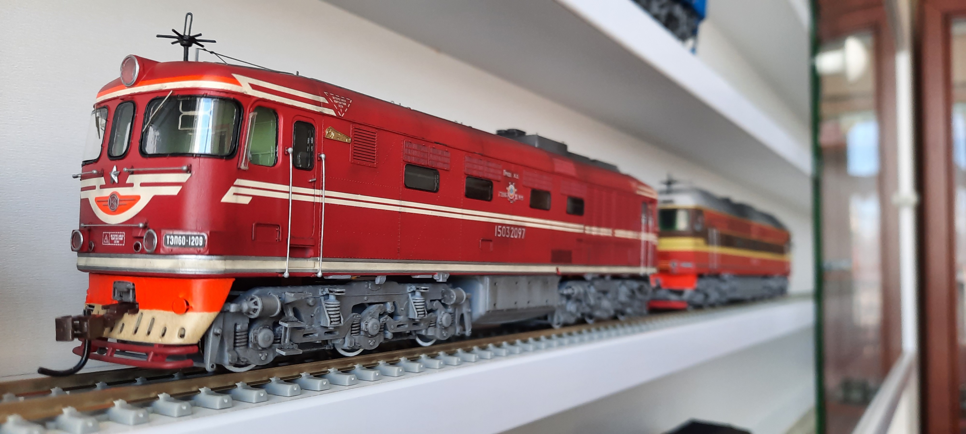

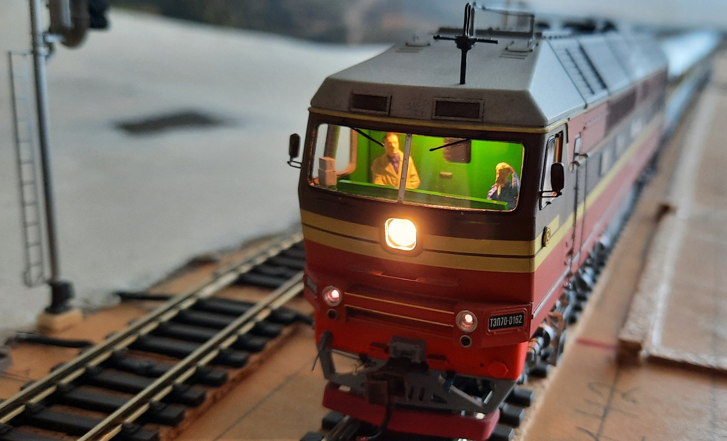

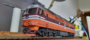

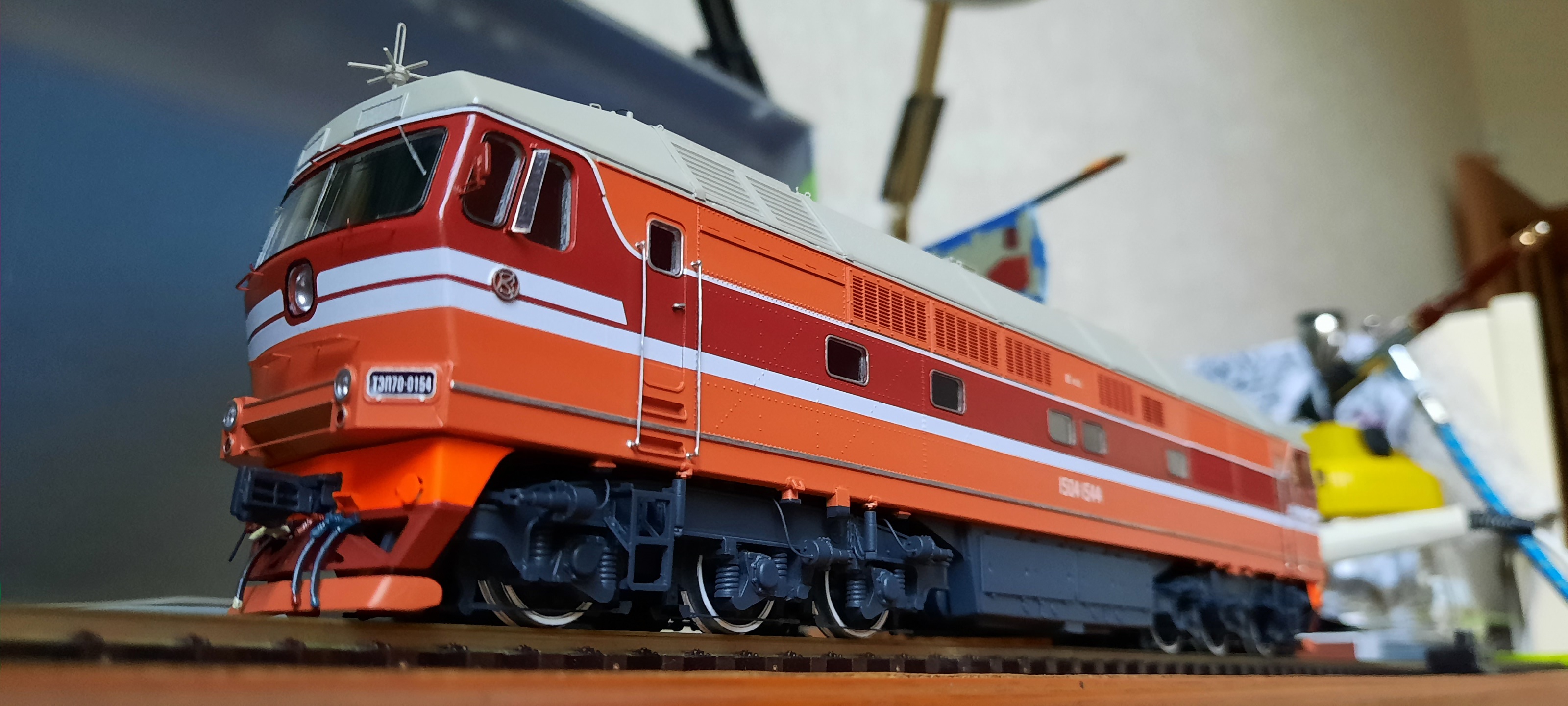

Почти параллельно с ТЭП60 начал делать себе один ТЭП70. Но потом пошло и поехало: основатель RTM Владимир Слуцкий (Царство тебе небесное, мой друг...) попросил сделать 70-ку и ему, а потом я ещё захотел в красном цвете УЗ себе, т.к. в моделях никто таких ещё не делал...
viewtopic.php?t=1591

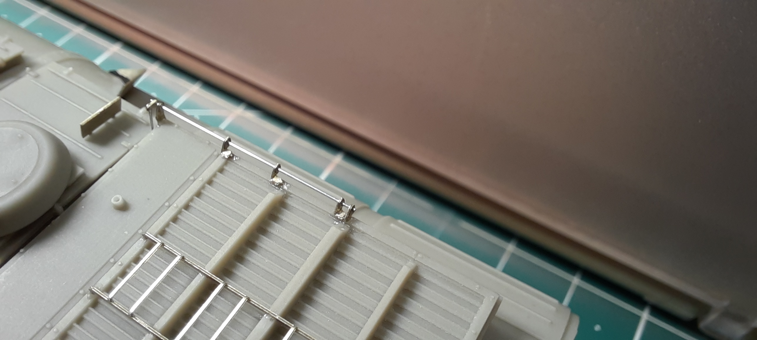

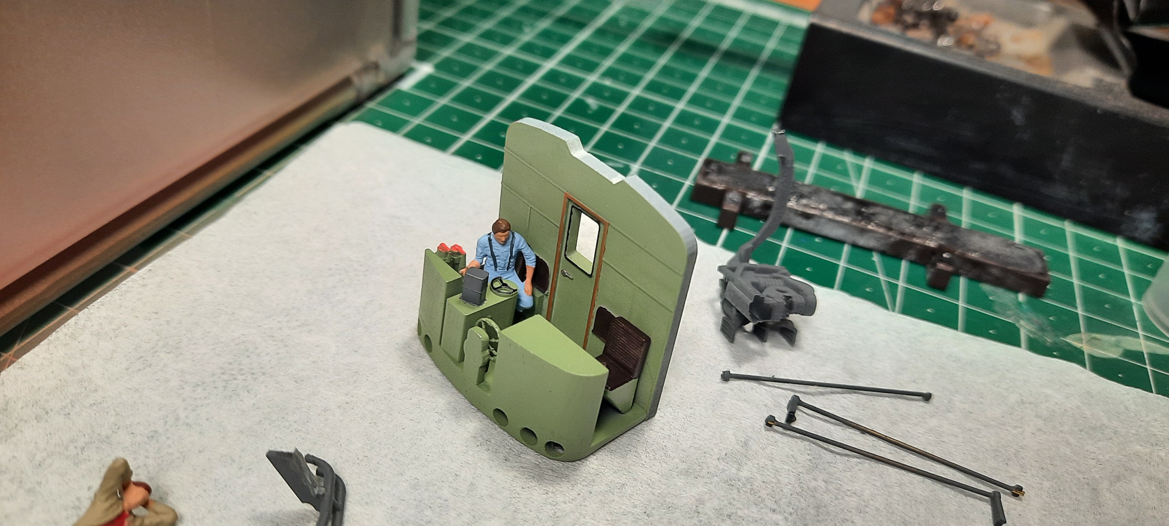

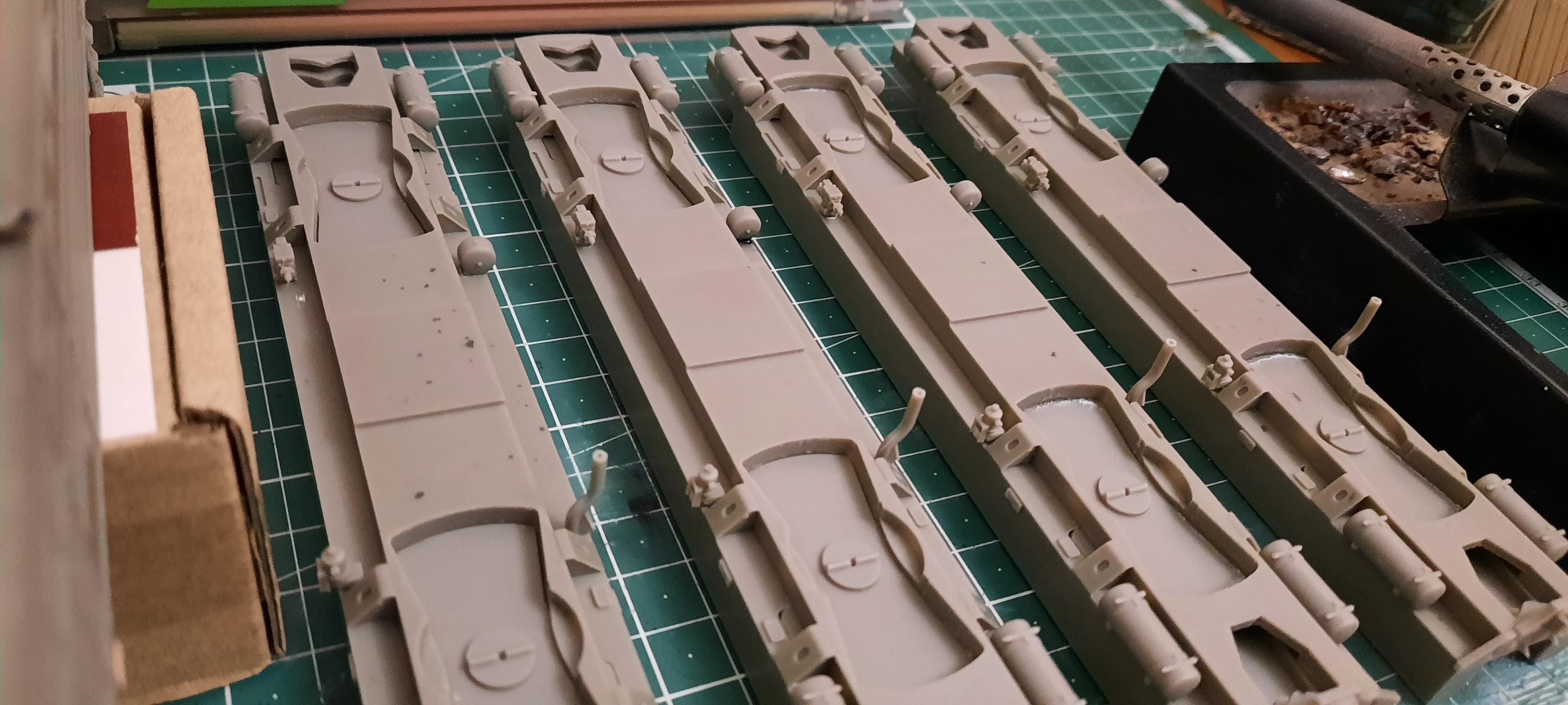

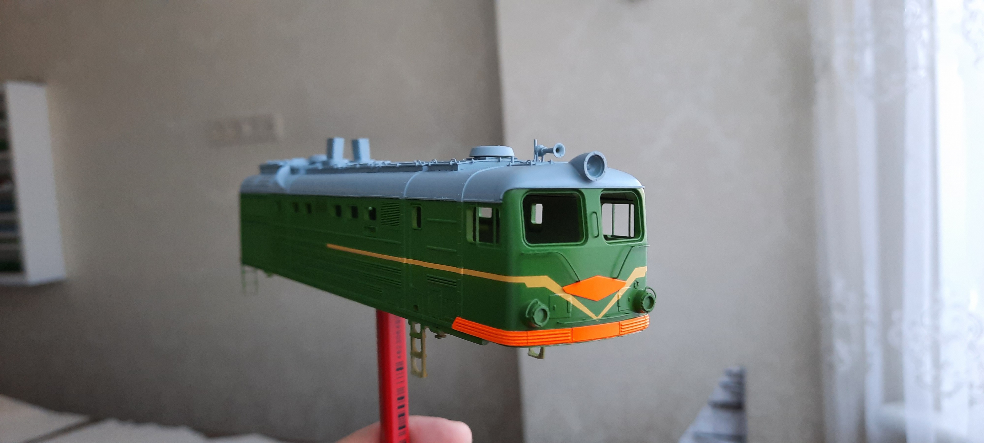

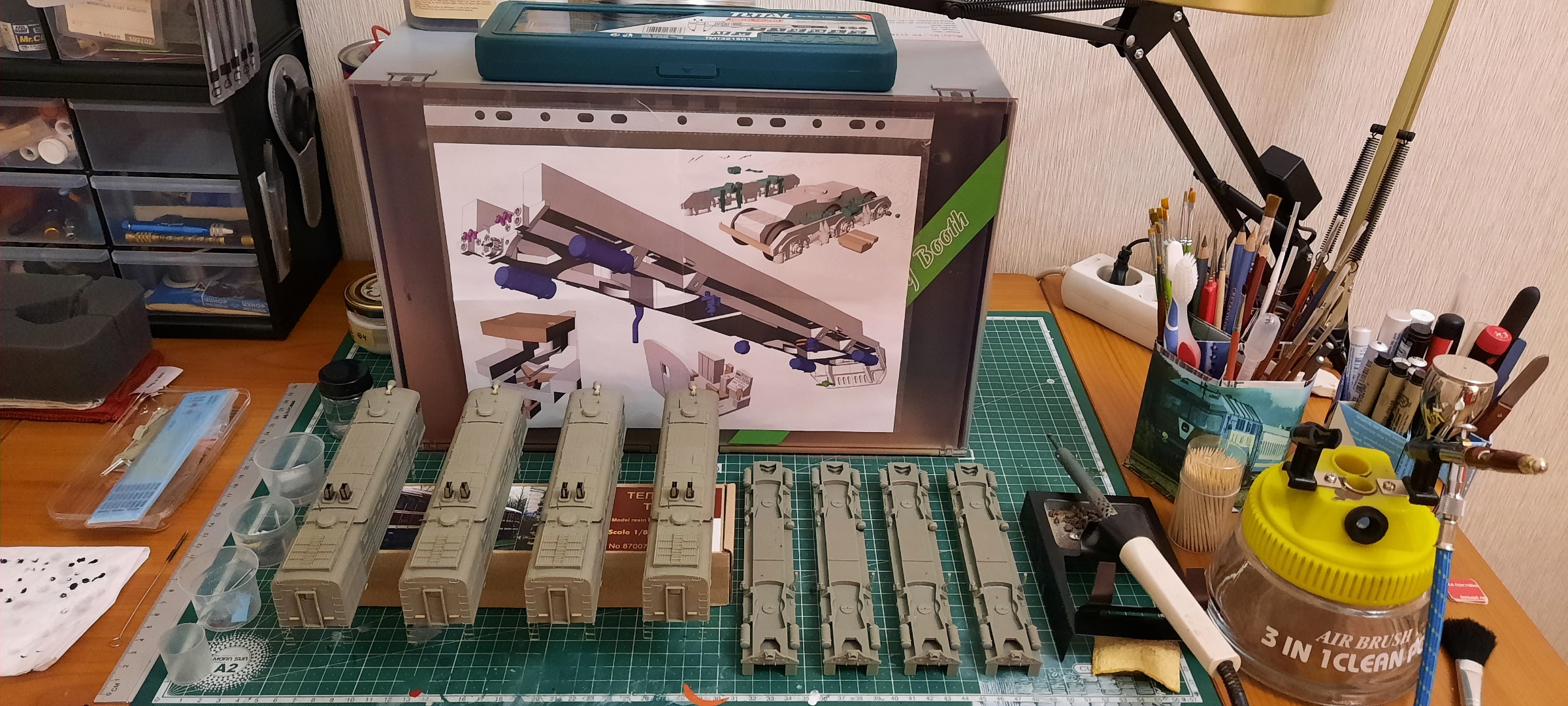

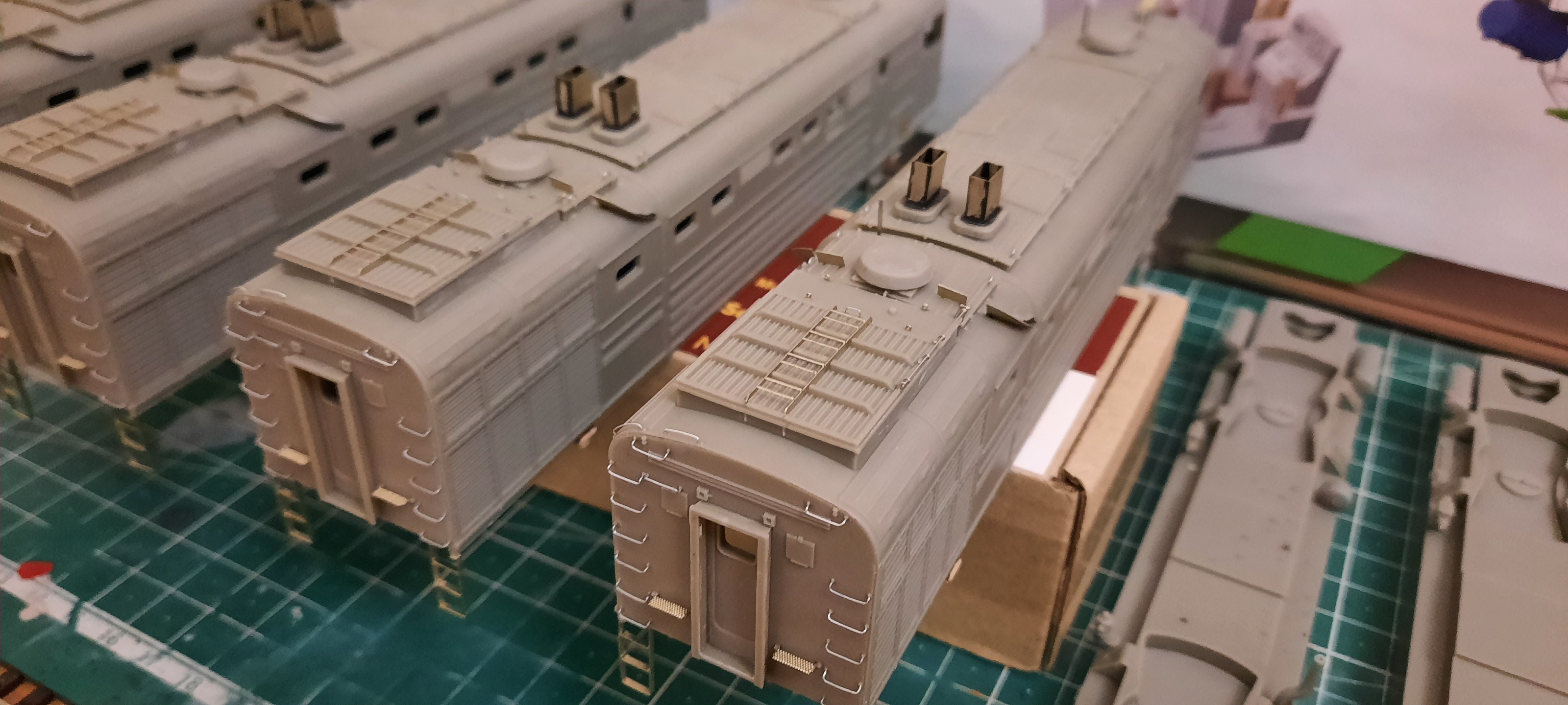

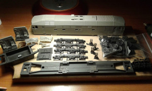

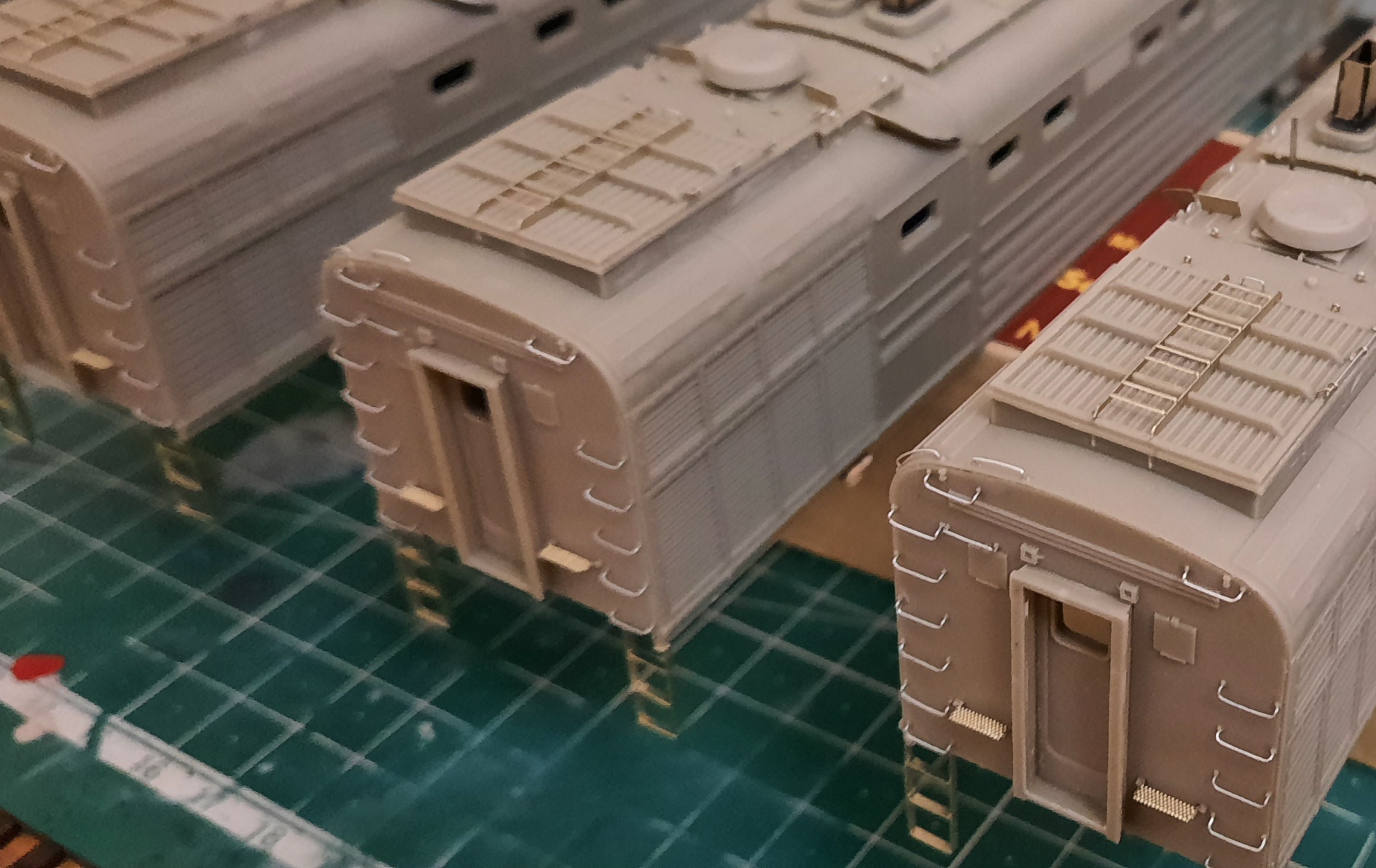

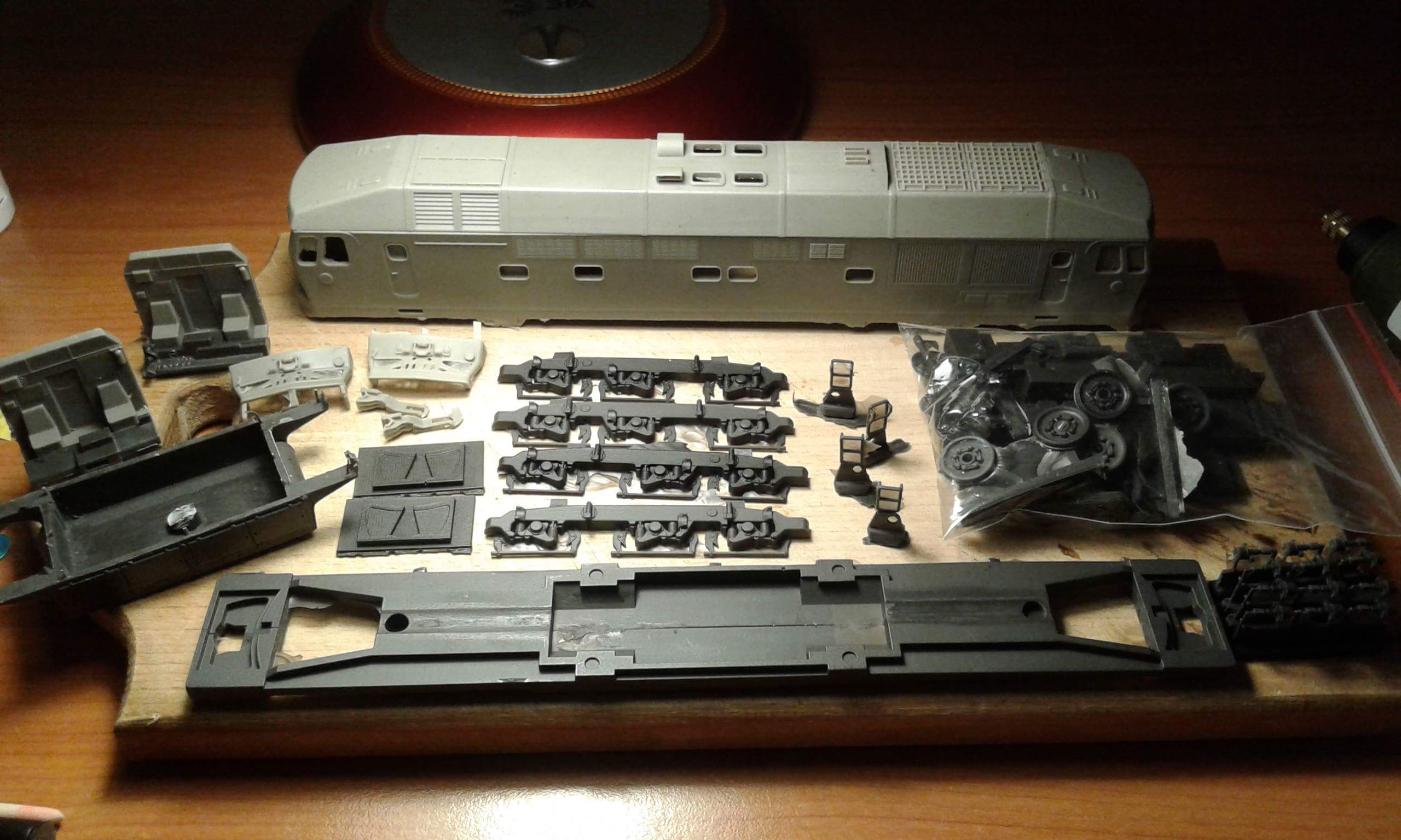

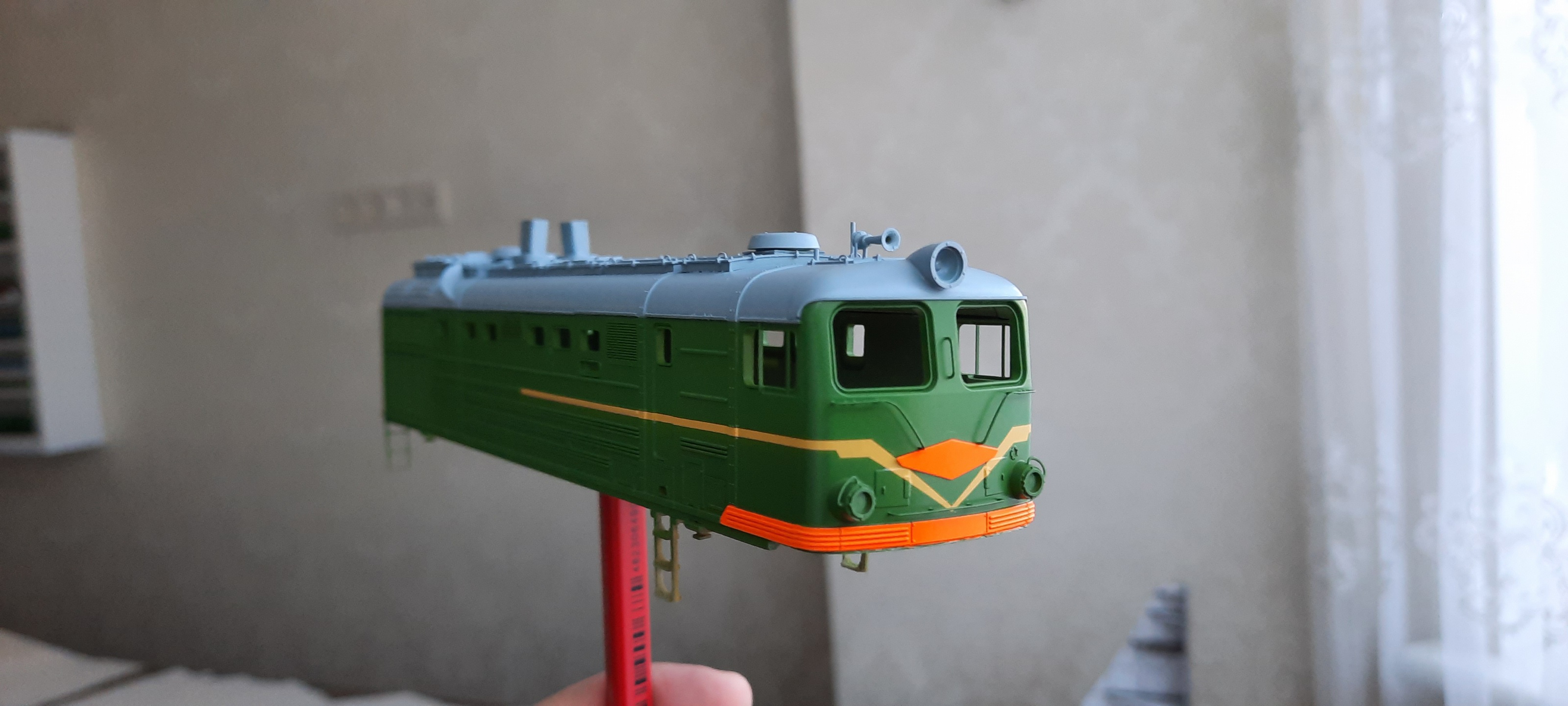

Ещё осенью потихоньку начал ковыряться с 2-мя тепловозами 2ТЭ10Л. Киты RTM, известные всем приложившим к ним руки своей роскошной деталировкой. Модели будут стендовые.
Повідомлень: 1051

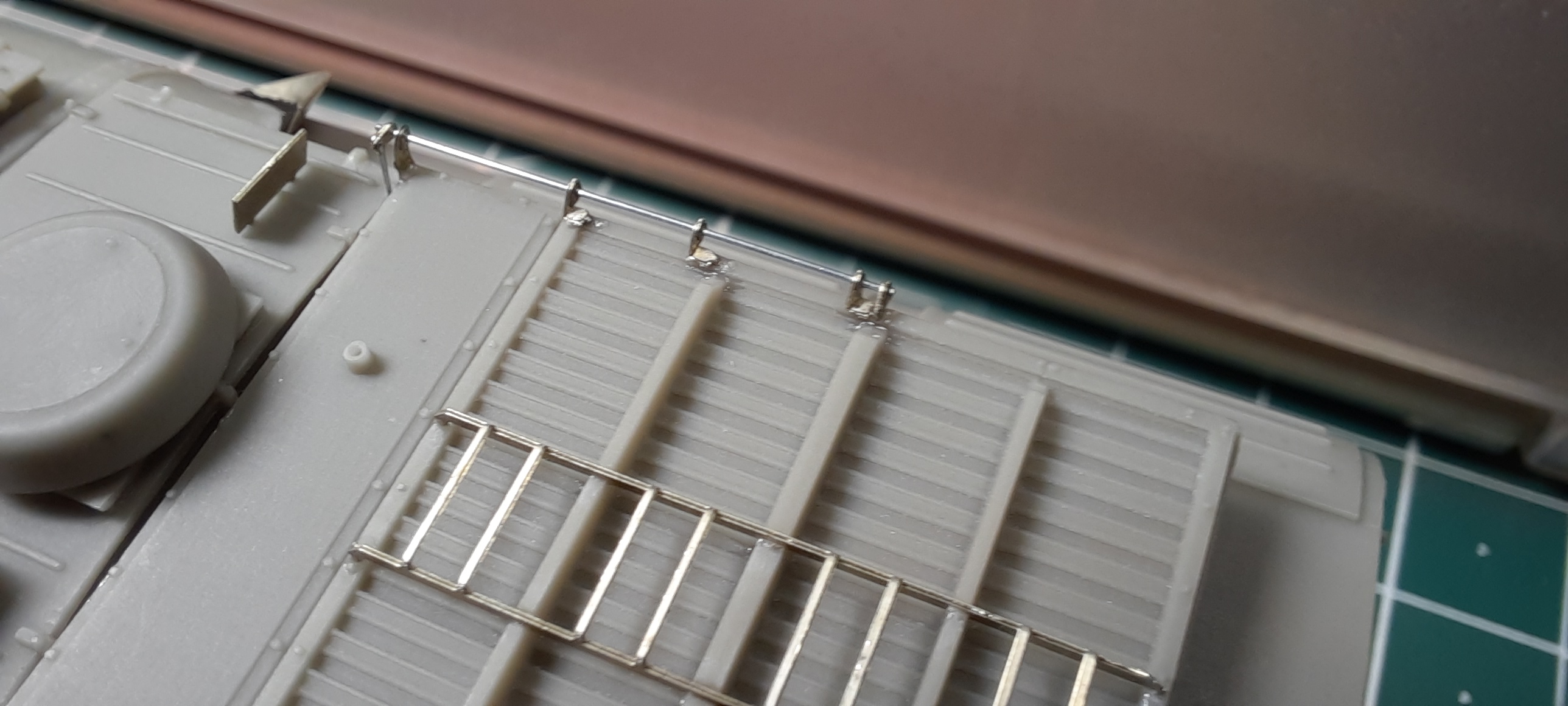

Самыми трудоёмкими процессами для меня были имитации приводов жалюзей холодильников на крышах и лестницы на торцах секций. Учитывая количество секций (4), матерных слов про себя и вслух было произнесено немало (за что не раз получал люлей от жены :lol:) при отгибании 64 кусков проволоки... :oops:
Повідомлень: 1051

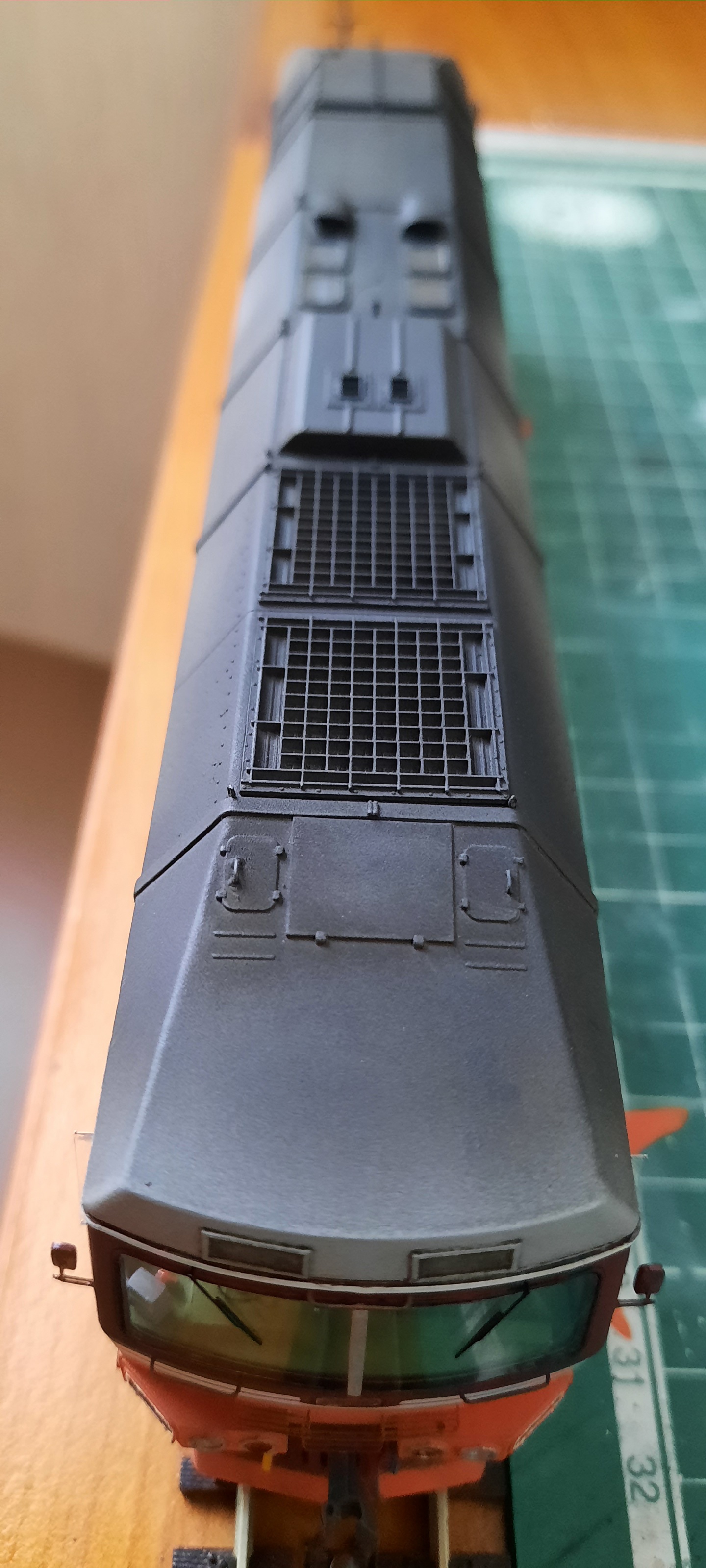

Понемногу делаю. В те немногочисленные моменты, когда появляется настроение...
