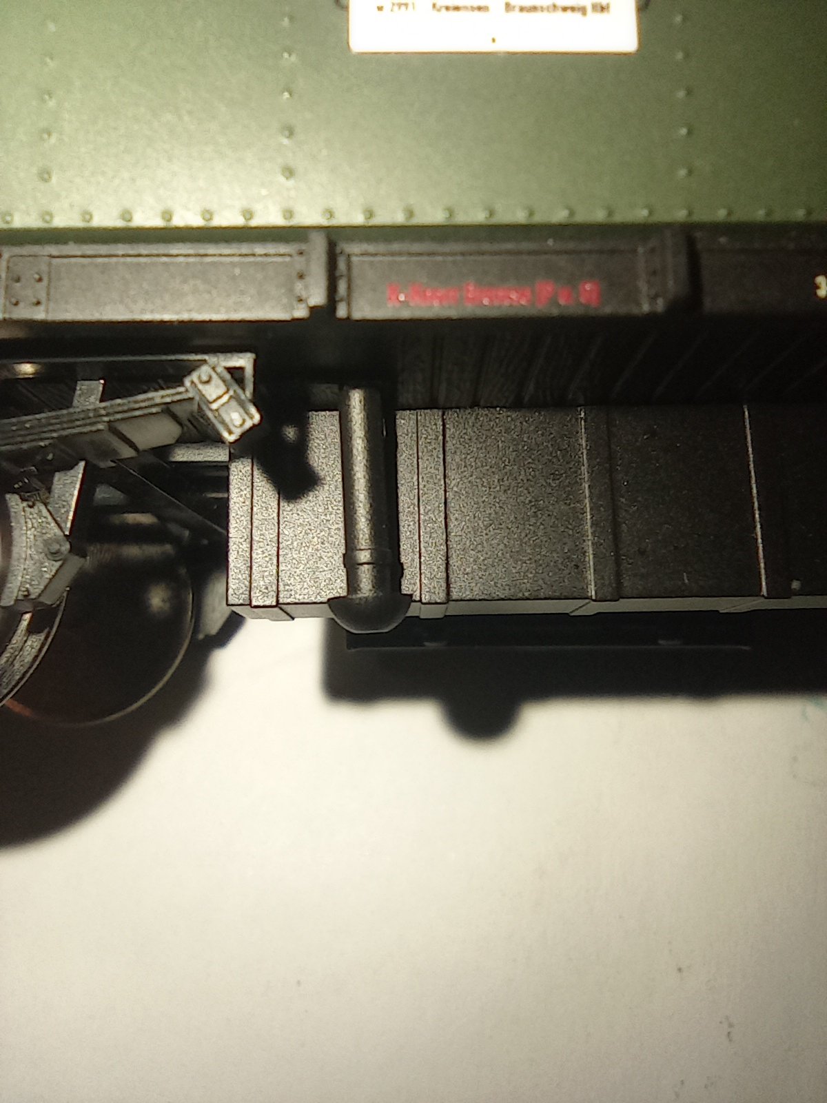

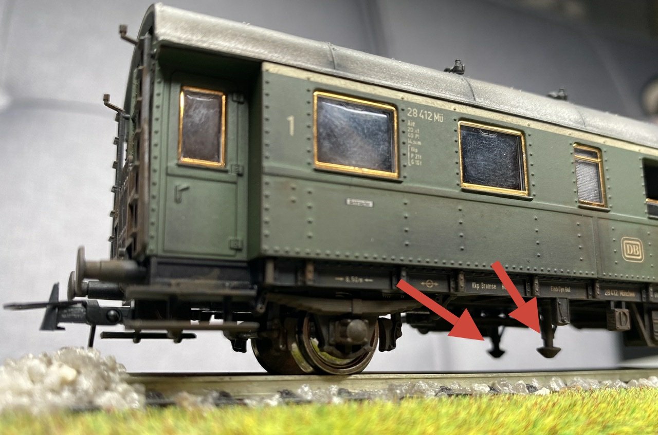

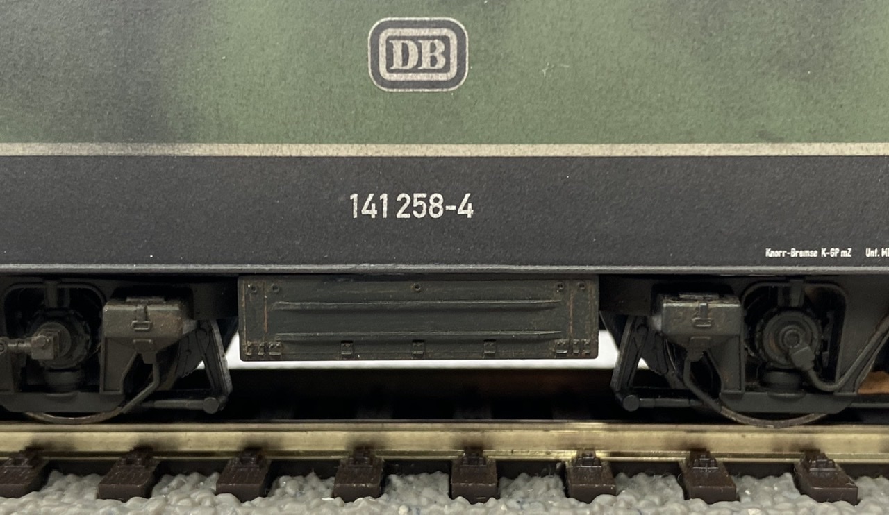

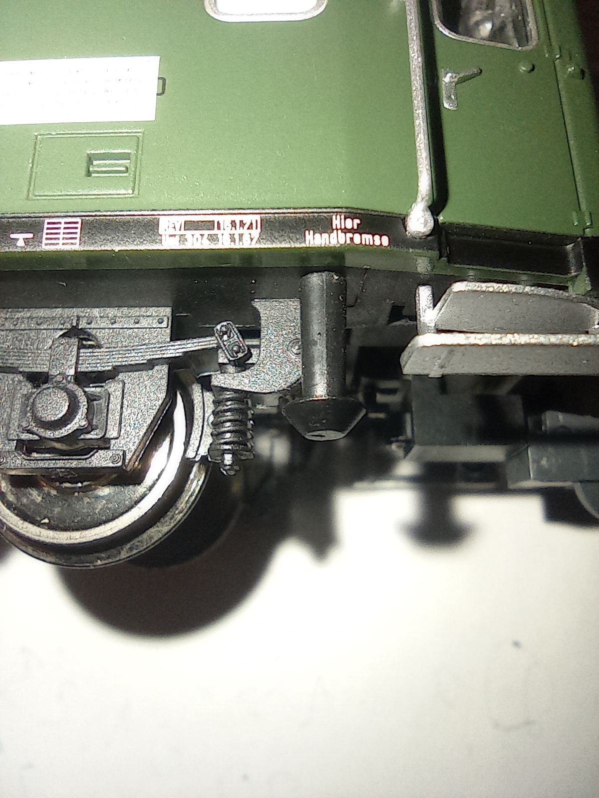

Благодаря этим штуковинам, обычно можно удобно взяться за вагон, но любопытно узнать каково их реальное назначение. Похожи на опорные ножки.
Sascha
Повідомлень: 352
Имя: Олександр
Has thanked: 1113 times
Been thanked: 718 times
Re: Літопис Алана
Повідомлення Sascha »
Похоже на сливы из санузла. Как пример.
Alan_Lopatin
Повідомлень: 279
Имя: Данил
Has thanked: 50 times
Been thanked: 429 times
Re: Літопис Алана
Повідомлення Alan_Lopatin »
alex76 писав: ↑
14 січня 2023, 21:26
Це гальюн :lol:
А у цих вагонах їх аж два

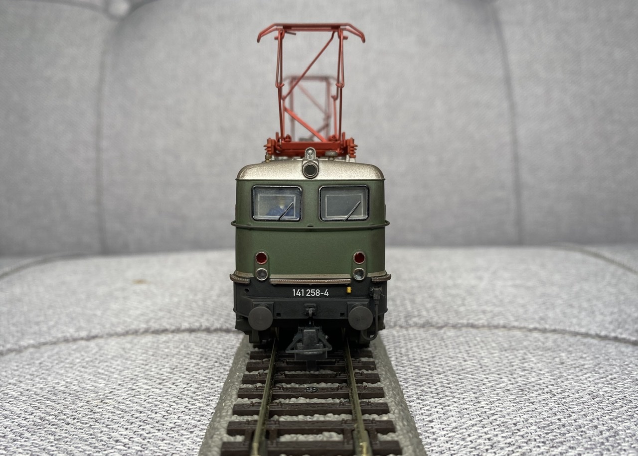

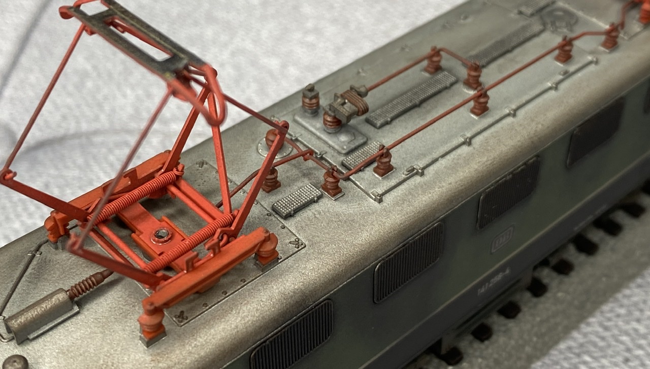

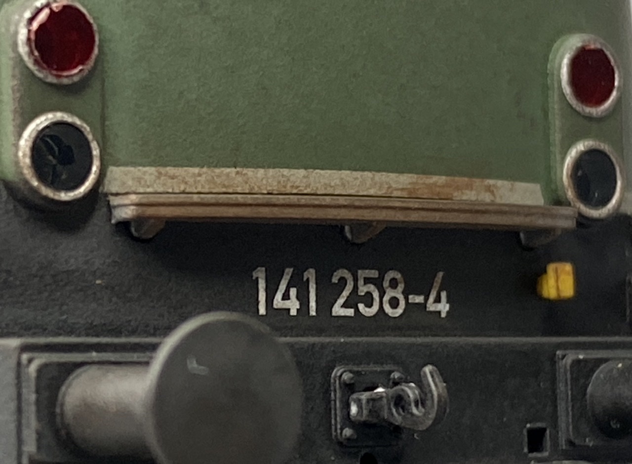

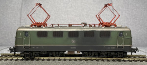

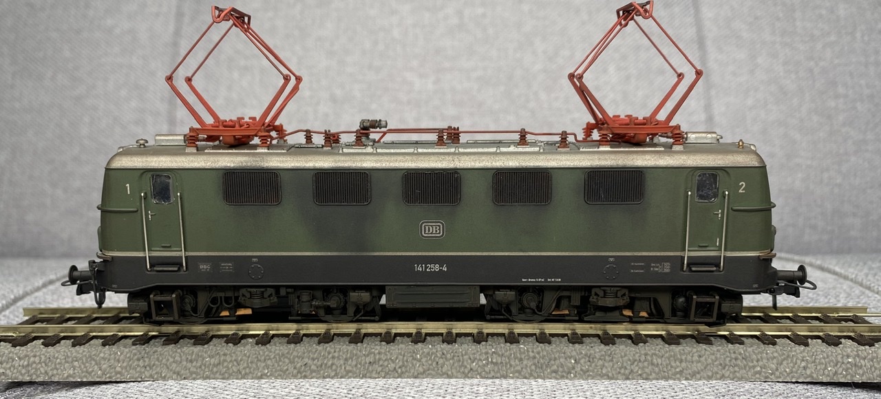

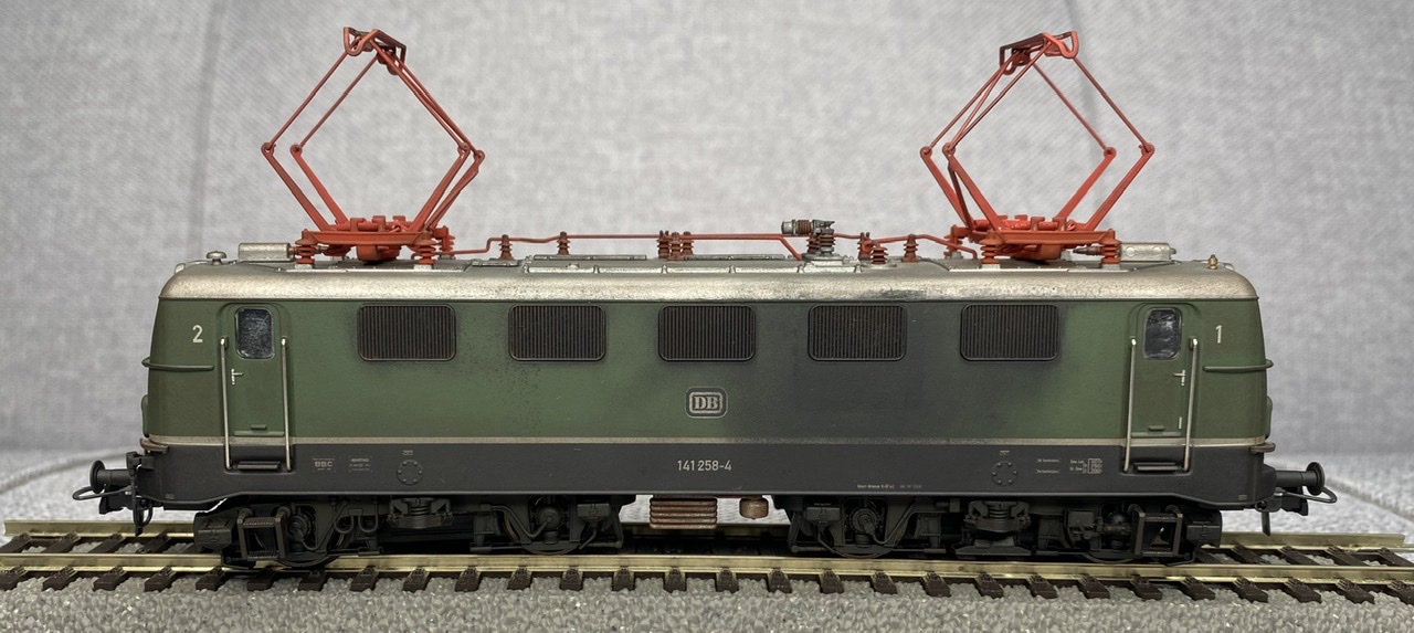

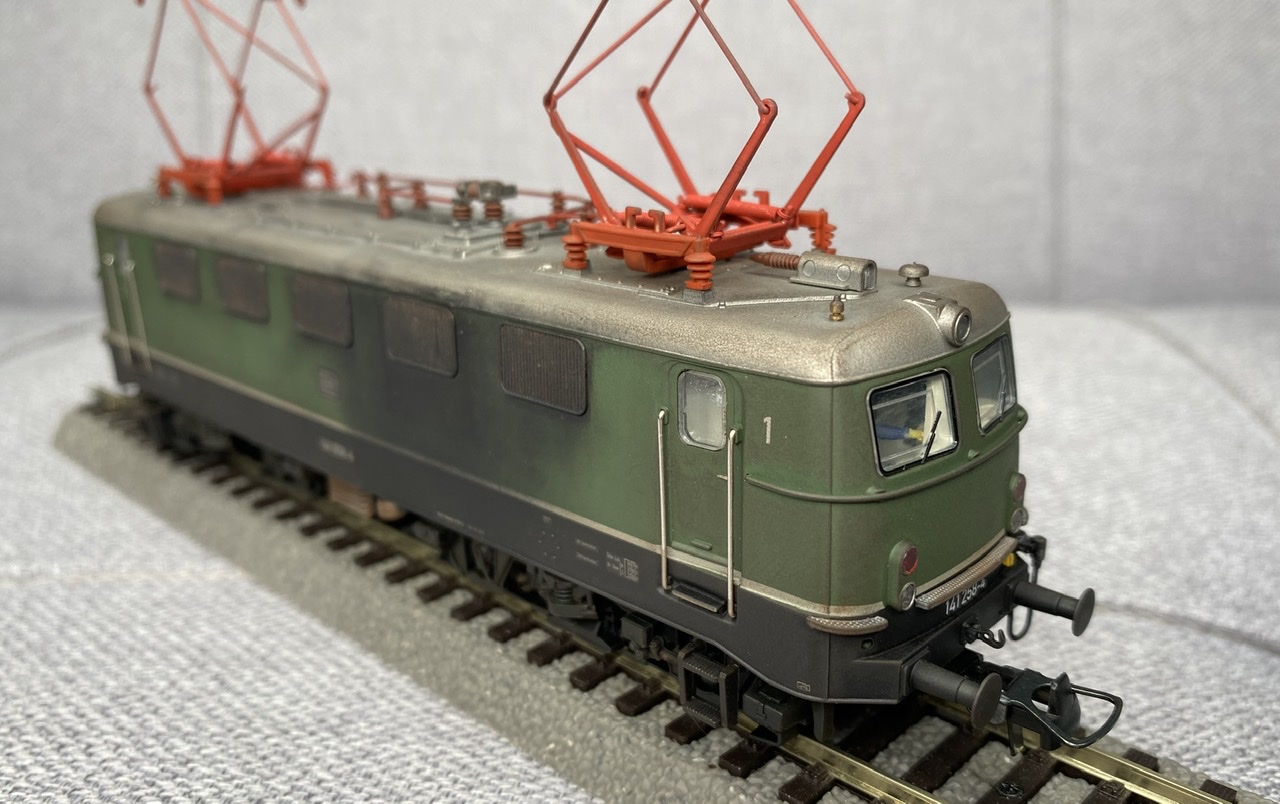

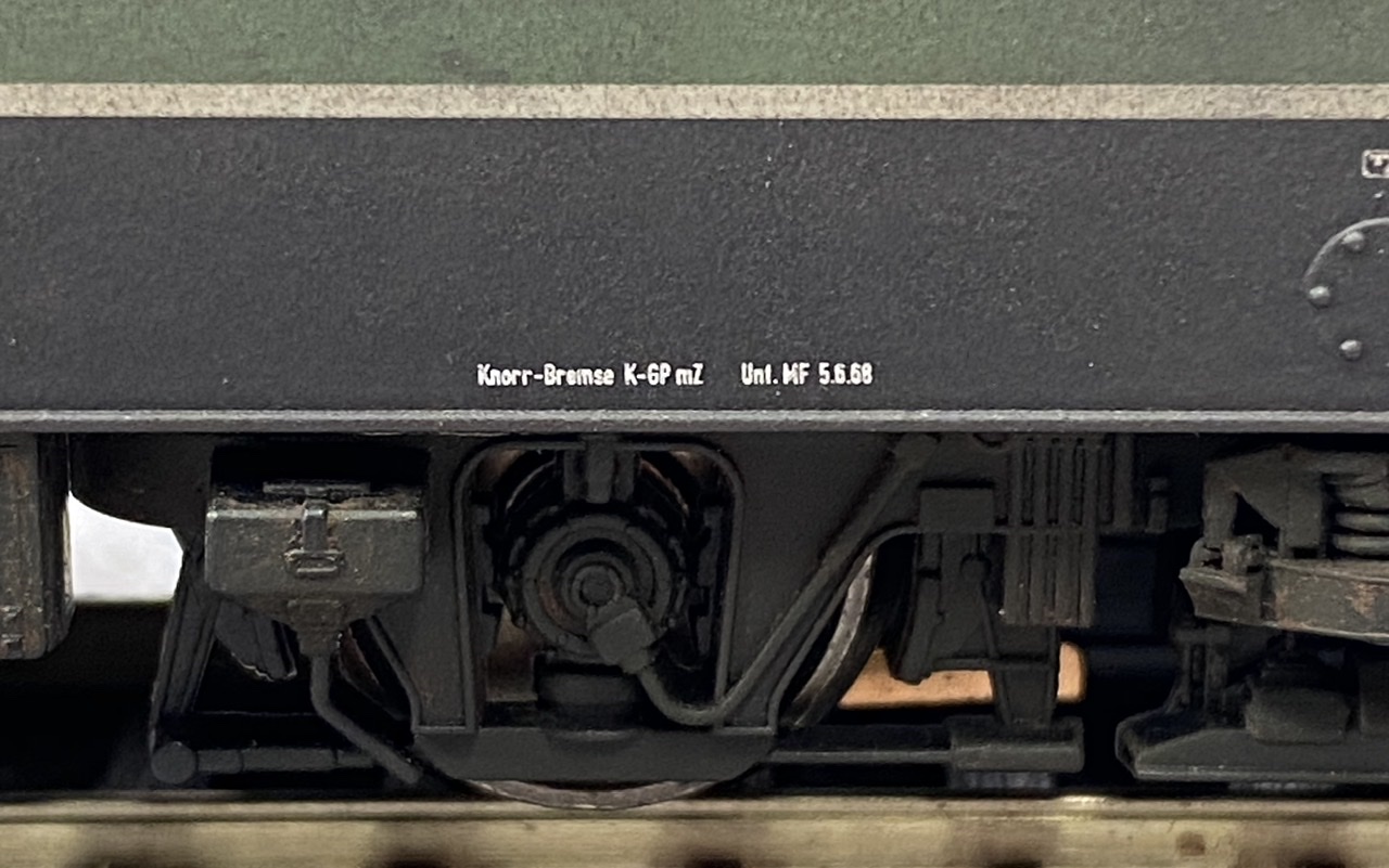

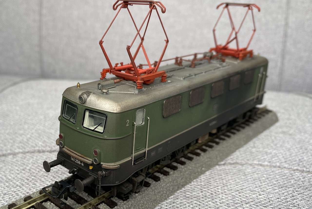

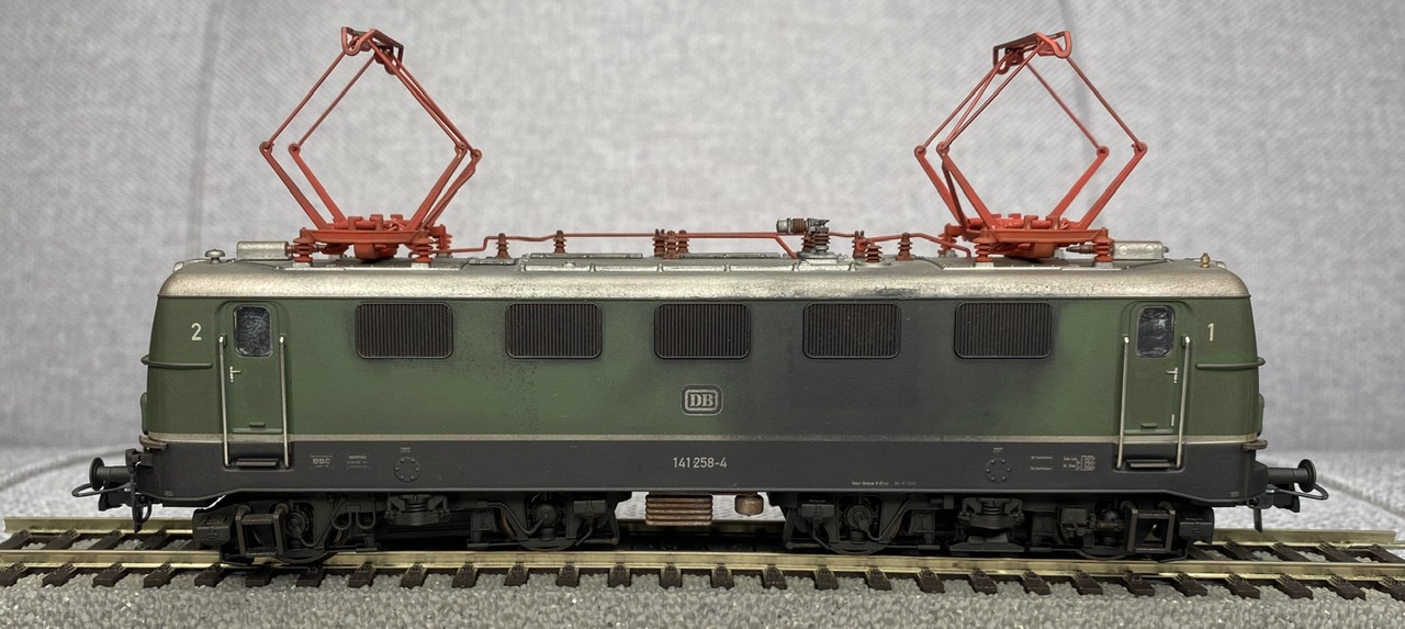

Сьогодні в літопис додам новий, нещодавно завершений проект.
Br141 ep.IVа
Я думаю 141й електровоз знають усі, тому оминувши історичні дані перейдемо до огляду везерінгу.
Спочатку думав не чіпати цю модель, проте заводський вигляд «із коробки» мене відверто не влаштовував, відчувалась деяка іграшковість цієї моделі.
Отже, послідовність дій
1. Розібрав корпус на складові запчастини
2. Обробив мілкі деталі праймером від Valejo
3. Додав чорний тон на решітки, проте трошки переборщив із контрастом, довелось одну частину згладжувати додаючи ще більше пігменту
4. Візки обробляв без лакування, виключно іржавим праймером
5. Корпус оброблявся матовим лаком в один шар, перед цим було додано акценти чорним пігментом а також загальний тон коричневою тінню
6. Після збирання деякі елементи про фарбовувались чорним праймером
Звісно вийшло не 100% ідеально, через велику чорну пляму на одній із сторін, довелось з іншої сторони «для балансу» додавати такий же колір. Іноді здається що лок просто нещодавно трошки горів :D
Готова робота далі у фотографіях:
lopatincollection
Повідомлень: 359
Has thanked: 1544 times
Been thanked: 484 times
Re: Літопис Алана
Alan_Lopatin писав: ↑
16 січня 2023, 17:09
По какой причине не наносили лак - дабы не испачкать ходовку? А есть ли смысл вообще пренебрегать нанесением лака, когда работаешь с пигментами на поверхности корпуса модели, или это лучше делать обязательно? Чем наносите лак - аэрограф, баллончик?
Alan_Lopatin
Повідомлень: 279
Имя: Данил
Re: Літопис Алана
alex76 писав: ↑
16 січня 2023, 20:25
Лак наношу лише на запчастини корті можна відокремити, задля акуратної обробки лише декоративних елементів
Коли мова йде про лакування механічних /токоз’ємних частин, то в ситуації коли розібрати не завжди легко то я краще утримаюсь від лакування.
Лак наноситься «раз і на завжди» тому треба бути обережним, плюс простіше обробляти окремо кожний елемент, ніж все разом, так робота виглядає більш акуратно
Лак наношу балоном
Працювати виключно із сухими пігментами без лаку неможливо, потрібен закріплювач
Один раз провів пальцем і все зітреться
А рідкі пігменти на метал просто не ляжуть)
lopatincollection
Alan_Lopatin
Повідомлень: 279
Имя: Данил
Re: Літопис Алана
alex76 писав: ↑
Також додам від себе коментар
Коли я бачу як на ютубі аерографом малюють по зібраній моделі, волосся дибки стає.
Нормальний та охайний процес везерінгу починається із повного розбору моделі задля більш якісного досягання важкодоступних місць
lopatincollection
Has thanked: 1203 times
Re: Літопис Алана

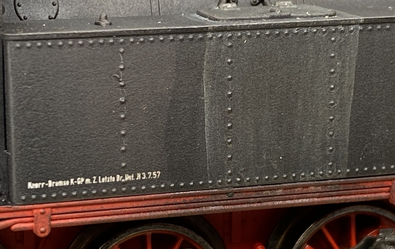

Алан, хороша робота. За пляму вже не переживайте, на реальних фото DB іноді попадаються такі замурзанці. Але все-таки краще без такого бруталу ;)
alex76 писав: ↑
Лаком можно пренебречь, если модель стоит в витрине (т.е. вы ее не трогаете пальцами). Иначе будут красивые отпечатки пальчиков на модели, пигмент будет на пальчиках... Из отрицательного - под лаком пигмент обычно блекнет, становиться менее выраженный цвет. Про нанесение лака: баллоном быстрее и проще, но надо учесть растворитель. К примеру, если не замаскировать остекление, оно станет матовым - его поест химия. Также если перелить, то может и краску подорвать, пластик чуть покушать. И это по опыту работы с баллонами Humbrol и Tamiya - никаких автомобильных/мебельных лаков. Можно наносить кистью, у Tamiya есть линейка акриловых лаков в баночках. Последние свои работы так и лакирую, хотя тоже есть вопросы. К примеру, матовый/сатиновый лак надо в процессе постоянно мешать. Иначе пигмент оседает быстро и будут глянцевые мазки на поверхности.
justin
Повідомлень: 177
Звідки: Варшава
Has thanked: 534 times
Been thanked: 1403 times
Re: Літопис Алана
Повідомлення justin »
Пмсм, это возможно только если модель стоит в наглухо запаяном боксе :)
Иначе на модели собирается пыль, которую надо протирать, кроме того, пигмент сам по себе осыпается.
Существуют лаки для художников, которые не "съедают" цвет пигмента/пастели, они обычно в баллончиках. Недостаток - они обычно поблёскивают, т.е. поверх всё равно надо матовым пройтись.
Кистью я бы лак не наносил, если честно - это нереально сделать аккуратно на больших поверхностях.
Alan_Lopatin
Повідомлень: 279
Имя: Данил
Re: Літопис Алана
Відповім всім одним постом щоб не флудити
1. Лак використовую на алкідній основі (вона матова)
У поєднанні із коричневою тінню створює ефект «пилу» на вагоні та не блищить
2. Без лаку не обійтись, питання лише в його якості та адгезії з матеріалом, за моїм досвідом: пікошний пластик треба дуже добре обробляти перед лакуванням, роко береться без проблем, лягає одним шаром. Правда у роко є такий тип пластику що зовсім «не дружить» ні з клеєм ні з лаком. металічний корпус від марклін взявся з першого ж шару без проблем.
3. «Лак з’їдає пігмент» це правда але є АЛЕ. Під лак наноситься «основний» пігмент накшталт пилу або сажі, наноситься в великій кількості, те що потім видно після лакування - ідеально виглядає. А вже щось на чому хочеться акцентувати треба нанести вже після процесу засипання лаку.
4. Лак пензликом це для мілких деталей, для корпусів виключно аерозоль.

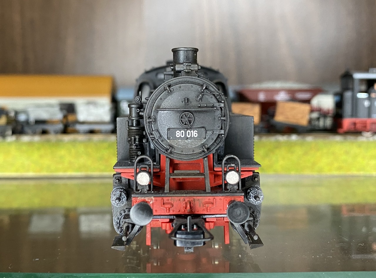

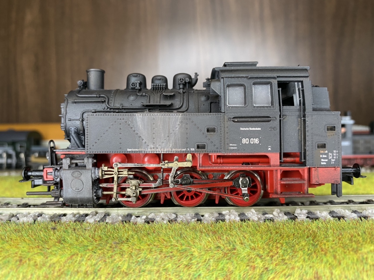

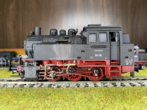

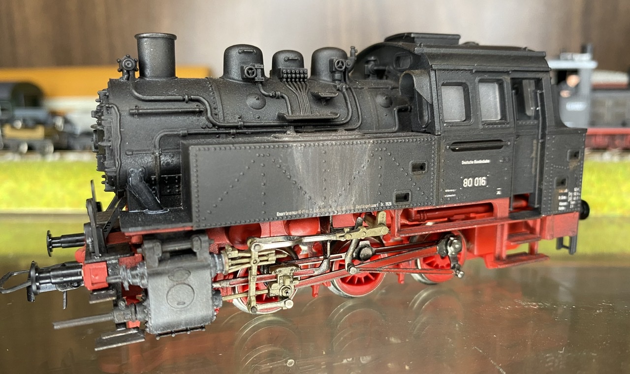

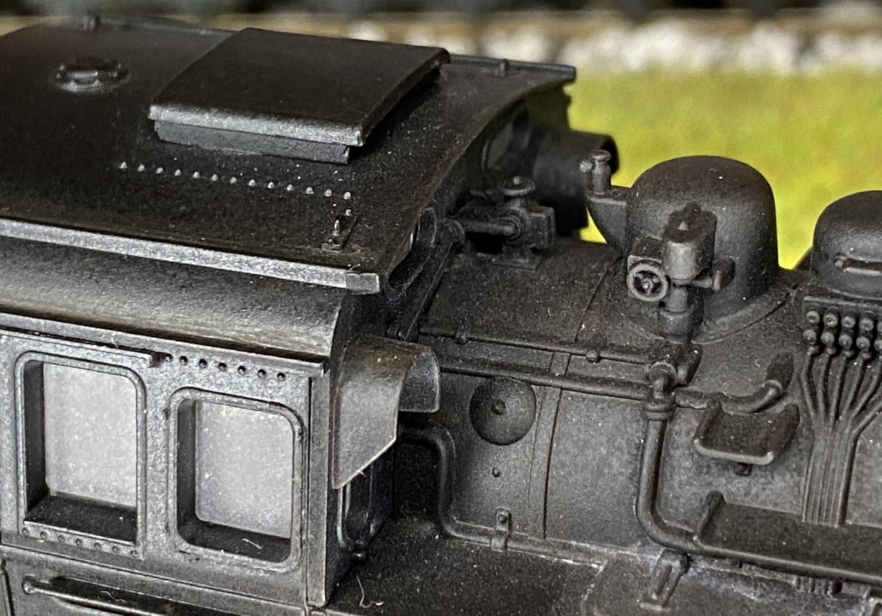

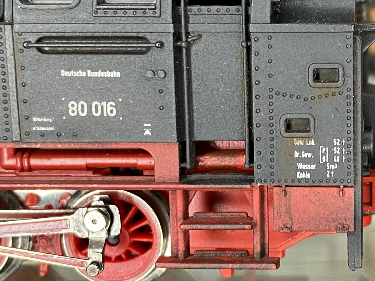

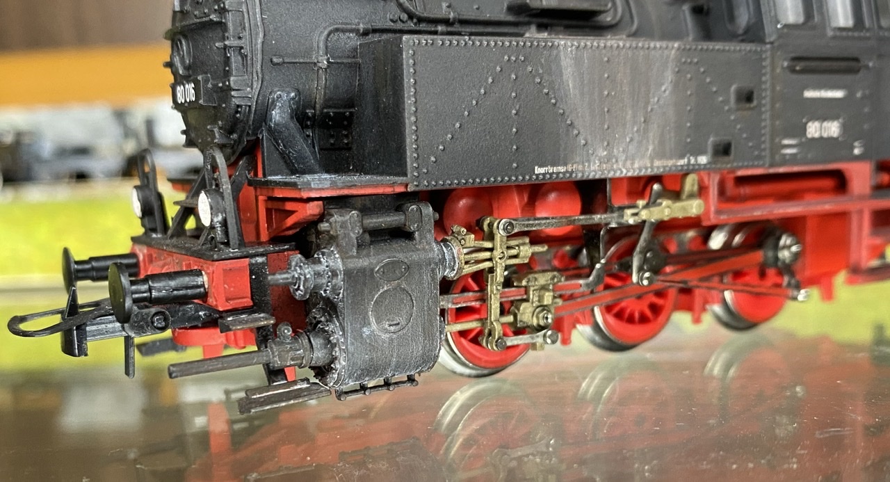

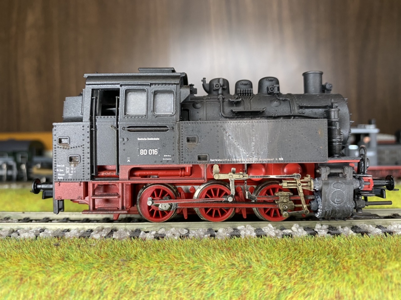

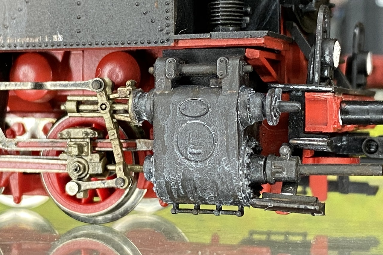

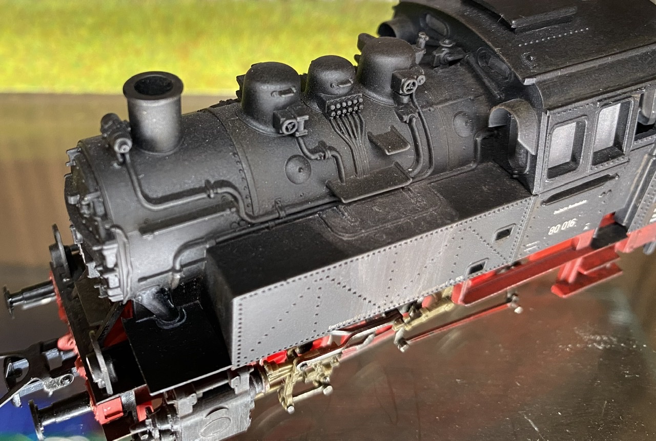

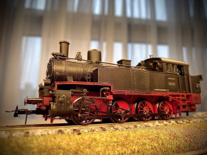

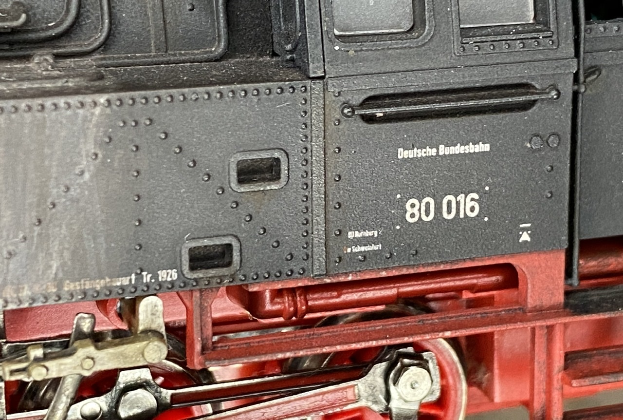

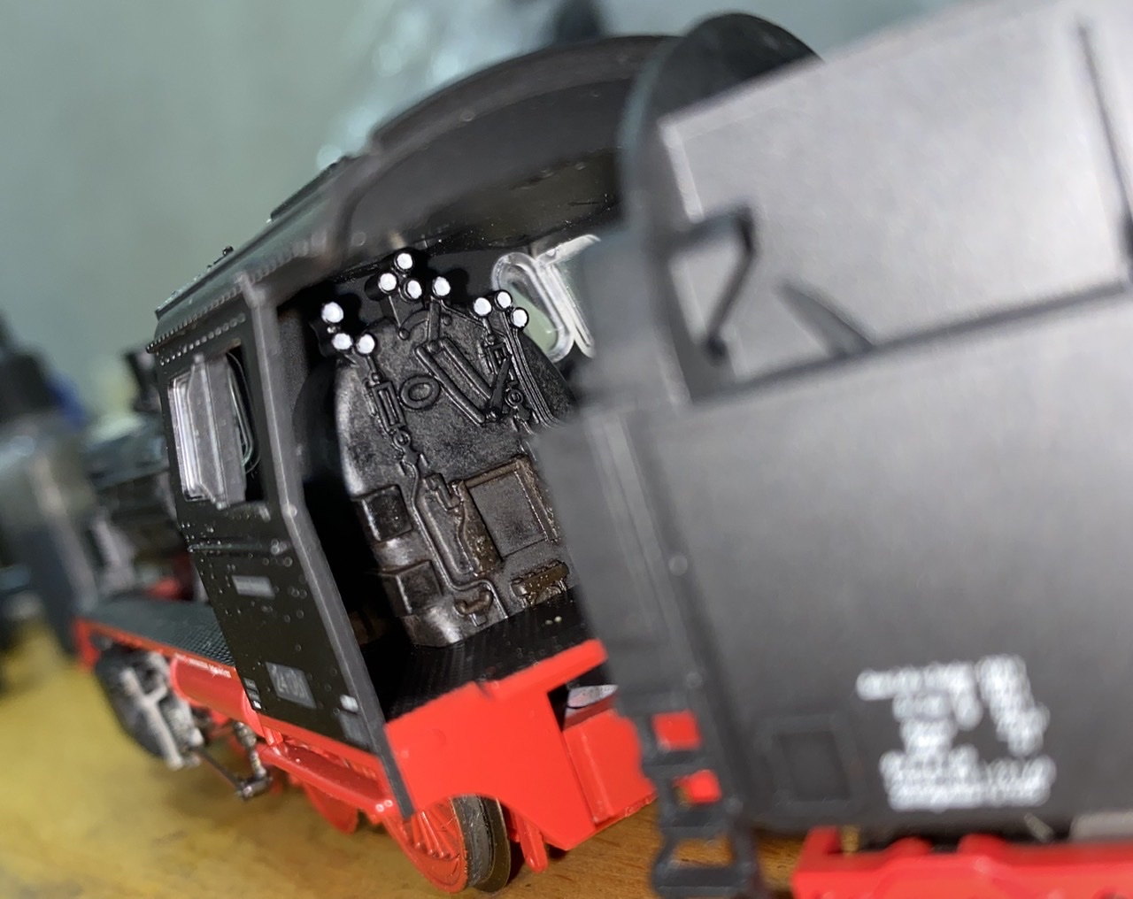

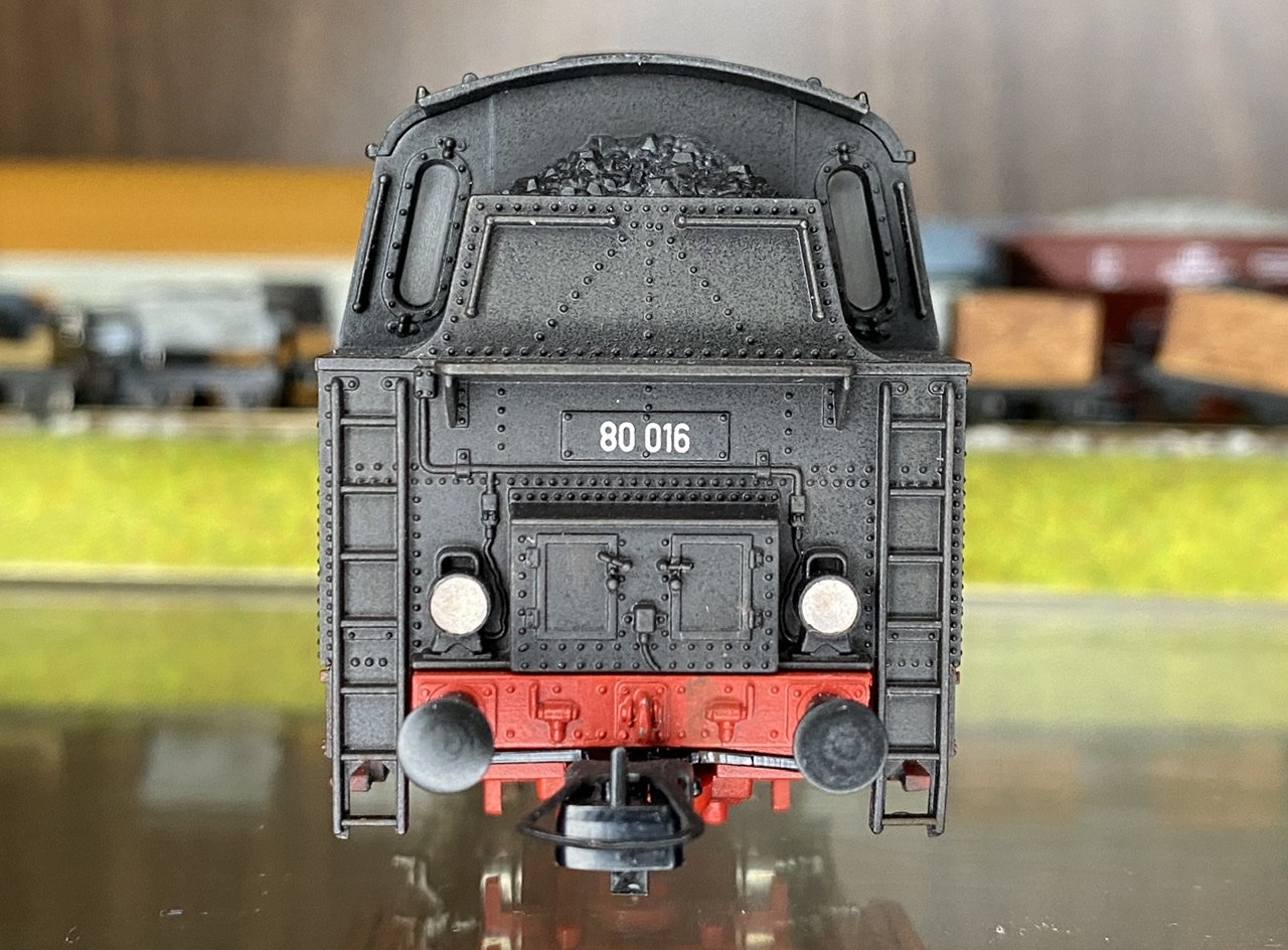

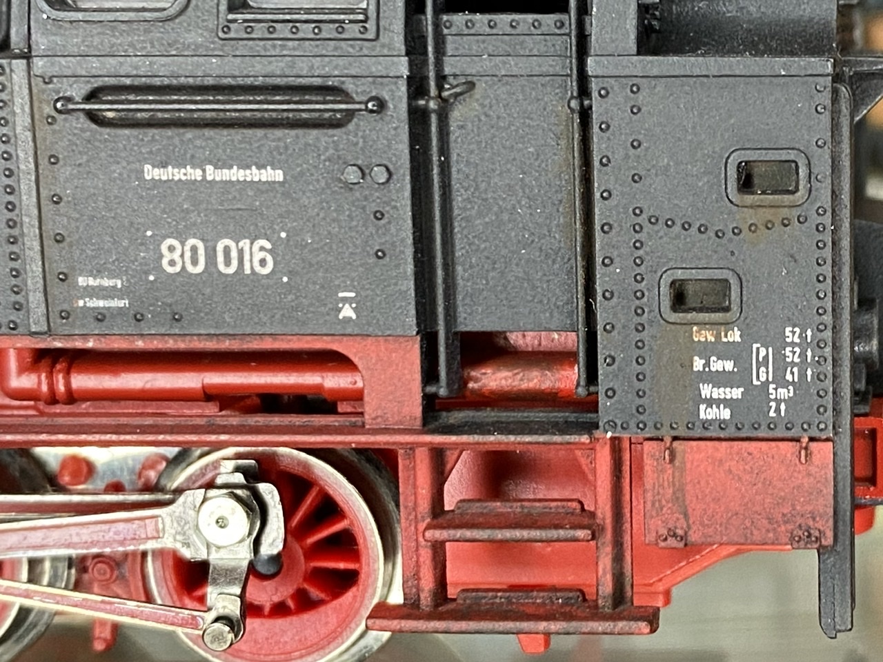

Поки є світло та натхнення, додам новий результат везерінгу
Roco BR80 після перевтілення :D
Взагалі, не планував робити сильних перетворень але вийшло майже повністю інакше :mrgreen:
Хоча та й такий результат мене тішить
Щодо процесу обробки тут все простіше ніж здається
1. Знежирюємо корпус
2. Розбираємо лок на запчастини
3. Наносимо «пил» коричневою тінню для обличчя (головне щоб дружина не помітила нестачу :mrgreen: )
4. Лакуємо перший шар (тобто фіксуємо основний відтінок
5. Додаємо підтіки, забруднення, іржу, пігменти «за смаком»
6. Лакуємо другий раз
7. Завершальний етап - додаємо праймерами потрібні елементи композиції, їх лакувати немає сенсу, лак «з’їсть» ці відтінки
lopatincollection
Has thanked: 1655 times
Been thanked: 3651 times
Re: Літопис Алана
Добре коли засір помірний. Тут частіше захоплюєся, та не знаєш міри. ;)
Re: Літопис Алана
18 січня 2023, 23:28
Судячи з матового скла в будци,не вси запчастини розибралися. 8-)

Re: Літопис Алана
Stinky писав: ↑
19 січня 2023, 03:26
Є такий грішок, замовив вже нові

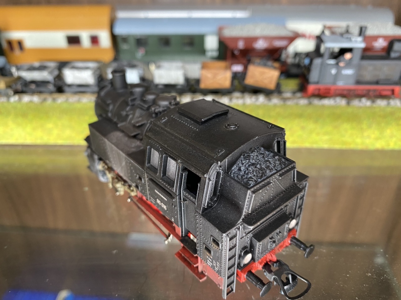

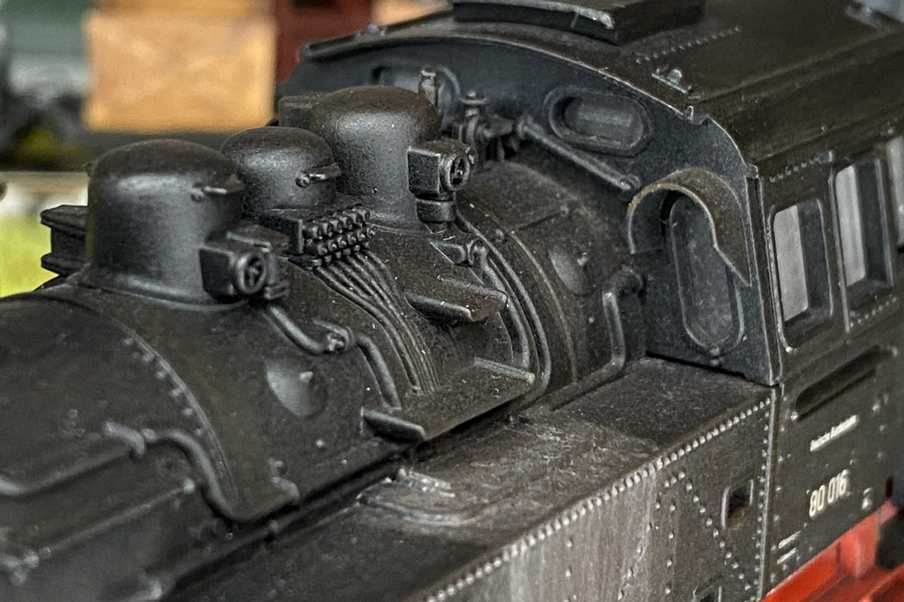

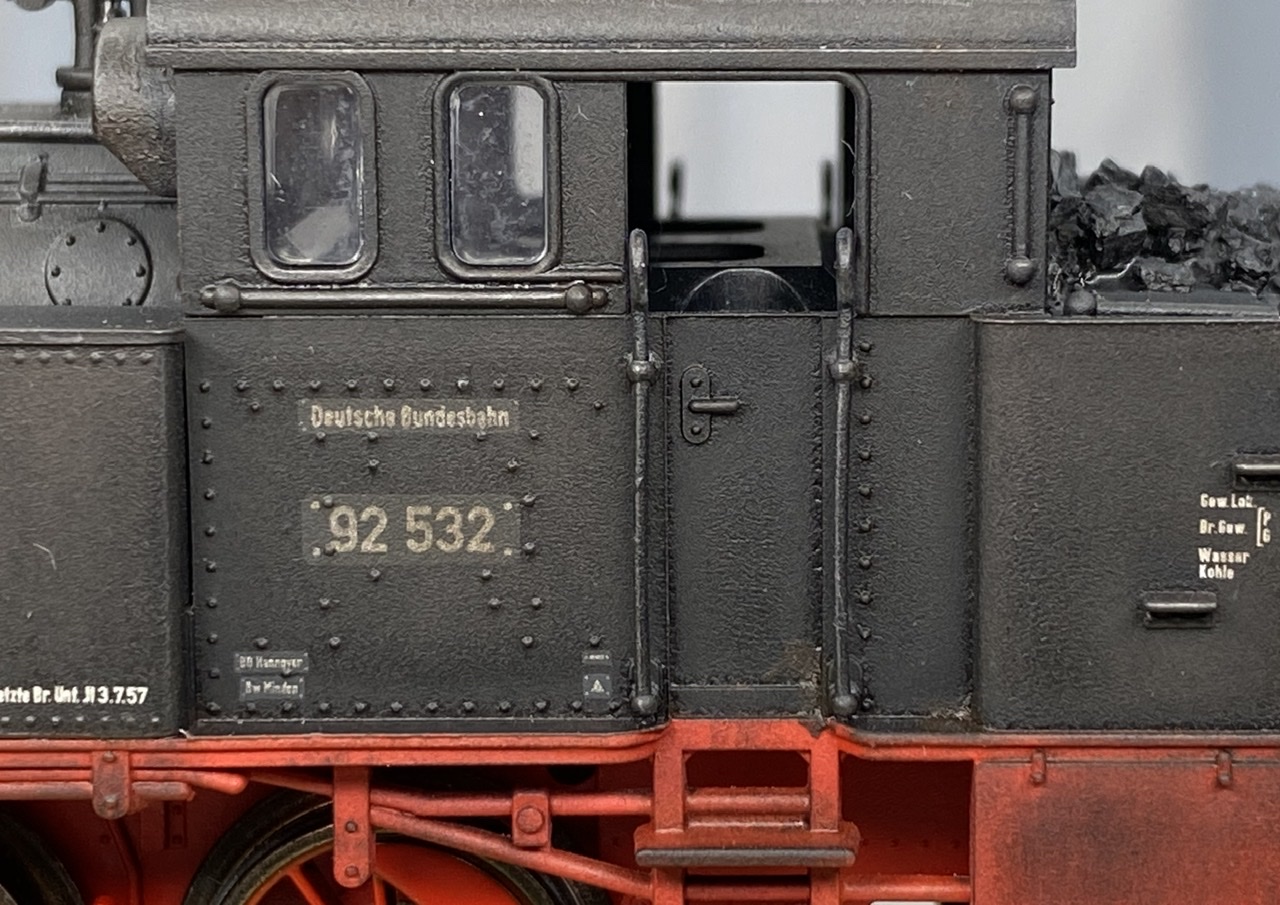

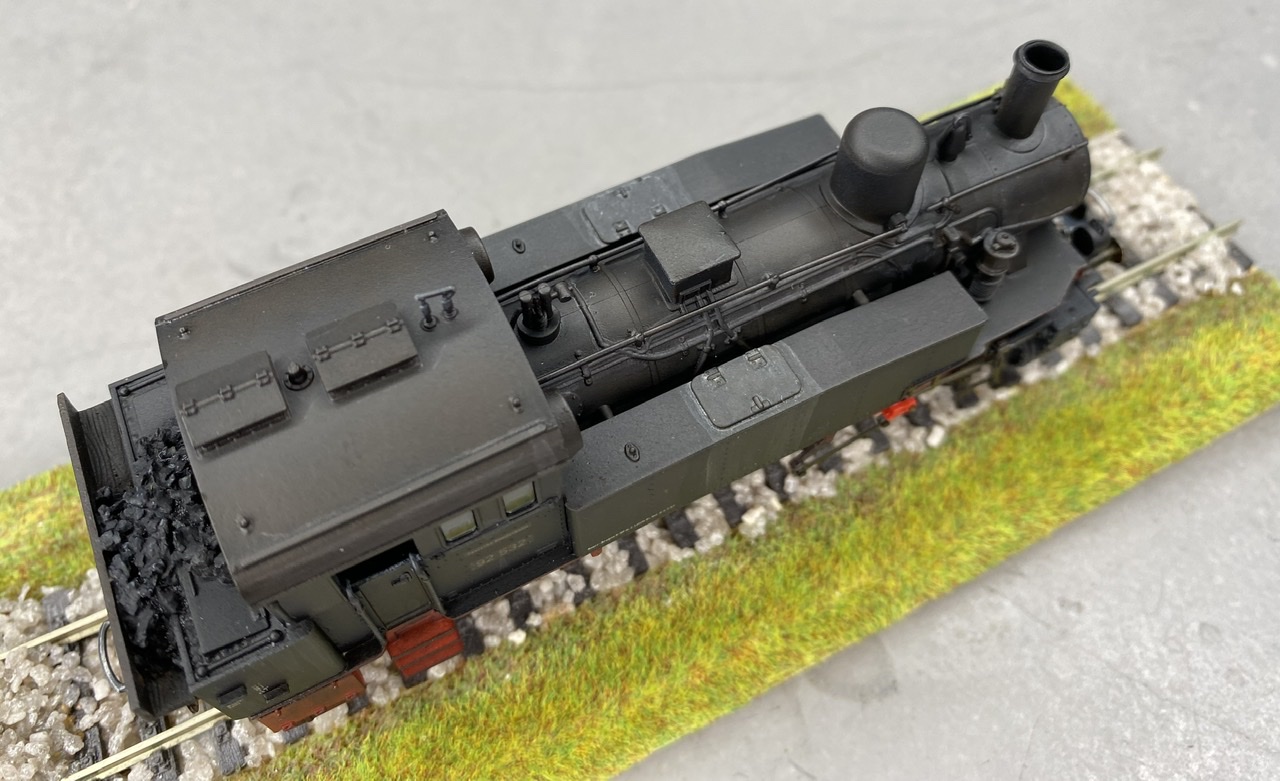

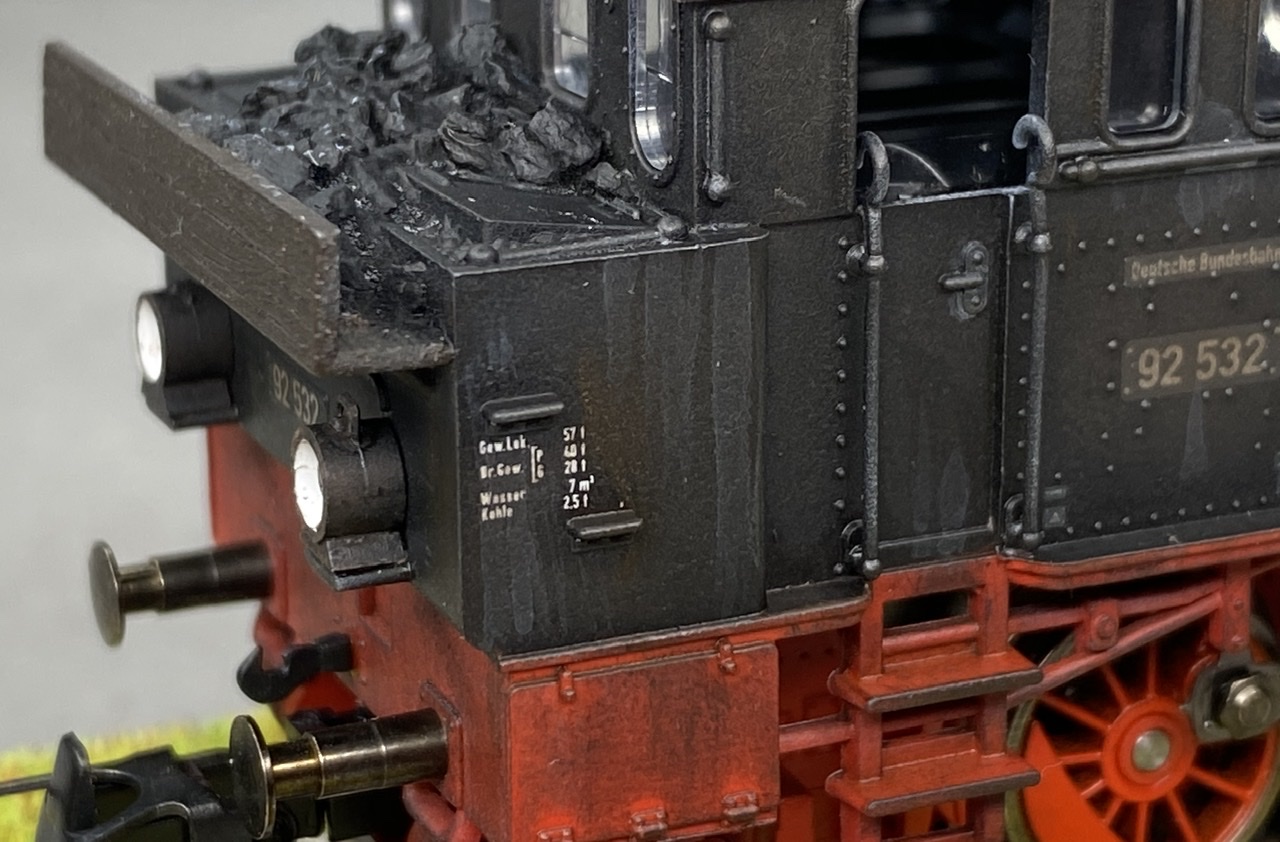

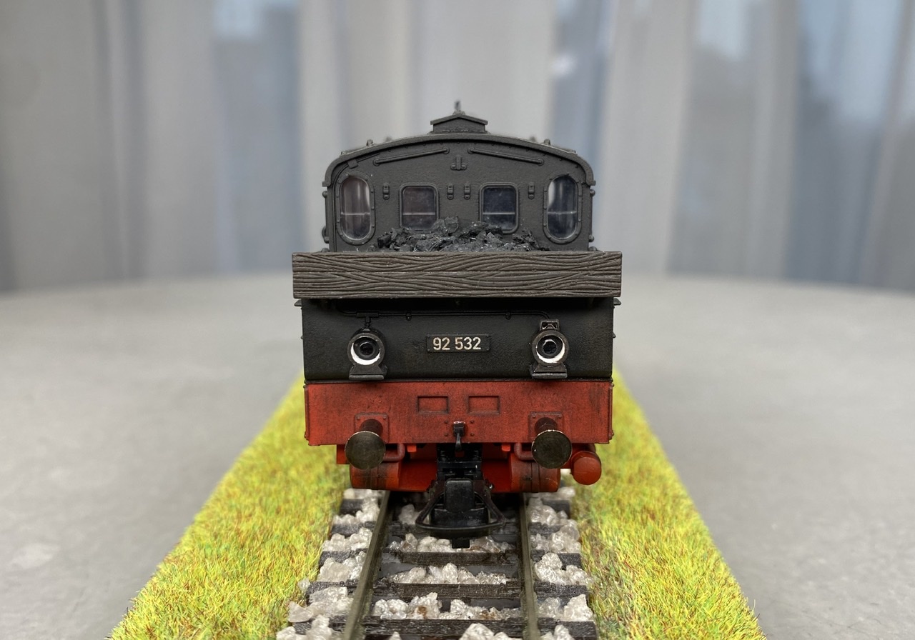

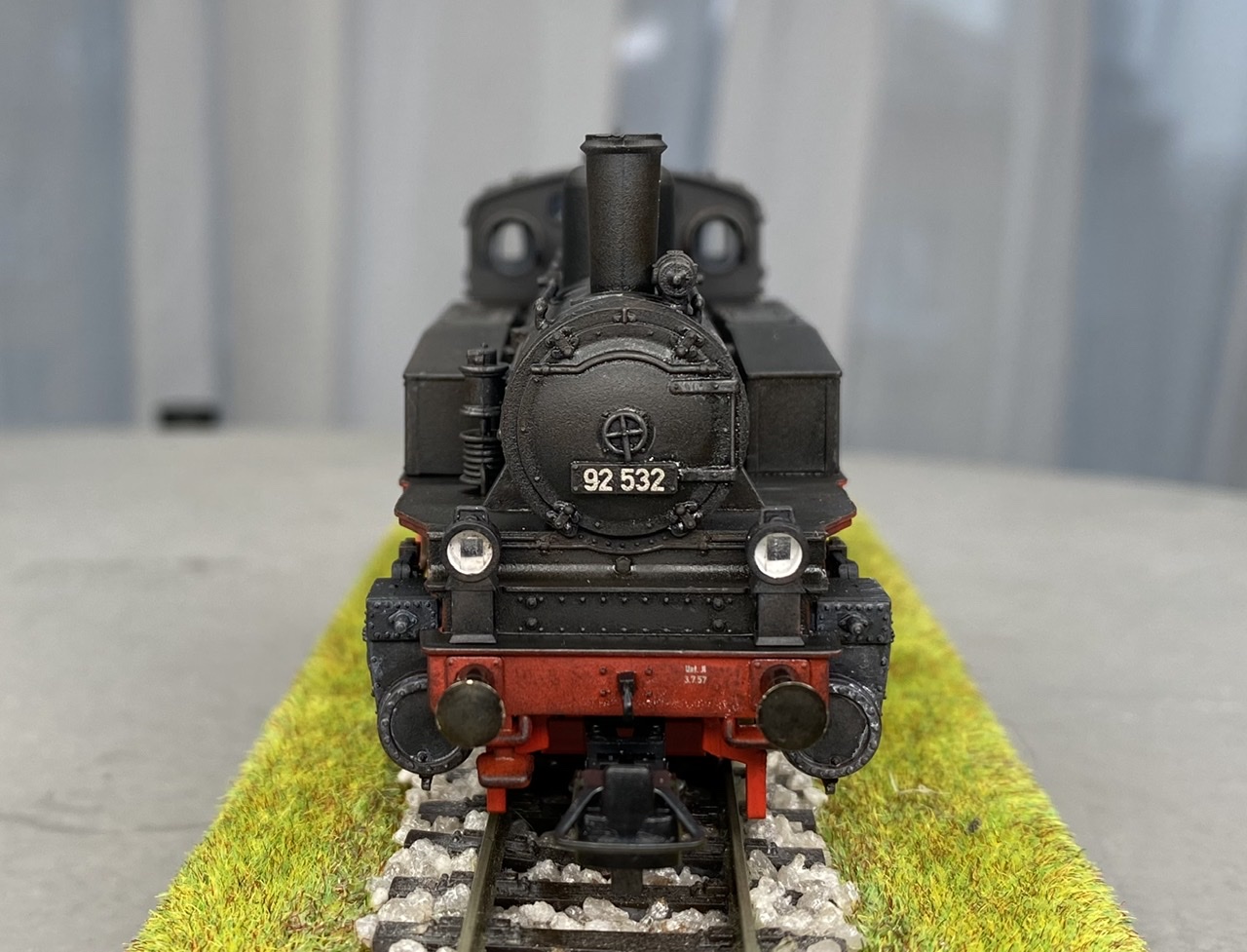

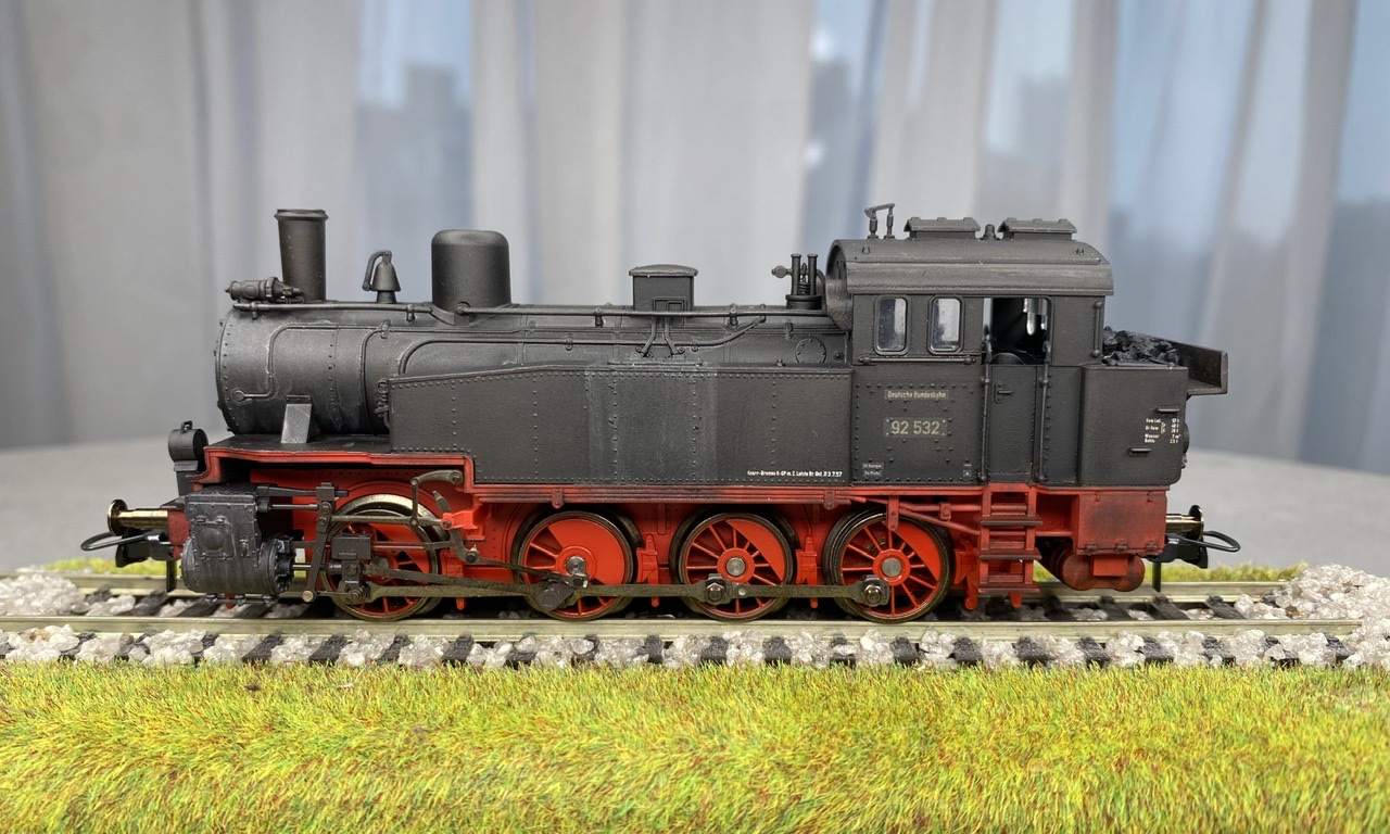

Новий проект вже готовий
Витрачено декілька вечорів та трошки фарб :D

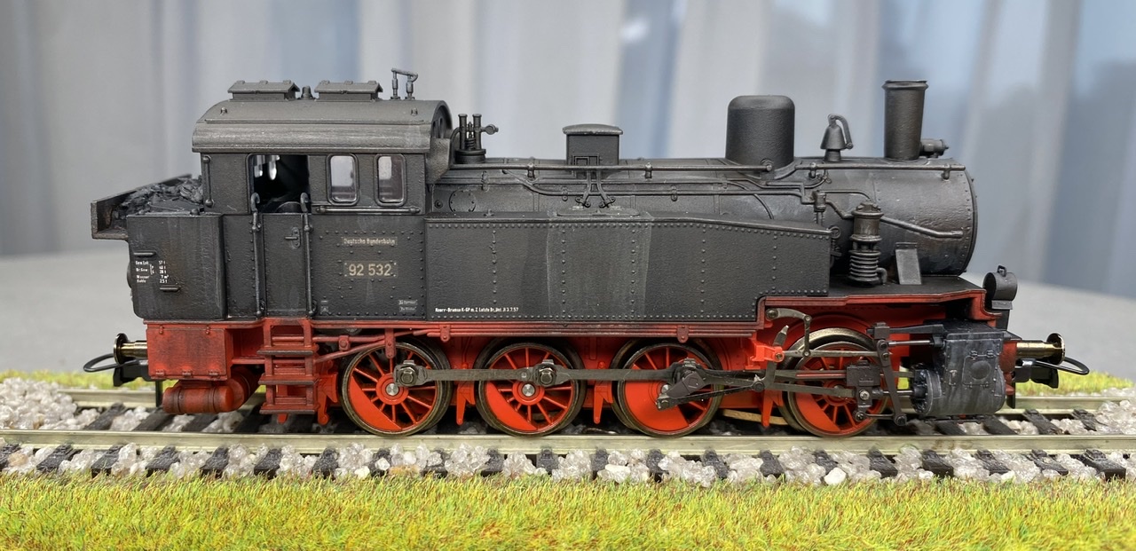

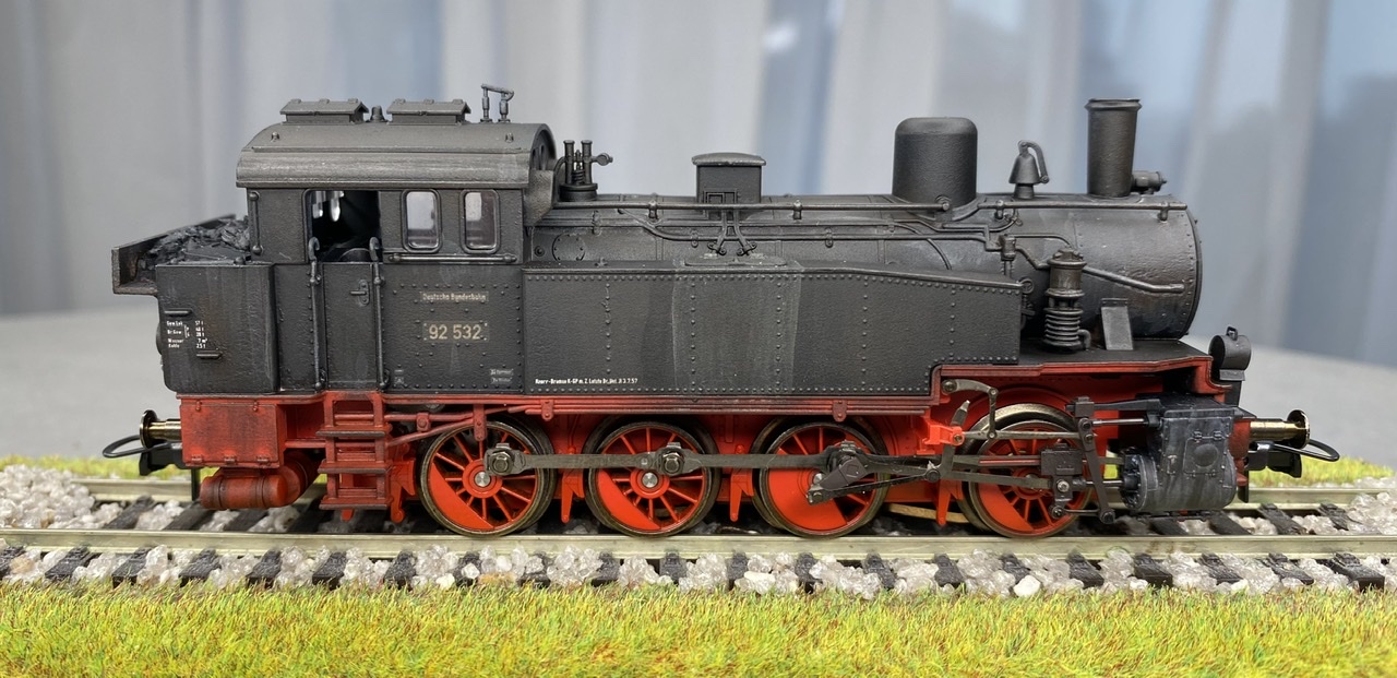

Br92 від TRIX версії DB датований 1957 роком.
Везерити намагався з мінімальними втручаннями, аби лок виглядав так як мав виглядати пасажирський паровоз локальбану у 1957 році

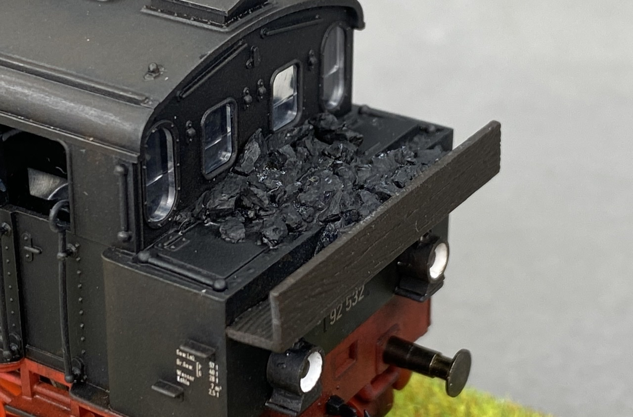

Щодо змін моделі:
1. Додані зчепні гачки
2. Додано трошки вугілля на баки
3. Пофарбовано корпус сухими пігментами під коричневий пил
4. Додані підтіки та відтінки легкої іржі
5. Ходові деталі вирішив не чіпати щоб не псувати ходовку
Результат далі на фото
lopatincollection

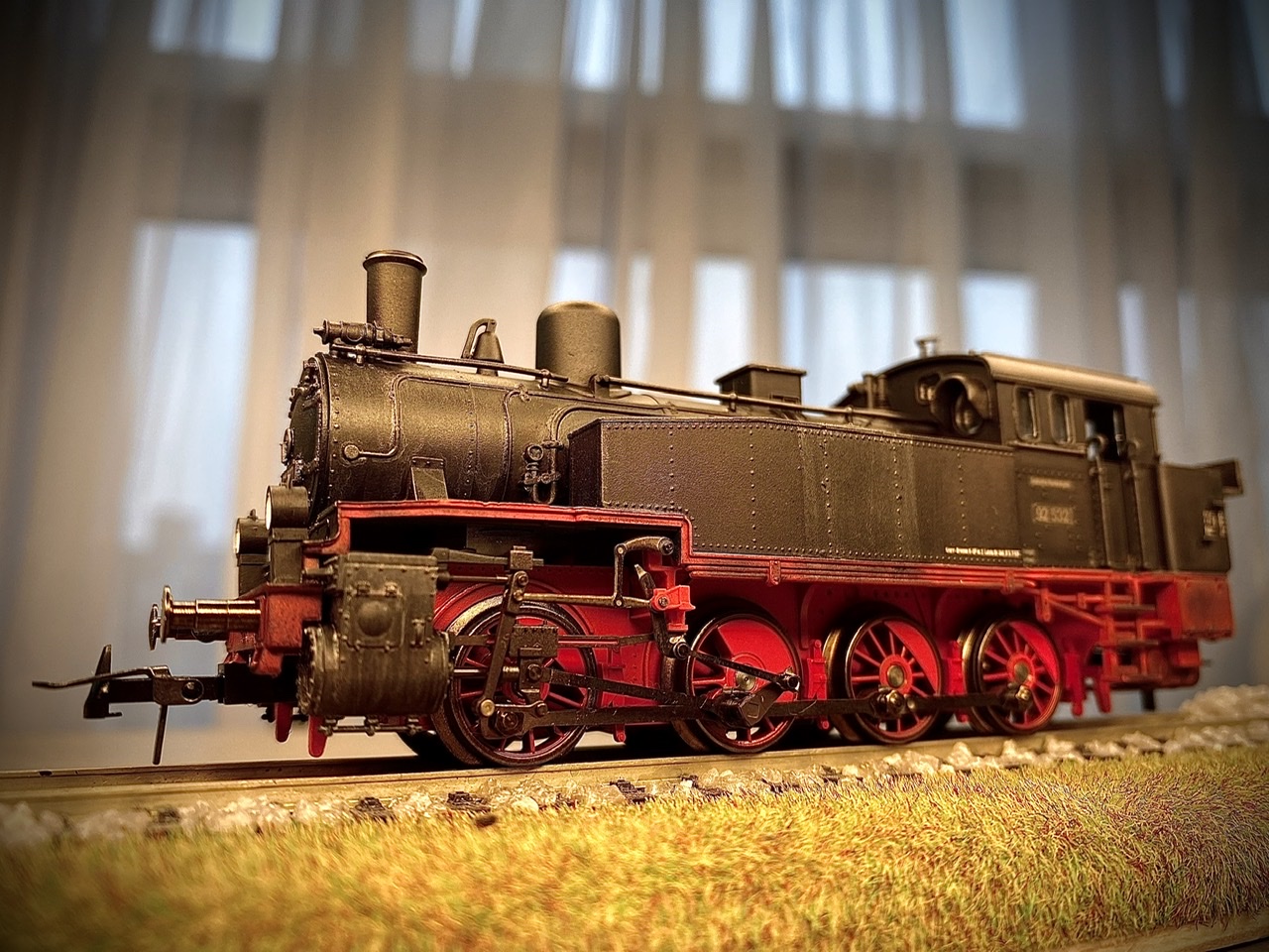

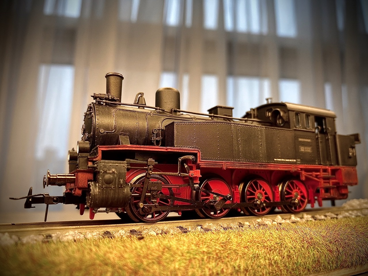

Alan_Lopatin
Повідомлень: 279
Имя: Данил
Re: Літопис Алана

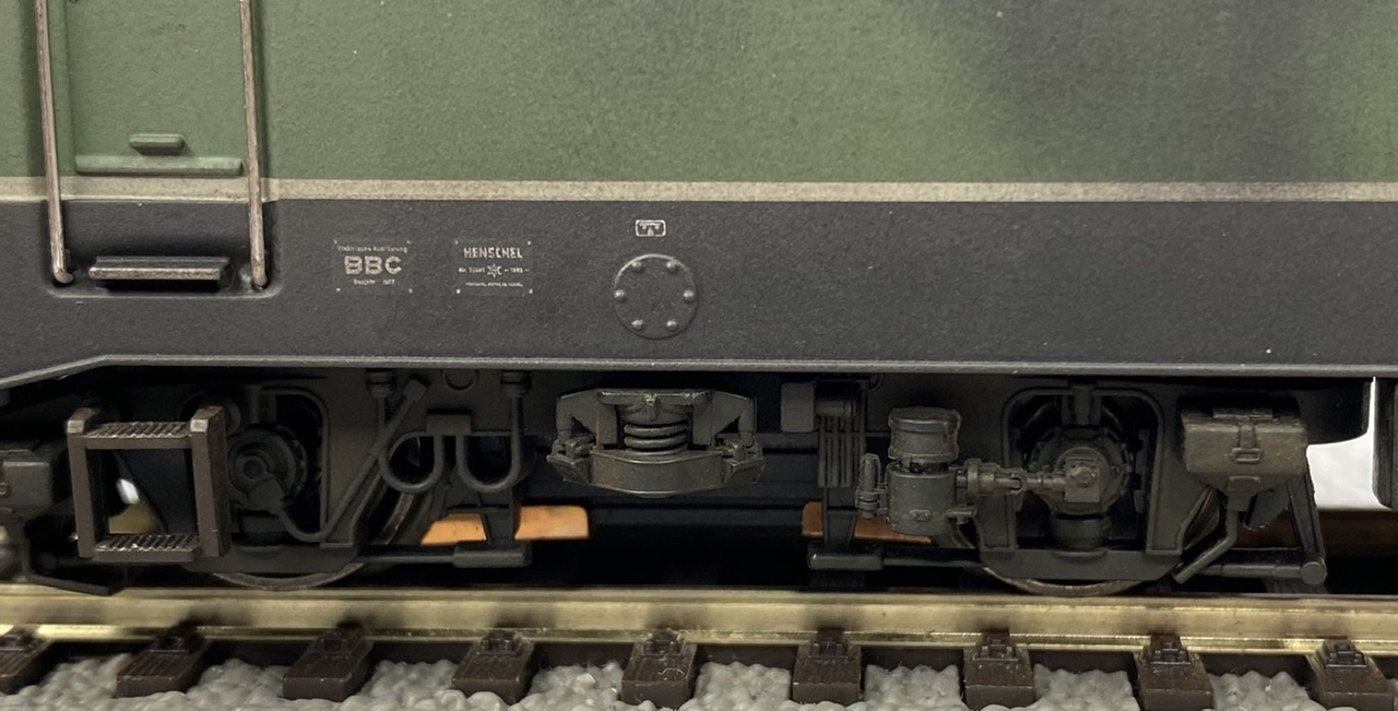

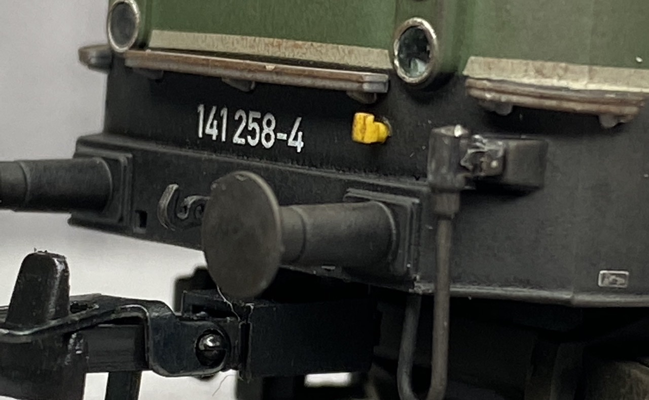

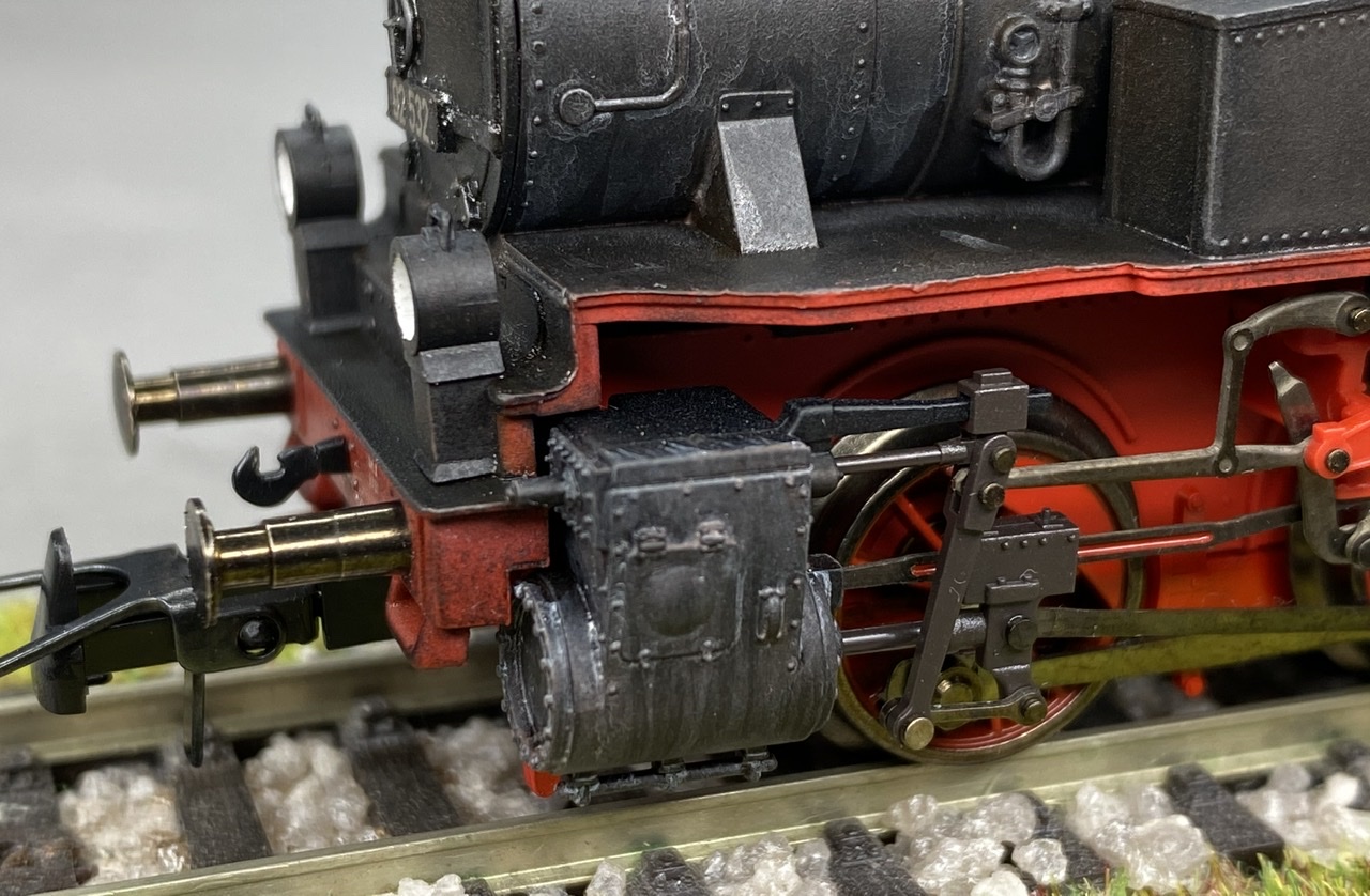

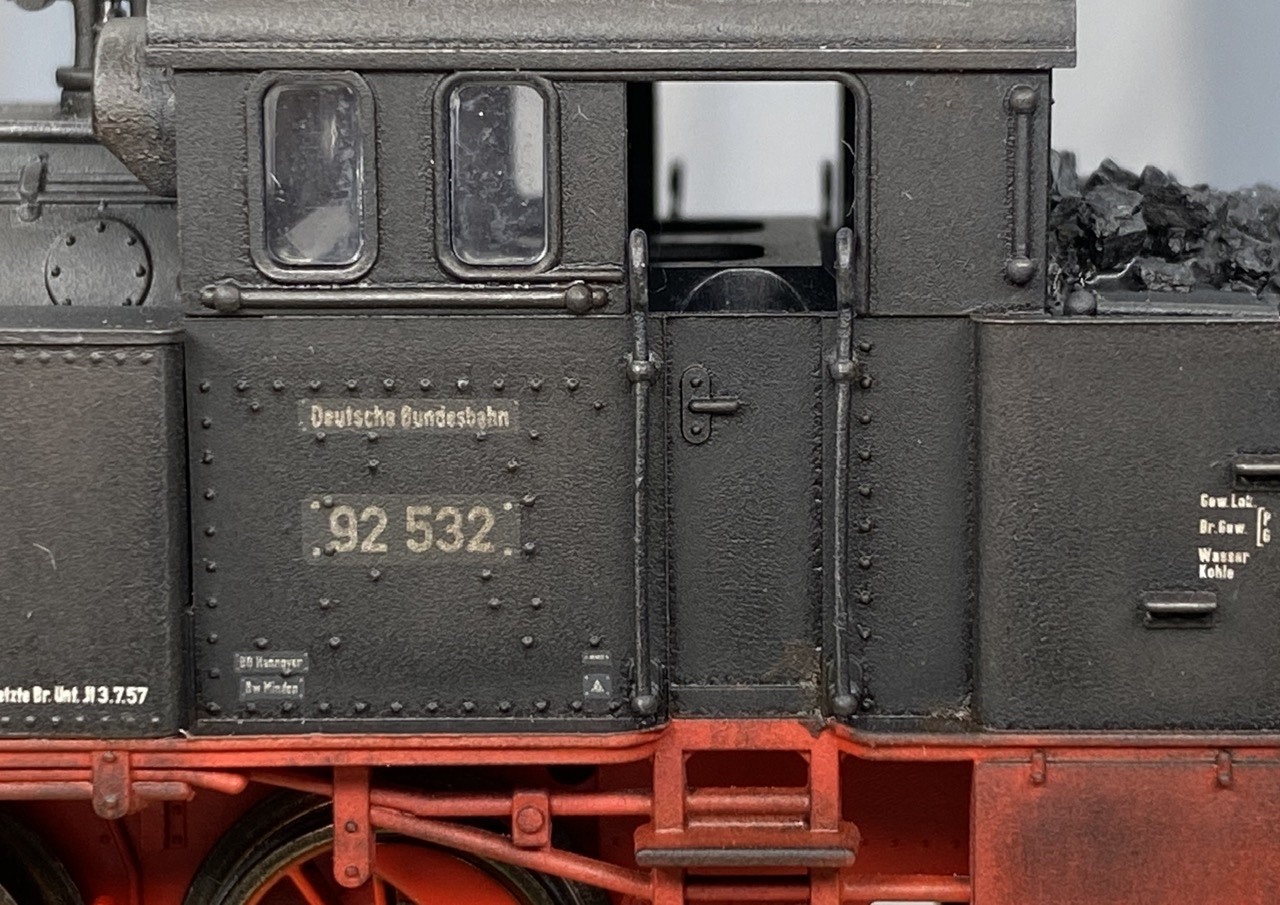

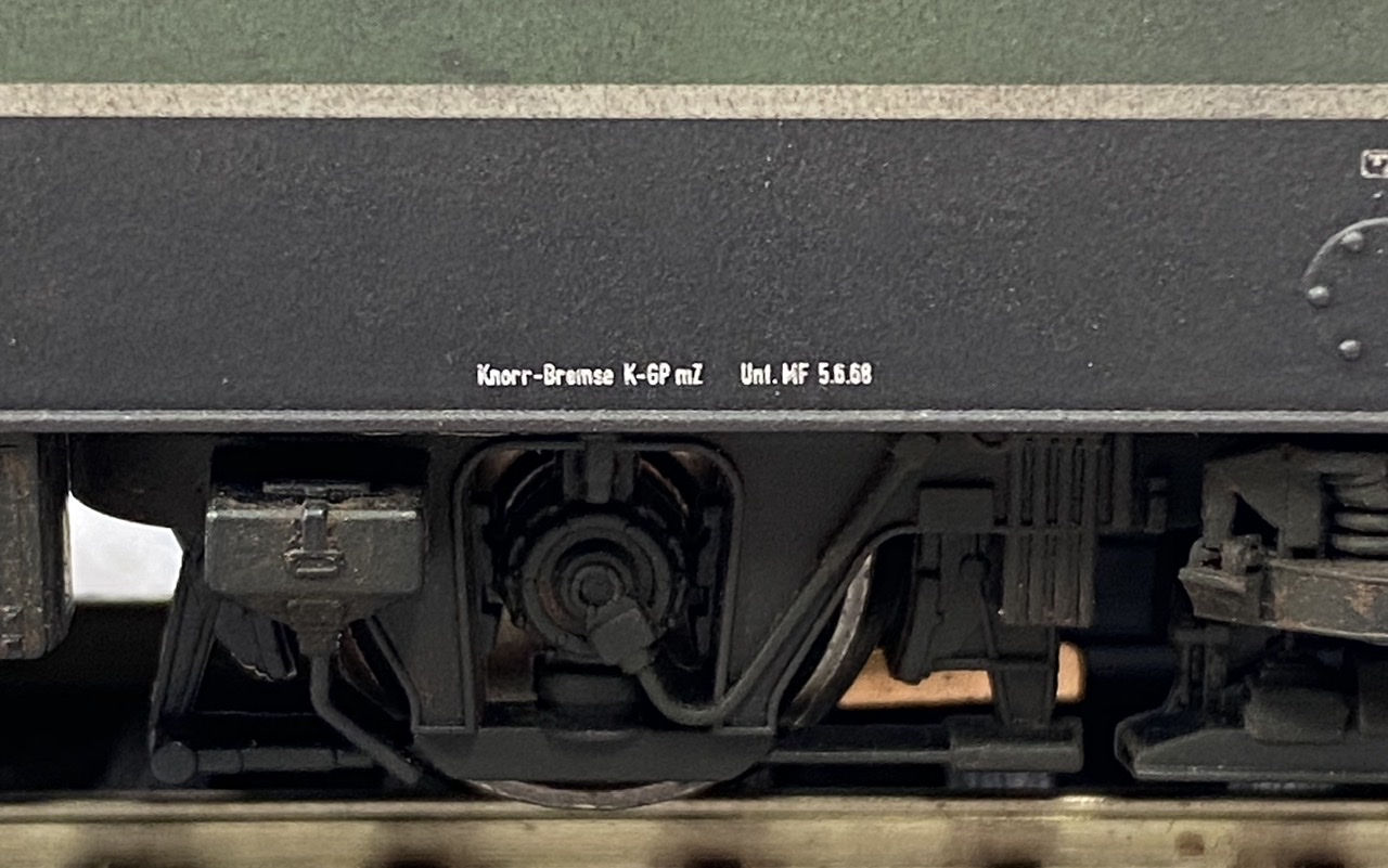

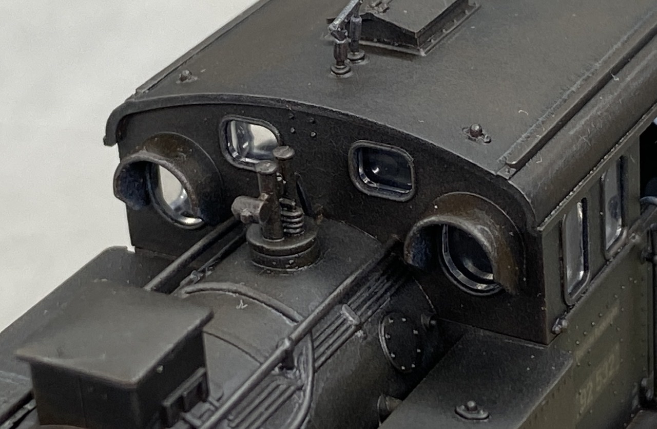

Далі більш детальні ракурси та елементи
lopatincollection
